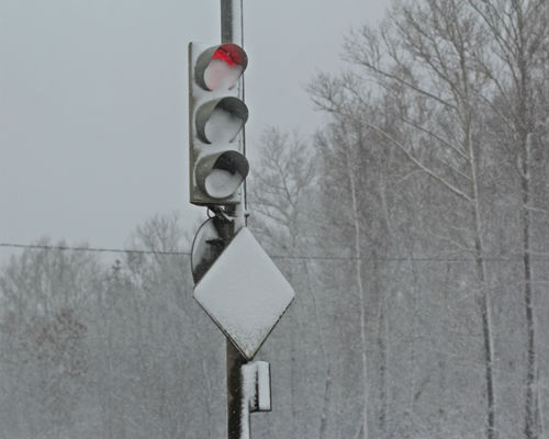

Вот этот дорожный знак тоже не учил физику, поэтому он покрылся снегом. И вентзазор у него есть (сзади) :)
Я не утверждаю, что так происходит постоянно. Во время последнего пятничного снегопада, даже на неправильных крышах, не было снега. Просто не было условий для его налипания. На очень многих шиферных крышах, с углом менее 30, не было снега. Уверен что и на моей БЧ крыше не было снега, ибо дул достаточно хороший ветер, а снег был сухим. На высоте моей кровли, учитывая наличие поля рядом, сухой снег просто сдувался с крыши не задерживаясь на ней. :)

2. На светофоре - налипание мокрого снега. Причем абсолютно безобидное. Не следующий день его (снега) там не будет.
