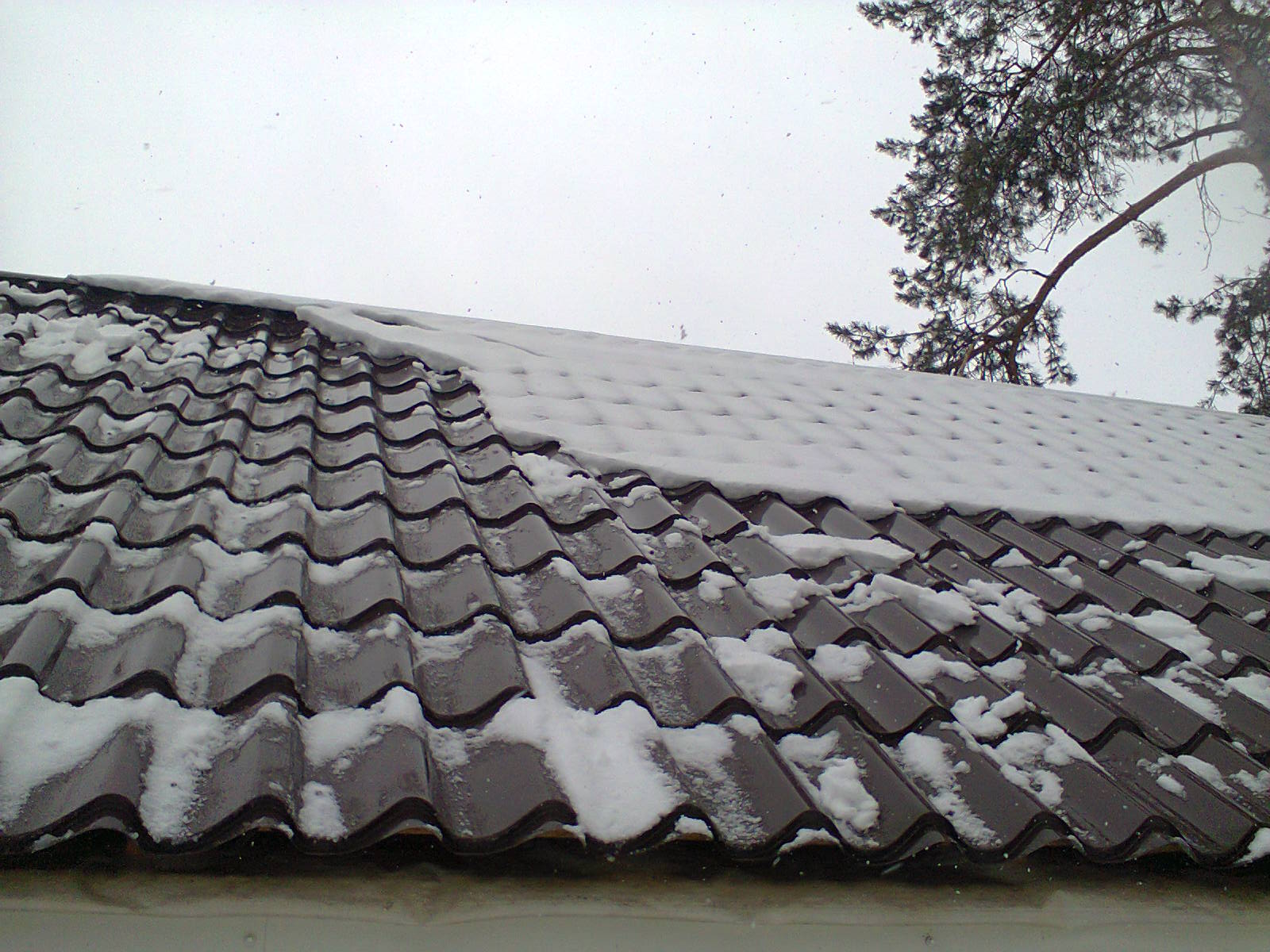

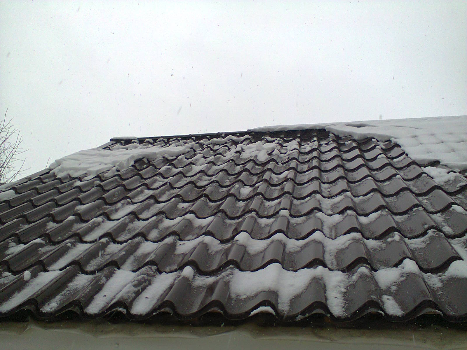

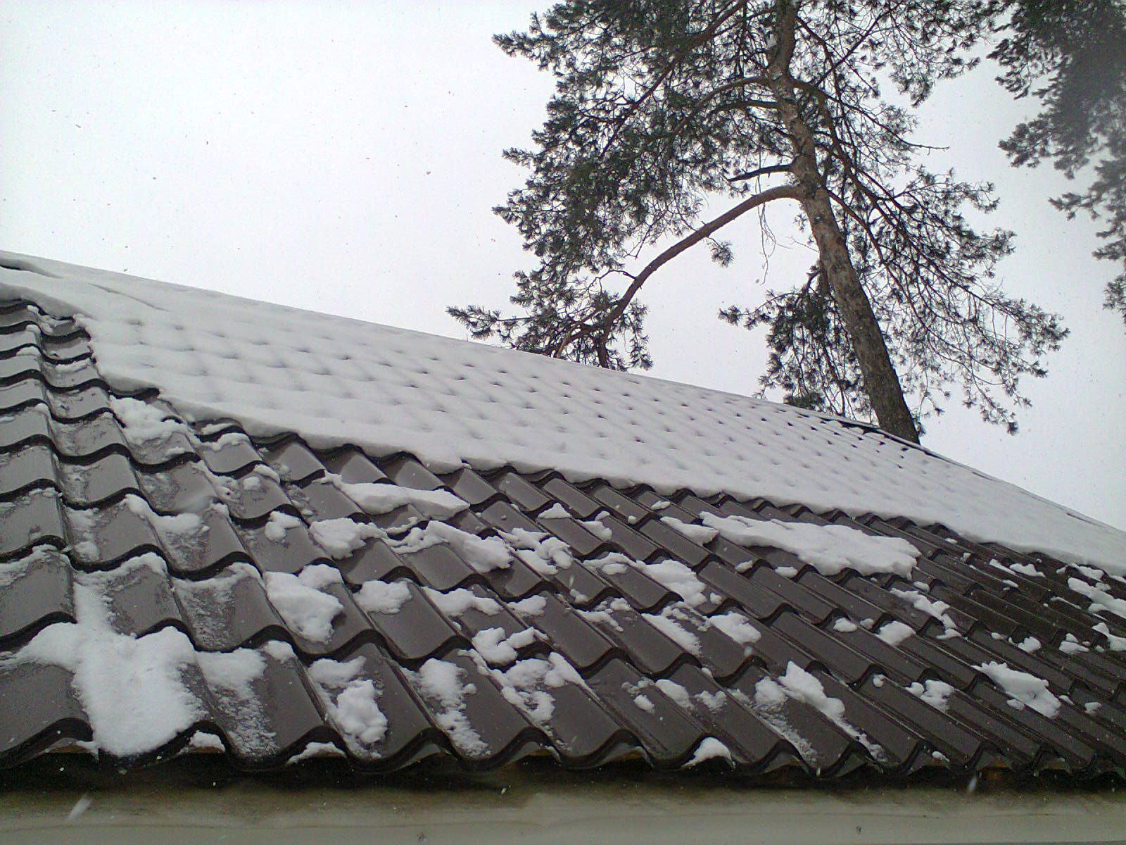

Если вы помните, у меня, напротив фасада, под свесом. стоят ДОРОГИЕ для меня леса.
Если бы сошла лавина, то я бы потерял часть лесов и повредил бы (в следствии их отрыва) облицовку.
А почему она должна была сойти, спросите вы?
Да потому что у меня кровля НЕ закончена полностью. Это вы тоже не помните? ;)
У меня на этом скате еще нет БЧ. Там только подкладочный ковер. Вот за способность этой снеговой массы держаться на подкладке я и переживал.
Потеплеет, я закончу БЧ (ну не буду же я жить с подкладочным ковром) :D, уберу леса, и не буду задумываться о том, что у меня на крыше лежит снег. Ему там место (зимой) ;)

Я расчитывал свою кровлю на снеговую нагрузку 210кг/м2. В реальности было достигнуто только порядка 180кг/м2, и то не по всей плоскости кровли а на одном из скатов.
Теперь примем за истину, что на моей кровле равномерно лежит 605кг/м2 снега.
Т.к. я "от себя лично" ввел дополнительный запас по второму предельному состоянию и повысил "эксплуатационную несущую способность" крыши почти до 400кг/м2 снега, то нагрузка в 605кг всё равно превысила этот запас.
Но что из этого следует?
Из этого следует, что по второму предельному состоянию, превышен предел в 1,5 раза.
Что должно произойти с моей крышей? Аж ничего! )))
Кровлю (и не только) еще необходимо просчитывать по первому предельному состоянию - на разрушающую нагрузку.
Это говорит о том, что стропила у меня прогнулись бы в 1,5 раза больше расчетной величины. Но до разрушающей нагрузки еще далеко.
В аномальную снежную зиму, у меня крыша выглядела бы немного "не симпатично" в следствии прогиба. Хотя сомневаюсь, что кто-либо способен с расстояния заметить прогиб 40мм на 5 метрах. ;)
Мне стоит переживать и хвататься за лопату?
Отвечу сам себе - нет :)
Я продолжаю спать спокойно ))

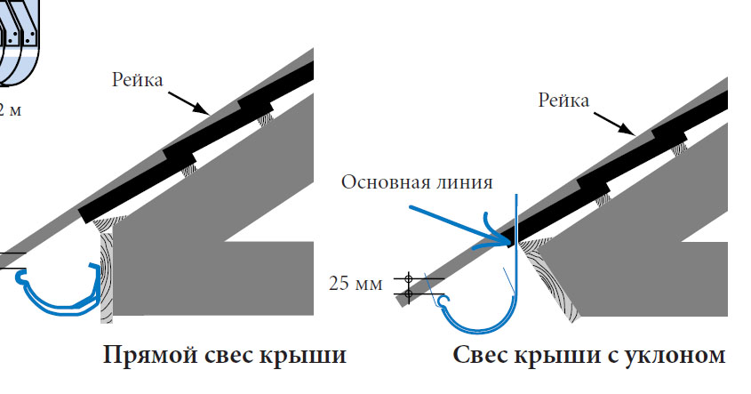

Водосточка должна крепиться так, чтоб принимать всю воду, сходящую с крыши, а не часть принимать, а часть пусть льется,
Хмм... :) В таком случае, мне тоже хочется чтобы водосток принимал ВСЮ воду с кровли. Но не был уязвим для ВОЗМОЖНОГО схода лавин.
А что по этому поводу говорят техкарты производителей водосточки? ;)
Можно уже посмотреть эти техкарты?=)

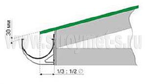

Возьмите любую нормальную инструкцию по монтажу брендового водостока, где указаны размеры :)
1. Как минимум, передний край водостока НЕ должен пересекать линию плоскости поверхности ската кровли. Т.е. передний край желоба водостока должен бытьь не выше этой линии. Также есть требования, чтобы этот размер составлял 20-30мм. Для моей Планжи - 25мм.
2. Даже если принять этот зазор равным нулю, принять максимальную допустимую длинну рынвы=10 метров и рекомендованный уклон рынву 2-3мм (обычно 2,5) на 1 метр погонный, то край рынвы будет ниже осевой линии плоскости ската на 25мм.
Каким образом мы можем собрать ВСЮ воду со ската при таком конструктиве? :)

Достатньо? Можу дати ще з десяток Ж-) Взагалі вони дещо різняться, але основний посил їх такий:
Правильный монтаж должен обеспечать водосточную трубу от ударов скатывающегося из крыши снега. Верхняя бровка вывиха водосточной трубы не должна торчать выше продолжения поверхности крыши

Зранку сфотав для розуміння чому не потрібні СЗ і чому не утворюються борулі, які повинні відірвати водостік, або як працює дах з м/ч
Як видно, тільки набралась критична маса см 5-10 відразу сніг сходить (Т близько 0), а якби стояли СЗ то вже б налипла гора у місці встановлення СЗ, вночі по любому б замерзла, і завтра знову те саме. В результаті наростає "борода" яка за першої ліпшої нагоди дасть про себе знати. І в чому прикол? А так зійшло й нічого немає, і шкоди ніякої
Потому что на крыше задерживается снег. Задевживается - т.е. весь и на долго!
А в последние дни, критерием правильной (хорошей) крыши, стало отсутствие снега на ней.
Ну ведь одно из другого и следует. Или это не так?
Не неправильний, а не такий як з м/ч. СЗ непотрібні, оскільки б/ч має властивість тримати всією площею, а значить рівномірно розподіляти навантаження.
А те що сніг не сходить це вже інша справа - допоможе лопата або спеціально навчені люди. Ось і все :beer:
