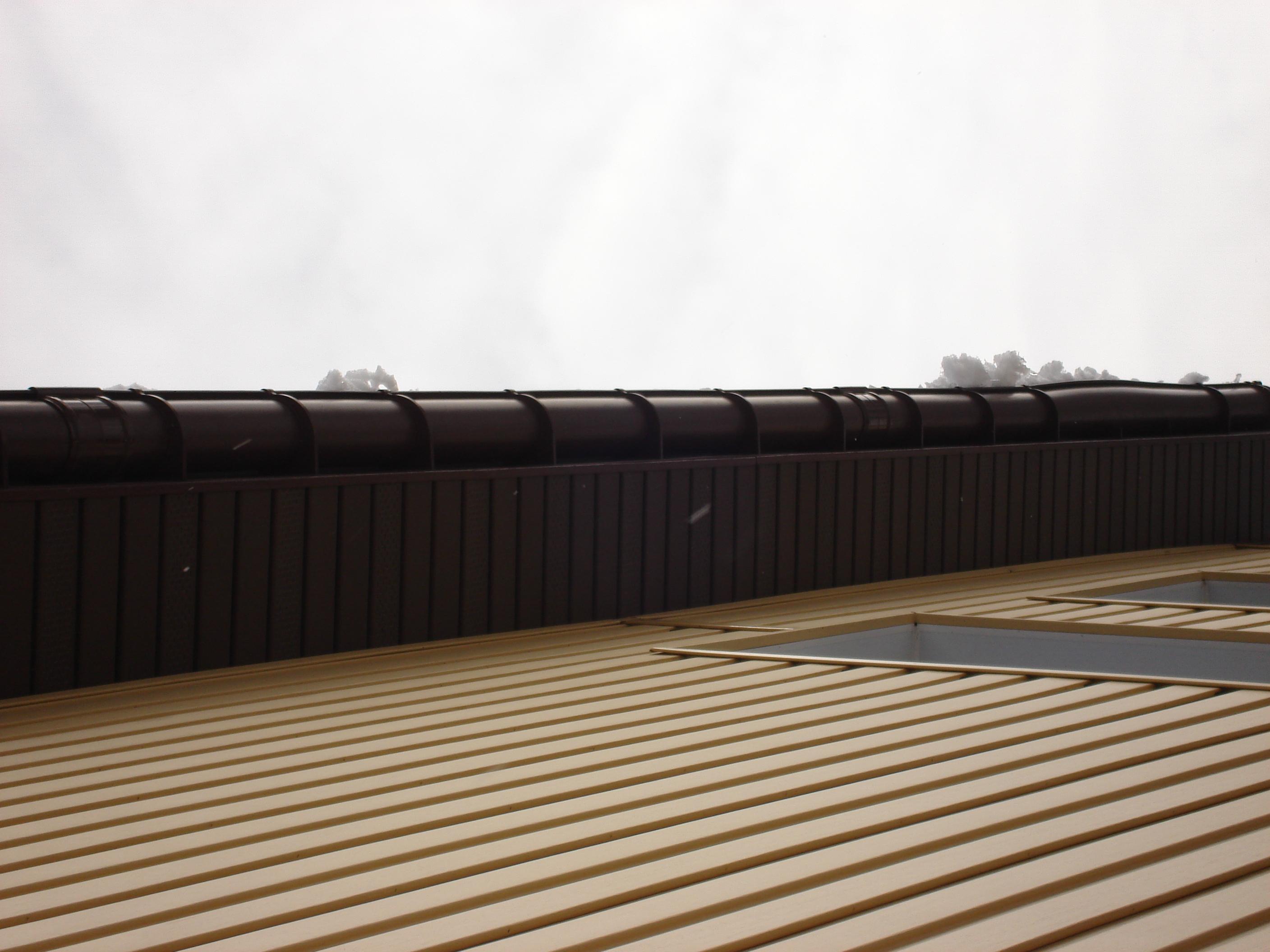

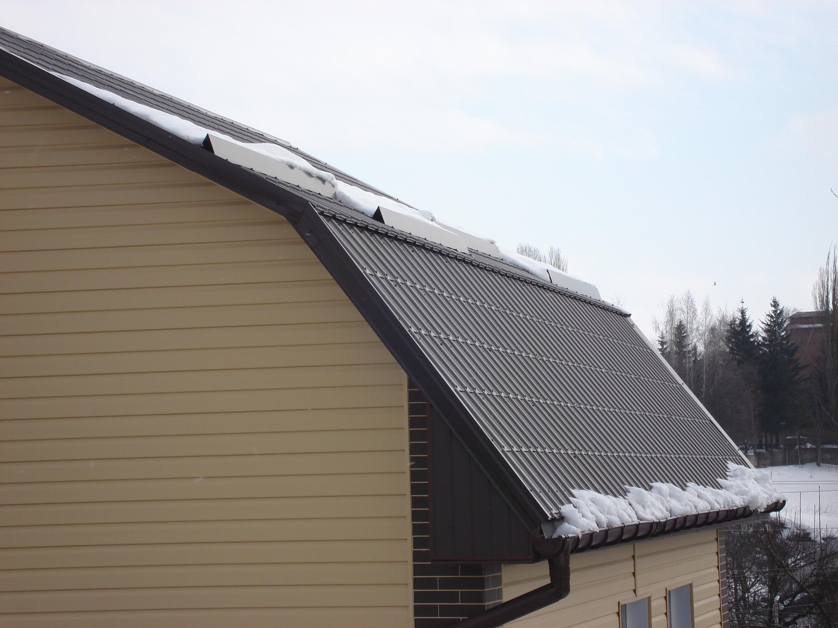

В моєму варіанті водостік як не мудруй - в зоні сходу снігу. Стоять снігоутримувачі, але при грудневому снігопаді налипло снігу на нижній скат(не було перерви між дощем і снігом бл%%ь:D) і при критичній масі гухнуло вниз відірвавши два кронштейни водостічки (фото 2). Без сніготримачів двома кронштейнами не обмежилосяб:o
К слову крыша не утеплена и дом не отапливается.Пока.
Змінено користувачем tesey
добавил
