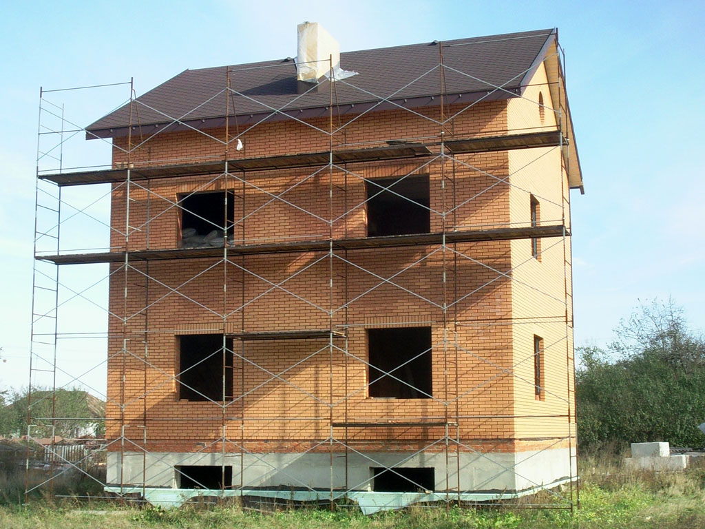

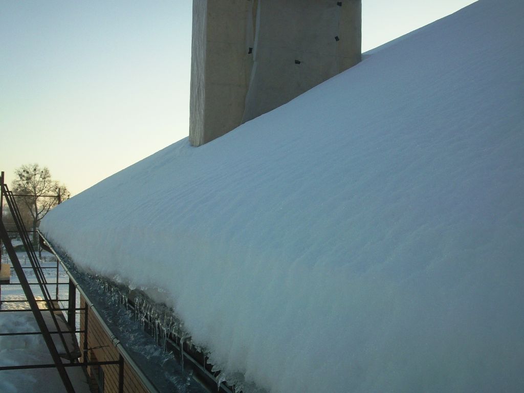

Взять мою кровлю. Снег на ней задерживается по умолчанию - это понятно.
Но вот что касается сосулек...
Были и они, правда не такие мощные, и все упирались в жолоб водостока, но за его пределы не выходили.
Вводные данные.
Чердак пока не отапливаемый. Да и дом еще не отапливаемый, т.к. строится еще и даже окон нет.
Чердак проветриваемый - достаточно большие оконные проемы во фронтонах. Сквозняк обеспечен.
Есть даже вентзазор между ГБ и кровельным покрытием.
Но, зараза, под солнцем все равно тает, сбегает в водосток. А учитывая то, что температура колебалась этой зимой очень часто в районе нуля, то и сосульки очень быстро набегали, и очень приличная масса льда образовалась на крыше :)

Скажите, какие вводные еще нужны - я дам :) И фото имеется, естественно.

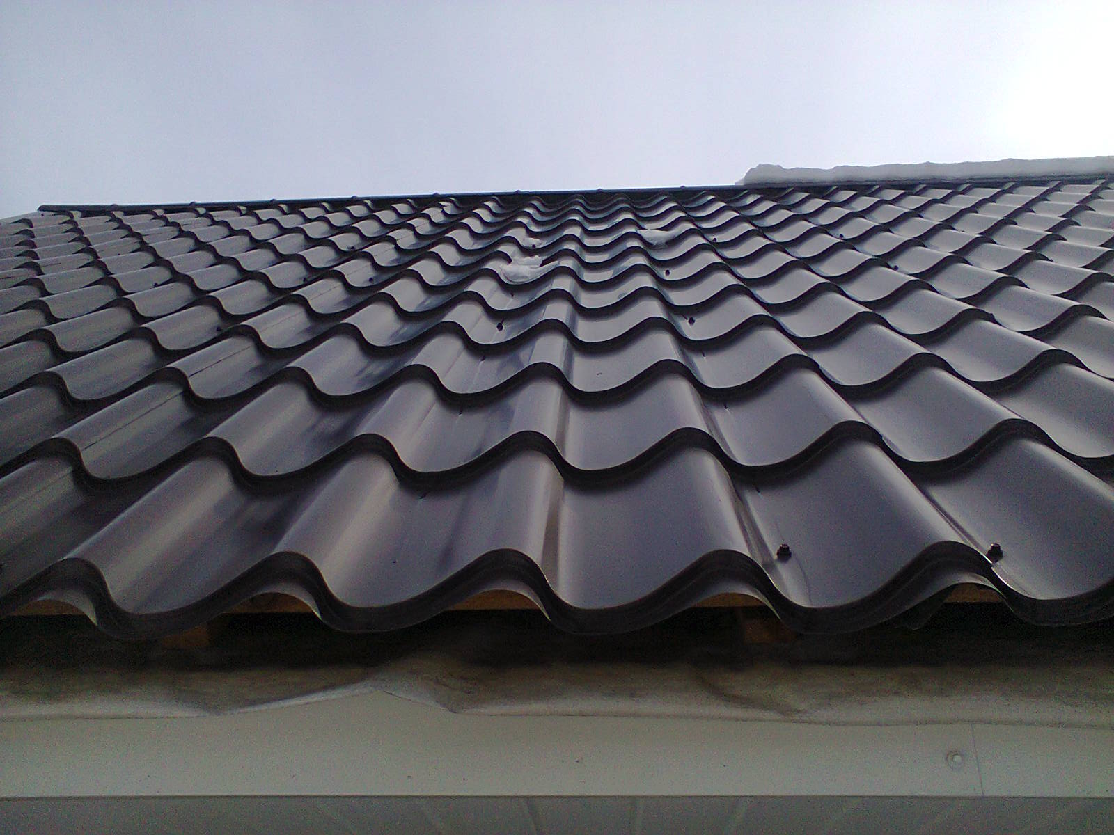

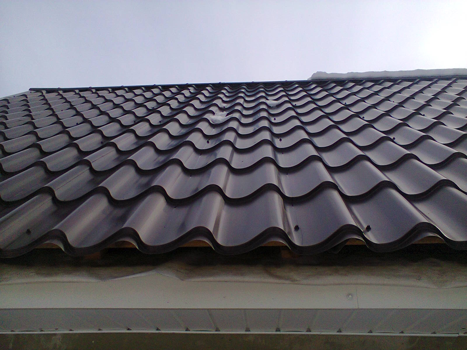

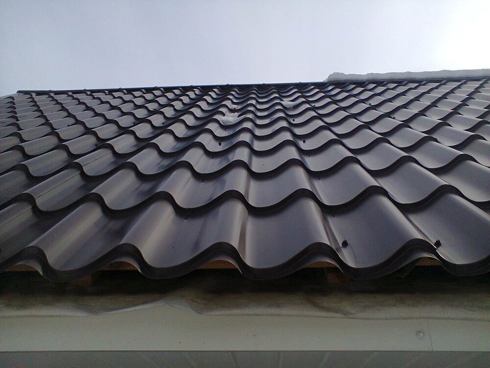

Так це нормально, бо ж сніг на покрівлі є і він не може не танути. А у випадку з м/ч сніг не затримується
З.І. як я і думав вчора з гаража сніг зійшов, дах чистий як скло - якби це був грудень то можна сказати "готовий до нового снігопаду". Бурулі відсутні.

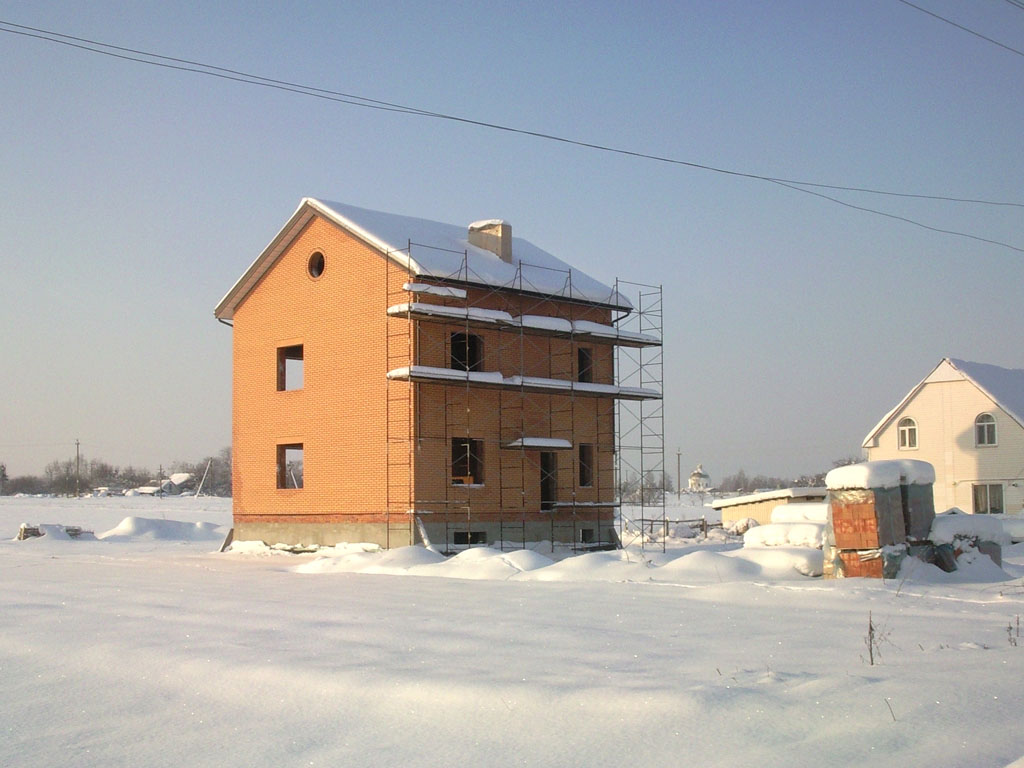

До речі, думав по ситуації з Luko. Ось погляньте на будинок
Думаю на стадії проектування варто було б передбачити цю неприємність із снігом і врахувати її. Як варіант, оскільки будинок загалом майже квадратний, рознести веранди (нижній рівень) щоб вони були з боку фронтонів. А то зараз реальний головняк і витрати яким має бути вихід і що робити щоб вберегти нижній ярус.
Для "политкорректности", всё же стоит конкретезировать термин "не задерживается" ;)

Саме так. Вище наводив свіжі фото цього
До речі і менше затримується також, і на фальці, що логічно раз поверхня слизька - менше можливості за щось зачепитись

Нарыл фото в своей же теме. Крупным планом. Но это еще не пик. Это только начало таяния снеговой шапки. Когда процесс пошел интенсивнее, то сосульки стали толще раз в пять. Но все равно заканчивались в водостоке.
Якщо вони ніякої шкоди не наносять то хай хоч в десять
