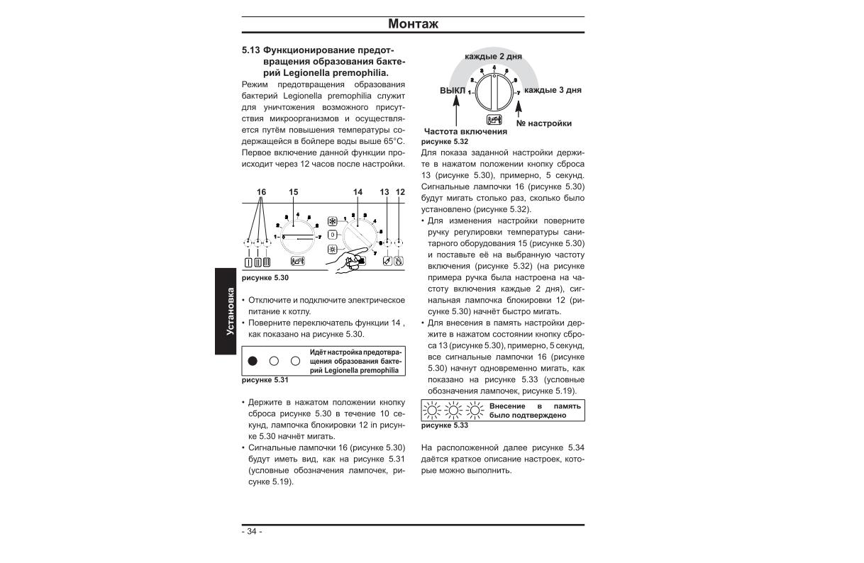

Также в настройках котла должна быть функция "прогрев от сальмонеллы",
Интересно, в инструкции не нашла. Бойлер такой как на фото у Сергей_84 plus.google.com/photos/114536497472363831656/albums/5827438170670183777/5827438522431208274?banner=pwa VAILLANT VIH R 150/5.1.

Это плохо, могут образоваться и сальмонеллы и легионеллы. А бойлер действительно больше 60 не прогреется стоит ограничение в автоматике. Вот если произвести выемку датчика нагрева, тогда котел не увидит темп-ру бойлера и может прогреть больше. Для гибели бактерий хватает и 60гр.
Я поняла, так и сделаю. Страшновато только без датчика, да ладно, пол-часа покараулю. А если бы был такой режим, чтобы раз в неделю нагревался бойлер до 80* то, наверное, и проблемы такой не было.
Интересно все-таки что это за функция "прогрев от сальмонеллы"?
Извиняюсь перепутал название не "Сальмонелла" а "Легионелла", хотя и то и то какашка.
Вот в некоторых котлах есть такая функция для прогрева бойлера против образования этой какашки.
Задала этот вопрос на сервисе - сходу ответить не смогли. На котлах Vaillant точно есть такая функция - прогрев 1 раз в неделю до 90*, а на Proterm - будут искать информацию. Сказал инженер, что есть какая-то химия для этих целей.
Если кому-нибудь интересно, или для общего развития следующая информация о котле Protherm Panthera condens 25 ККО одноконтурный. Настройки действительно такие, что максимальная т* нагрева воды в баке косвенного нагрева 60*. Никакого нагрева "анти-легионелла" нет. То, что этот котел экономичный - факт. Но такая простая вещь не предусмотрена вообще. Предлагают промыть систему с хлоркой(или чем-то еще) за мои, разумеется, денежки. А сколько раз еще придется промывать? Если бы продавец обратил внимание что есть такой котел, а есть чуть дороже Vaillant, но с функцией прогрева и зачем это нужно - выбрала бы второй вариант.

Ну что-ж,Вам остаётся только вытянуть датчик из бойлера и подождать пока прогреется бойлер,ничего страшного в этом нет.
И слить воду всю. Если запах не пройдет вынимайте анод и нюхайте.

Датчик бойлера, который подключен к котлу, чтобы не отсекало подогрев? Нужно тогда стоять рядом и караулить, а то закипит. С рециркуляцией понятно.
После такой температуры запах же пропадет?
Да эта процедура у Вас займёт минут 30, и Вам нужно быть возле котла.

Тут я немного не понял (для себя хочу выяснить). Если бойлер вентилируется, открыты два вентиля и как следствие влага испарилась то что там живет? И как со всем этим жить? А как бойлеры, которые продаются в магазине и проверенны водой на заводе? Себе хочу и уже боюсь... Вы же постоянно с этим должны сталкиваться.

А что тут не понятного... Дезинфекция... :)

Да, так и получилось - 1,5 часа и вода 70* в бойлере. Котел на отопление все равно был в режиме "ожидания".
