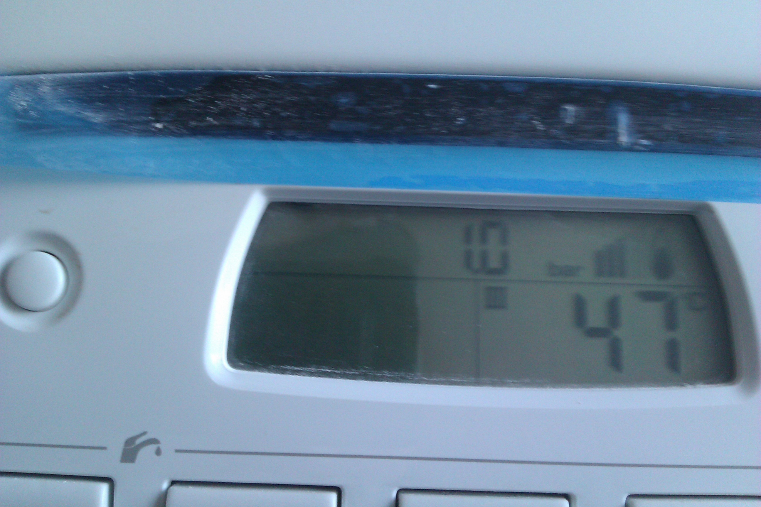

Теплый пол не успевает нагреться - термостат отключает котел
Маниша
Включила все как и говорила: увеличила Т* на термостате и на регуляторе ТП поставила максимум. Радиаторы на 1м этаже выключены. Котел заработал. Через час картинка такая. Так что не совсем верно утверждение о моем терморегуляторе, что он до 28*.
Пол же не успеет до завтра прогретсядо 36*? А завтра поставлю на 25-27*.

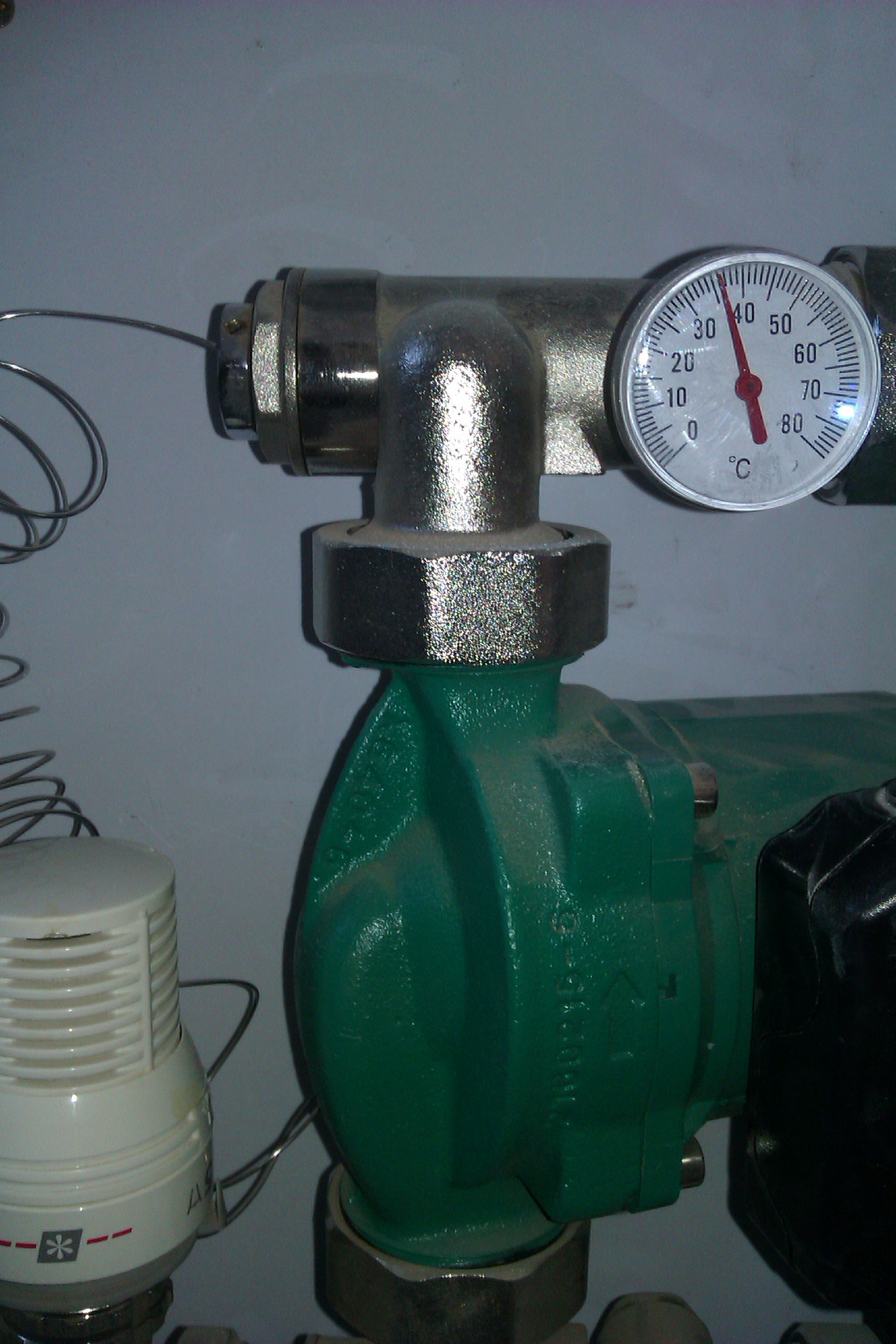

У Вас на узле ТП нет термометра на обратке, а так бы Вы увидели, что обратка ТП имеет температуру гораздо ниже, чем подача, +- градусов на 10.
Поэтому только экспериментальным путем, не спеша, Вы выйдете на нужную Вам температуру поверхности стяжки над ТП.
Термометр с обратки одолжили во временное пользование:D

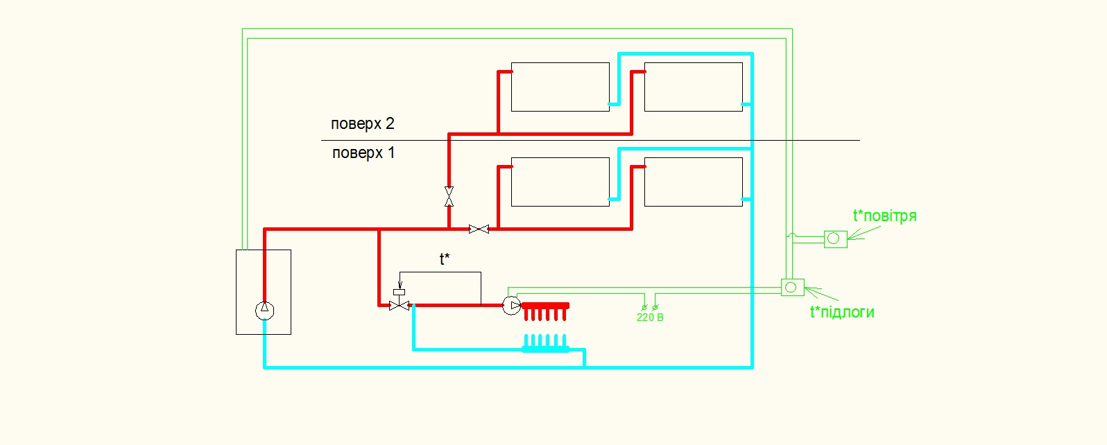

Разводку нарисовал правильно?
На рисунке показано два датчика: первый -- по температуре воздуха (он у вас уже есть), второй -- по температуре пола (надо ставить).
Датчики подключены к котлу "впараллель", т.о. сработка любого из них приводит к включению котла.
Кроме того, по сигналу от второго датчика включается не только котел, а и насос смесительного узла.
Итого, всё просто и логично: если охолол воздух (сработал датчик по темп.воздуха), то горячая вода подается в радиаторы; если охолол пол (сработал датчик по темп.пола), то горячая вода подается в ТП. Если всё разогрето, то и котел и насос отключены и ждут своего часа.
Если не понятно, спрашивайте.
Всё, что вы сейчас пытаетесь настроить экспериментальным путем, будет комфортно работать только при текущей на момент настройки забортной температуре. Как только на улице потеплеет/похолодает весь эксперимент, по-видимому, надо будет повторять.

Это называется независимое регулирование, но только в вашей схеме работать корректно небудет.
Для того чтобы она нормально работала нада эти термостаты розвязать реллюшками а на радиаторный контур или контура ставить клапан или с моторизированым приводом или с термоэлектрическим приводом.

Но Вы же можете с помощью ВМ8036 решить эту проблему очень легко,просто сделать независимое управление контурами ТП и радиаторов.

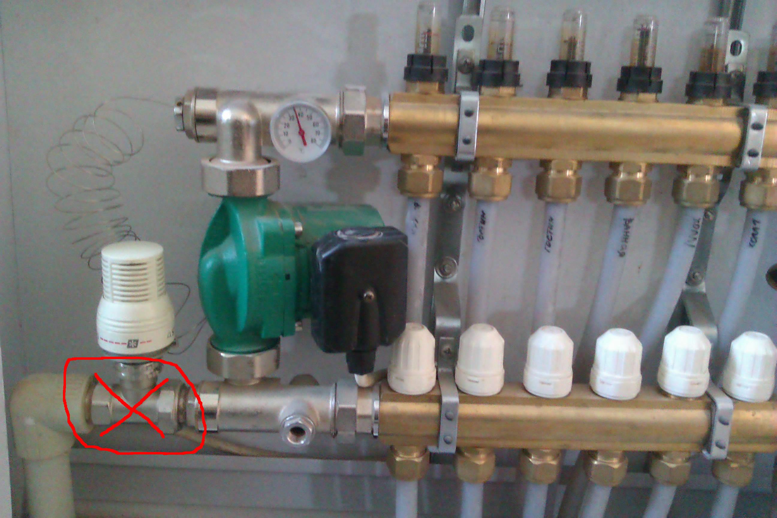

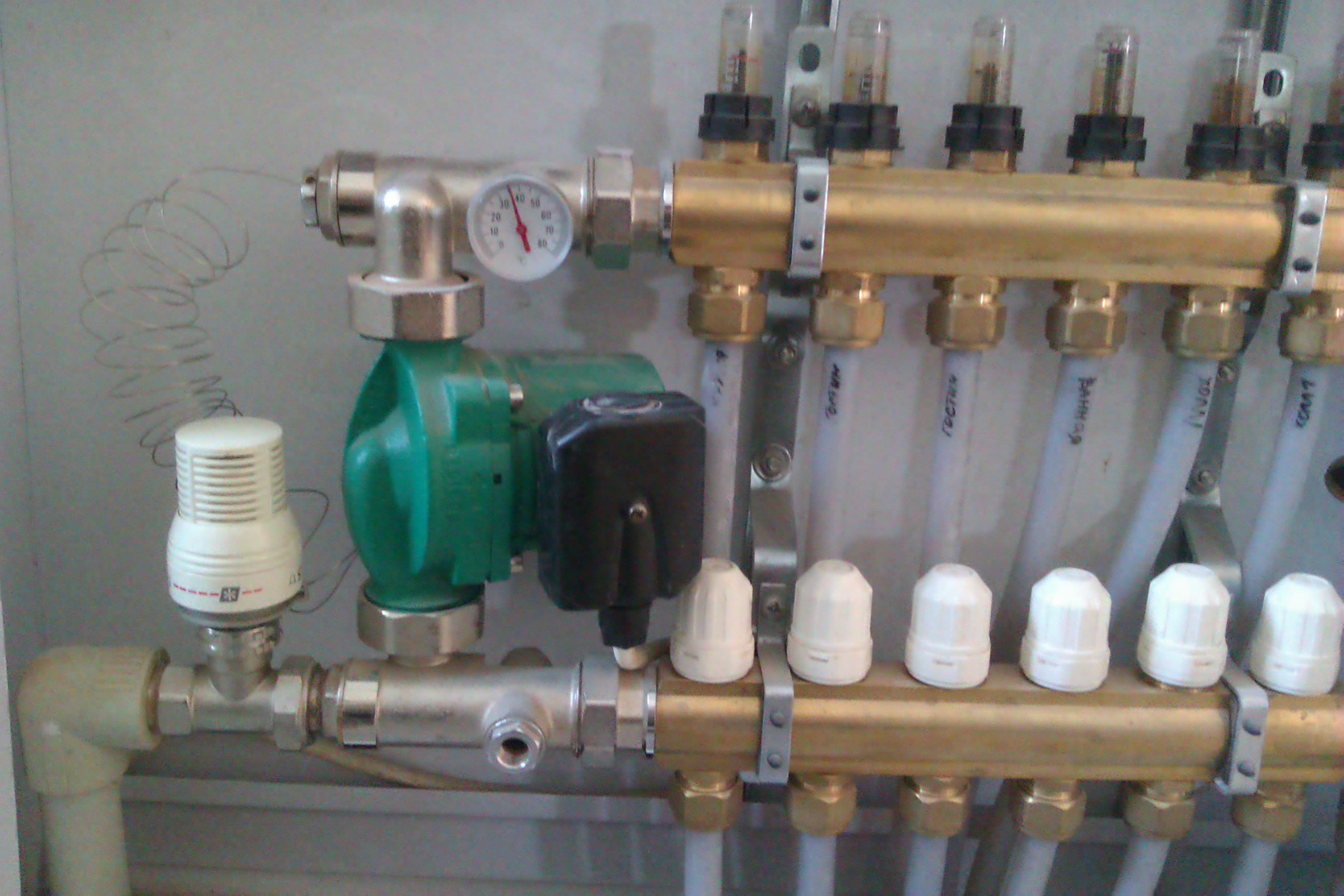

У Вас ТП может и вовсе не прогреваться до комфортного. Нужно выбросить этот обыкновенный радиаторный кран на 1/2 и поставить н 1 дюйм 1170058277_.jpeg.a0119fca379262905e1d4f611c102121.jpeg
У Вас ТП может и вовсе не прогреваться до комфортного. Нужно выбросить этот обыкновенный радиаторный кран на 1/2 и поставить н 1 дюйм [ATTACH]262598[/ATTACH]
[ATTACH]262599[/ATTACH]

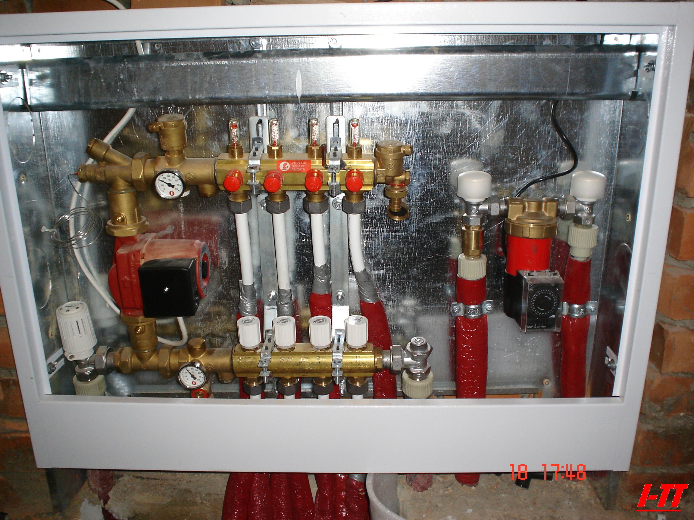

планирую самопальный коллектор ТП по схеме Джакомини (с двухходовым клапаном). 5 веток 16й трубой около 50м.п длиной. Насос планируется "четверка".
Коллекторы конечно дюйм, а вот двухходовой клапан какой ставить? Можно 1" или хватит 3/4, радиаторные обычные.
А можно 3/4, но полнопроходной - предложили комплект голова Herz 20-50 градусов + двухходовой клапан Herz TS-E проходной (для однотрубных систем или систем с большим расходом, kvs = 5,5, почти полкило веса) за 420грн комплект. Указано, что максимальный перепад давления для этого клапана не более 0,2 бар.
Какая пропускная способность должна быть у клапана на подаче? чем грозит ее завышение? занижение понятно чем - нехваткой теплоносителя.
можно ли поставить двухходовой клапан на подаче с большим kvs и "поджать" клапан на выходе в систему отопления?
Достаточно снять тот что есть и поставить новый? или вокруг все менять придется? Если поставить дюймовый кран, то полы будут прогреваться? Сечение больше в 2 раза будет только у крана же.
Да нужно заменить. И фитинг который напаян на трубу и подключен к крану тоже, если он 1/2 дюйма. Картина такая: когда насос тянет снизу вверх, ему не хватает горячей воды для заполнения теплого пола, основная масса поступает из обратного коллектора (холодная).

А тут нужно смотреть куда и откуда подключен ТП и удаленность от котла. С дюймовым имхо, ничего не должно произойти. Есть желание пересчитать-помогите человеку.
теплоноситель банально может пойти через контур ТП и не пойти в радиаторы, будет банальная байпассная перемычка, уже были на форуме темы... При том количестве веток, что я вижу полдюймовые клапана на обратке и подаче, больше не нужно. Хотя иногда я на обратку ставлю 3/4, типа страхуюсь... но потом зажимаю его в ноль. А с недавних пор начал ставить на входе в смеситель расходомер, тогда отрегулировать расход на контур ТП-как дваждыдвачетыре
Ну Сергей, если присмотреться поближе, там стоит самый обыкновенный радиаторный термоклапан, он не есть полнопроходной. Я уже таких навыбрасывал вагон и телегу. Не работает оно с такими вещами.

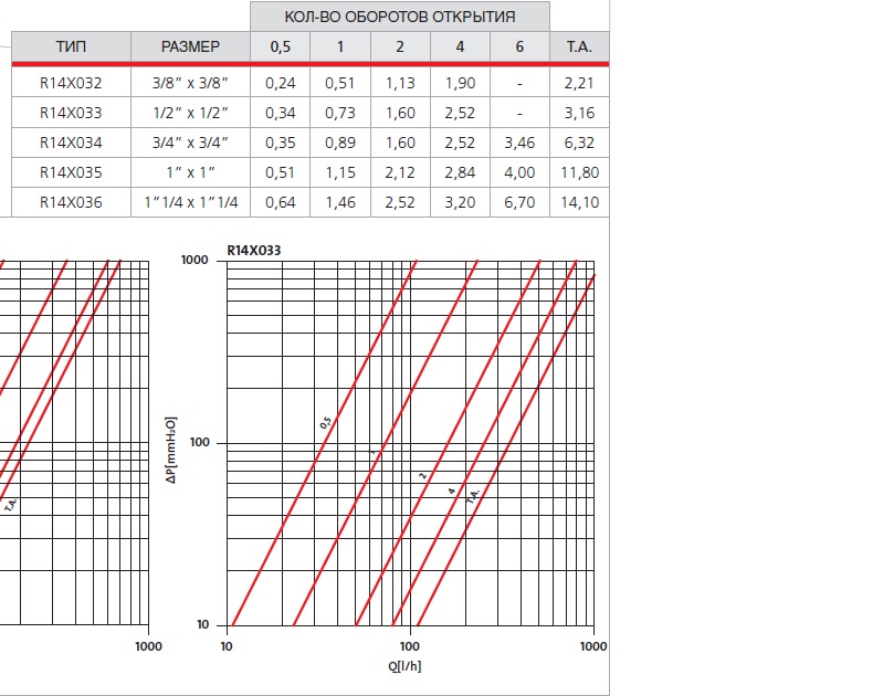

так в том то и фишка , что самого простого радиаторного и хватает, взгляни на диаграммы потери напора.... у них потери напора малы и вобще зажимать он начинает только после нескольких оборот в сторону закручивания.. Там же не кубовые расходы...а максимум 100-200 литров
Если у нас 3-4 киловата ТП, то это расход теплоносителя 500 л/час в контуре ТП и для обеспечения ТП нормальной температурой нужно на смеситель подать 100-150 л/час теплоносителя более высокой температуры от котла.
По диаграмме для полностью открытого клапана потери напора при 150 литрах/час составляют всего 2-3 кПа....
Если столько же теряется на полностью открытом термостатическом, то общие потери на контуре ТП 6 кПа.... При условии , что система расчитывалась под стандартное число 20 кПа (это общепринятая норма), смесительный узел станет шунтом для всех радиаторов и нам нужно будет прижимать полдюймовый клапанец где-то до состояния в 2 оборота от закрытого, чтобы уравновесить или сбалансировать систему. Просто нужно представить смесительный узел как обыкновенный радиатор в 3-4 квт
ЗЫ Если конечно ТС хочет чтобы температура подачи в тП была 40 градусов при температуре подачи на смеситель 40 градусов. то нужно вести перерасчет, но это крайне редкое являение и как правило оно свидетельствует о неправильных расчетах системы на этапе проэктирования и монтажа

там kvs=5,5. Я где-то читал, что это самый пропускающий клапан для однотрубных систем. Такая дура в полкило размером с кулак. Наверное, это неправильно ставить такой, в инструкции по r557 есть предостережение насчет завышенных kvs. Типа самый легкий ход штока будет приводить к резкому изменению температуры теплоносителя ТП.
Хотя если поставить на выходе смесительного узла обычный балансировочный клапан и его "прижать" - наверное работать будет. Это если допустим есть в наличии такой мощный термоклапан и его нужно где-то заюзать :)

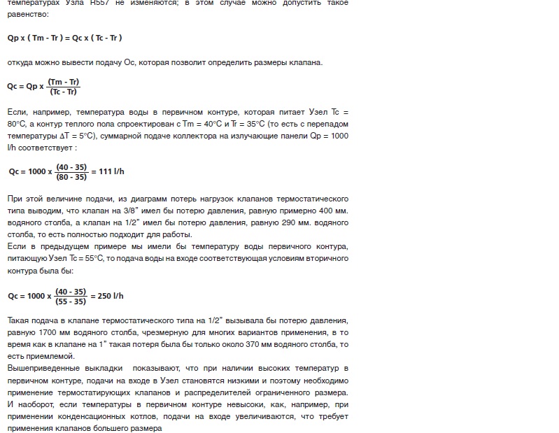

Посчитал из мануала по R557, принял расход в контуре ТП в 500л/час (16,5л/мин или 3л/мин на контур - вроде нормальный, 5 контуров по 50м.п., котловая вода 65 градусов, вода в ТП 40 градусов, дельта 5 градусов). Выходит подача горячей воды в контур ТП = порядка 80 л/час. Ну скажем - от 60 до 100л/час. Контура нерегулируемые.
Сейчас пытаюсь понять, какой термоклапан будет оптимальным. Наверное, обычный радиаторный 3/4 или 1", но не с диким KVS для однотрубки.
PS Расстояние от котла 1,5м, планируется подвод 28 медью и вся дюймовая обвязка (краны и т.д). Ну чтобы по-феншую. :) Система достаточно "незажатая" - МП ветки 20мм на 1-2 радиатора, медь 22-18мм.
Сегодня мой пол ничего не теплый, комнатной температуры - около 20*. Пришла, а котел снова выключен в доме 20*, и тишина... Как же дом нагрелся на 2*, если я повысила вчера температуру с 18 до 20* на комнатном термостате , радиаторы выключены, пол не такой теплый, чтобы излучать тепло?
вы попали в ситуацию, когда дом очень теплый, с этим ничего не поделаешь: или держать высокую температуру в доме или жить с прохладным полом...
Теплоотдача пола пропорциональна разнице между температурой пола и воздуха... Если воздух 24 , то пол нужно делать 26-28 чтобы он работал, вот тогда вы почувствуете еле теплый пол...
ЗЫ С потеплением ситуация будет еще веселей. Это физика
ЗЗЫ В хорошо утепленном доме температура подачи в теплый пол никогда не подымается высше 30-35 градусов даже при -20...Это соответствует температуре пола в 21-25 градусов и с эти нужно мириться, а точнее нужно радоваться, что мало тратите газа.
Попробуйте поставить на программаторе 28....и последите за тем, что произойдет, Тп-саморегулируемая система и в какой-то момент может достигнуть балланс, когда температура воздуха подыматься не будет и пол будет теплым
