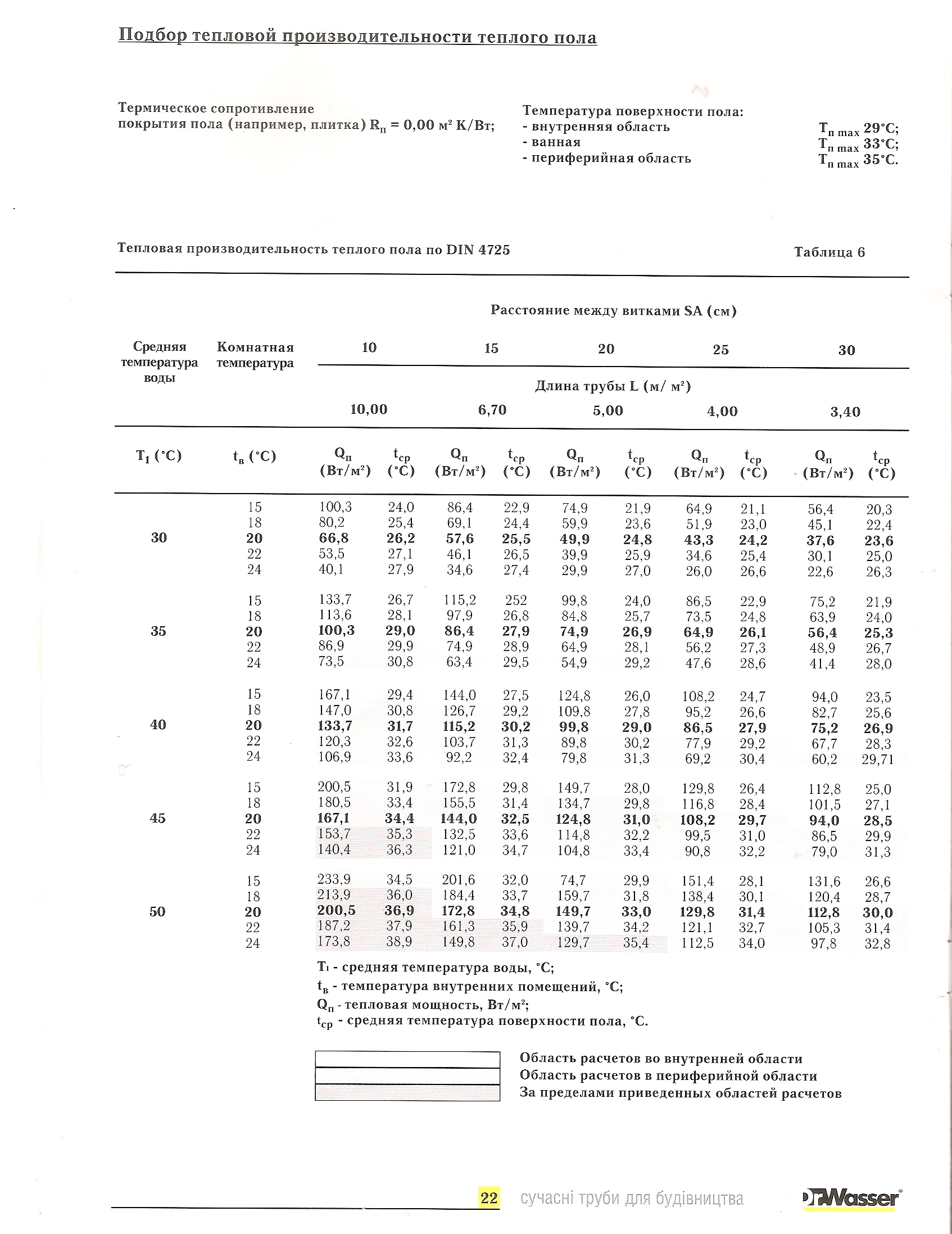

Сергей_84 Опубліковано: 4 квітня 2013 Поділитись Опубліковано: 4 квітня 2013 Вот какраз когда переутеплишся ТП в самый раз, и по всей видимости у вас с шагом укладки переборщили. Анрей, шаг укладки не при чем, при бОльшем шаге укладки попросту пол был бы неравномерен по температуре, были бы зоны теплее чем сейчас(например 26 гр) и прохлажднее чем сейчас (например 20 гр). А это еще хуже. Как не крути а все равно средняя температура была бы 23(что нам нужно).... Но лучще достигнуть этих 23 при равномерно прогретой стяжке, чем при зебре... Ведь основополагающим фактором в обогреве теплым полом является средняя температура стяжки Зы Зебра есть при любом шаге укладки, просто она очень слабо выражена и человечекий организм слабо ощущает перепады в 1-2 градуса. Посилання на коментар Поділитися на інших сайтах More sharing options...
Interso Опубліковано: 4 квітня 2013 Поділитись Опубліковано: 4 квітня 2013 Анрей, шаг укладки не при чем, при бОльшем шаге укладки попросту пол был бы неравномерен по температуре, были бы зоны теплее чем сейчас(например 26 гр) и прохлажднее чем сейчас (например 20 гр). А это еще хуже. Как не крути а все равно средняя температура была бы 23(что нам нужно).... Но лучще достигнуть этих 23 при равномерно прогретой стяжке, чем при зебре... Ведь основополагающим фактором в обогреве теплым полом является средняя температура стяжки Зы Зебра есть при любом шаге укладки, просто она очень слабо выражена и человечекий организм слабо ощущает перепады в 1-2 градуса. С зеброй согласен что может быть и чтобы этого небыло ненадо выходить за границы 20см.ИМХО А теперь давай рассмотрим такой пример на радиаторе и будем сравнивать его с ТП. Радиатор 22К500х700= 1кВт при Т 90/70 =20*С Радиатор 22К500х1100 1кВт при Т 70/55 =20*С Из этого примера мы имеем разную температуру поверхности радиатора но одинаковую температуру в помещении. Тоже самое происходит и с ТП где шаг укладки это тоже что и в радиаторе размер. Просмотри внимательно вложение в котором показана зависимость температуры пола от шага укладки и при этом температура помещения неизменяется также как и в примере с радиатором. Посилання на коментар Поділитися на інших сайтах More sharing options...
Маниша Опубліковано: 4 квітня 2013 Автор Поділитись Опубліковано: 4 квітня 2013 Не стоит на основании своего частного случая делать некорректные общие выводы. Реальность - другая. Какая другая? Случай частный - вывод тоже частный. А это повод для вновь строящихся продумать выбор системы отопления более тщательно, чем это сделали мы. Я ТП захотела только потому, что у моих друзей плитка (без ТП)на 1м этаже дома всегда такая холоднющая, что ноги цепенеют, даже теплой весной и летом, когда для гостей тапок не хватает. О комнатном термостате я тогда понятия не имела. Думаю, что моего образования будет достаточно для того, чтобы подружится с этим самым термостатом. И перепрограммируем, если что. Пожить нужно, понять что к чему и определиться с приоритетами. Посилання на коментар Поділитися на інших сайтах More sharing options...
valeriy123 Опубліковано: 4 квітня 2013 Поділитись Опубліковано: 4 квітня 2013 Маниша, можно вопрос? А какой у Вас дом - каменный или каркасный. Высота потолков, какие окна (МП или дерево), все время в окна солнце, есть ли вентиляция. Посилання на коментар Поділитися на інших сайтах More sharing options...

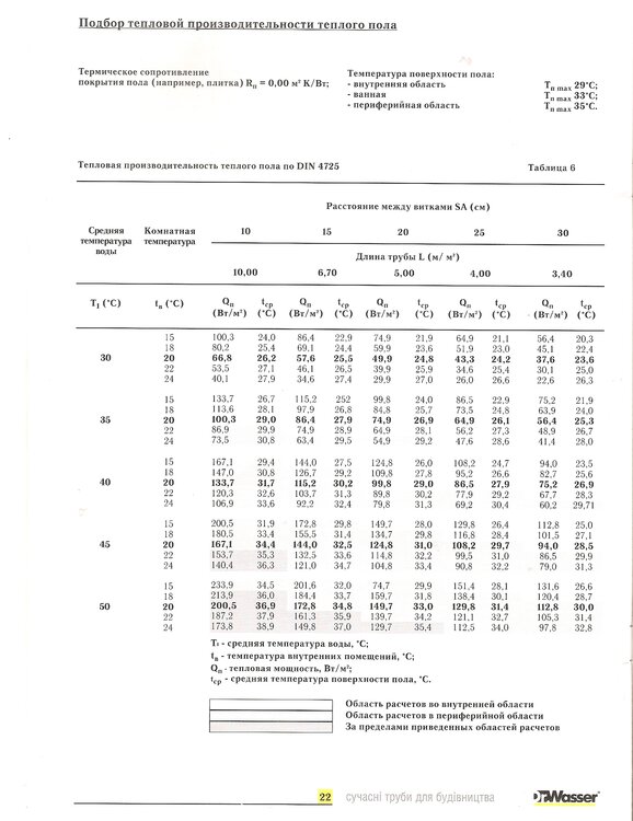

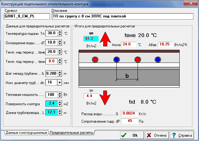

Сергей_84 Опубліковано: 4 квітня 2013 Поділитись Опубліковано: 4 квітня 2013 (змінено) С зеброй согласен что может быть и чтобы этого небыло ненадо выходить за границы 20см.ИМХО А теперь давай рассмотрим такой пример на радиаторе и будем сравнивать его с ТП. Радиатор 22К500х700= 1кВт при Т 90/70 =20*С Радиатор 22К500х1100 1кВт при Т 70/55 =20*С Из этого примера мы имеем разную температуру поверхности радиатора но одинаковую температуру в помещении. Тоже самое происходит и с ТП где шаг укладки это тоже что и в радиаторе размер. Просмотри внимательно вложение в котором показана зависимость температуры пола от шага укладки и при этом температура помещения неизменяется также как и в примере с радиатором. Один квадратный метр пола с равномерной температурой стяжки 23 гр или неравномерной 20 и 26 ( тоесть средней 23) имеет точно такуе же теплоотдачу. Вопрос только в том, что в первом случае чтобы нагреть до 23 нужно пустить теплоноситель меньшей температуры чем во втором случае... Вот и все. теплоотдача пола = (температура стяжки-температура воздуха)*11.... Тоесть главным показателем есть температура пола. ЗЫ Радиаторы не вмешивай, там боольше 50% передается конвекцией которая больше при более высоких температурах, в ТП этого и близко нет. При разном шаге укладки и одной температуре теплоносителя теплоотдача пола действительно разная, но понизив температуру теплоносителя при более частой укладке температура стяжки не поменяется, тоесть не имеет разницы чем регулировать температуру стяжки: можно шагом укладки, а можно подачей теплоносителя. Добавлено через 1 минуту Какая другая? Случай частный - вывод тоже частный. А это повод для вновь строящихся продумать выбор системы отопления более тщательно, чем это сделали мы. Я ТП захотела только потому, что у моих друзей плитка (без ТП)на 1м этаже дома всегда такая холоднющая, что ноги цепенеют, даже теплой весной и летом, когда для гостей тапок не хватает. О комнатном термостате я тогда понятия не имела. Думаю, что моего образования будет достаточно для того, чтобы подружится с этим самым термостатом. И перепрограммируем, если что. Пожить нужно, понять что к чему и определиться с приоритетами. не утрируйте... Без ТП плитка имеет температуру ниже 18... а с ТП высше 22... Добавлено через 3 минуты С зеброй согласен что может быть и чтобы этого небыло ненадо выходить за границы 20см.. кстати зебра есть и при шаге 10 см просо ты это не ощущаешь телом... Змінено 4 квітня 2013 користувачем Сергей_84 Посилання на коментар Поділитися на інших сайтах More sharing options...
Сергей_84 Опубліковано: 4 квітня 2013 Поділитись Опубліковано: 4 квітня 2013 Изучи эти картинки. Абсолютно разный шаг укладки , но теплоотдача одинакова. Все регулируется температурой подачи в пол Посилання на коментар Поділитися на інших сайтах More sharing options...
Interso Опубліковано: 4 квітня 2013 Поділитись Опубліковано: 4 квітня 2013 кстати зебра есть и при шаге 10 см просо ты это не ощущаешь телом... Согласен только с этим, с остальным проехали. Добавлено через 24 минуты Изучи эти картинки. Абсолютно разный шаг укладки , но теплоотдача одинакова. Все регулируется температурой подачи в пол А я тебе о чём толкую,больше шаг значит надо повысить температуру теплоносителя,следовательно и повысится температура пола. Посилання на коментар Поділитися на інших сайтах More sharing options...

Сергей_84 Опубліковано: 4 квітня 2013 Поділитись Опубліковано: 4 квітня 2013 Согласен только с этим, с остальным проехали. Добавлено через 24 минуты А я тебе о чём толкую,больше шаг значит надо повысить температуру теплоносителя,следовательно и повысится температура пола. повысится его теплоотдача и соответственно в комнате станет жарче, что не совсем подходит ТС и в чем собственно проблема. Еще раз скажу. Какой бы ни был шаг, какая бы ни была температура подачи в пол, главным моментом является температура пола! И какой бы там ни был шаг, но если дому хватит 24 градусов стяжки чтобы греться воздуху до 20, то пол и будет таким прохладным. Увеличивая шаг и температуру подачи в пол мы просто увеличим градиент температур между зонами пола над трубой и не над ней, тоесть будут зоны теплее чем при меньшем шаге и холоднее, а средняя температура будет такой же. ИМХО это еще дискомфортнее. Посилання на коментар Поділитися на інших сайтах More sharing options...
