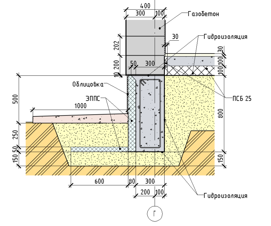

Вашему вниманию план и конструктив будущего фундамента дома.
Фундамент планирую заливать ленточный мелкозаглубленный.
мегалит33.рф/calculators/lenta2/index.php.
Общая высота 100см, ширина 30см.

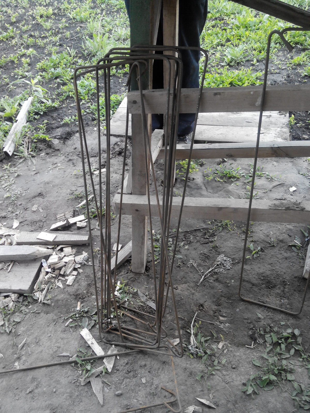

Армирование 6 нитей арматуры 10мм, поперечные элементы из гладкой арматуры 6.5 мм.
Планирую применить следующую технологию:

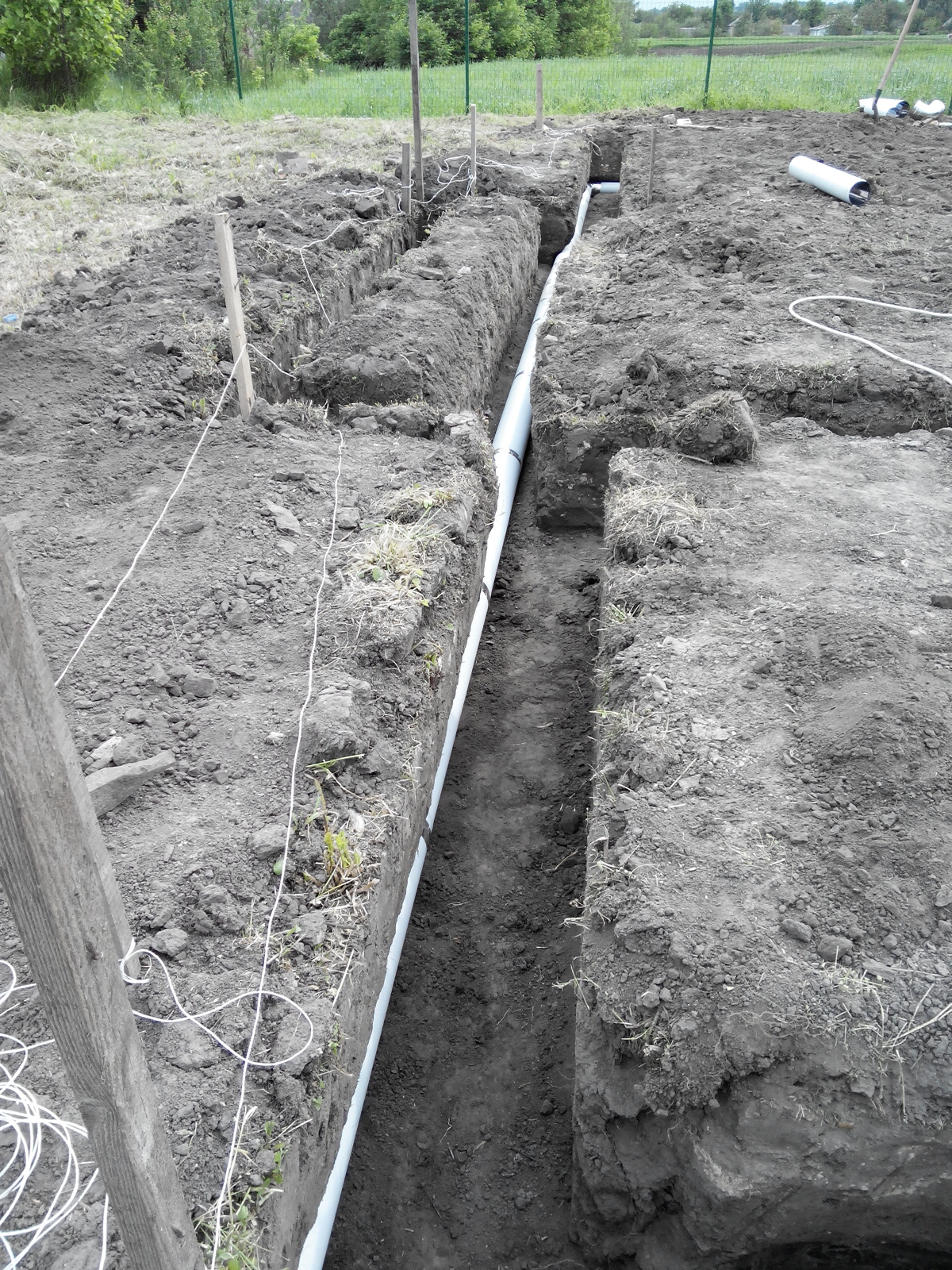

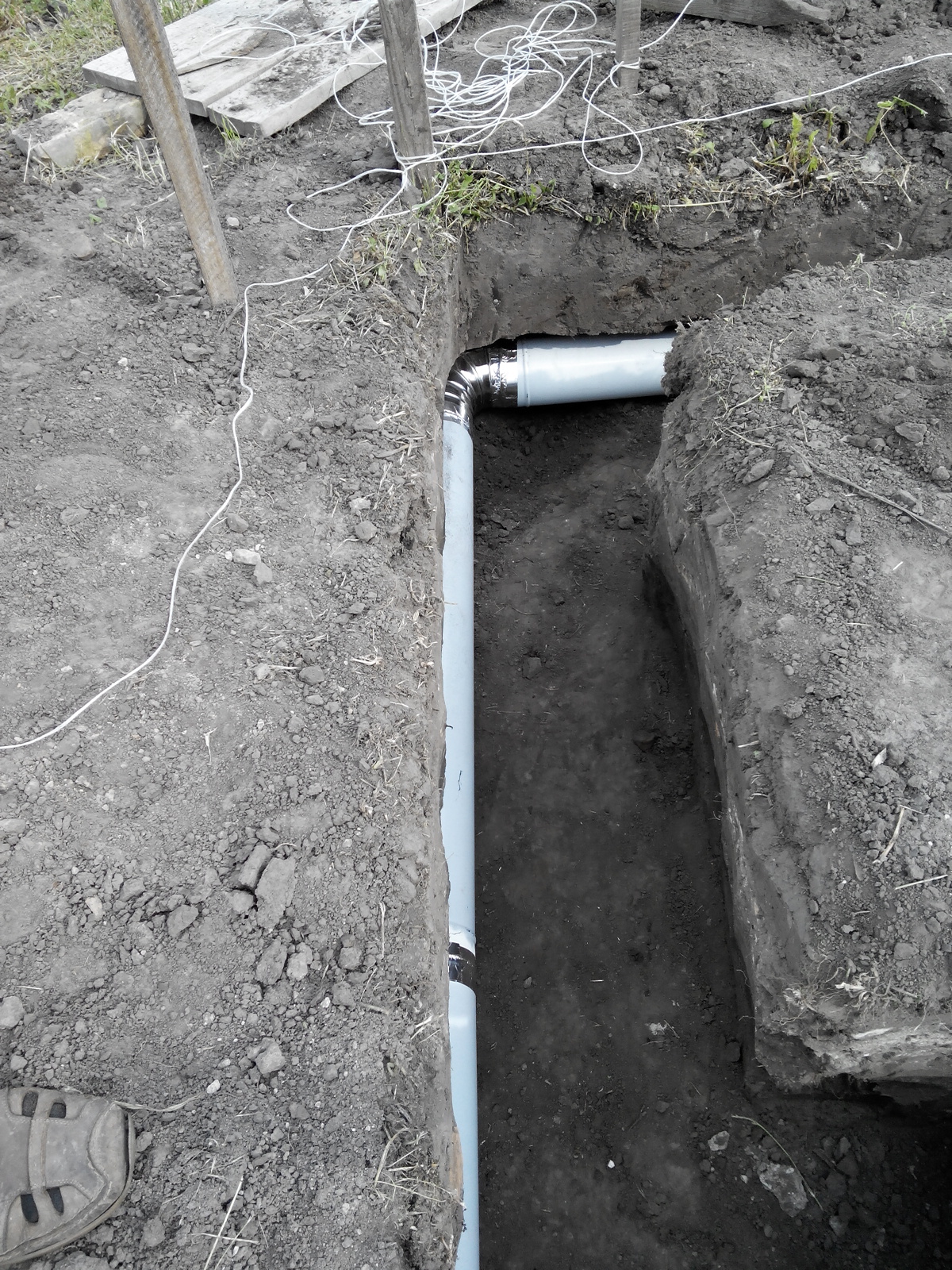

- После разметки копаем траншеи до нетронутого грунта. Рассчитываю, что это будет порядка 60см. Траншею копаем с некоторым расширением к основанию.

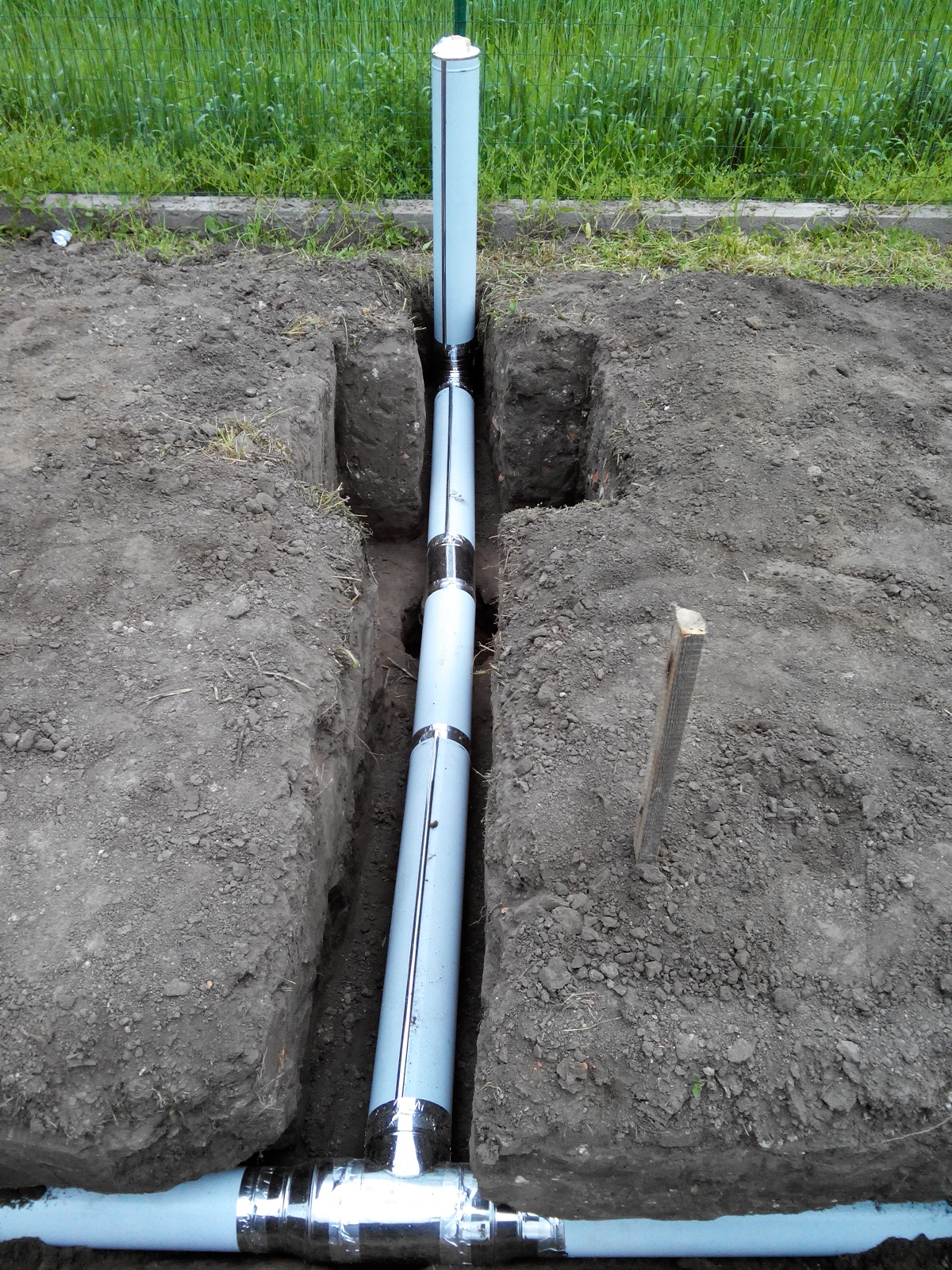

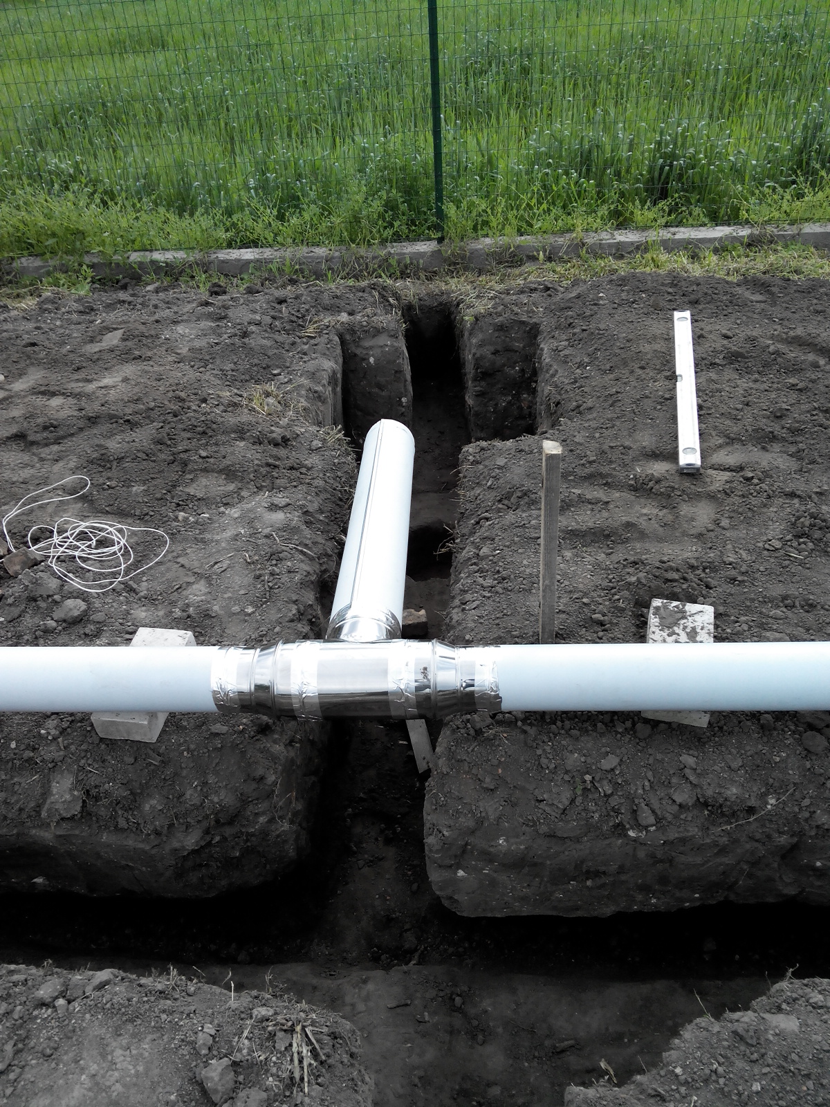

- По внешнему периметру фундамента дома на уровне дна траншеи делаем небольшое боковое углубление для укладки труб грунтового теплообменника(ГТО). Трубы планирую из нержавейки толщиной 0,5 мм.
- Укладываем трубы на подготовленное место.
- Застелаем траншею полиэтиленовой пленкой.
- Вяжем арматуру, устанавливаем ее в траншею
- Осуществляем монтаж опалубки. Крепим к ней полиэтиленовую пленку
- крепим к опалубке по верхнему уровню заливки по внешней части ЭППС 50мм шириной 60 см.
- Заливаем фундамент бетоном из миксеров.

Пару питань, якщо можна:
1. Труби ГТО не замерзнуть зимою? В нас же грунт промерзає до 1м
2. Навіщо плівка на дні траншеї?

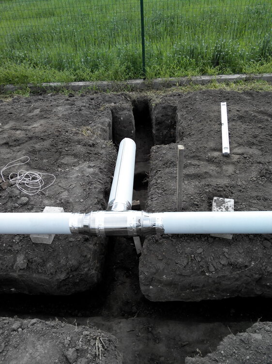

Доброго здравия!
По поводу ГТО мысли следующие:
- Основное назначение - использование в летний период как альтернативу системе кондиционирования.
- для моего ленивого варианта с заложением трубы ГТО в траншею мелкозаглубленного фундамента использование в зимний период будет не возможным т.к. будет приводить к промерзанию нижней части фундамента, что может ему не понравиться
- Для подачи в комнаты прохладного воздуха планирую использовать те же воздуховоды, что будут использоваться для отопления воздухом от каминной топки.
- Канальный вентилятор буду размещать в помещении гаража
- в начальной отрезке трубы со стороны забора воздуха планирую устроить приямок с конденсатосборником.
До того как пришел к универсального варианту использования зима/лето разводки от каминной топки для окончательного решения ступором были возможные проблемы связанные с поселением в трубе плесени и недружественных бактерий.
В тандеме с камином, надеюсь, при срабатывании этого риска проблему удастся решить заставив поработать ГТО в реверсном режиме какое-то время протопив топку камина и запустив гарячий воздух в трубы.
Это теория, а как получиться на практике, увидим.
Пленка видится в технологии по нескольким причинам:
- предотвращает преждевременный уход влаги из бетона в грунт
- защита досок опалубки
- гидроизоляция
Уважаемые соратники,
перехожу от стадии теоретического изучения к стадии реализации задуманного.
В планах с 10 до 20 мая залить фундамент будущего дома.

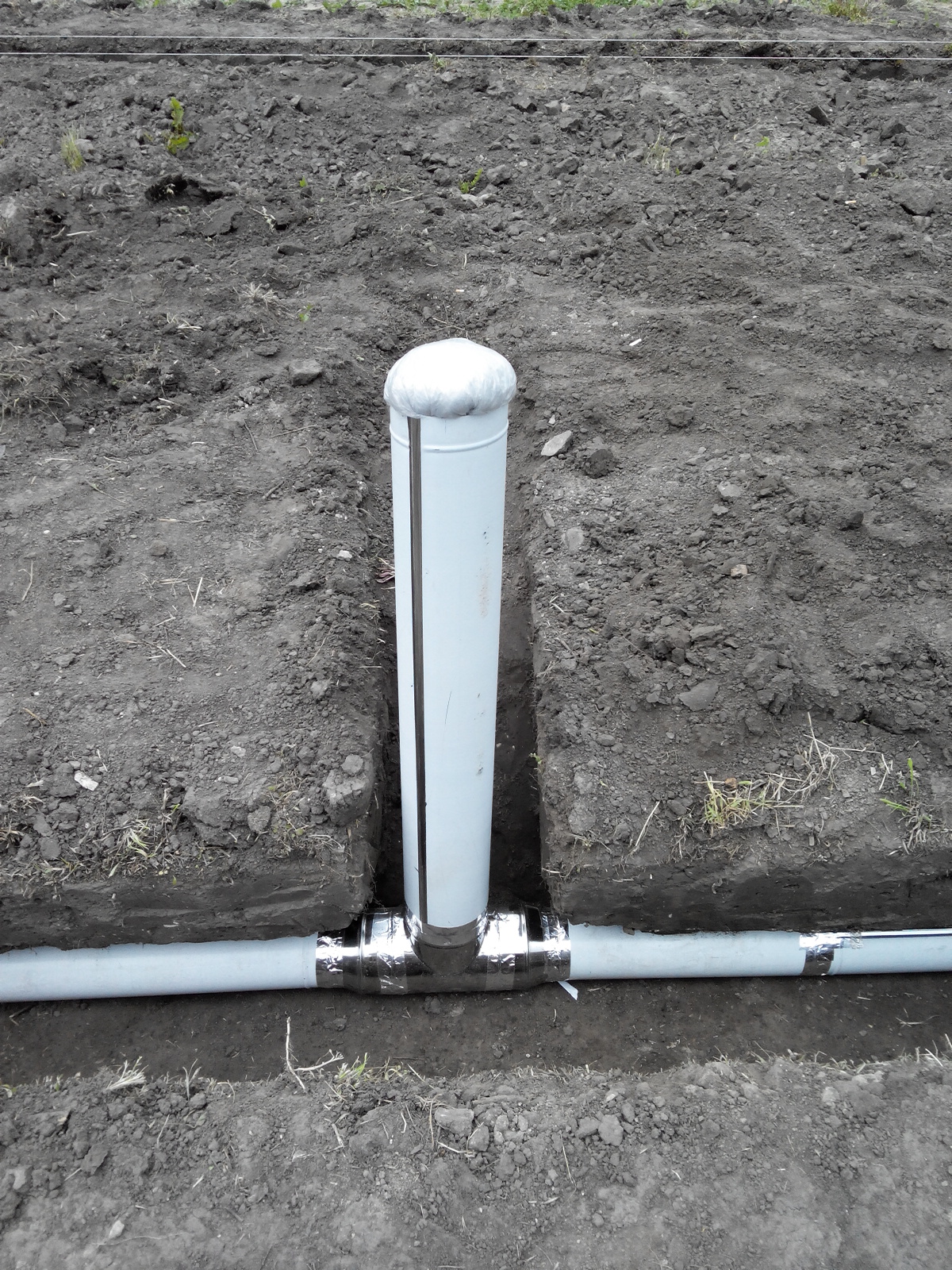

Первый шаг был сделан сегодня - заказаны трубы для грунтового теплообменника.
я читал что для разводки тепла в основном используют более дешевую оцинковку или даже алюминиевую трубу с утеплением.
нержавейка из-за разводки холода нужна?
Да почитал я на эту тему и в виду того, что есть определенный риск появления неполезных компонентов в воздухе при нагреве оцинковки выше 100 градусов, решил перестраховаться. На 10м трубы экономия будет мизерная.

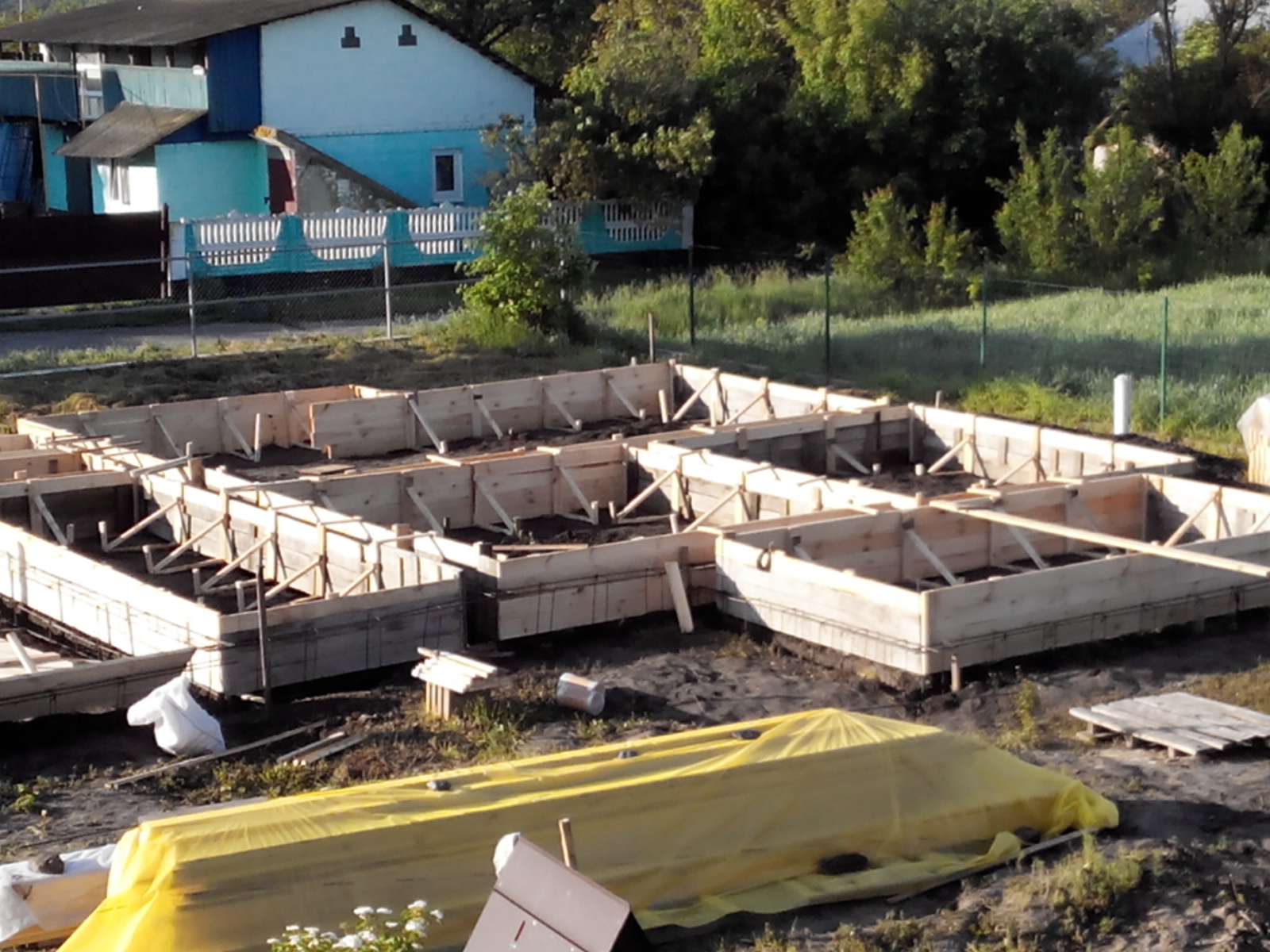

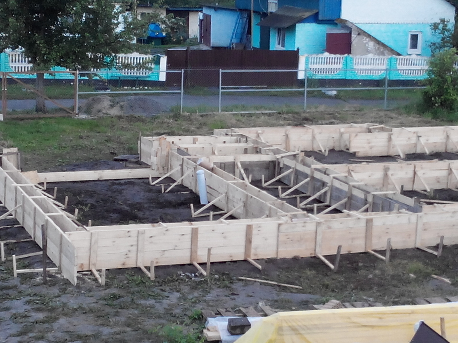

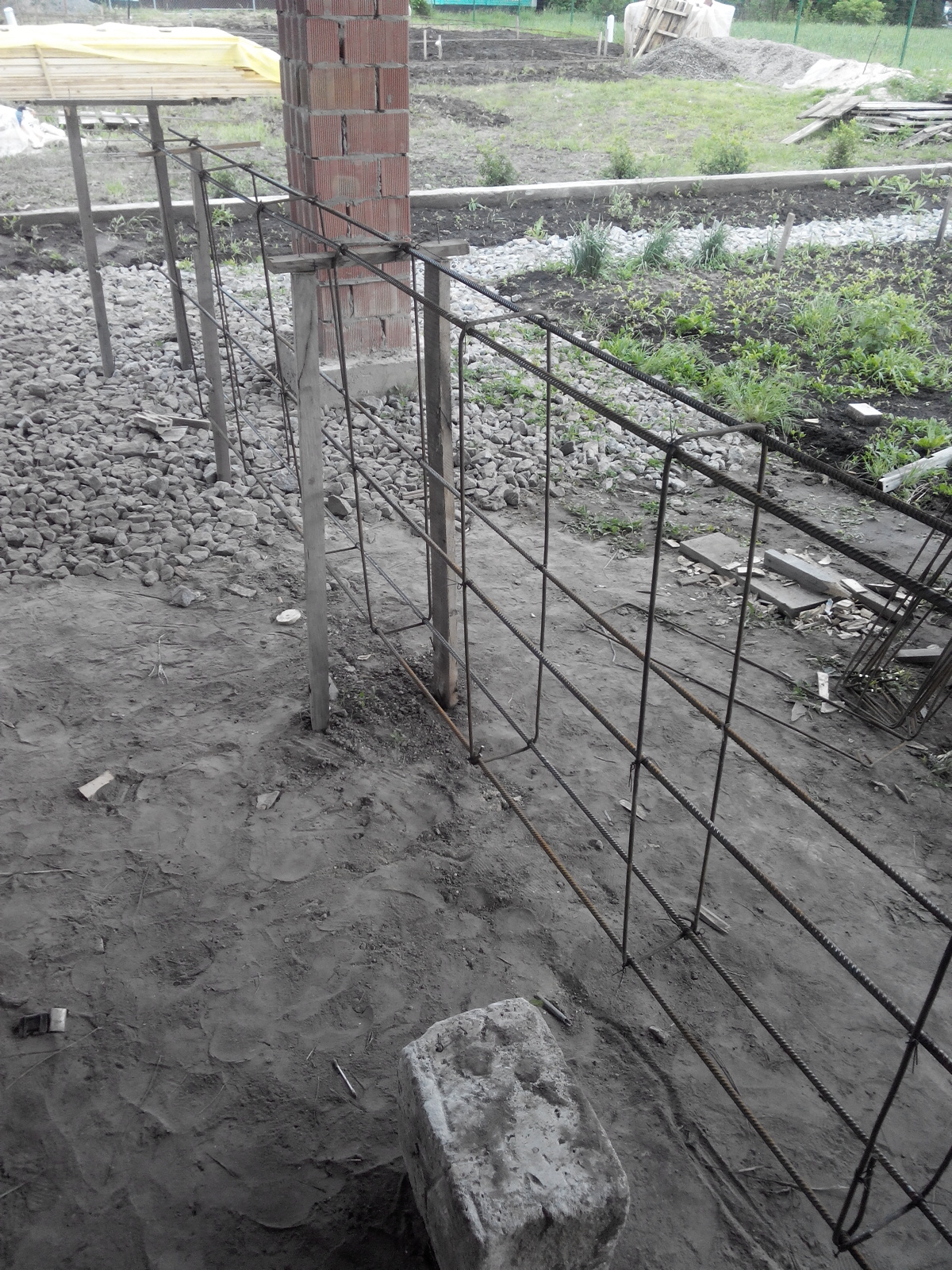

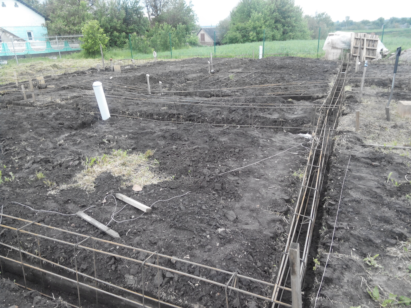

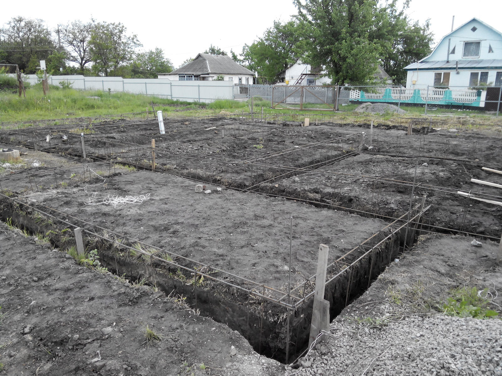

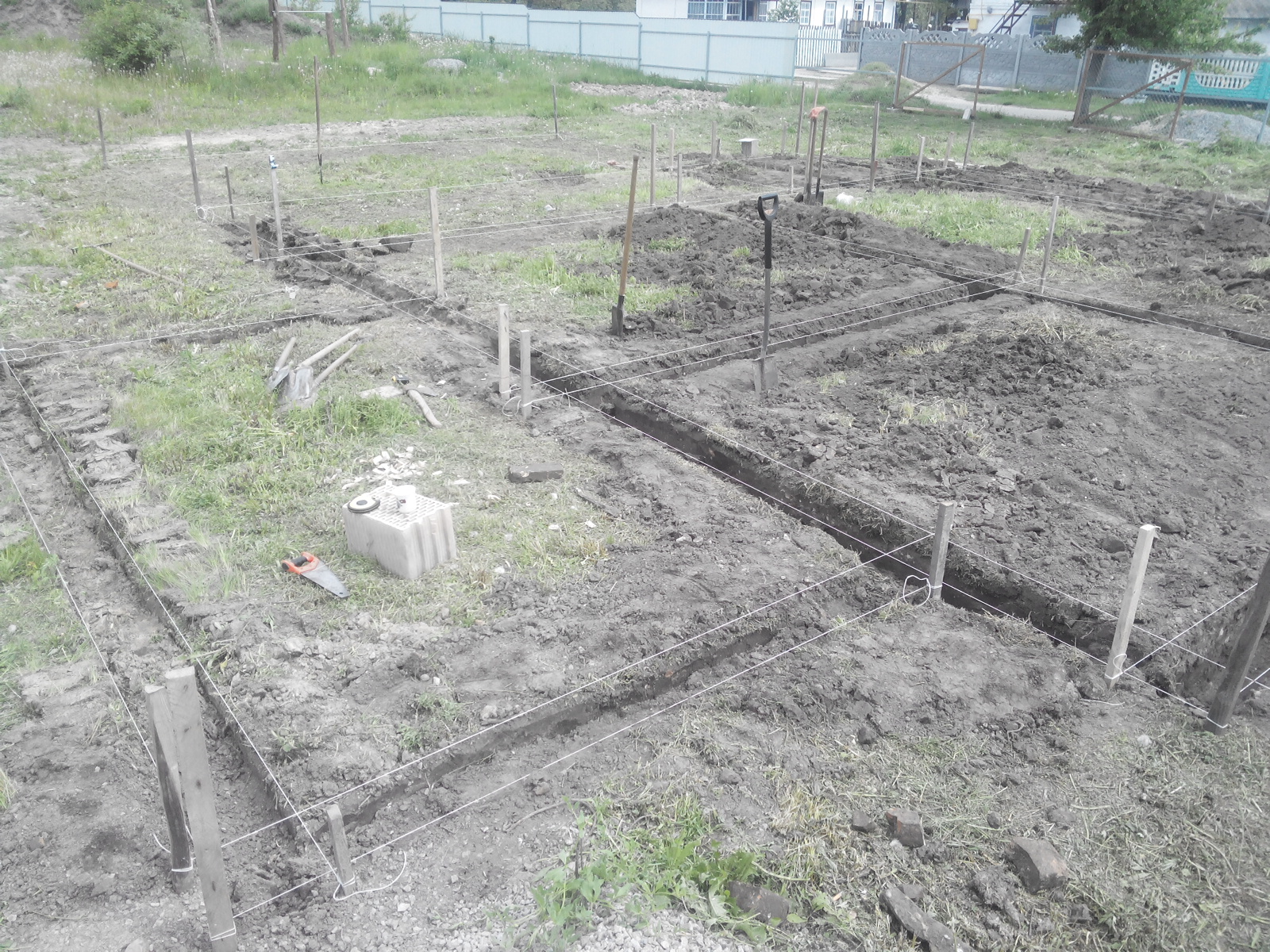

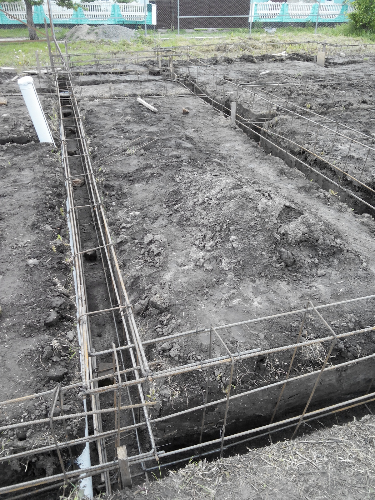

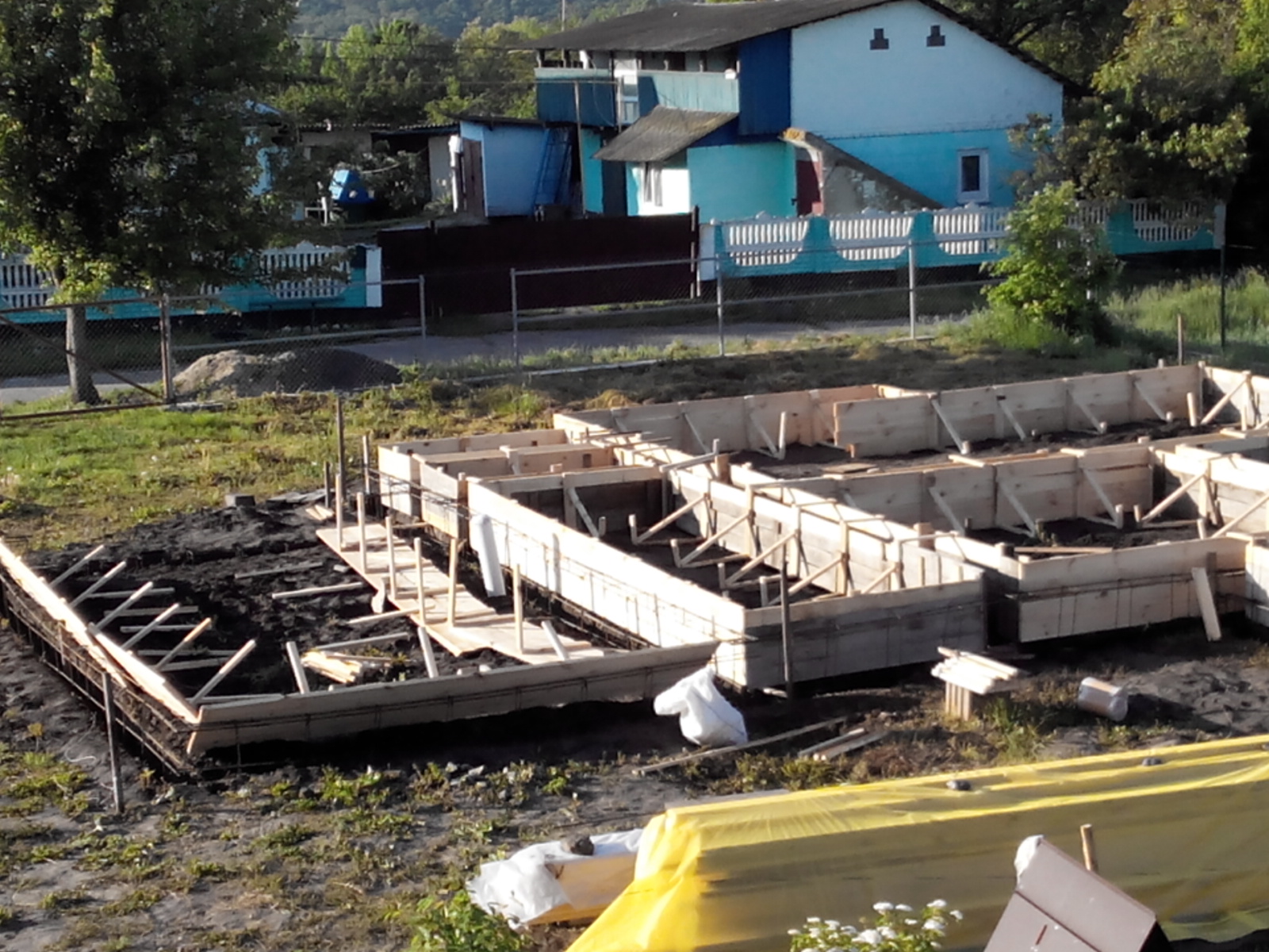

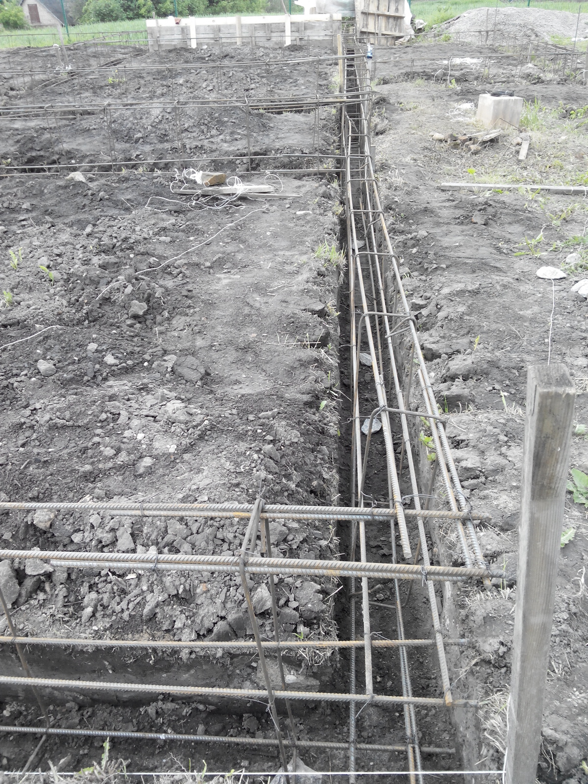

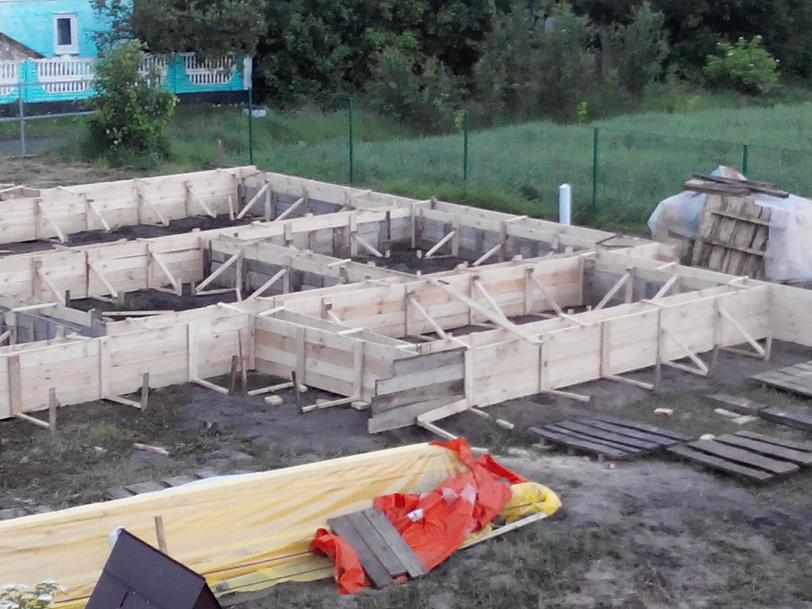

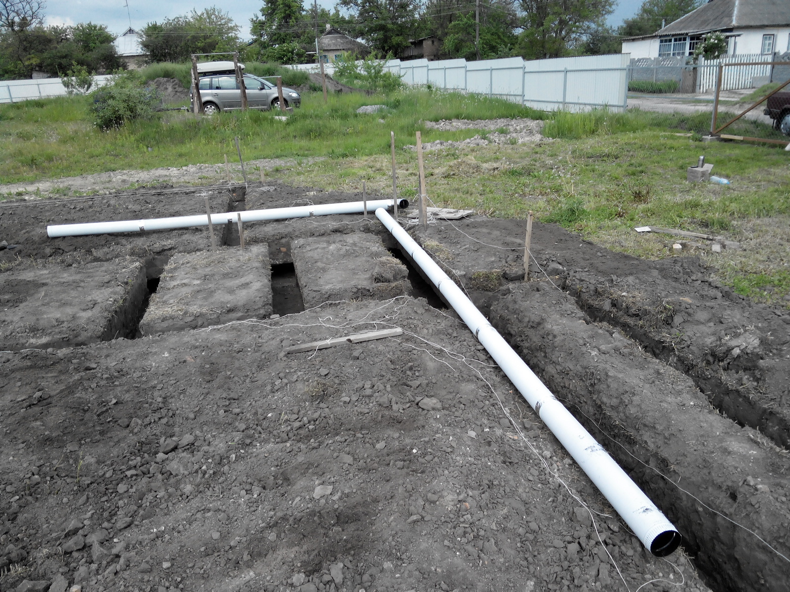

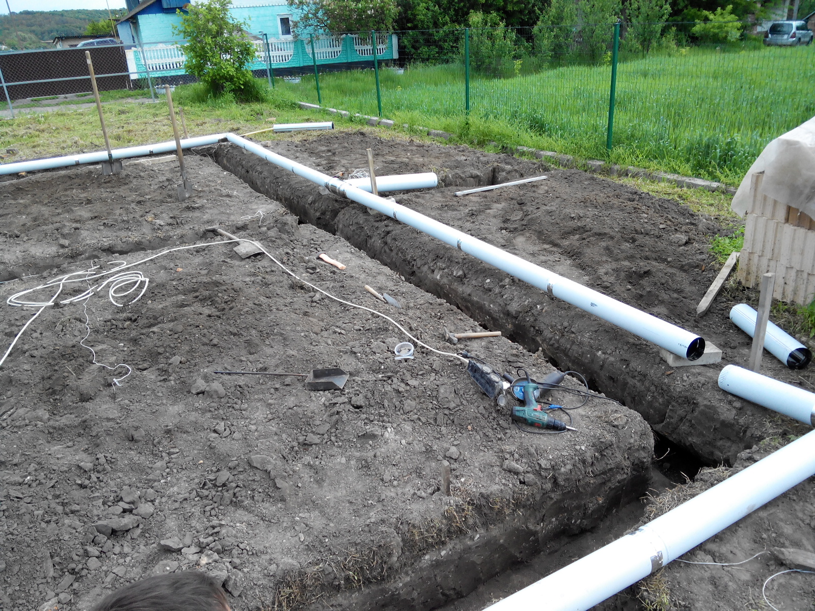

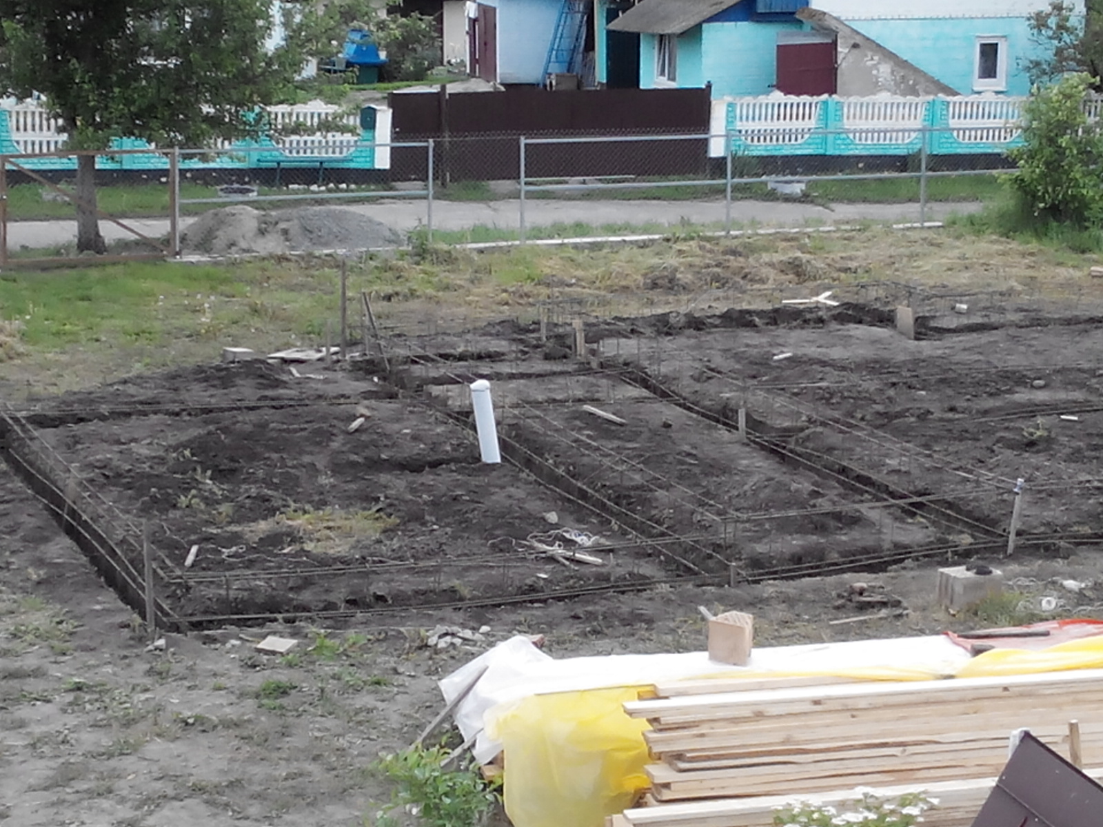

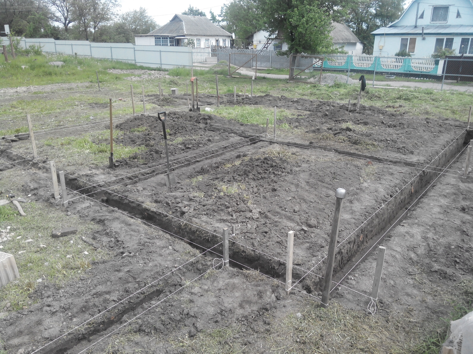

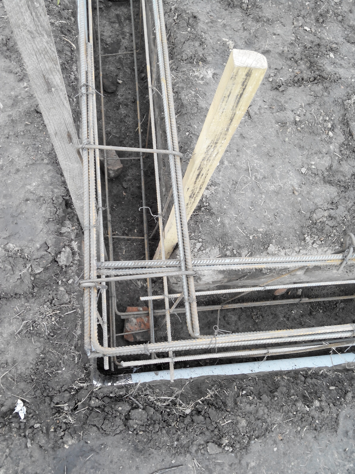

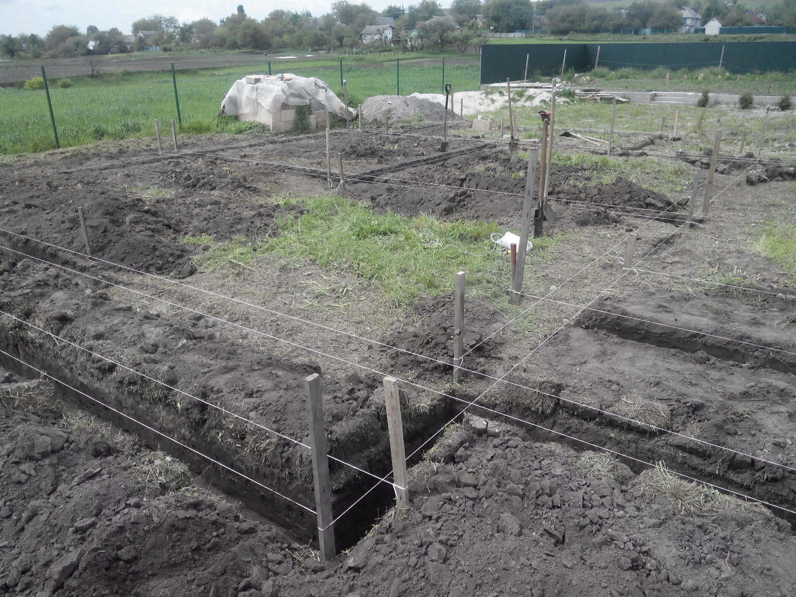

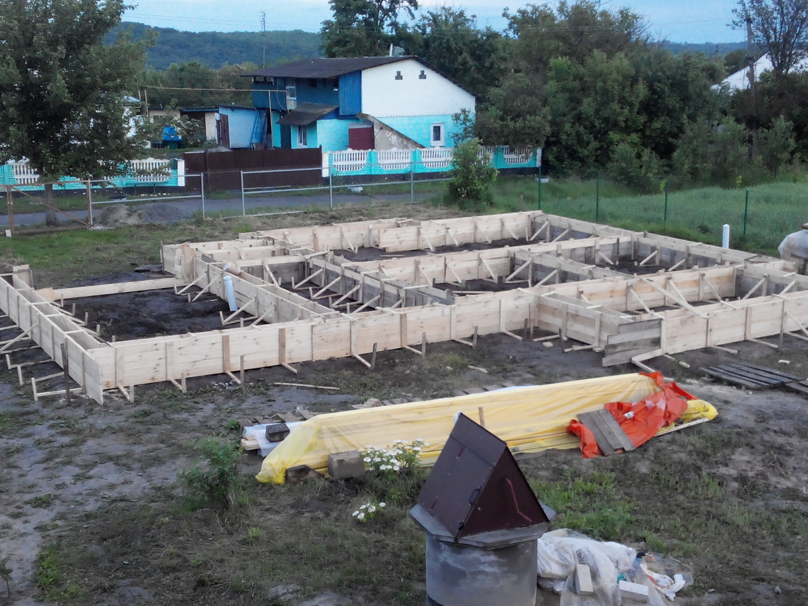

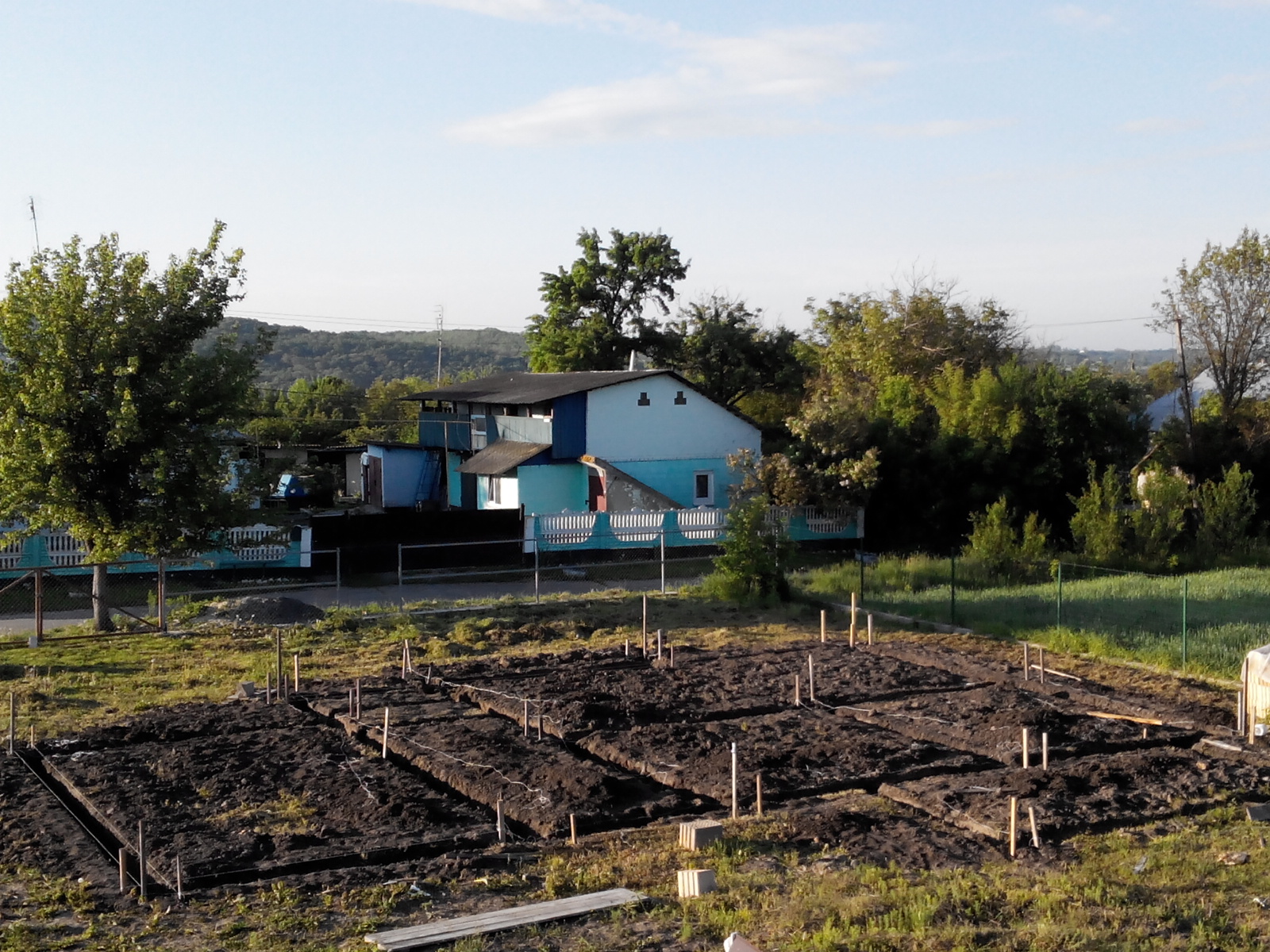

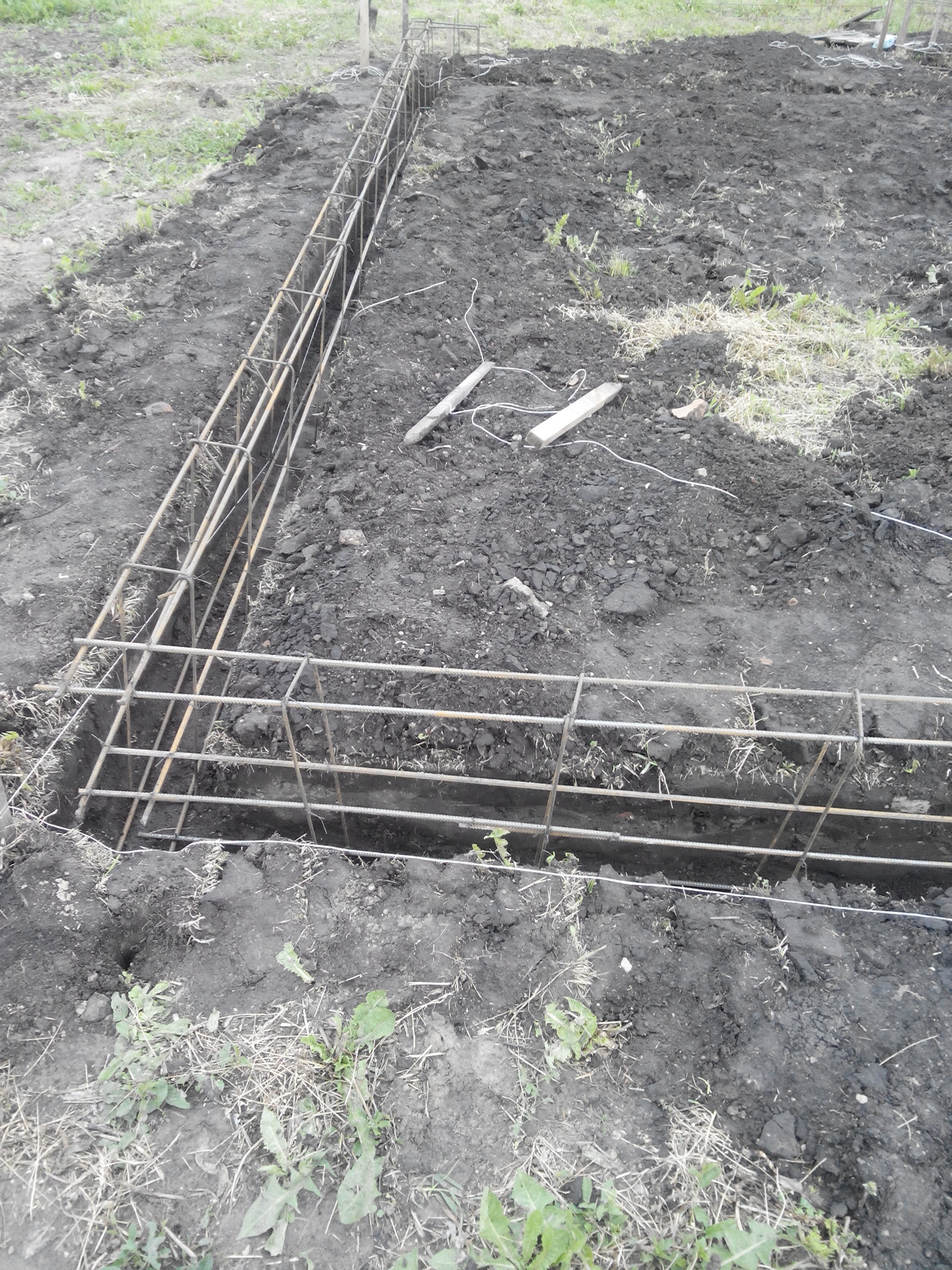

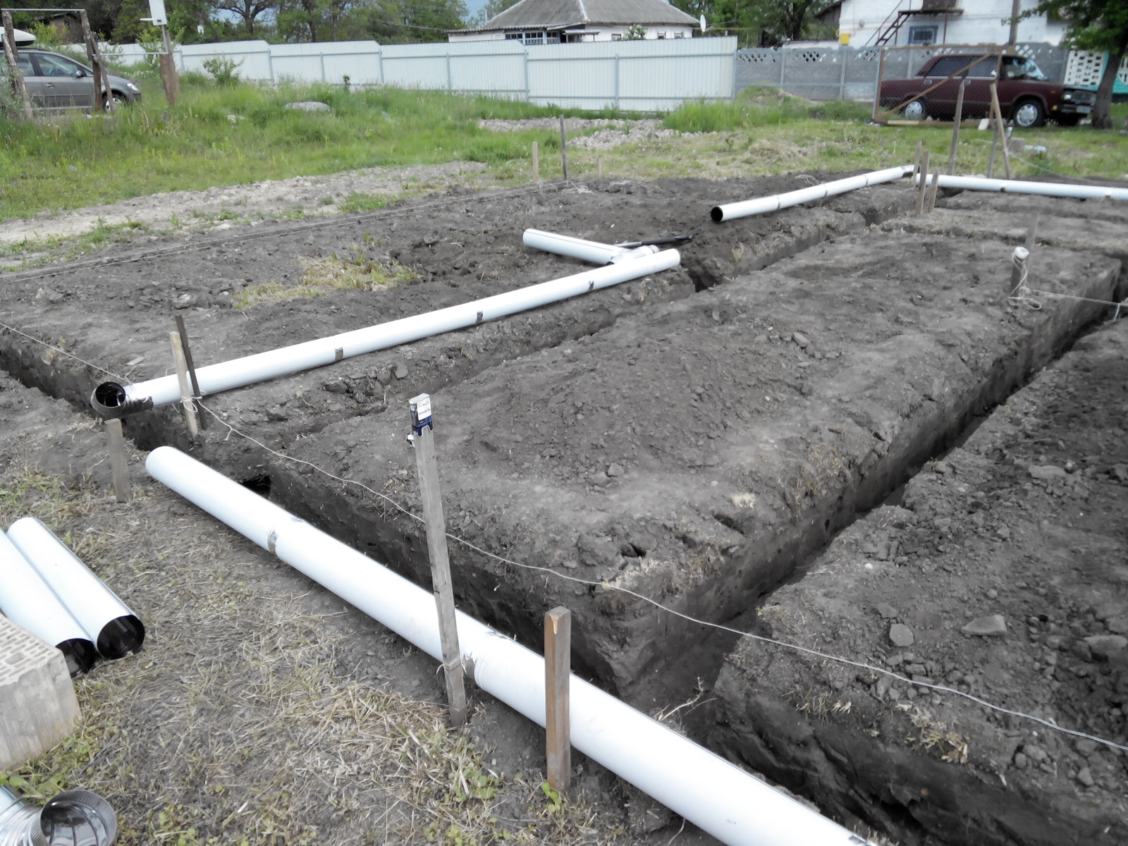

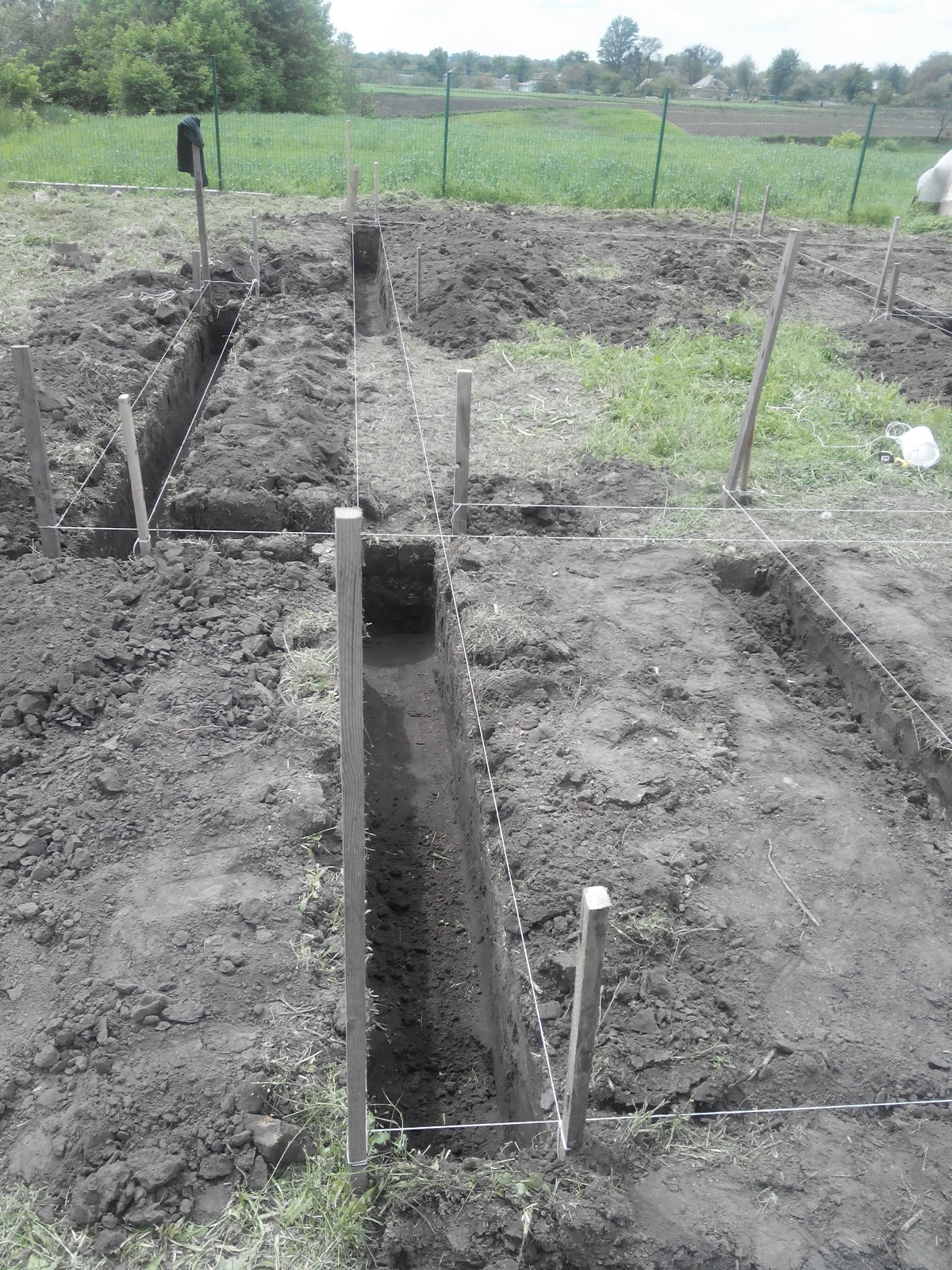

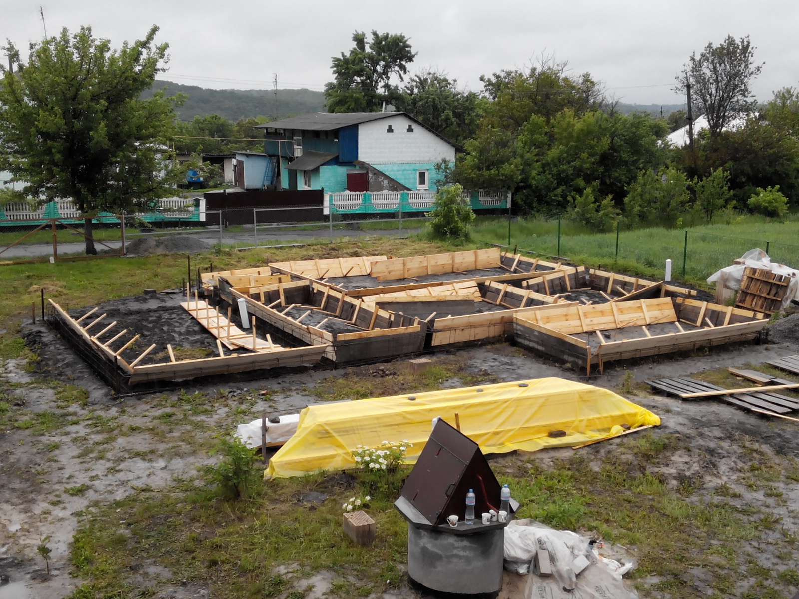

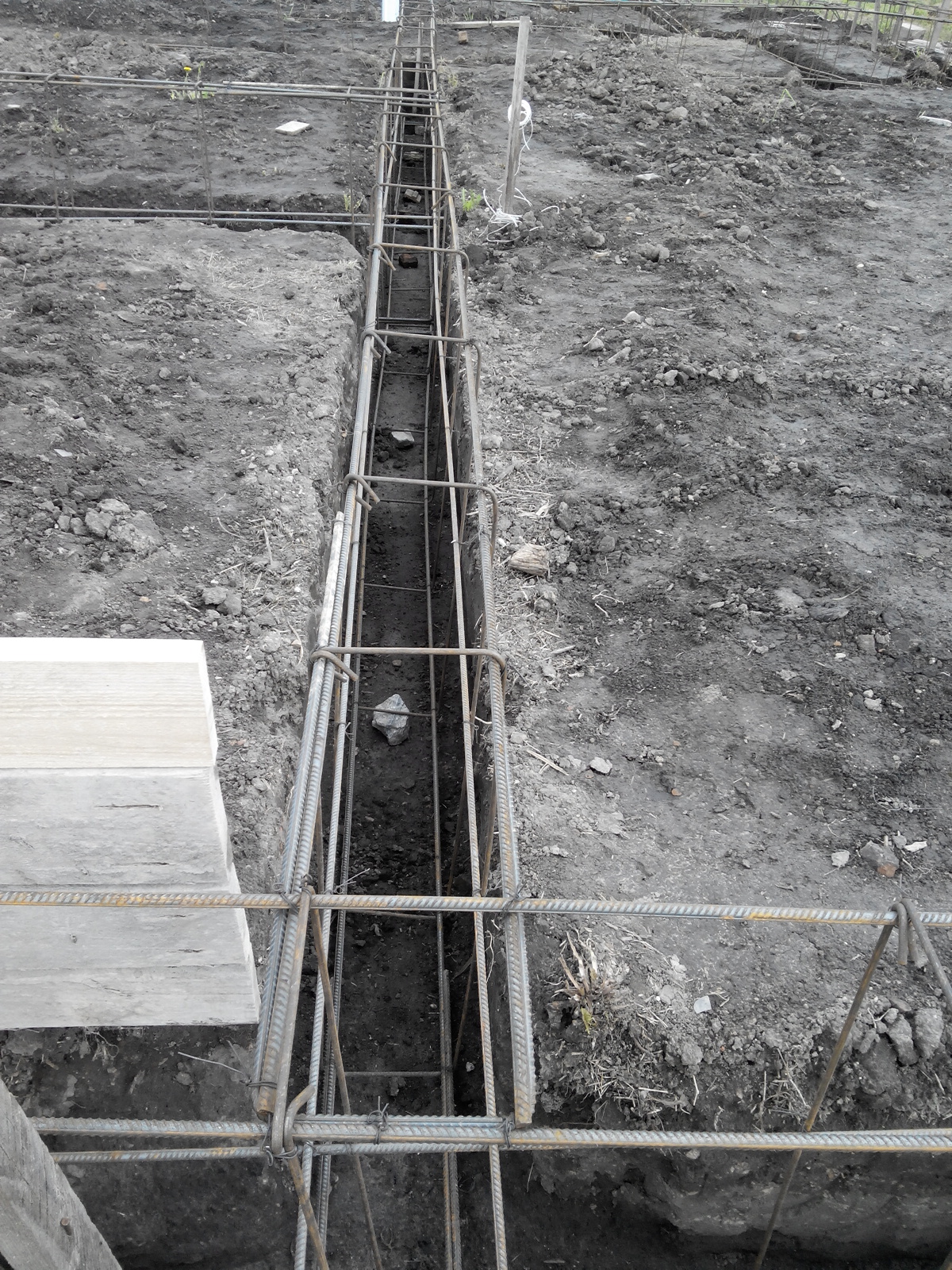

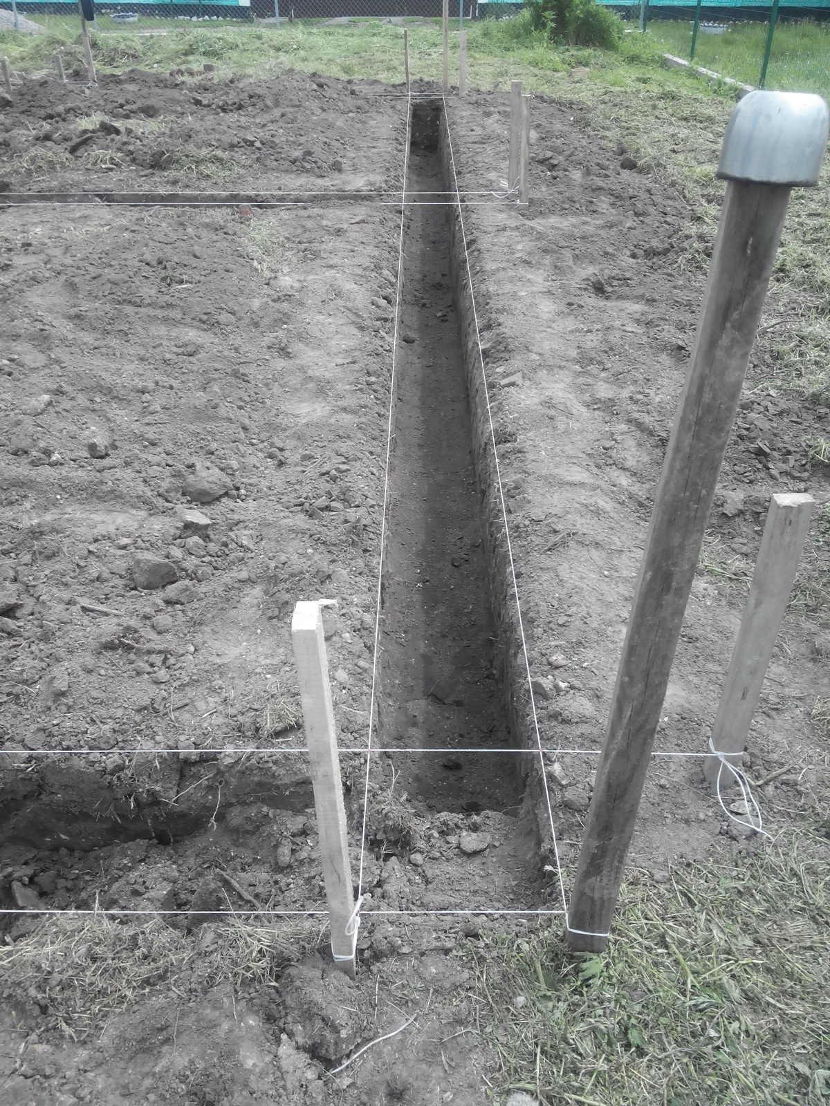

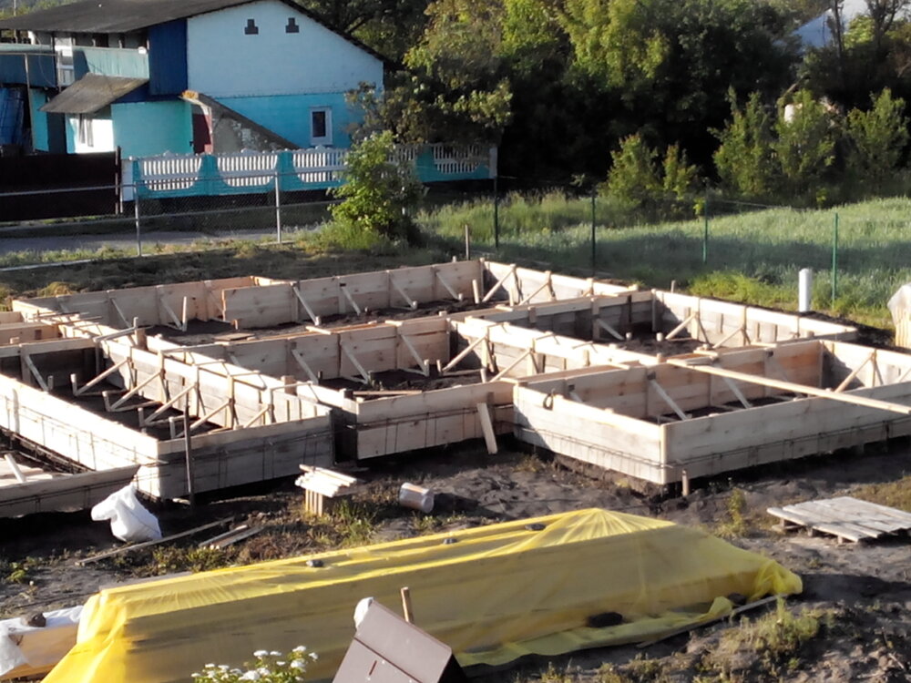

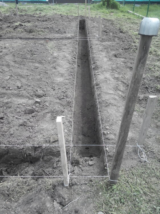

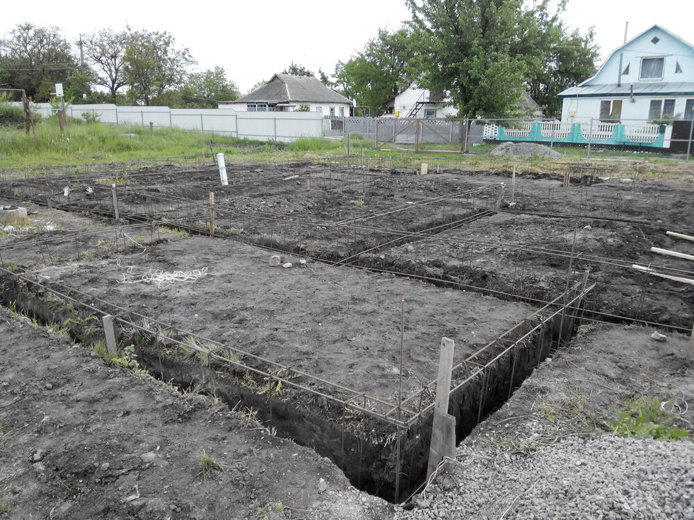

С 10 мая начал обустройство фундамента дома.
Откровенно говоря, время выбрал неудачное, т.к. дожди очень помешали выполнить задуманное в запланированные сроки.
Тем не менее были сделаны:
- разметка будущего фундамента;
- выкопана вручную траншея для будущей ленты
- смонтированы трубы ГТО
- навязан армокаркас
-установлены щиты опалубки
Еще предстоит:
- затянуть полиэтиленом доски опалубки
-отбить уровень заливки
- закрепить ЭППС
и, собственно, то ради чего осуществлялась вся эта пляска с бубнами - заливка бетона.
Решил сделать небольшой передых ибо без передышки и предварительной тренировки физически втроем достаточно непросто выдерживать взятый темп.
Заливку буду планировать на следующую неделю.
Така земля чорна, нам би таку
А на дні траншеї теж чорнозем?
На дне траншеи местами чернозем, местами серозем.
Это меня слегка и смущает.
Но при копке в несущей способности сомнений не было т.к. приходилось изрядно поднапрягать лопату.
Які труби викор. для ГТО ? Ви труби установлювали в траншеі в яких буде бетон, на якій глубині? Як робили переходи через перестінки і по якій схемі укладали?
