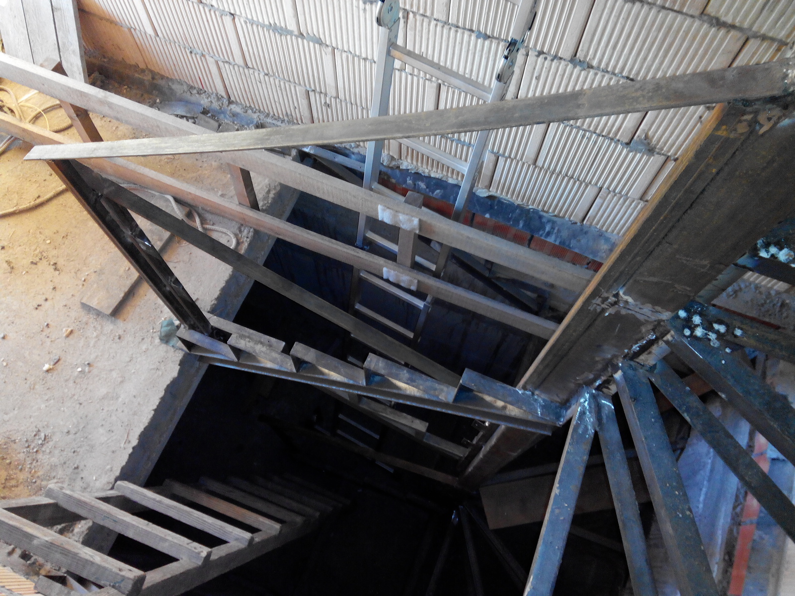

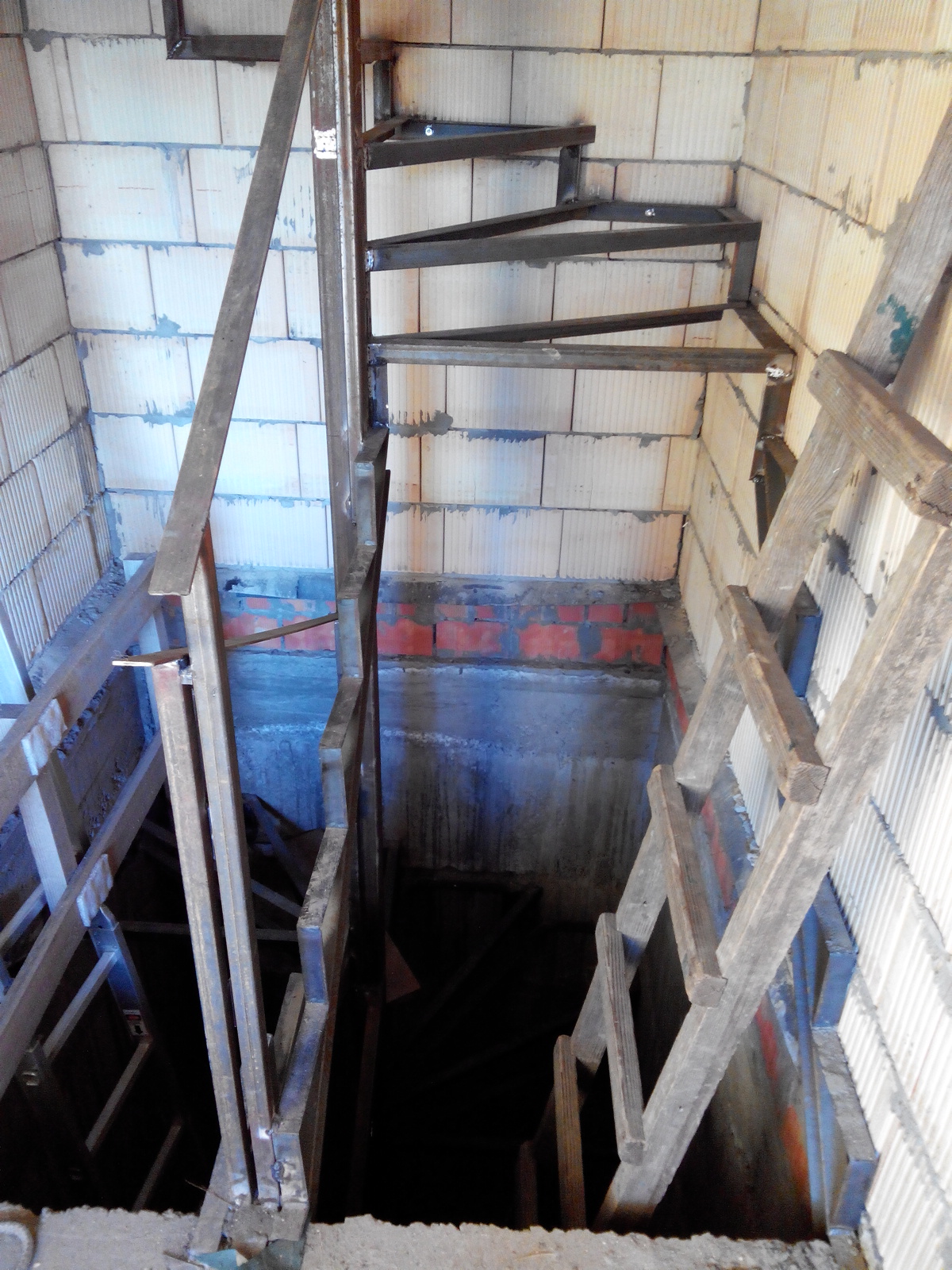

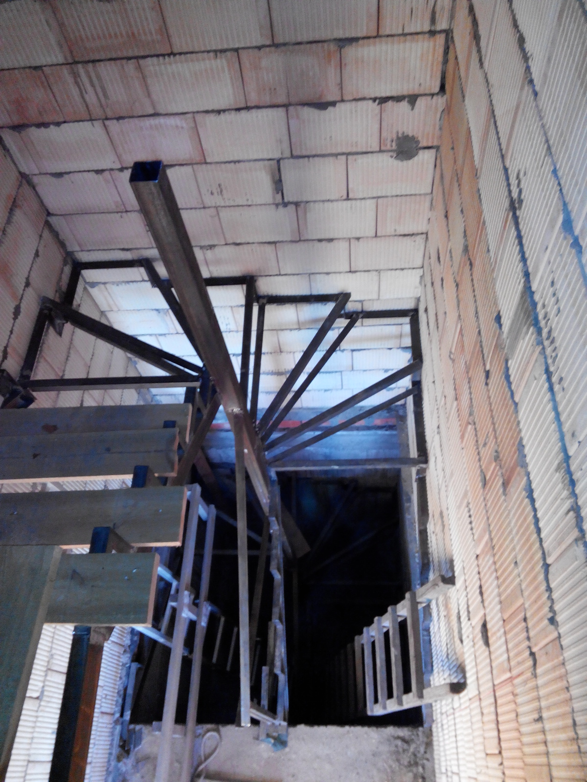

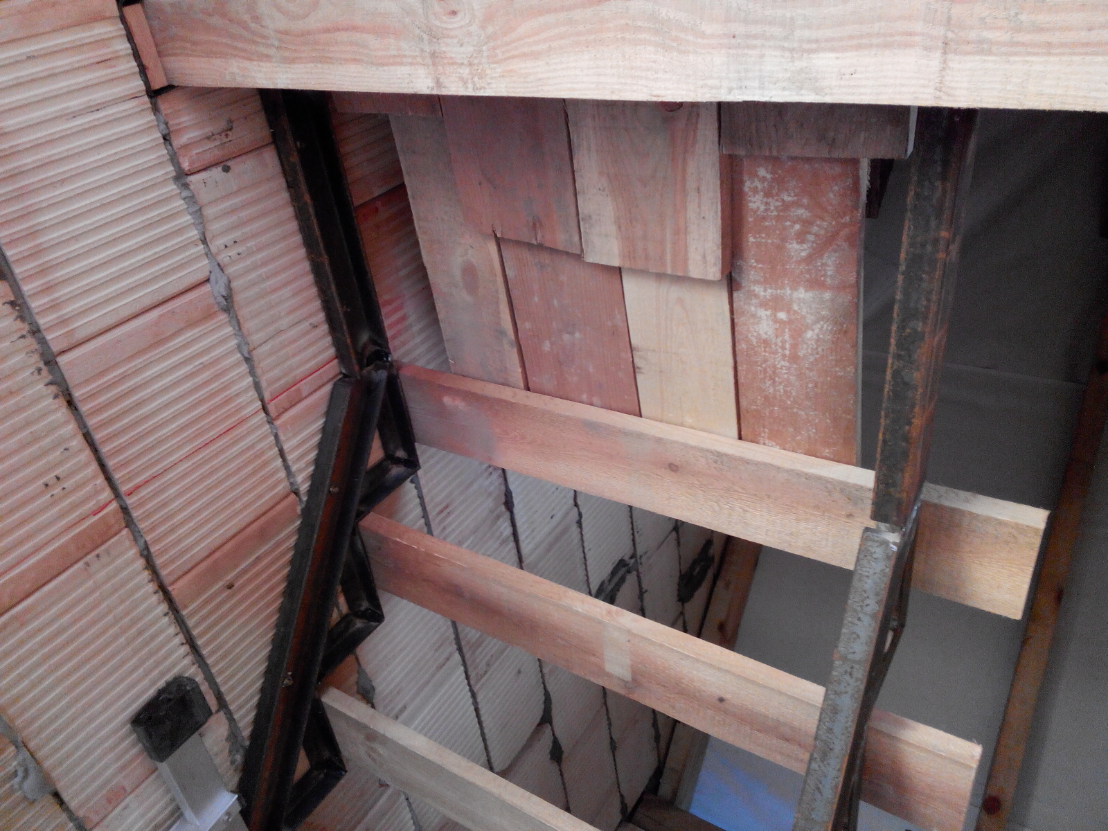

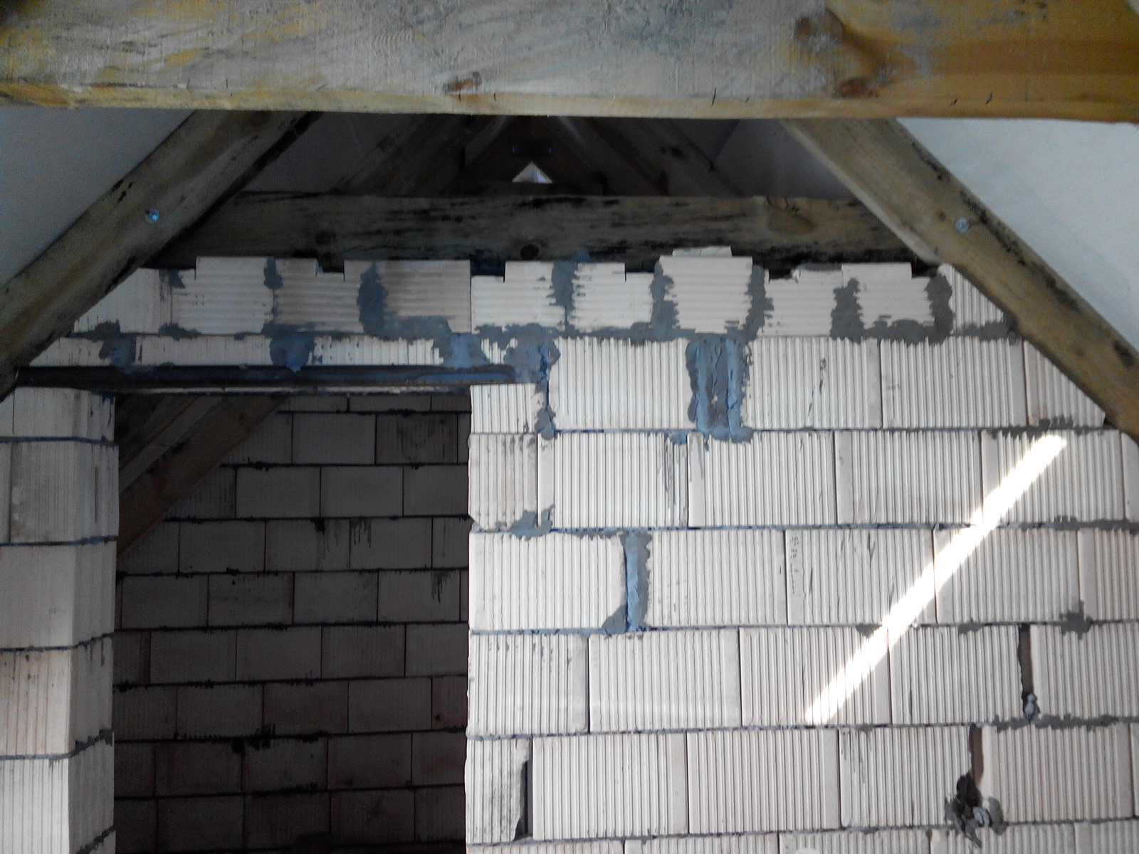

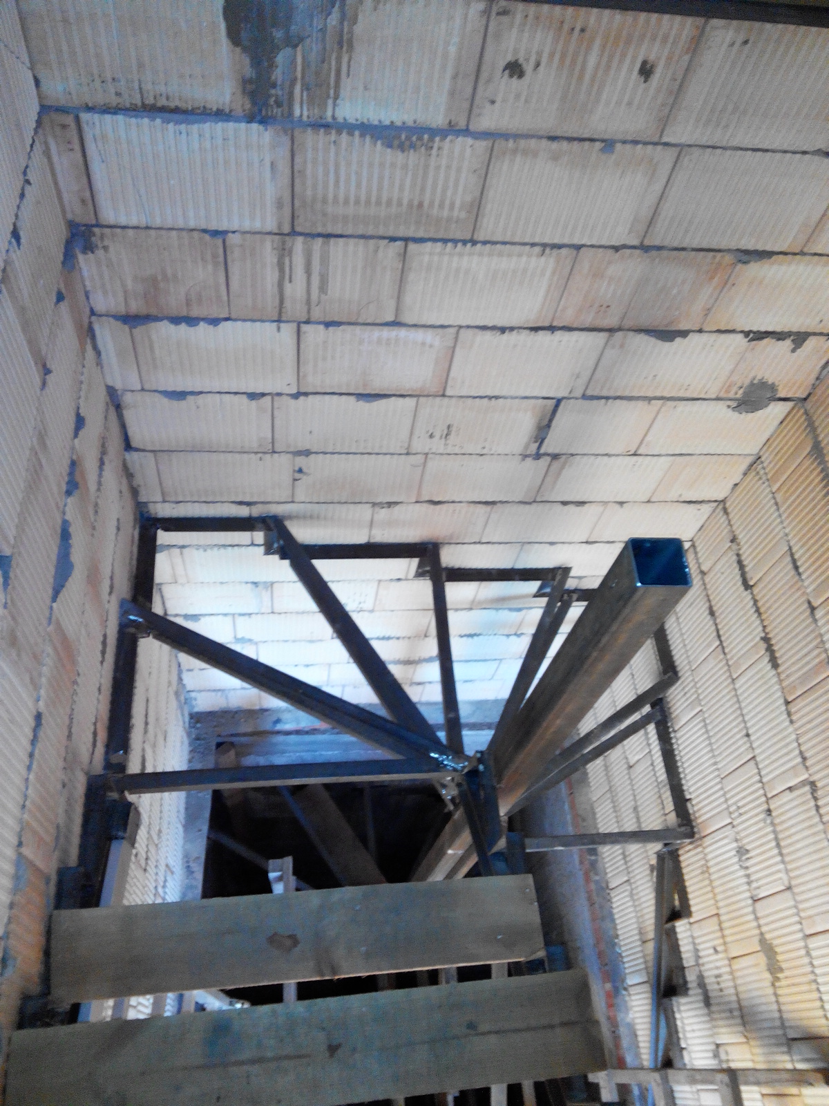

В эти выходные продолжались работы по монтажу элементов лестницы и была закончена кладка последних рядов торцевых стенок мансардного этажа.

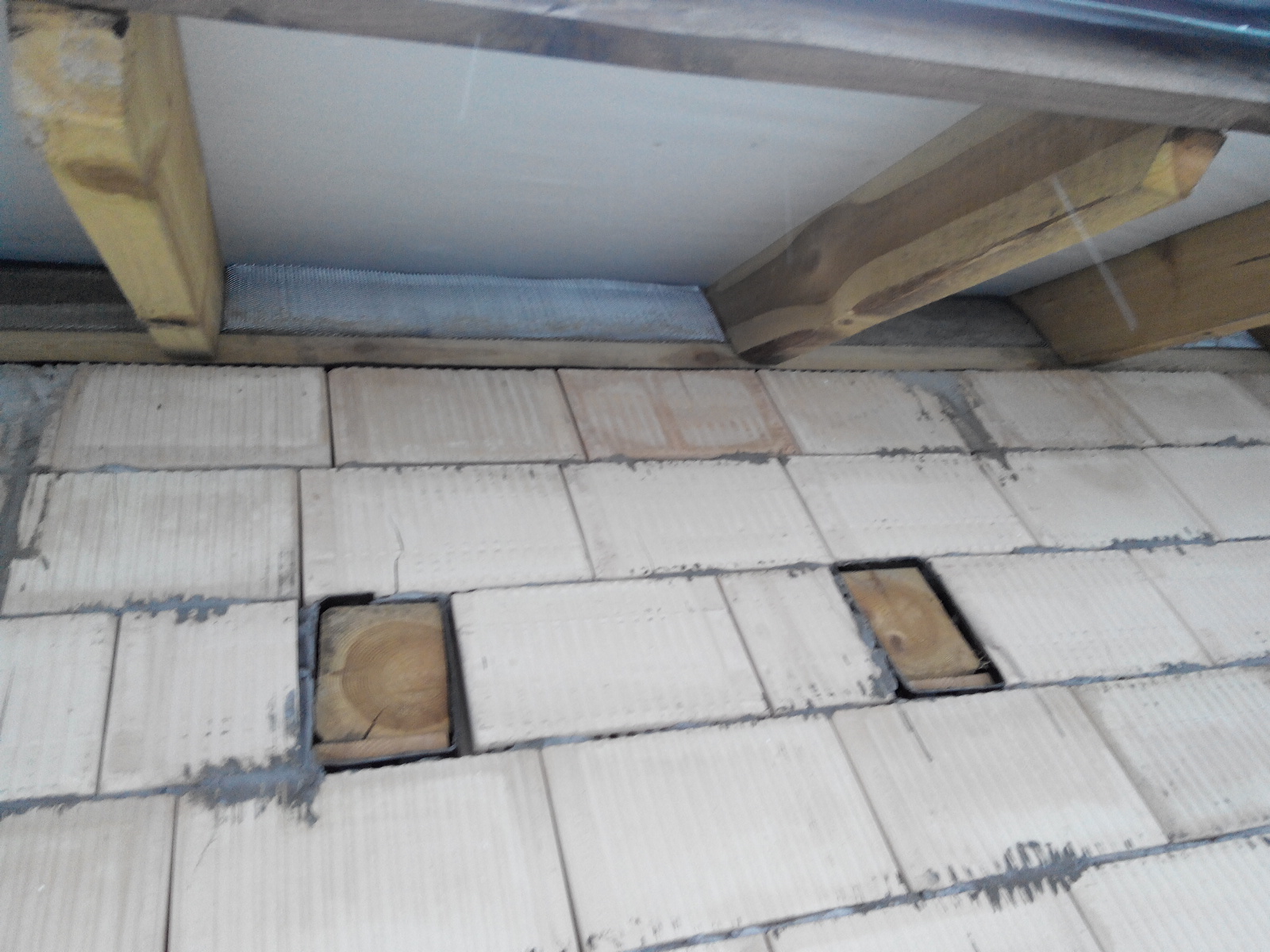

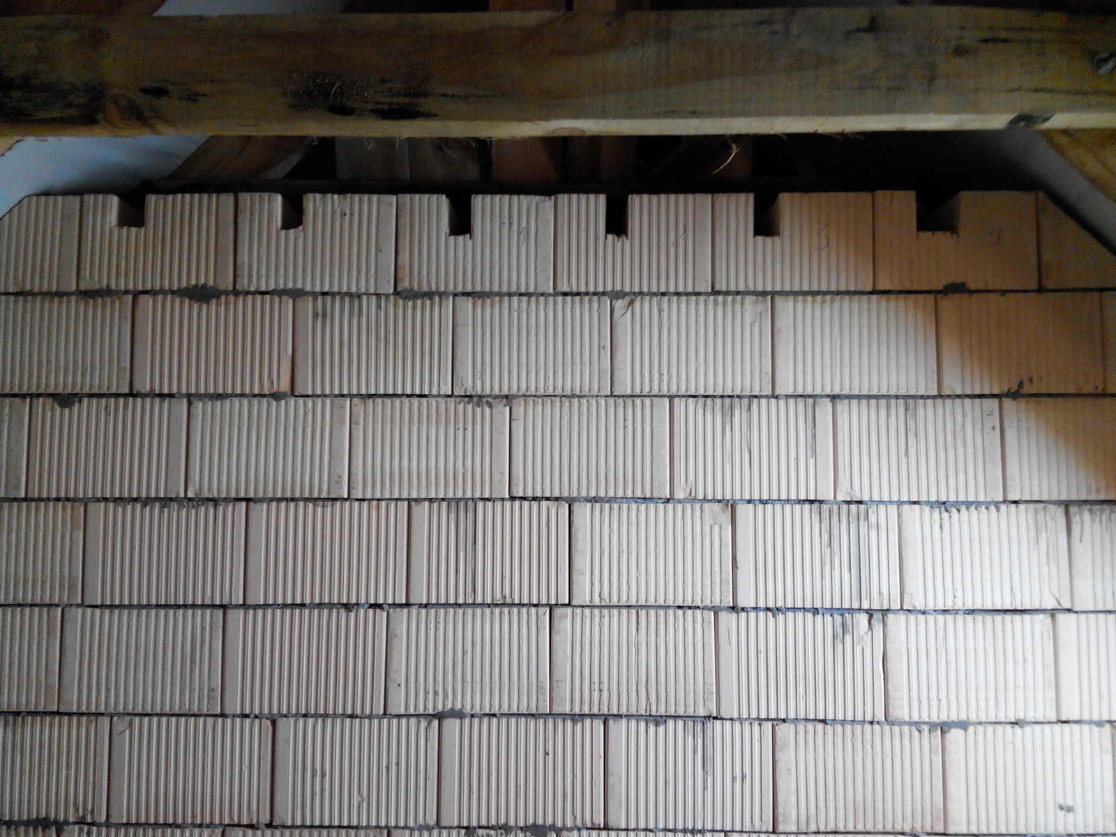

В керамоблоках последнего ряда, в соотвествующих местах делались вырезы под рейки для крепления будущего потолка.

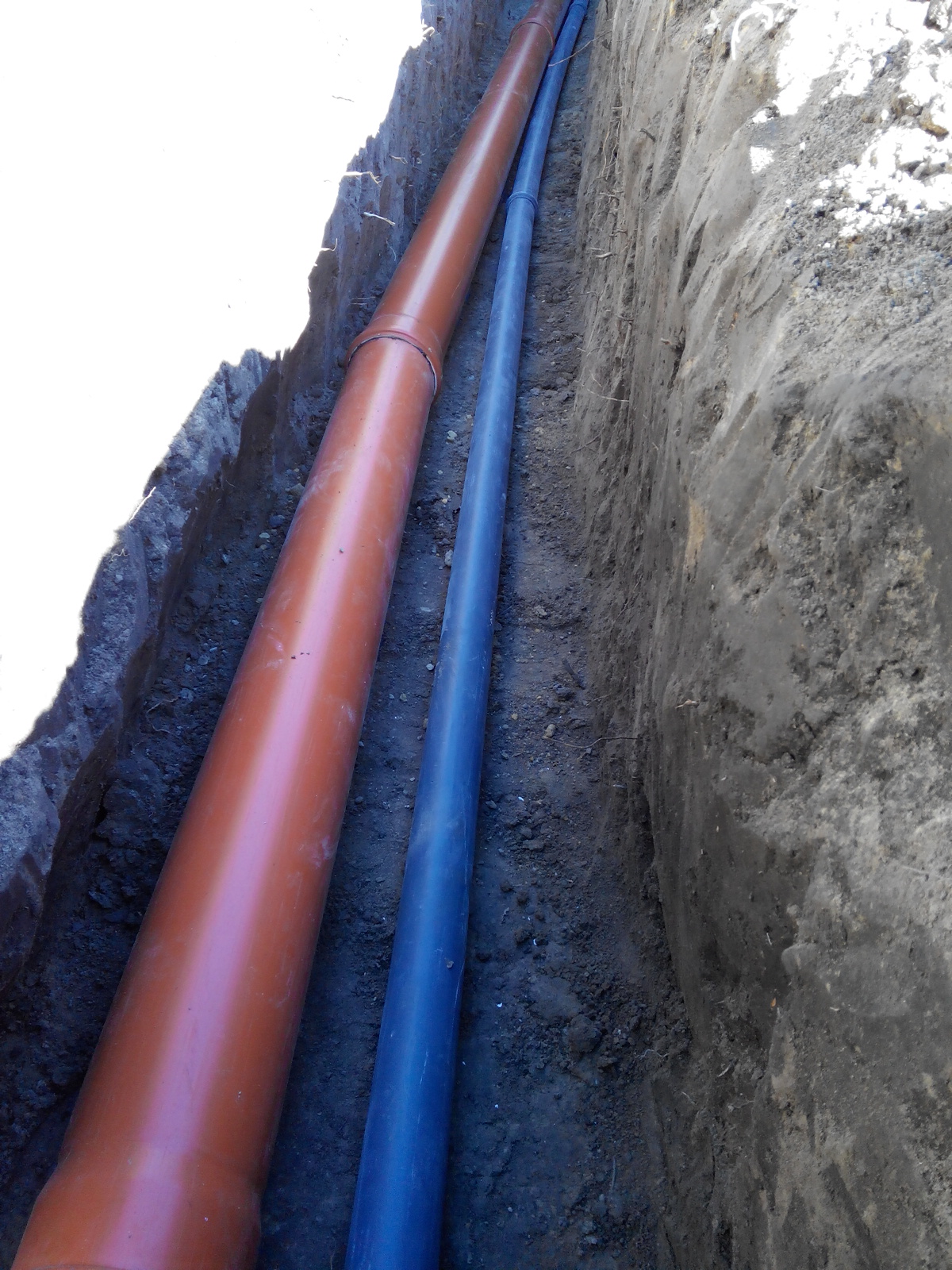

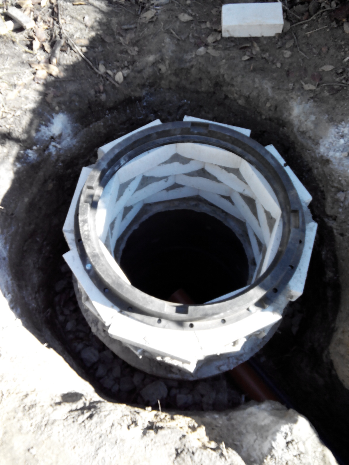

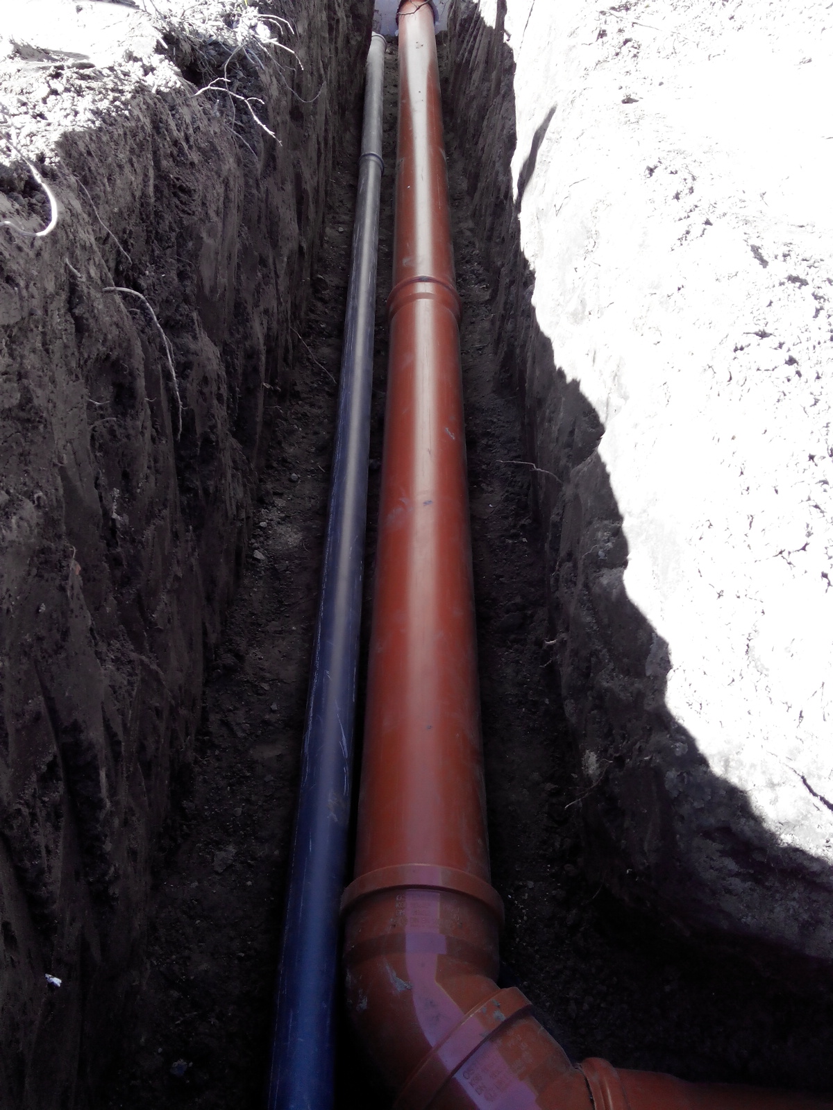

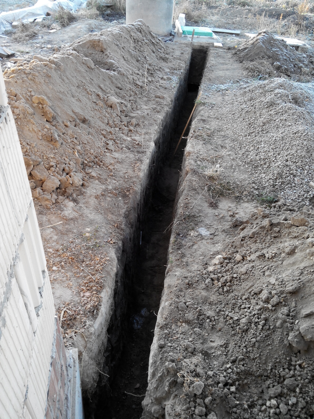

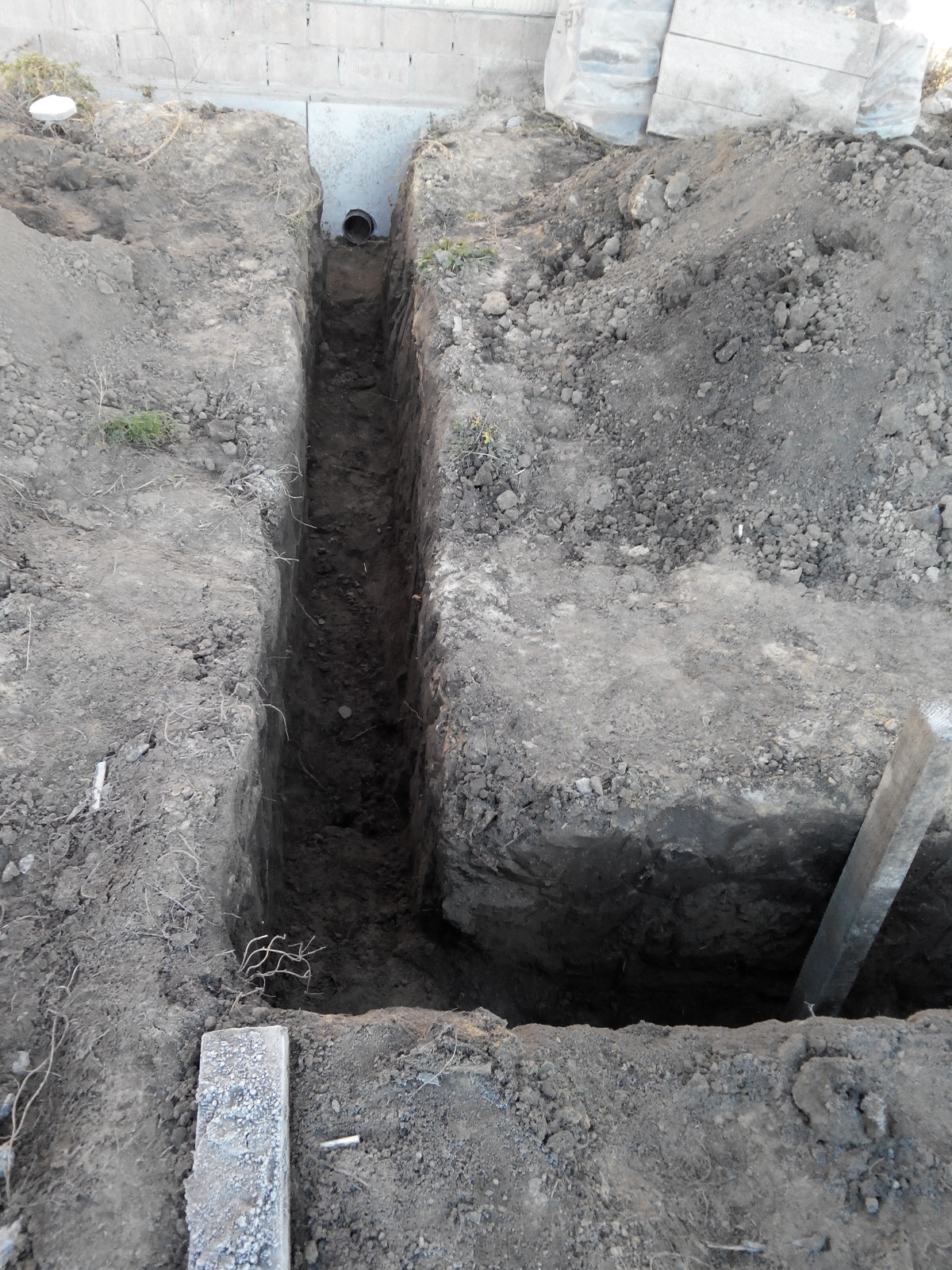

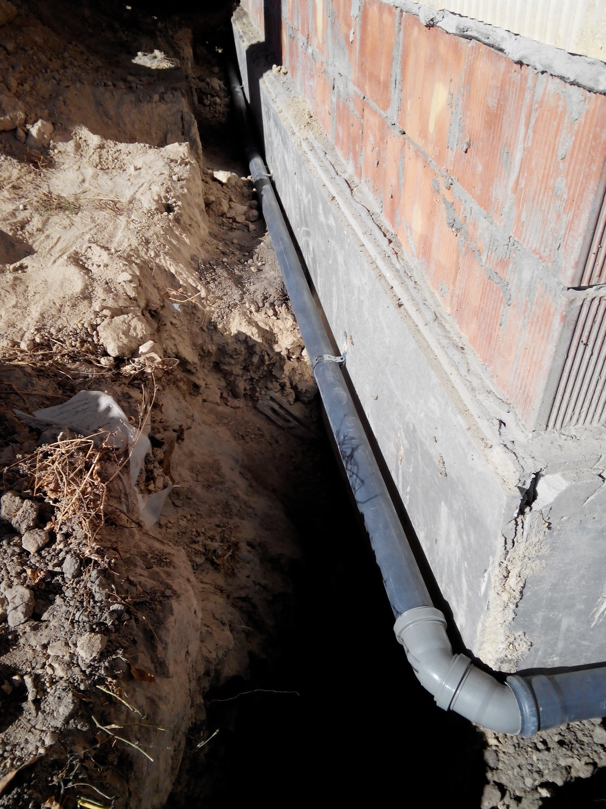

В эти выходные выполнялись работы по прокладке труб подвода воды в здание и канализационных труб.

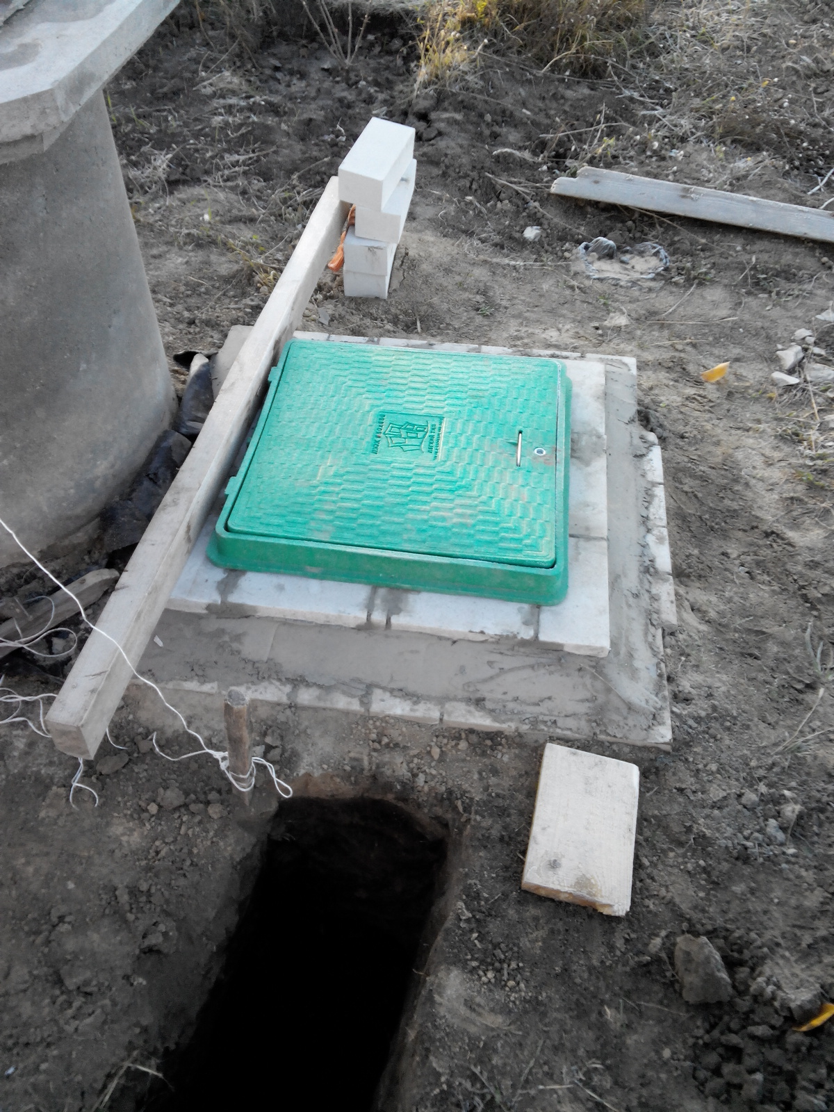

Водоснабжение:
Основным источником водоснабжения суждено быть колодцу.
Возле него был сооружен приямок.
От приямка до здания была прокопана траншея глубиной 1.1 м. В ней проложено две пластиковые трубы d32: - одна для подвода воды, вторая для протяжки кабеля от насоса. Труба предназначенная для воды дополнительно утеплялась теплоизоляционным рукавом с его гидроизоляцией полиеэтиленовой пленкой.
Возле входа в здание была осществлена дополнительная теплоизоляция с помощью ЭППС 30мм.

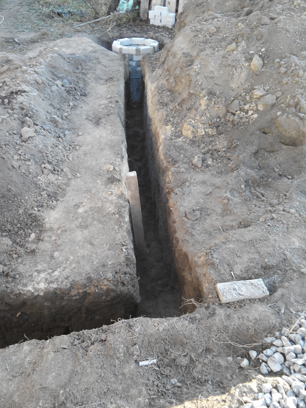

Канализация:

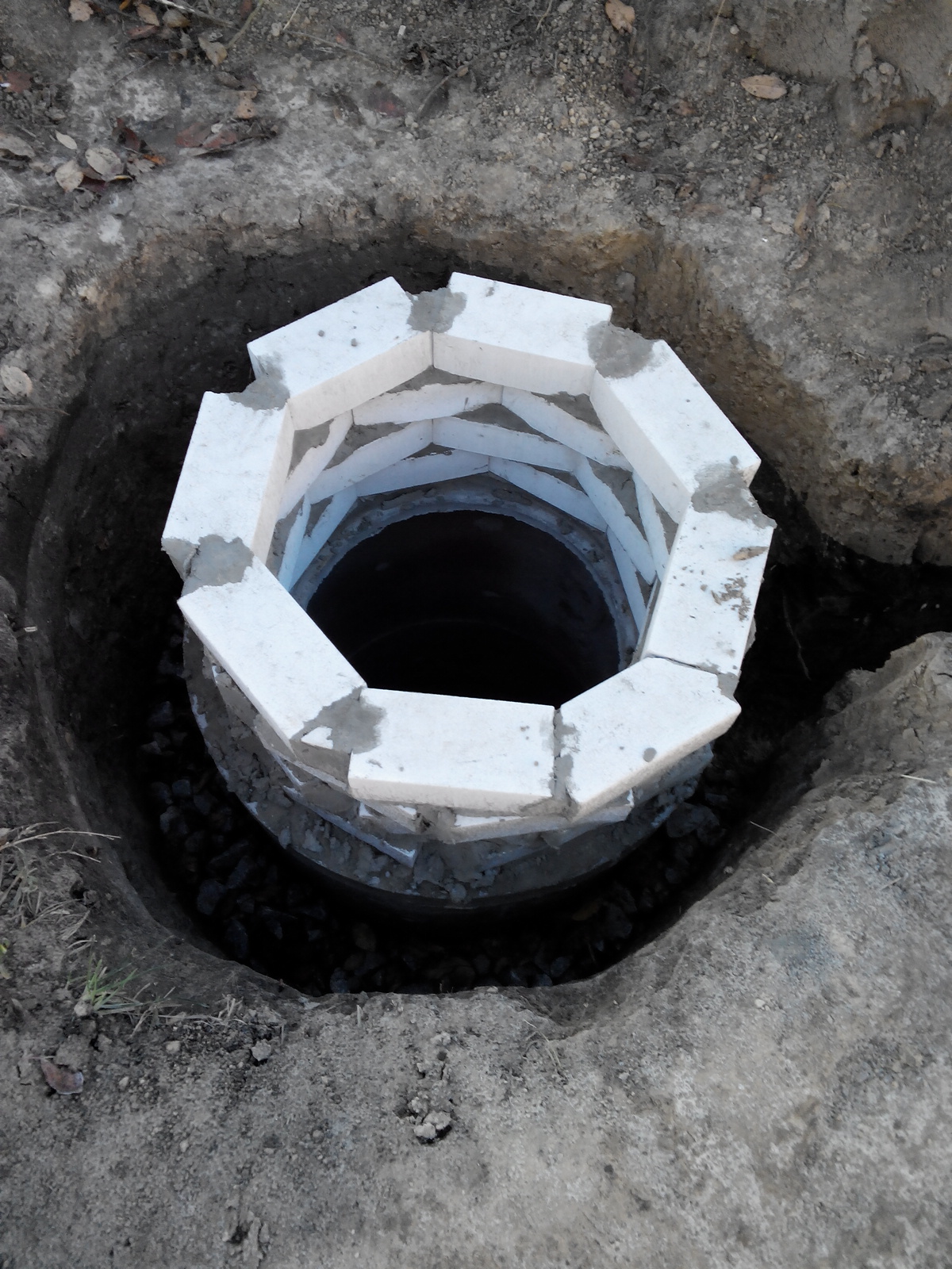

Для водоотвода была выкопана яма глубиной 3,5м в нее установлены колодезные кольца с просверленными в стенках отверстиями, расстояние между кольцами и ямой засыпано щебнем. Сверху из силикатного кирпича выложен оголовок и закрыт пластиковым люком.
В яму отдельными трубами выведена основная канализация из здания, труба 50мм из террасы(будет использоваться в летнем режиме) и слив из пластиковой трубой d32. Трубы перед засыпкой утеплены ЭППС 30мм в виде короба вокруг труб.

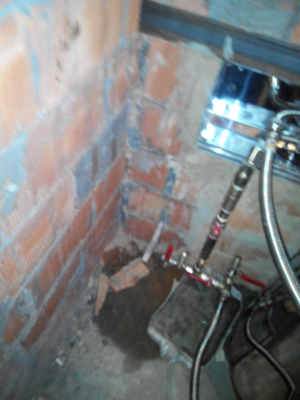

В это воскресенье были выполнены работы по обустройству отверстий в перекрытии между первым этажем и подвалом под систему водоотвода.
В результате были сделаны отверстия для:
- Установки унитаза в С/У;
- Умывальника в С/У;
- Сливного трапа в моечном отделении;
- Двух сливных отверстий для слива с душевой кабины.
Также были проделаны отвестия для разводки водоснабжения под планируемые точки раздачи.
Разводка труб водоснабжения и водоотвода будет осуществляться в подвале.

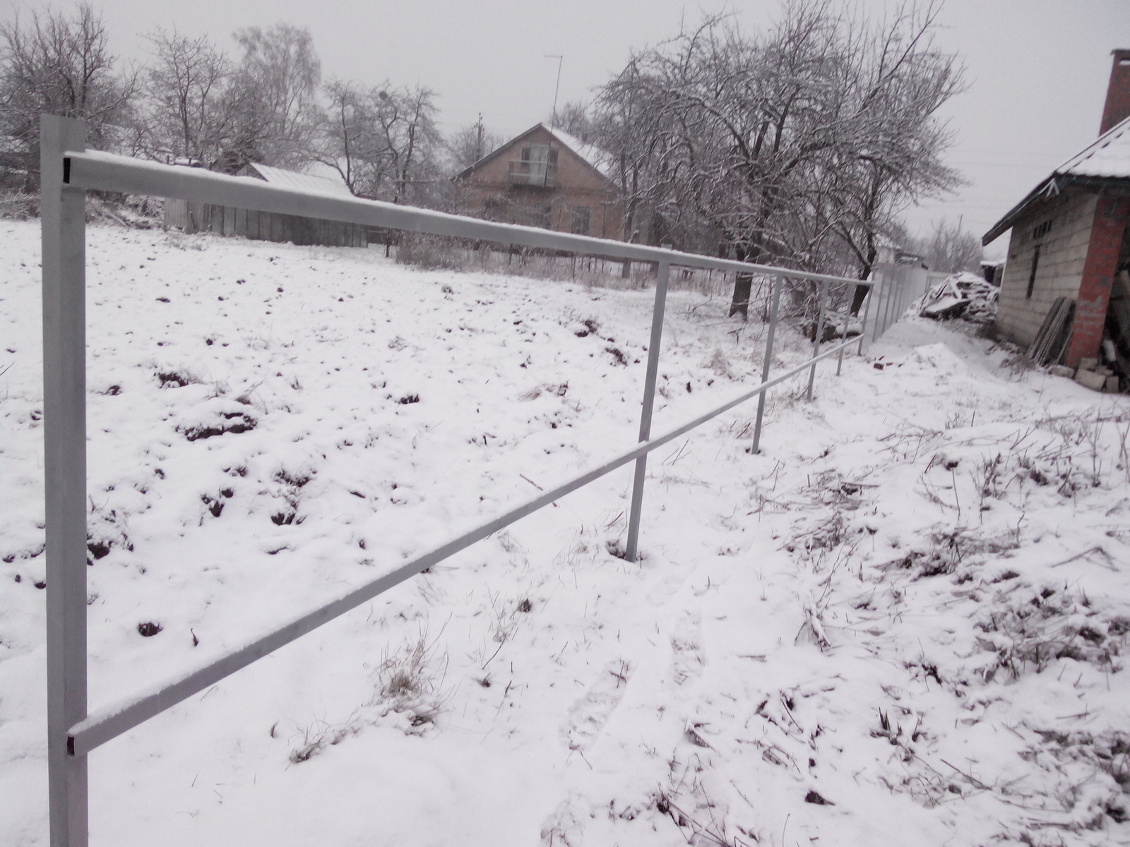

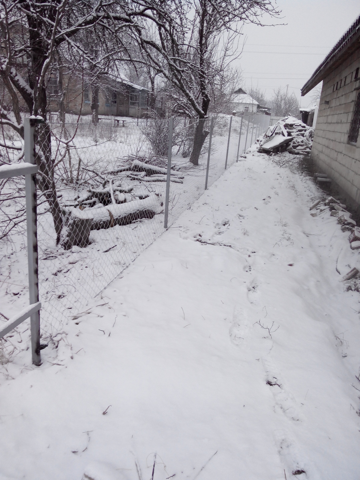

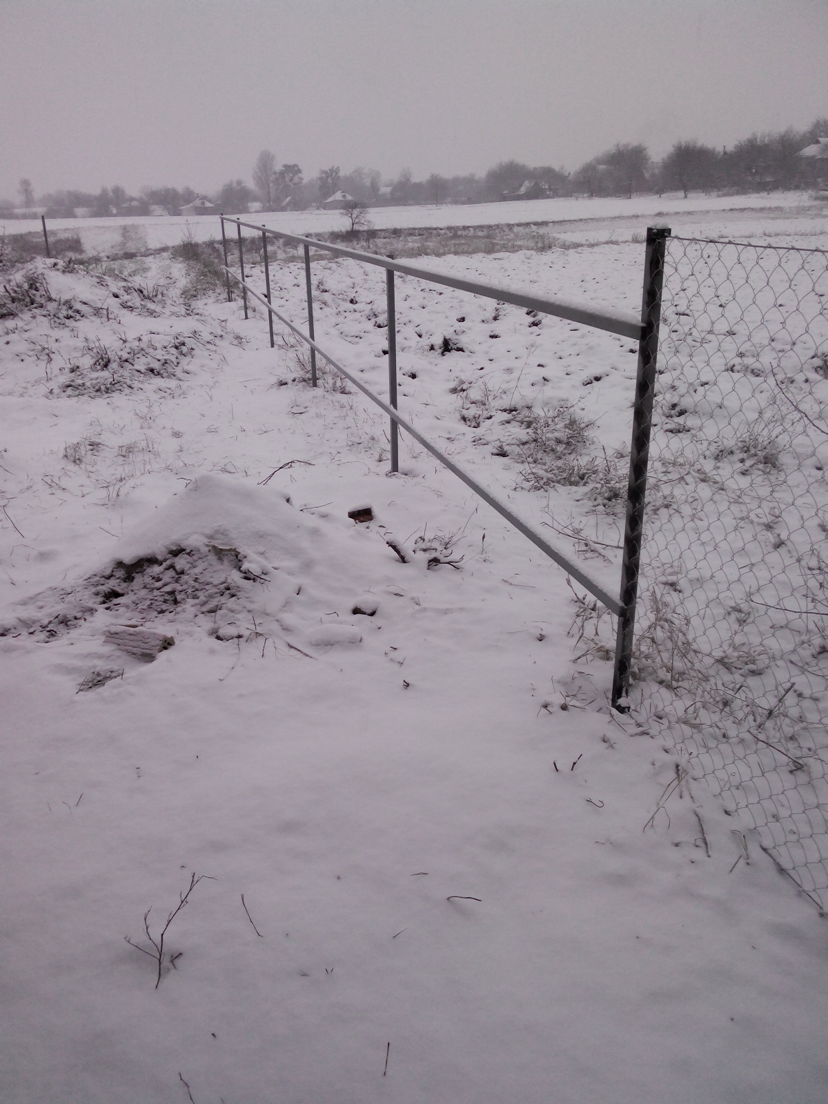

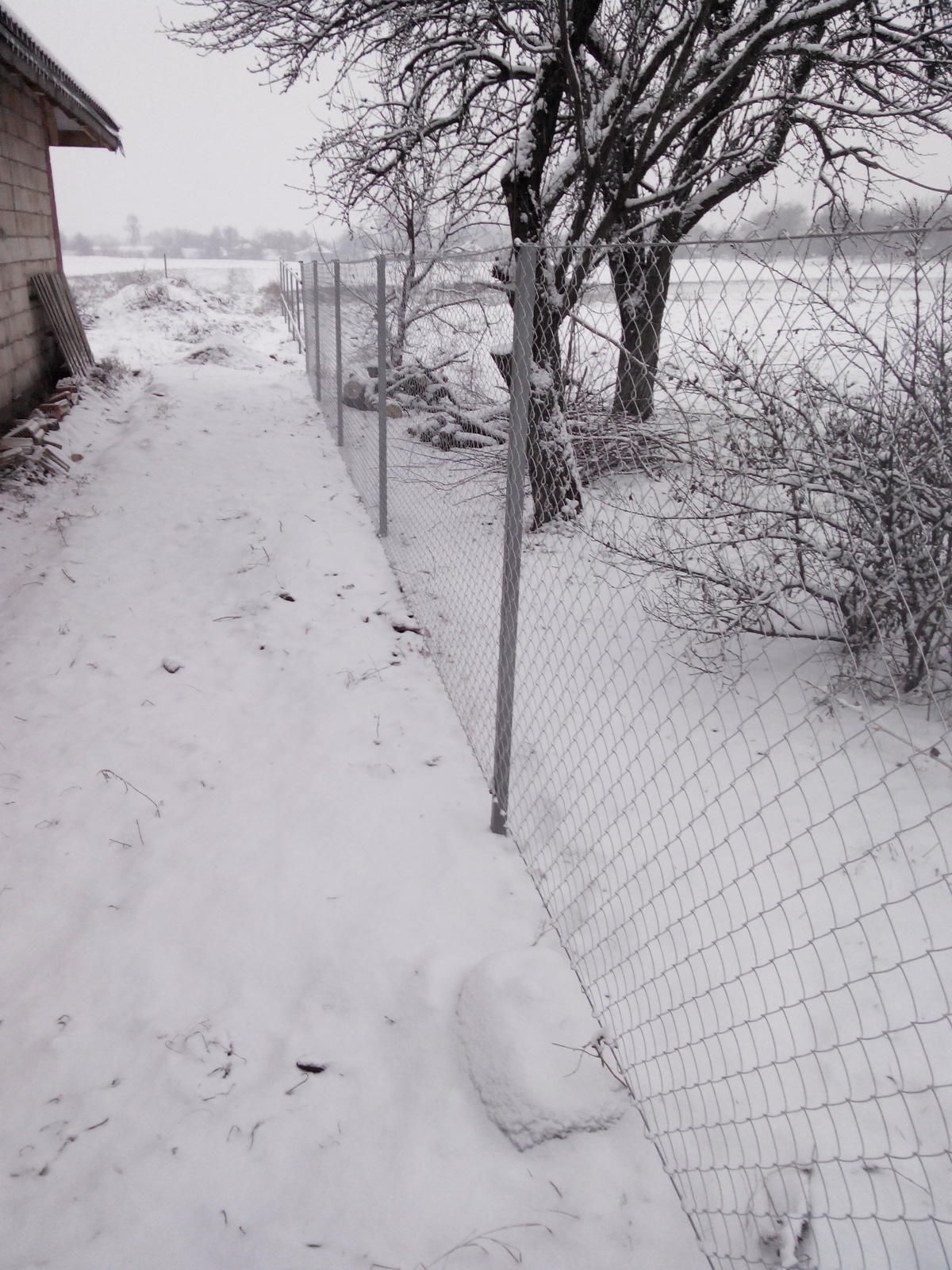

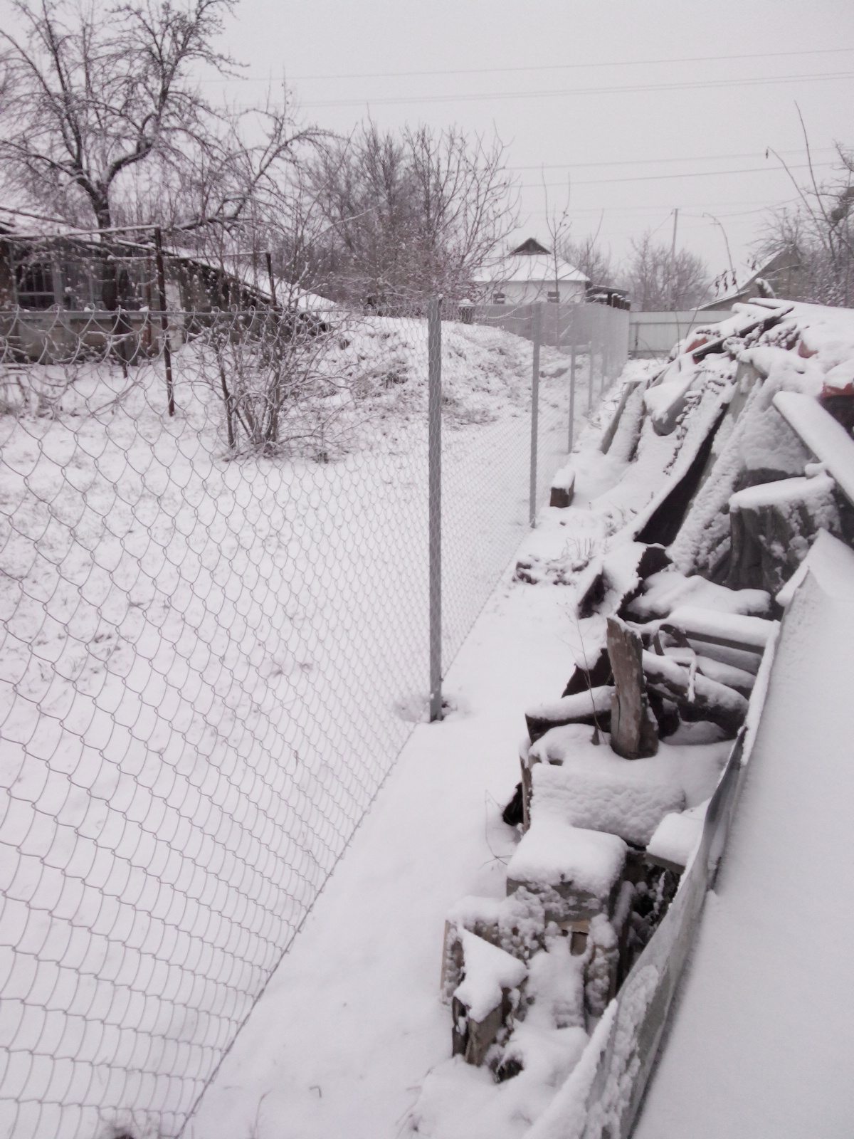

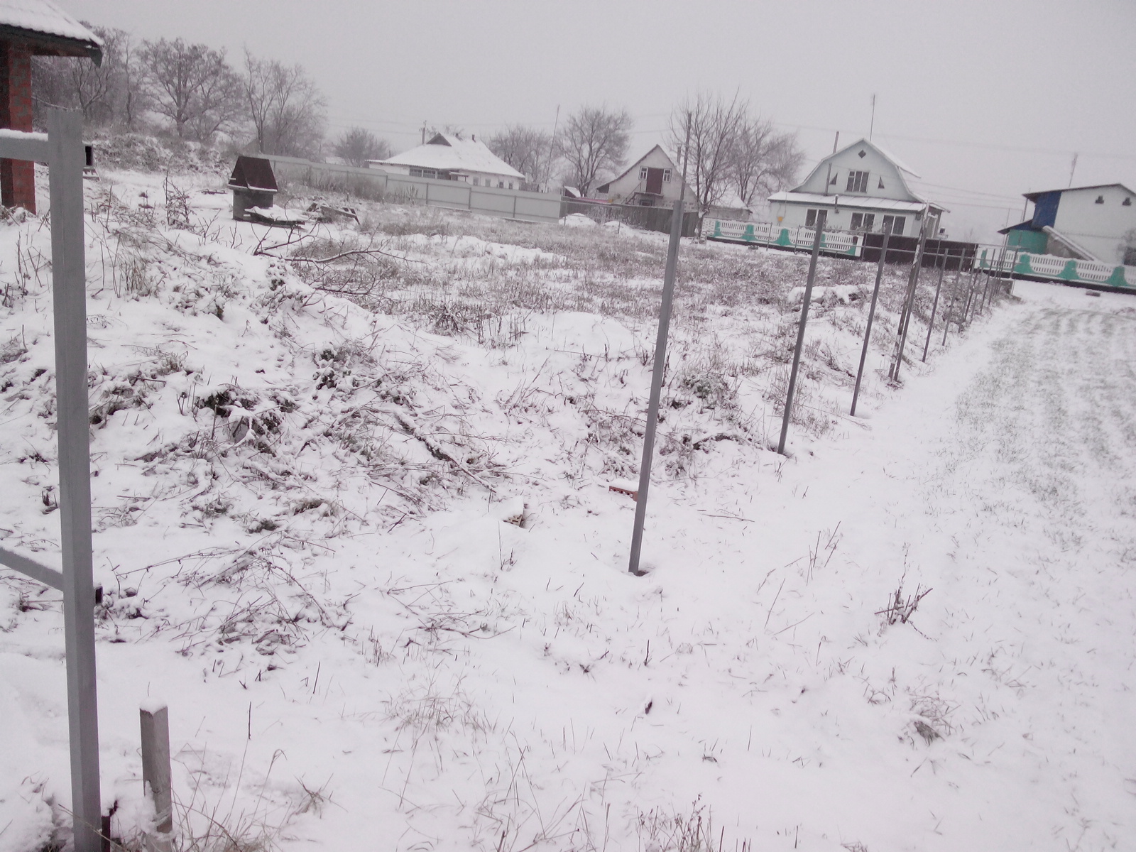

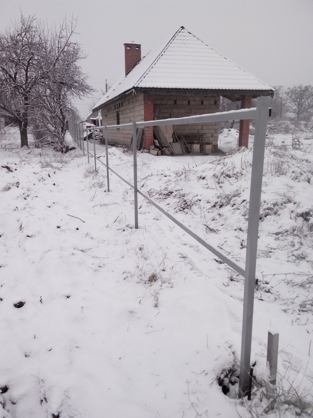

15-16 ноября. Обустройстов забора.
Предыдущий этап эпопеи с ограждением участка был, реализован в 2013 году и заключался в обустройстве 80м забора из профнастила и бетонирования фундамента под фасадную часть участка с установкой металлического каркаса.
Продвижением в вопросе ограждения в 2014 году, были работы по ограждению от соседа забором длиной 45 м из оцинкованной сетки высотой 1,5 м.
Столбики были выплнены из квадратной трубы 40Х40. Они были забетонированы в ямах 20х20 см глубиной 60 см.
Для натяжки сетки, сверху и снизу столбиков были приварены гайки, через которые была пропущена оцинкованная проволока диаметром 6 мм.
Натяжение проволки осуществлялось с помощью двух натяжных устройств(сверху и снизу) приваренных к крайнему столбику.
Пришлось несколько поморочиться с растяжкой сетки.
В результате выработалась такая технология:
Сначала сетка рзматывалась на земле поблизости забора, загибались в зацеп крайние торчащие проволоки.
Затем, в размотаном виде, сетка перемещалась к месту установки и крепилась к натянутой верхней и нижней проволоке. Крепление осуществлялась путем расцепления-зацепления загнутых ранее концов с натяжкой сетки в горизонтальном направлении.
Части сетки кратные рулонам, сцеплялись друг с другом с помощью одной из крайних проволок сетки путем зацепа за крайнюю проволоку следующего куска сетки вкручивающими движениями.
Кроме этого был сооружен каркас для следующей части забора из профнастила по ранее применяемой технологии.

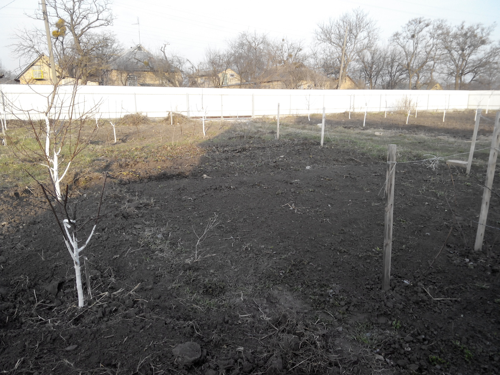

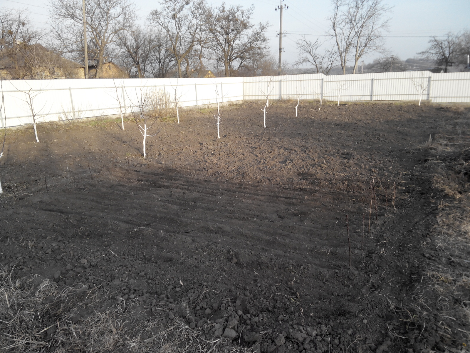

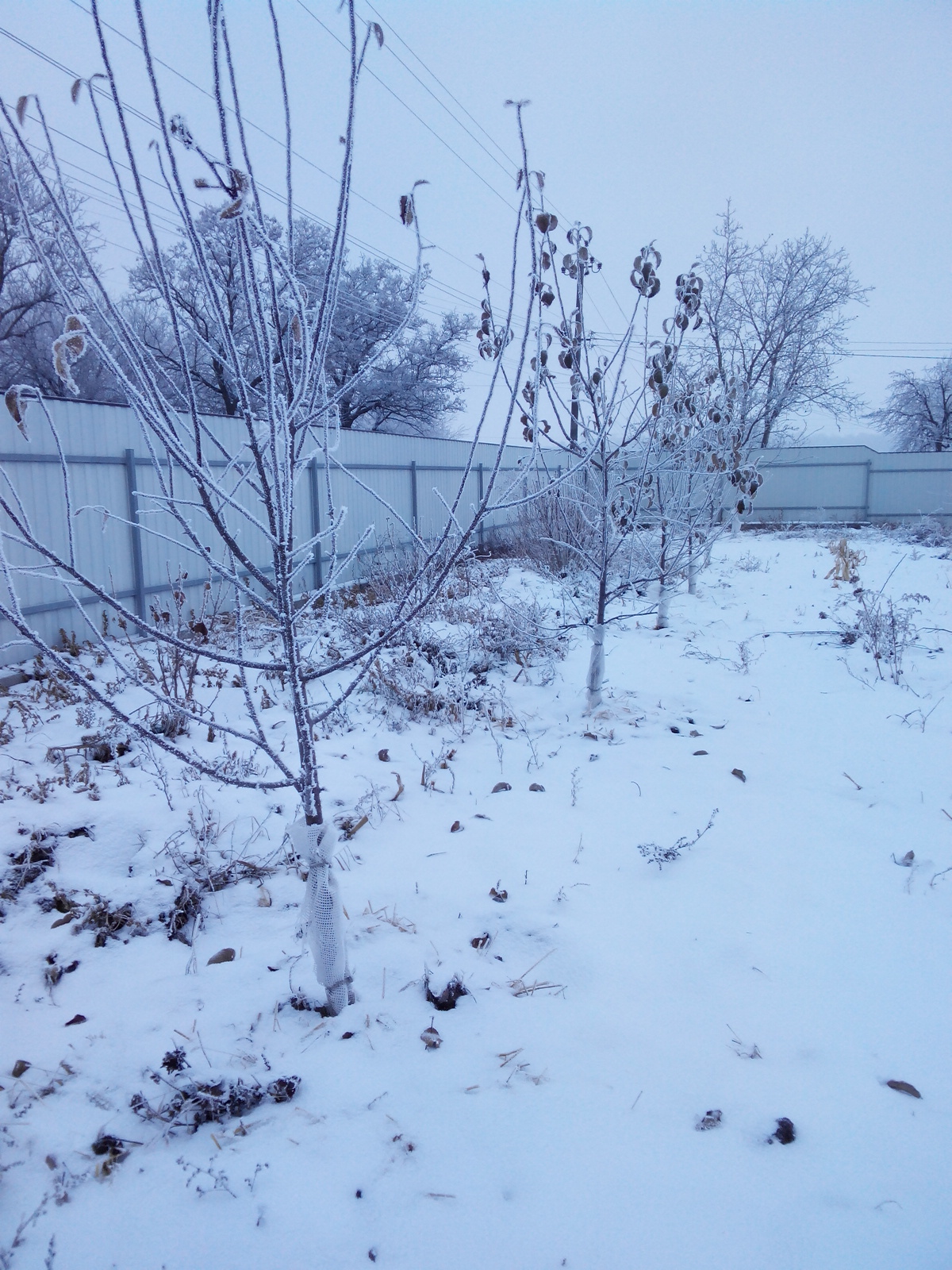

Подготовка сада к земе бела осуществлена по аналогии с предыдущим годом:
- Нижняя часть стволов защищена от зайцев штукатурной сеткой.
- Приствольный круг утеплен соломой.

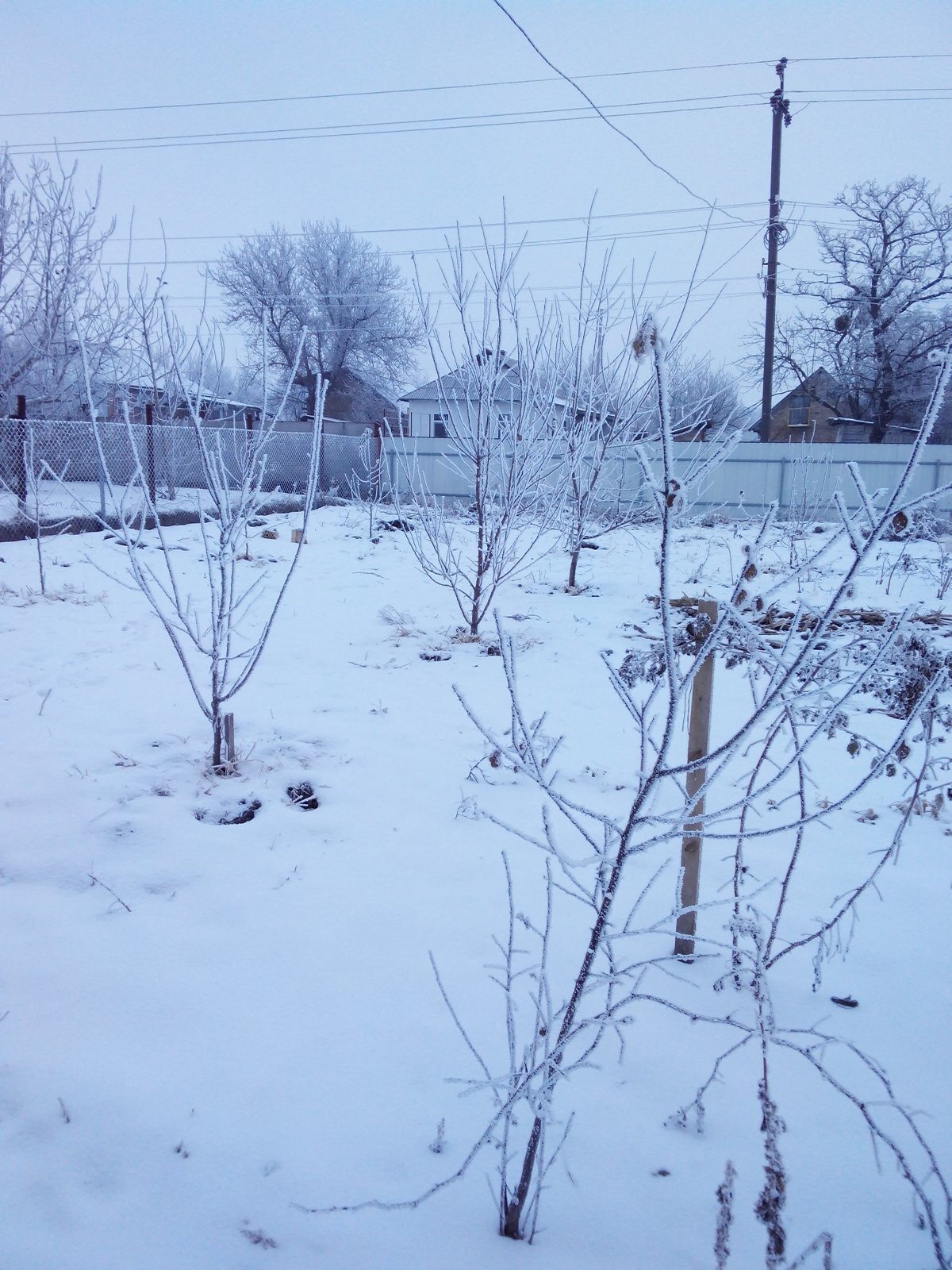

Зима, еще до начала своего времени, порадовала пейзажами, которые радуют глаз.

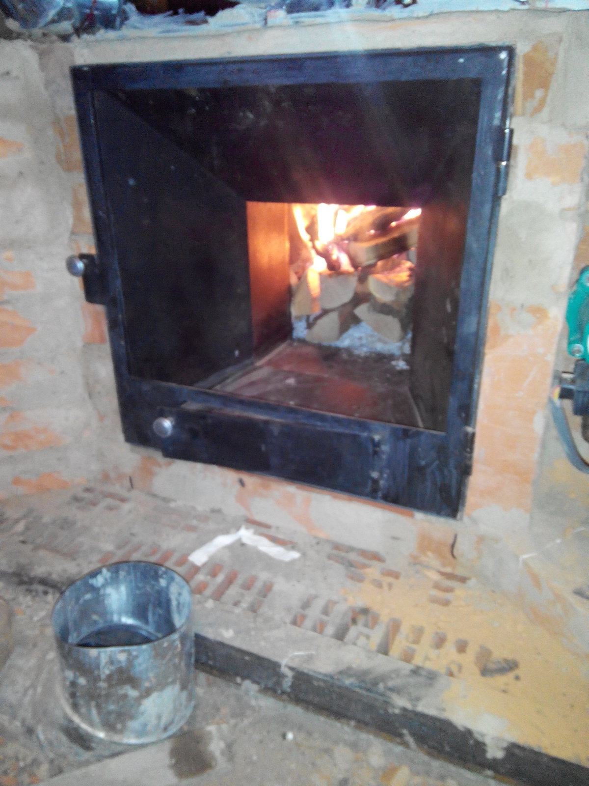

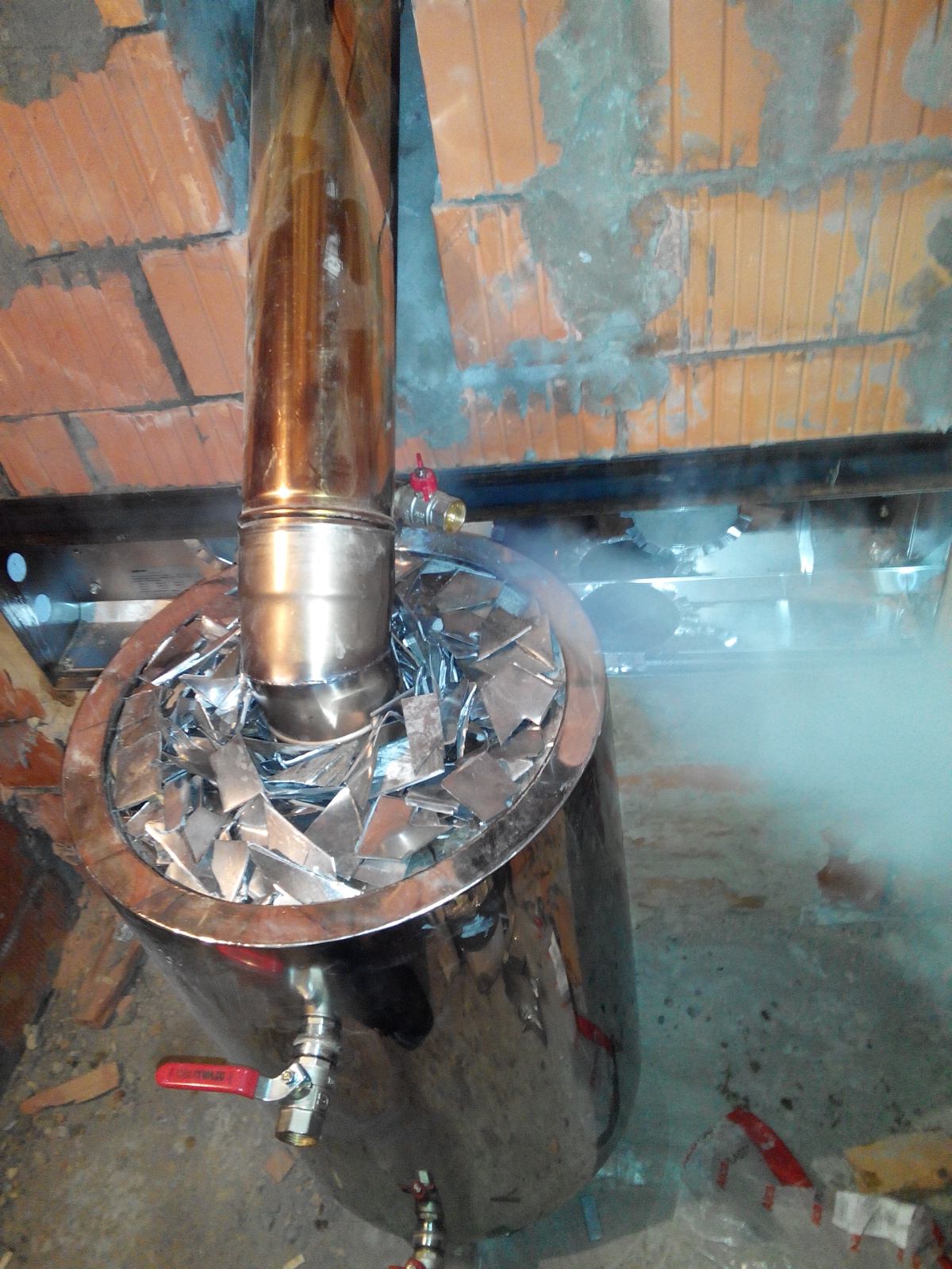

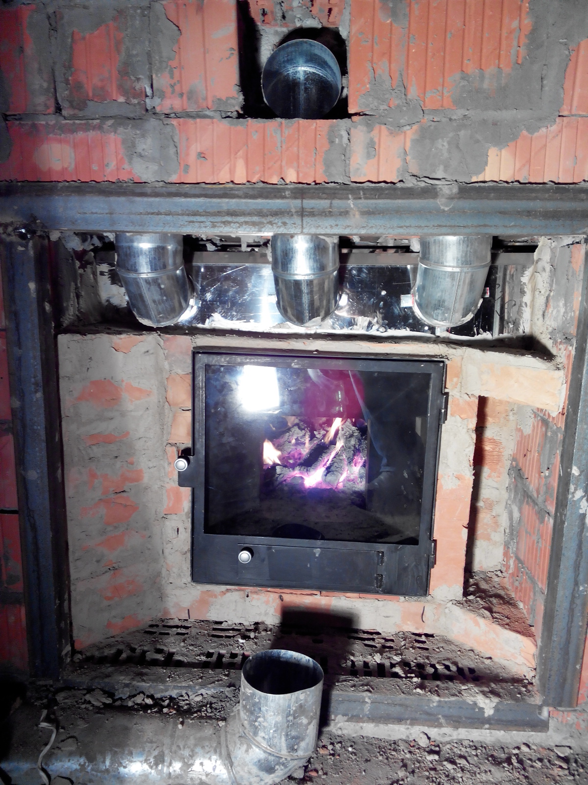

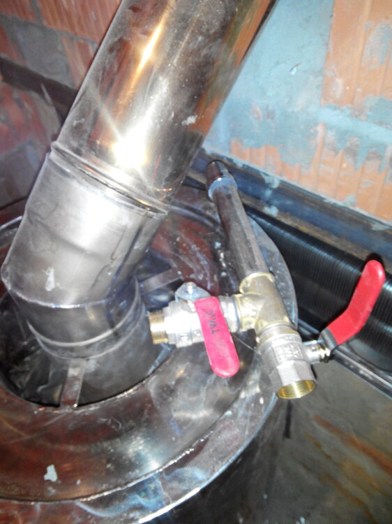

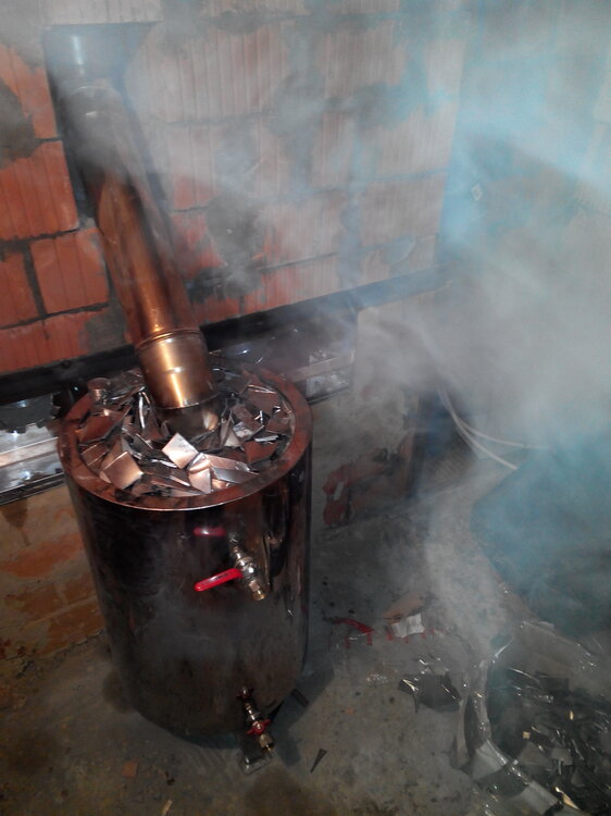

Топочный портал печи был обложен кирпичем на растворе из глины и песка 1:1.
Топочный портал соединен с печкой с герметизацией щелей термостойким шнуром и печным герметиком.
Первая протопка можно считать прошла успешно.

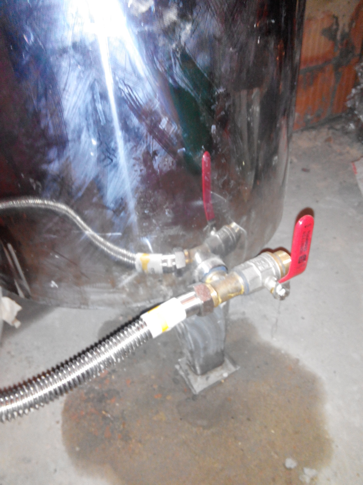

В "рубашку" до верхнего патрубка на печи вошло порядка 17л воды.
В режим пара печь вышла очень быстро порядк 15 минут.
Растопку, по незнанию, делал как традиционного костра - снизу.
При протопке надеялся больше на то, что удастся немного протопить помещение, но фокус не удался. Пара было очень много, а тепла для смежных помещений мало.

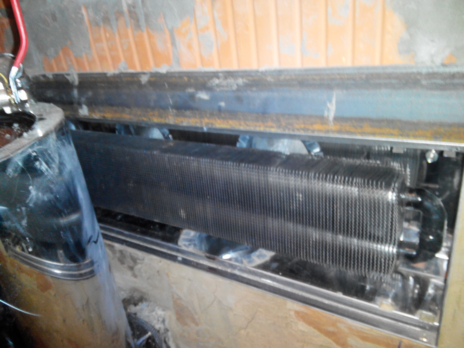

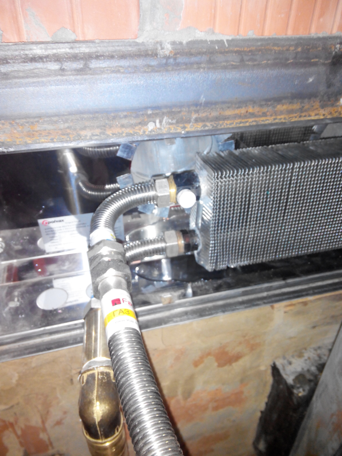

Сразу стало понятно, что надо делать обвязку для испытания задумки с воздушным отоплением.
Куски нержавейки вокруг дымоходной трубы насыпал навалом без тщательной укладки , влезло порядка 10 кг.

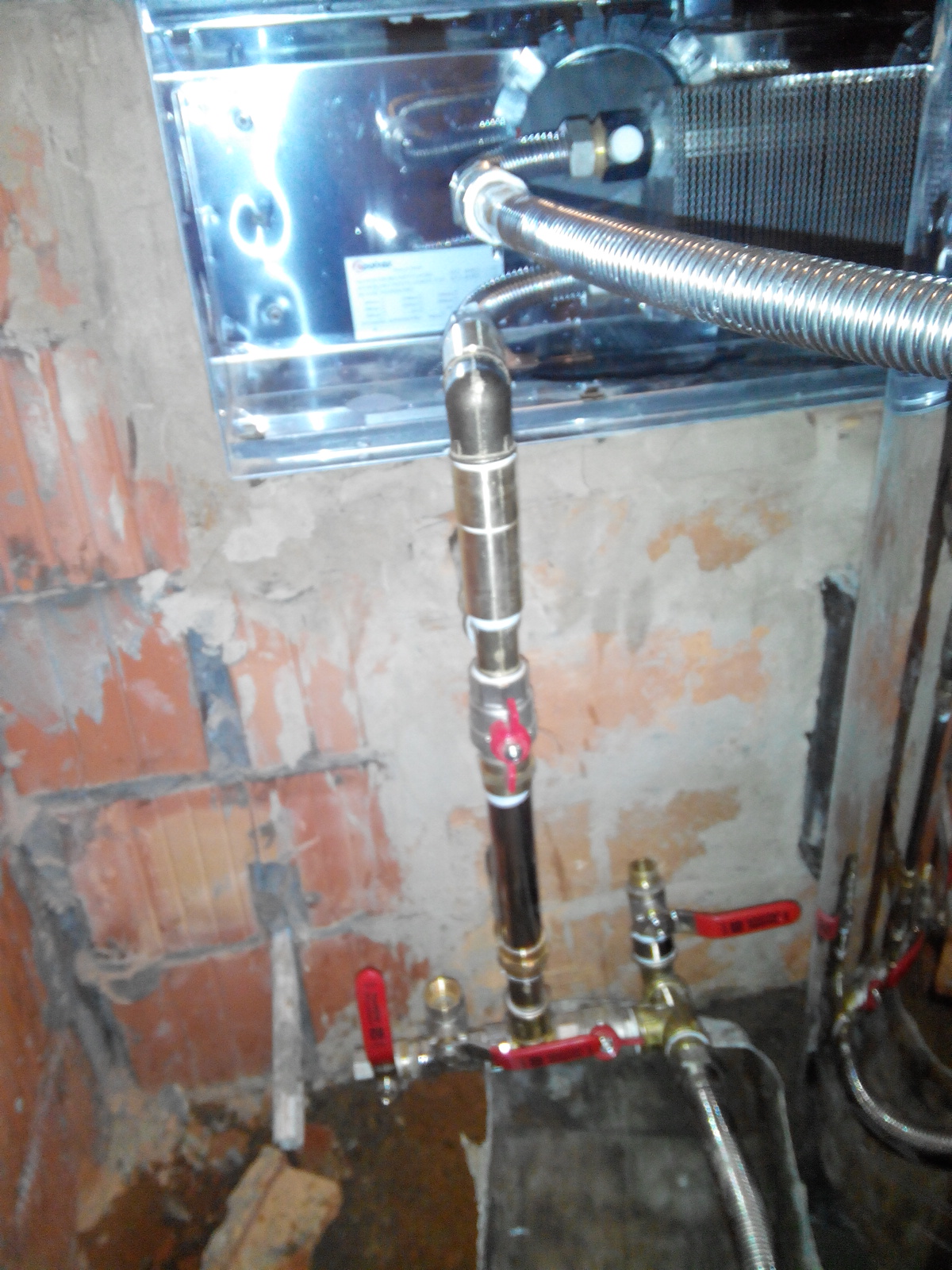

После монтажа обвязки печи была осуществлена тестовая протопка и получены следующие результаты:
- Монтаж особых сложностей не вызвал, т.к. форма конструкции и последовательность соединений были продуманы заранее. Паковал соединения лентой ФУМ или комбинировал ее с паклей, при необходимости более жестких соединений. В качестве деталей соединений использовал элементы из латуни и нержавейки. Автодолив пока не подключался.

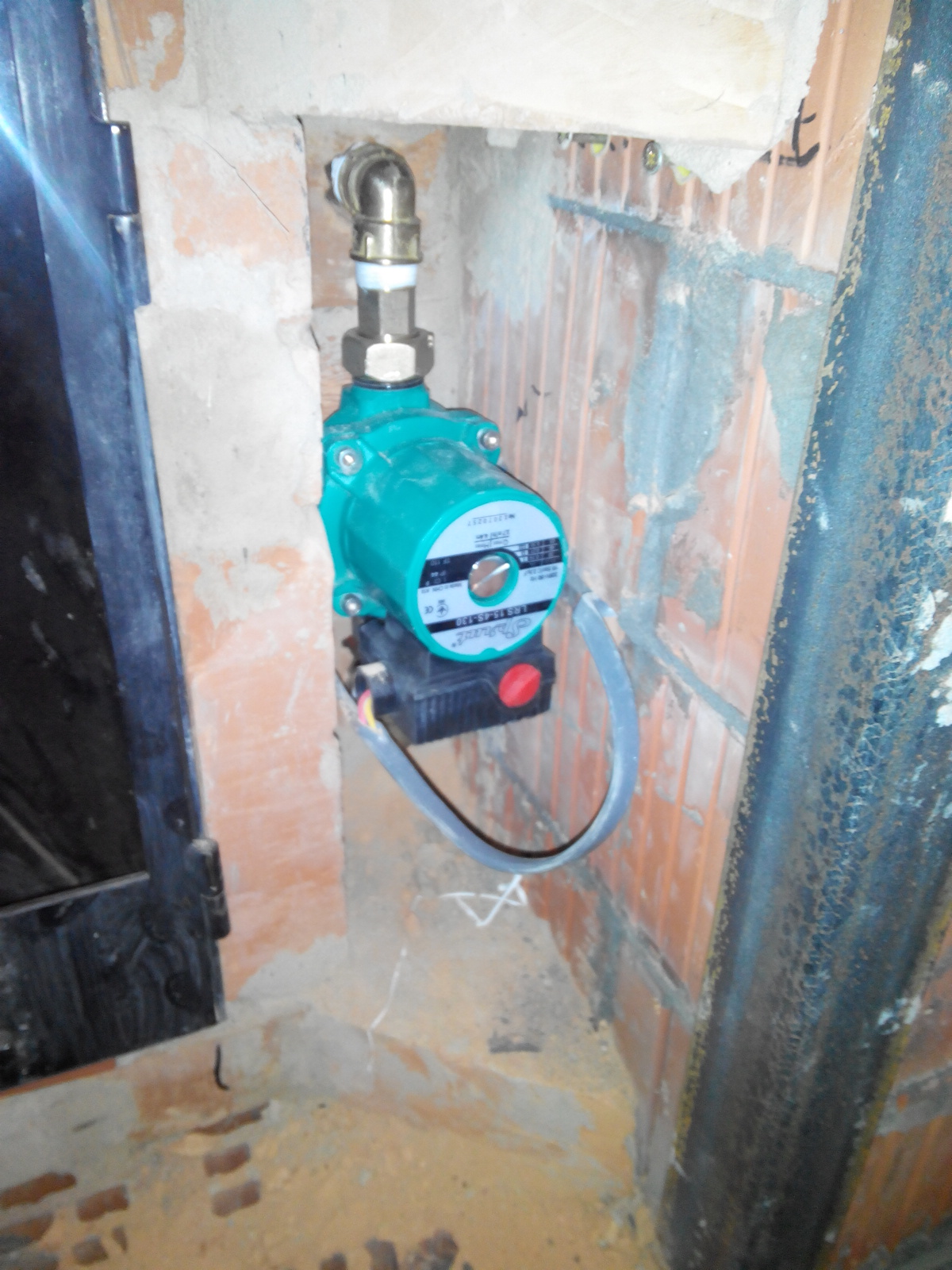

- Циркуляционный насос был смонтирован в специально для этих целей сложеной нише со стороны КО, рядом с топочным порталом. В параллель с насосом предусмотрена прямая труба с краном для переключения режима циркуляции воды - самотеком или насосом.
- печь была растоплена в этот раз в соотвествиии с рекомендациями - сверху заложенных в топку дров. В парогенерацию печь перешла быстро через 15-20 минут.
- С точки зрения нагрева конвектора все сработало как и было запланировано в теории. Сначала насос не включался и конвектор прогрелся самотеком, затем был включен насос и он успешно выполнял задачу циркуляции воды в системе.
- Единственное, что не удалось полноценно получить, так это сьем тепла и раздачу его по трубам в помещения. Это произошло по причине слабого вентилятора и подтвердило необходимость осуществления расчета для получения ожидаемого результата.
Первое испытание, можно сказать, прошло удачно, впереди этапы совершенствования системы съема тепла из радиатора конвектора.
Продолжением экспериментов с воздушным отоплением было следующее:
В качестве вентилятора для съема теплого воздуха из конвектора в следующий раз использовал компрессор от детского батута.
Этот вариант позволил оценить работу системы на максимальных потоках воздуха.
Перед протопкой печи в помещении была температура +3.
После монтажка обвязки в систему зашло около 23 литров воды (без обвязки в рубашку помещалось порядка 15л).
Закладка дров была полная, поджиг сверху кучи .
Не ожидая перехода печи в режим парообразования был включен циркуляционный насос.
После перехода в режим парообразования был включен компрессор.
В результате, через воздуховоды в комнаты подавался воздух температурой +15-18 градусов.
За сколько будет прогрето помещение пока оценить невозможно т.к. очень много путей ухода тепла(мансардный этаж не утеплен, вертикальные стыки керамоблоков не заштукатурены и т.п.).
Тем не менее за счет одной закладки дров удалось поднять температуру во всех помещениях до +10 градусов.
Из выводов:
Необходимо отметить то, что применение интенсивного обдува конвектора, практически не влияло на интенсивность процесса парообразования. Пара было много и можно было увеличить подбросив дров. Т.е. режим обогрева и парения вполне могут работать совместно.
Откровенно говоря, ожидал более существенной разницы температур входящего и выходящего воздуха из конвектора, но наверняка это можно будет регулировать изменяя скорость потока.
Пока, по субъективным ощущениям, способности съема тепла из конвектора, возможно, будет не дстаточно для полноценного обогрева.
Впереди новые эксперименты....

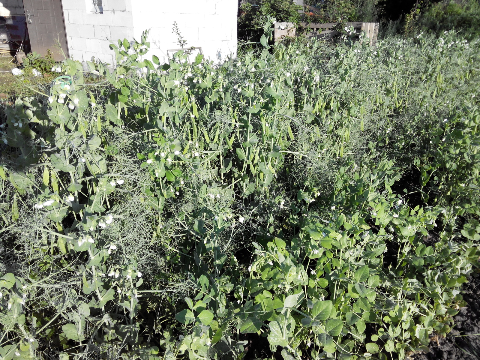

Горошек – получился отличный зеленый горошек, который отлично «уничтожали» дети и несколько литровых банок заморожено на зиму.

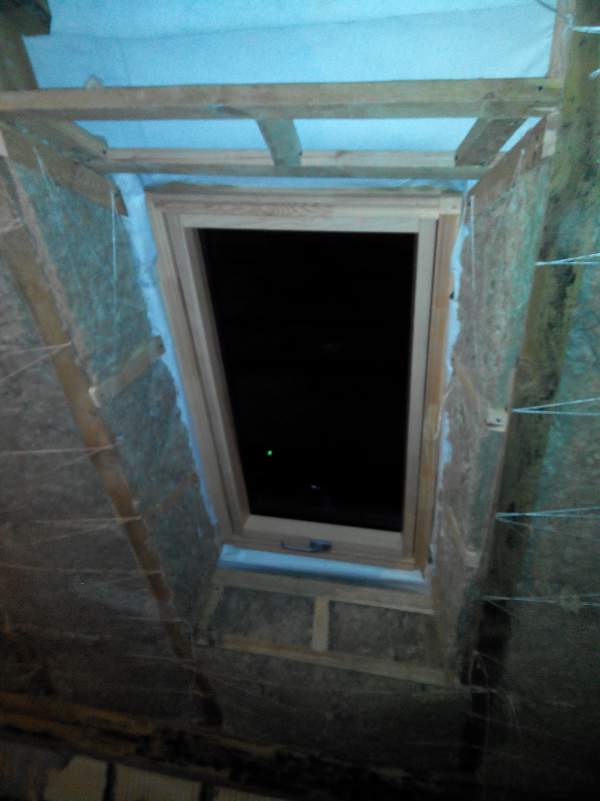

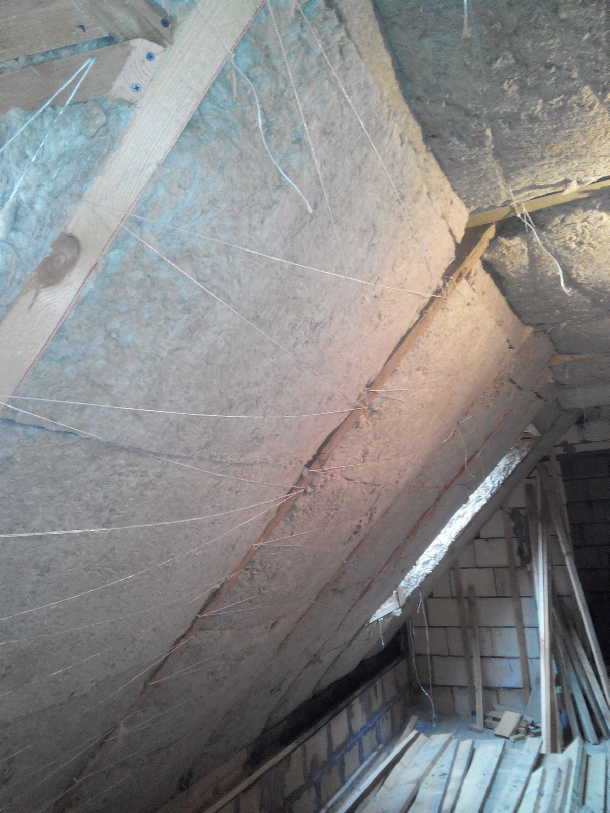

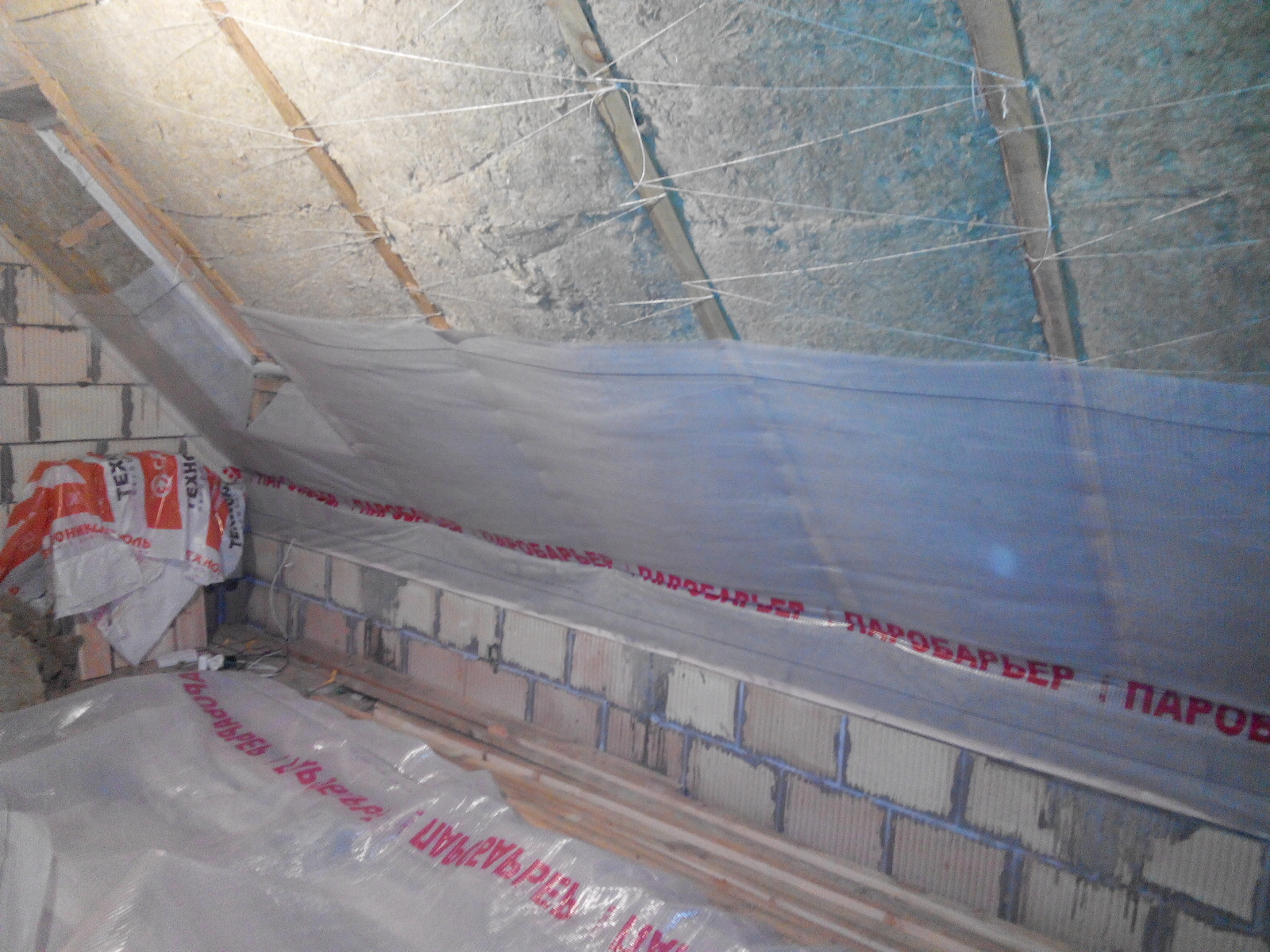

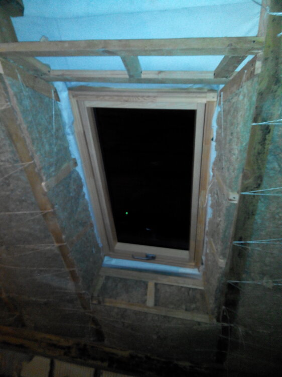

В начале текущего года план работ видится следующим:
Здание банно-хозяйственного блока.

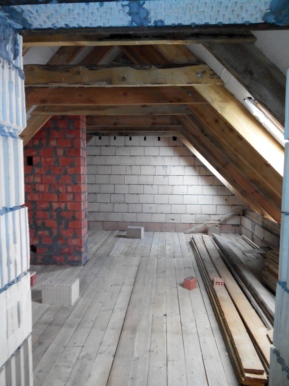

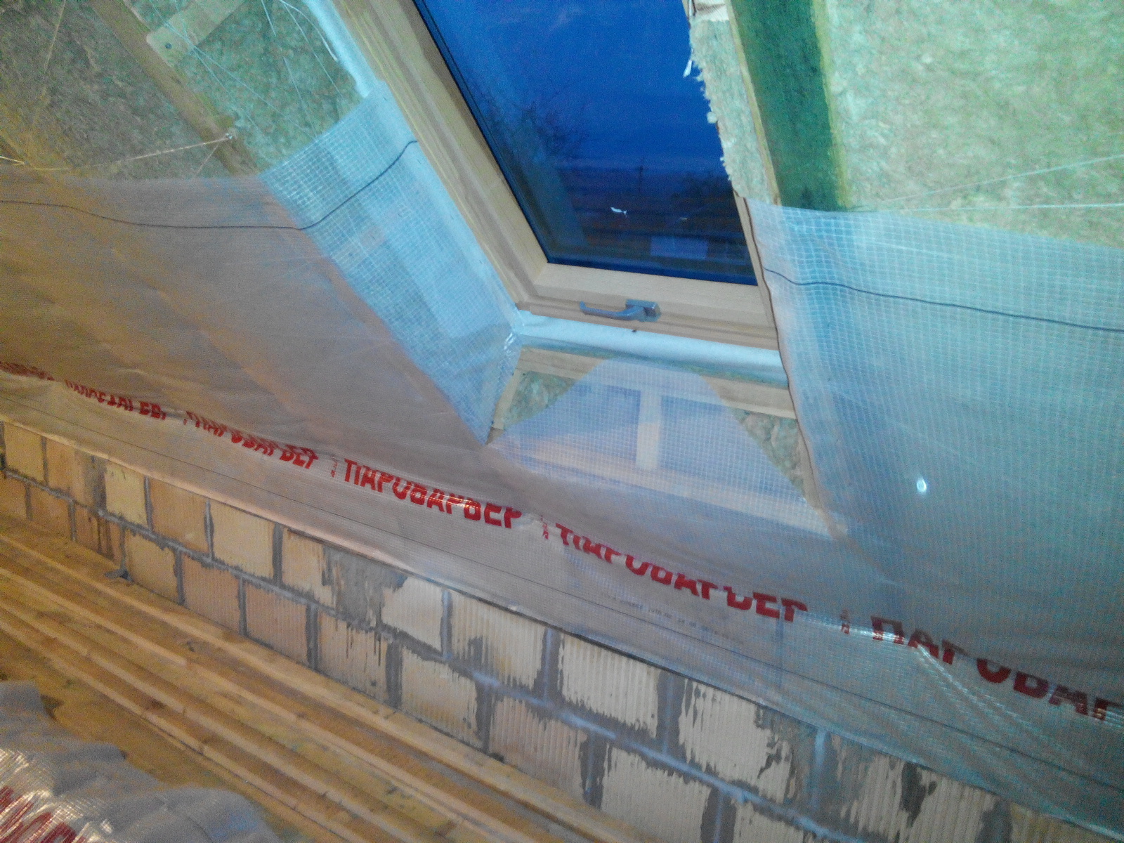

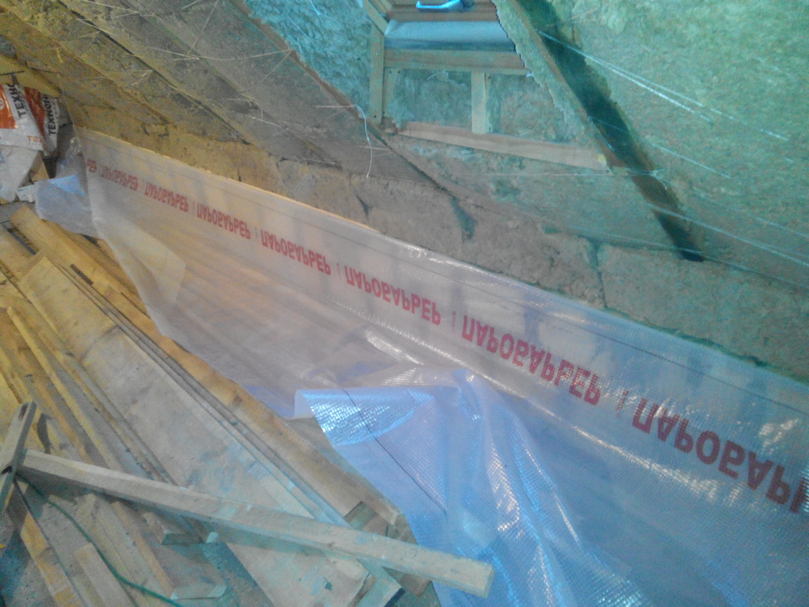

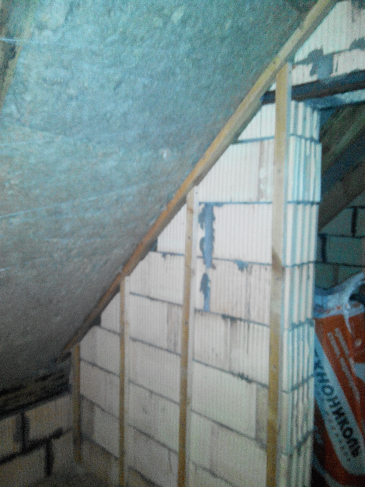

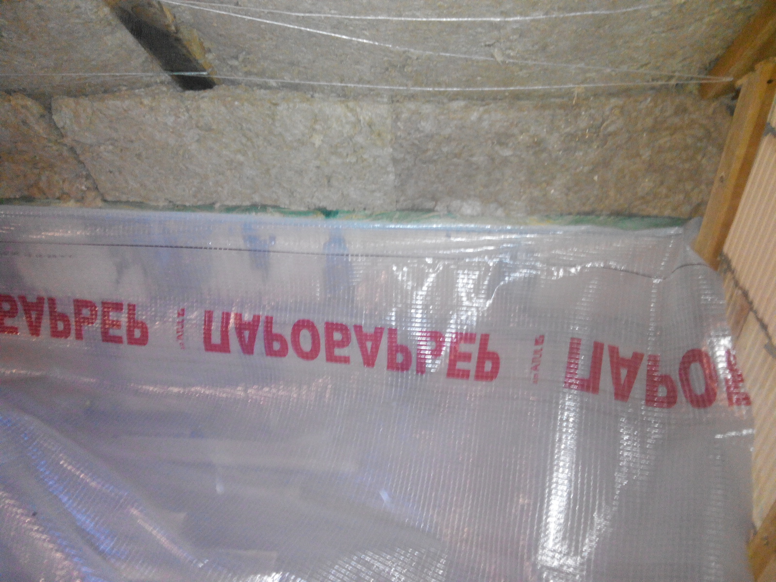

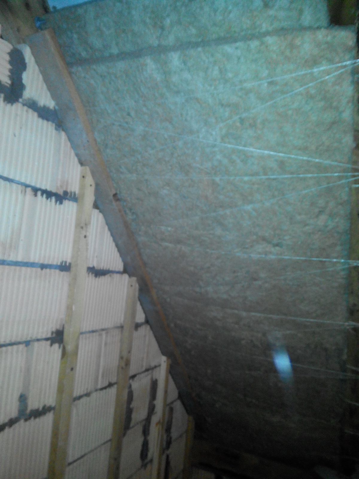

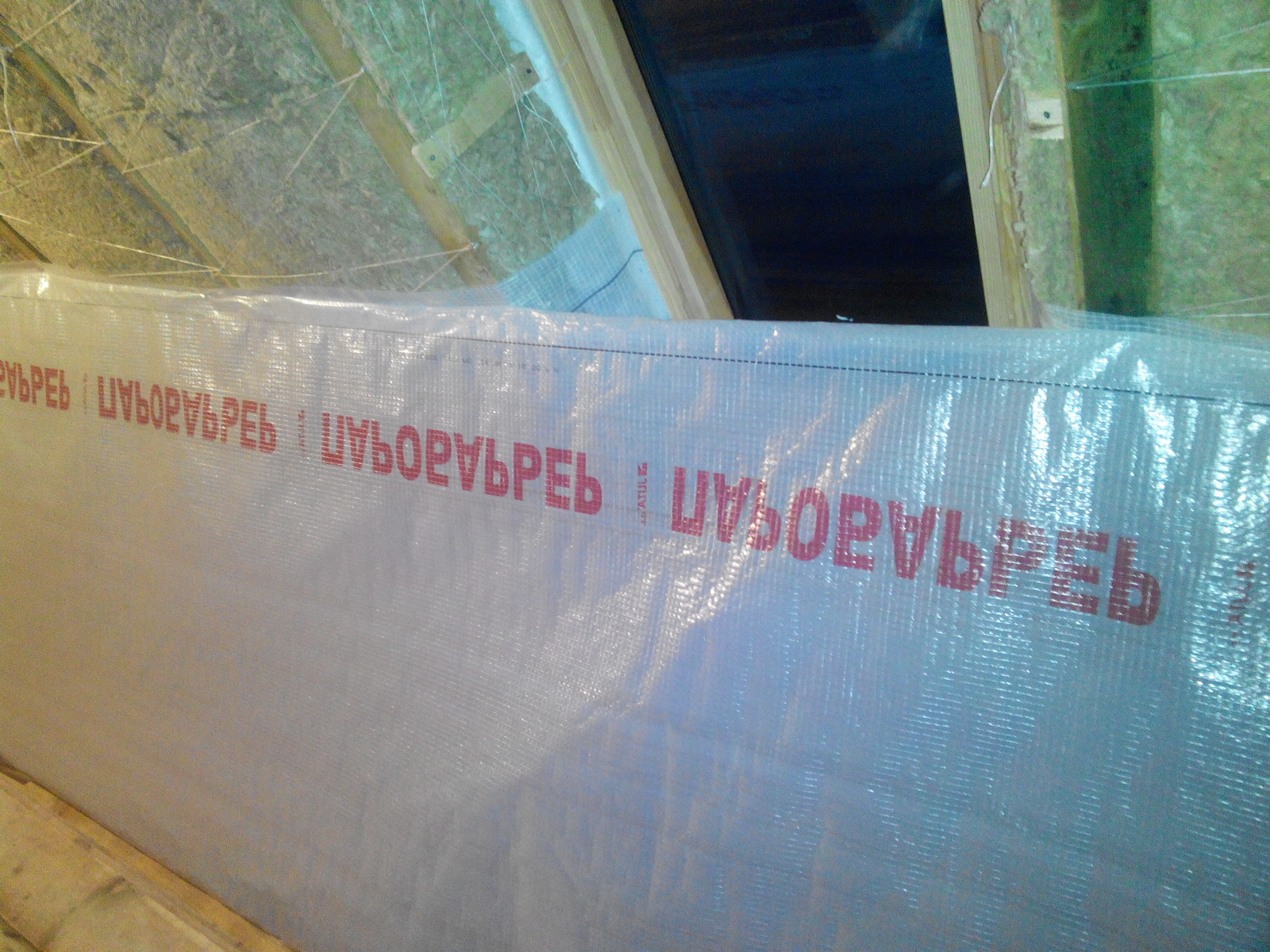

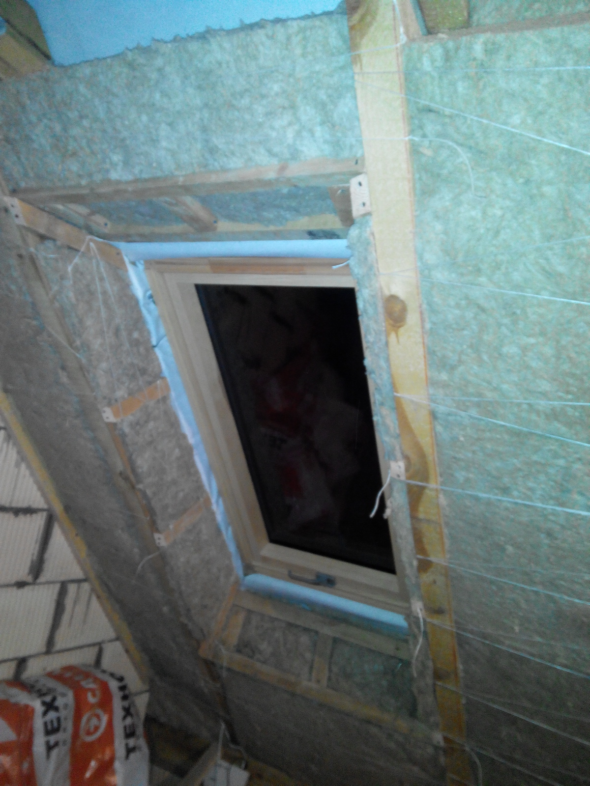

- утепление мансардного этажа. На начало 2015 года был только частично установлен утеплитель на покатных частях мансардного потолка.
- покраска металлического каркаса лестницы. Монтаж ступенек.
- штукатурка и покраска стен в подвальной части здания.

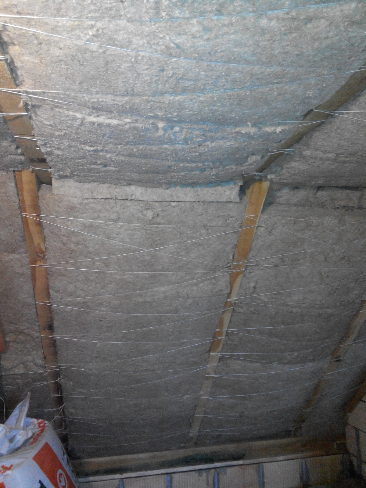

Начать подвиги 2015 года было решено из обустройства утепления мансардного этажа.
В качестве утеплителя использовалась базальтовая вата Технониколь Технолайт толщиной 100мм уложенная в 2 слоя.
Для укладки использовалась традиционная технология:
- Листы утеплителя подрезались по размеру пролетов между стропилами с запасом 2 см для уплотнения;
- На стропилах предварительно на необходимом расстоянии набивались гвоздики для натяжки поддерживающей утеплитель нити;
- Поддерживающая нить натягивалась по мере установки утеплителя;
- Первый и второй слой утеплителя ставились в разбежку;
- Под свесом крыши утеплитель упирался в ранее смонтированную оцинкованную сетку закрывающую расстоянием между стропилами, мауэрлатом и обрешеткой кровли закрытой паро-гидроизоляционной мембраной;
- Стыки мембраны перед установкой утеплителя были проклеены с помощью специальной клеящей ленты;
- После установки утеплителя, он был закрыт пароизоляционной пленкой закрепленной степлером с проклейкой швов предназначенной для этого клеящей лентой;
- Перед установкой утеплителя вокруг мансардных окон, вокруг них была обустроена обрешетка для дальнейшей обшивки вагонкой.
То , что получилось , проиллюстрировано на фото.

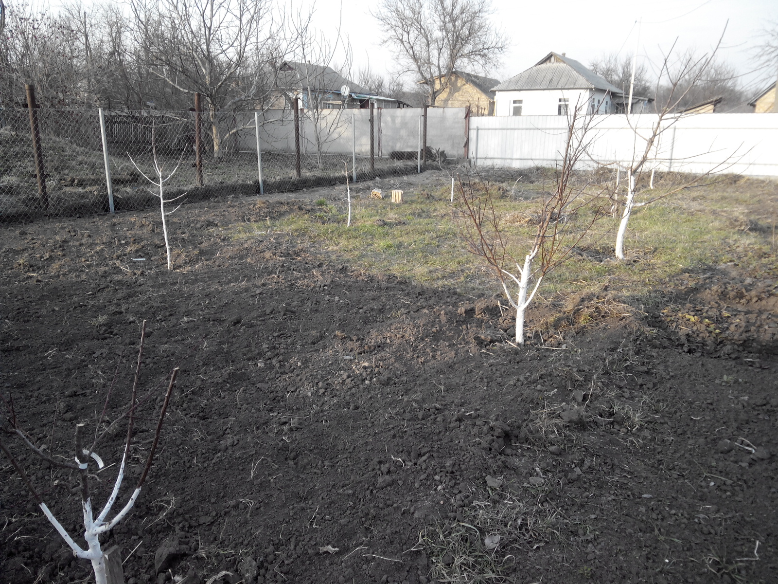

С приходом весны неизбежно пришли и заботы по саду огороду.
В марте было сделано:
- Осуществлена обрезка деревьев.
Обрезка носила формирующий крону характер. Часть крон формировалась по разреженно-ярусной системе, а часть по чашевидной. Выбор типа формирования кроны зависел от реальной картины развития каждого дерева. После обрезки срезы были замазаны садовым варом.
- Осуществлена первая весенняя обработка деревьев.
Для обработки использовался раствор смеси карбамида(700 г) и медного купороса (50 г) на 10 литров воды.Этот вариант был выбран по нескольким причинам: карбамид является, по своей сути, минеральным удобрением и, кроме эффекта защиты от вредителей, выполняет и функцию подпитки . акде карбамид имеет эффект задержки сроков цветения(по некоторым данным на неделю), что, возможно, уменьшит риски попадания периода цветения с заморозками.
- Выполнена побелка штамбов деревьев составом на основе гашеной извести.

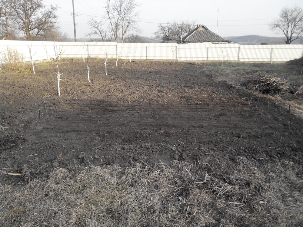

- Была осуществлена перекопка и проборонованы ранее облагороженные под земледелие 2 сотки огорода.
- Посажено 6 рядков морковки разных сортов от ранней до поздней.
Посадка была выполнена по отработанной за предыдущие годы методике:Расстояние между рядками 40см. Бороздки для посадки выполнялись с помощью длинной планки толщиной 15 мм. Она ложилась на тщательно проборонованную землю и путем наступания на нее ногами делался углубленный рядок под посадку. Рдок был пролит водой из поливалки. Семена моркови мелкие, поэтому смешивались с песком(1ч.л. семян на полстакана сухого песка)для равномерного расположения в рядке. Морковка сходит долго, поэтому, для обозначения рядка, вместе с семенами моркови в рядок не густо подсеивались семена редиски. Семена были засыпаны небольшим количеством почвы толщиной 1-1,5 см с небольшим уплотнением сверху.
- Высажены два рядка(около 150 шт.) лука .
В качестве посадочного материла использовался мелкий лук выращенный в прошлом году из семян.
Предыдущие два сезона практиковал традиционные методы земледелия, но все больше задумываюсь о начале осваивания органического земледелия. И, вероятнее всего, первую «ленивая» грядка в этом году будет заложена. Буду держать в курсе дела.
Несколько фото.

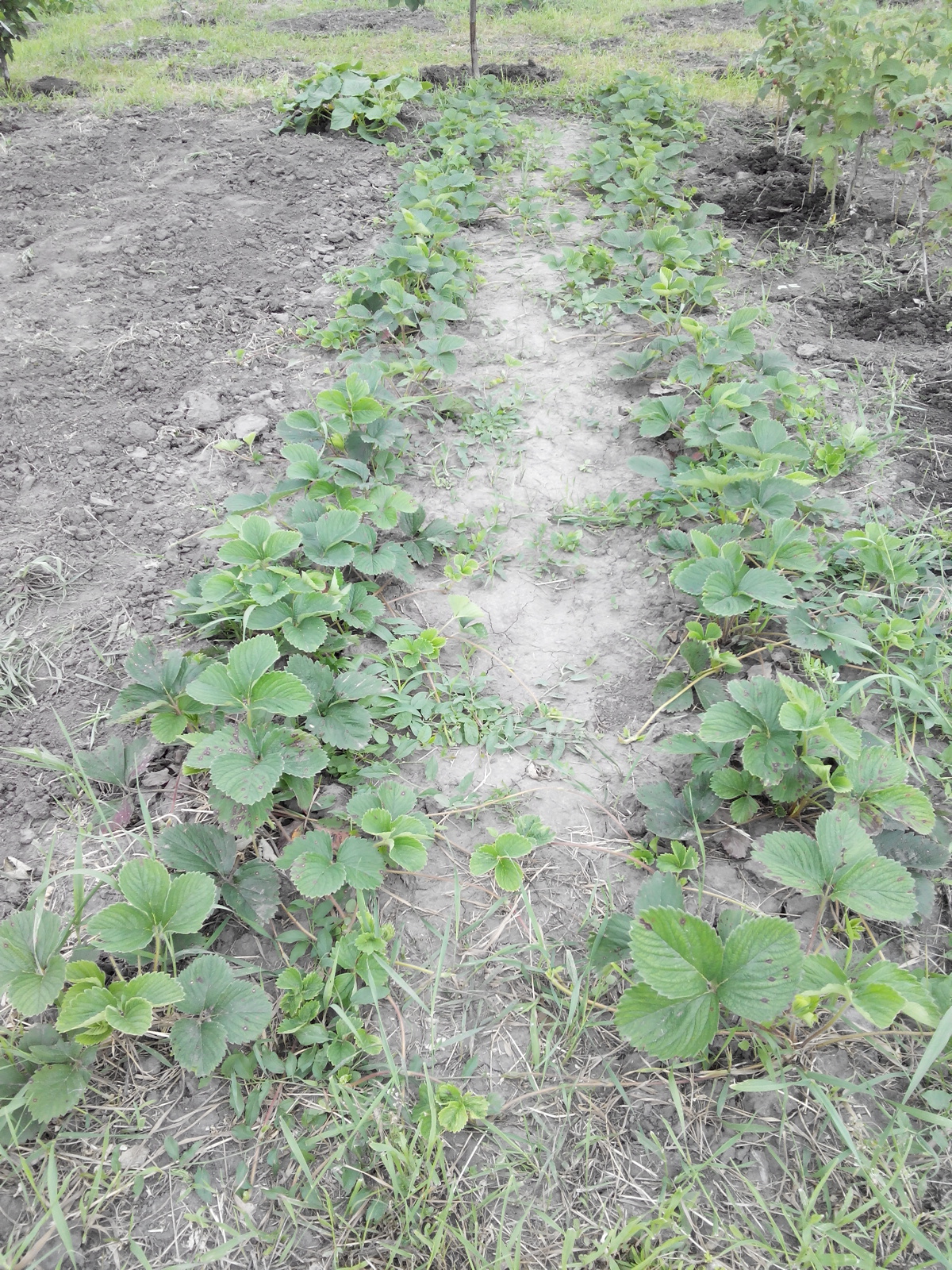

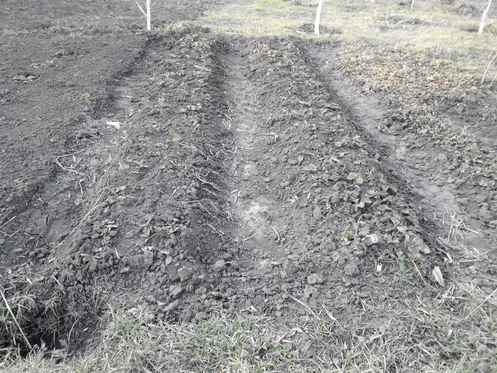

Возможно кто-то даст дельный совет по дальнейшим действиям с окультуриванием посадок клубники.
В прошлом году увидели где-то в интернете вариант посадки клубники под агроволокно. В методике предлагалась высадка клубники на подсыпаную грядку и потом укрывание ее агроволокном с прорезями для клубники. Осенью сделали подсыпаную грядку и персадили в нее клубнику, агроволокном решили накрыть весной.
После зимовки насыпаная грядка несколько сползла, и вот теперь озадачен тем, что делать - то ли подсыпать землей и делать как задумали, то ли делать какую то ограждающую конструкцию из досок. Есть опасение, что без ограждающей конструкции буду сложности с поливом и дождевая вода, возможно, не будет попадать по назначению, а стекать на стороны.
Каке будут советы?
