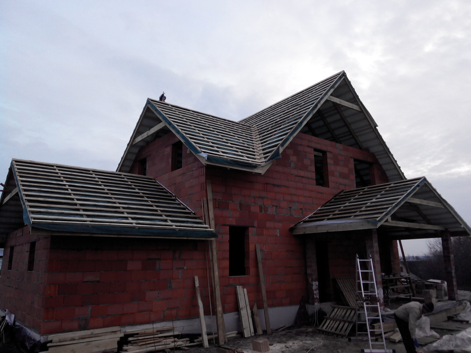

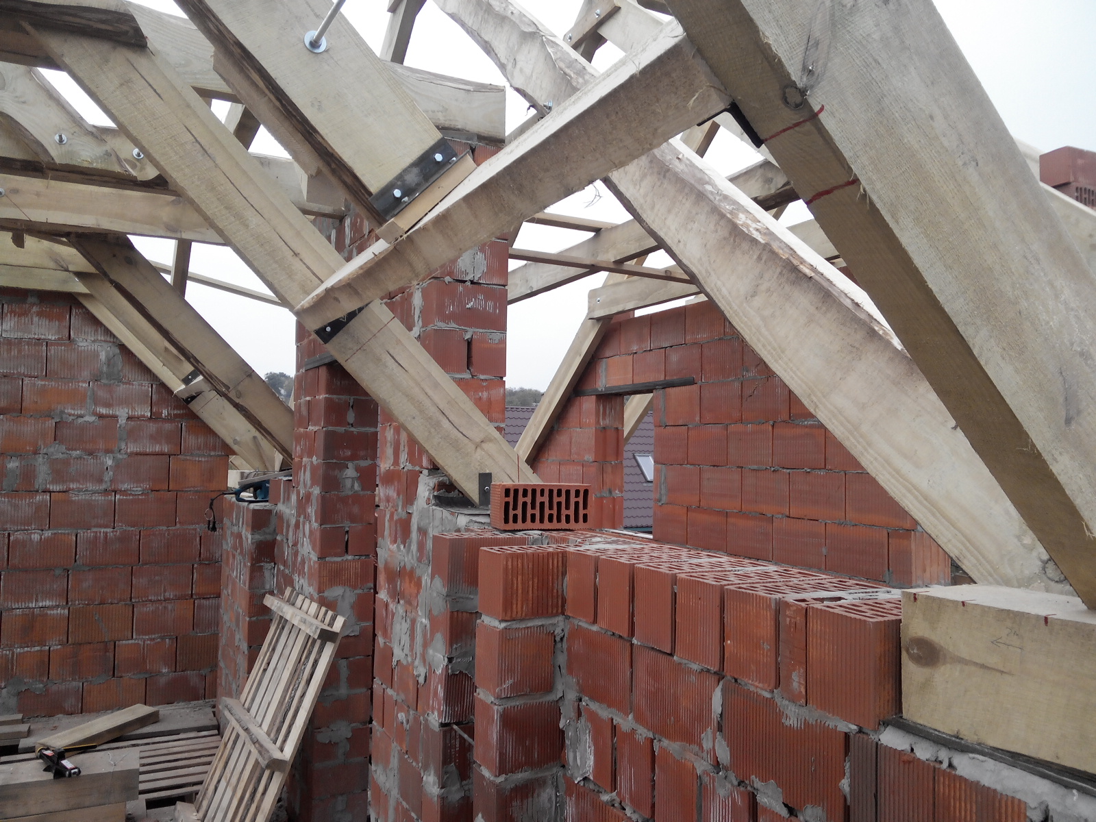

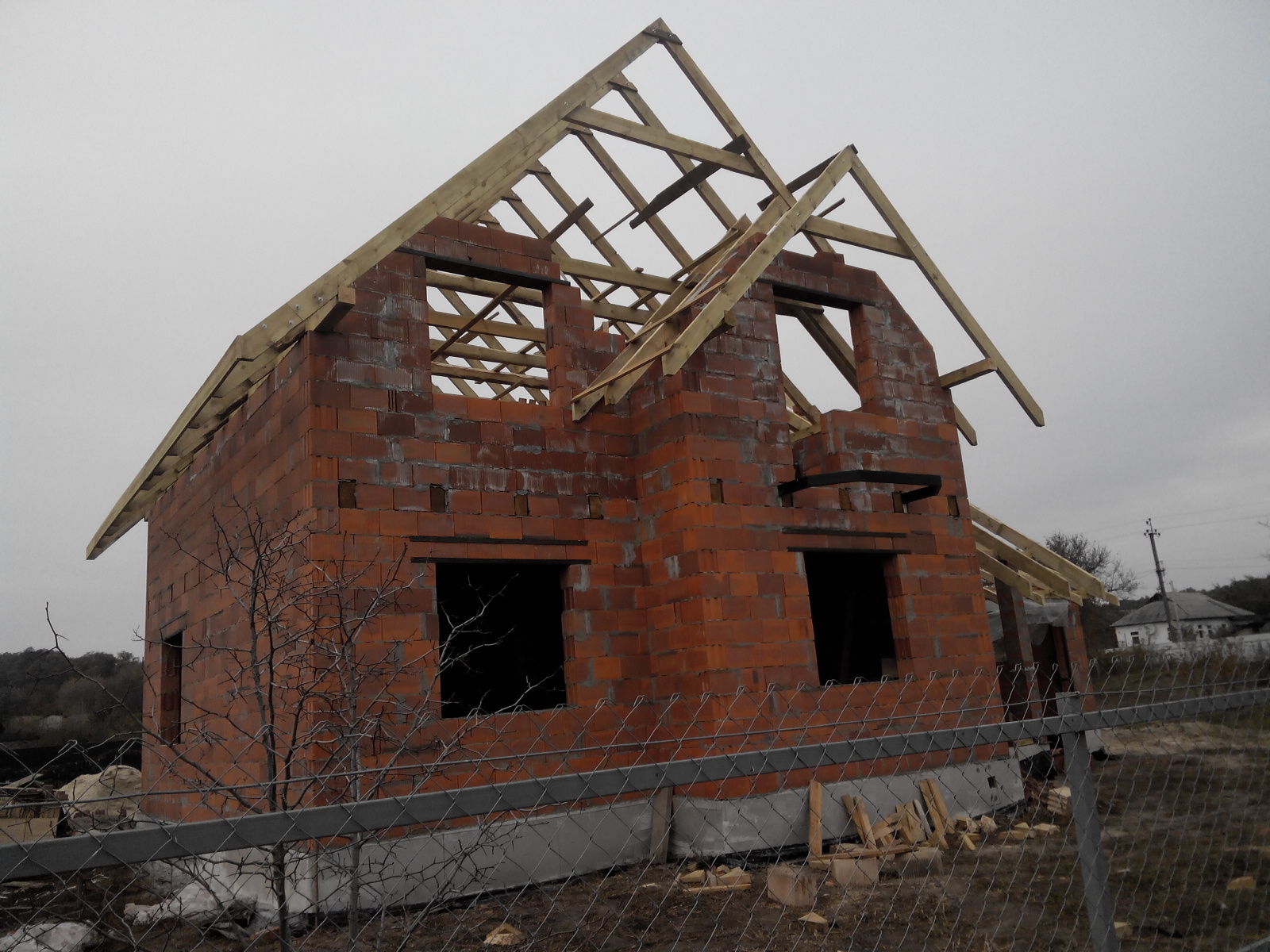

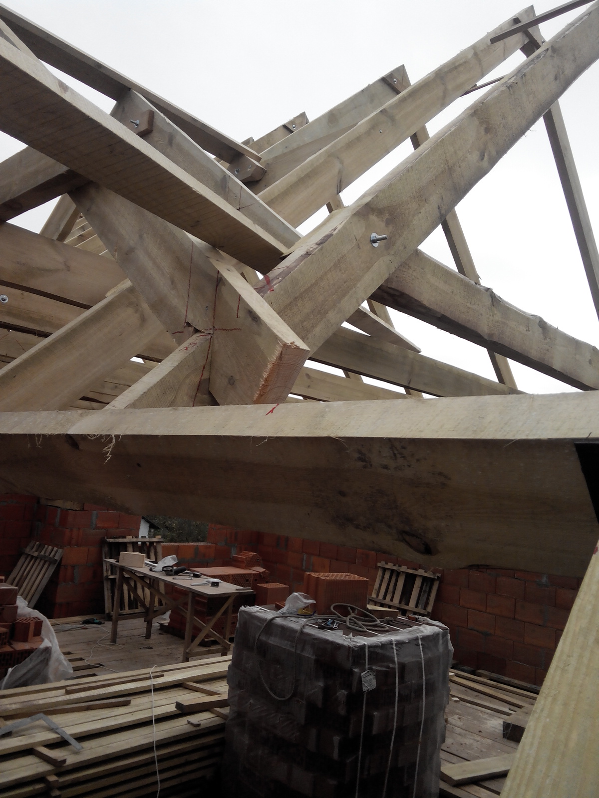

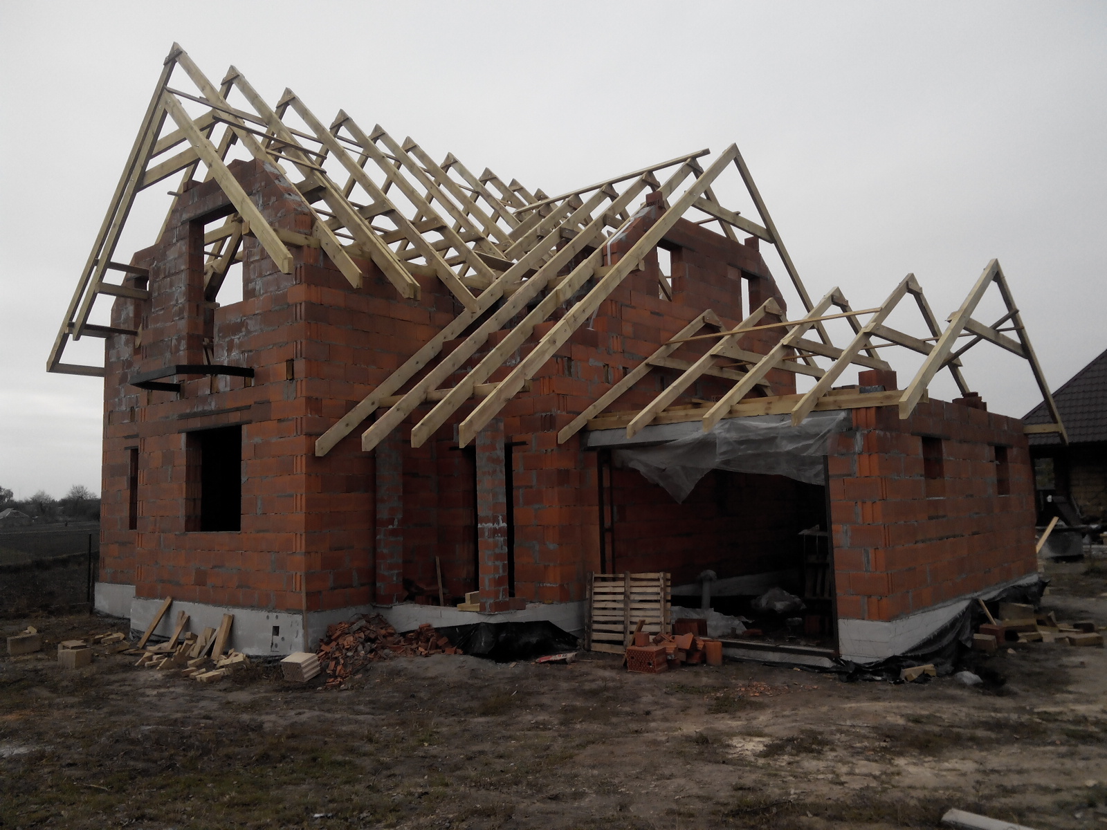

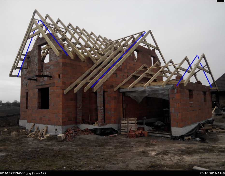

Ну и, собственно, за минувшую неделю был осуществлен комплекс работ по обустройству стропильной системы кровли.
Все элементы просчитывались вручную с привязкой к реальным размерам.
Изначально были установлены на шпильки балки мауэрлата.
Благо технология была уже проработана на сооружении банно-хозяйственного здания.

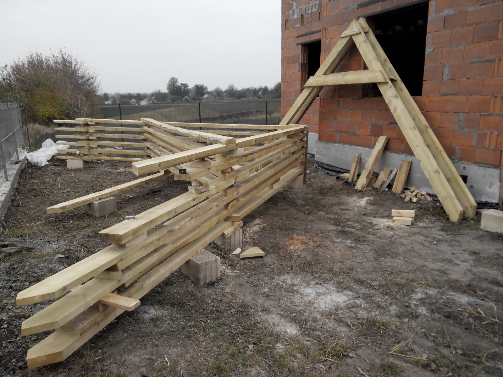

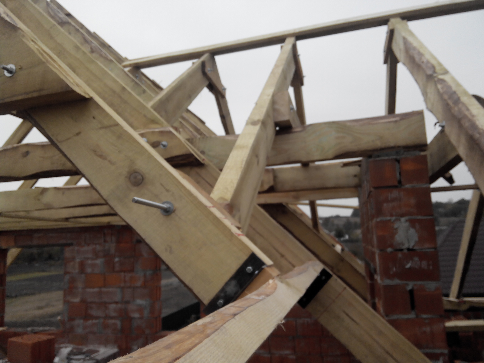

Затем были изготовлены с помощью ручной циркулярки и шпилек на 12 мм фермы стропильной системы. фермы изготавливались с учетом очередности их монтажа. На изготовление было потрачено три рабочих дня
Работы по изготовлению занимались 2 человека + моя разметка и частичное участие в процессе. Один человек осуществлял обработку пиломатериалов биозащитой.
Таких как на фото получилось 4 стопки.

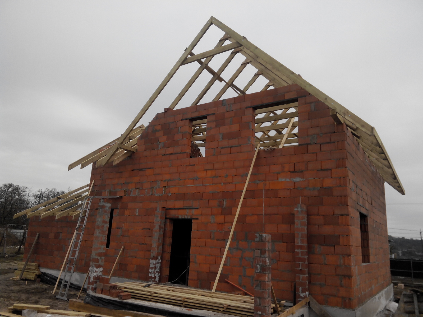

Ну, и сам монтаж основных стропильных конструкций с помощью крана занял 6 часов с участием 4 человек.
При этом предварительно была осуществлена разметка положений стропил на мауэрлате и в соответствии с этой разметкой отбиты метки на доске крепления строил в их верхней части
Монтаж осуществлялся начиная со средних стропилин.
Результат на фото.

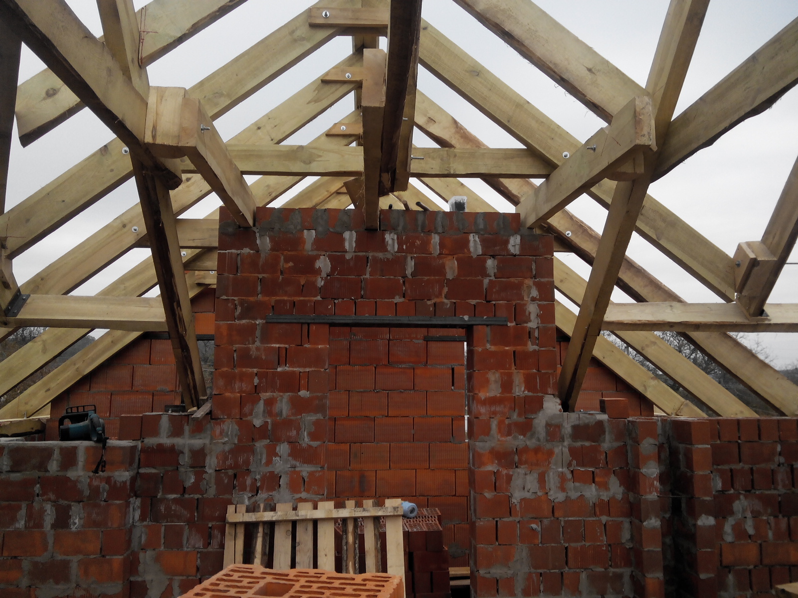

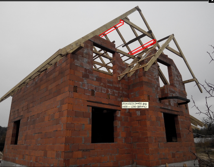

отсутствие стропил в указанных местах создаст сложность в устройстве подшивки свесов
Чому??
Можна знизу підшити дошкою і на дошки підшиву
Так, звичайно.
Але з одного боку чорнова підшива (каркас підшиви) буде триматися за крокву а з іньшого... за стіну? Це дуже незручно.
Эти сложности, если их можно так назвать, меня не пугают, вариантов подшивки свеса не один и на данном этапе еще окончательно не определился как буду подшивать.
Добавлено через 4 минуты
Я так розумію, що незручність бачиться в виконанні додаткових робіт по закріпленню каркаса ? Чи якісь інші варіанти?
Нажмите на изображение для увеличения Название: Screenshot_7.jpg Просмотров: 3 Размер: 417.1 Кб ID: 533726
Прогоны в указанных местах планируются?
В указанных местах и в других никаких прогонов не планирую.
В тех местах надо кинуть по фальшстропилине, хотя бы из доски 25-30-ки, затем эта доска скрепится с обрешеткой. Тогда с подшивкой все будет просто. У меня было по две таких - самые крайние и те, которые ближе к фронтону.
Сергей, спасибо за совет.
Вижу, что не так просто Это будет реализовать.
Нужна доска шириной 200мм и длиной 6м, ее нужно дополнительно заказывать. Да и рациональнее привязаться к стене брусом 50Х50 или 50х100. Возможные неудобства только видятся в высотных работах.

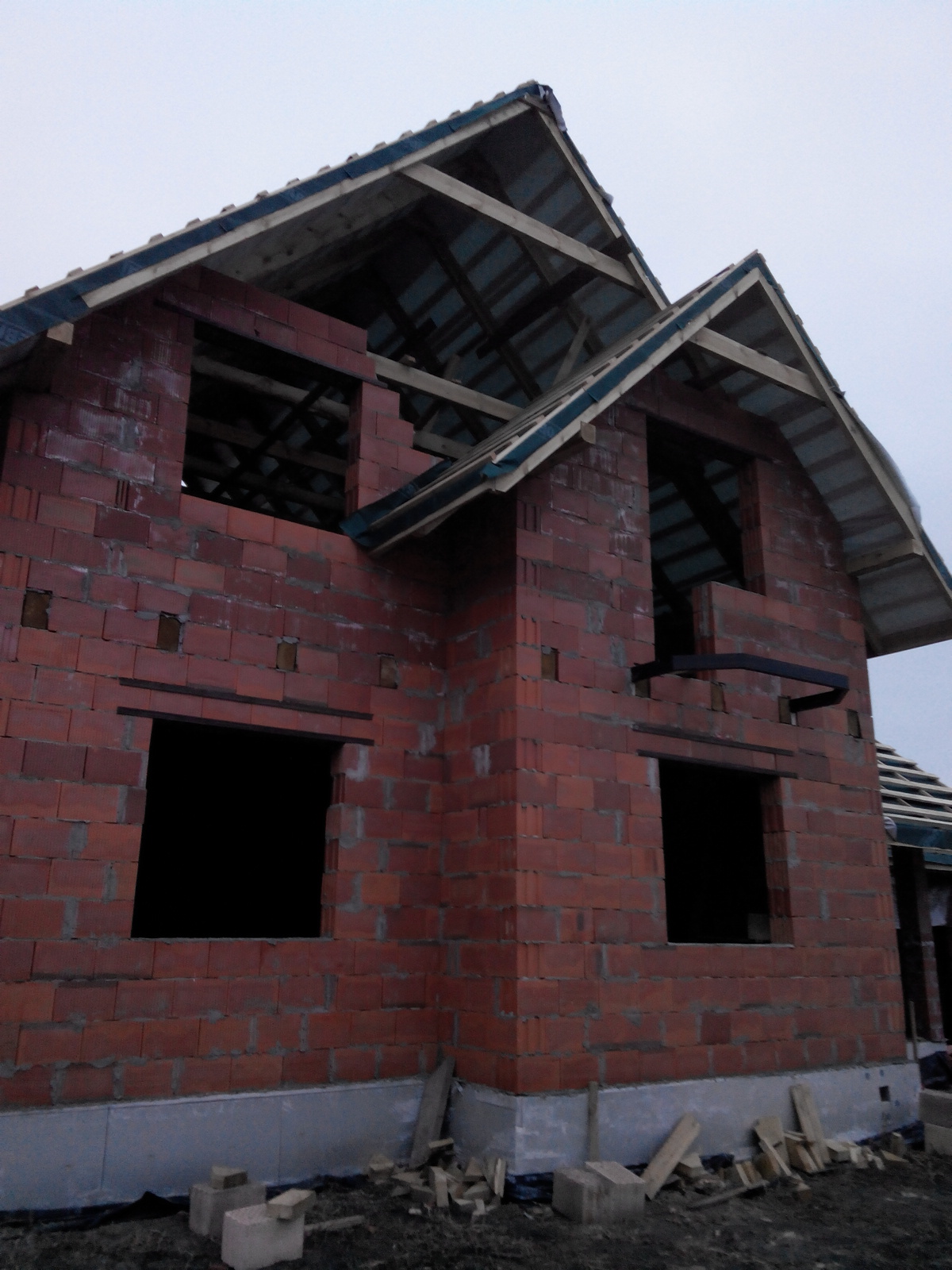

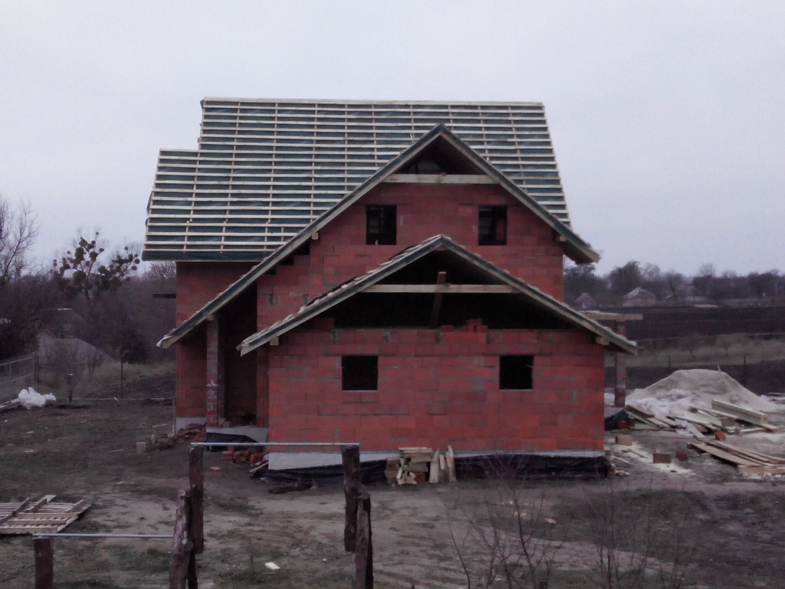

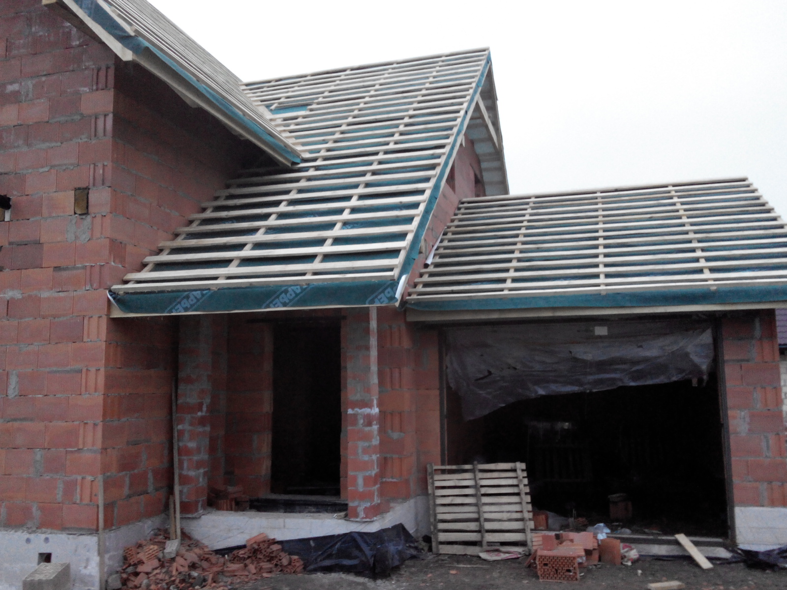

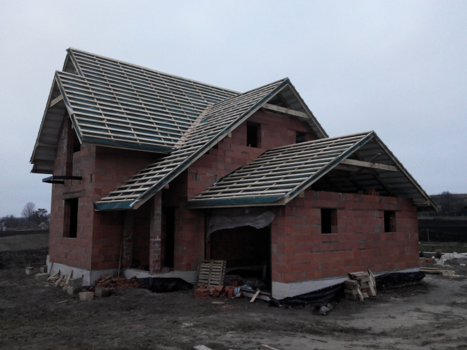

По состоянию на 6 ноября выполнены почти все подготовительные работы для монтажа металлочерепицы.

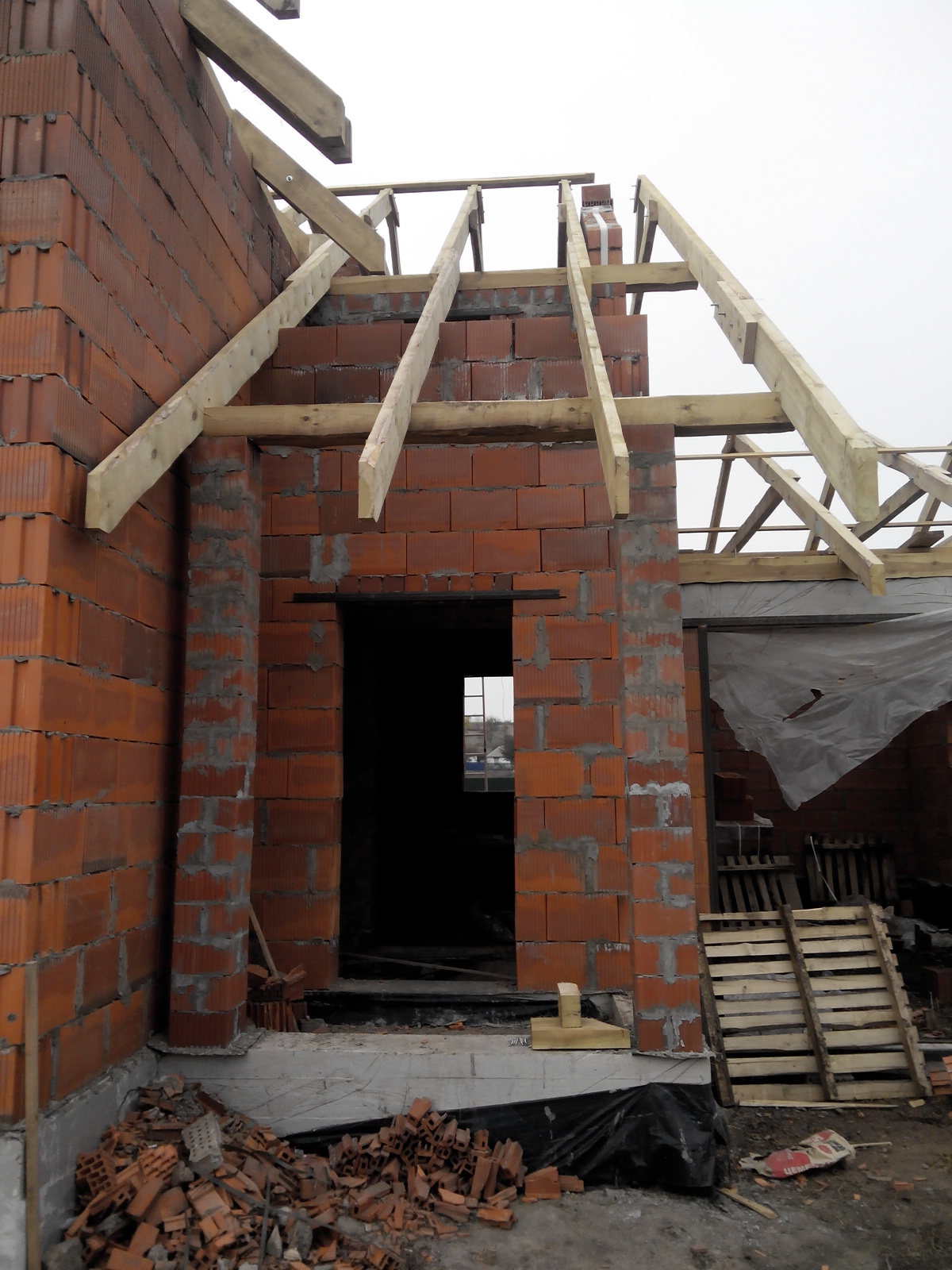

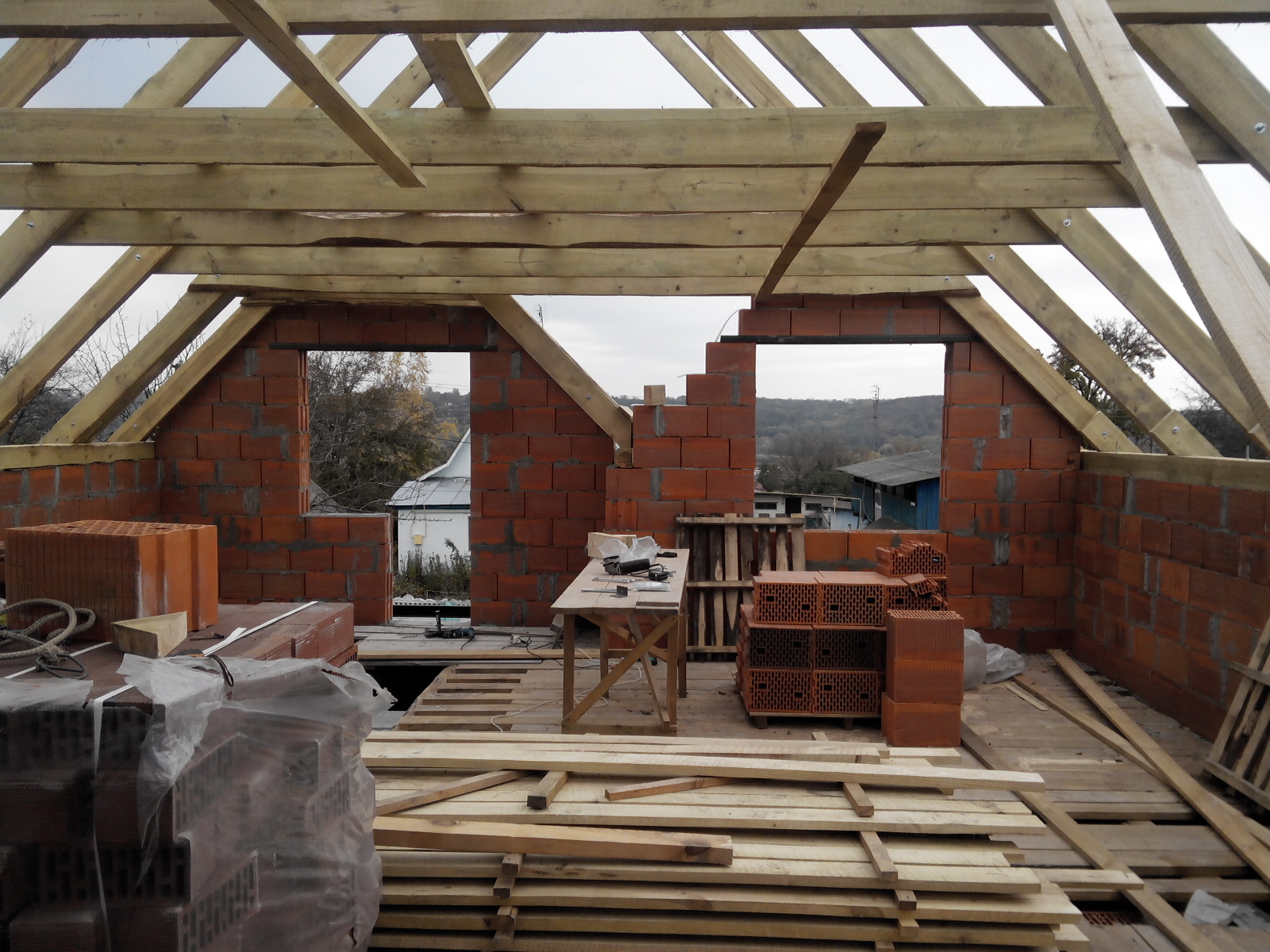

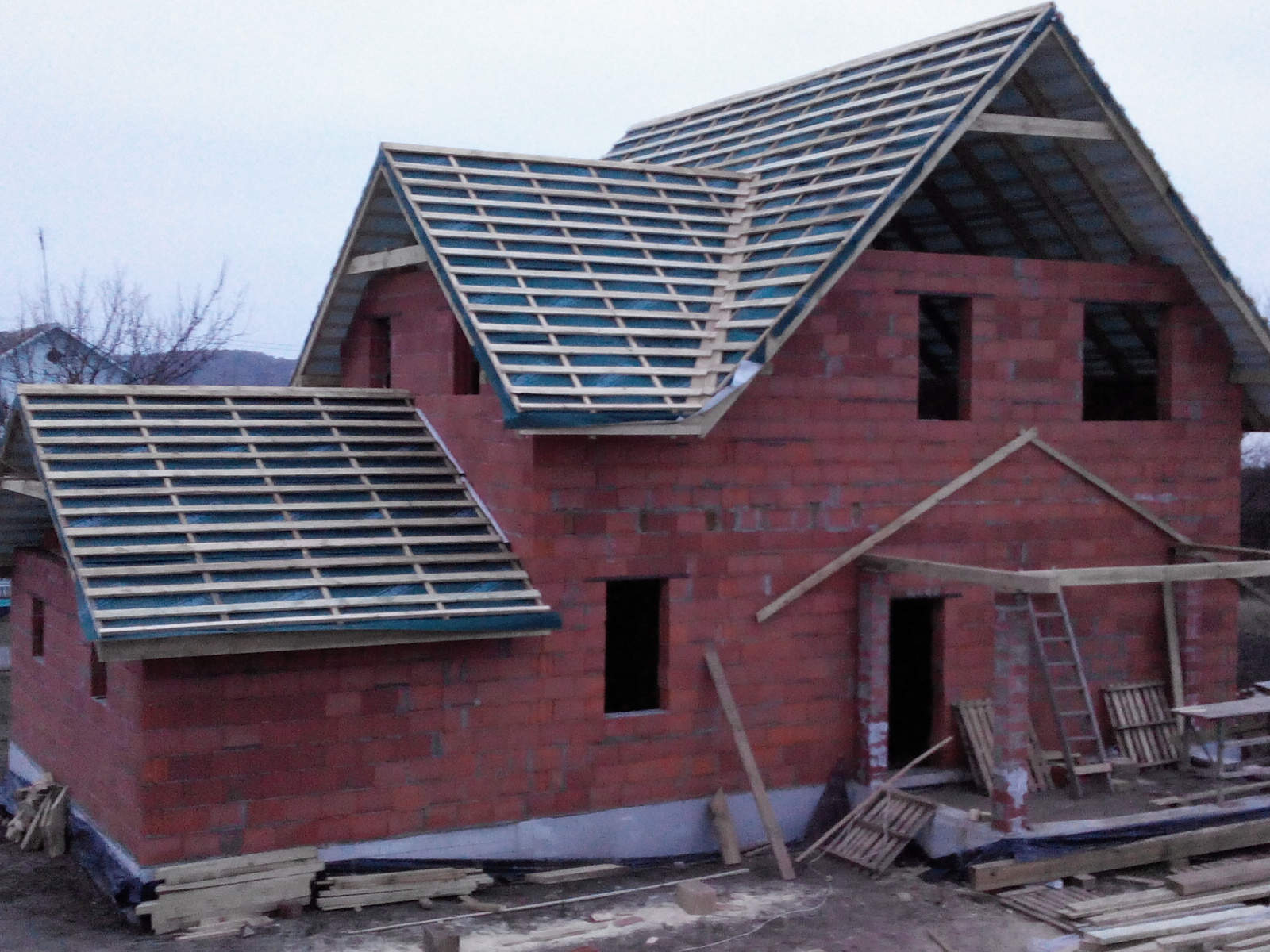

В последние и предыдущие выходные, был выполнен монтаж стропильной системы над террасой с последующим монтажем по всей кровле супердифузионной мембраны и обрешетки.
Все делалось по стандартной технологии без особенностей.
По варианту МЧ остановился на RUUKKI.
На фото состояние выполненных работ.
Змінено користувачем VIP13
  • Лайк 9

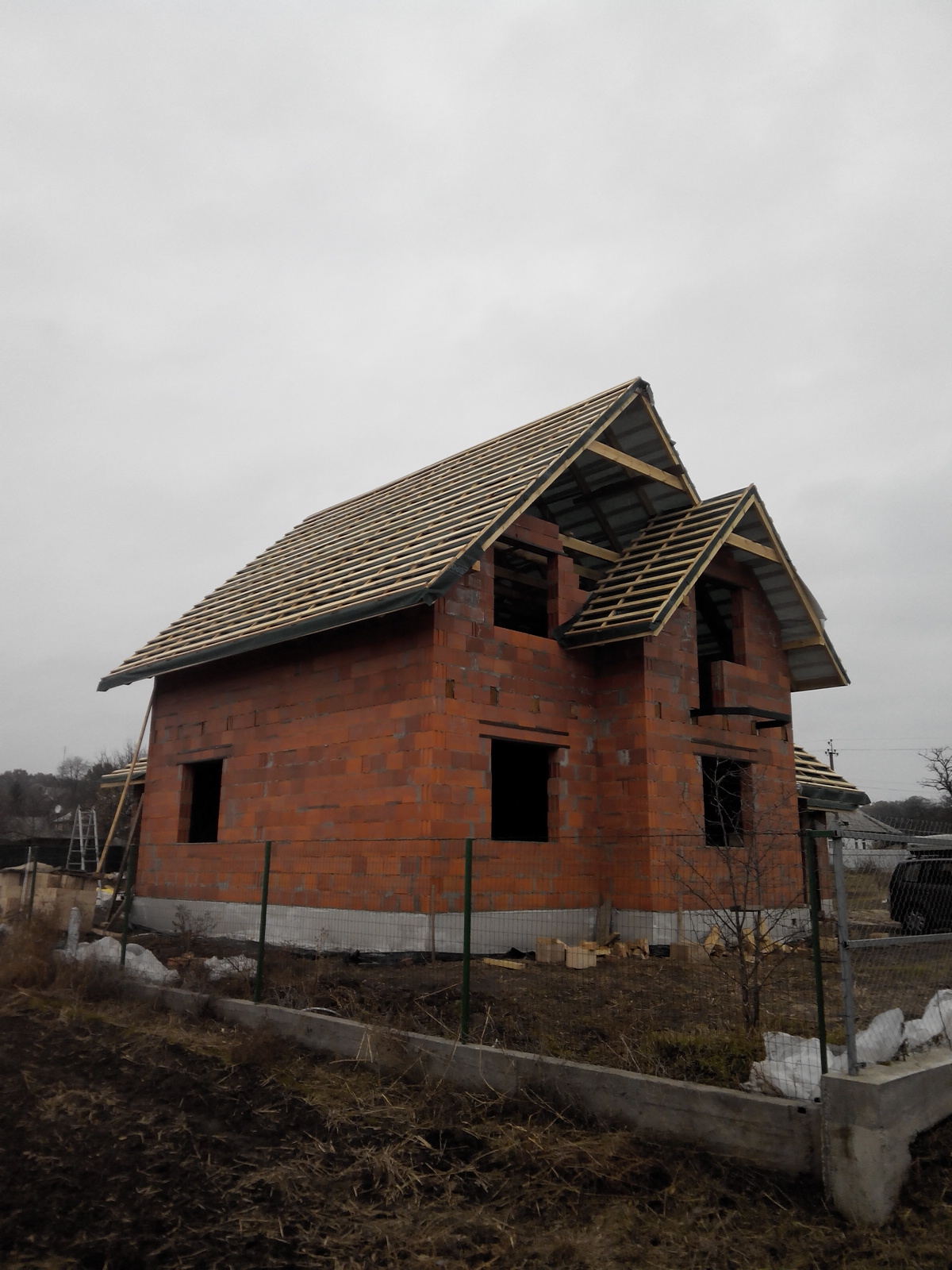

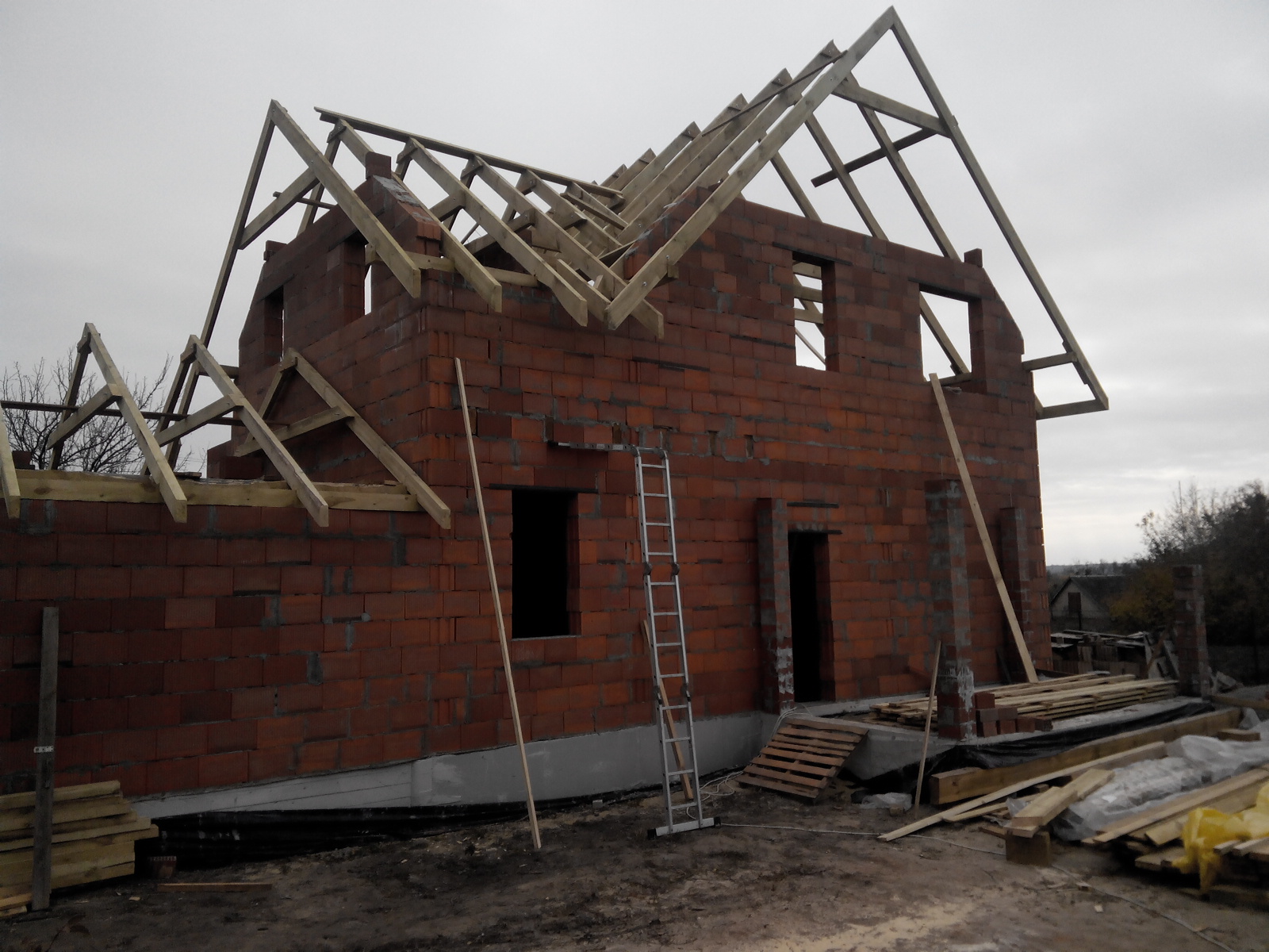

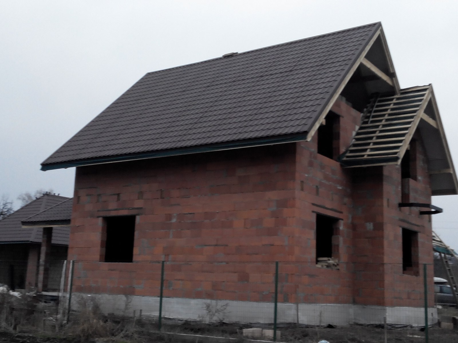

У Вас на втором фото фронтонов, правые уклоны одинаковы а левые нет, это по проекту или просчитались с левым уклоном?
Проект рисовал сам.
Никакого просчета нет, такой эффект дает разный уклон кровли над гаражем и ванной.
А вот в таком ракурсе смотрится чуть по другому.
Не перфекционист? Я тоже, но жена бы плешь проела
Наверное нет, но иногда за собой приступы этого явления замечал.
Просто рассматриваемый случай не совпал с активизацией этого "недуга":D
Поэтому получился такой результат компромисса между рациональностью внутреннего пространства дома и его внешнего облика.
но жена бы плешь проела :D
У нас каменщики было завалили параллель... Сказала переделать -скипя и нехотя, но переделали...
В моем варианте я выступаю как планировщик, технолог выполнения работ и исполнитель в одном лице. Поэтому все "косяки", которые допускаются, это или сам просчитался, или не успел вовремя ударить по рукам помощников, которые не поняли изначальной задумки.
Если возвращаться к уклонам, то с ними все так как и задумывалось. Они оба и левый и правый имеют разные уклоны. Так что все нормально. Переделывать ничего не будем:D.

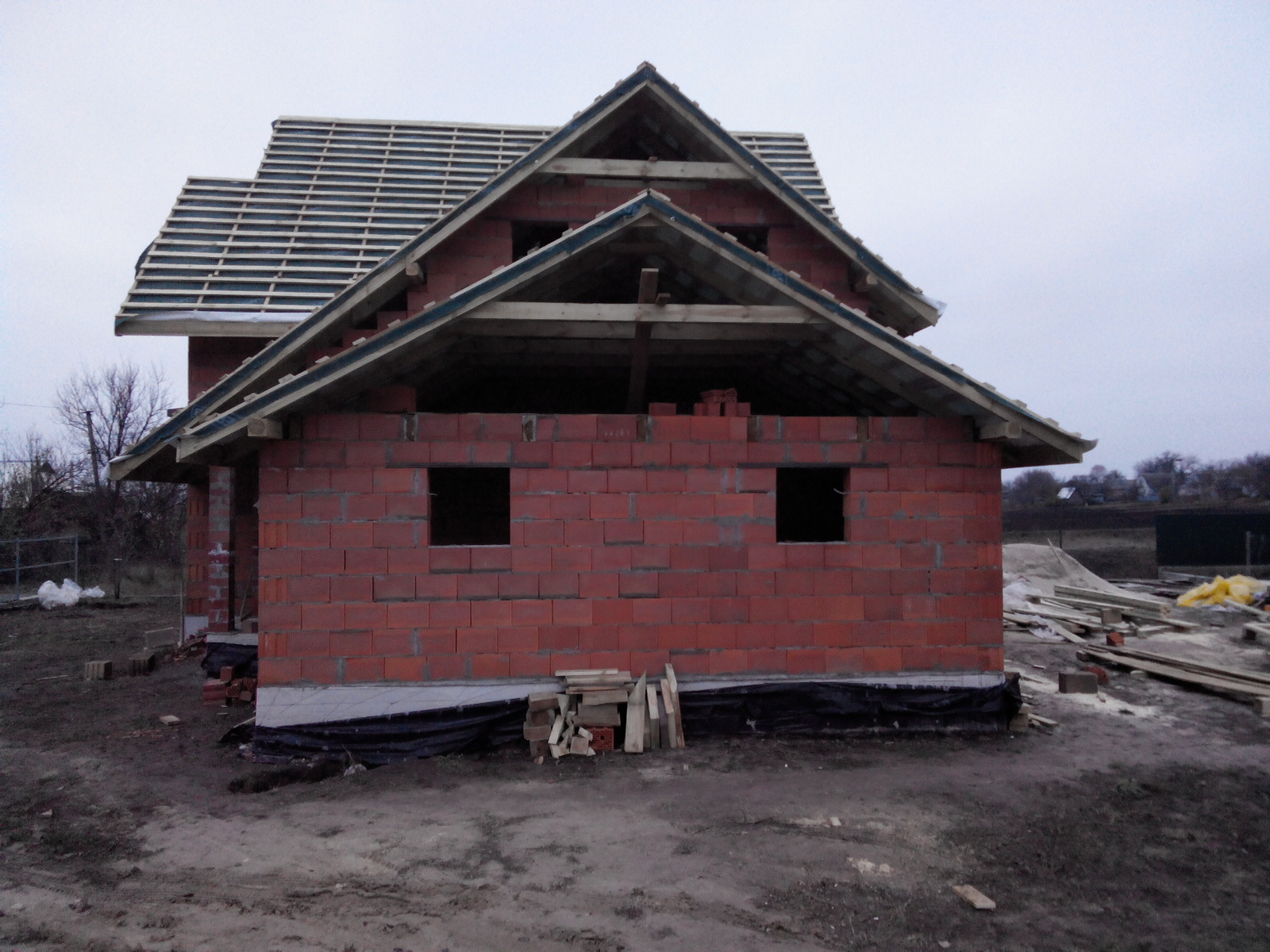

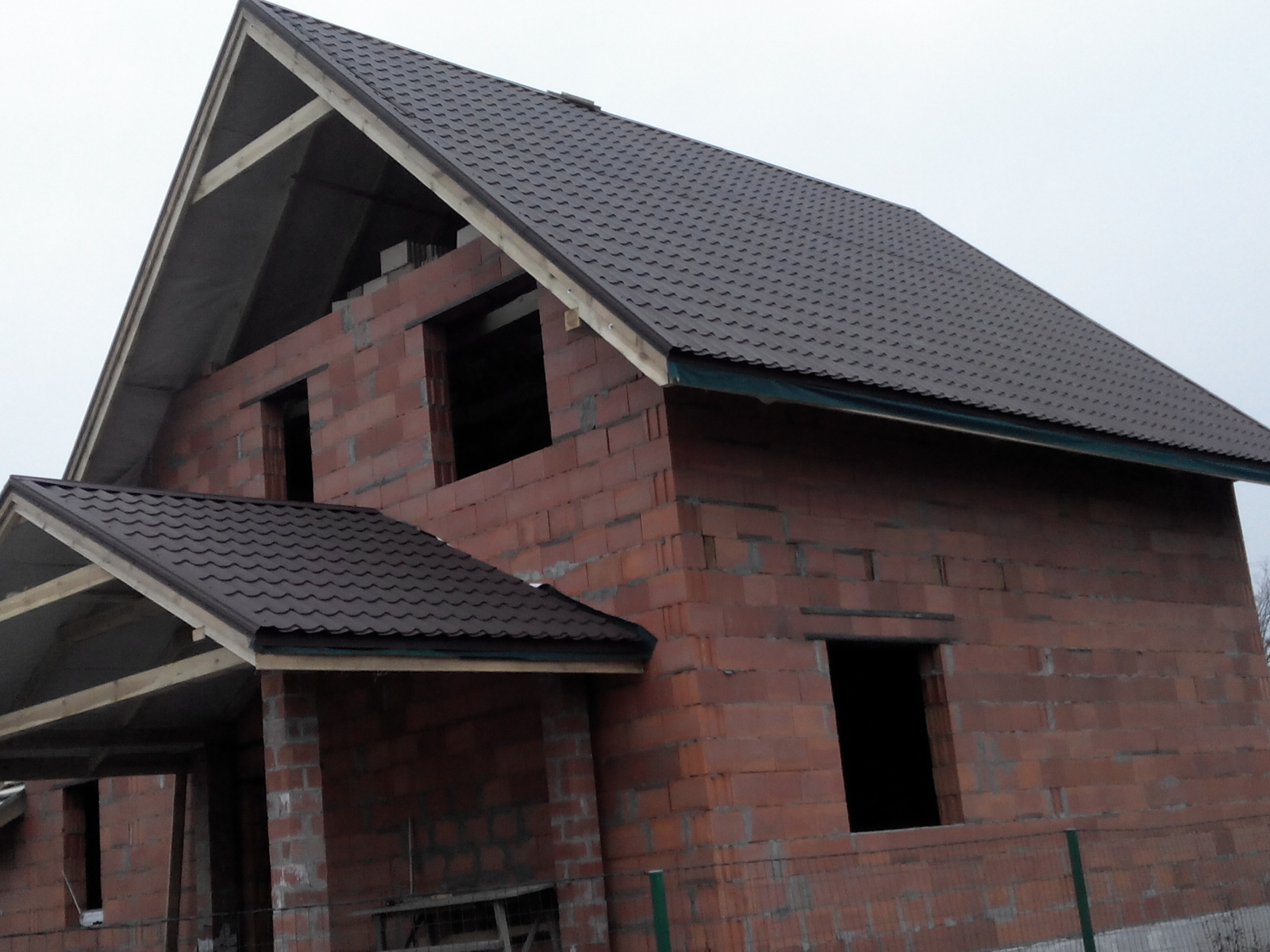

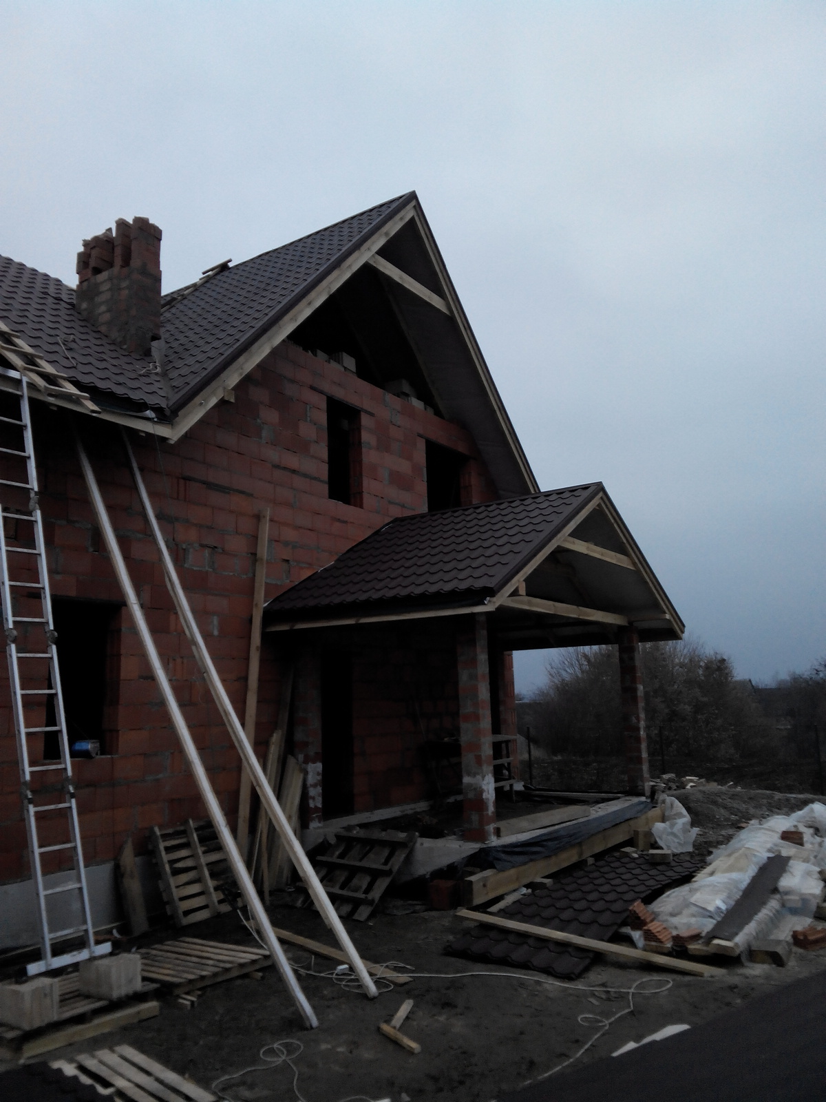

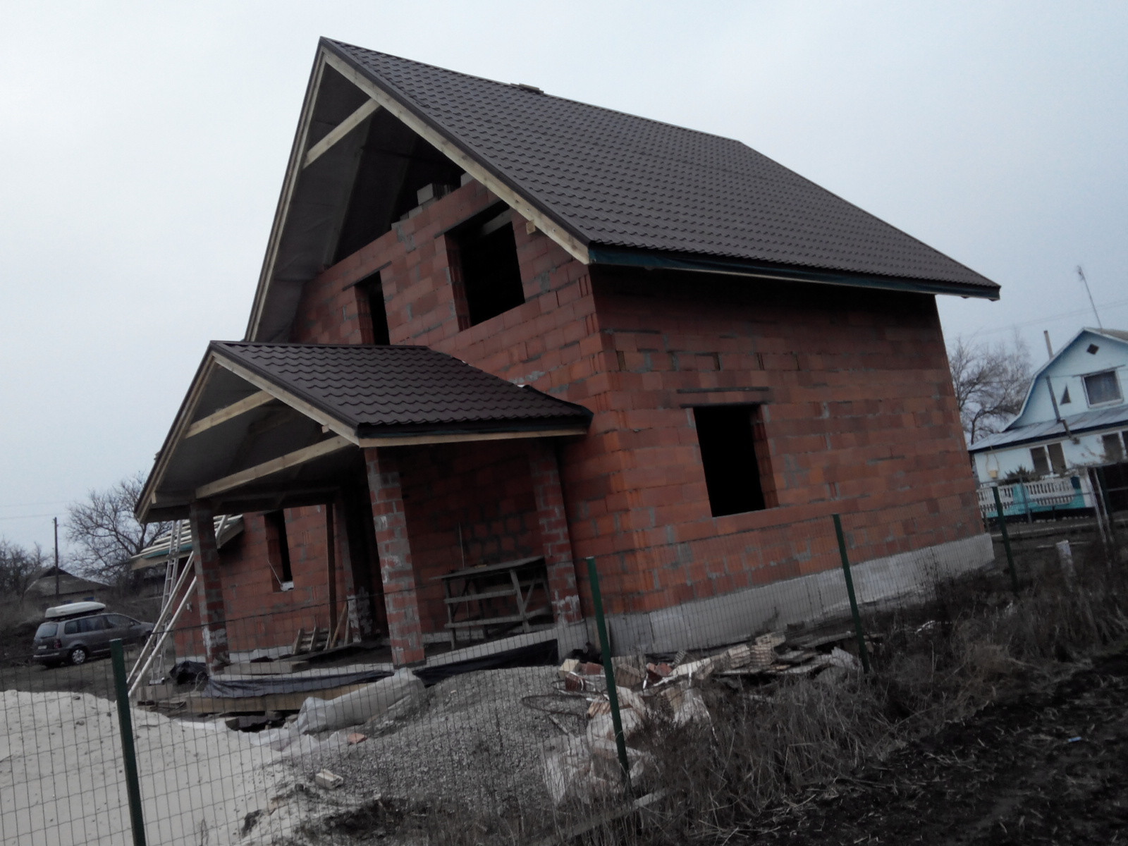

Итак, два раза по три дня героически воплощалось в жизнь цель - войти в зиму с кровлей.
Скажу сразу, поздняя осень для кровельных работ, сезон никакой.
Гораздо комфортнее было бы ранней осенью.
Но уже как сложилось, так сложилось.
Итого, на сегодня честно отдано этому занятию 5 рабочих дней + один день выгоняли дымоходы до уровня выше кровли.
Работы выполнялись вдвоем + один работник на подхвате снизу.
Много времени занимают ветровые элементы, конек и подрезка листов.
Текущее состояние кровли на фото. По расчетам таким темпами еще надо два рабочих дня.
  • Лайк 6
Крутовата конечно кровля, я у себя на 20градусах на полуспущеных ползал, а на таком, сам без стаховки очконул бы :crazy:
Сначала тоже планировал страховаться, но потом, когда приступили к монтажу, понял что обойдемся без страховки.
Дело в том, что на уклоне в 45 градусов гораздо проще перемещаться. чем на 20 градусов. Это практически лестница.
Главное все делать продумано и не торопясь.
Ну и здесь очень важны физические возможности человека и его вестибюлярный аппарат.
Если бы я своему напарнику предложил его привязать на веревку, он бы, наверное, "обиделся":D.
