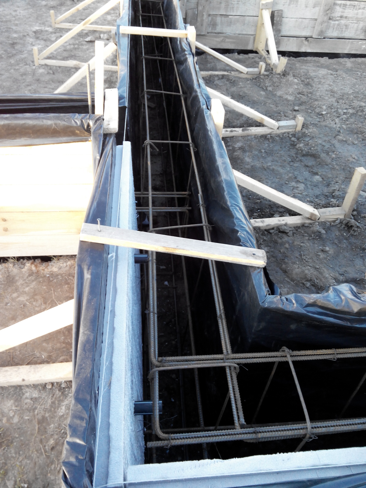

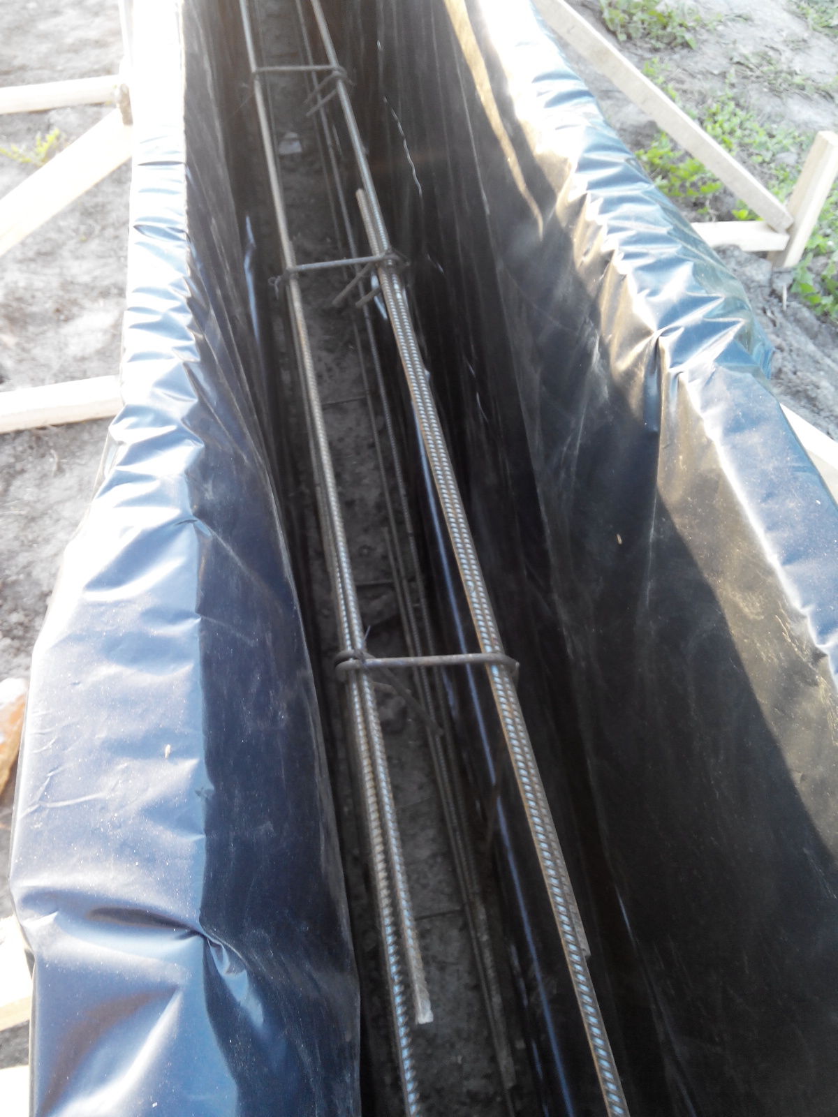

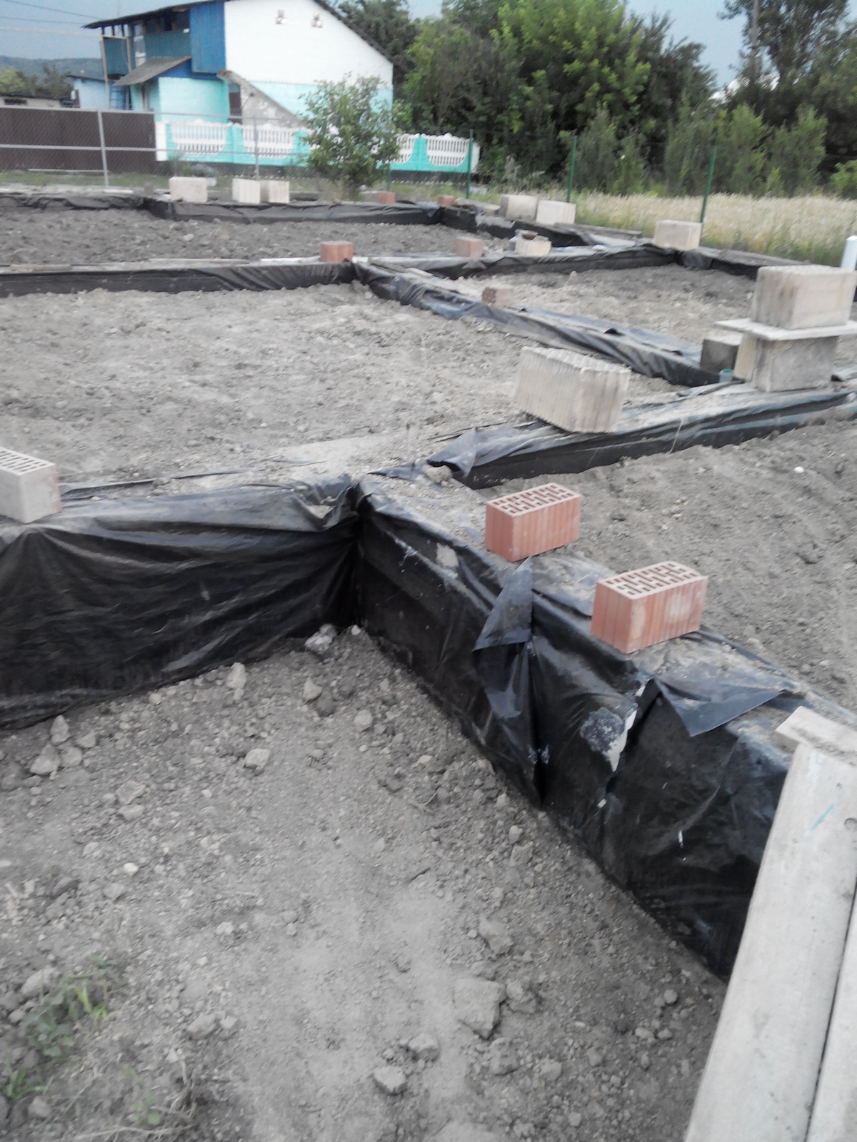

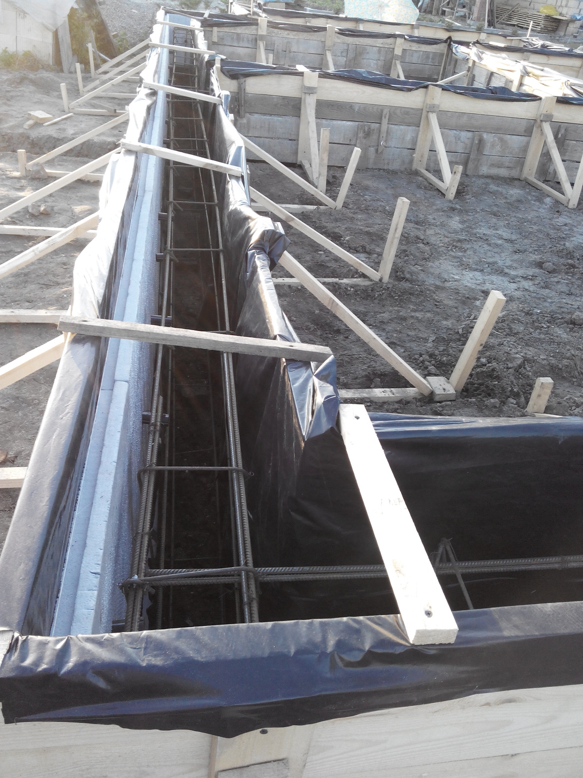

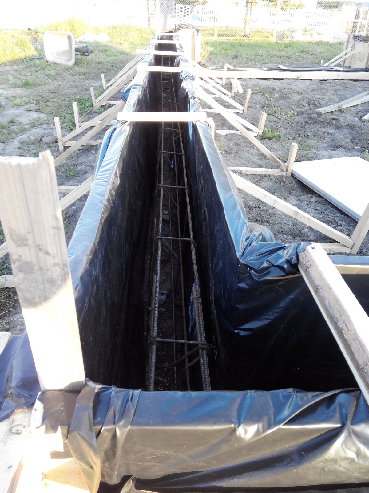

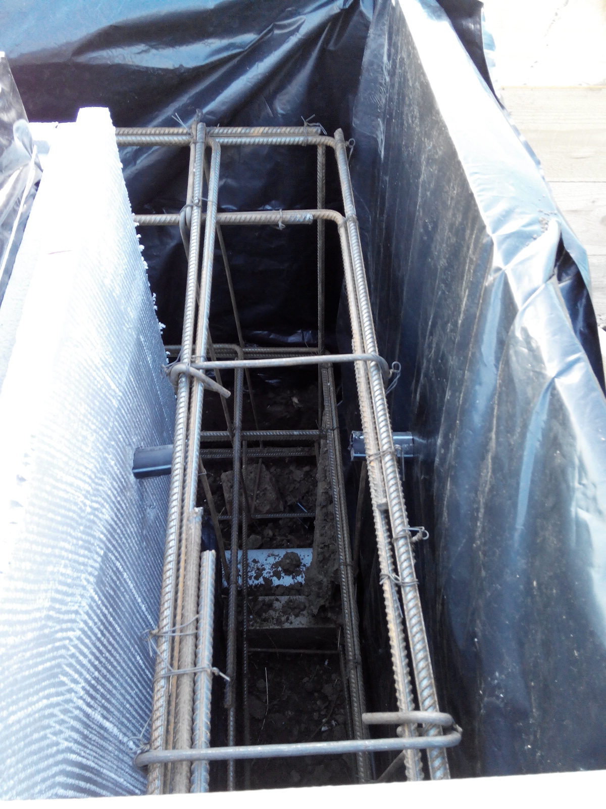

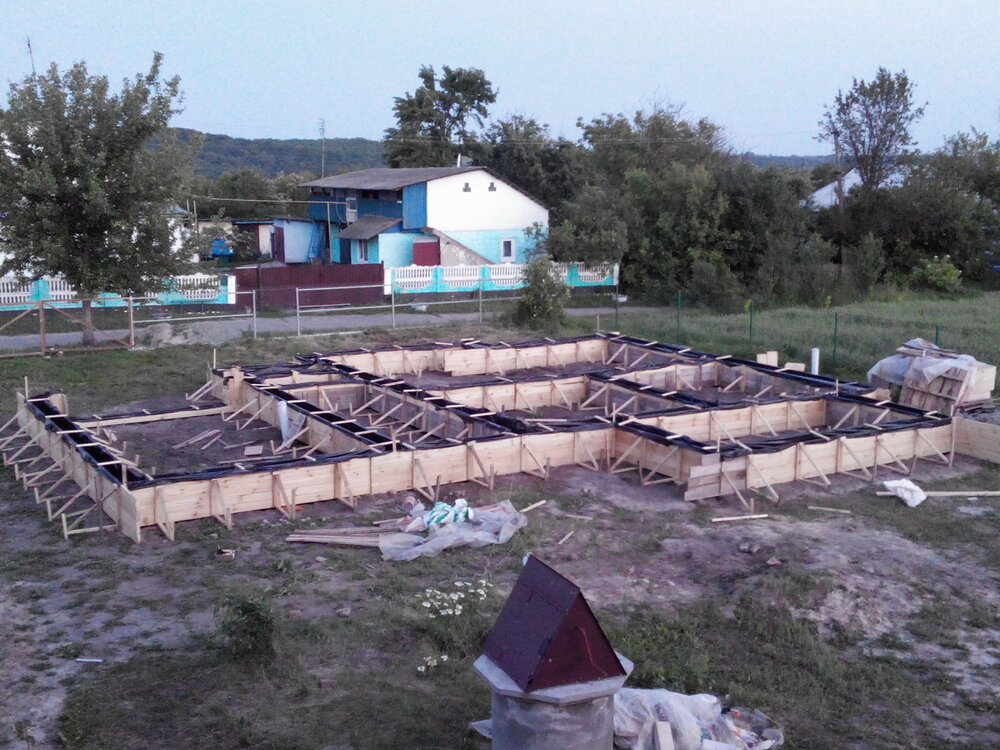

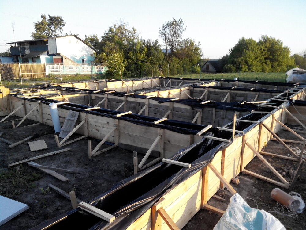

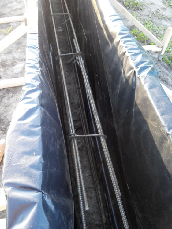

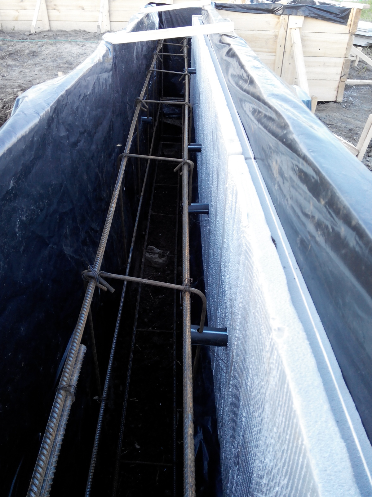

В субботу занимались доведением опалубки до ума

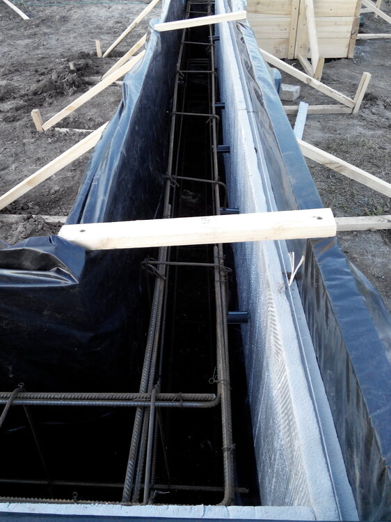

Обтягивали щиты ПЭ пленкой, кстати в Эпицентре купил совсем не дорого так и называется - фундаментная, всего 6 грн.м2.
Отбили водяным уровнем уровень заливки.
Устанавливали ЭППС - крепили вязальной проволокой к армокострукции с соблюдением расстояния с помощью нарезанных н трубок диаметром 32 мм.
Часть утеплителя установили сразу, а часть прийдеться после заливки и снятия опалубки. Немного дал маху с размерами щитов и не оставил расстояний для установки ЭППС в районе террасы и со стороны гаража.

на фото смотрю он какой-то "царапаный" ?
А это не "царапаный", а специально подготовленный для лучшего сцепления с бетоном специально обученным человеком с применением банальной ножевки по дереву.

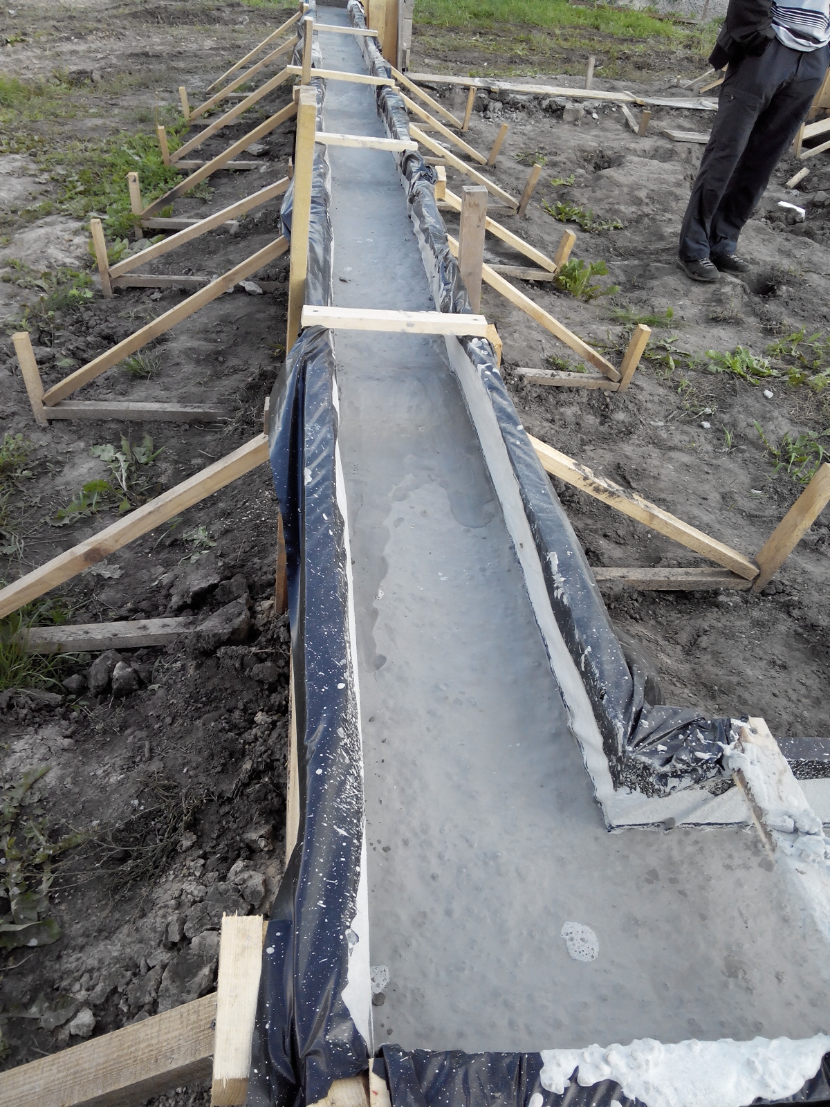

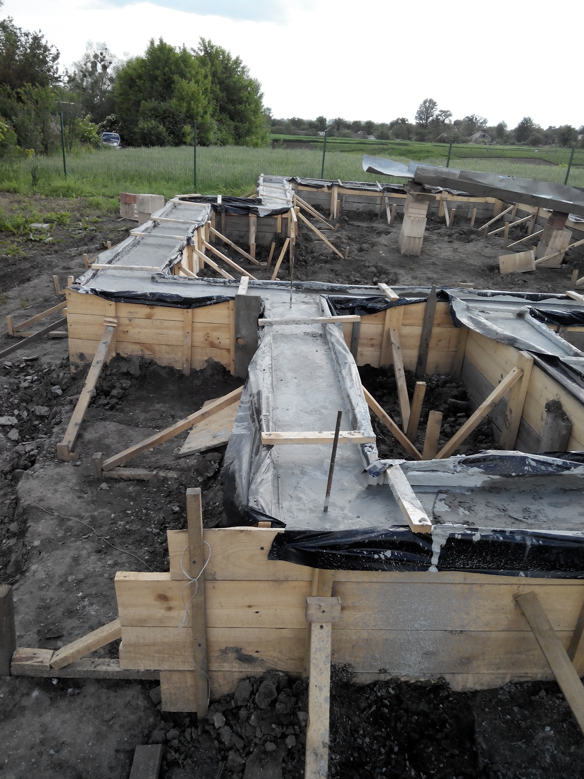

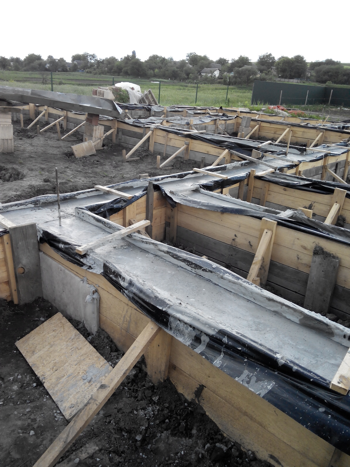

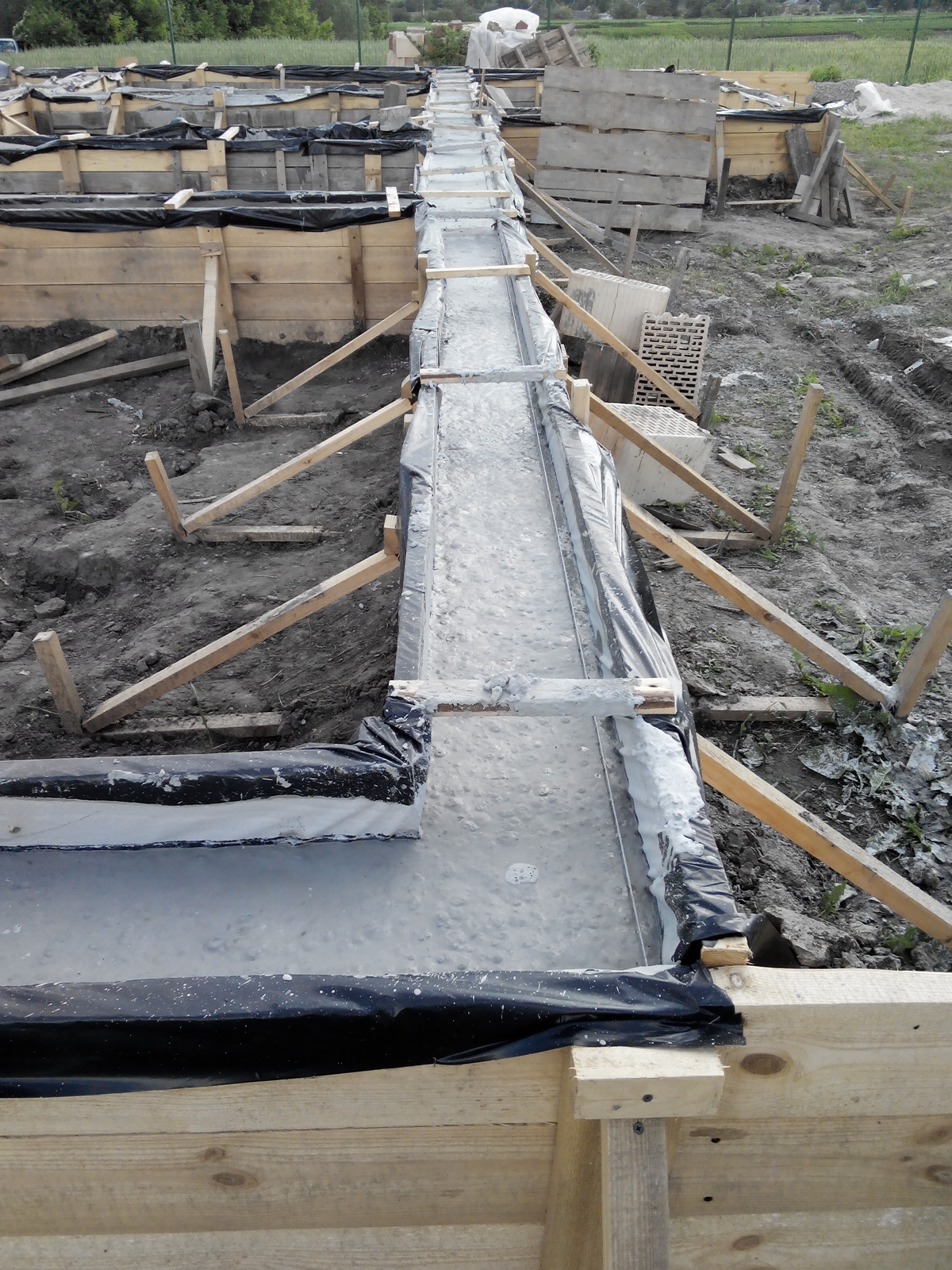

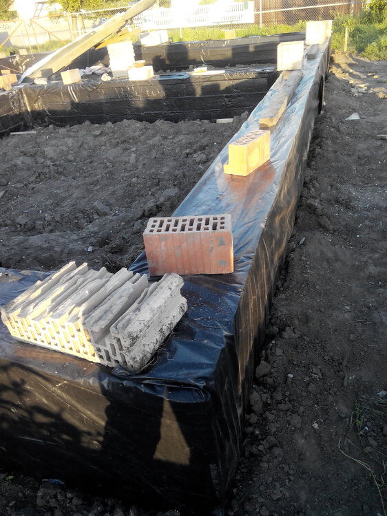

Уважаемые соратники, свершилось!
Первый этап строительства моего дома реализован - фундамент залит!
Наконец-то! Поздравляю! Теперь можно сделать передышку... :beer:

Встигли до вечірнього дощу?
Прогноз погоды говорил об окне с 9.00 до 13.00 в которое возможно было залиться.
Но Господь был благсклонен к нам и дождя вчера в нашем селе не было, тучи пронесло стороной.
Сегодня, как и надо для бетона, после обеда прошел грозовой дождь.
Для бетона погода то что надо.:good:

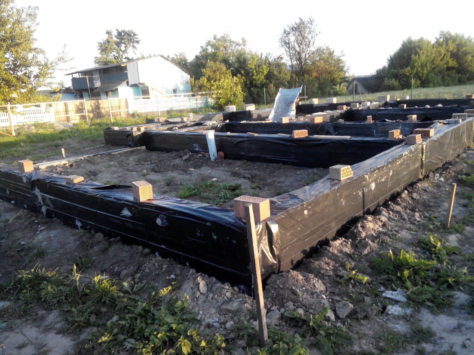

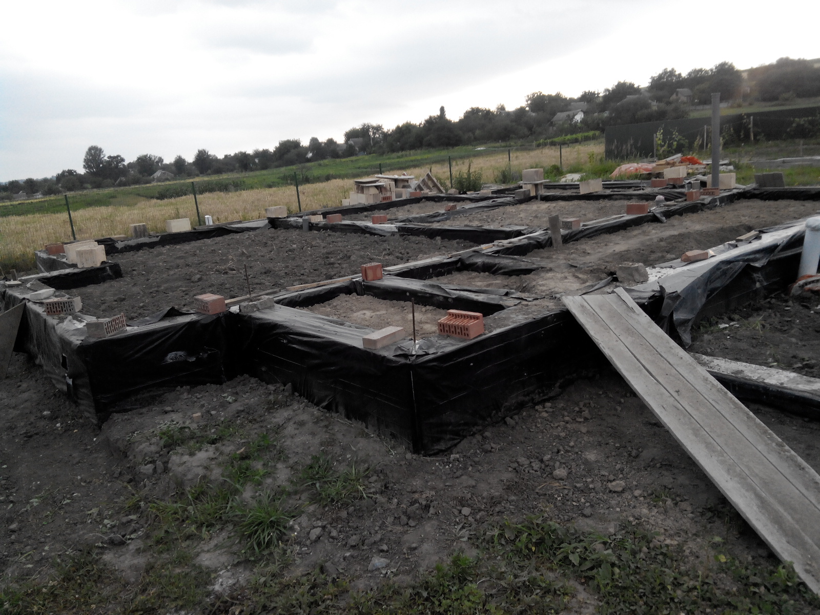

Пару слов об опыте, который приобрел в процессе подготовки и заливки фундамента.
1. Изначально необходимо сделать разметку нитью уровня нижней части опалубки, при копке траншеи распределять грунт так, чтобы удобно без больших щелей устанавливать в последствии опалубку. Разметку делал с помощью деревянных колков, отбив на них лазерным уровнем необходимые отметки "посадки" дома. Сам процесс "посадки" дома на участке строил от уровня дорога-фундамент забора-уклон 10см на 6м от низа первой ступеньки крыльца до забора.
2. Копка траншей под ленту вручную в теории казалась сложнее чем на самом деле на практике. Выкопали втроем, практически, за один день
3. Вязка арматуры не сложная процедура, в которой не маловажное значение имеет расчет и сноровка вязальщиков. Оптимальнее всего предварительно нагнуть поперечных рамок необходимых размеров с помощью нехитрого станка их двух уголков прикрученных к столу. Элементы армоконструкции необходимой длины вязали под крышей террасы, поэтому погода абсолютно не влияла на темпы работ.
4. Больше всего возни с опалубкой. Здесь тоже важен точный расчет размеров щитов с учетом возможности беспроблемного их съема после заливки.
для высоких опалубок и случая не послойной заливки бетона, вполне оправдана доска толщиной 40мм. Дополнительное скручивание противоположных щитов опалубки между собой шпильками -ОБЯЗАТЕЛЬНО!!!! Этого изначально не сделал, понадеявшись на и так достаточную основательность конструкции. Эта беспечность вылилась в частичное распирание части опалубки и, как следствие, перерасход бетона и изменение геометрии ленты.
5. Бетон был заказан марки В20 П4. При заливке не надо спешить. Если позволяют погодные условия и подъезд к объекту, то лучше всего лить послойно по 20-30см.

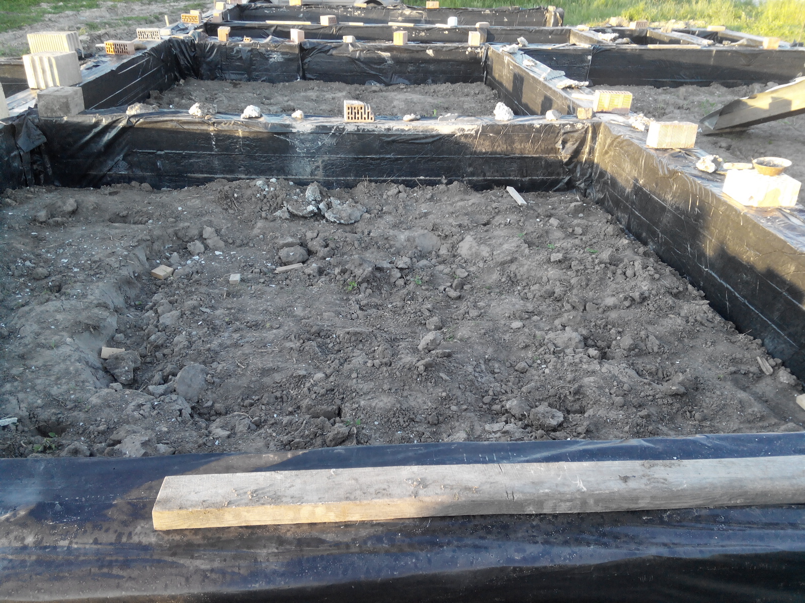

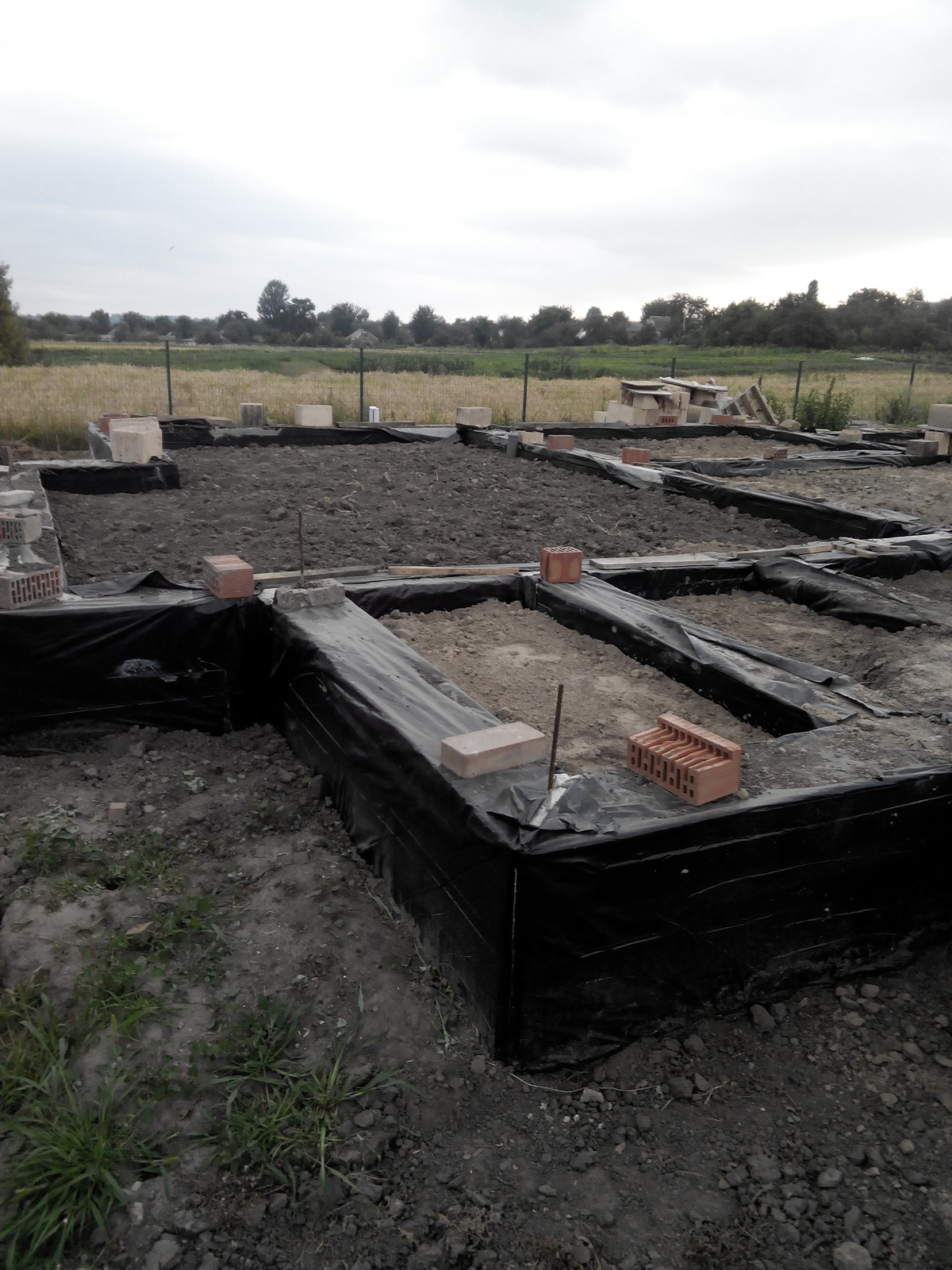

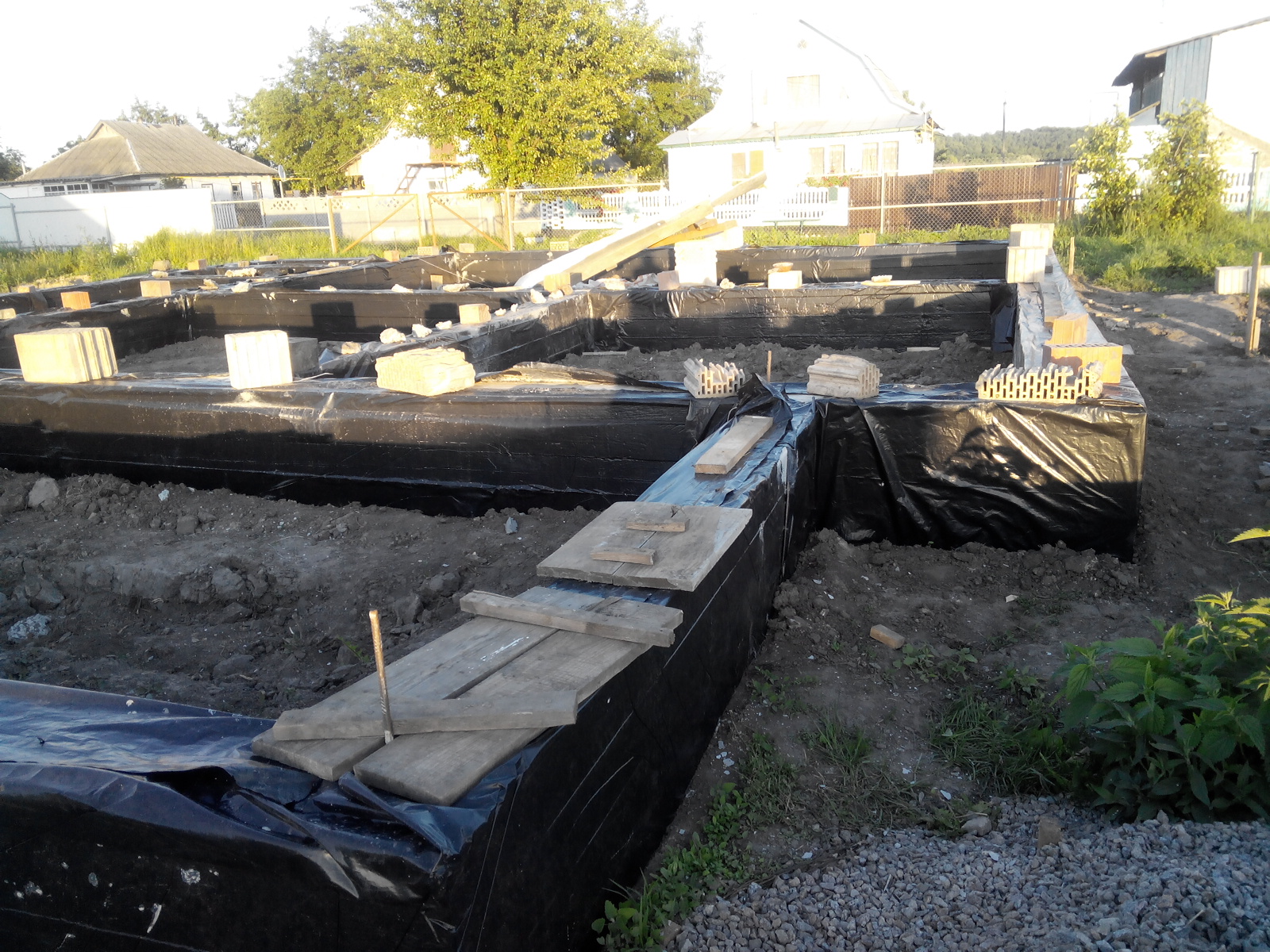

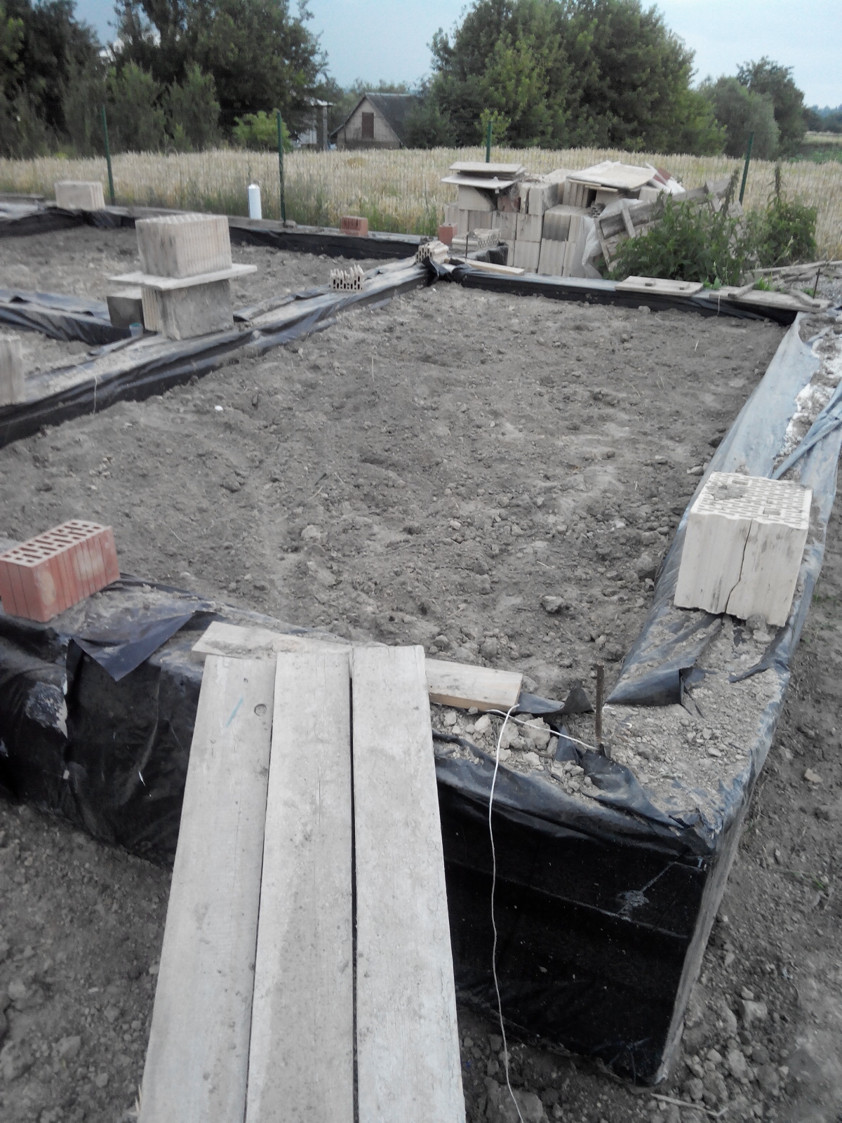

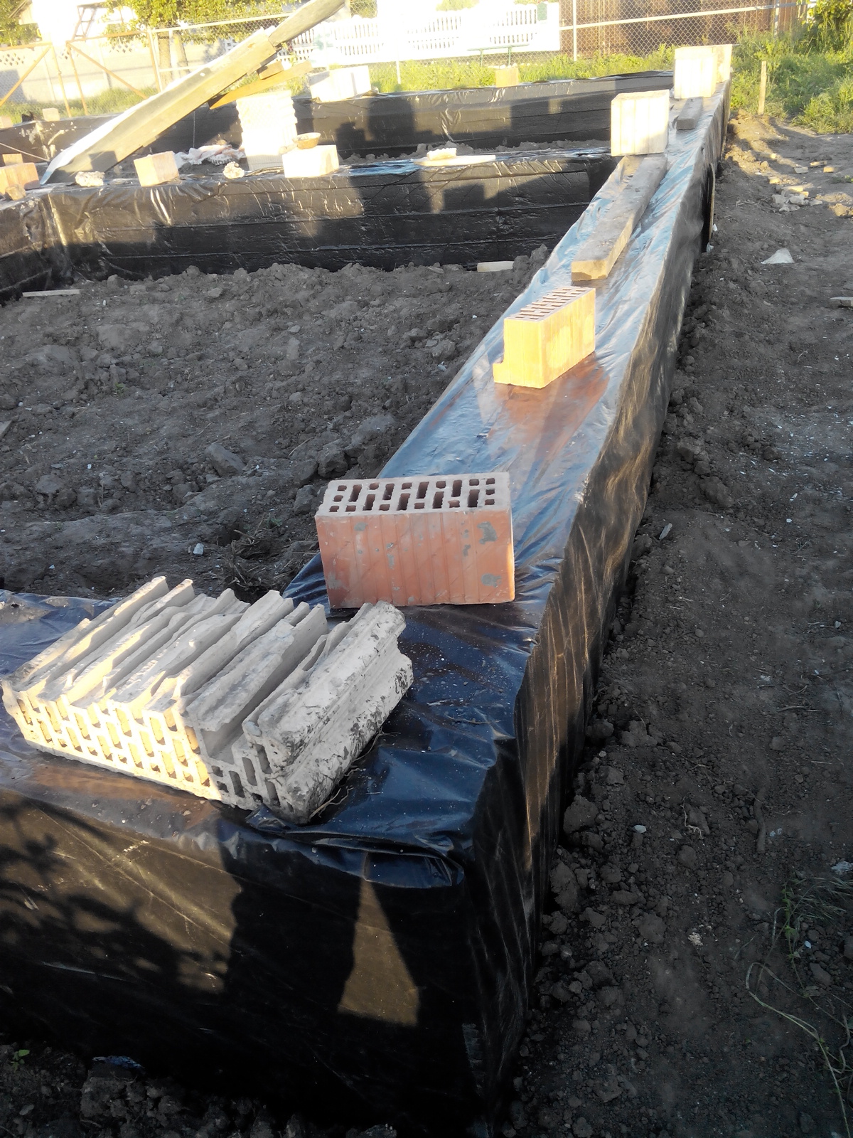

Через неделю сняли опалубку.
Работу выполнили достаточно быстро, за два рабочих дня вдвоем.
Все щиты скручивались саморезами, поэтому доска практически как новая была обработана антисептическим составом и сложена под террасу для досушивания и ожидания дальнейшего применения.
Сама лента фундамента была увлажнена и закрыта пленкой.

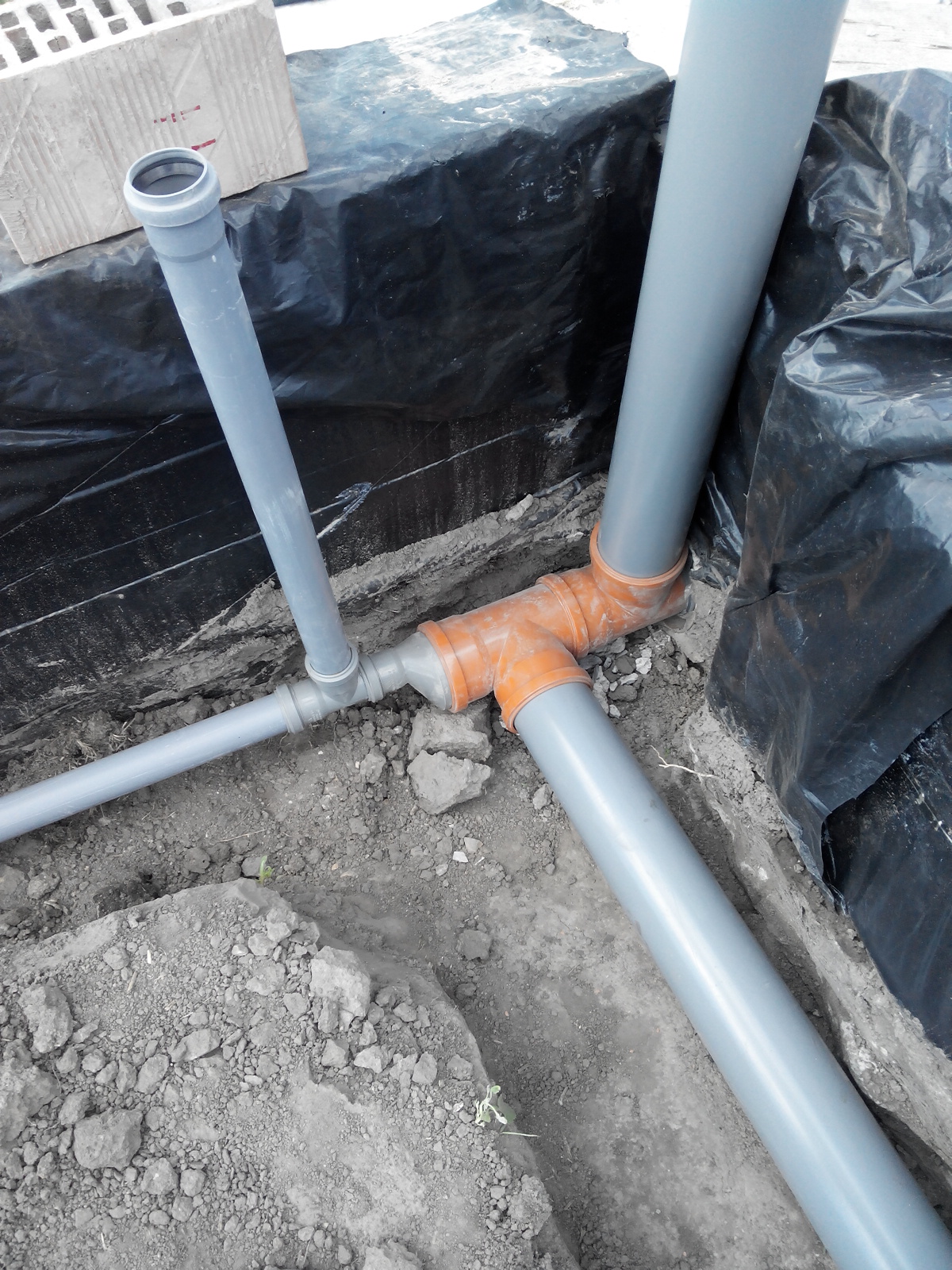

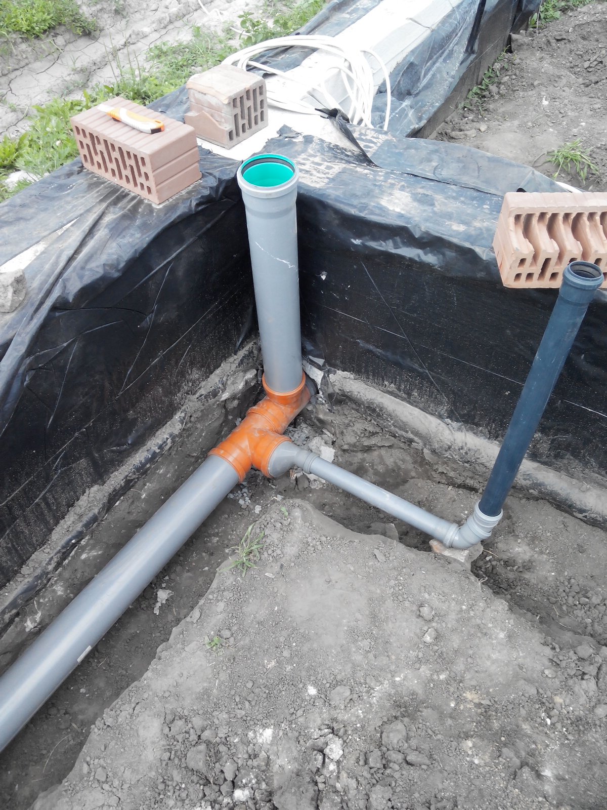

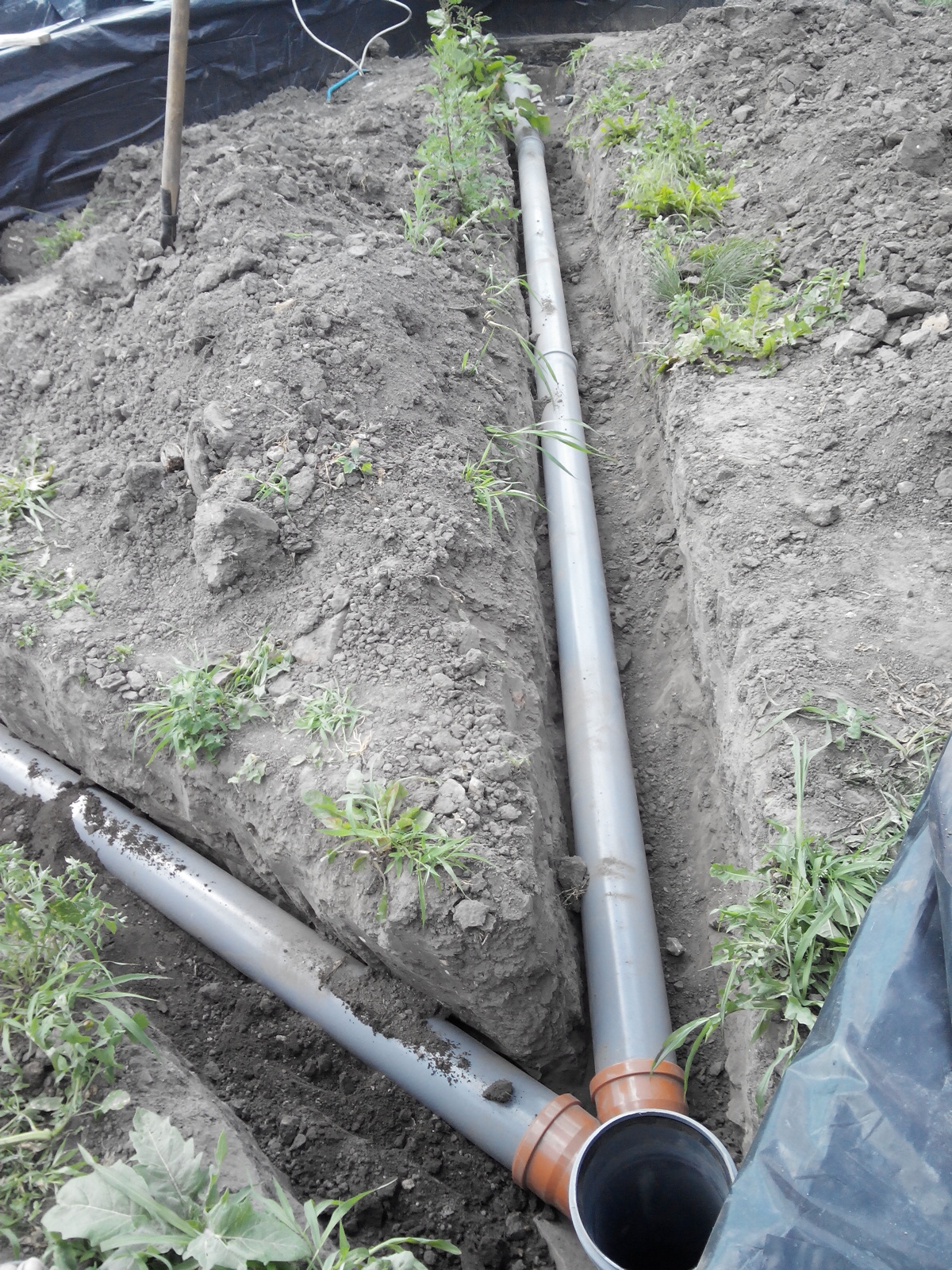

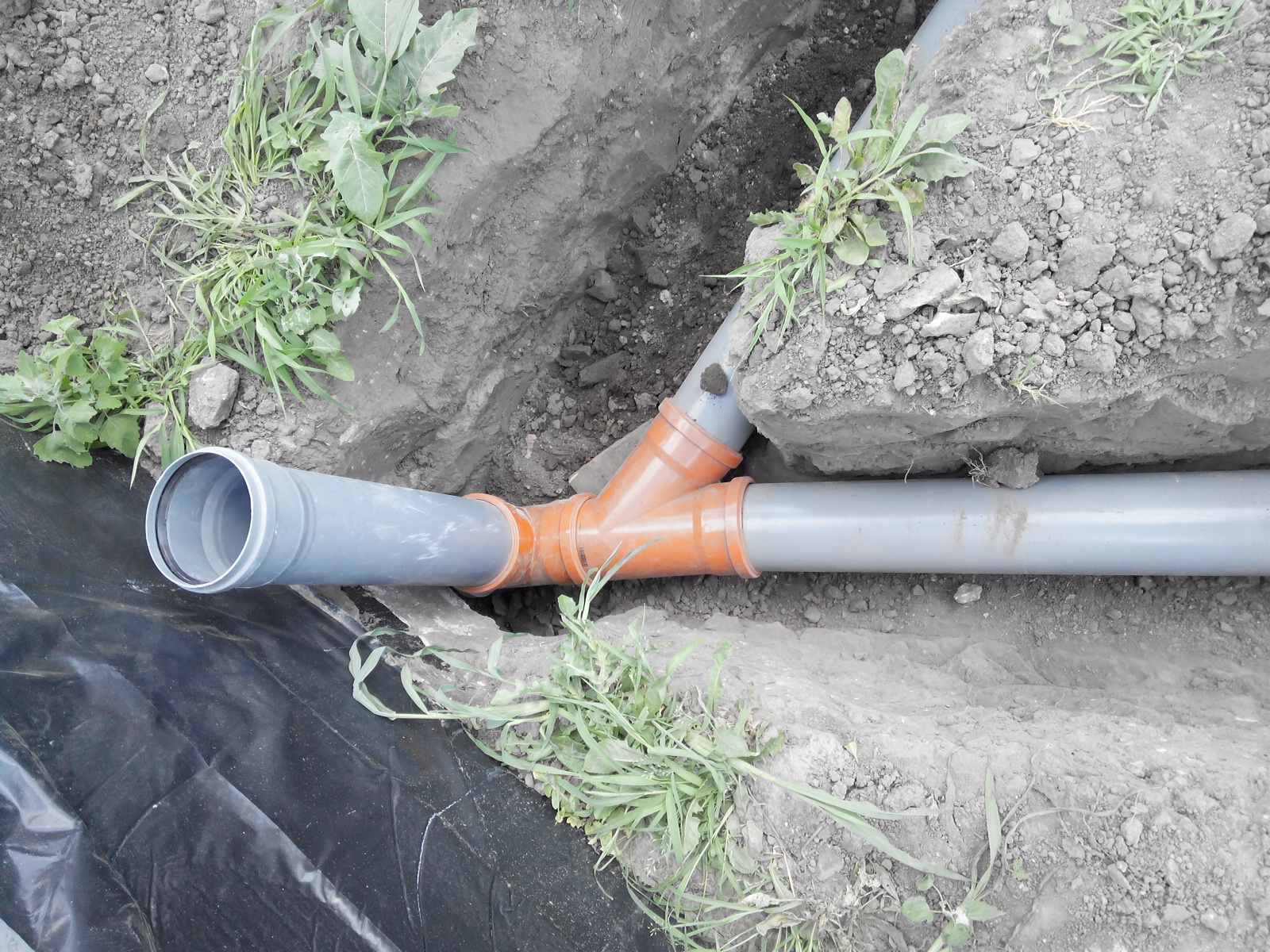

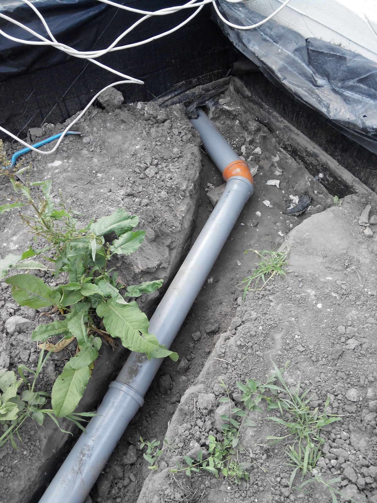

Сделана разводка канализационных труб.
Ігоре, вітаю!
А чому так багато 70-90 градусних кутів в розводці каналізації?
У Вас земля на зворотній підсипці чорніша, ніж у мене на ділянці :)
