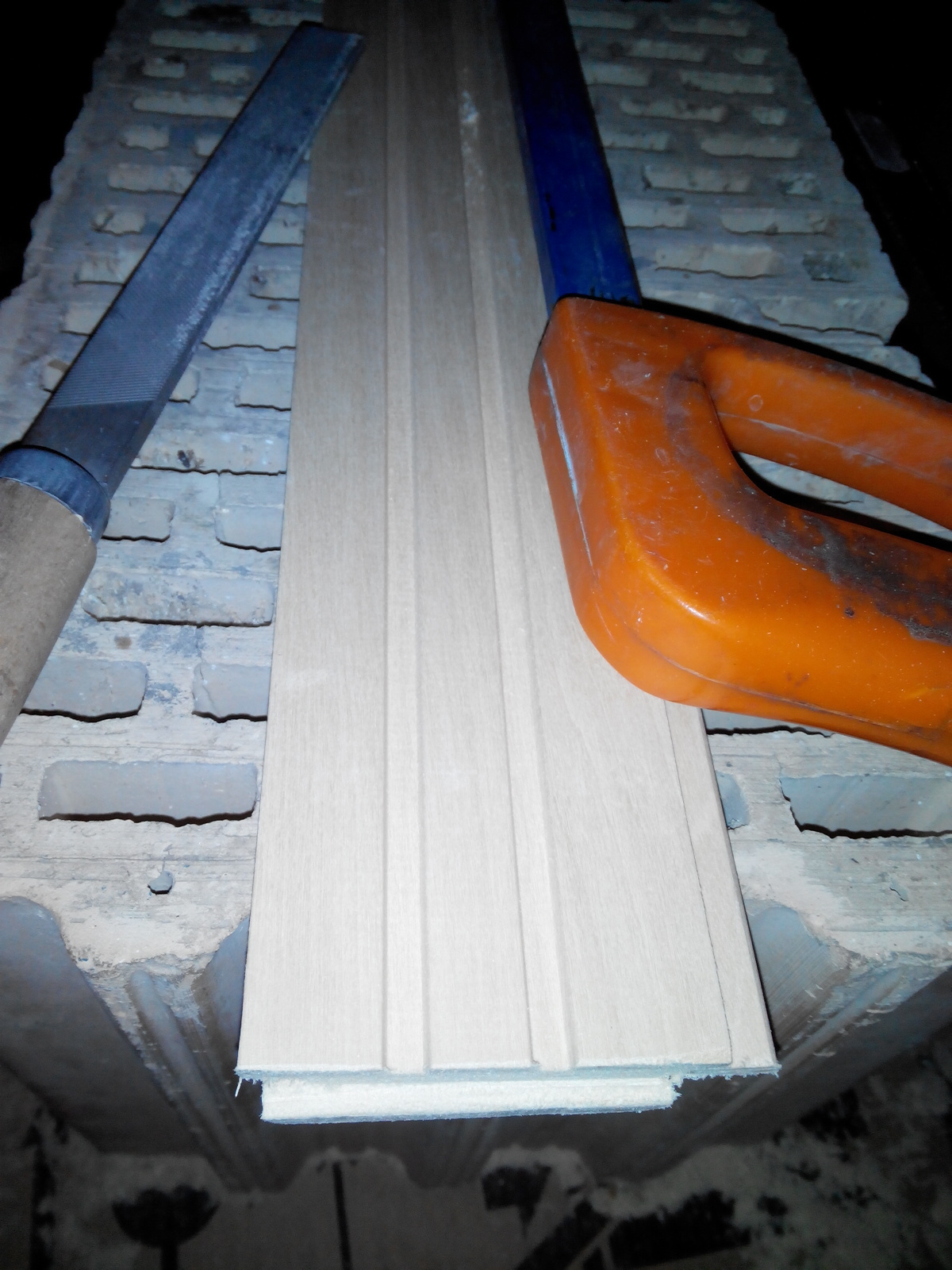

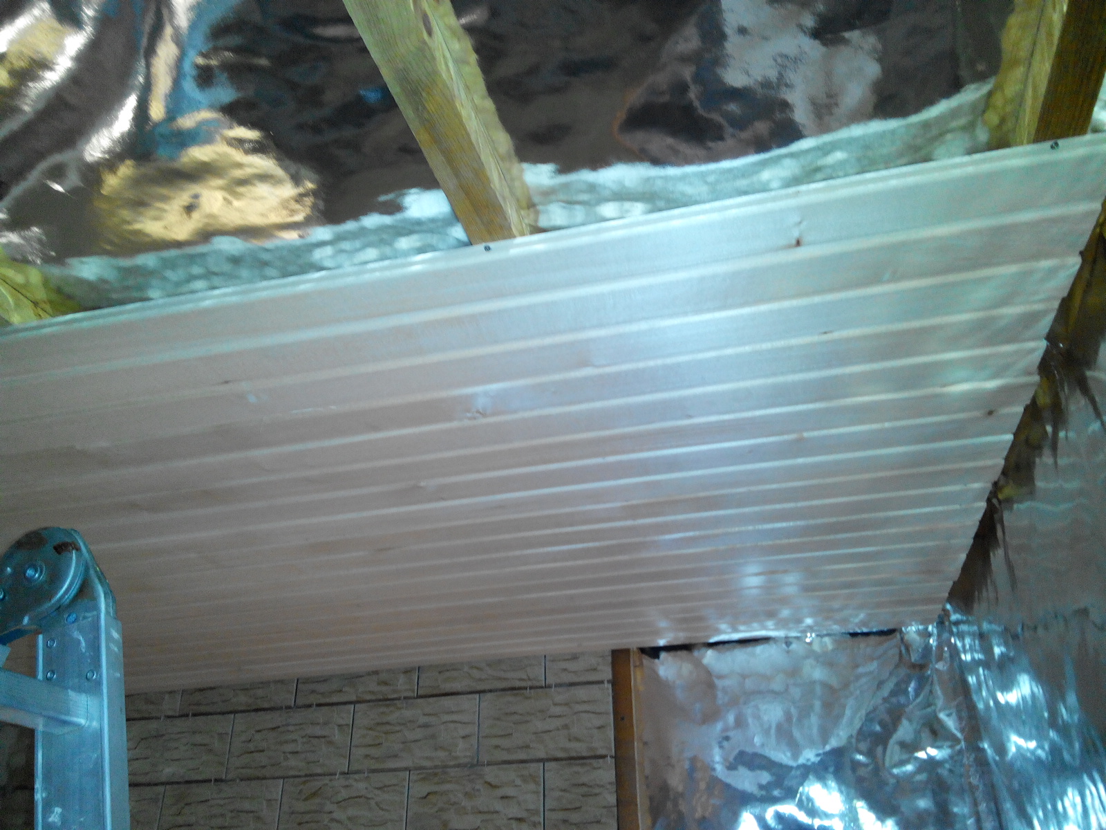

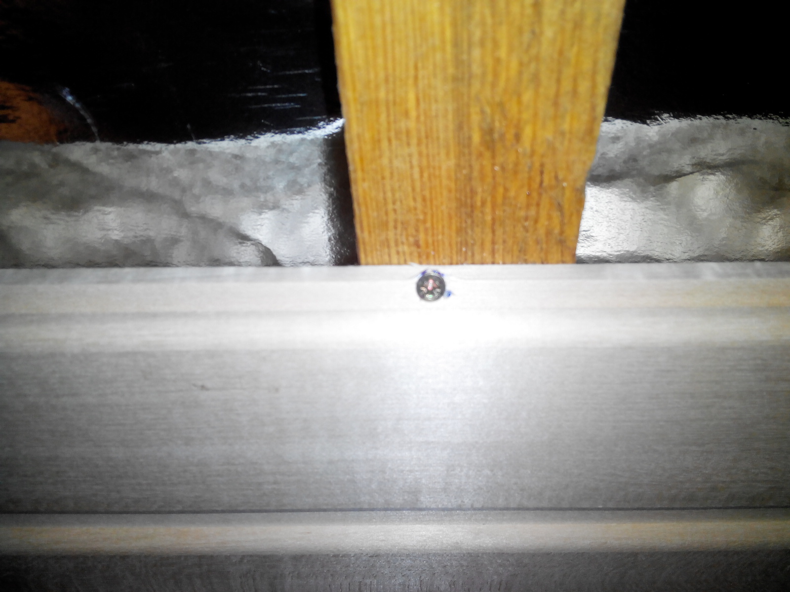

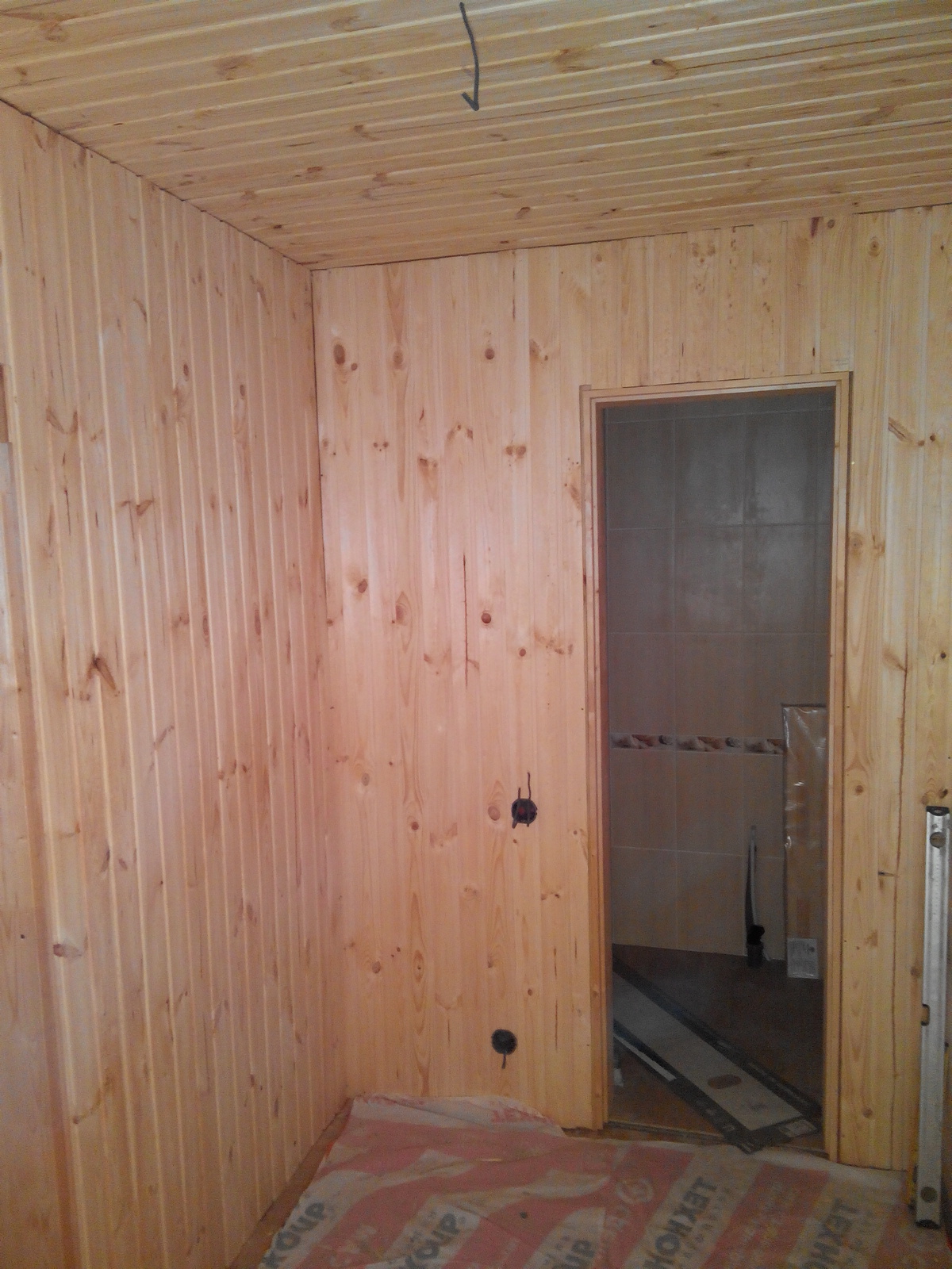

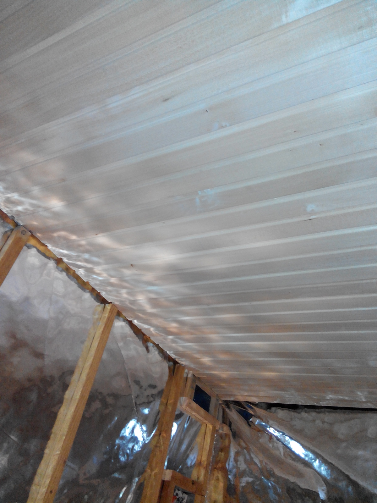

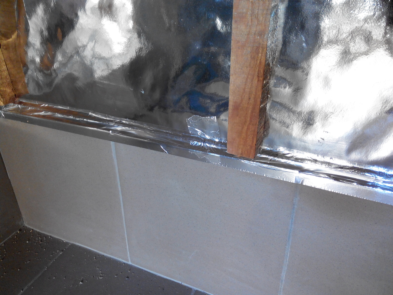

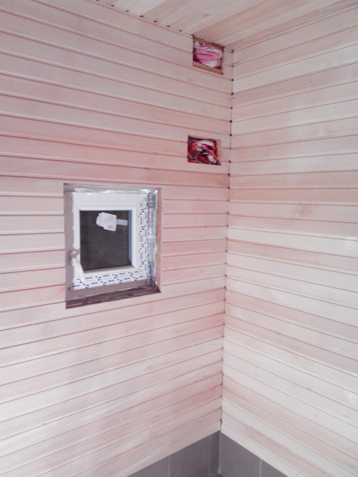

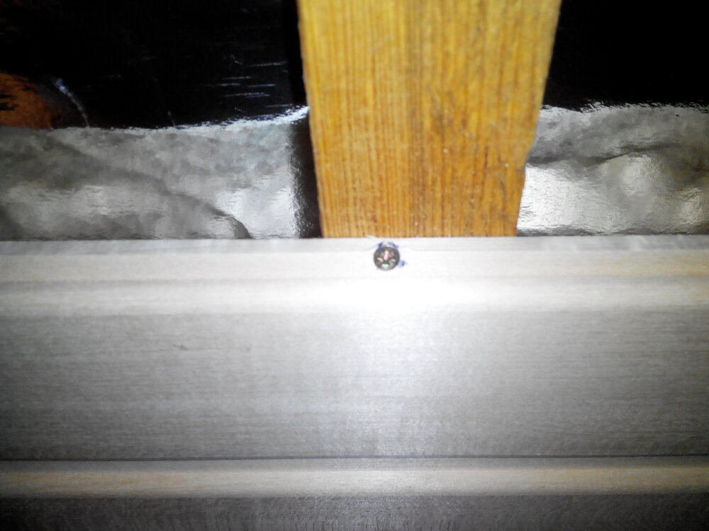

Парную было решено обшивать липовой вагонкой.
Крепление осуществлялось желтыми шурупами толщиной 3мм длиной 30мм.
Отверстия для крепления предварительно засверлитвались сверлом 2.5 мм.
Если говорить о выбранном варианте крепления, то считаю, что он себя полностью оправдал. Разве что взял бы шурупы длиной 25 мм и предварительно купил бы пару качественных бит под мелкий крестик.
Фотоотчет прилагается.
за фольгой Вы клали утеплитель?
Подробный ответ на ваш вопрос с иллюстрациями можно посмотреть в посте #220.
Если коротко, то уложен утеплитель Технониколь плотность 140, толщина 50мм.

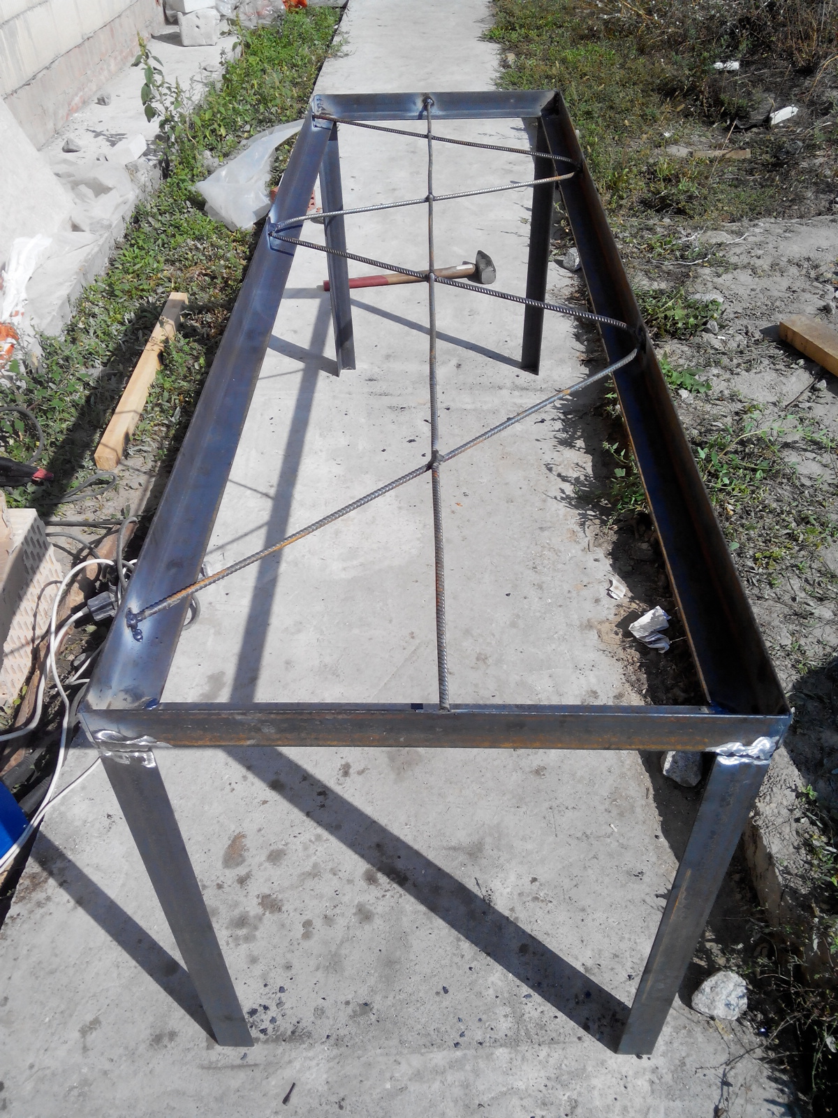

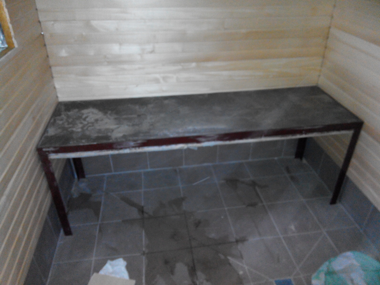

Одним из движений в этом направлении, стало решение по сооружению одного из двух лежаков парной в универсальном варианте - керамического полока со снимающимся деревяным настилом.
Вот изготовили каркас под такой лежак.

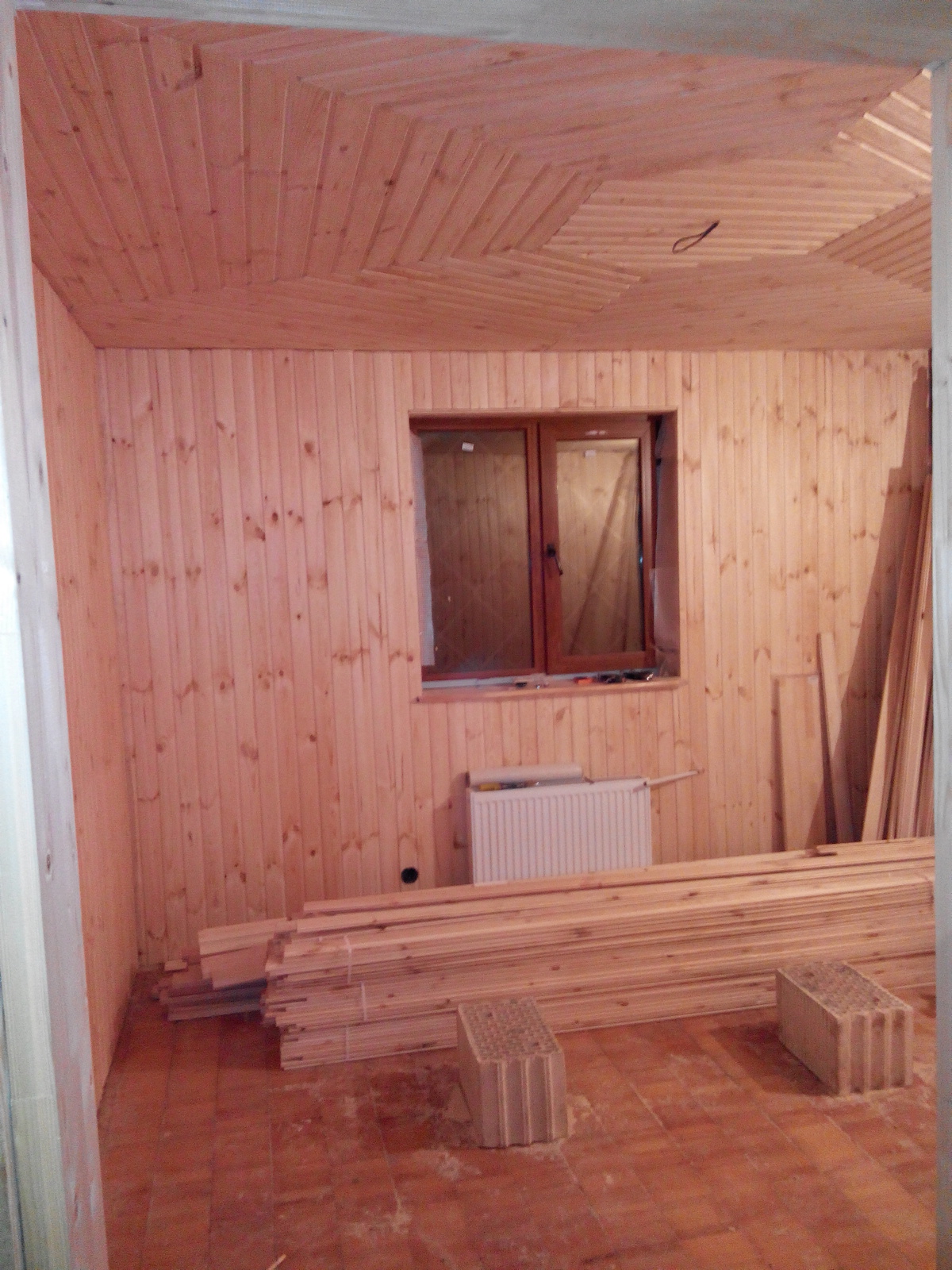

По немногу приступаю к внутренней отделке комнаты отдыха(КО).

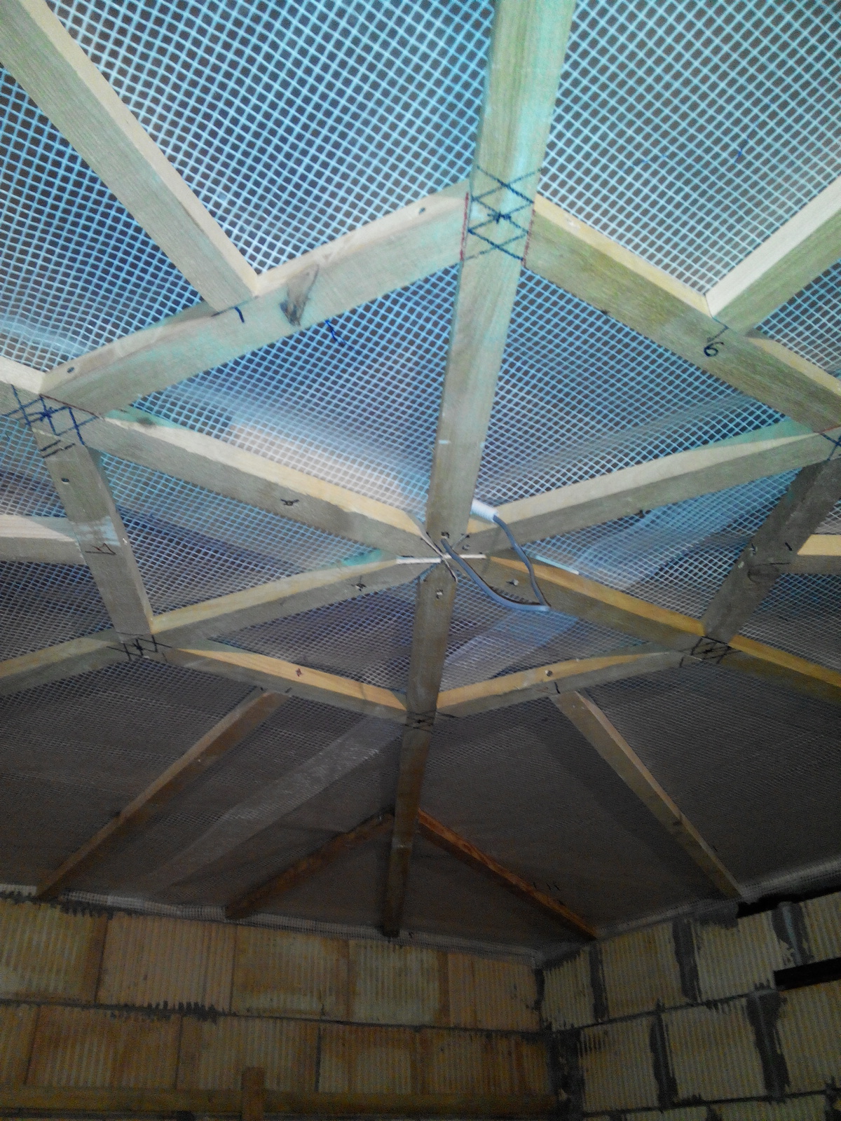

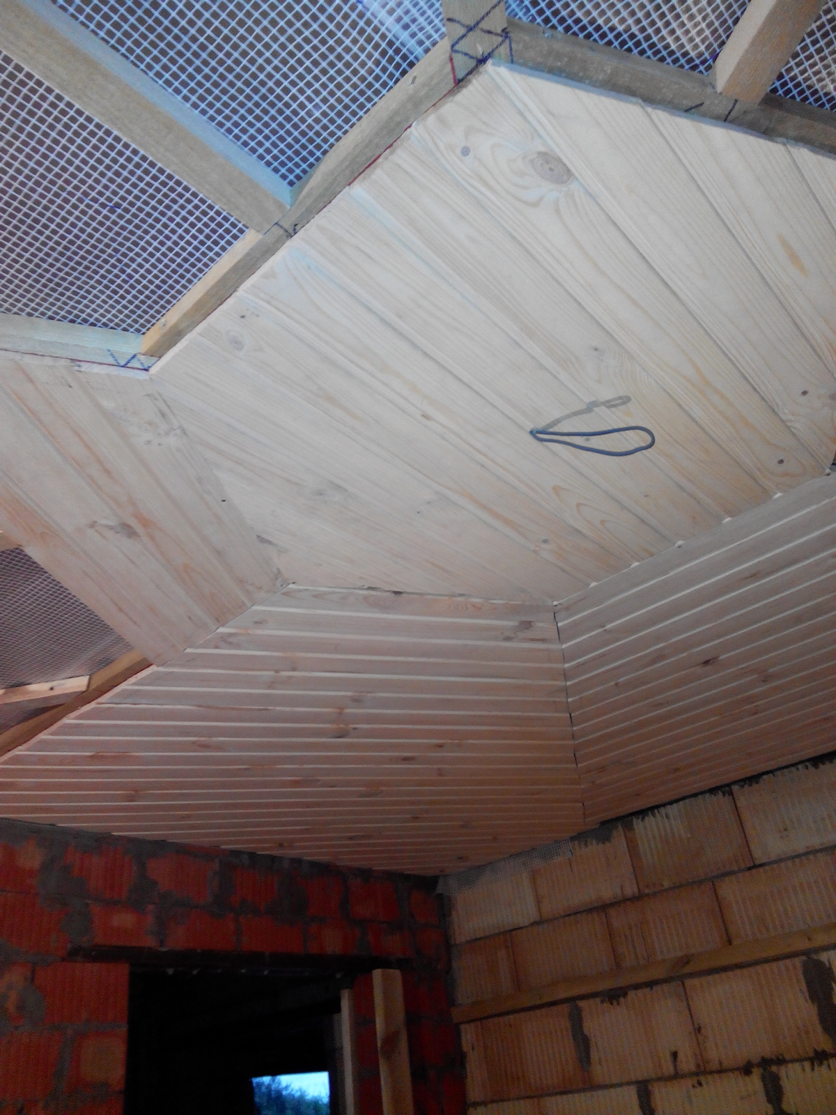

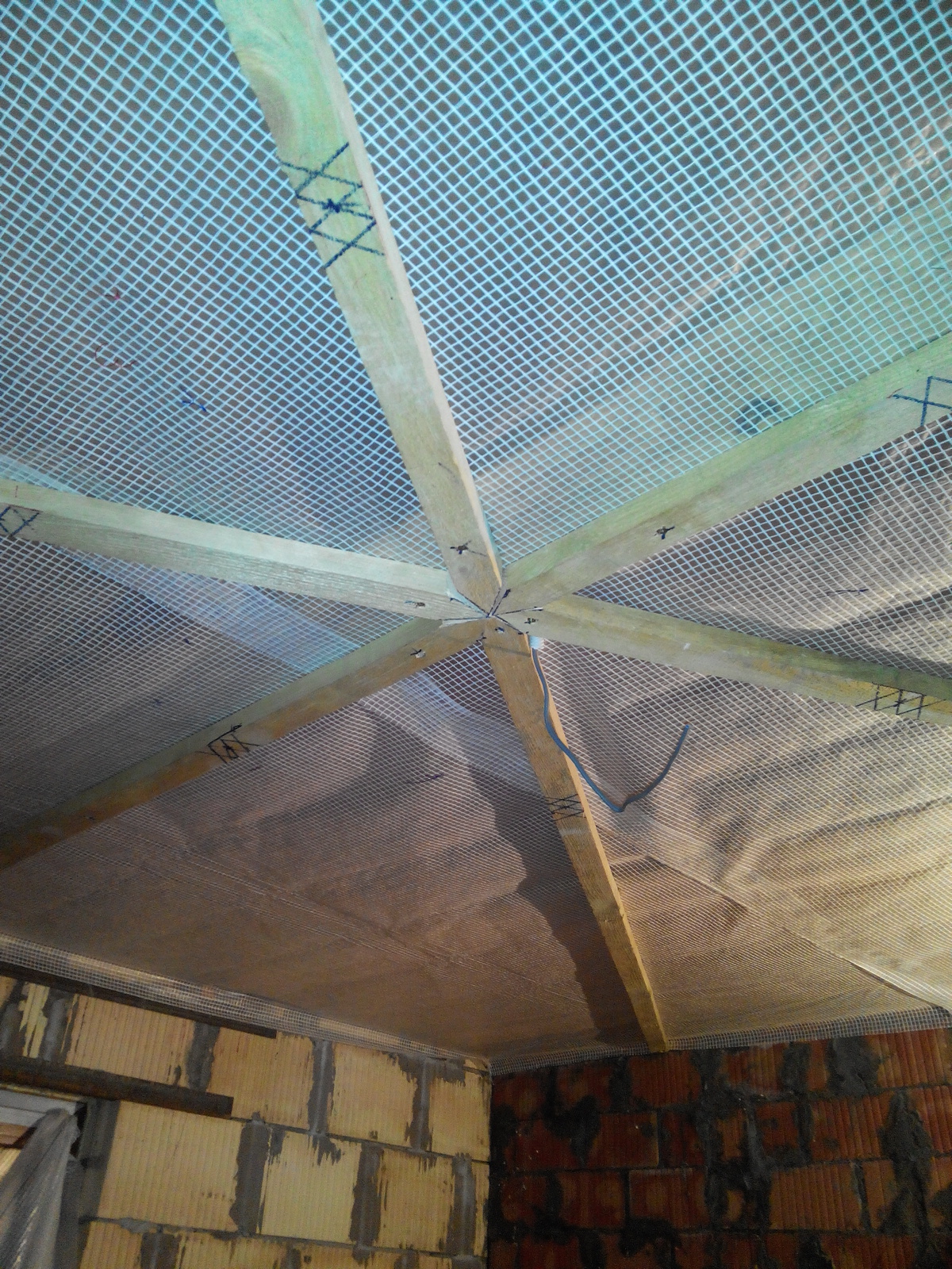

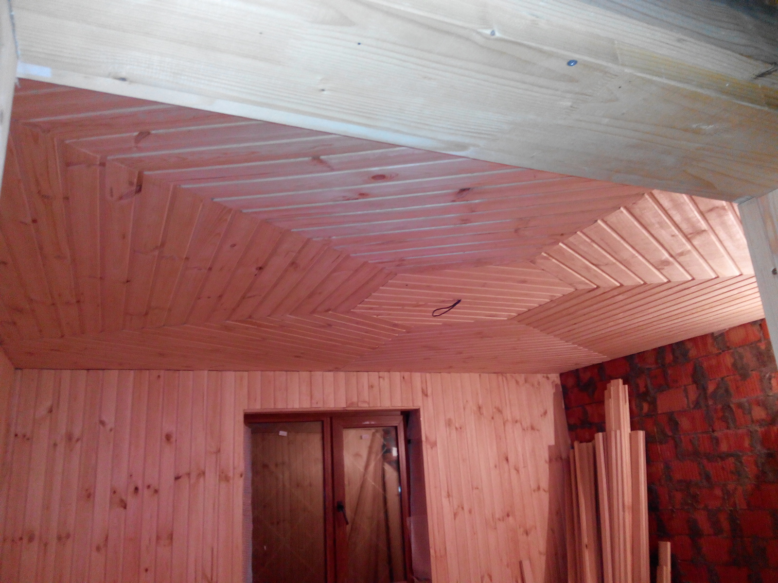

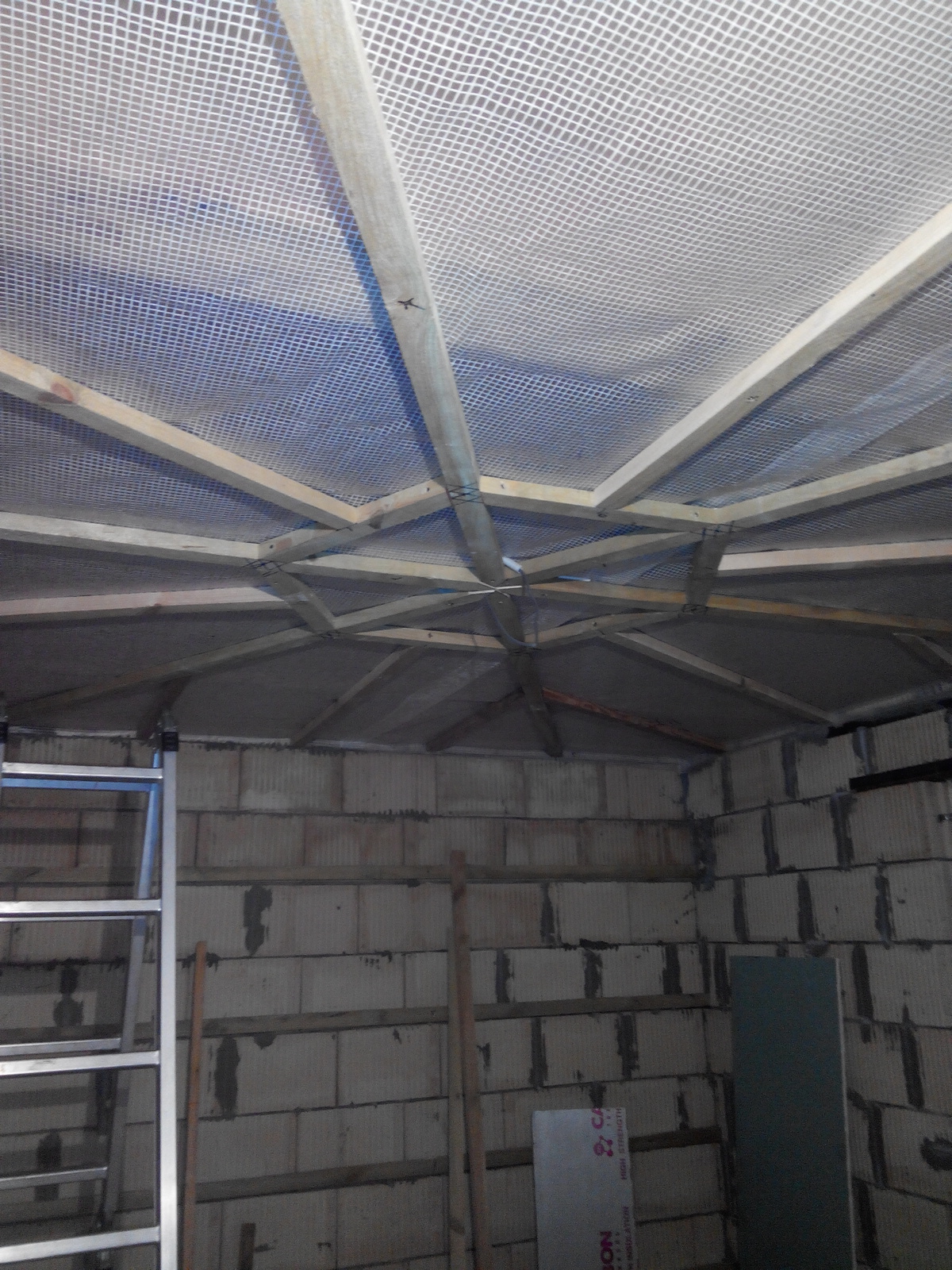

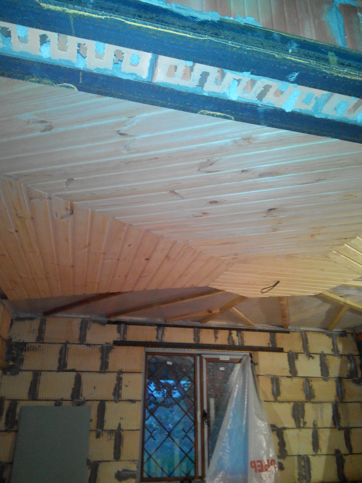

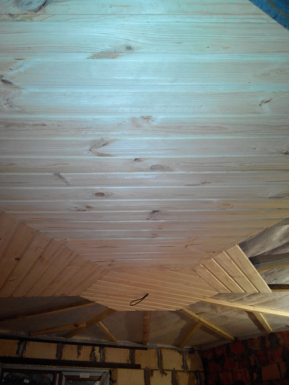

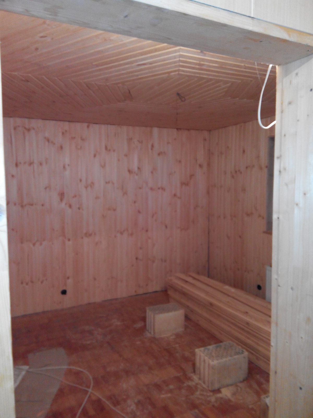

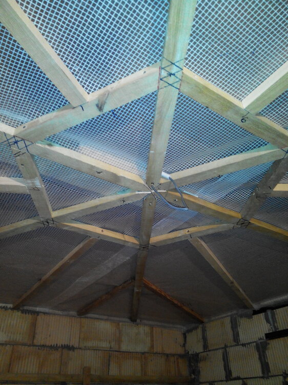

Потолок решил обшить вагонкой с применением художественного подхода.
Предварительно были сделаны расчеты размещения лаг обрешетки.
Первые результаты на фото.

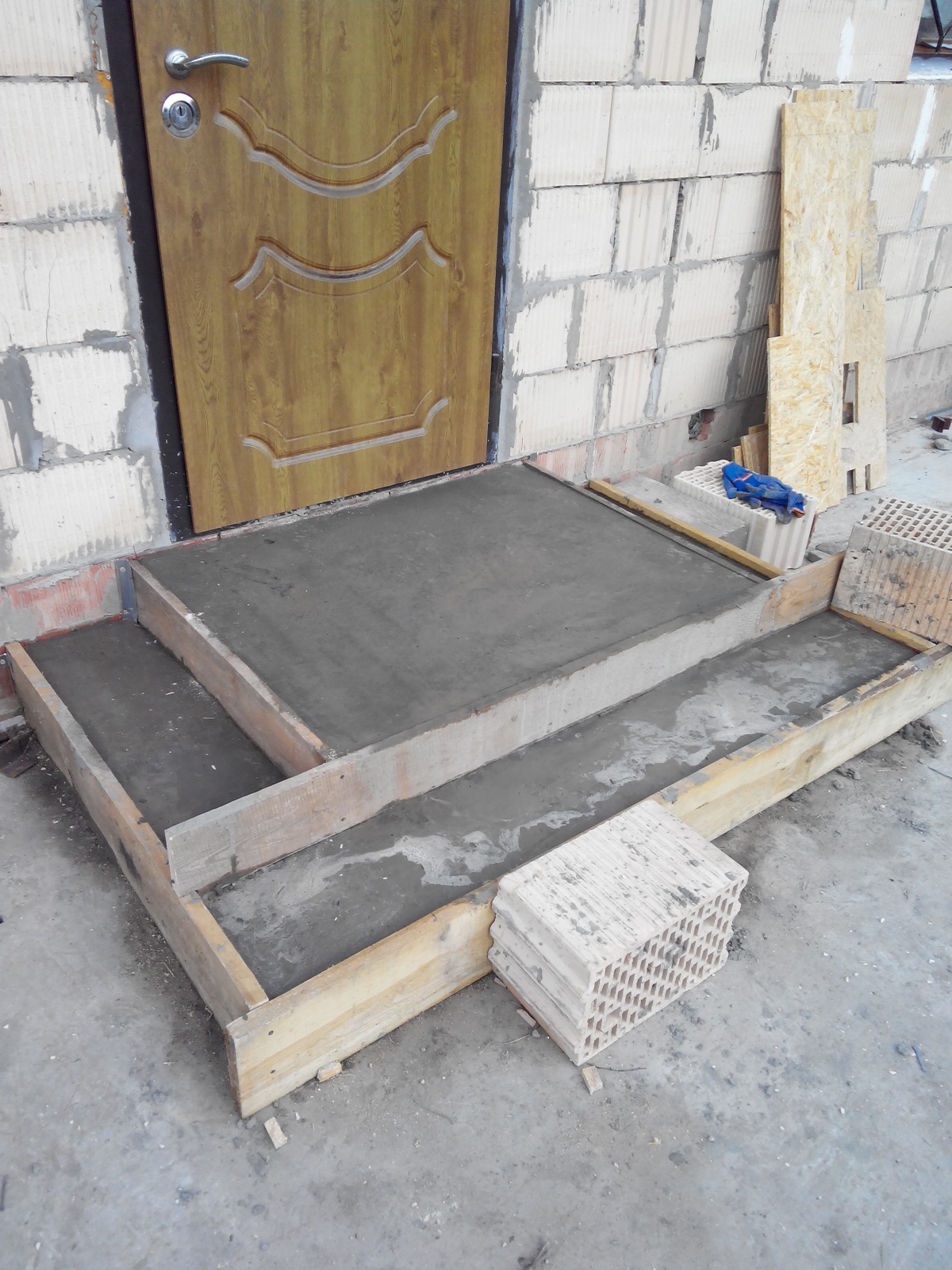

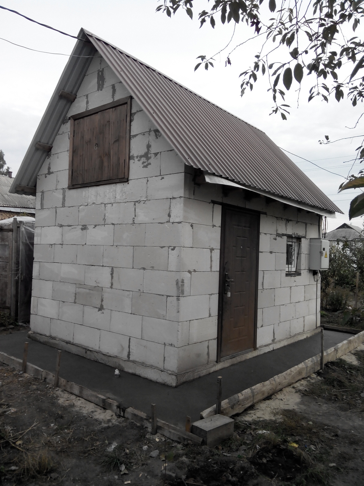

Пока более-менее позволяет погода, решил использовать закупленый ранее цемент и подтянуть часть бетонных работ.
Результаты на фото.
Потехоньку реализовываю задумку с универсальным керамическо-деревяным лежаком в парной.
На выходных было забетонировано основание толщиной 50мм для укладки керамогранита.
Медленно но уверенно движемся дальше.

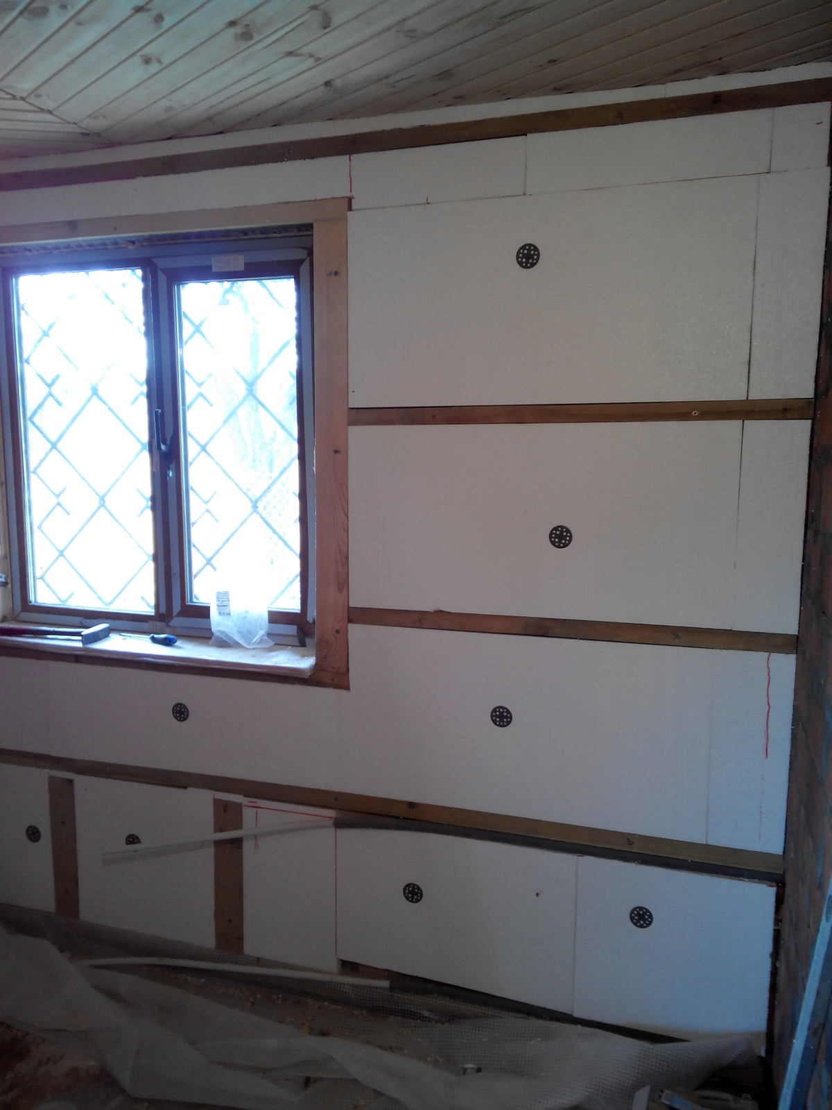

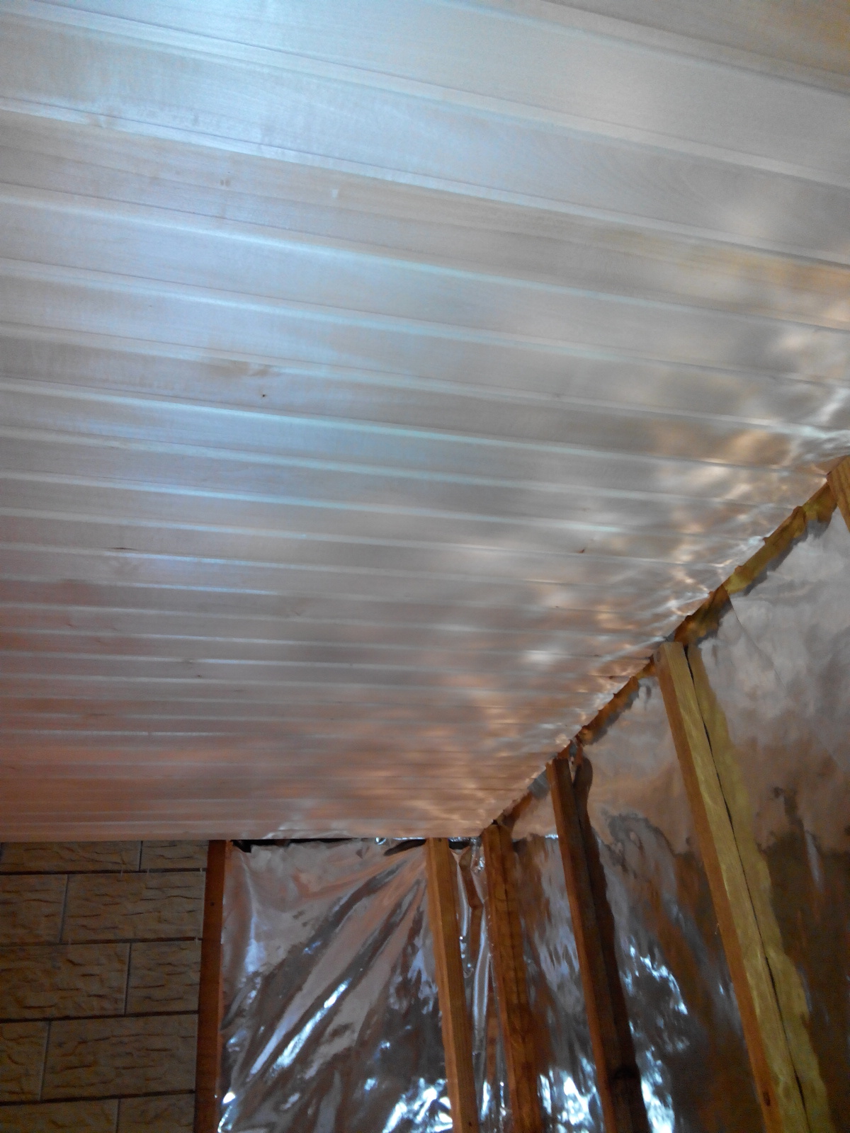

За минувшие выходные было сделано:

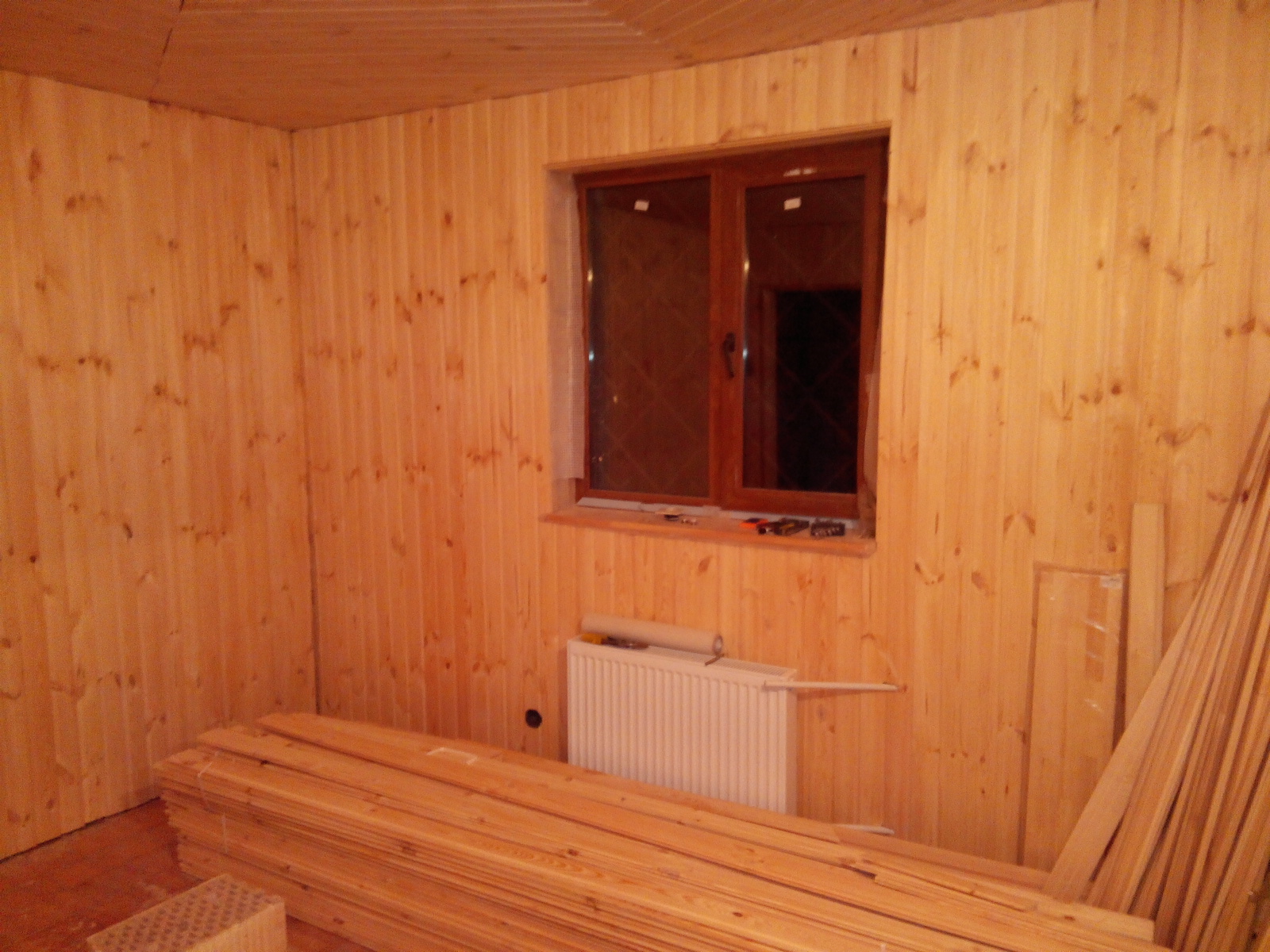

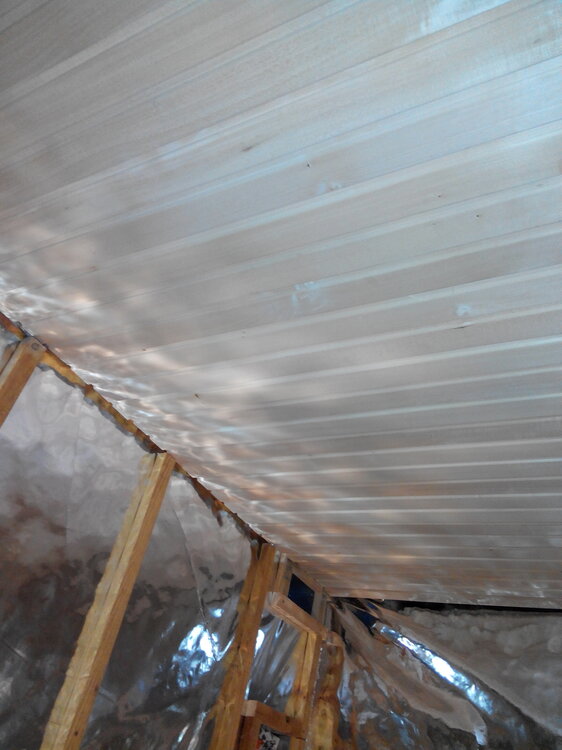

- закончена обшивка потолка КО вагонкой;

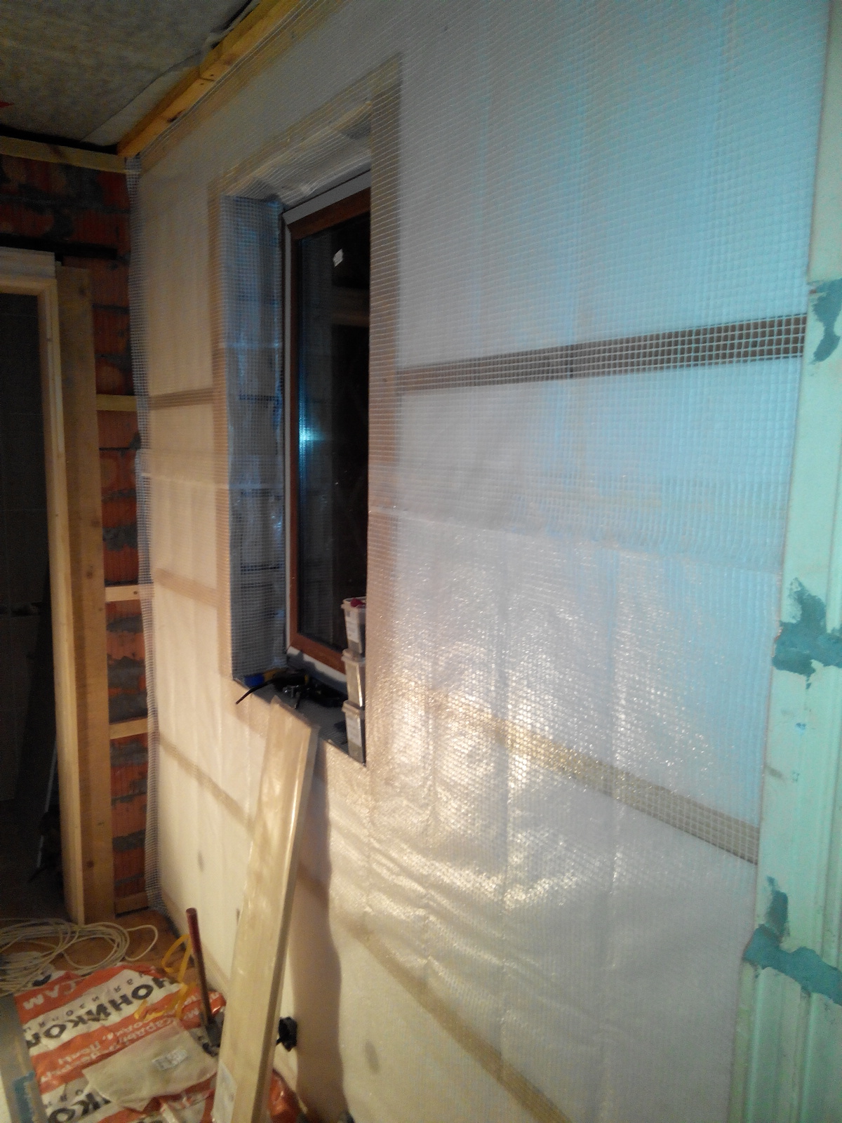

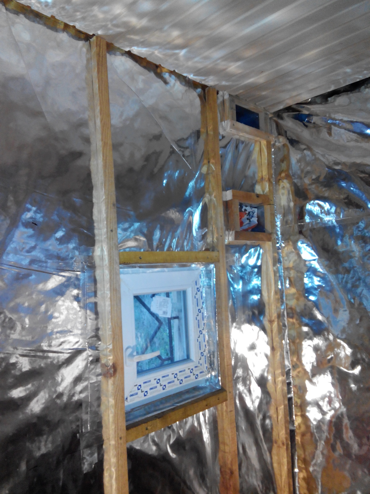

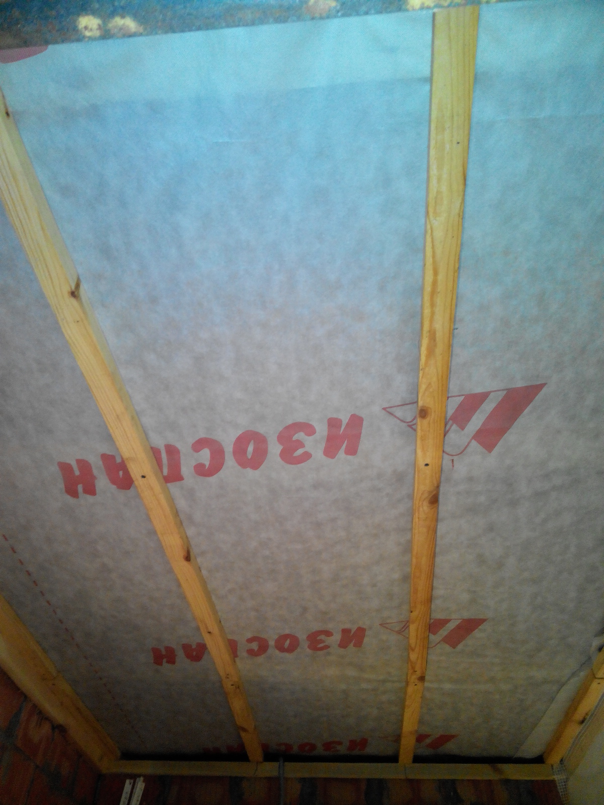

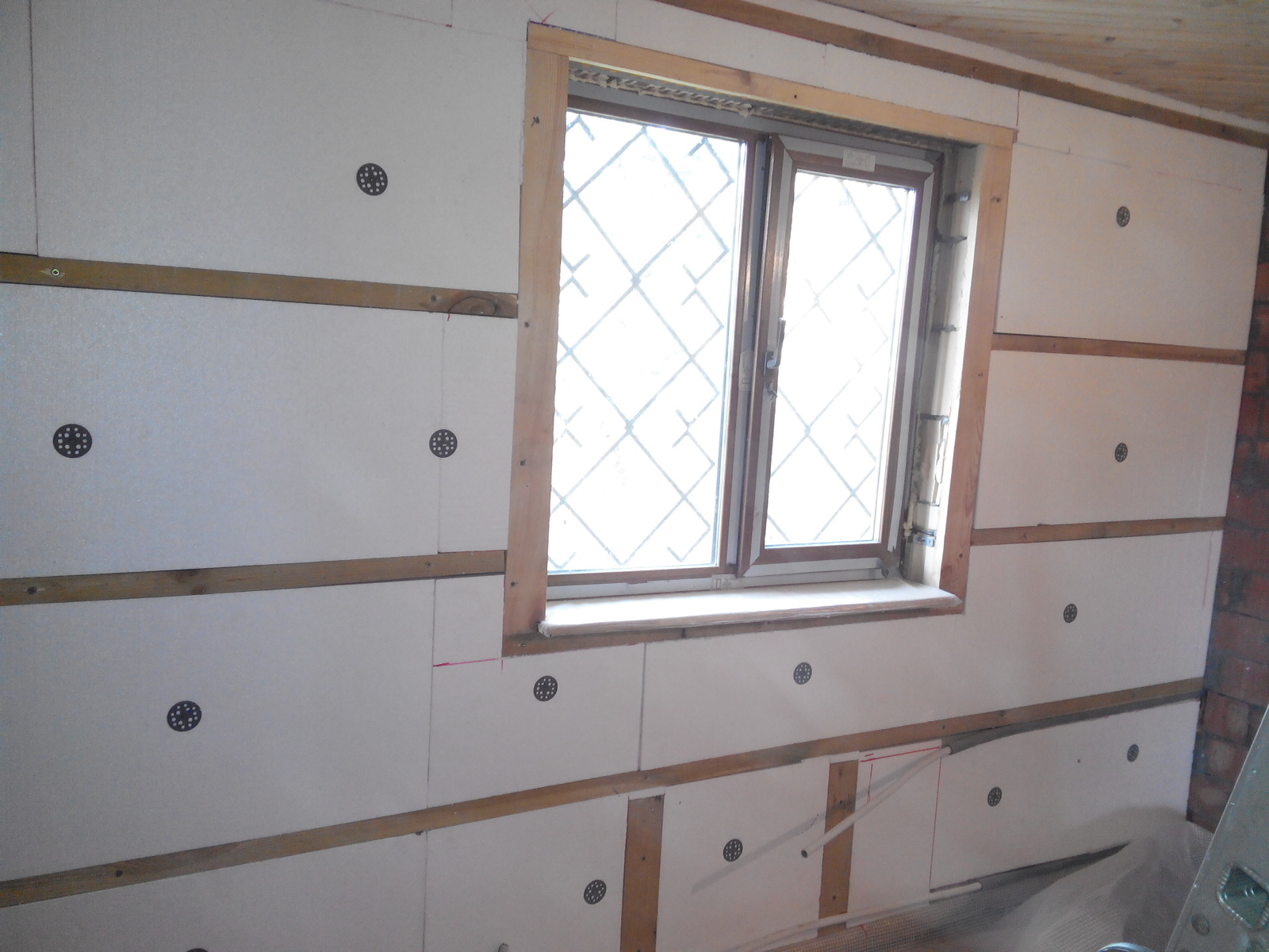

- утеплена внешняя стена КО между лагами обрешетки пенопластом 30мм, сверху затянута пароизоляцией;
- зашито вагонкой три стены КО.
Такие вот успехи.
Принимаются советы по оптимальным вариантам для обработки (покрытия) вагонки.
Экологичность один из главных критериев.
Вот здесь вот... насчёт пенопласта в утеплении стен изнутри и экологичности... нестыковка получается.
Пишут же много о недопустимости использования пенопласта во внутренней отделке.:o
Считаю, что экологичность моего решения ограничивается экологичностью пароизоляционной пленки, которой закрыт пенопласт со стороны комнаты.

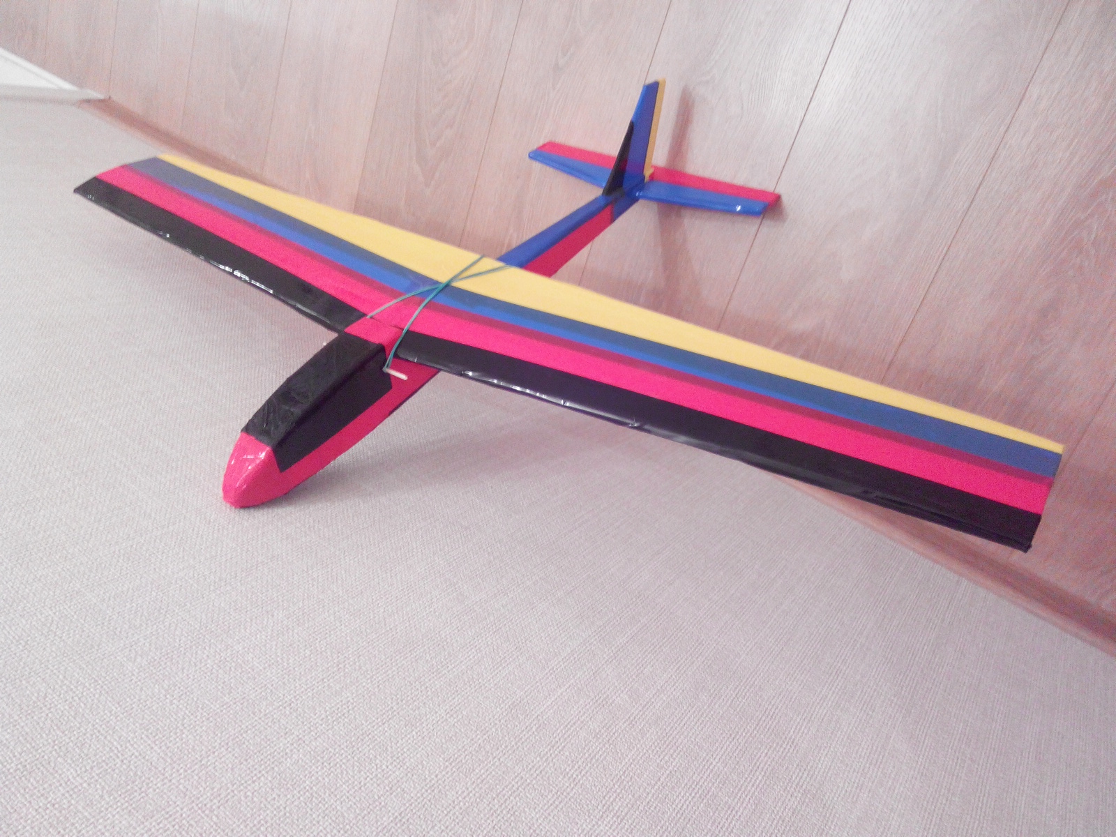

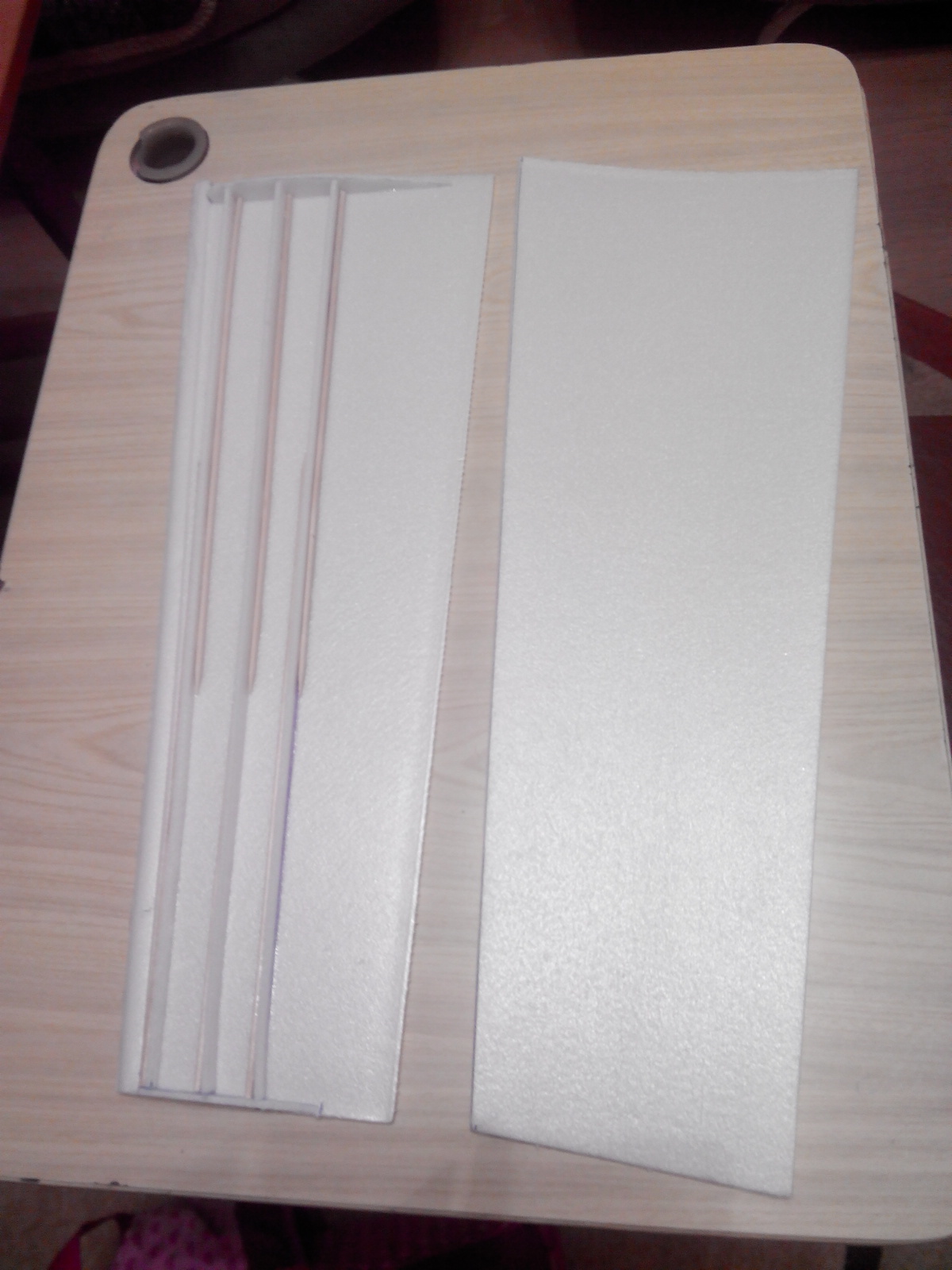

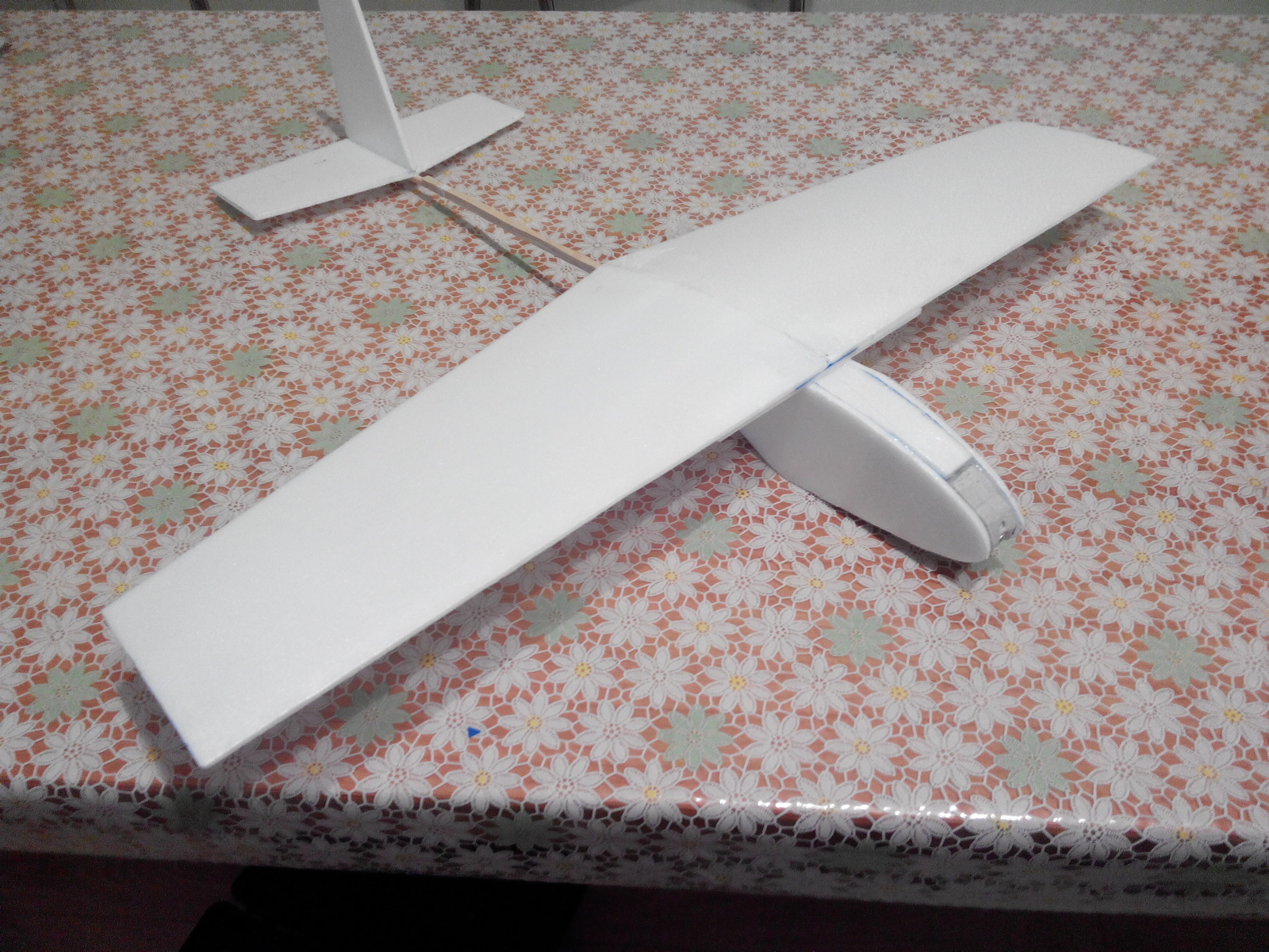

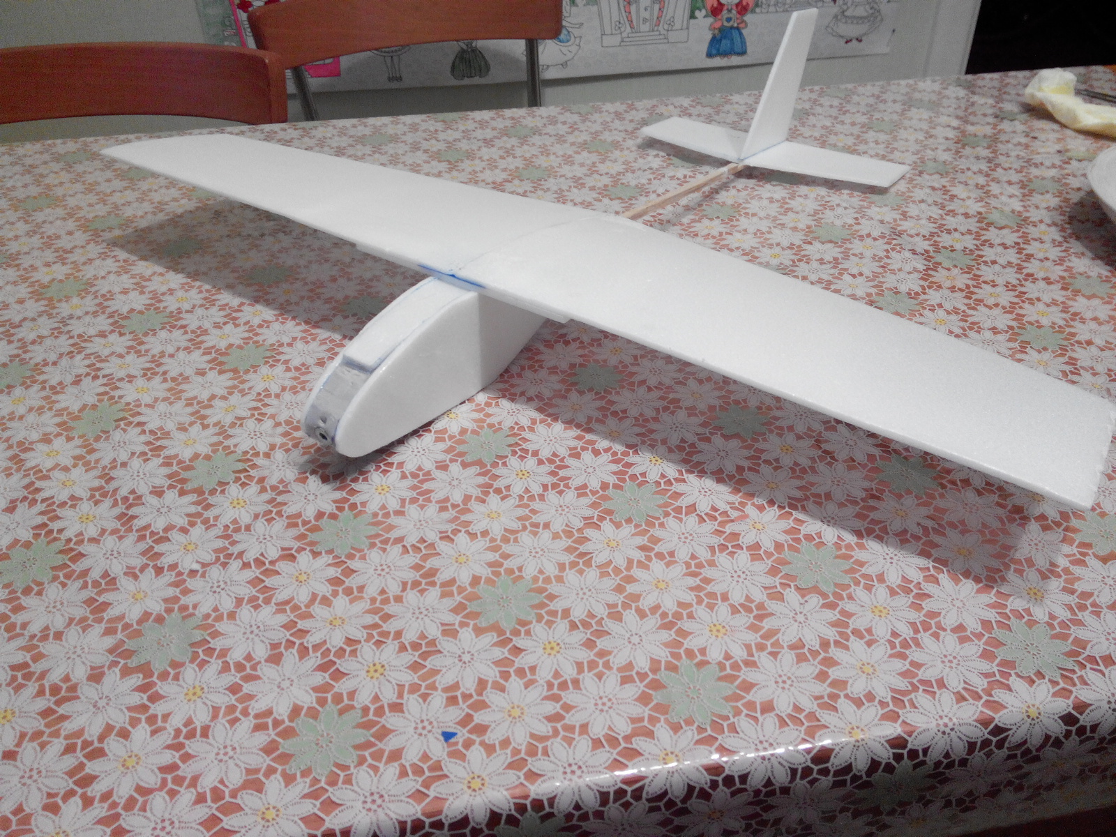

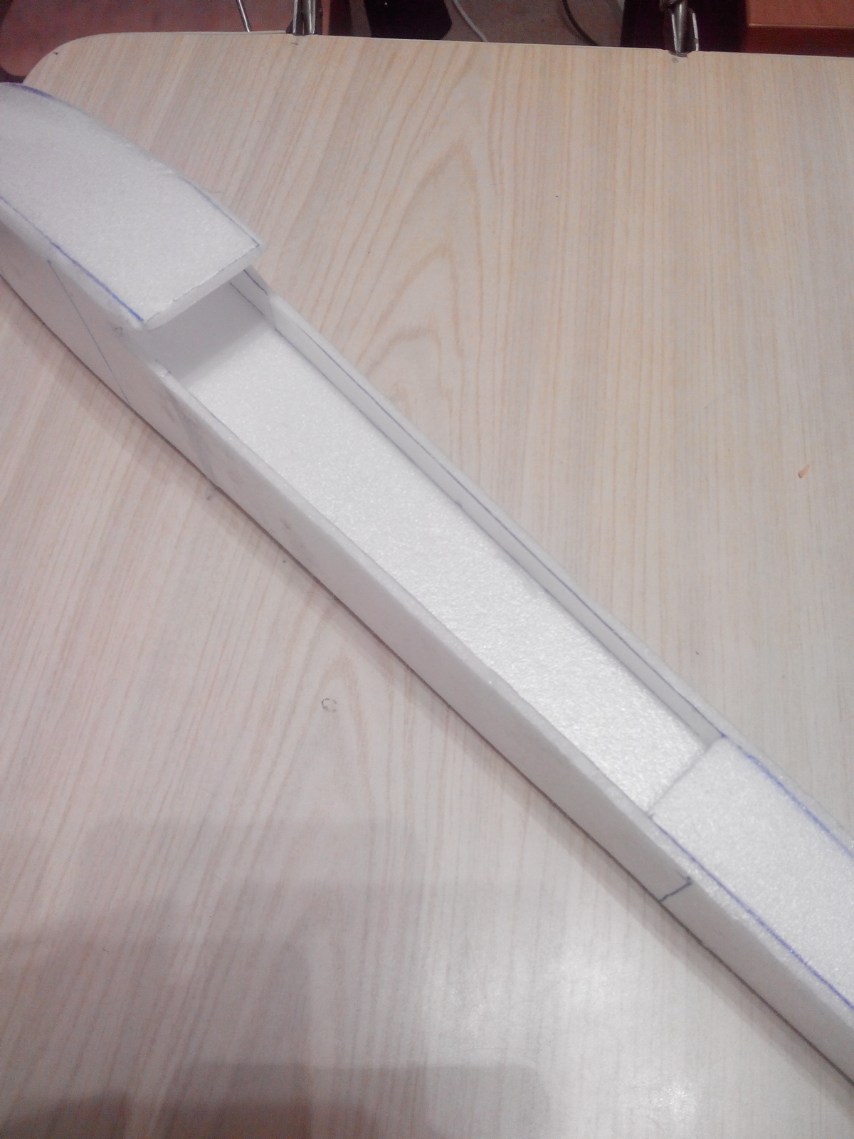

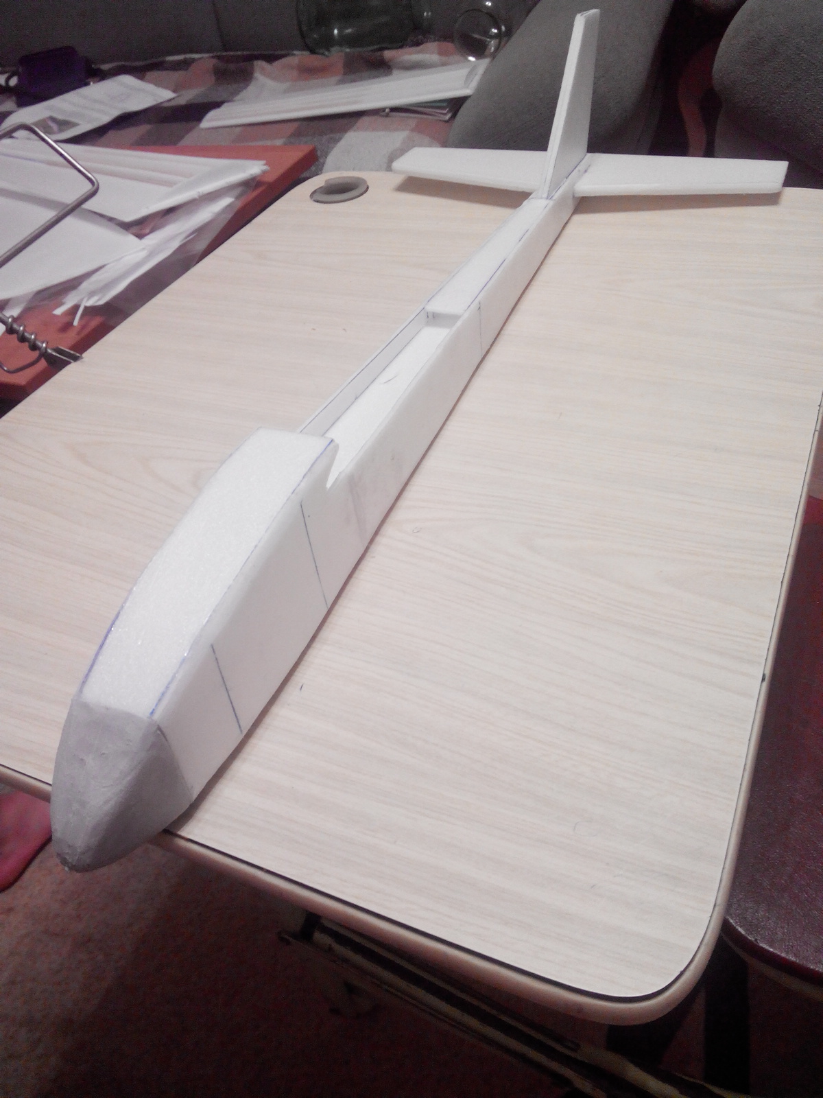

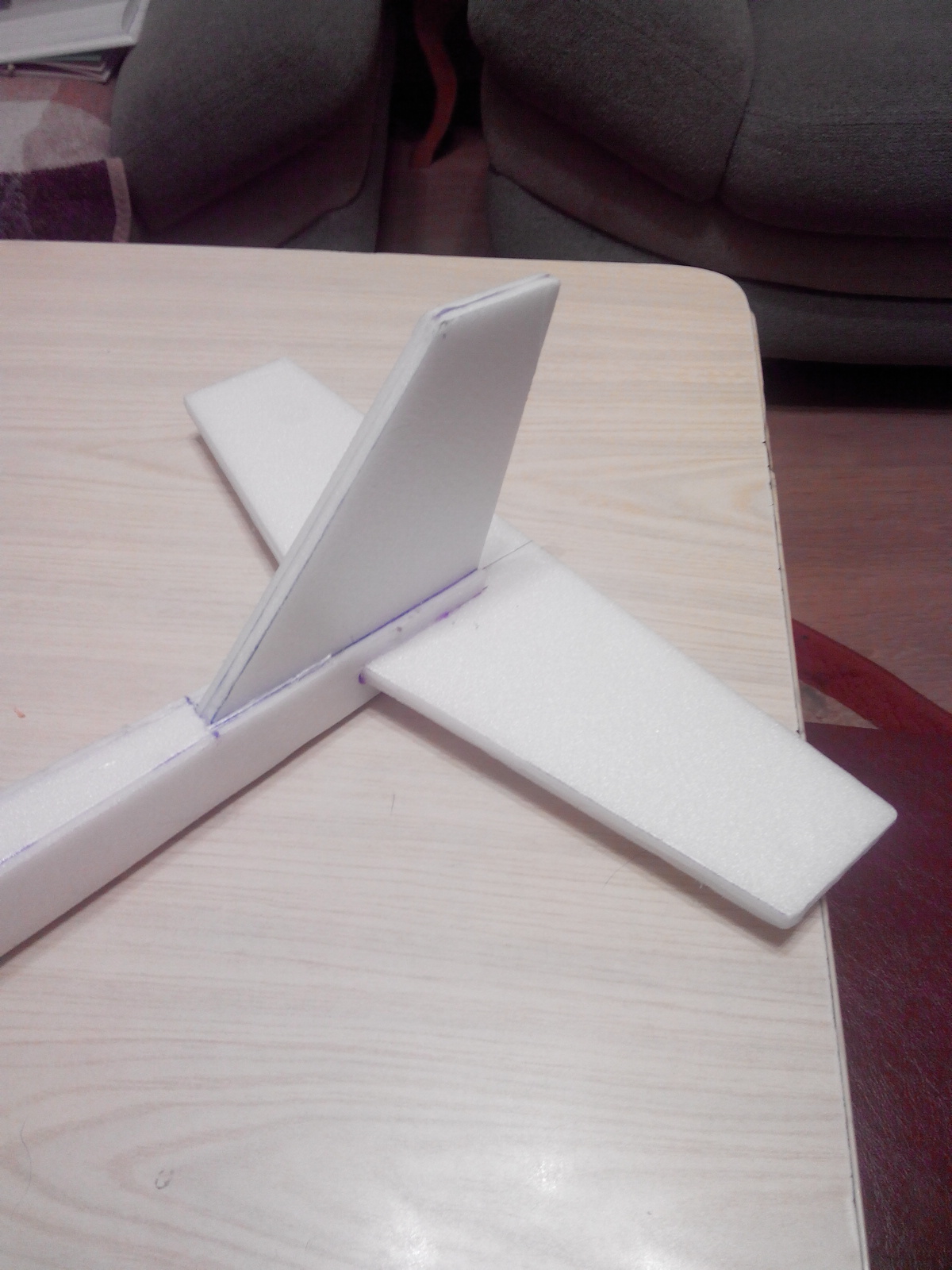

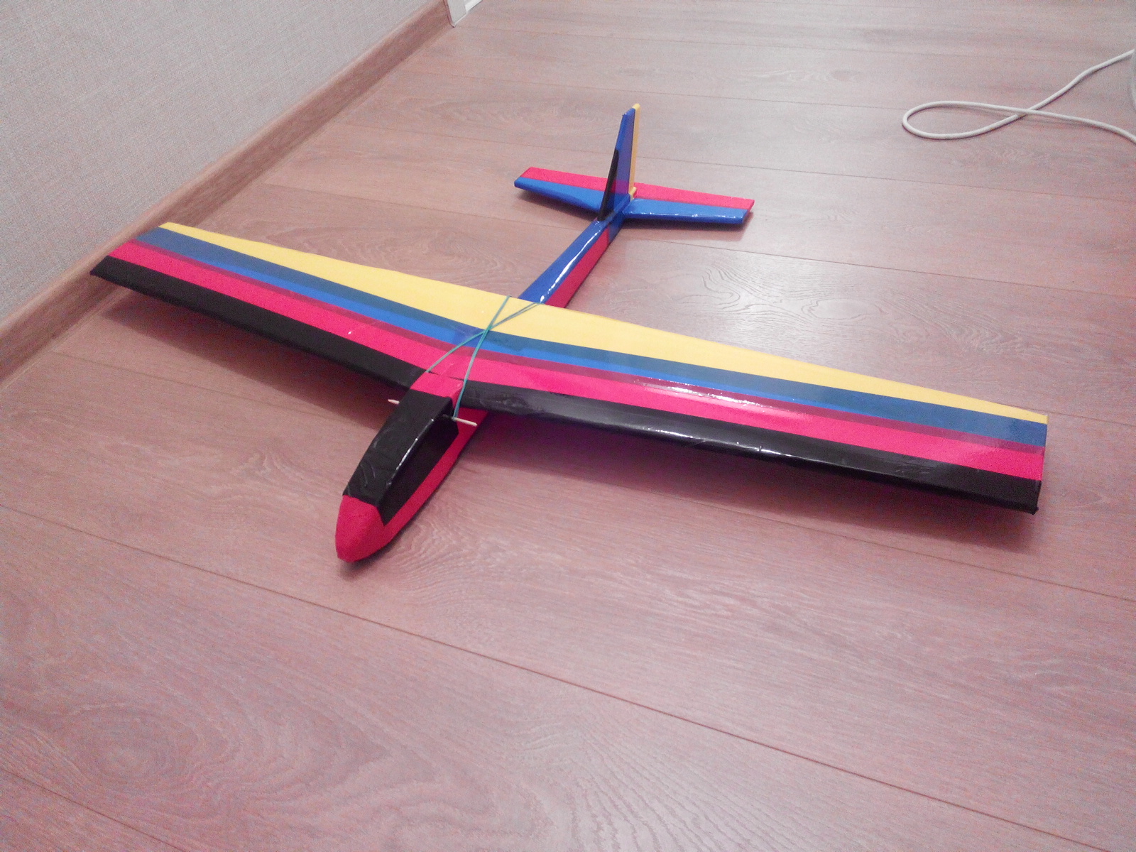

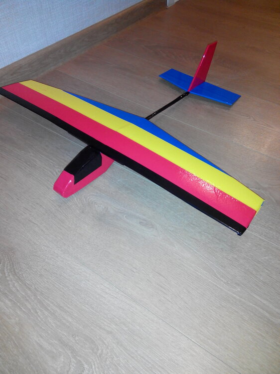

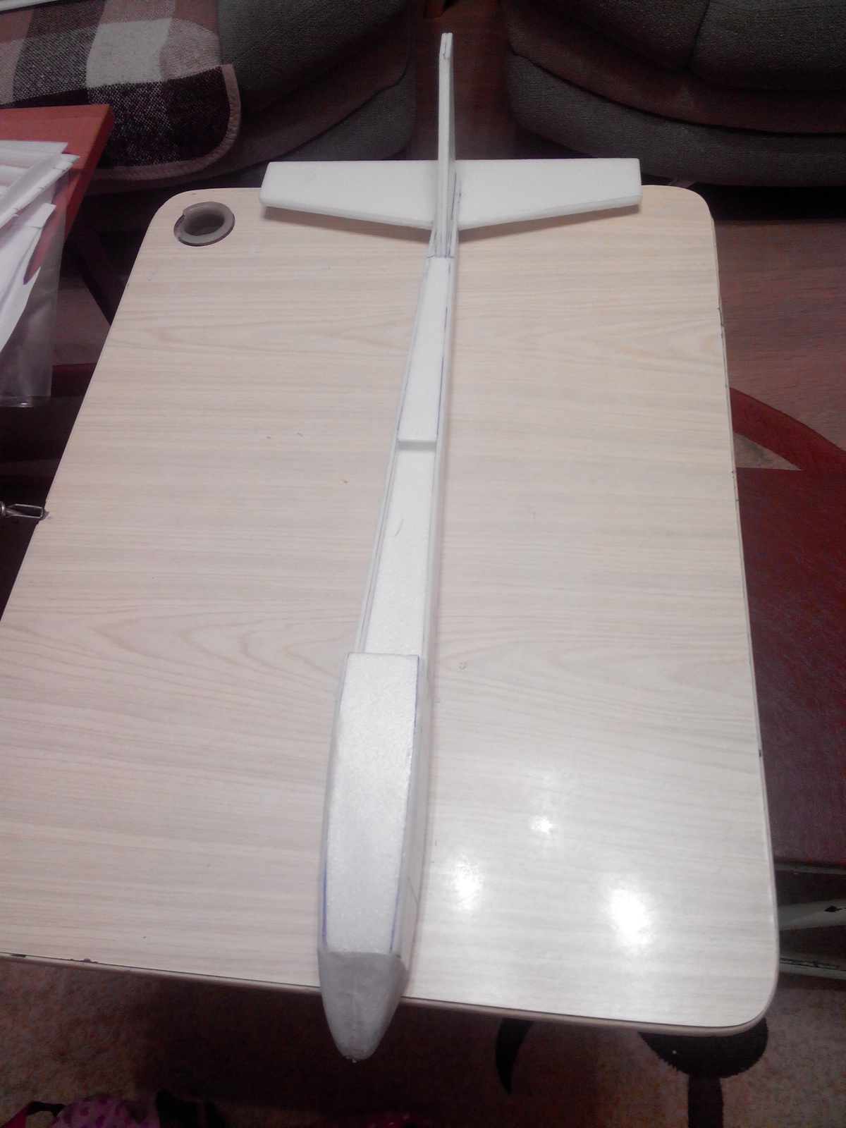

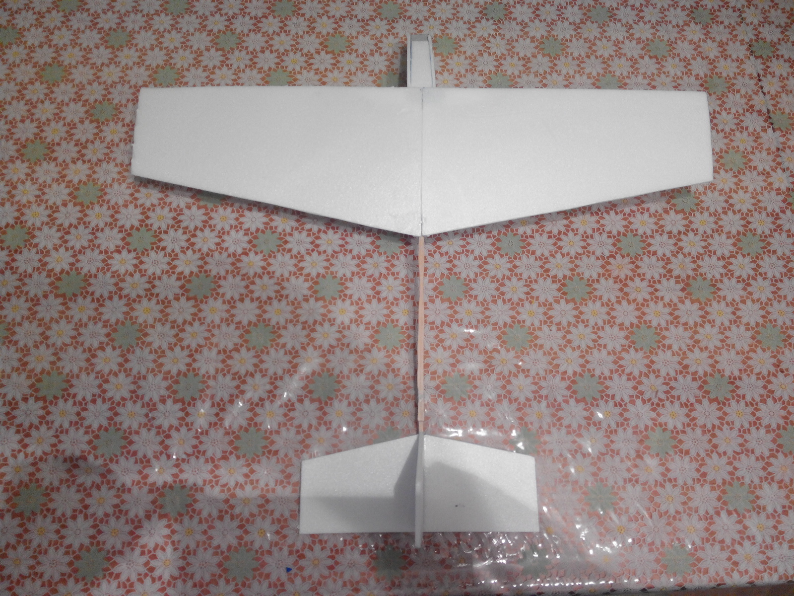

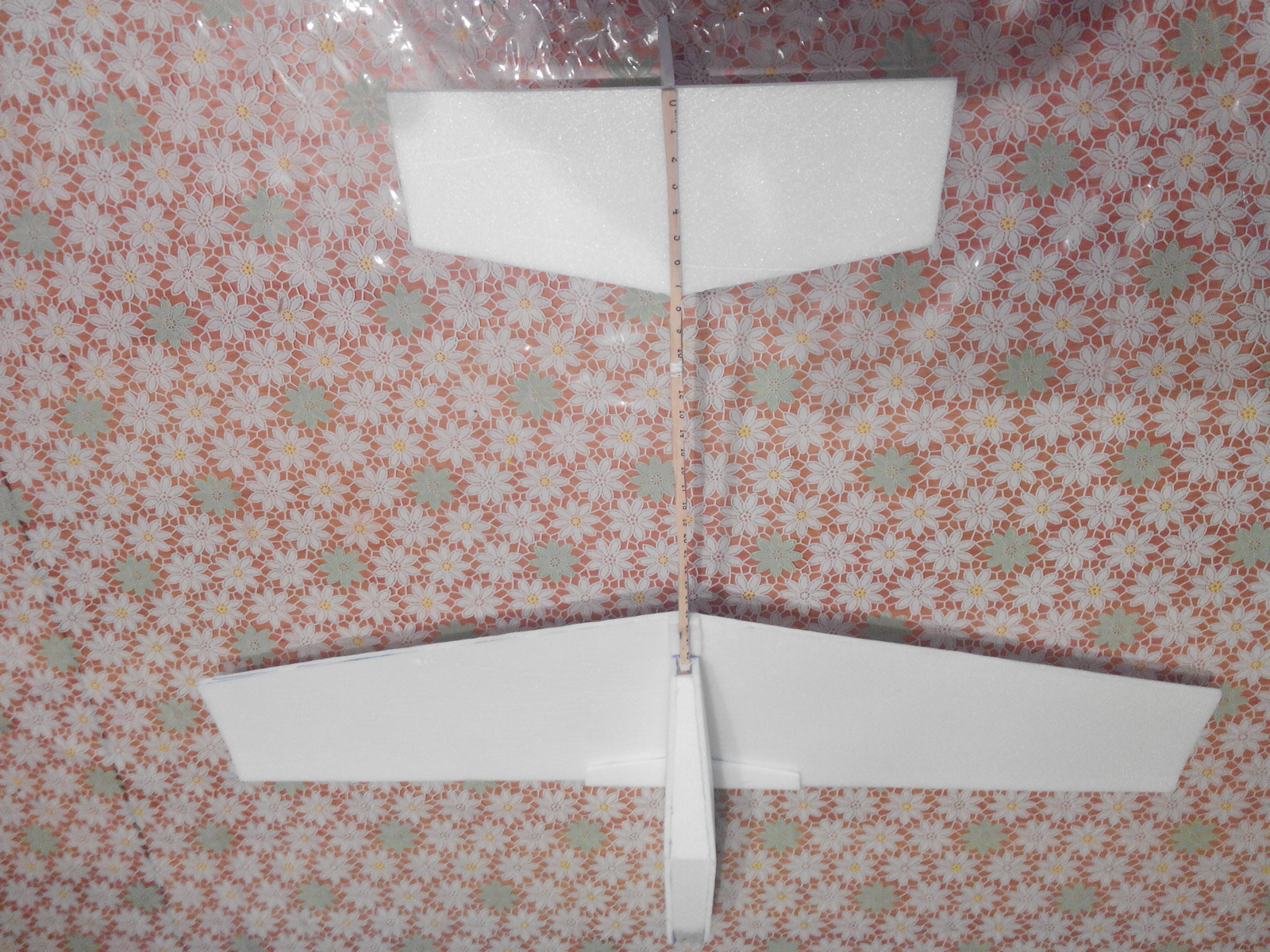

Модели есть в строительстве, модели есть и в авиации.
Вот с младшим, и самым главным помошником по строительству в нашей семье, осилили такой первый шаг в авиации.
Оказалась задача не такой уж и сложной и, к тому же, с маленьким бюджетом воплощения.
Чертежи были скачаны из интернет.
Использованные ресурсы:
- пенопластовая потолочная плитка
- бамбуковые шпажки для шашлыков
- цветной скотч
- клей полимерный для того же пенопласта
- несколько вечеров интересной совместной работы с ребенком.
Первые полетные испытания прошли успешно. Требуются доработки угла наклона руля высоты для корректировки траектории полета.
Пока петлю нестерова делает на ура:D
Если бы так просто решались проблемы экологичности строительных материалов, не нужно было бы заморачиваться ни о чём - обернул в целлофан и всё уже стало экологично...
Раньше, конечно, не обращали внимания на такие "мелочи", но сейчас уже не применяют ни асбестовые трубы для дымоходов, ни пенопласт для утепления стен изнутри, ни битумные мастики для укладки паркета, ни многие другие материалы, вопросов по которым вообще ни у кого не возникало.
Народ пошел мнительный....
Или, думаете, это просто результат рекламы "продаванов"?
В вопросе критерия экологичности материалов, думаю можно доходить до крайностей, но в моем варианте степень экологичности в большинстве помещений определяет именно экологичность пароизоляционного материала. Поэтому выбор варианта утепления стенки в КО с точки зрения экологического контроля не отличается от других помещений.

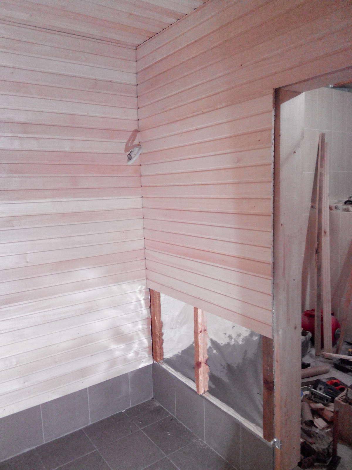

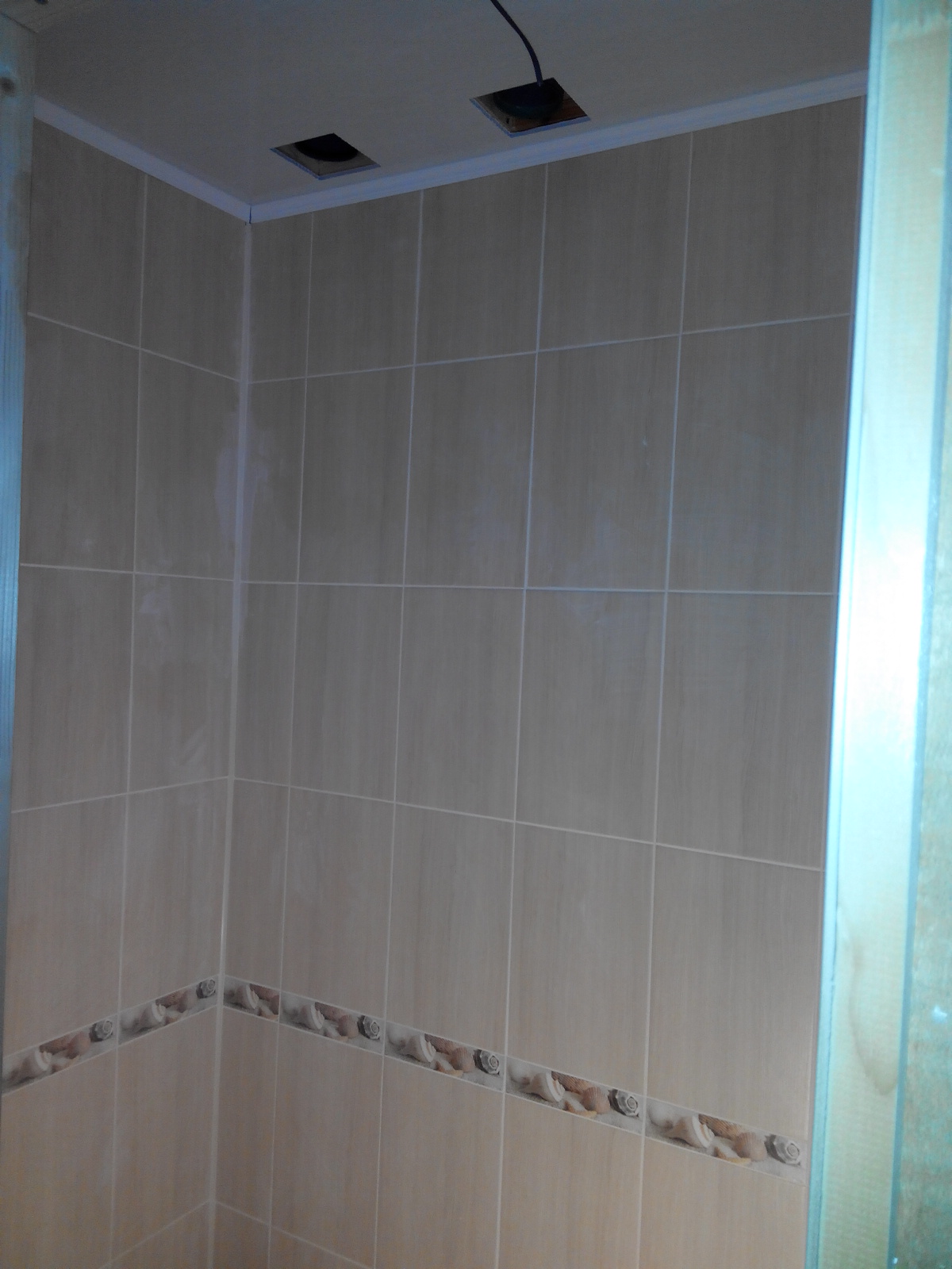

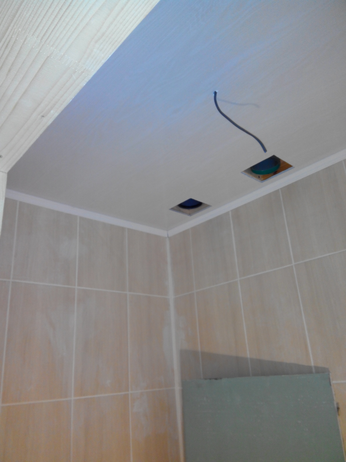

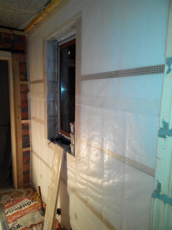

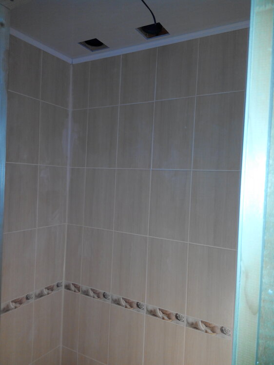

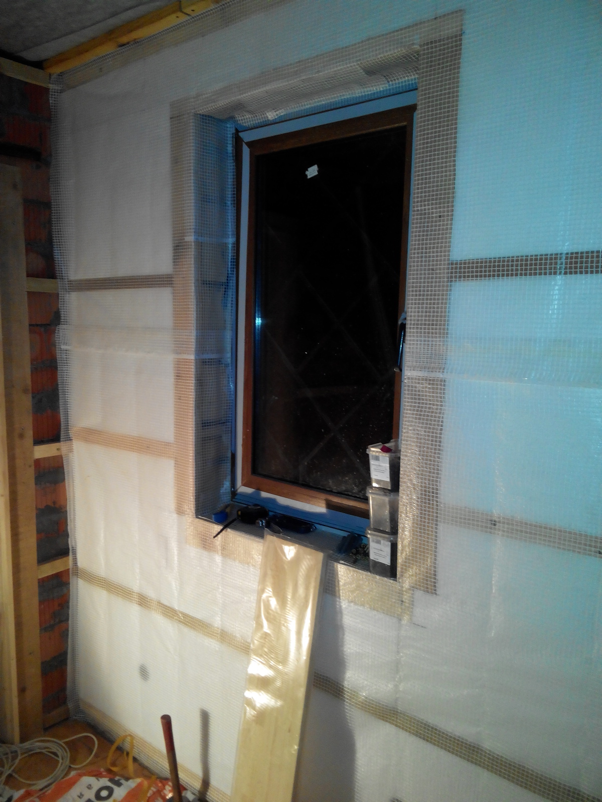

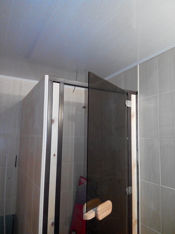

В минувшие выходные были продолжены отделочные работы:
- осуществлен монтаж пластикового потолка в МО и СУ;
- утеплена пенопластом, обрешочена и закрыта пароизоляцией стена в предбаннике;
- смонтирована обрешетка под вагонку в предбаннике.
Иллюстрации на фото.

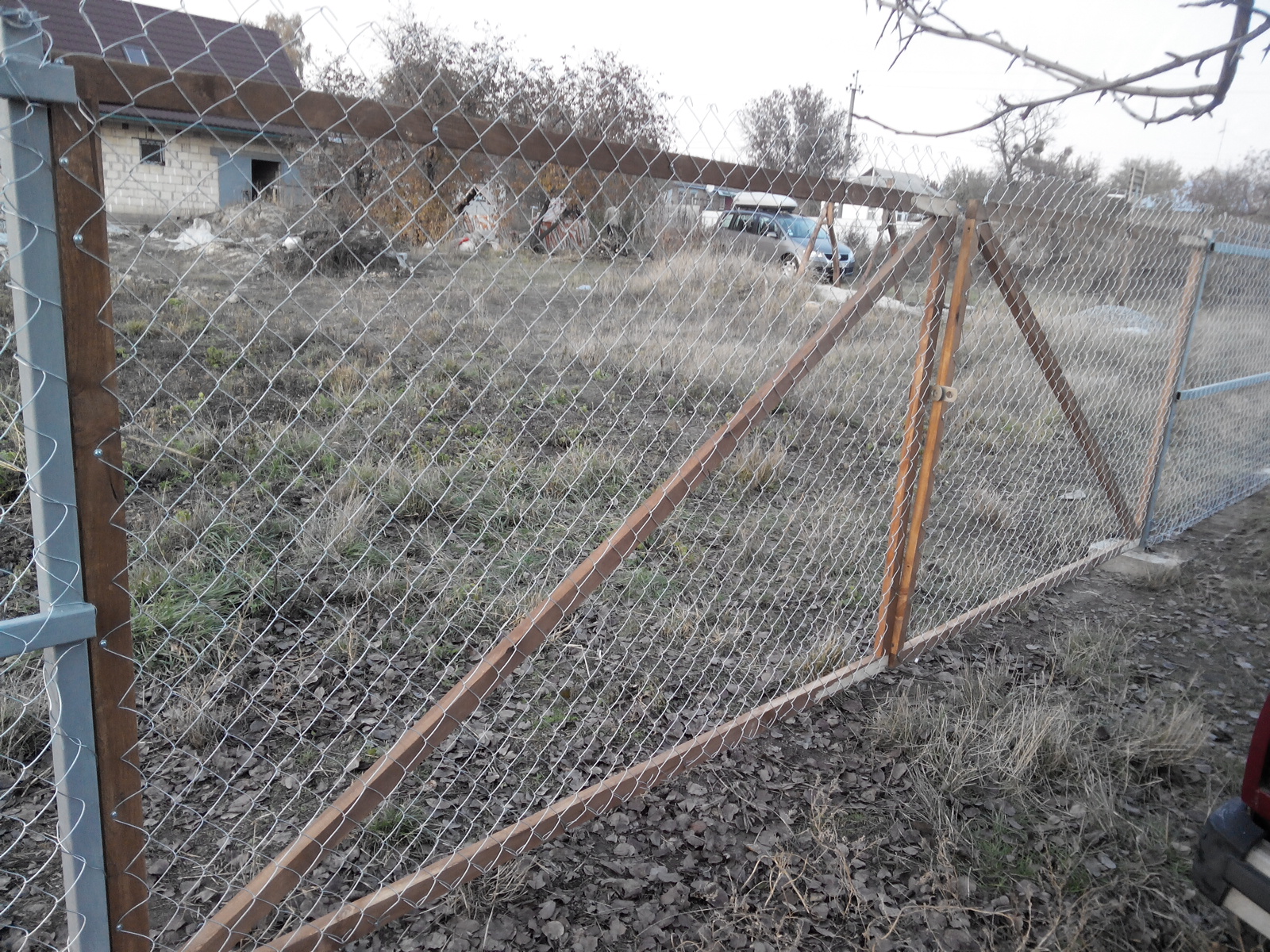

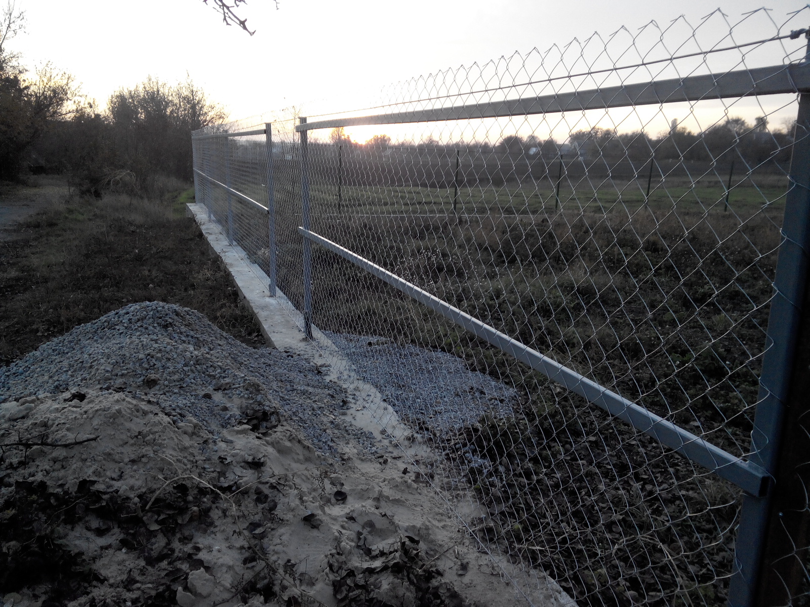

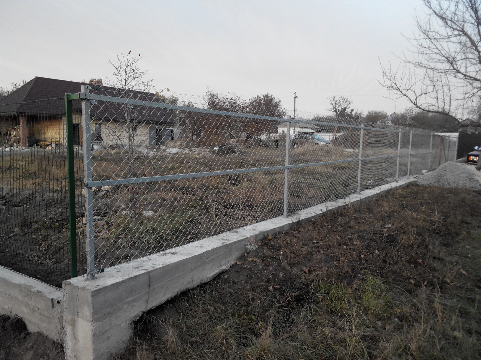

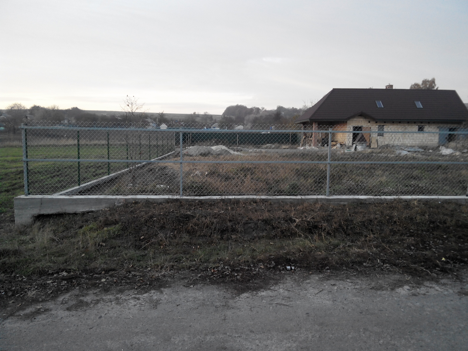

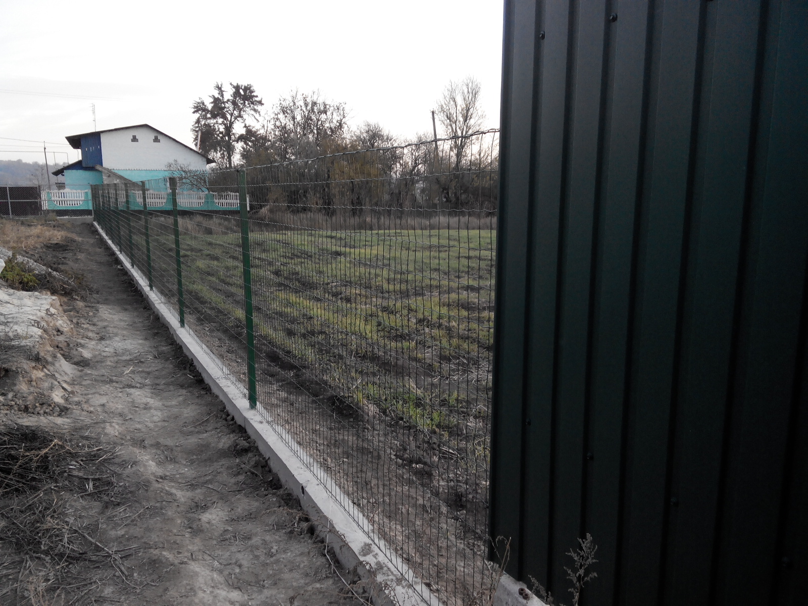

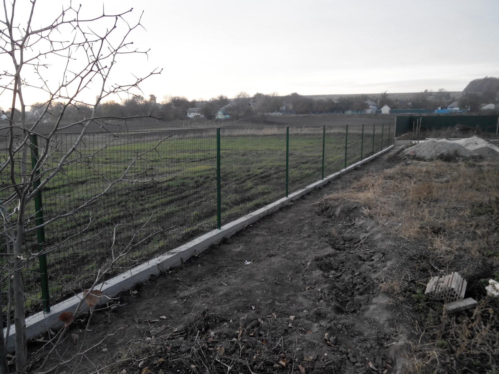

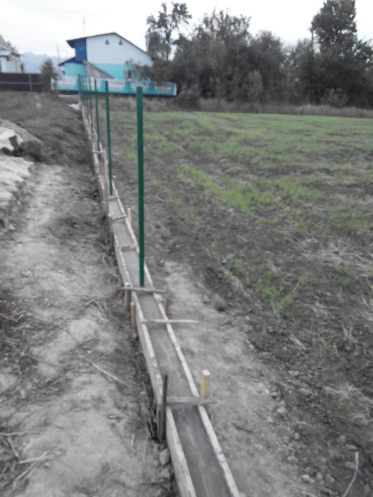

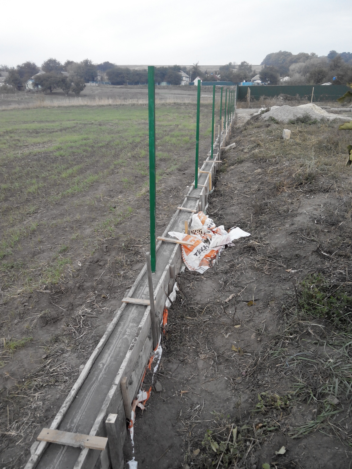

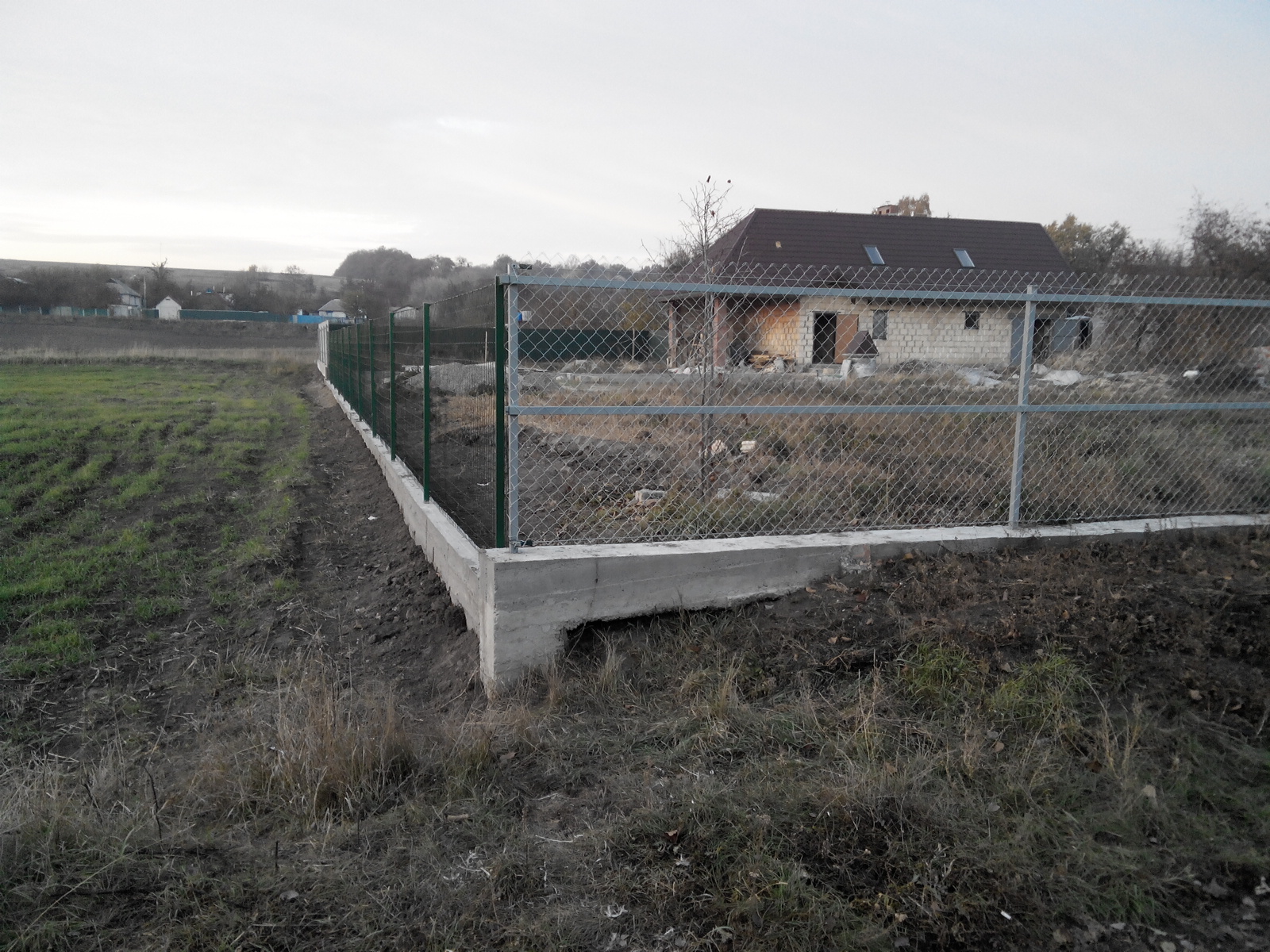

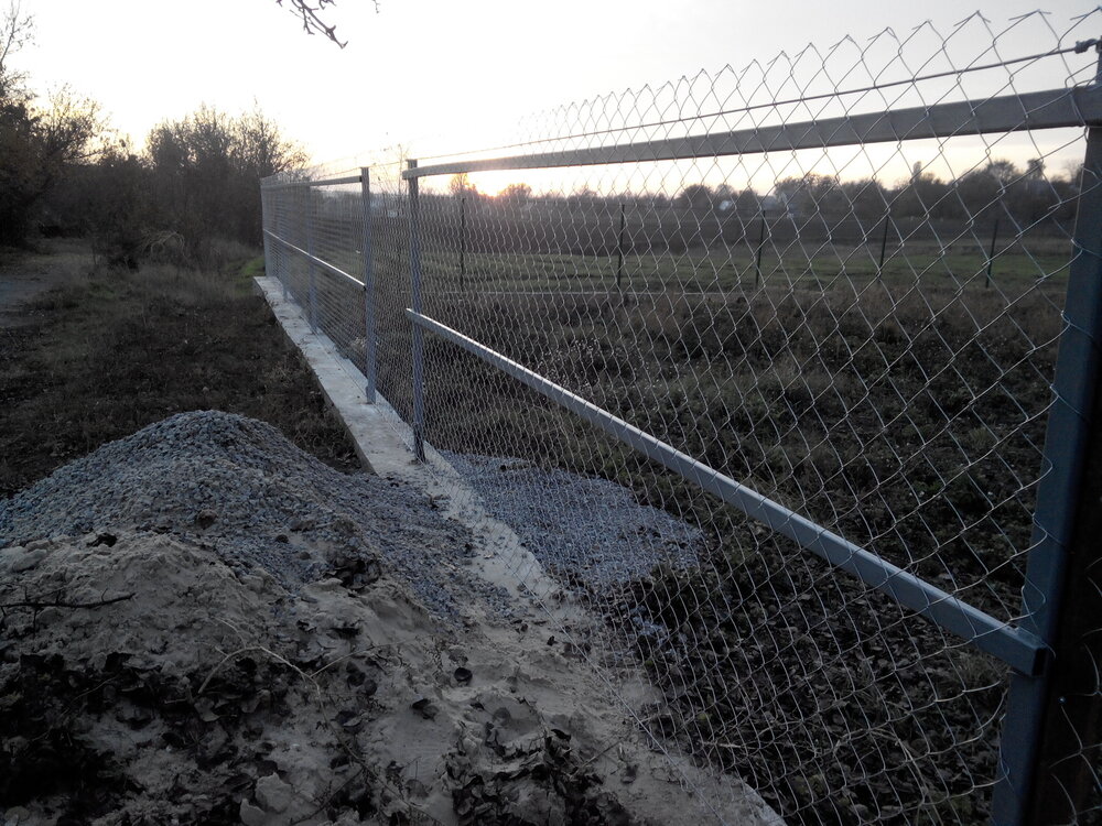

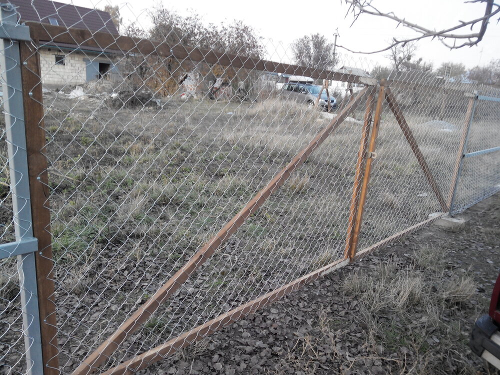

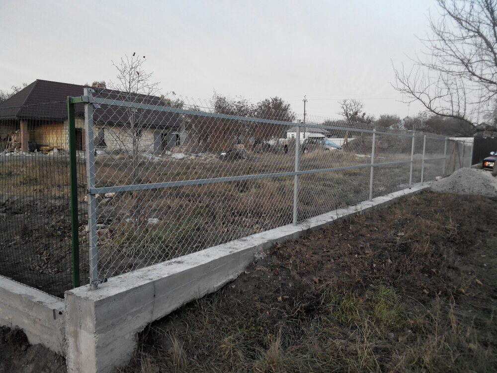

На прошедших выходных зарыт периметр ограждения участка.
Общая длина ограждения 200м. Из них 110 м профнастил и 90 сетка.
На выходных были установлены 28 метров стационарной сварной сетки и 20 м сетки рабицы, как временного варианта на фасадной части.
Для натяжки сеток использовалась отработанная в прошлом году технология в соотвествии с которой:
- к столбикам по верхнему и нижнему краю сетки приваривались гайки М8;
- по всей длине разматывалась сварная сетка с фиксацией к столбикам;
- в гайки и через верхние и нижние ячейки сетки продевалась проволока;
- с помощью натяжных механизмов приваренных на крайних столбиках осуществлялась ее натяжка;
- тонкой проволкой верхний край сварной сетки пришнуровывался к натянутой проволоке.
Результат на фото.

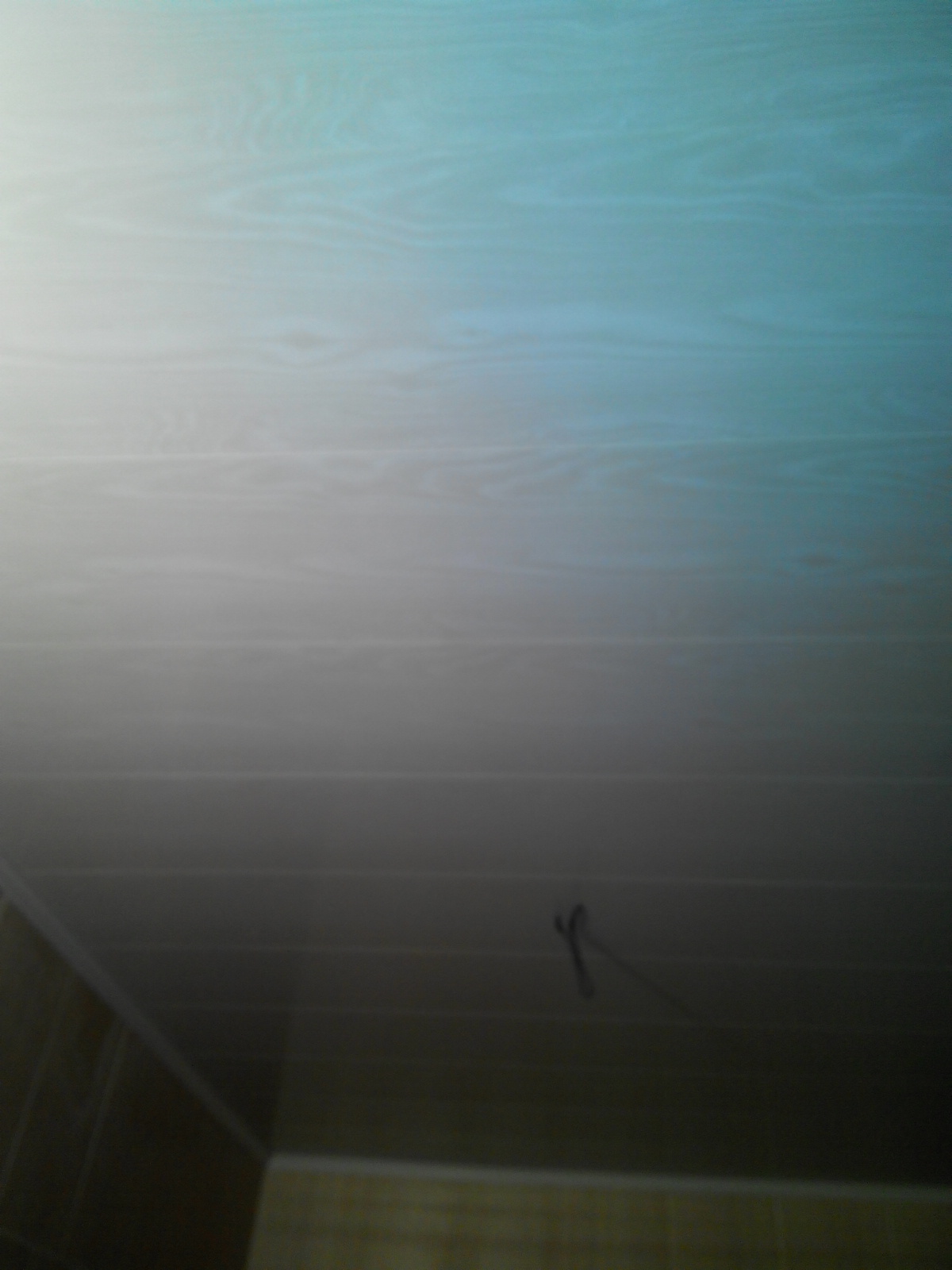

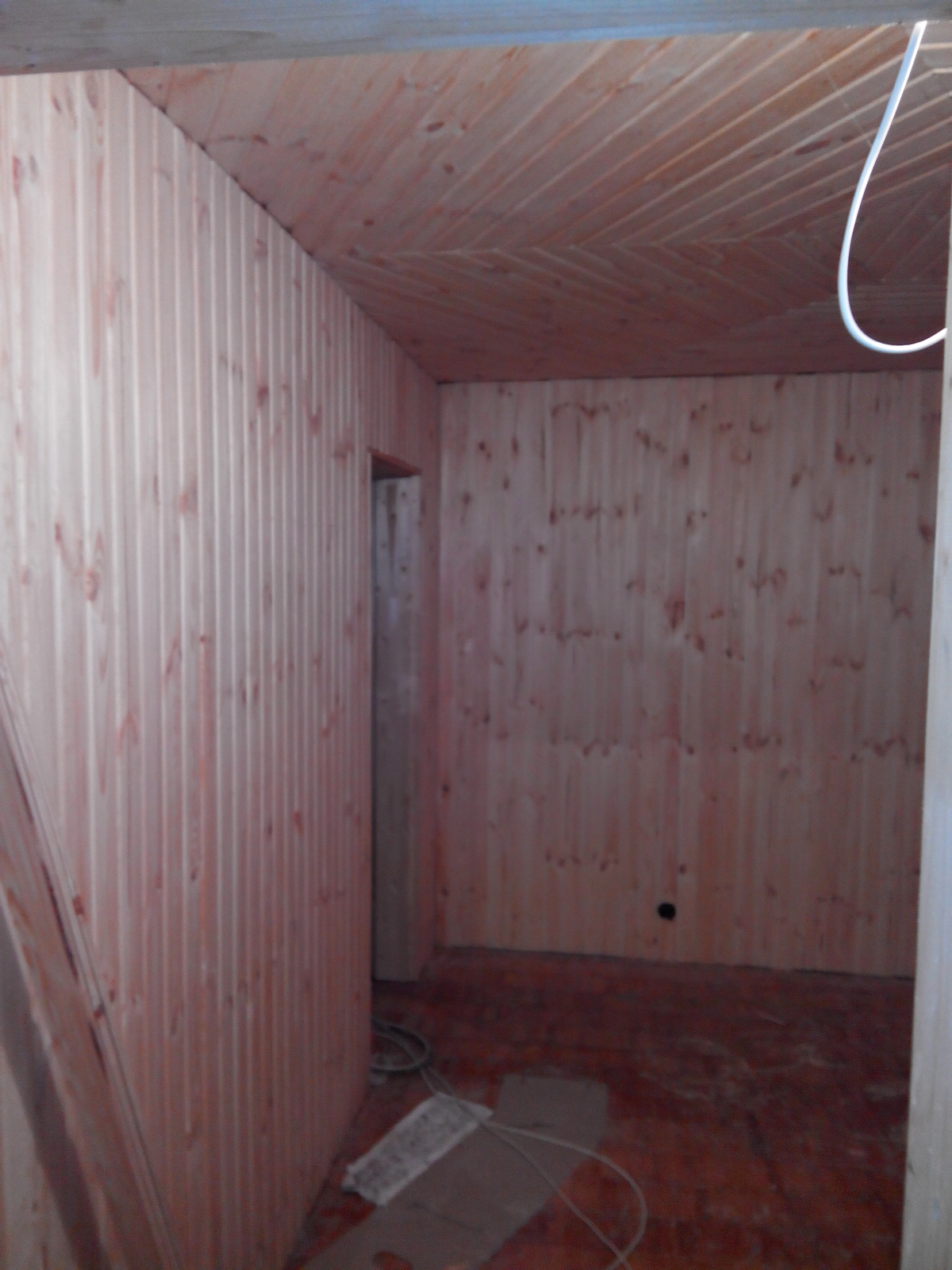

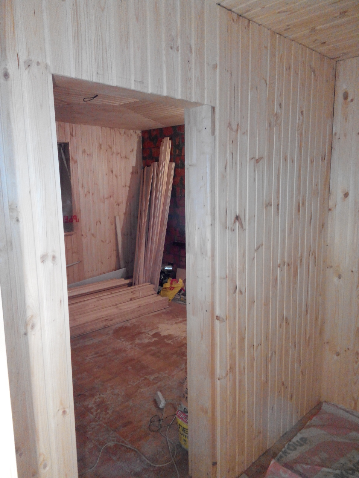

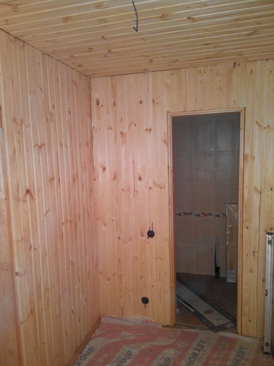

Ну, и продолжением обшивки вагонкой был предбанник. Обшит потолок и три стенки, осталась одна с окном.

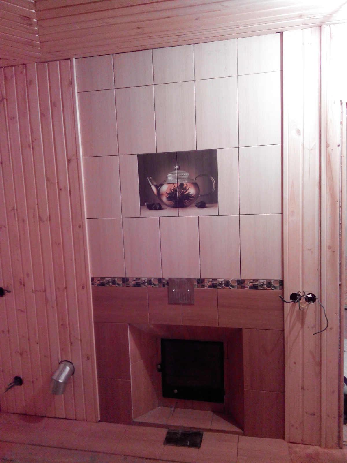

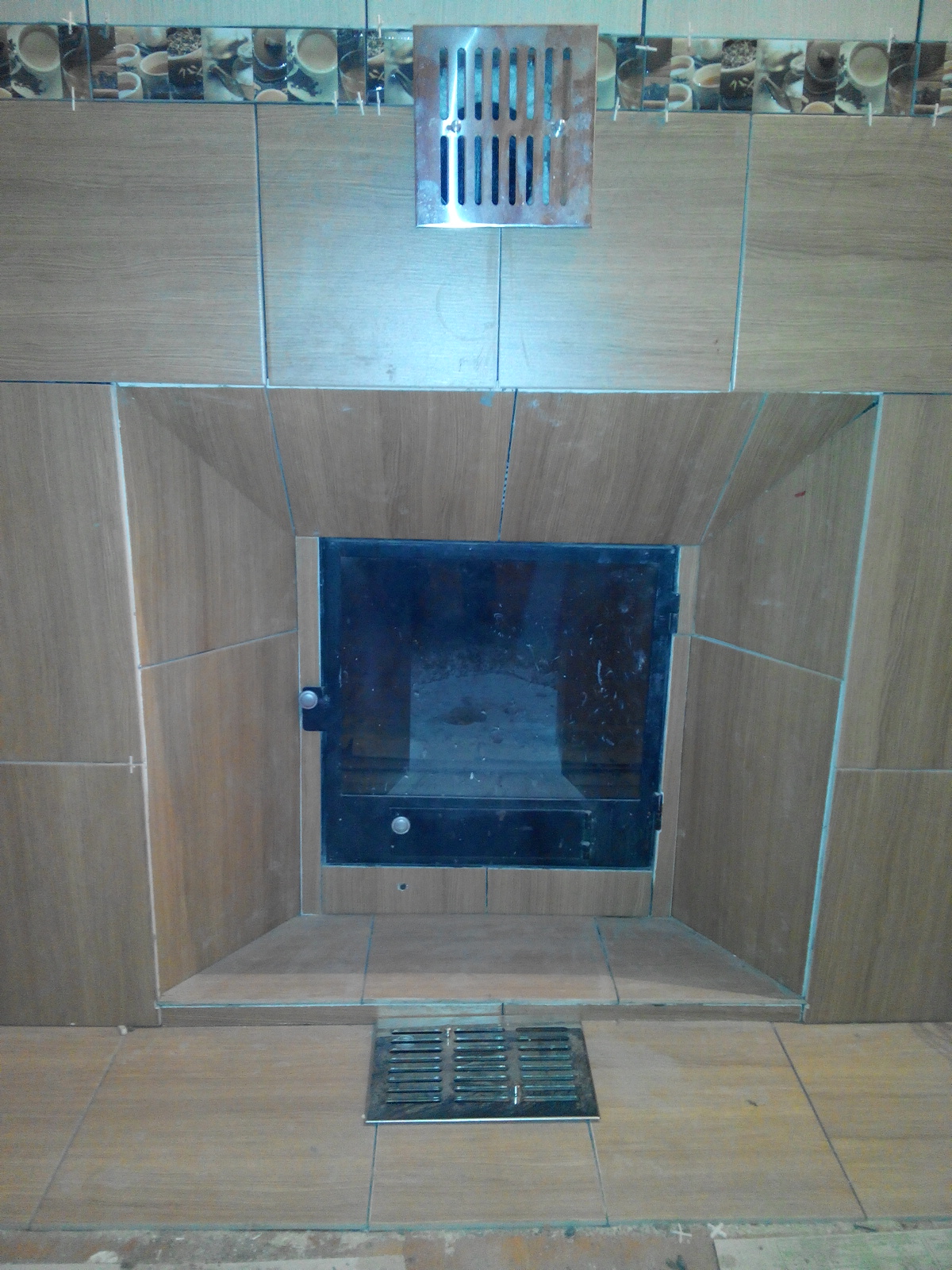

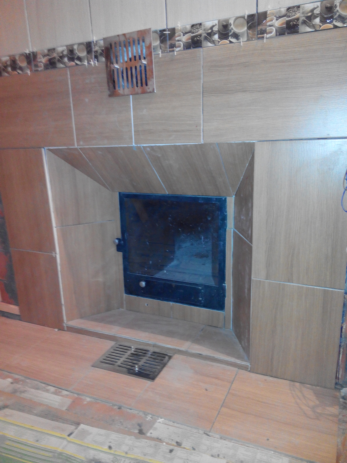

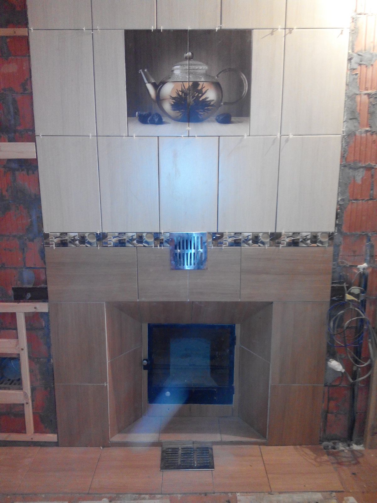

Продолжением работ было окультуривание топочного портала.
Пришлось немного повозиться с разметкой и подрезкой плитки необходимых конфигураций.
Результат на фото.

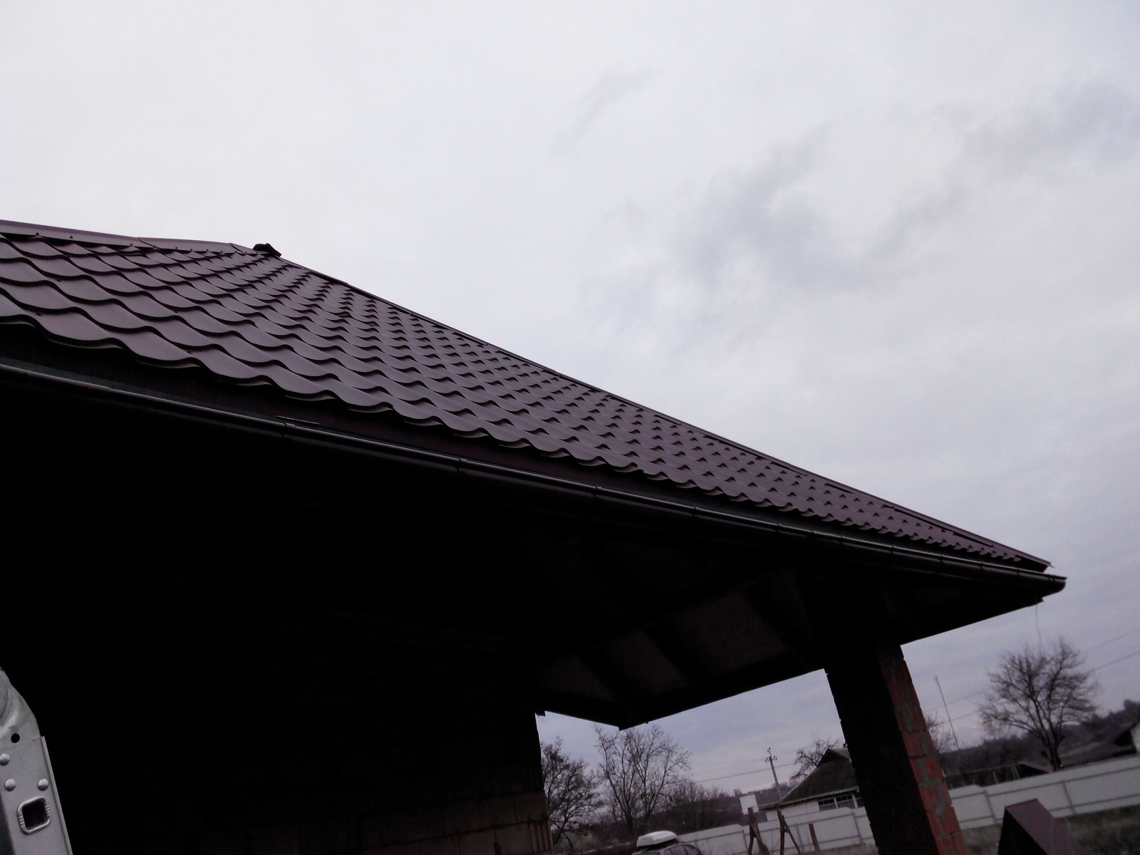

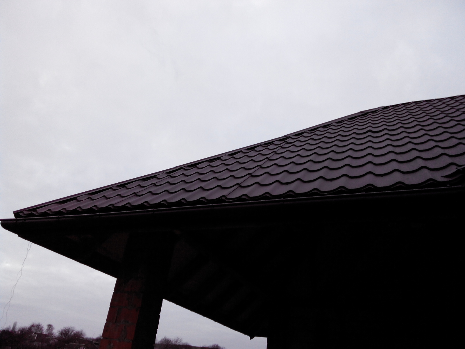

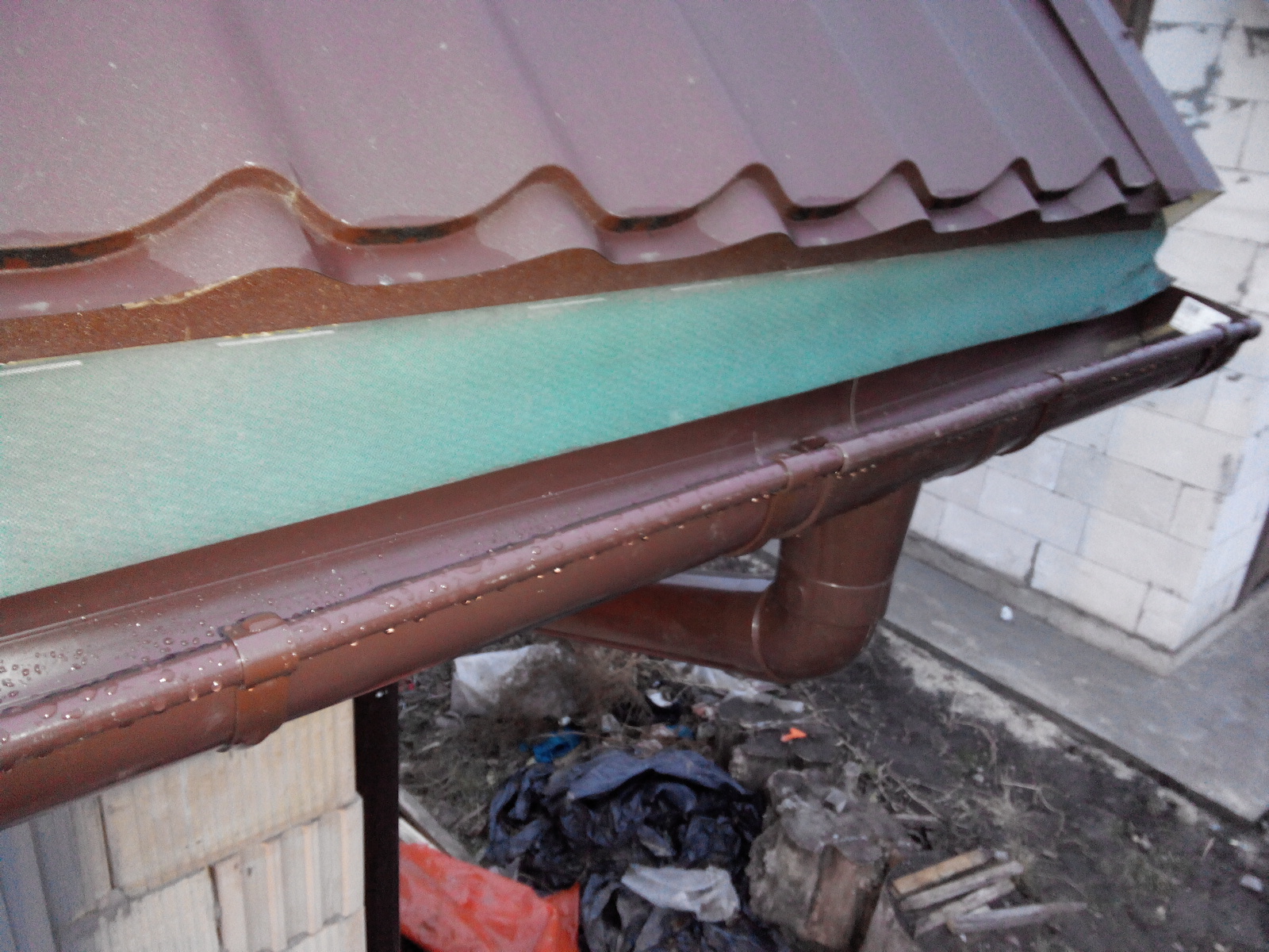

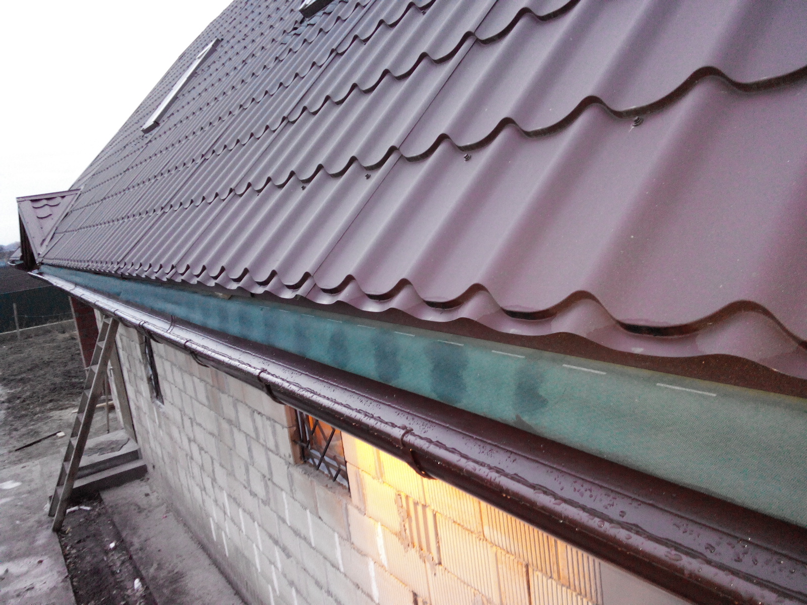

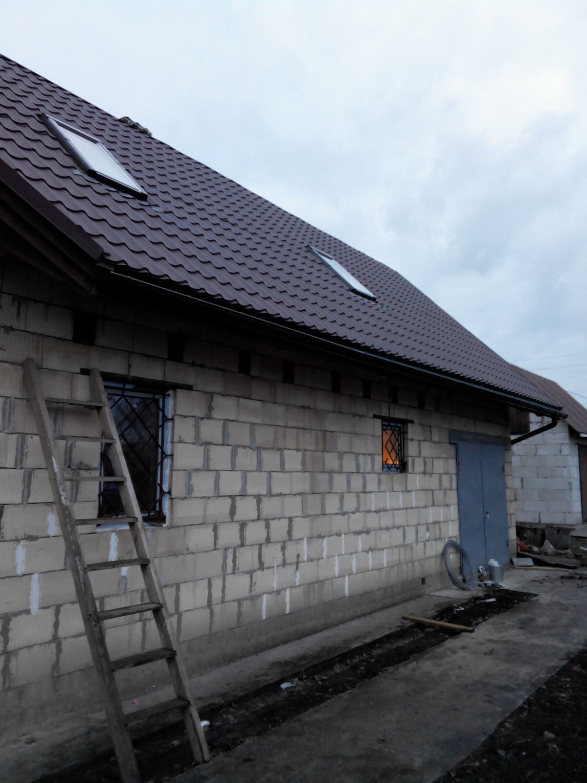

Решил, в преддверии зимы, прекратить неконтролируемый сток осодков с крыши здания. Для этого на двух наиболее критичных сторонах была установлена водосточная система RainWay с желобом 130 мм.

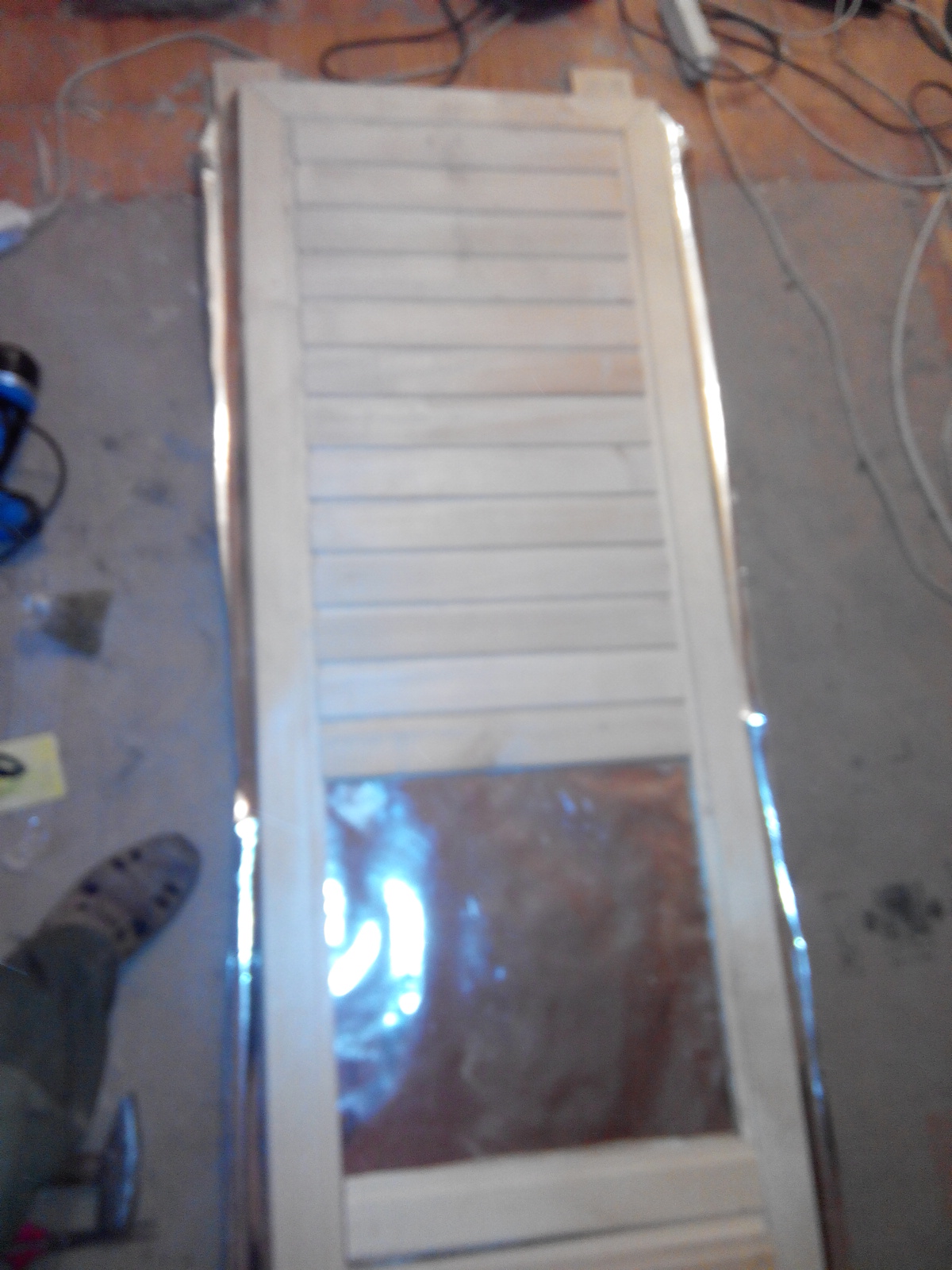

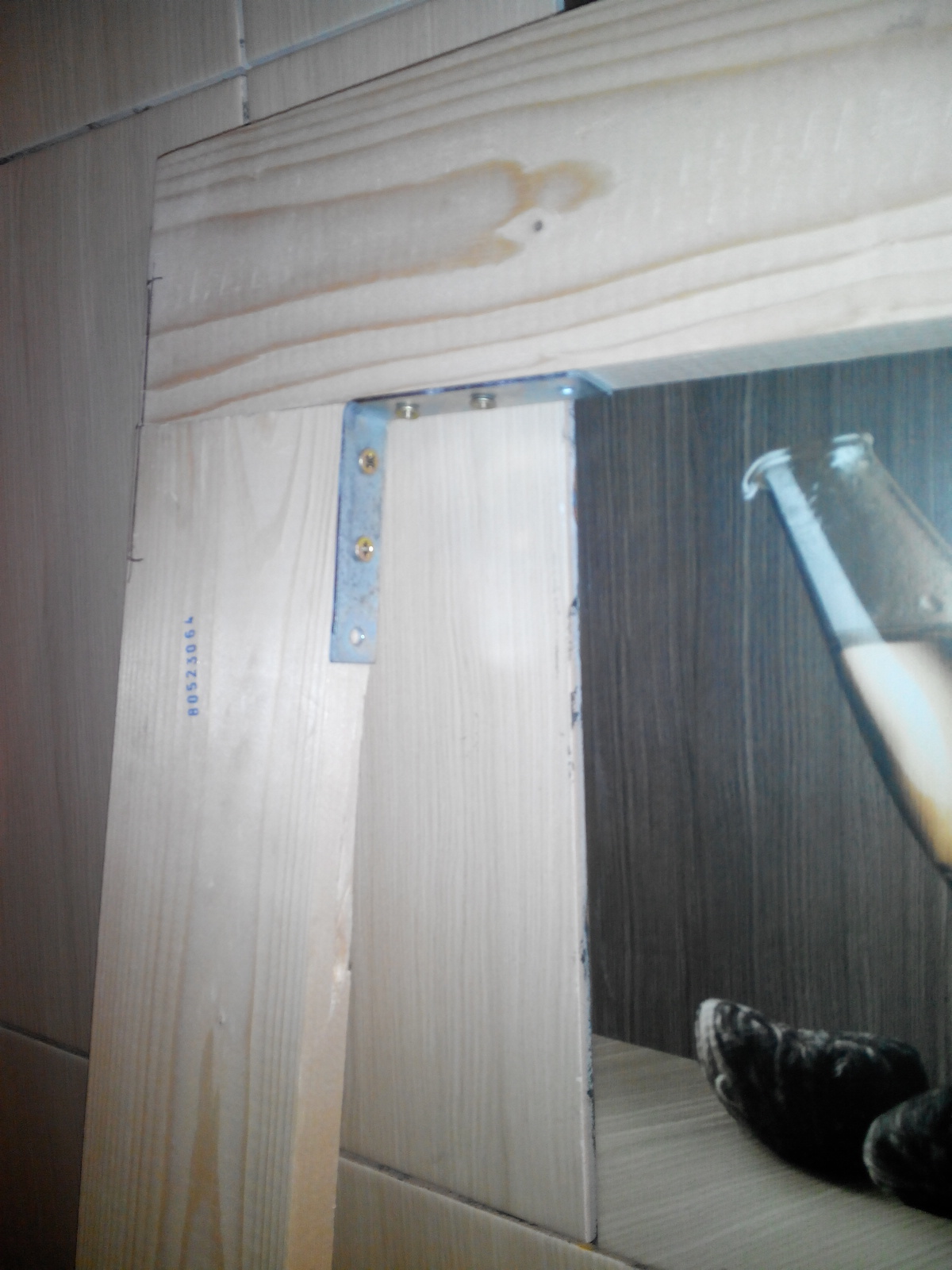

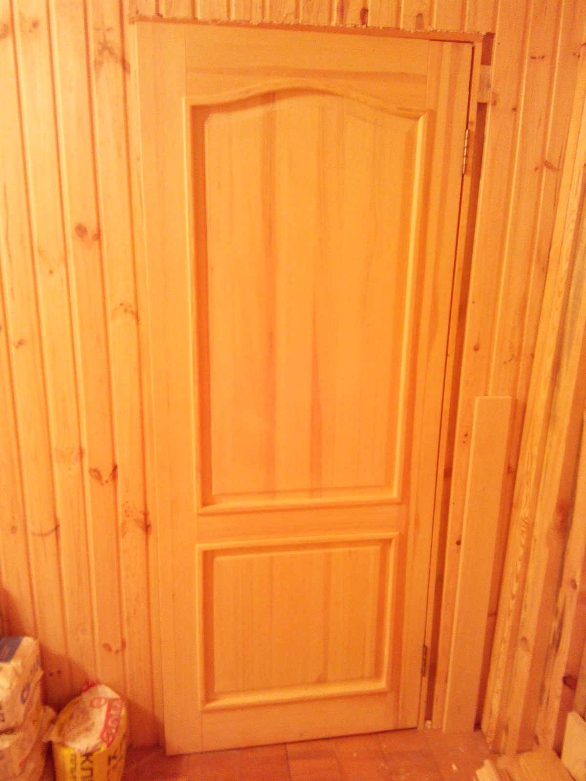

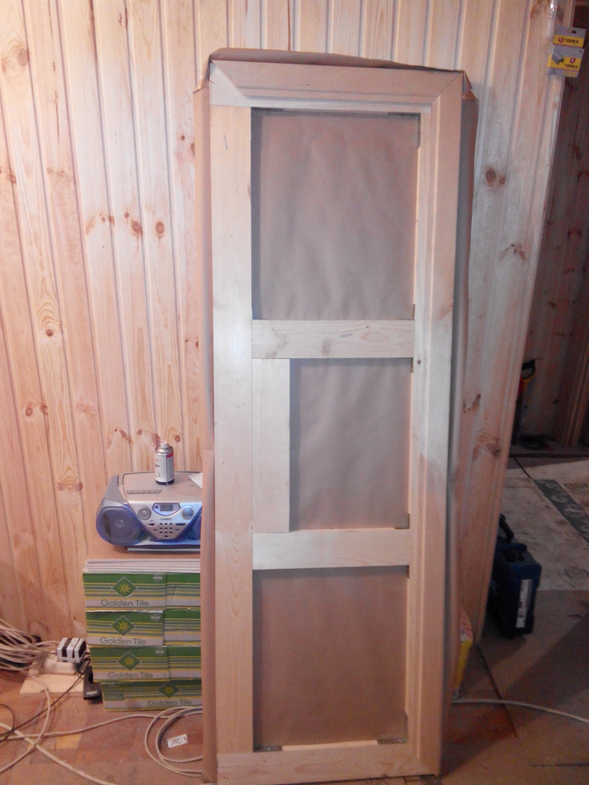

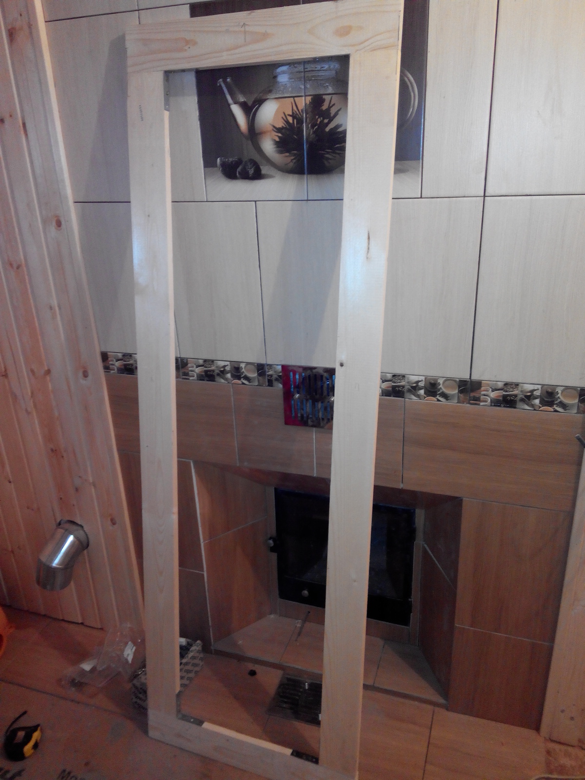

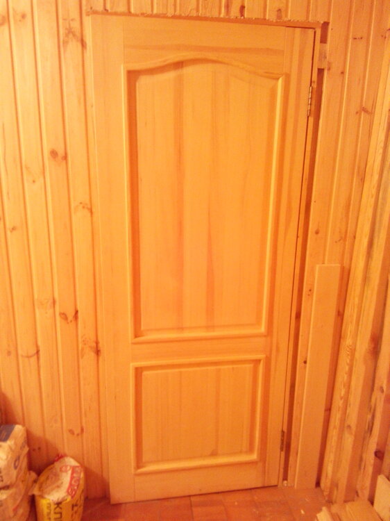

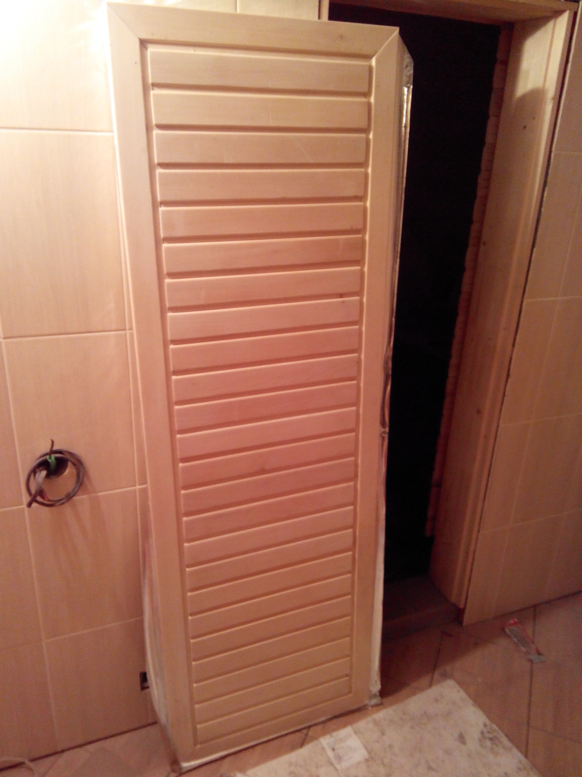

После некоторых сомнений и раздумий, решил сделать дверь в парную самостоятельно.
Технология следующая:
-изготовлен каркас из доски 20мм шириной 100мм, каркас фиксировался уголками и длинными саморезами в торец доски.
В каркас будет установлен теплоизоляция из базальтовой ваты, закрыта пароизоляцией;
- далее каркас будет обшит с двух сторон липовой вагонкой.
Начало изготовления на фото.
Класс! Люблю такие самоделки:rolleyes:

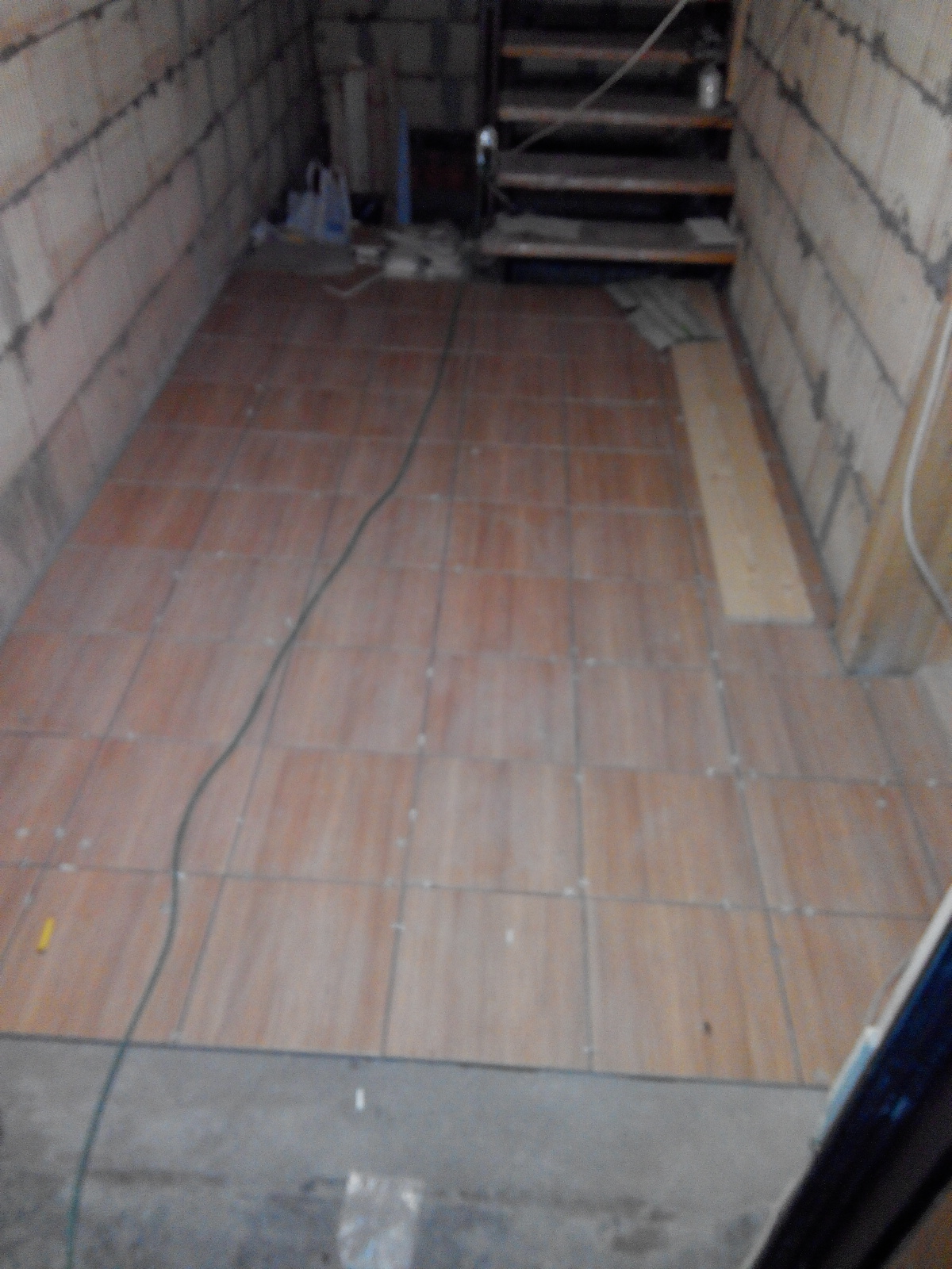

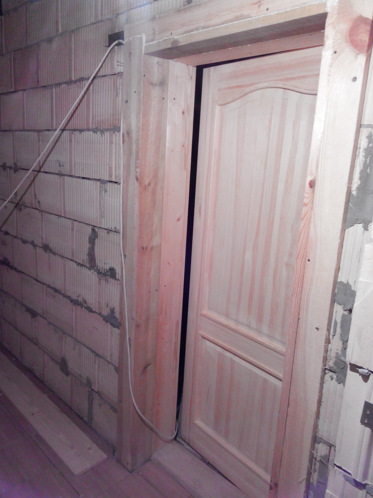

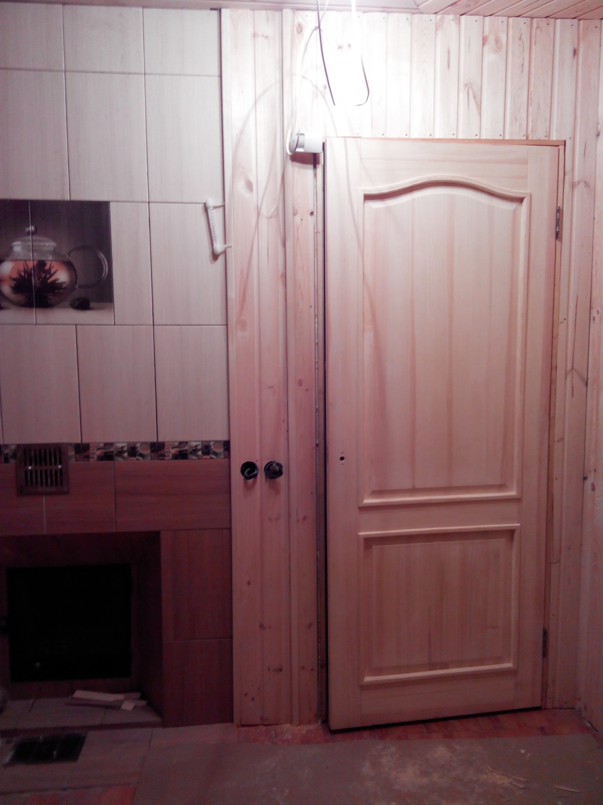

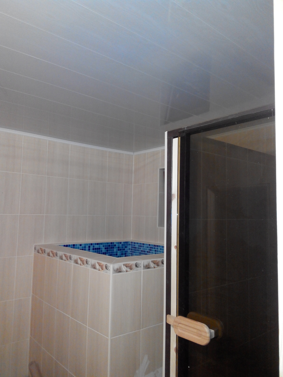

Навесил межкомнатные двери и положил плитку в коридоре.
Результат на фото.
