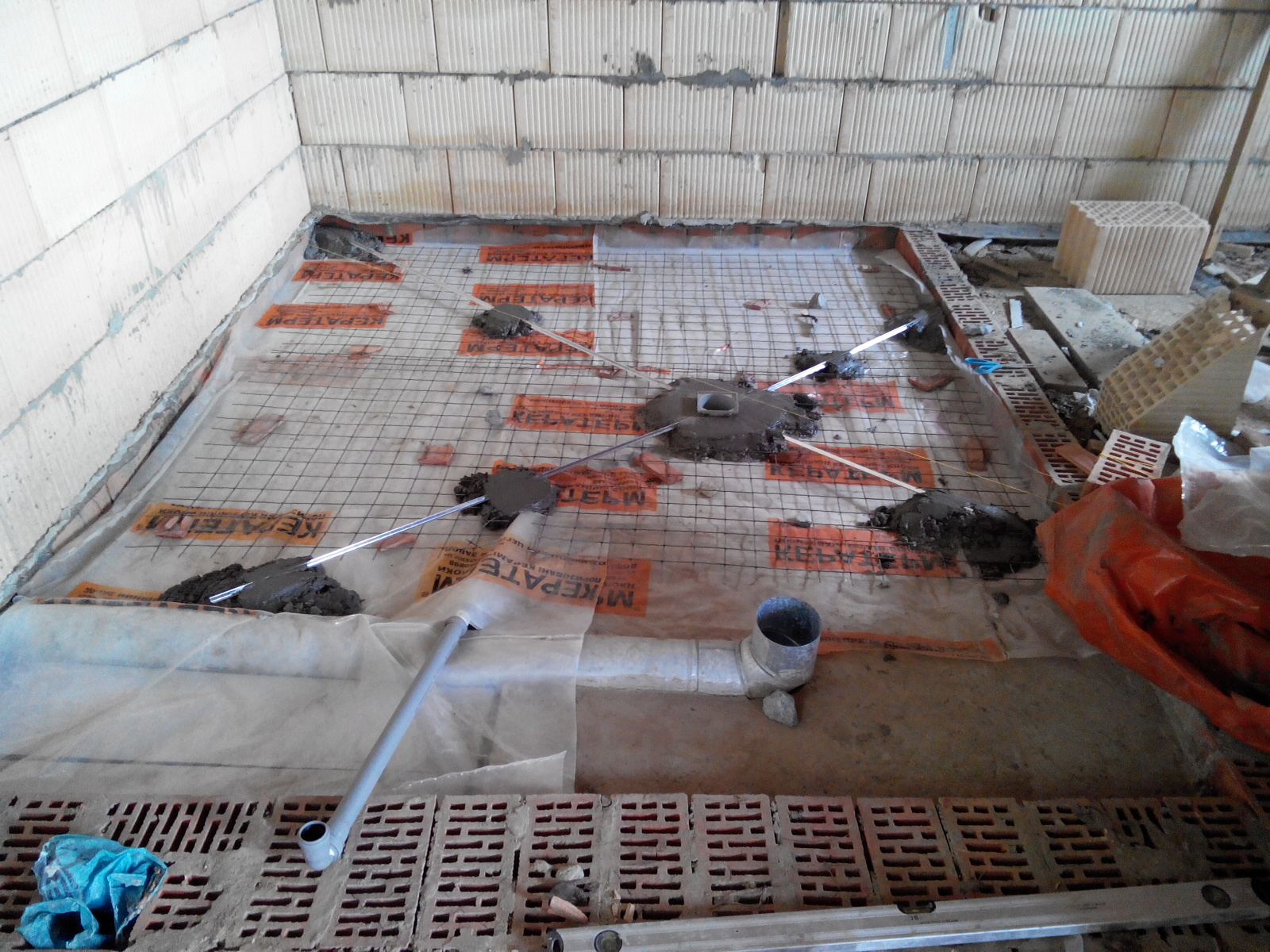

"Пирог" получился следующий: черновая стяжка-ЭППС 30мм-плотный полиэтилен (с упаковки паллет керамоблоков)-армирующая сетка-бетон (от 8 до 5 см). Для организации необходимого уклона к сливному трапу были установлены металлические планки "маяков".

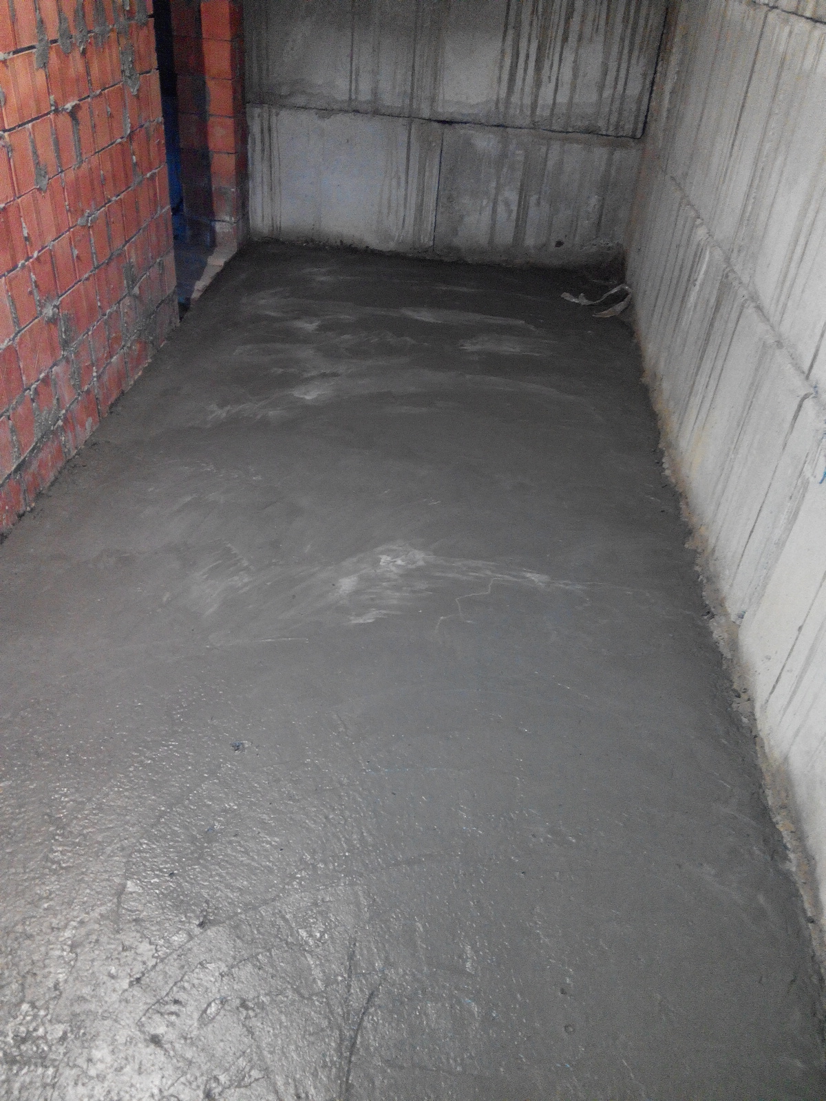

- Залита стяжка лестничной площадки в подвале.
Пирог: уплотненный грунт - плотный полиэтилен(с упаковки паллет керамоблоков) - крупный щебень - бетон. общая толщина 10-13 см.
Бетон спускался в подвал ведрами на веревке.

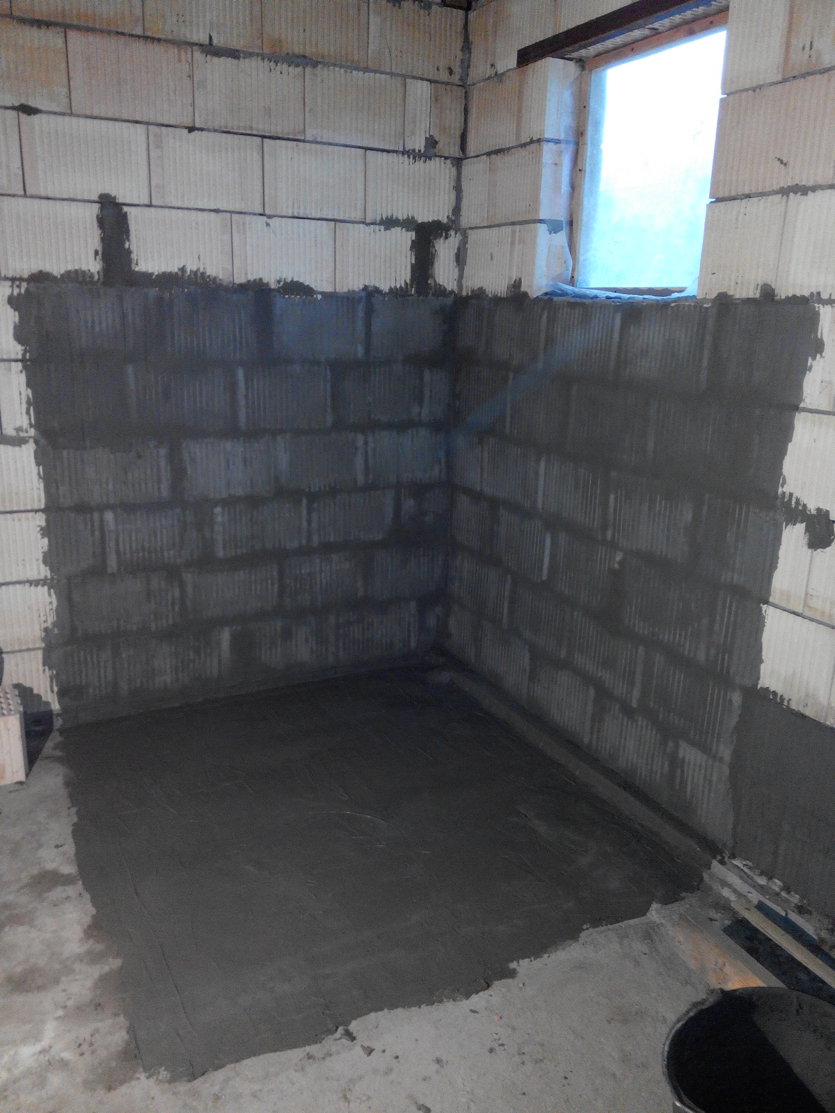

- заделаны раствором швы в стенах соприкасающихся с купелью. Сделана их гидроизоляция с помощью Гидрозита.

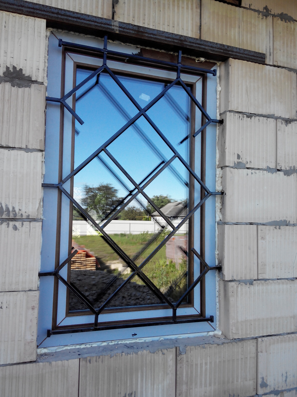

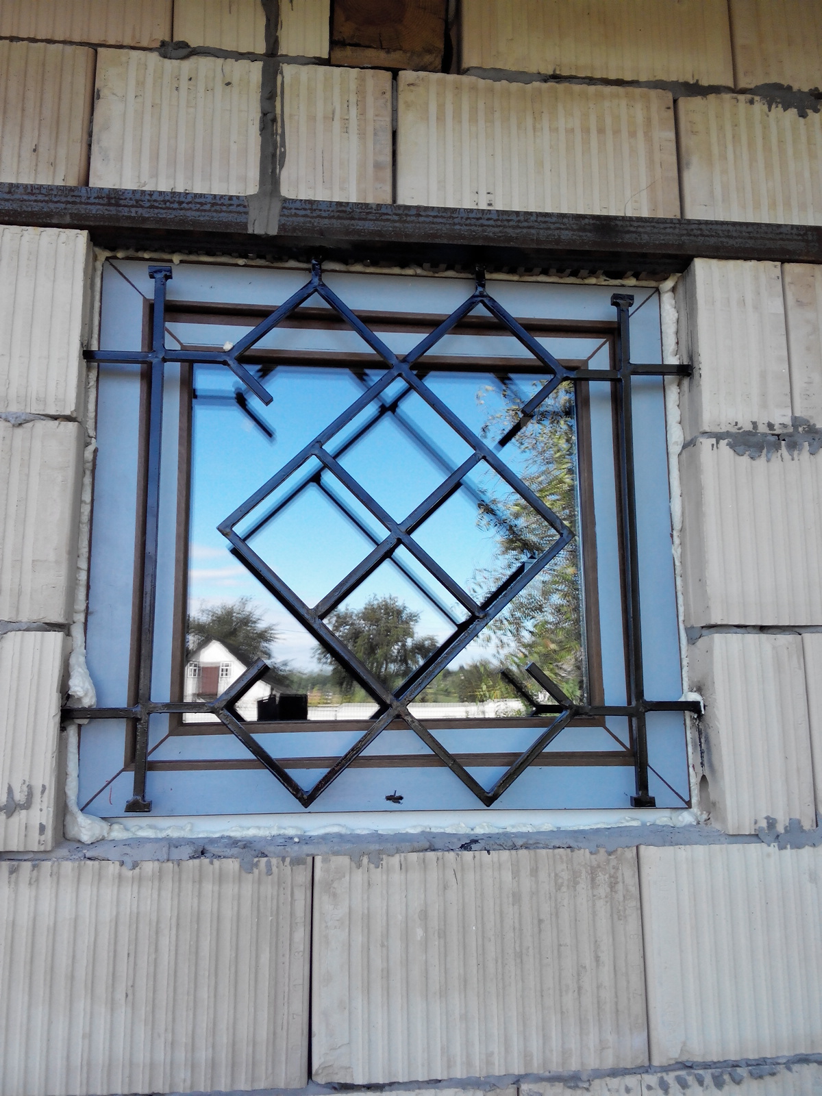

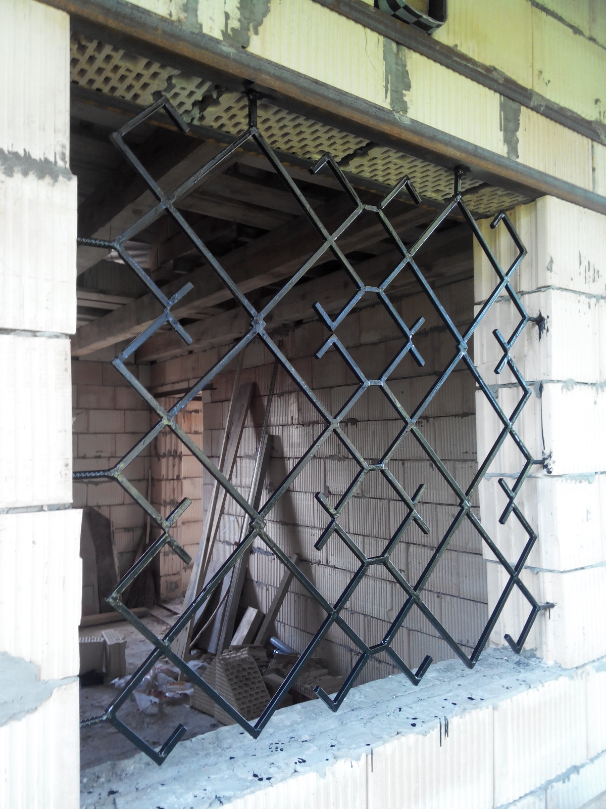

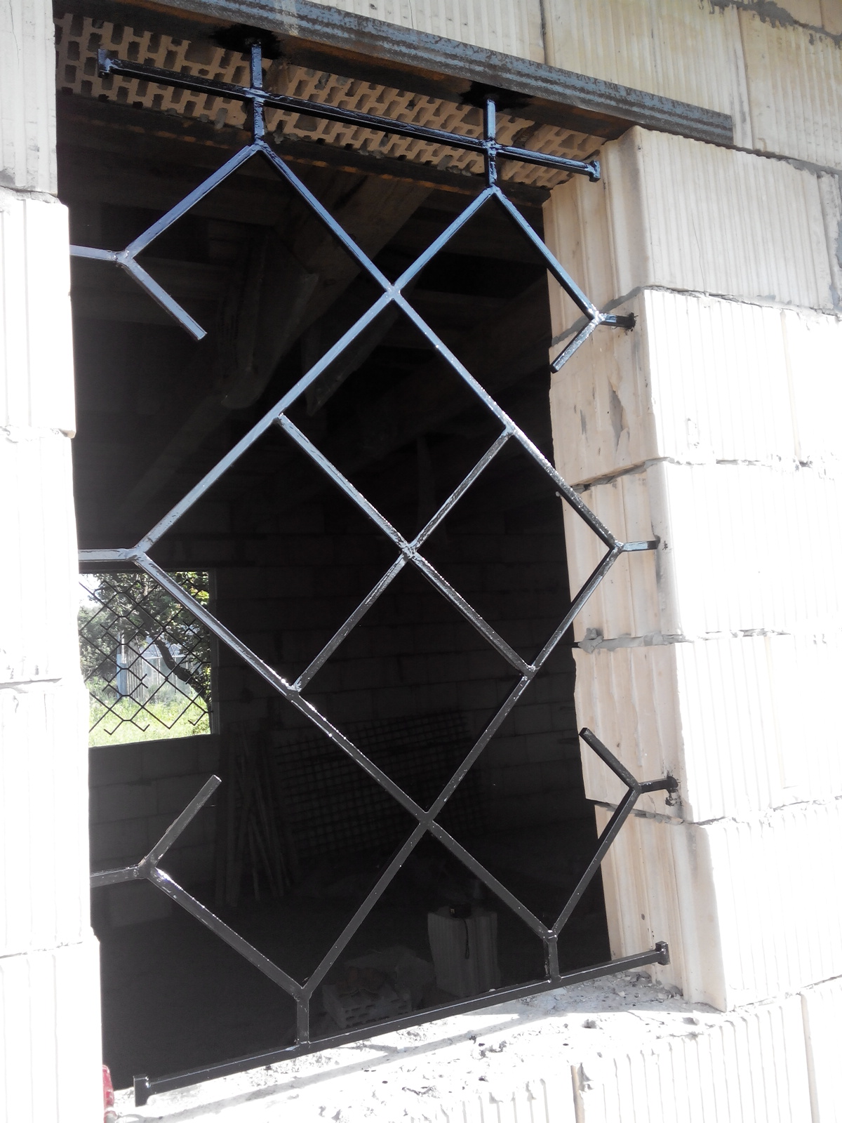

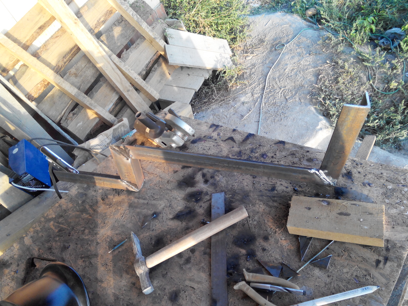

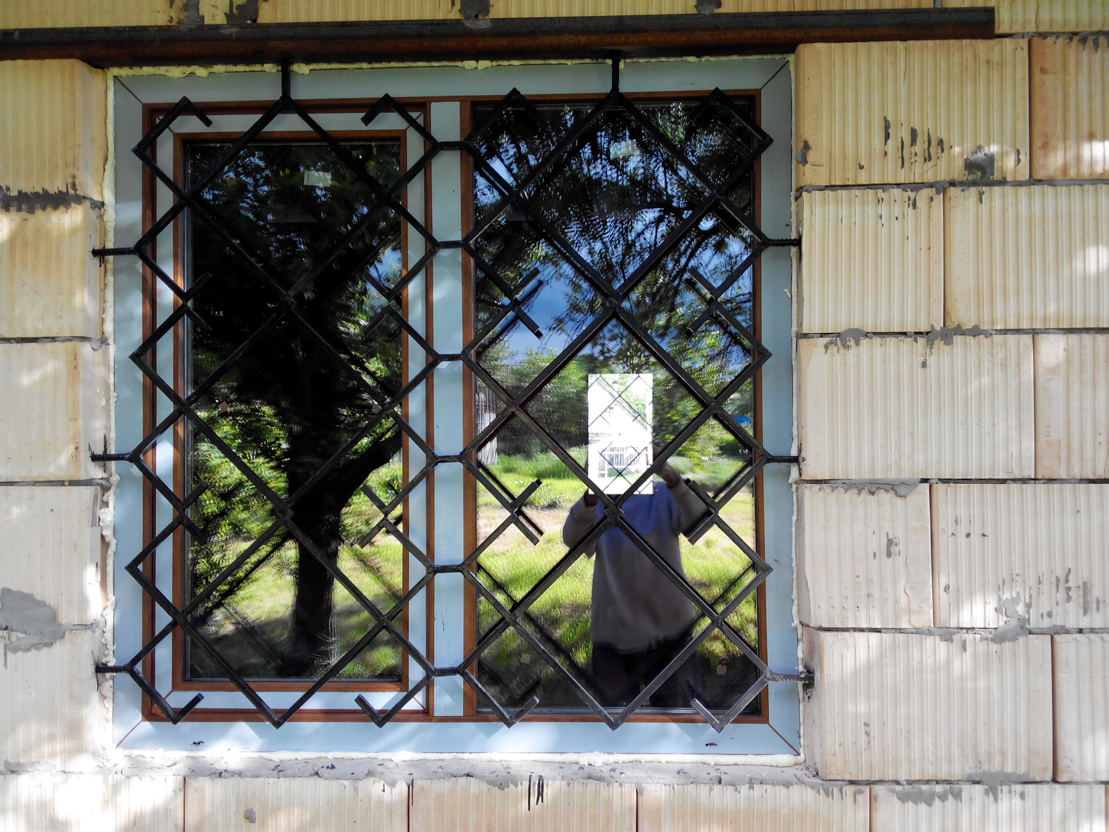

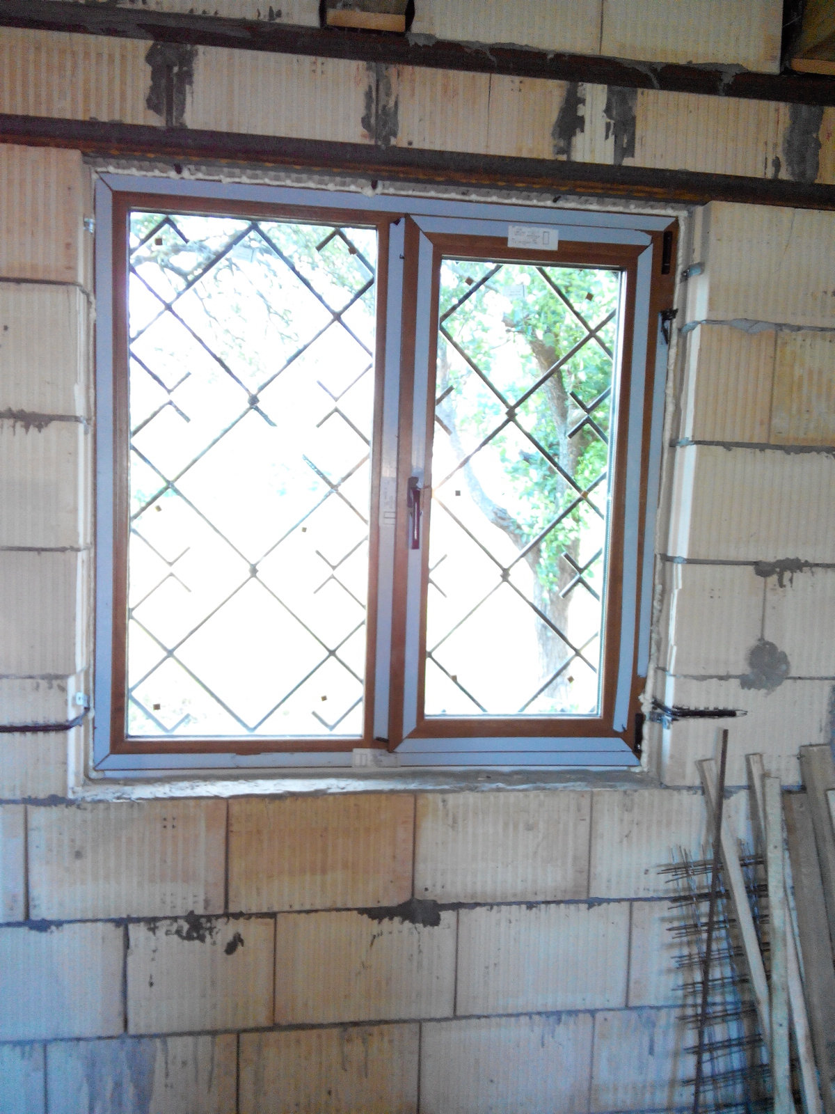

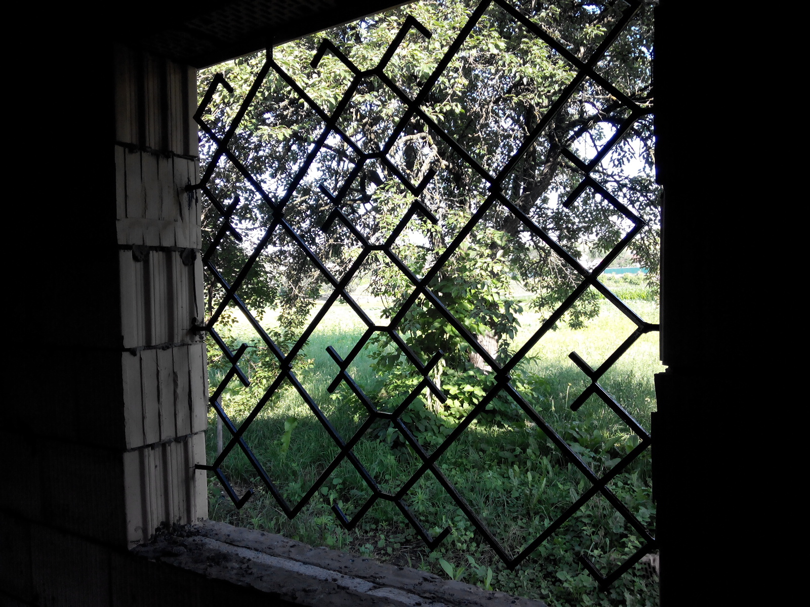

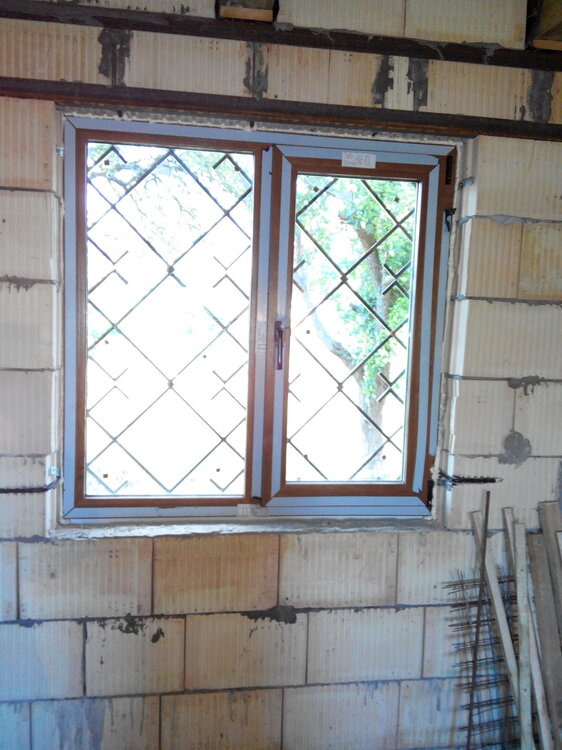

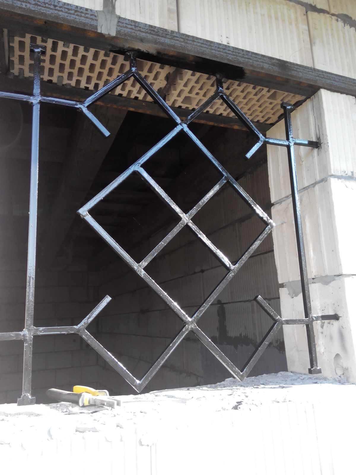

Какое-то время находился в творческих мучениях по поводу решетки на окна.
Был первый вопрос - нужны ли они вообще, но ответ подсказала сама жизнь в виде неприятного инцидента – воспользовавшись несовершенством закрытия периметра строения от проникновения, своровали сварочный аппарат с маской и болгарку на 230 мм.
Т.е. актуализировался второй вопрос - какой формы и из каких материалов?
Побороздив просторы интернета и изучив предложения готовых изделий или полуфабрикатов, пришел к выводу, что нужно «изобретать велосипед» самому.
В итоге, остановился на изготовлении решеток самостоятельно из квадрата 12 мм . За основу узора взяты мотивы национальных украинских орнаментов в упрощенном виде.
После общего решения в ход пошли законы геометрии и калькулятор для расчета размеров элементов под каждое отдельное окно.
Т.о. вопросом изготовления базовых конструкций решеток занимались вместе с помощником в субботу.
В воскресенье активно занимались агрофитнесом, дожди очень способствовали росту различной растительности на огороде и не только желательной. А в этом случае сапка - наш лучший друг.
Первые выходные июня были отданы поездке к родителям.

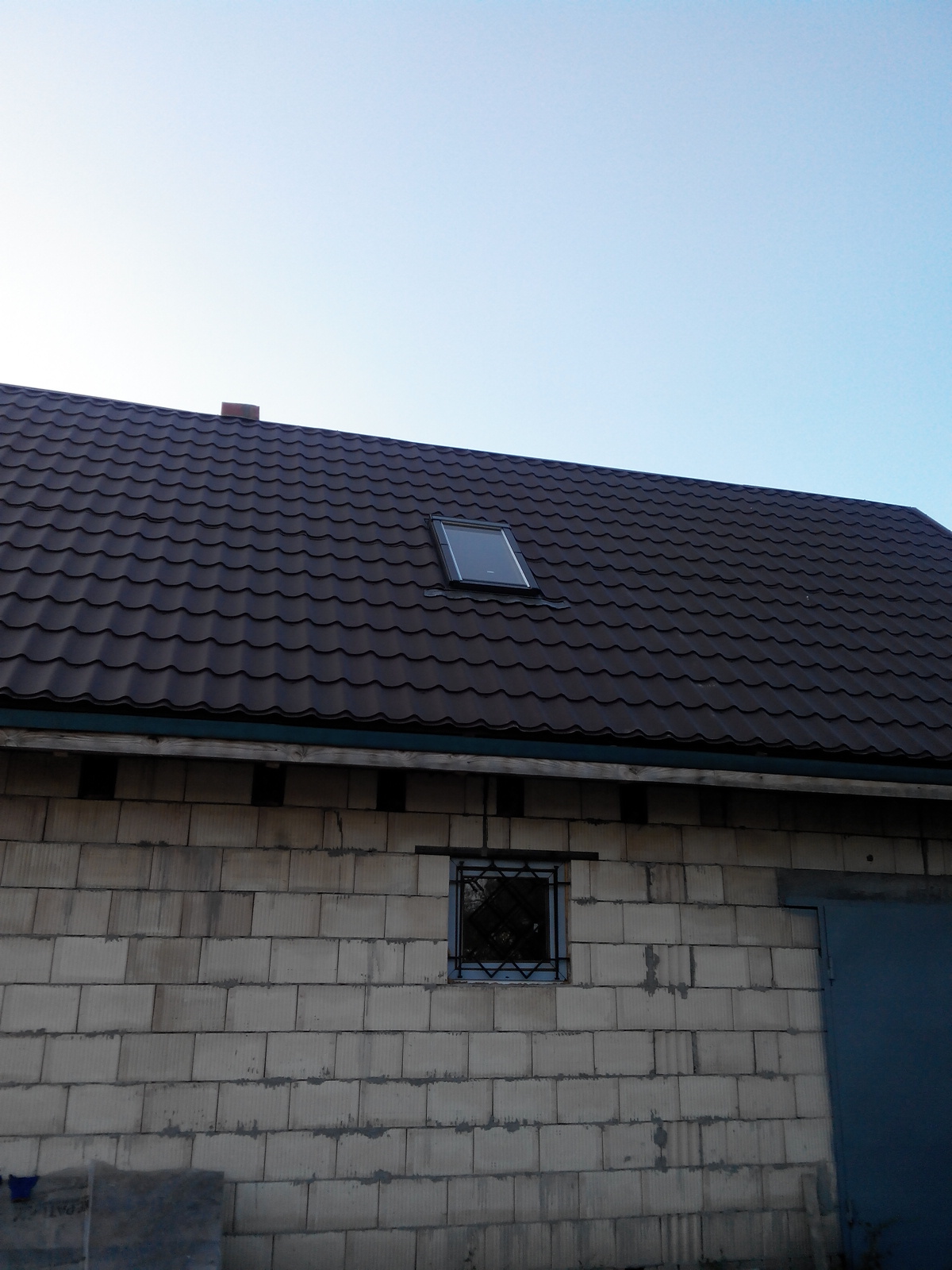

Продолжением на вторые выходные июня были работы по окончанию этапа с изготовлением и установкой решеток:
- Завершение варки конструкции окончательного вида.
- Установка решеток в проемы окон. Установка осуществлялась вглубь проема окна на 5 см. Сверлились перфоратором отверстия, в них вставлялись куски квадрата и потом к ним приваривалась конструкция. Сверху решетка приваривалась к уголку обеспечивающему обустройство оконной перемычки, а нижние боковые крепления усиливались скобой из арматуры(через оконный проем внутрь строения), дабы вырвать решетку было труднее.
- Выполнена покраска решеток .

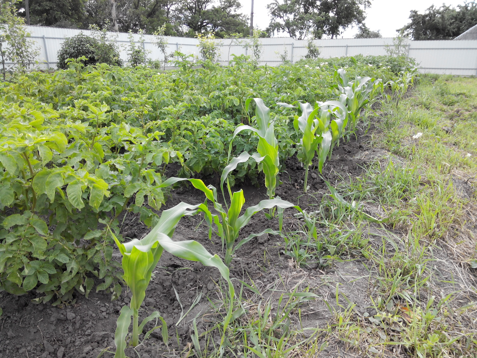

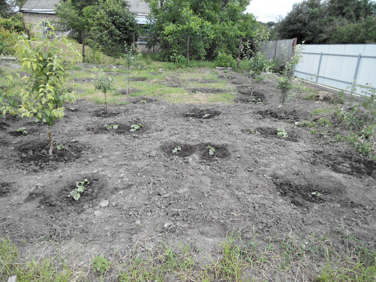

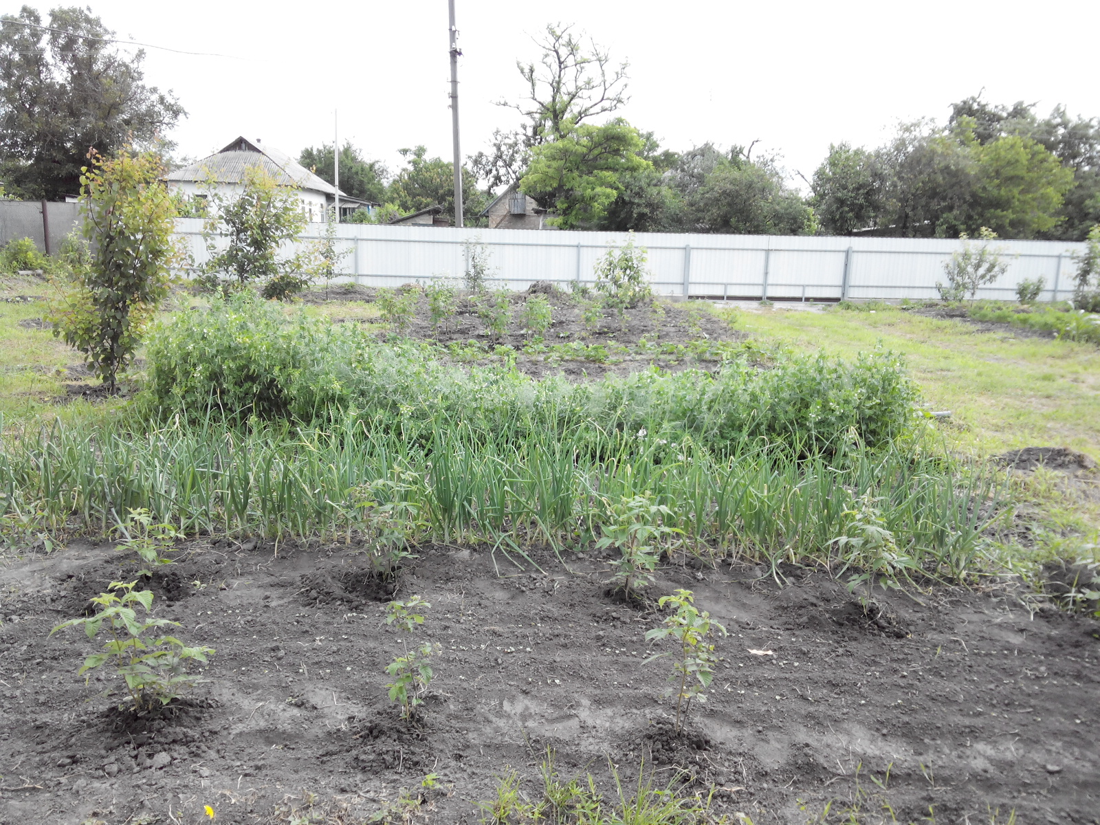

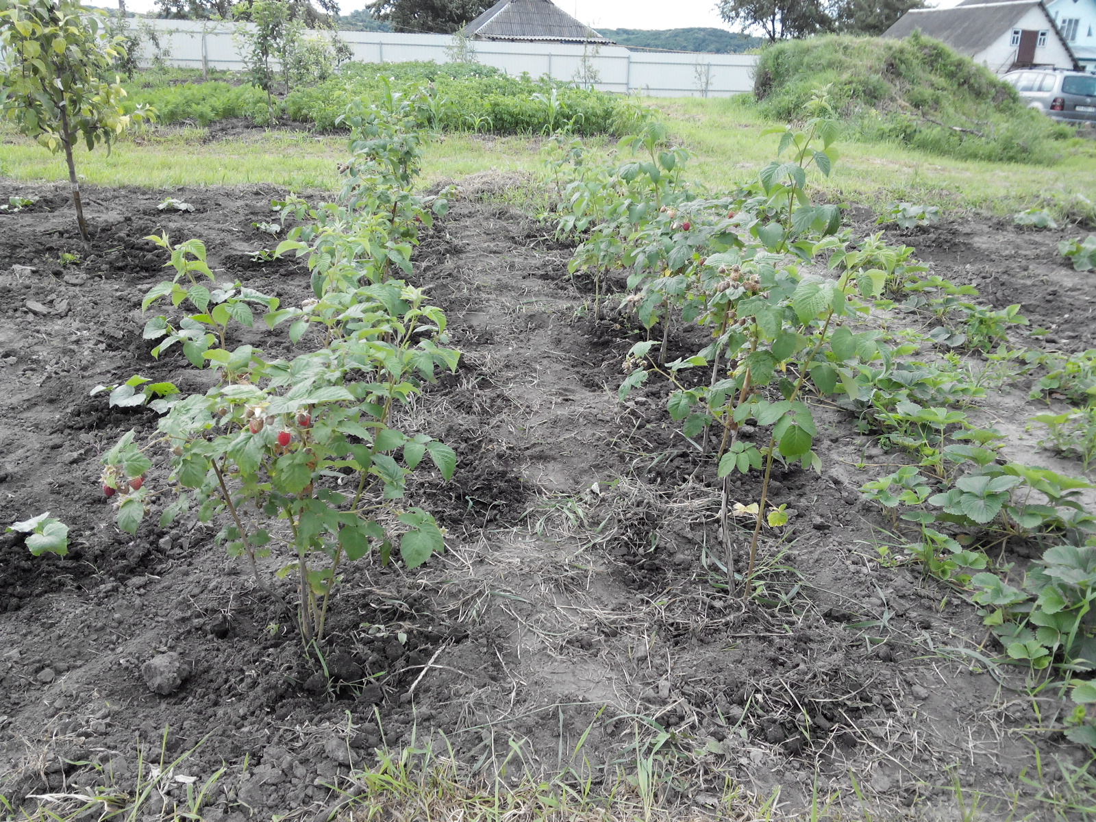

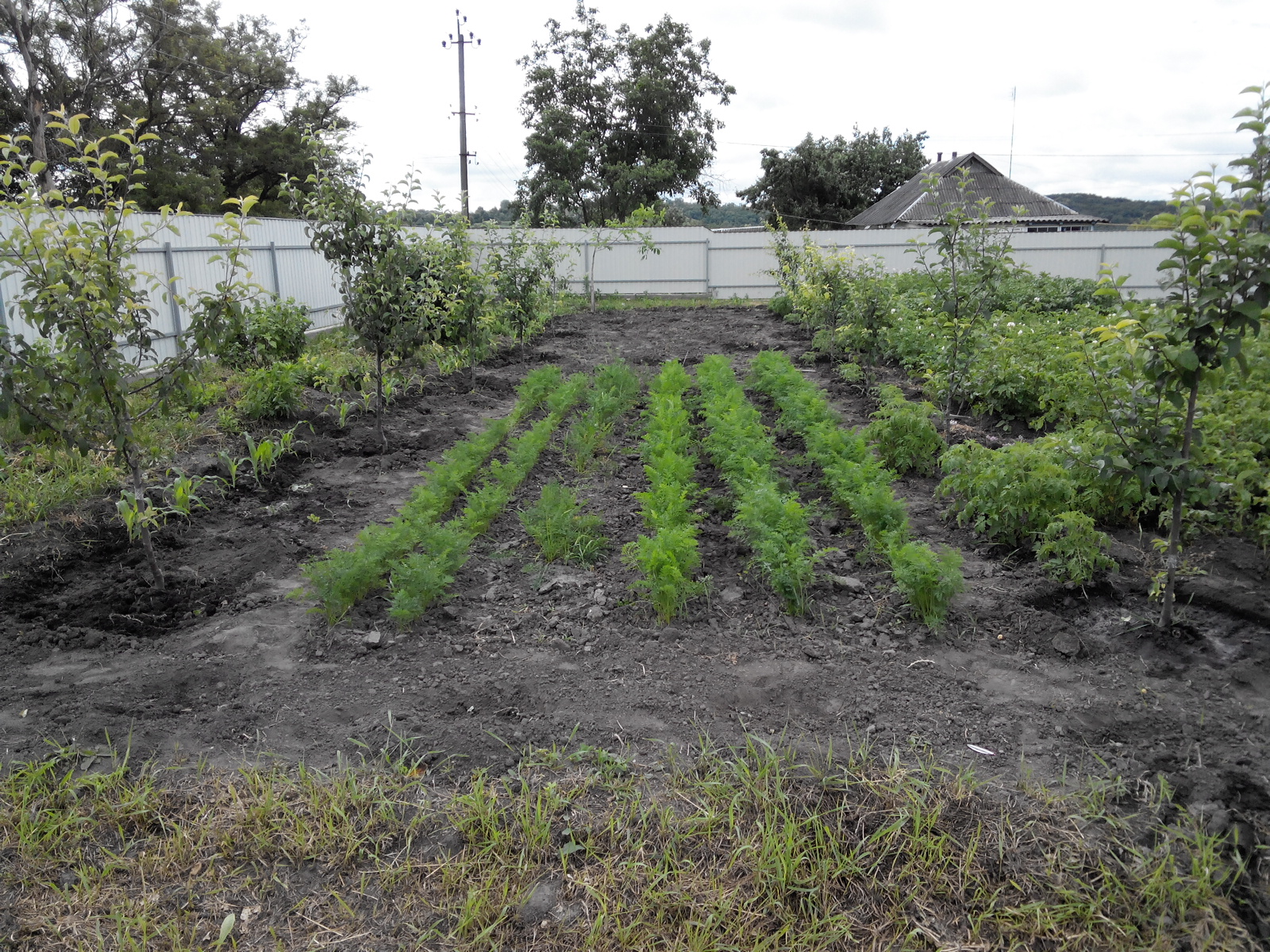

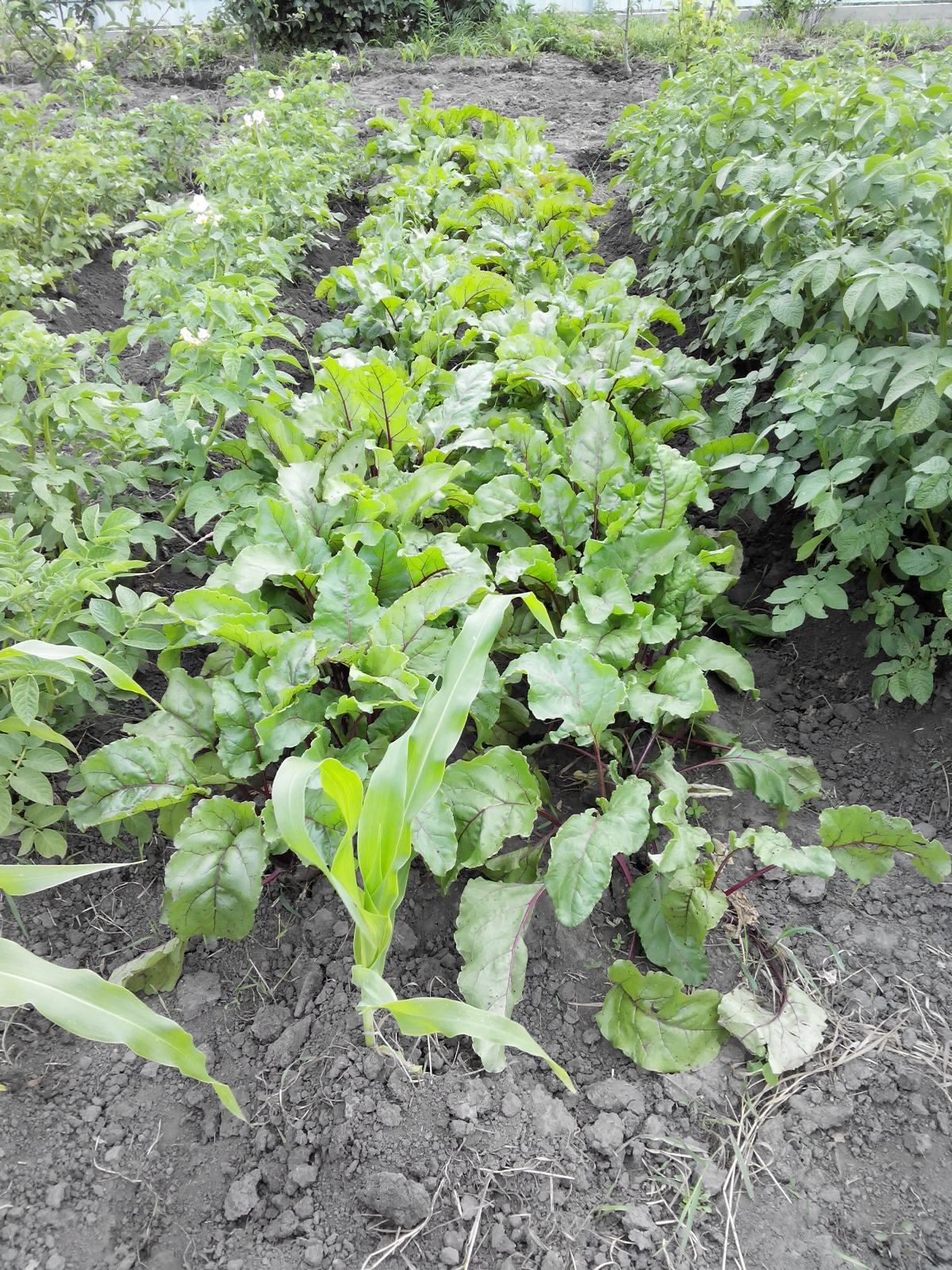

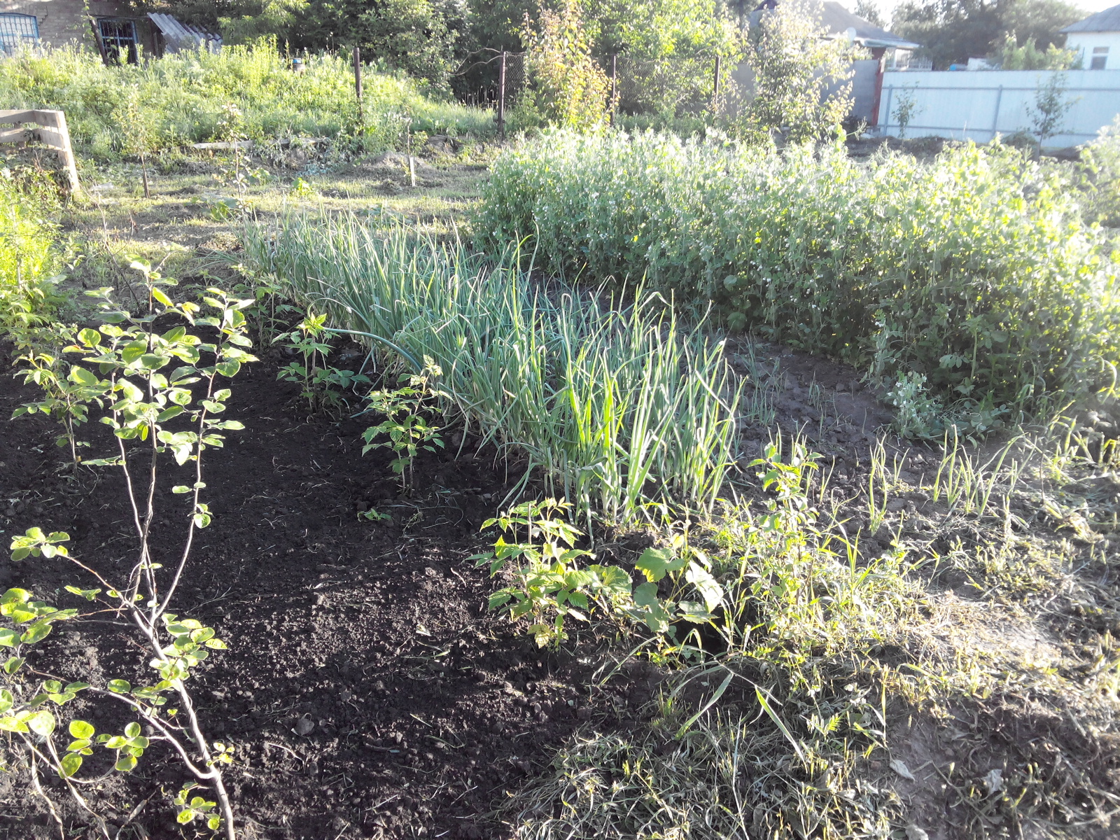

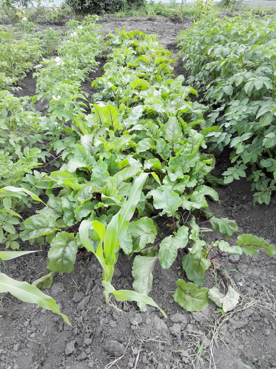

Вашему вниманию отчет в фотографиях по состоянию дел с садом - огородом.
Больше всего времени заняло окучивание картошки, т.к. поступил не совсем рационально и, я бы сказал, даже легкомысленно, приняв решение окультуривать участок под картошку без подготовительных мероприятий по борьбе с сорняками, в частности пыреем. Необходимо было перед перекапыванием применить подходящий гербицид.
Хотелось бы отметить плохую схожесть семян арбузов и огурцов, что привело к необходимости пересевать, а это 2 недели времени.
Посев получился несколько поздновато, но посмотрим, что получится.
Все остальное на фото.

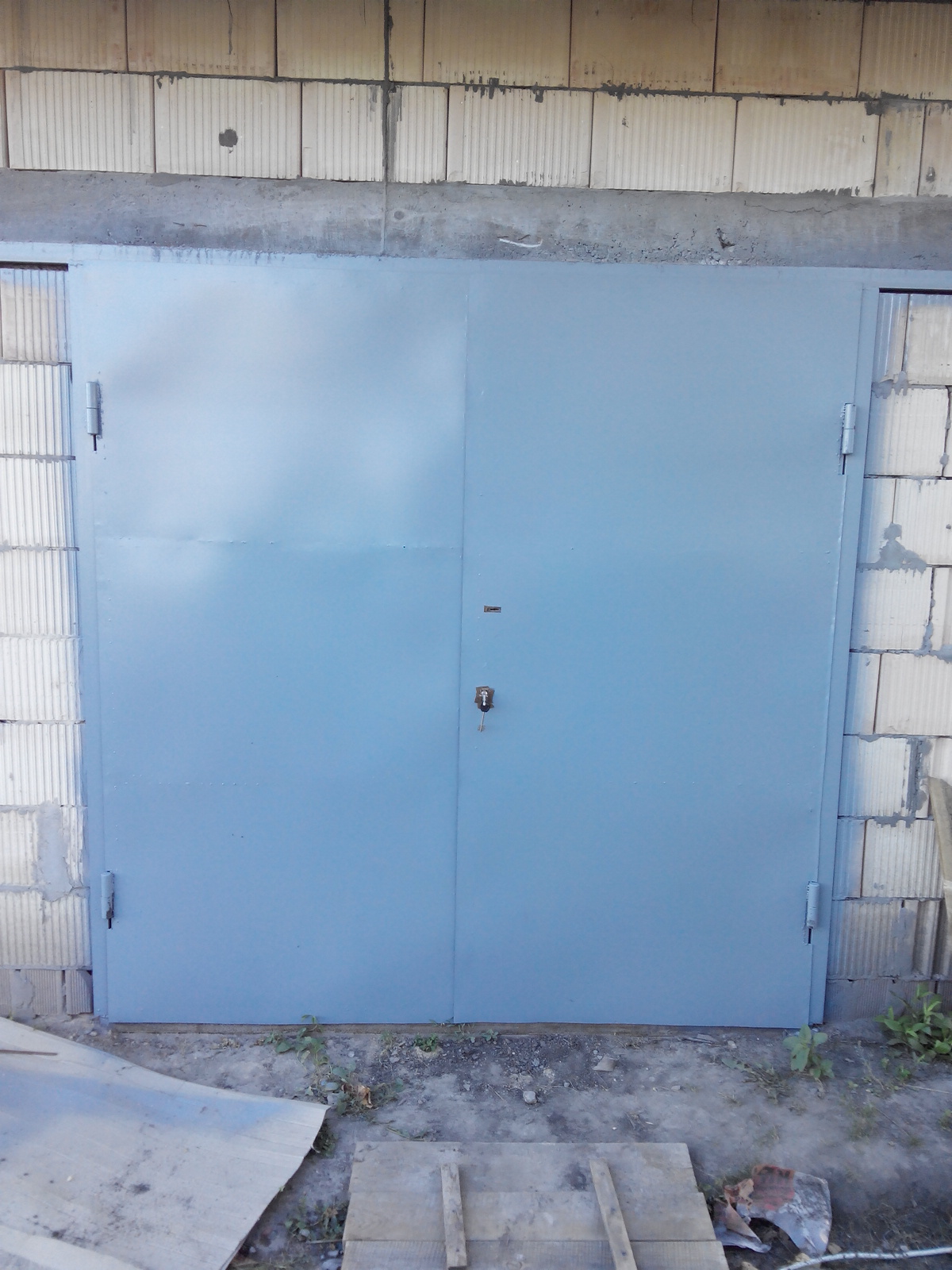

-Покрашена дверь мастерской.

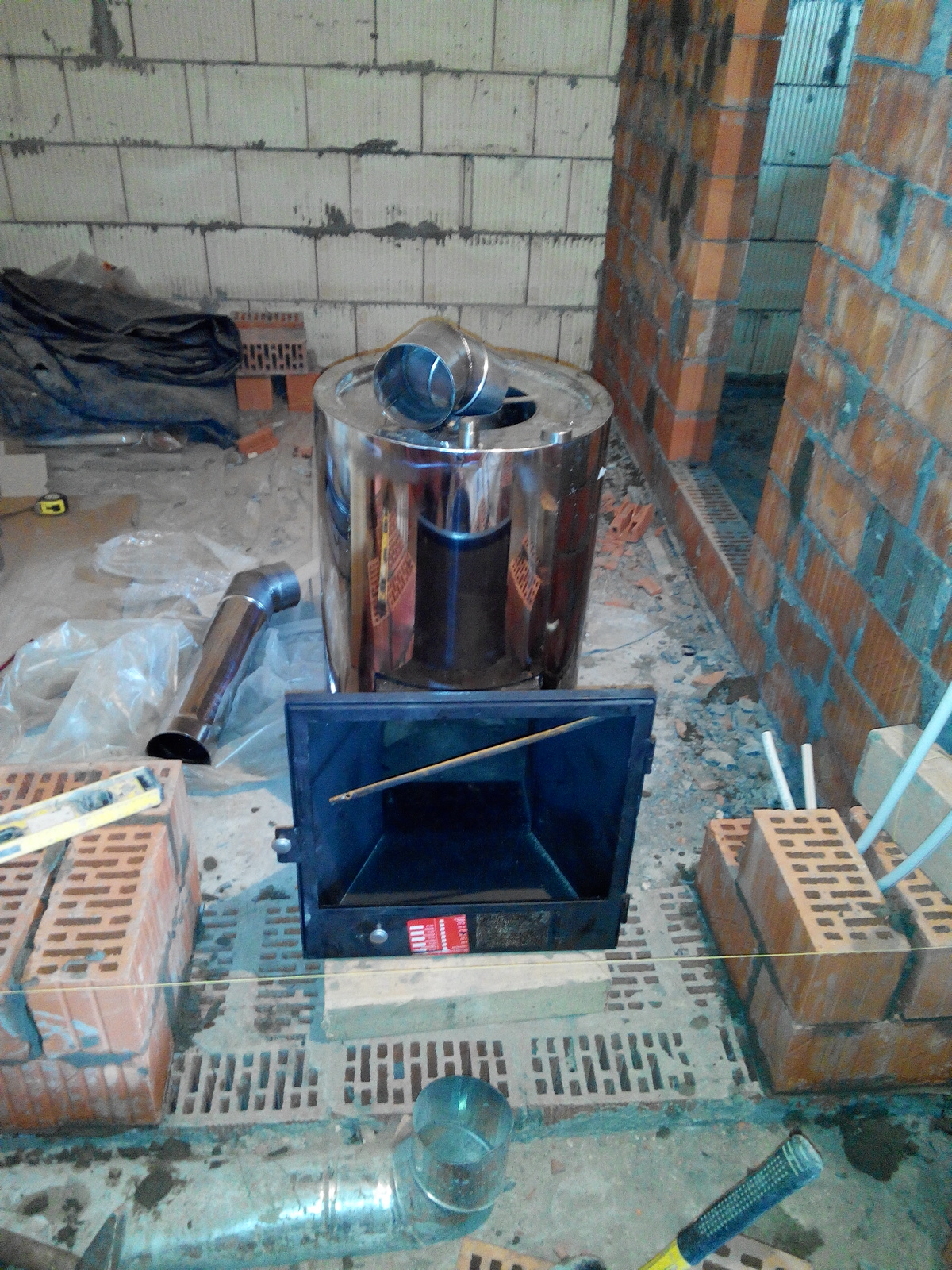

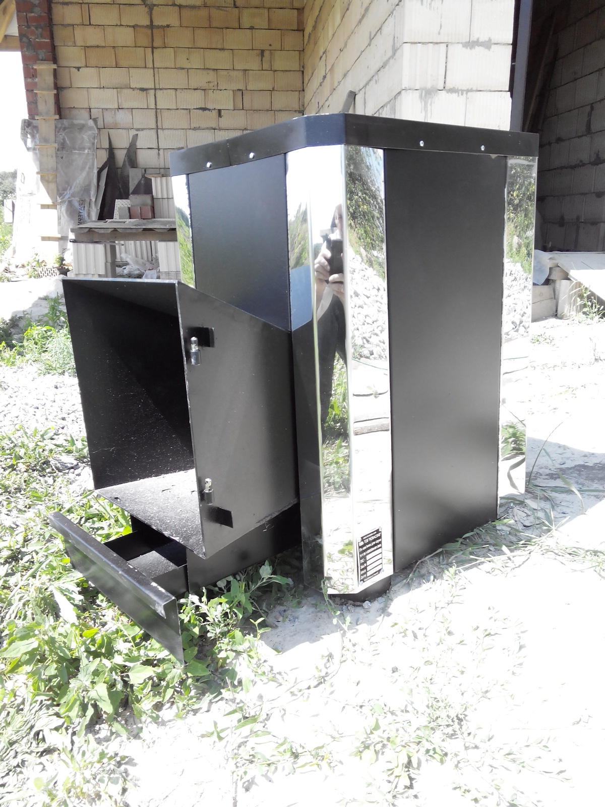

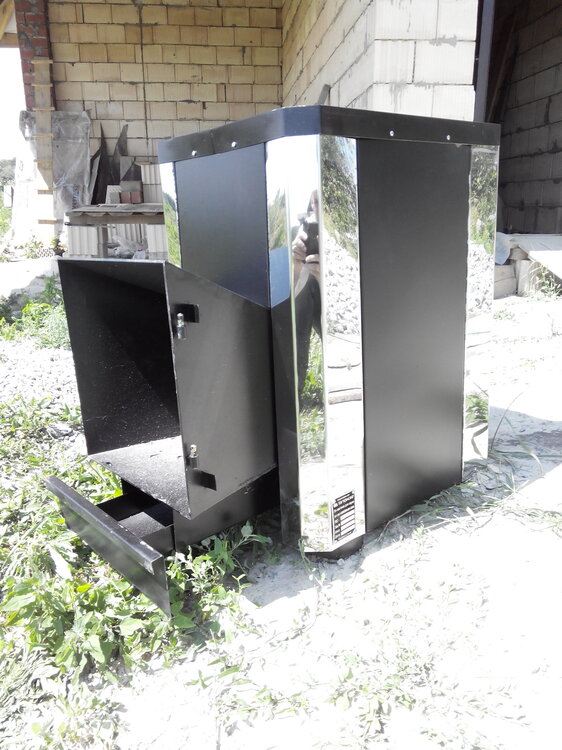

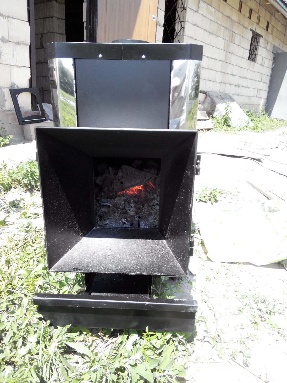

- Протоплена на улице печка для парной, дабы выгорела краска. Перемещена печка в помещение бани.
В качестве печки, которую буду использовать под обкладку кирпичем, принял решение применить печь Новослав Панорама www.novaslav.com/index.php?id=products&sub=1&subb=2.

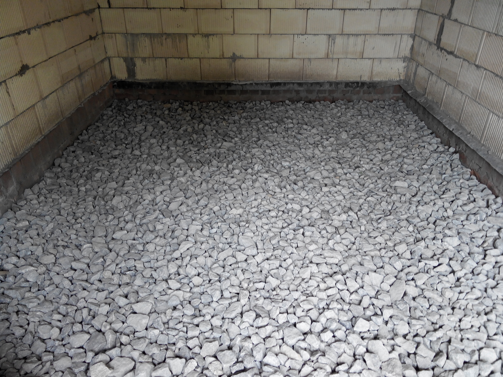

- Спланирован грунт в мастерской. По расчетному уровню подсыпан пол крупным щебнем, предварительно осуществив гидроизоляцию полиэтиленом (упаковочный из паллет Кератерма).

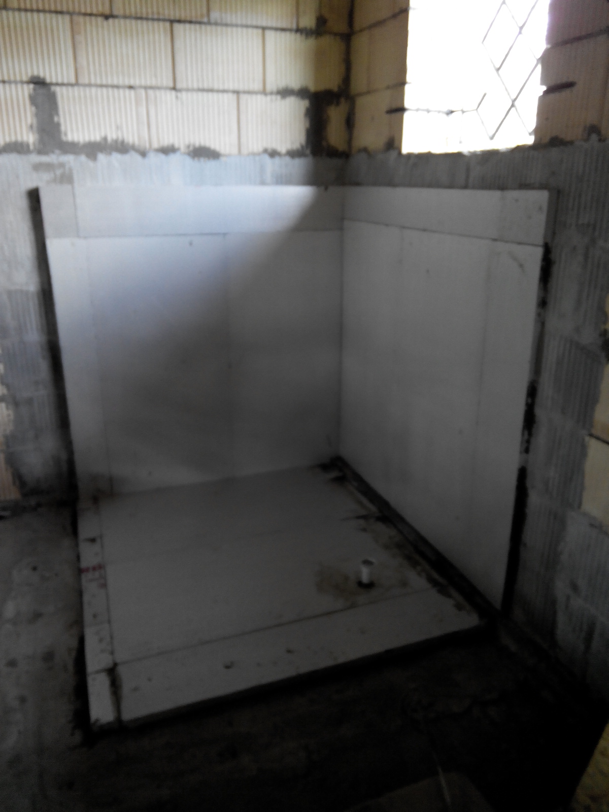

- Осуществлена теплоизоляция стен и пола в месте прилегания купели с помощью ЭППС. загидроизолированы швы ЭППС битумной мастикой.

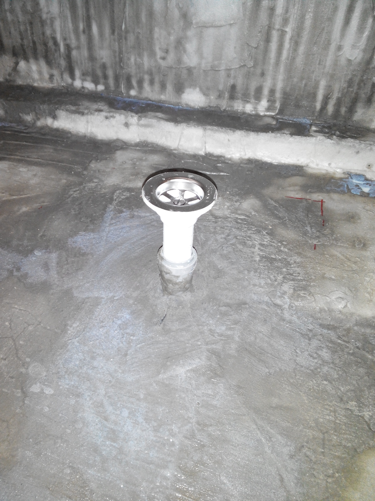

- Осуществлен монтаж и бетонирование слива купели.

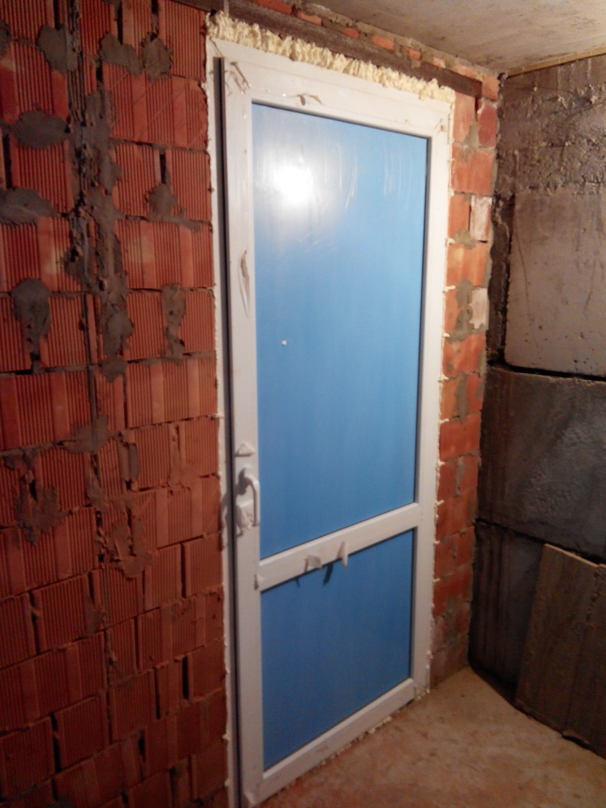

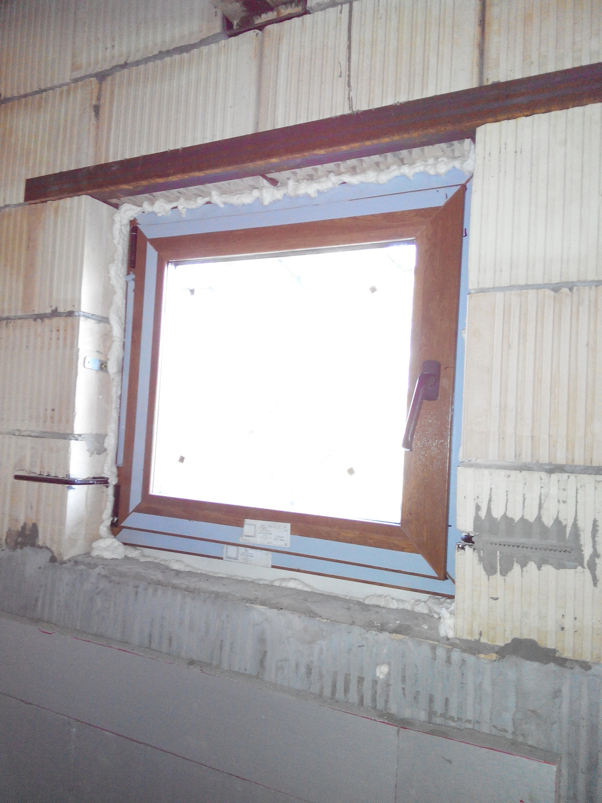

- Установлены металлопластиковые окна в помещении бани и двери в подвальное помещение.
Окна с двухкамерным стеклопакетом и ламинацией профиля в тон входной двери.

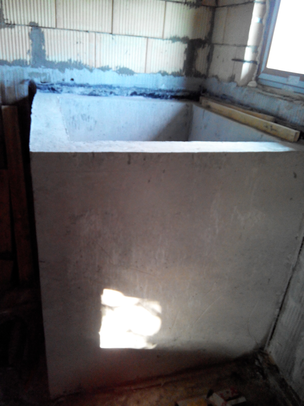

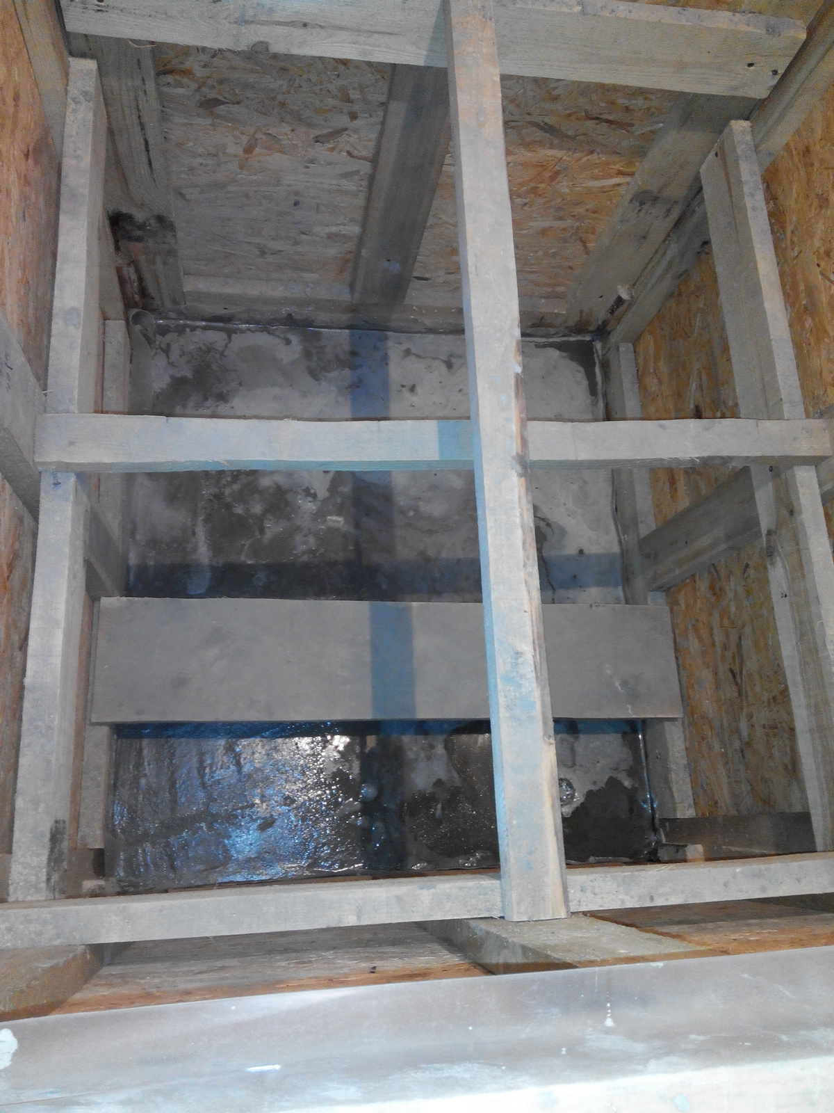

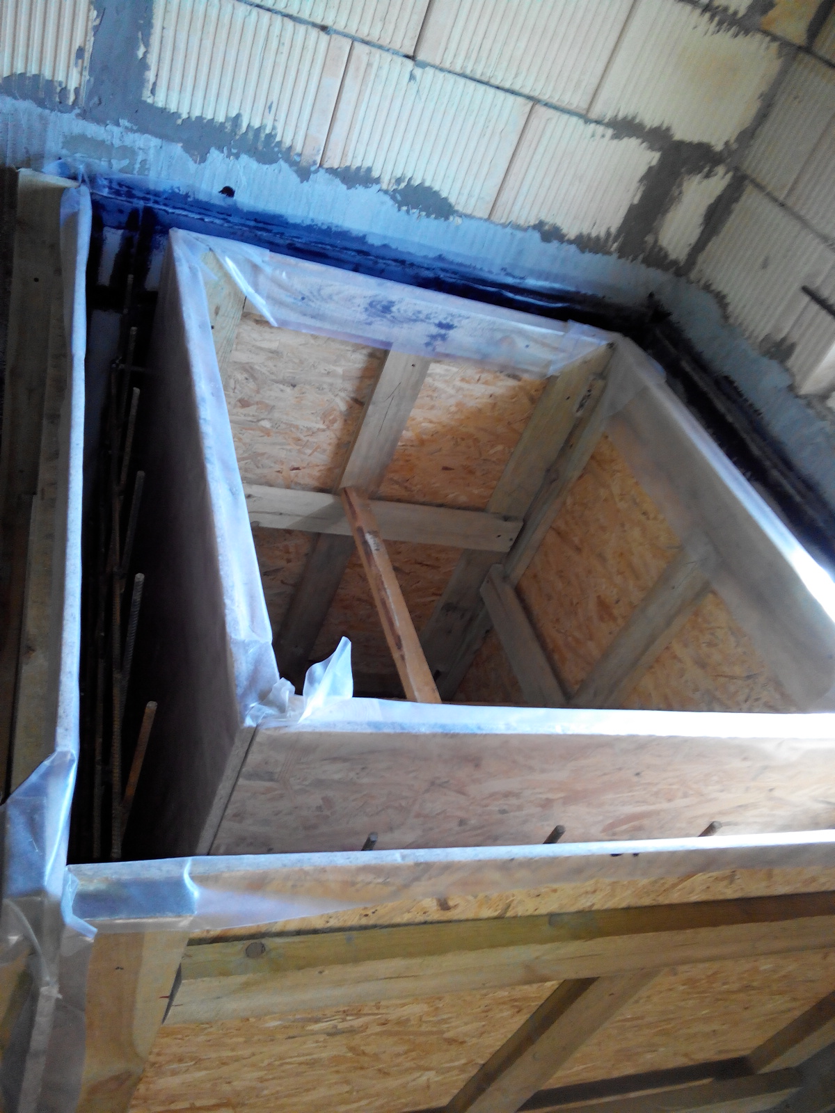

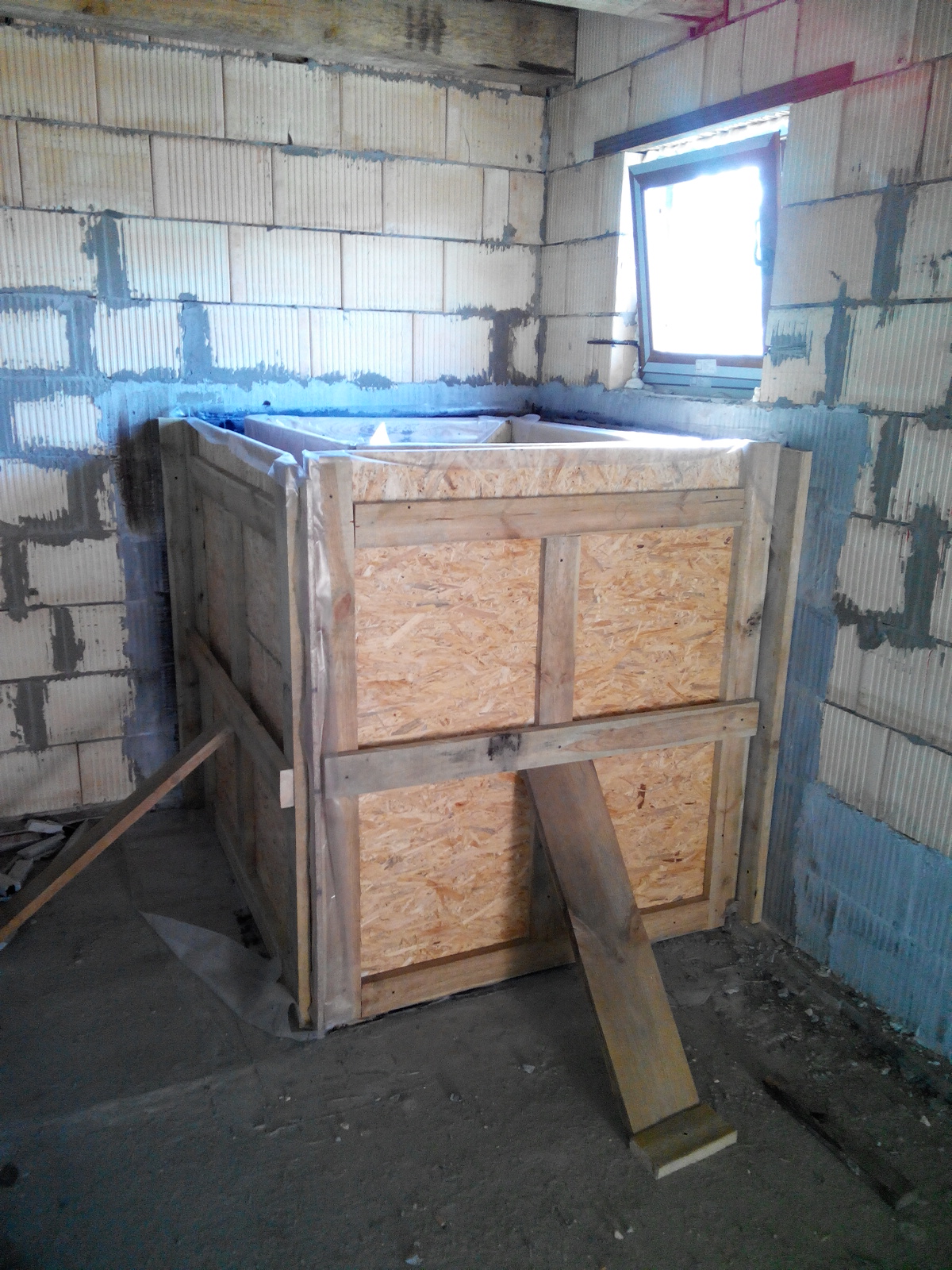

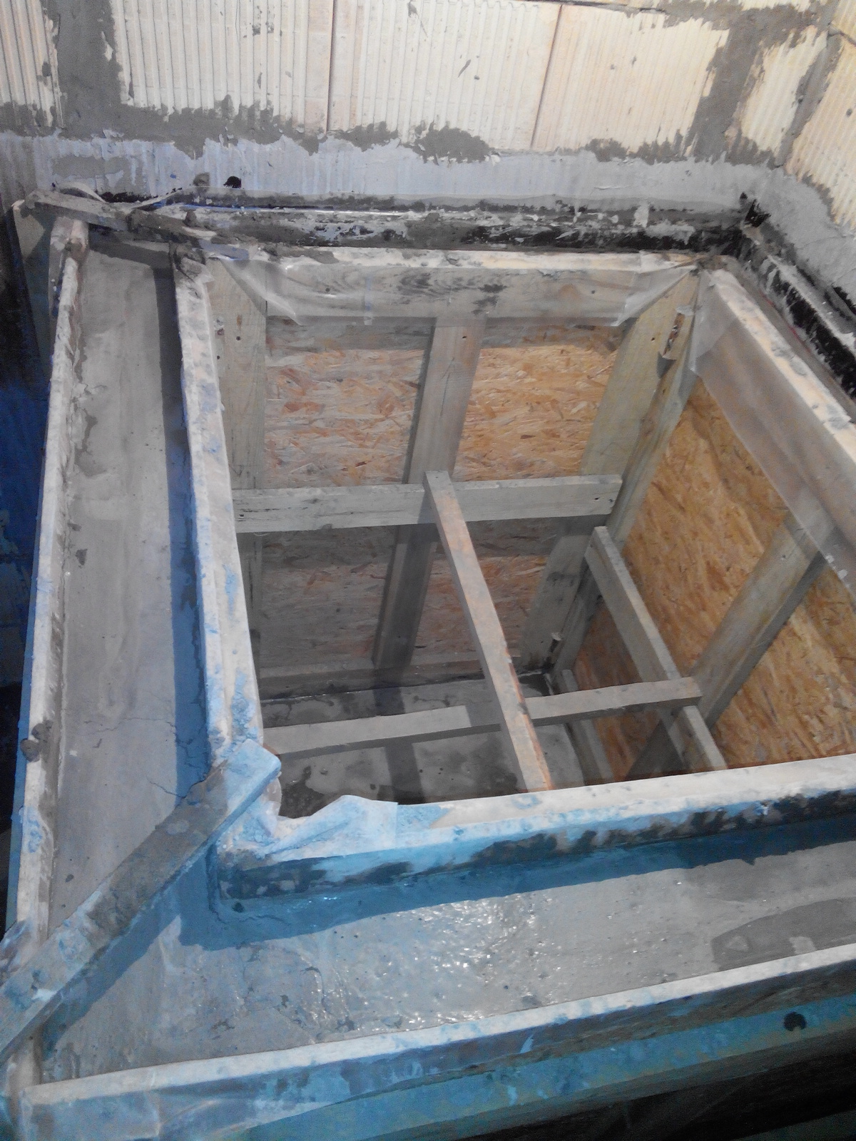

Два дня было посвящено "подвигу" заливки чаши купели.
В субботу выполнялись подготовительные работы:
- были изготовлены щиты опалубки.
В качестве материла был взят лист OSB толщиной 12 мм. Щит был усилен доской 30мм шириной 100мм. По всем элементам предварительно осуществлен расчет размеров, поэтому отходов практически не было,пошло 3 листа OSB и 9 досок длиной 4,5 метра.
Щиты со стороны контакта с бетоном закрыты ПЭ пленкой с помощью степлера.

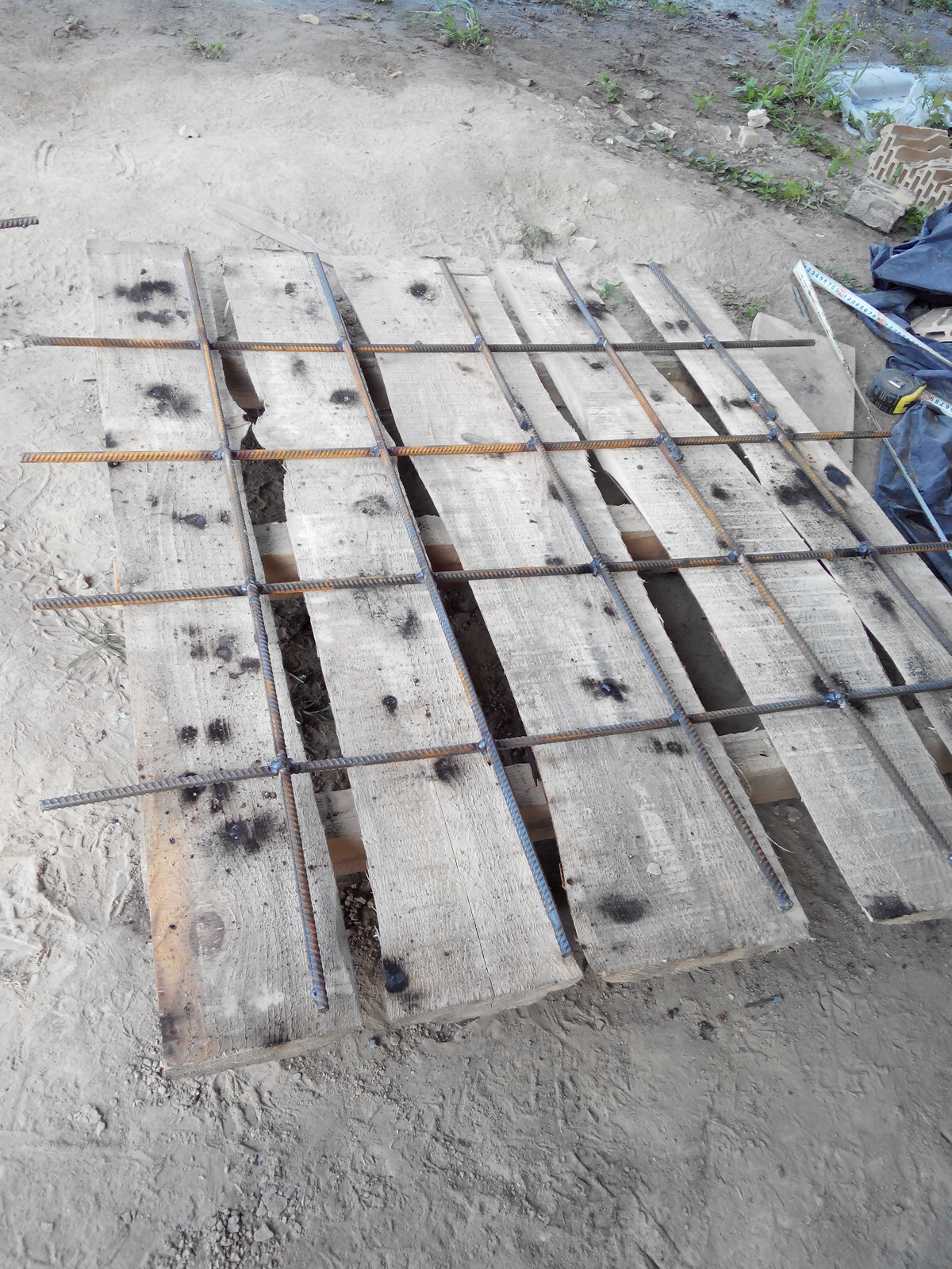

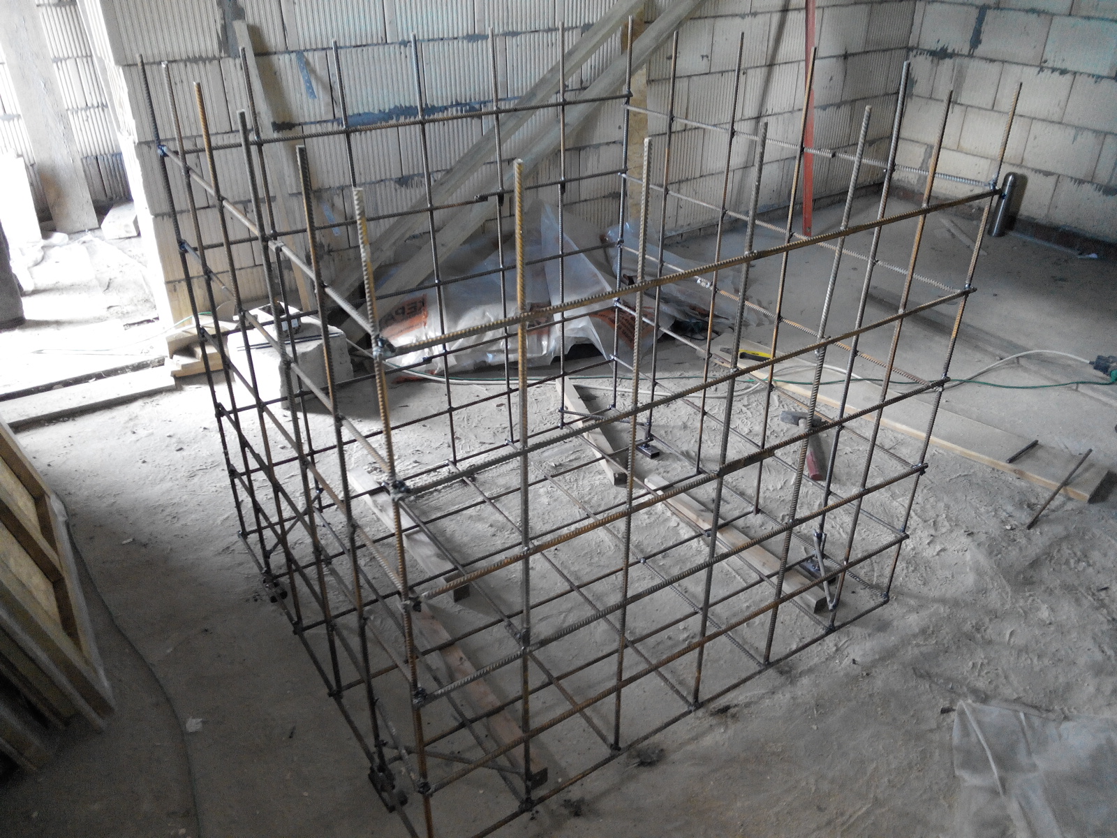

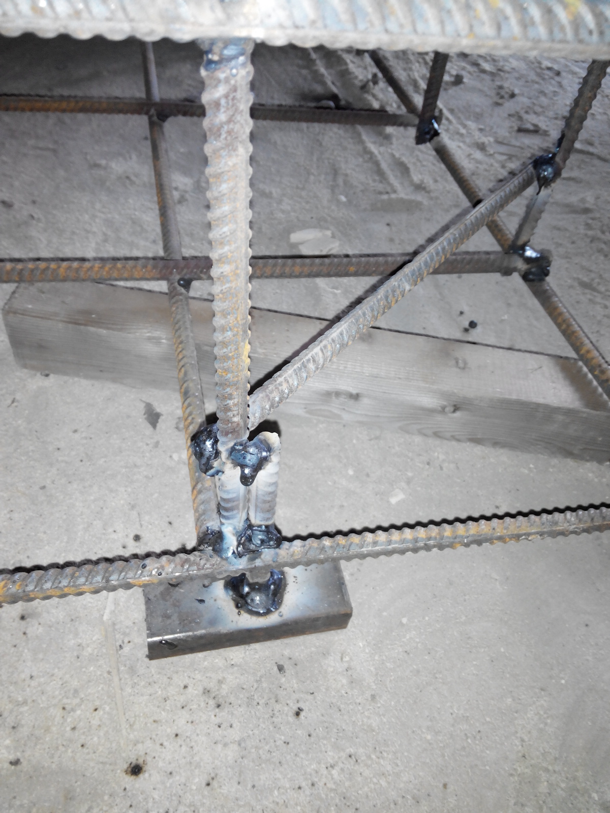

- был осуществлен монтаж армоконструкции из предварительно иготовленных элеметов.
Решетки были изготовлены из арматуры d10 и сварены в куб в соответствии с планируемыми размераи купели.
Растояние решетки арматуры от дна обеспечено привареными подставками, а необходимый горизонтальный уровень внутренней части оплубки обеспечен угловыми перемычками из арматуры.
- осуществлена установка армоконструкции на место заливки и монтаж щитов опалубки.
Монтаж осуществлялся с учетом возможности простого демонтажа, что особенно актуально для внутренней части опалубки.
Внешняя часть опалубки фиксировалась к стенам с помощью закрепленных дюбелями досок с установкой подпорной доски с каждой из сторон.
При монтаже было допущено ряд ошибок, но об этом в следующем посте.
В воскресенье заниались заливкой.
Для бетона использовался цемент марки 500 из проверенного источника.
Пропорция бралась стандартная 5:3:1. В бетон добавлялся пластификатор уменьшающий водопроницаемость бетона.
Сначала был залит до уровня дна купели периметр .
Затем дно.
После заливки дна пришлось сделать паузу 2 часа для первичного схватывания бетона, иначе при заливке стенок бетон поступал бы в
середину купели.
Небольшие приключения случились при заливке стенок.
Выдала сюрприз внешняя стенка опалубки. Ошибкой оказалось недостатчное крепление щитов и при уровне 40 см бетона они просто поплыли.
Пришлось снимать щиты и пределывать халтуру.
Благо бетон был с пластификатором, его убрали на ПЭ пленку и успешно залили снова в опалубку после устранения "косяка".
В результате на заливку пошел весь рабочий день.
Изготовлено 0,85 м3 бетона (14 замесов).

Размер купели определялся исходя из минимально возможных для окунания на основе анализа подобных вариантов в интернете и физических ограничений помещения.

После возобновления работ, была снята опалубка с купели и начато сооружение первой внутренней перегородки. Это стенка в парную.
Результатом бетонирования купели и качеством бетона, вообщем, остался доволен.

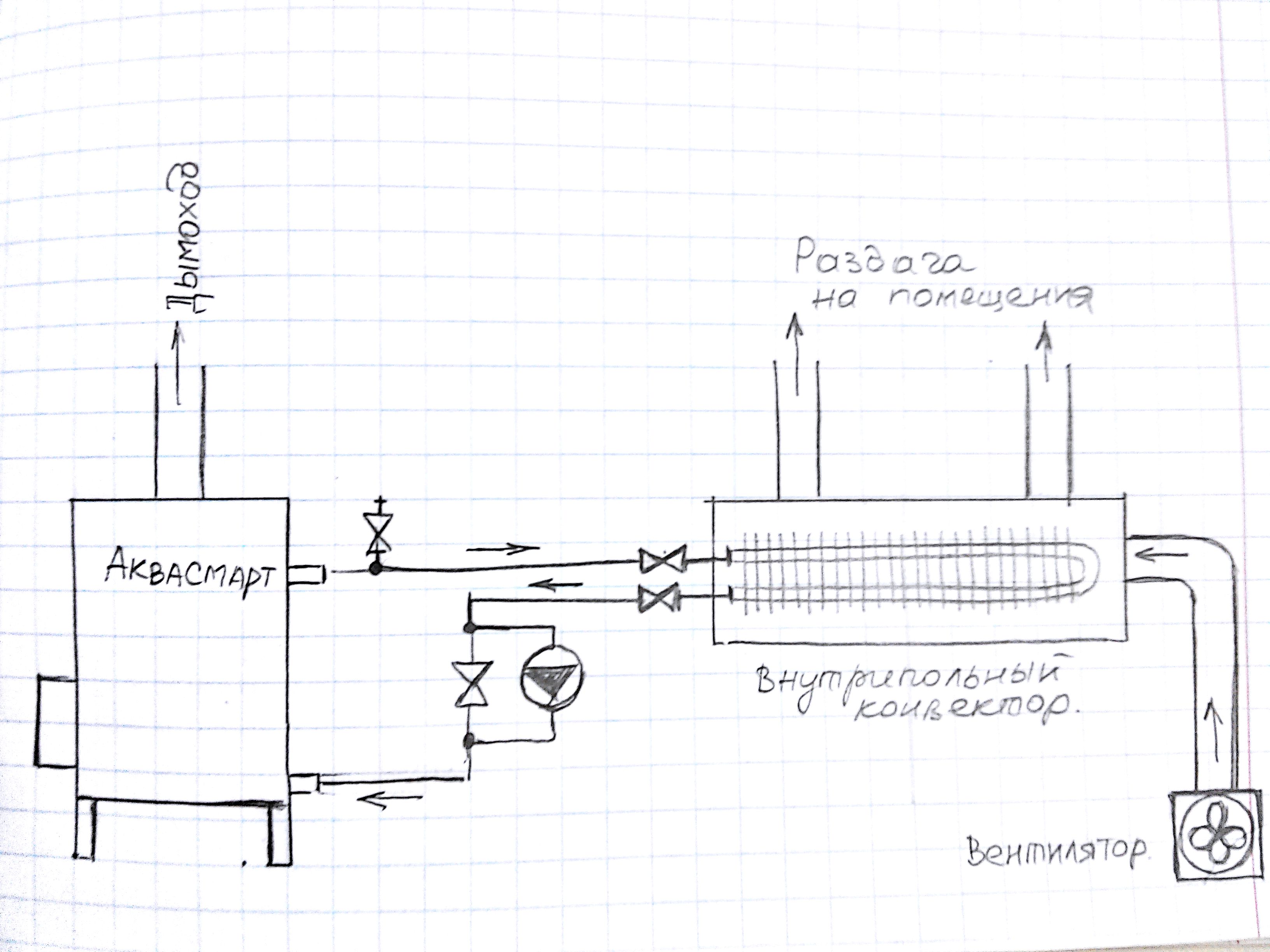

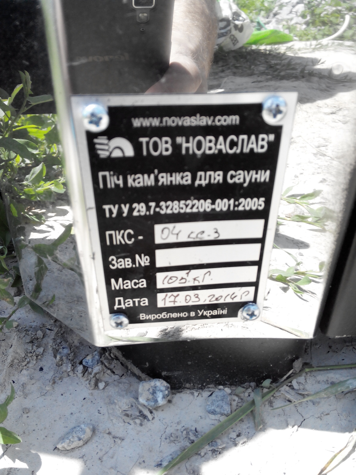

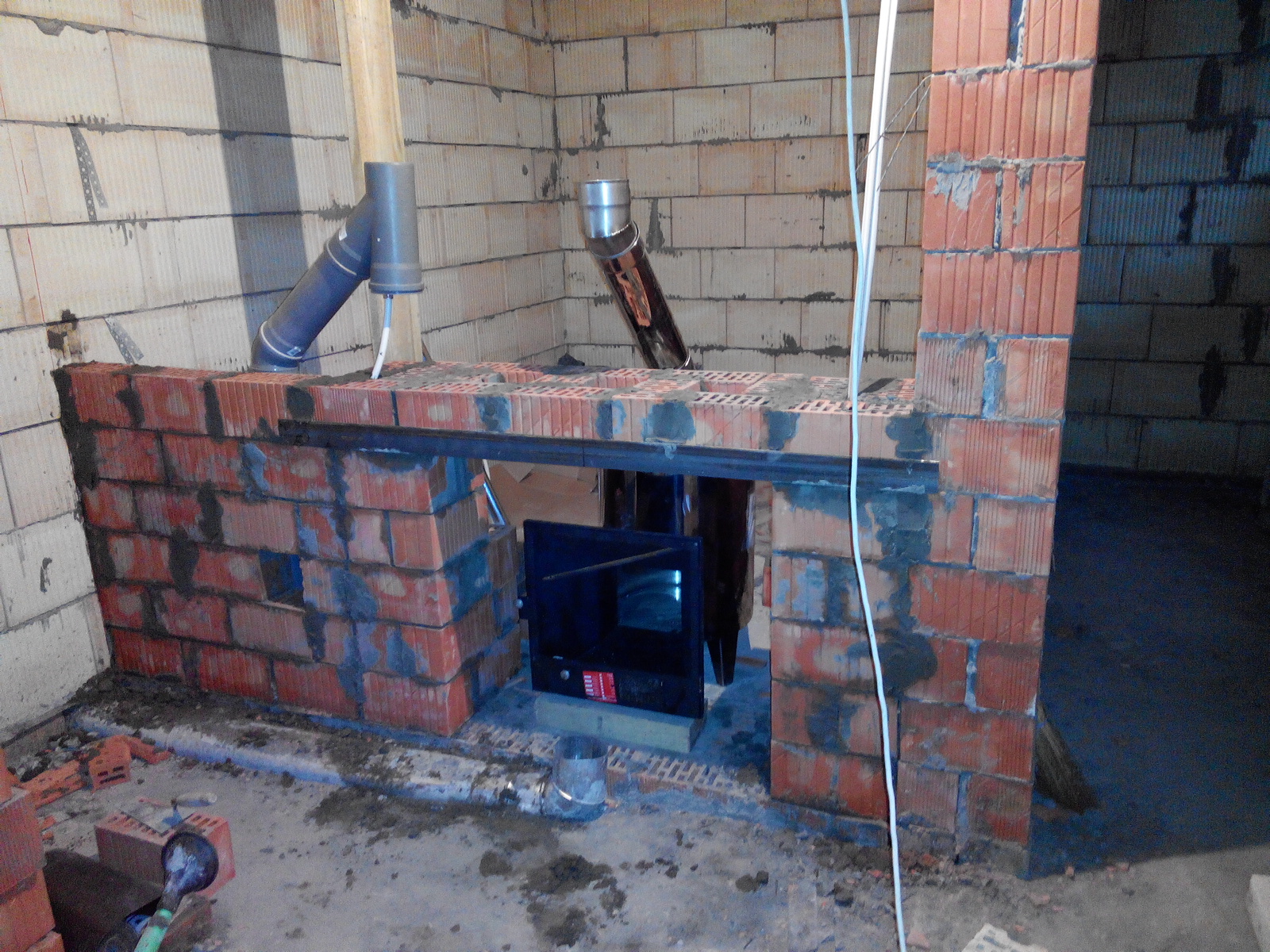

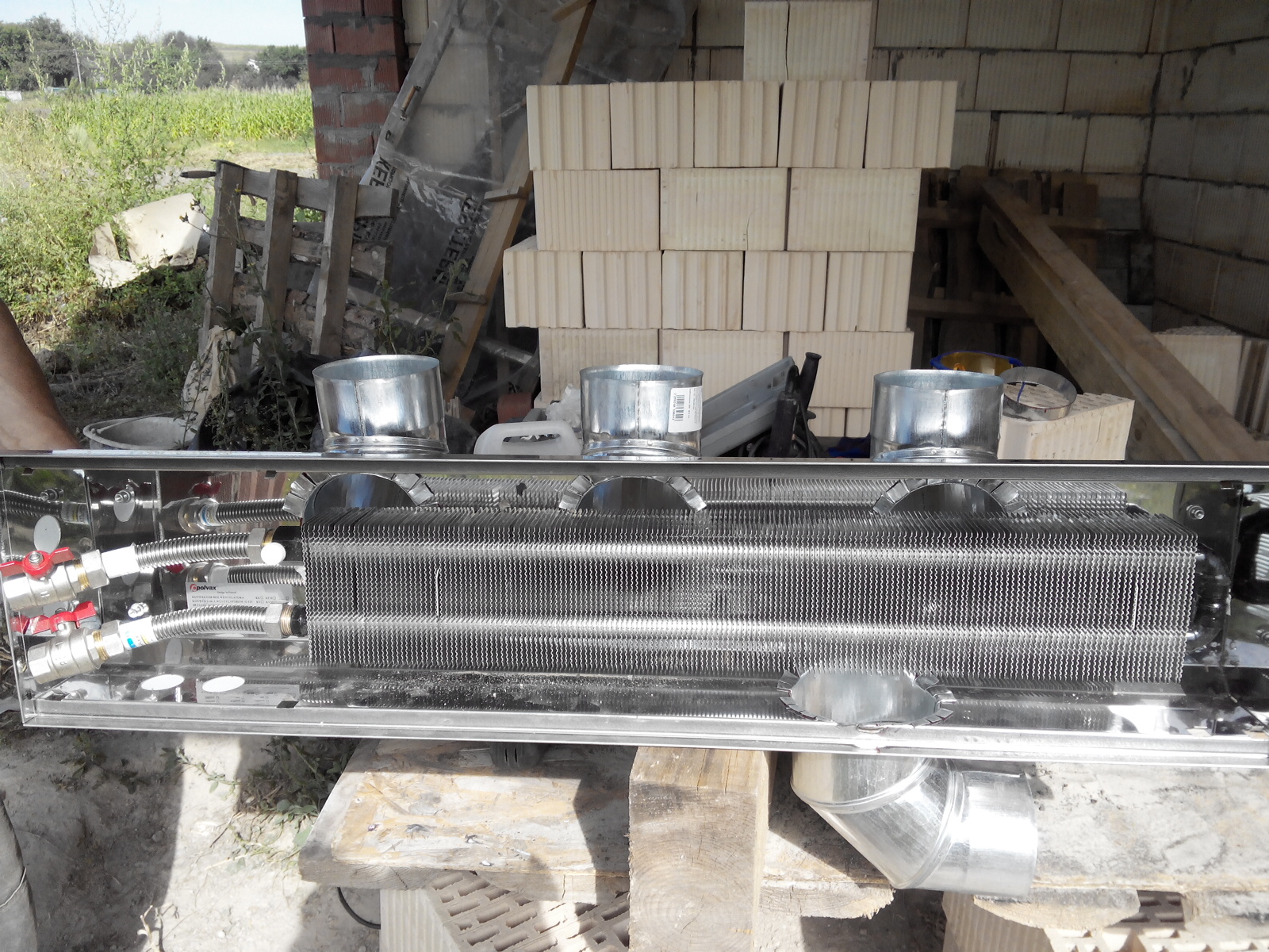

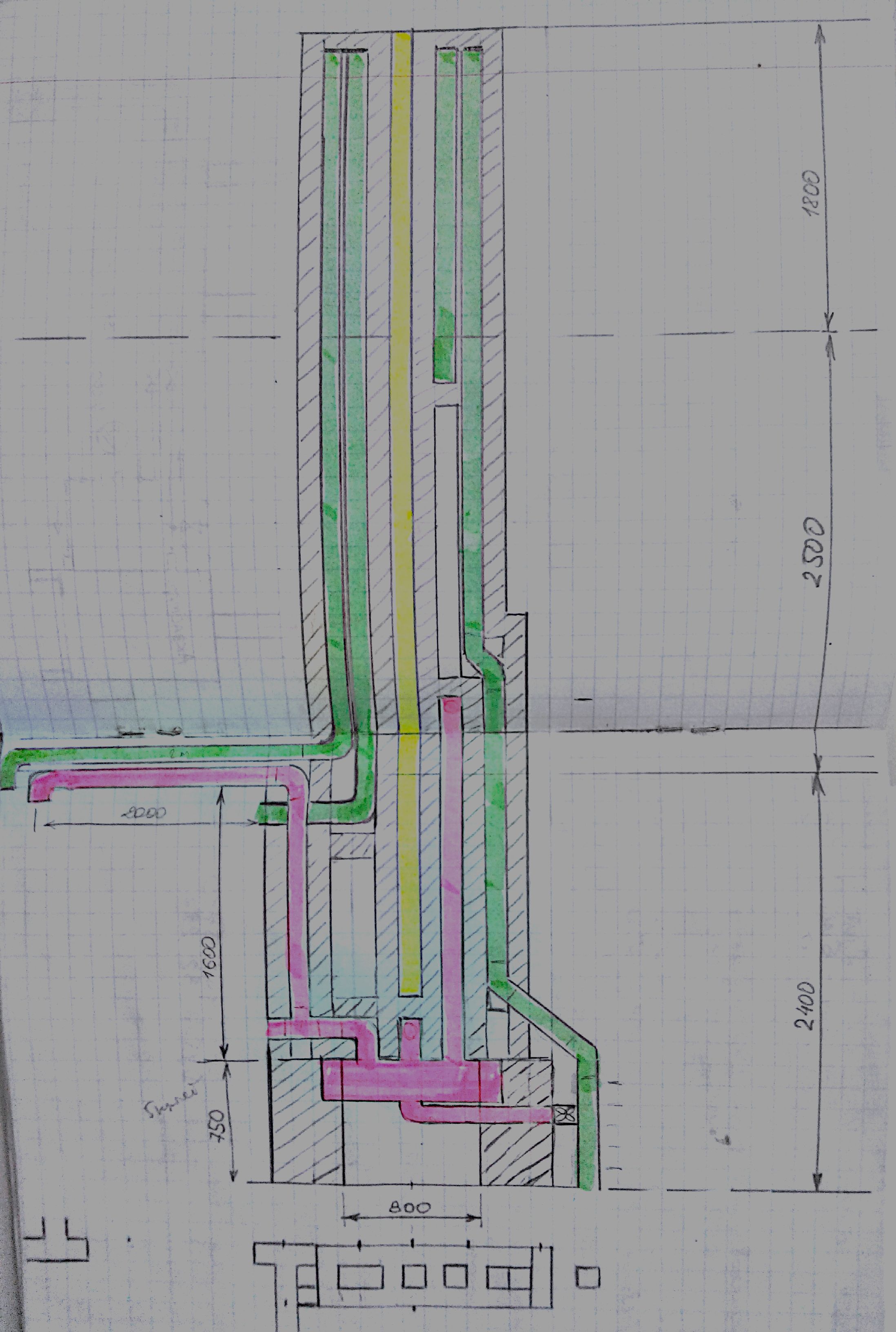

Достаточно продолжительное время находился в поиске варианта реализации универсального использования банной печи: для банных процедур и для обогрева помещений.
При этом мой пример поиска оптимального решения оказался достаточно непростым , т.к. от первого варианта, который уже практически начал реализовываться(была куплена печь), пришлось отказаться.
Тому послужило ряд причин, в том числе и мнение экспертов банного дела.
Первый вариант, уверен, вполне рабочий и подтверждением тому может быть ряд примеров реальной реализации соратниками по постройке бань.
Он существенно дешевле, но менее долговечен и менее многофункционален чем второй вариат на котором в итоге я остановился.
Кстати, первый варинат печи для сауны Новаслав Панорама продается по демократичной цене. Отдам для форумчан за 3500 грн. Печь новая, прошла только первую протопку на улице.

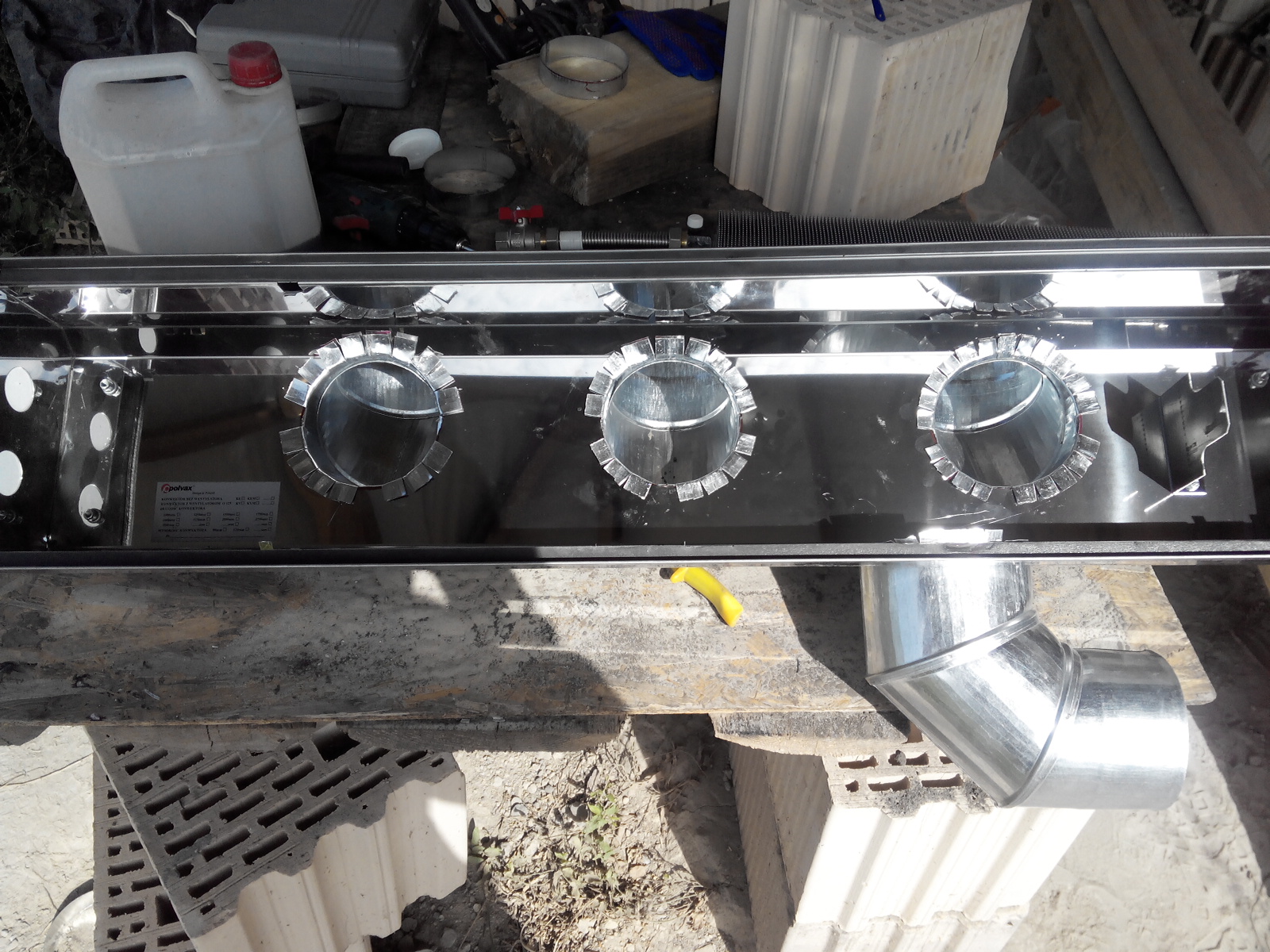

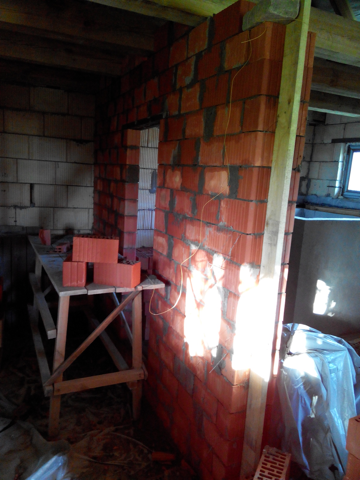

Если говорить о выбранном варианте, то это построение системы обогрева бани и смежных помещений на базе авторской печи от одессита Василия Куценко Аквасмарт мини, с применнением для реализации воздушного отопления внутрипольного конвектора.
На фото наброски идеи и первые шаги о ее реализации.

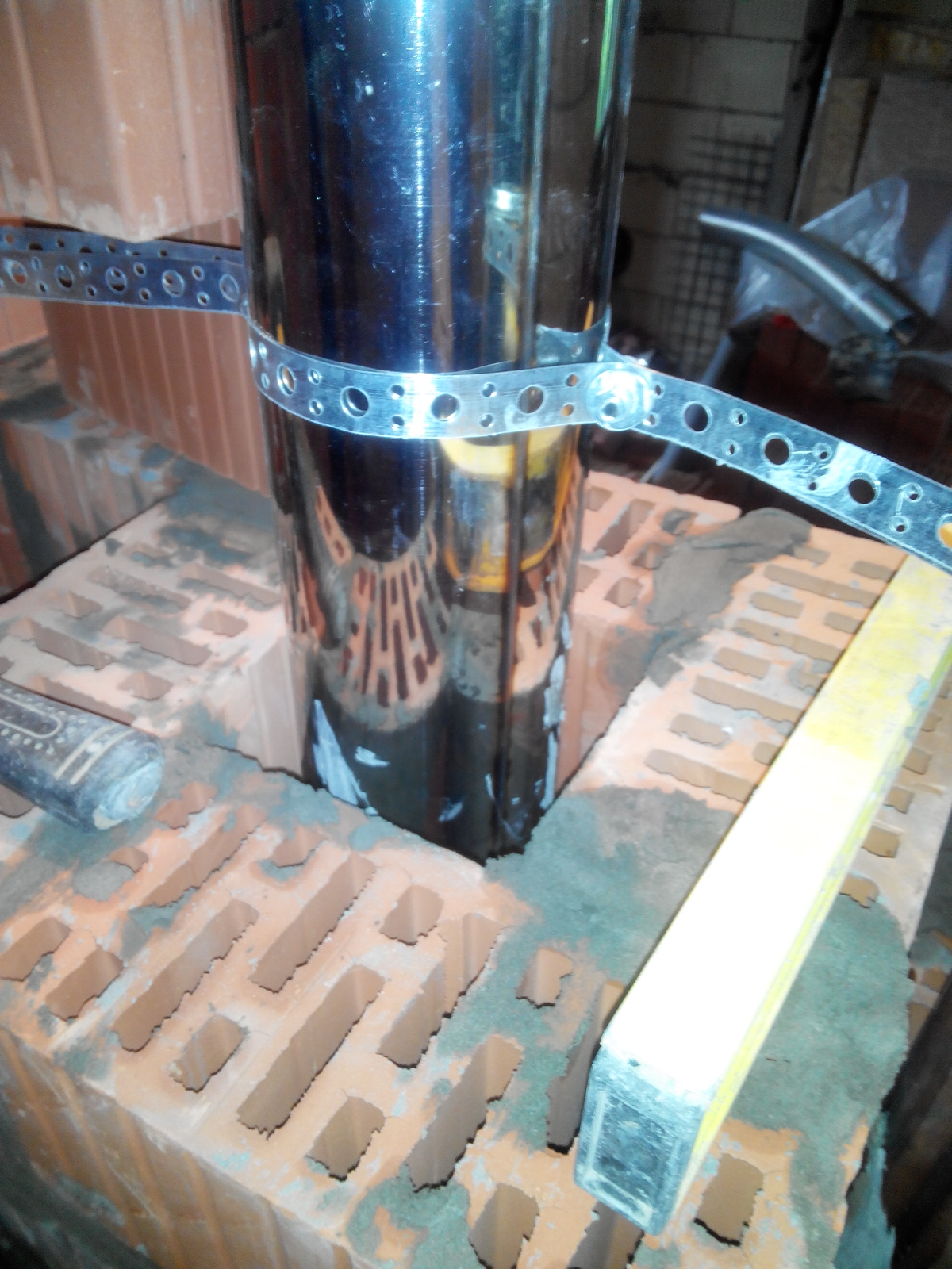

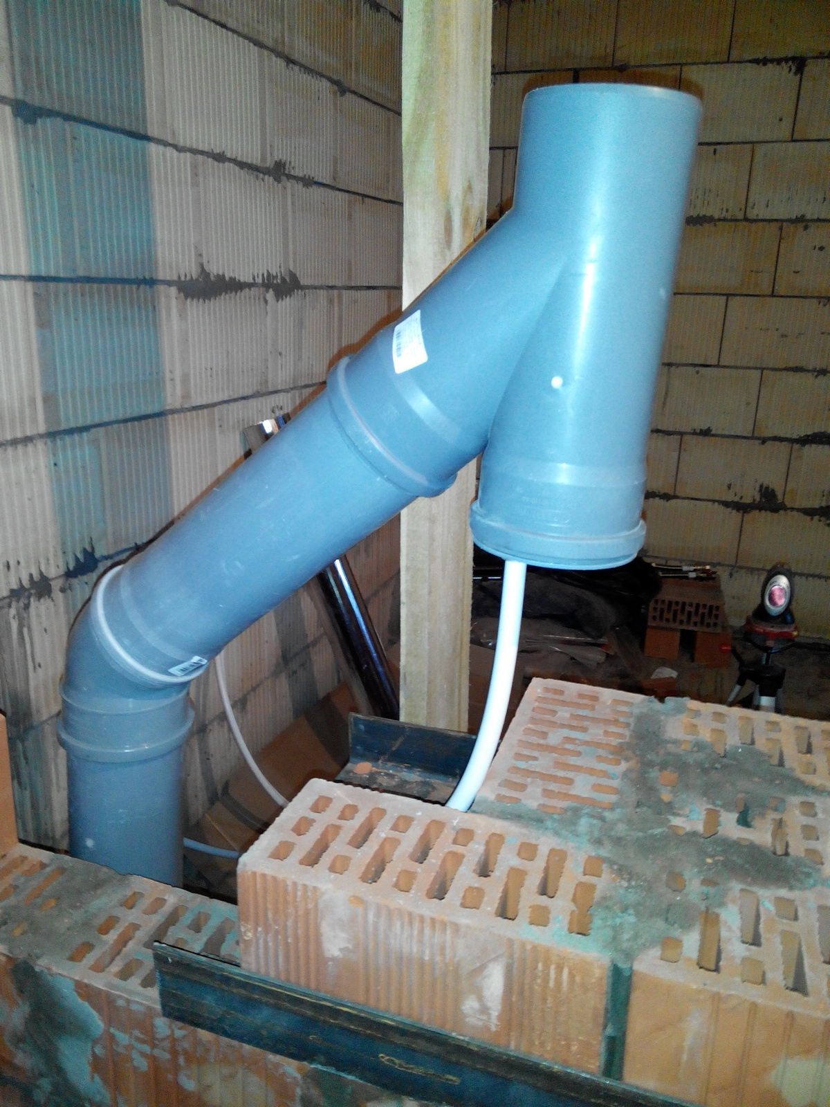

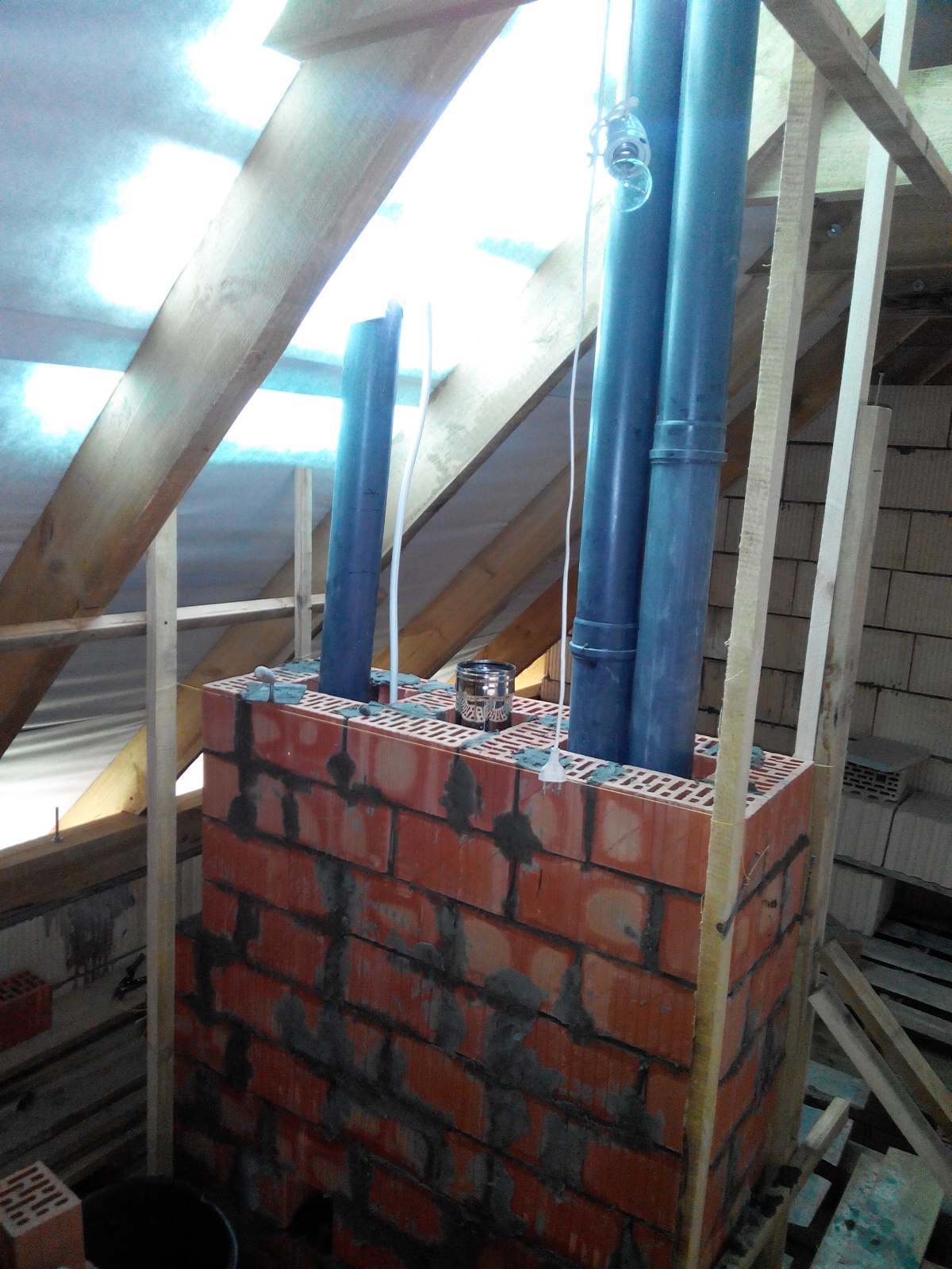

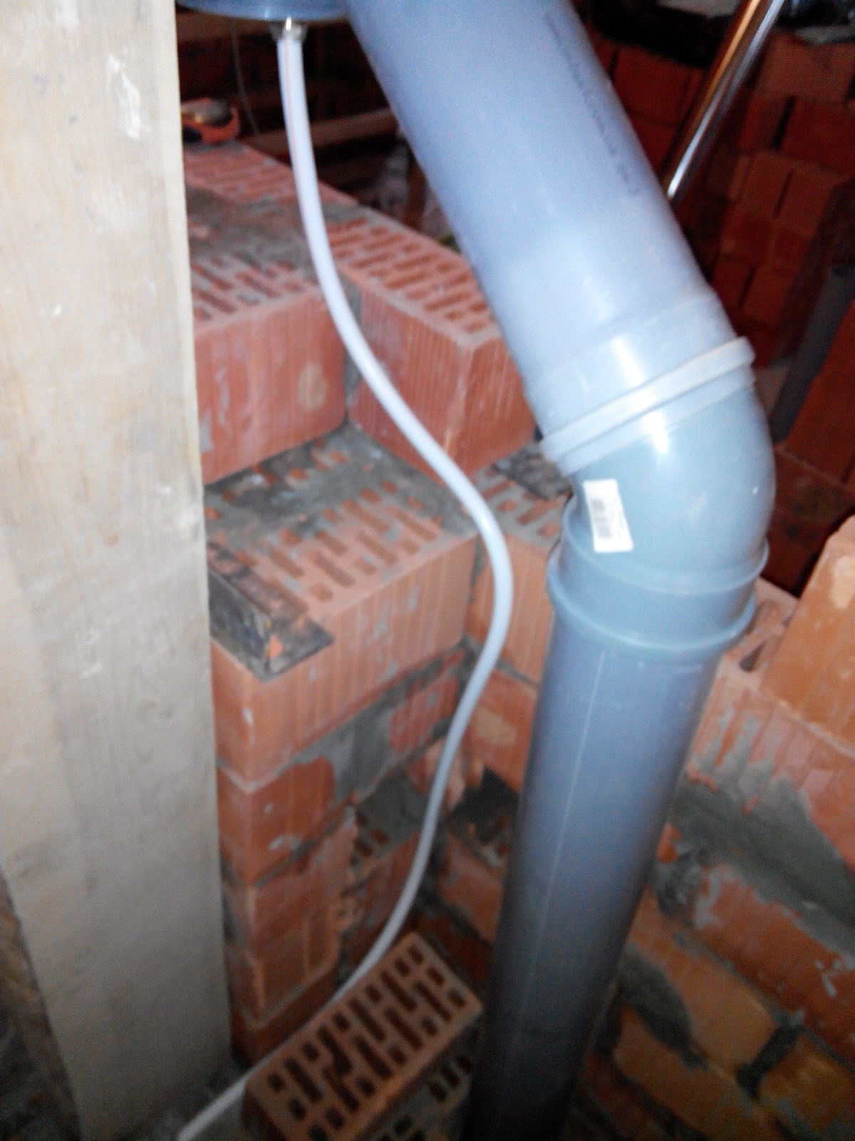

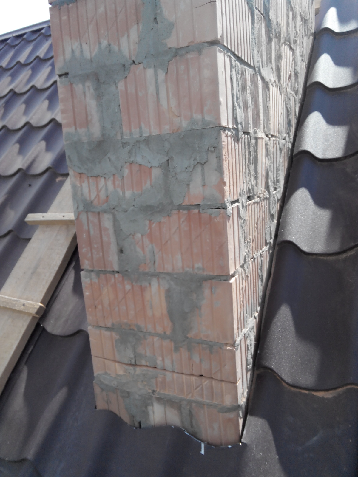

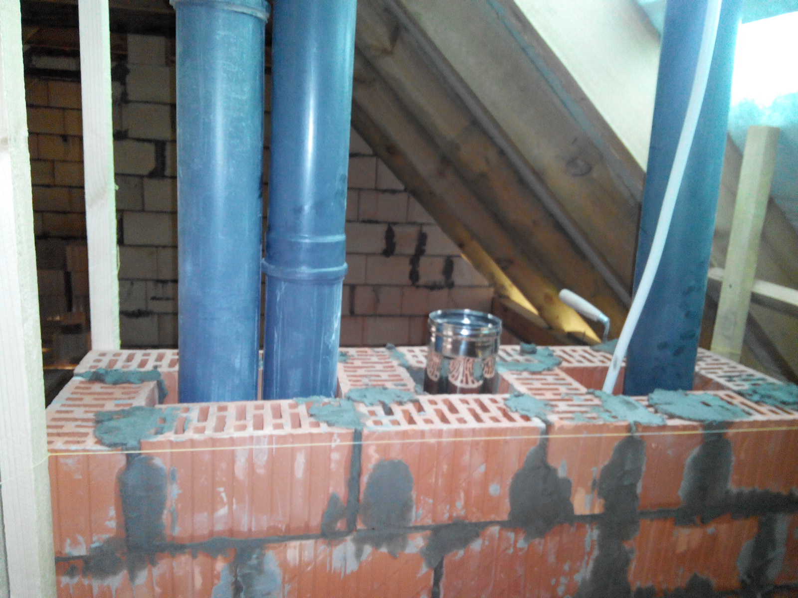

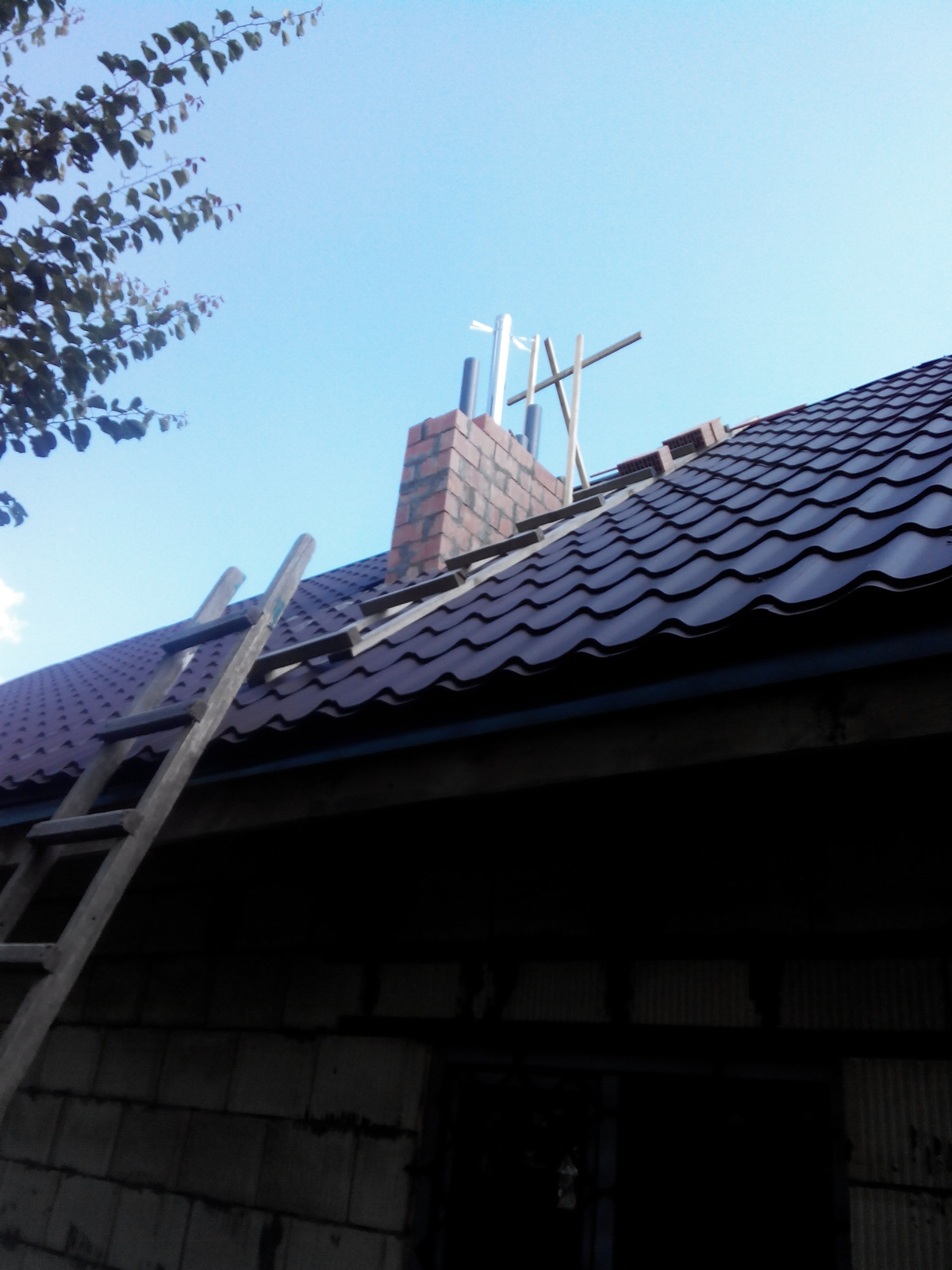

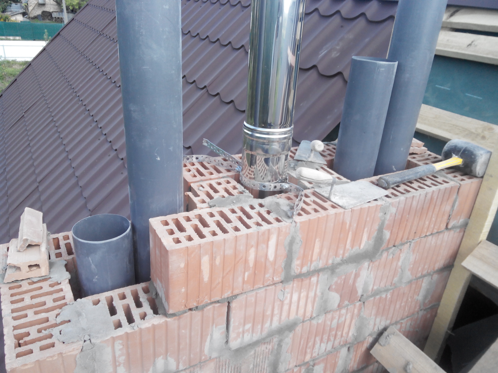

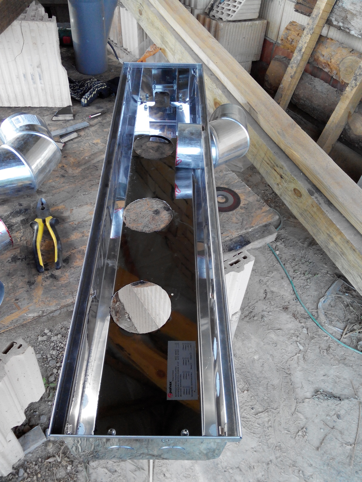

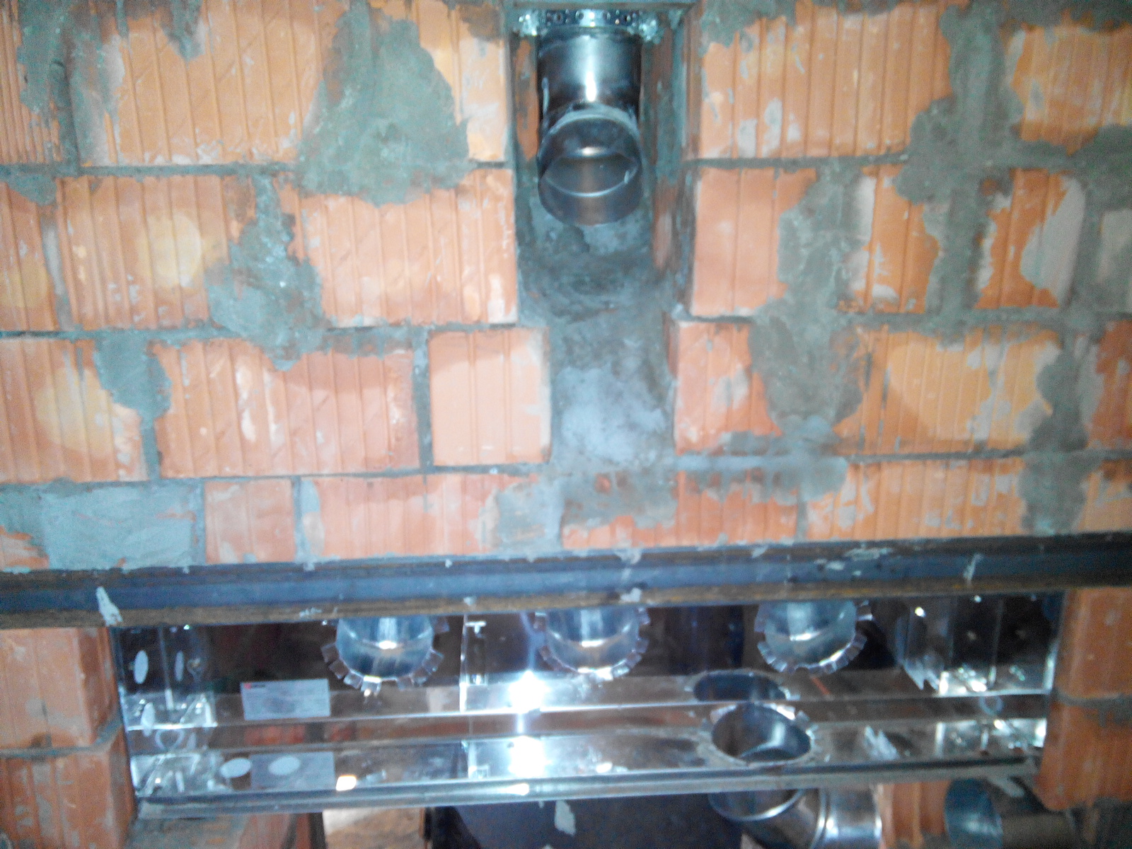

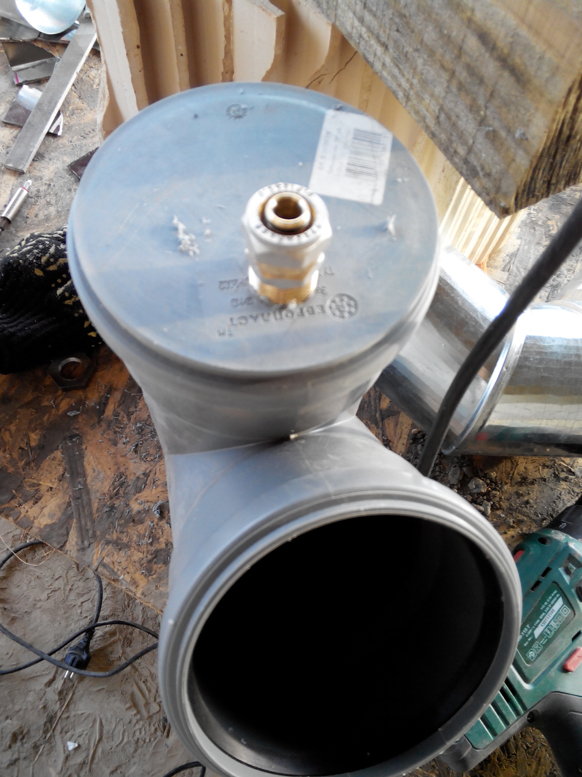

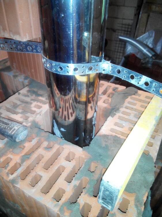

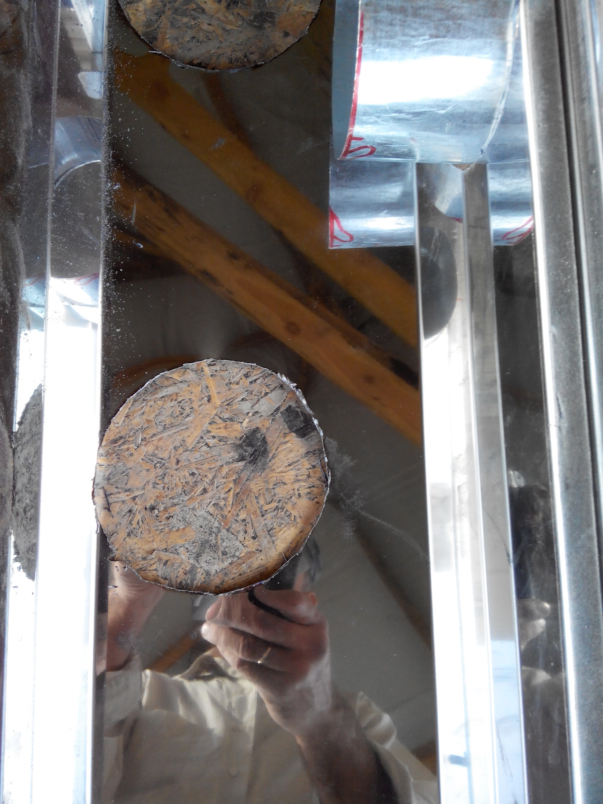

Приняв решение гильзовать вентиляционные каналы пластиковыми трубами, был несколько удивлен неожиданной возможной проблемой, связанной с конденсатом в холодное время года.
Дабы избежать неприятности по причине этого явления, был применен следющий технический прием:
На нижней часть каждой пластиковой вентиляционной трубы установлена пластиковая заглушка с фитингом и подсоединенной к нему металлопластиковой трубой. конец этой трубы выведен на уровень пола парной, с расчетом, что при появлении конденсата, он будет стекать на пол парной и через напольный сливной трап в канализацию.
Дымоходный канал гильзовался трубой из нержавейки.
Труба центровалась в канале с помощью перфорированной монтажной ленты.
Для сохранения вертикальности конструкции трубы, были с помощью лазерного уровня выставлены маяки из деревяных реек.

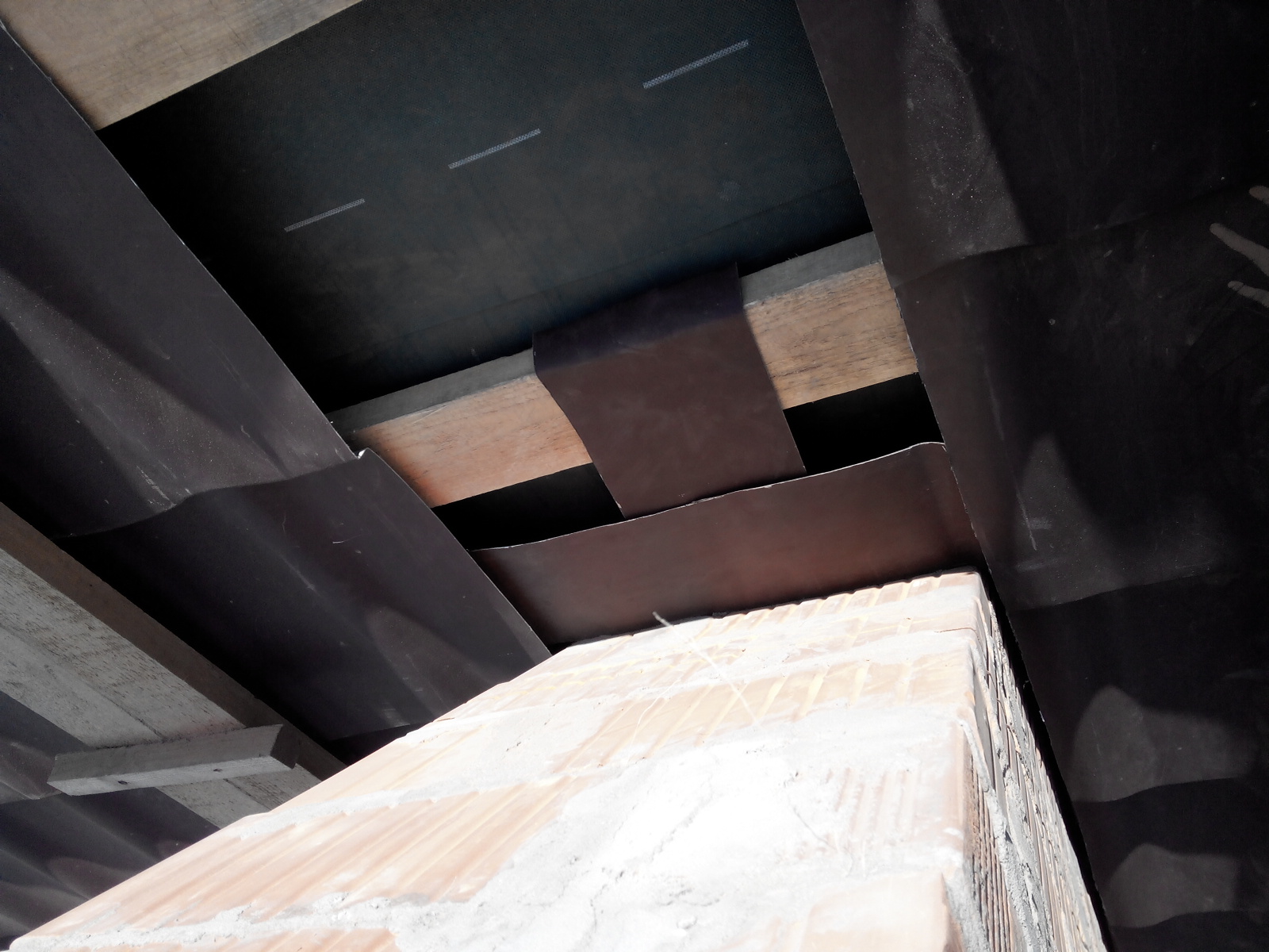

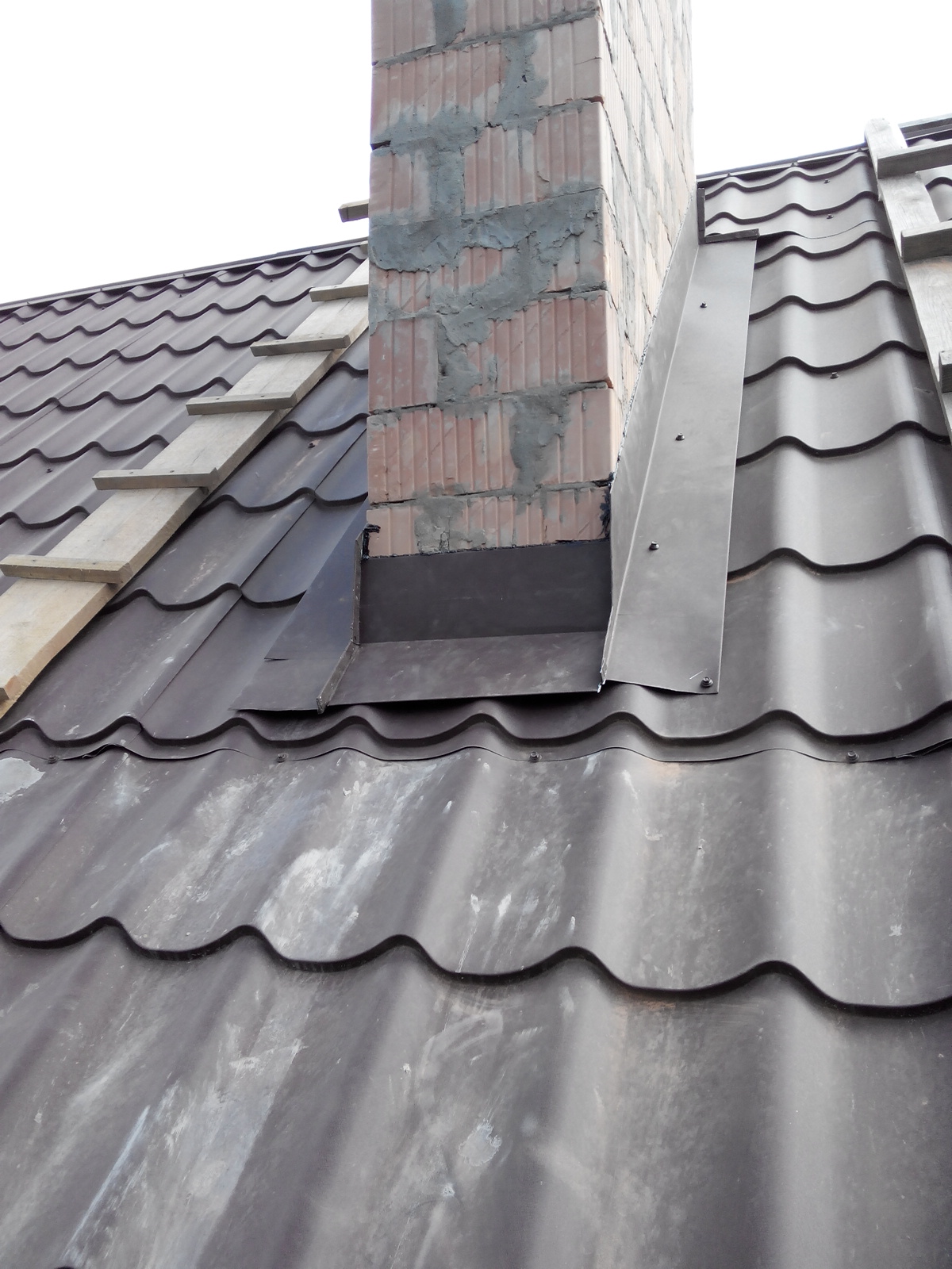

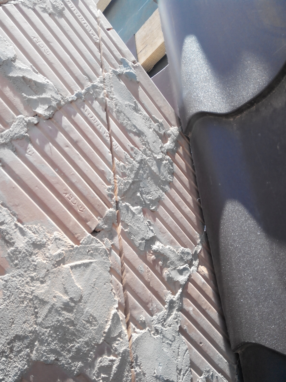

С проходом вентиляционно-дымоходного блока через крышу немного повезло, т.к. снимать с крыши пришлось только один лист металлочерепицы.
Конструктивные особенности:
- Труба была выведена на высоту 50 см выше уровня конька.
- Четыре вентиляционные трубы в спаренном варианте были выведены на уровень высоты двух кирпичей от верха и под них в трубе оставлены отверстия на две стороны трубы.
- Дымоходная труба выведена на верх конструкции.
- Верхняя часть трубы закрыта слоем кладочного раствора. В будущем будет сооружен козырек или применен другой вид защиты.

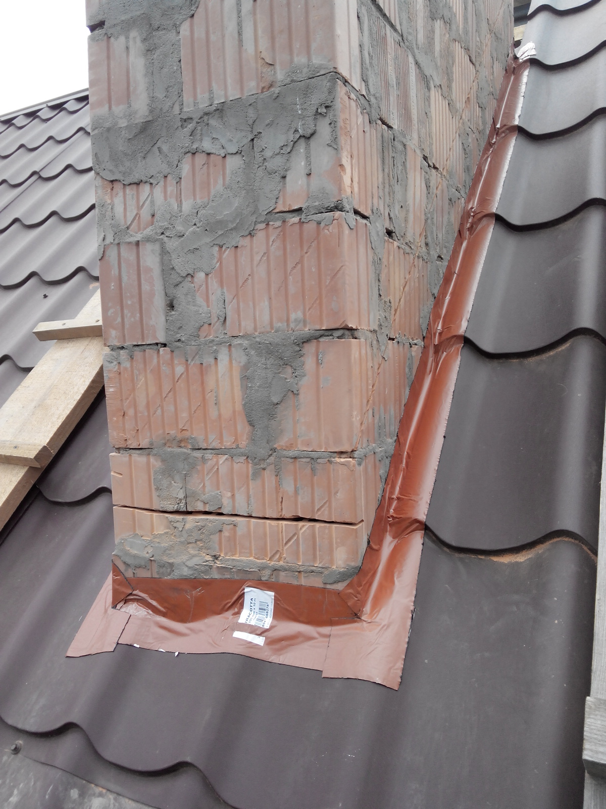

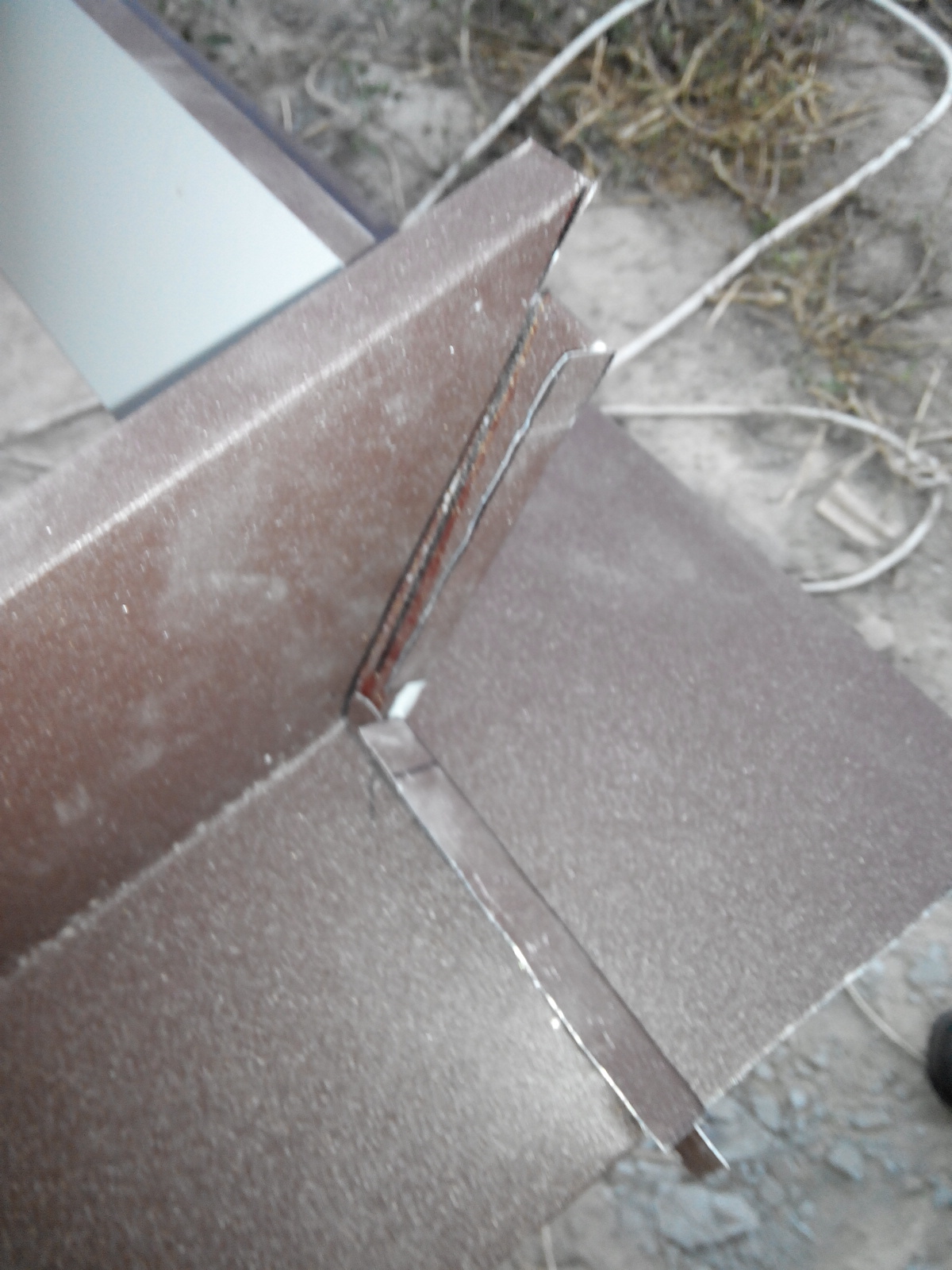

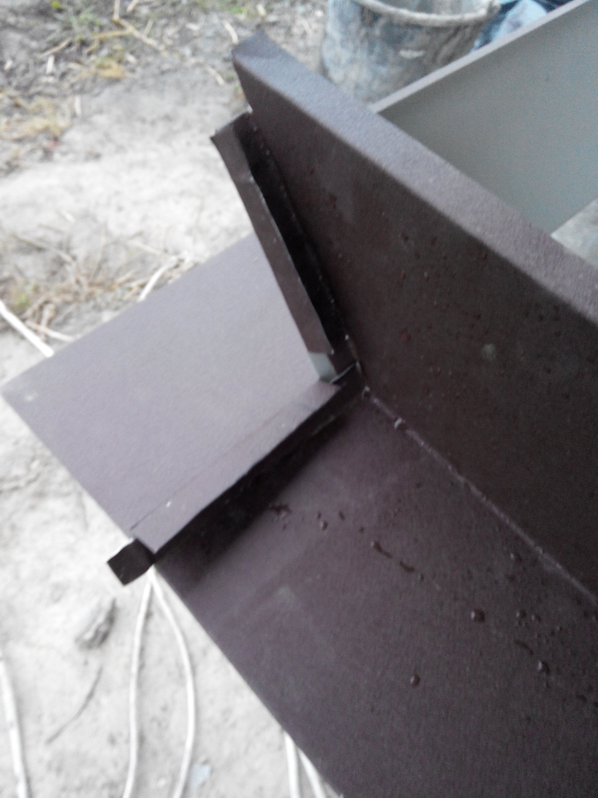

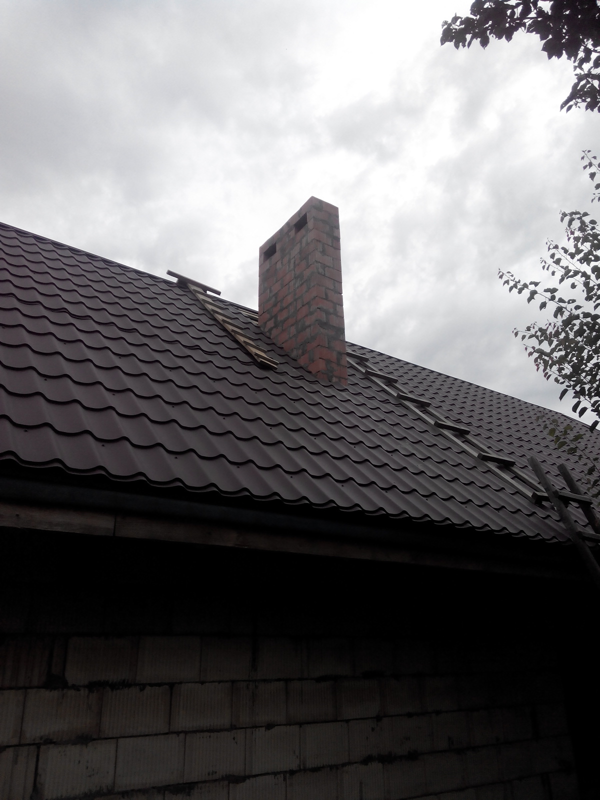

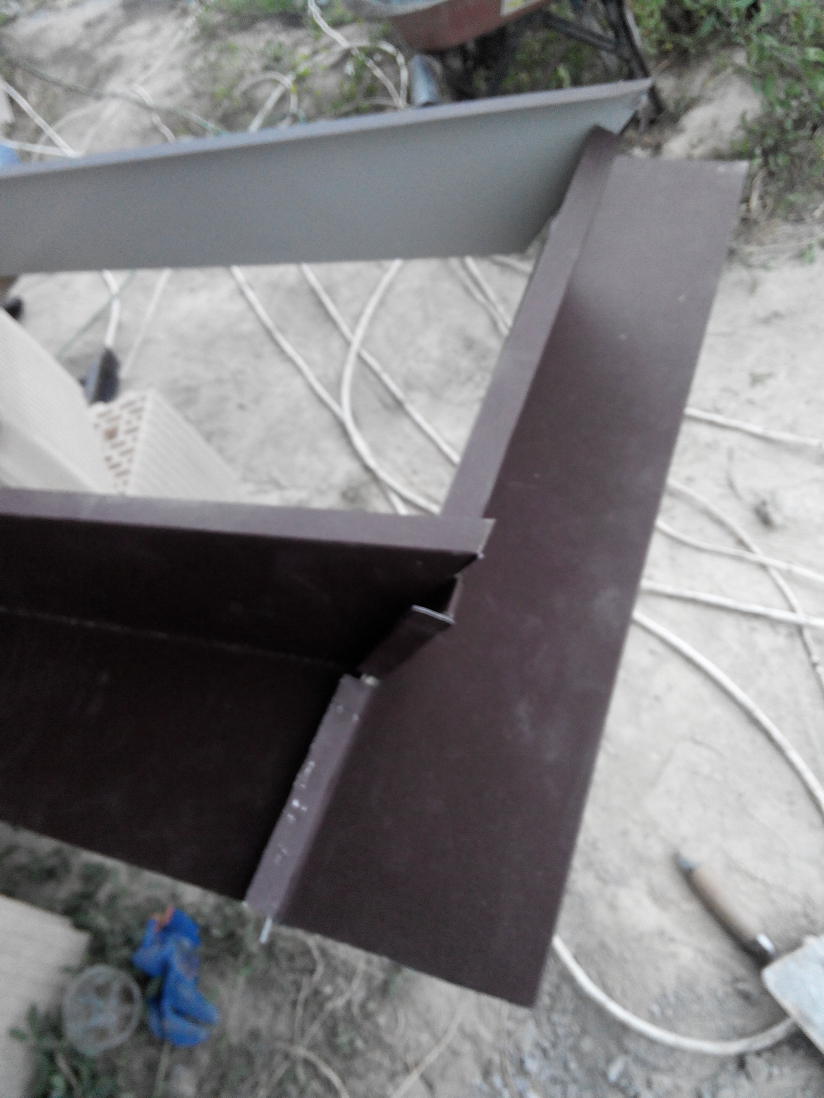

Конструкция оклада:
Из ряда возможных варинатов обустройства оклада дымохода был выбран, на мой взгляд, наиболее рациональный детально описанный на сайте
liderbud.com.ua/content/userdata/novost1/dimohod.pdf

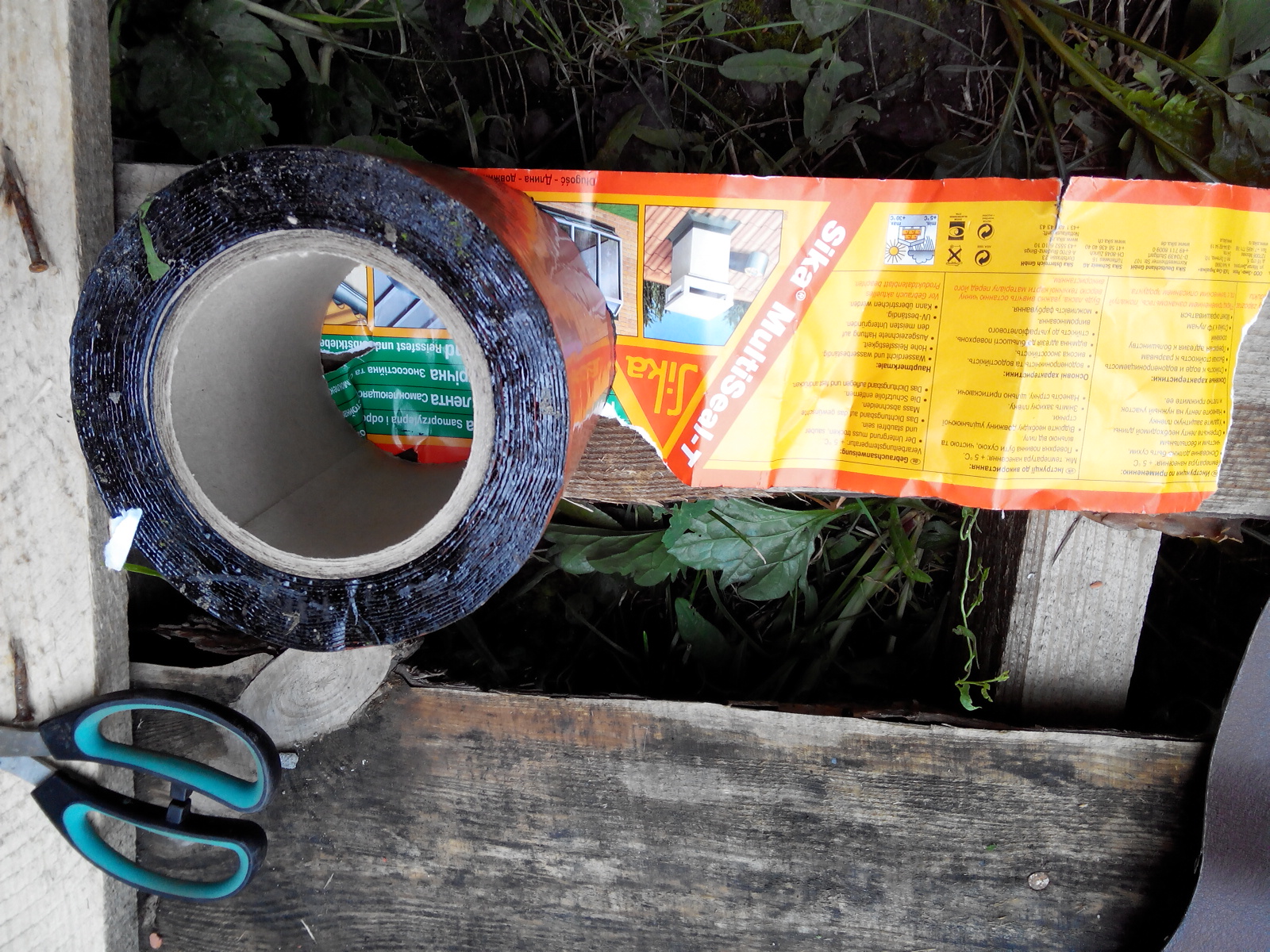

Дабы не оставить никаких шансов дождю и снегу попасть под кровлю, стык трубы с металлочерепицей был оклеен герметизирующей лентой предназначенной для этих целей.
Штроба с заведенным в нее бортиком оклада дополнительно загерметизирована битумным кровельным герметиком.

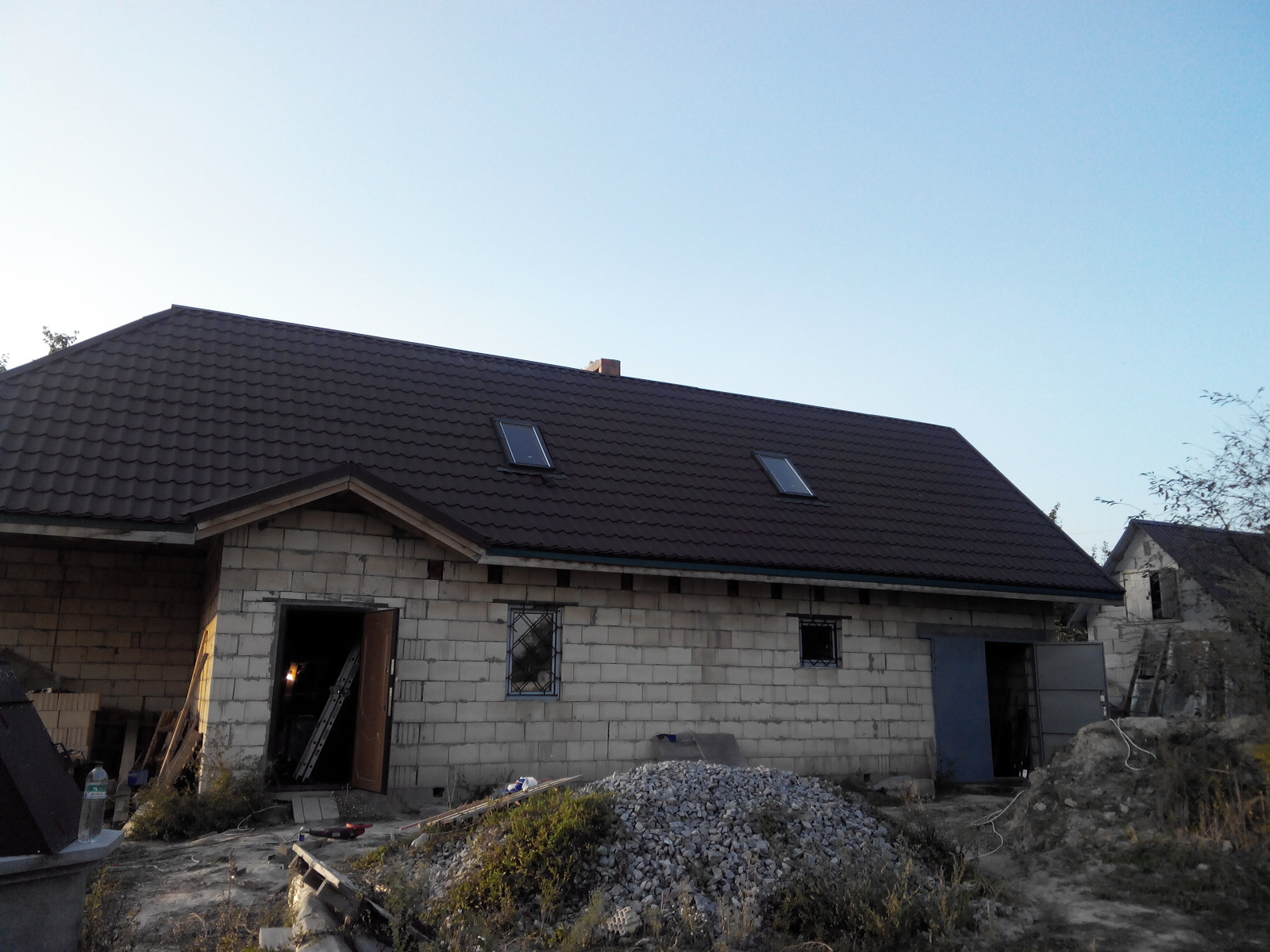

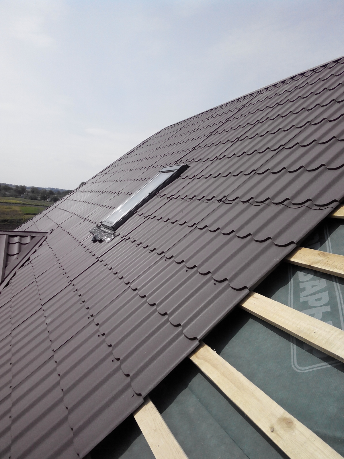

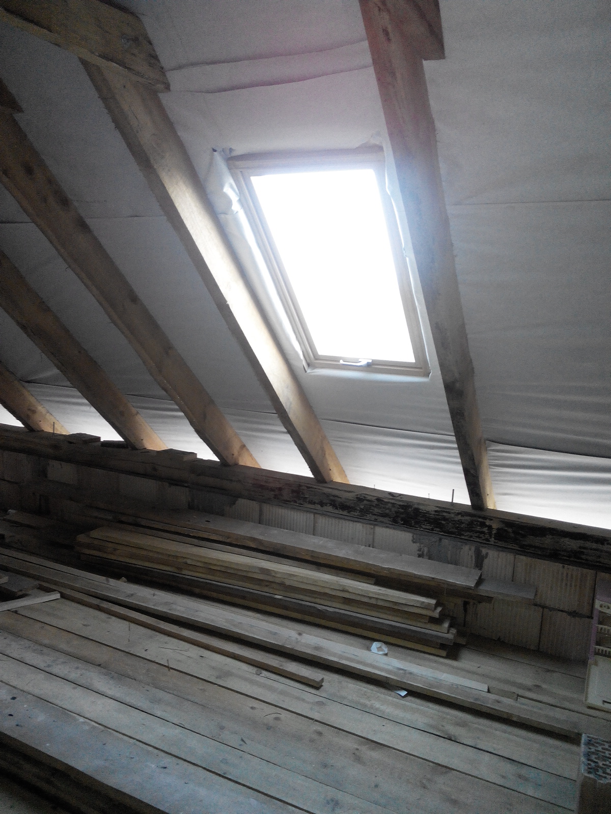

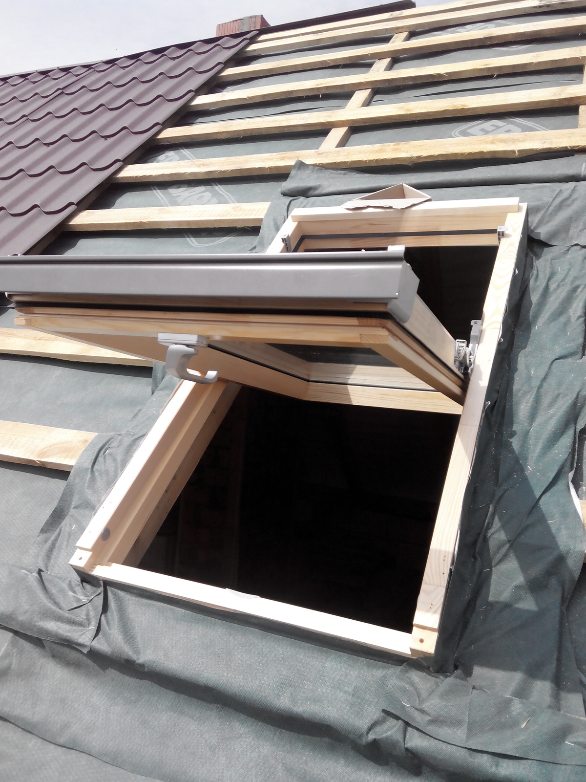

С мансардными окнами немного не повезло с их расположением относительно листов металлочерепицы.
Пришлось демонтировать и, соотвественно подрезать, по четыре листа на каждое окно.
С установкой особых проблем не возникло, все делалось по прилагающейся инструкции.
Установка первого окна заняла 10 рабочих часов, второго на 3 часа меньше.
Работы выполнялись самостоятельно, с привлечением одного подсобного работника.

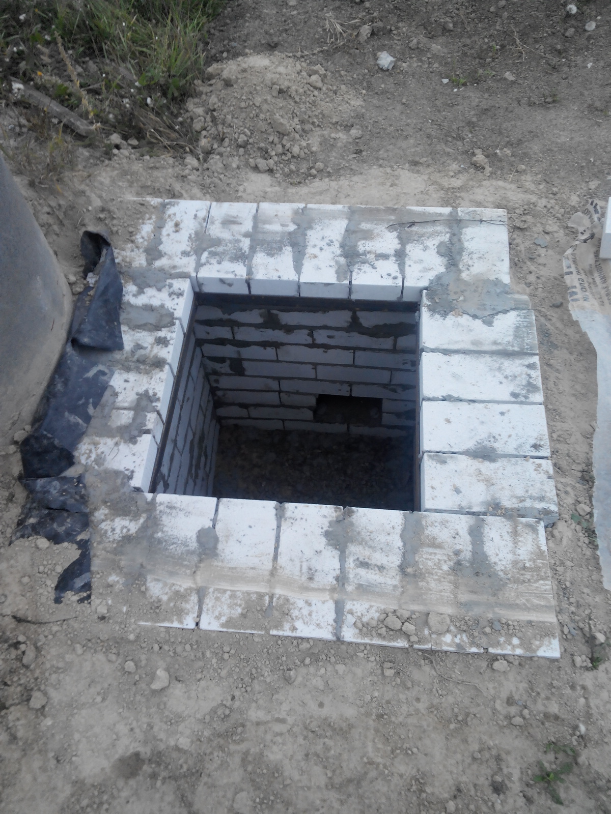

В эти выходные занимлся закупкой материалов для утепления мансарды и обустройства лестницы в подвал/мансарда. Закуплен утеплитель Технониколь Роклайт толщиной 100мм (будет укладываться в два слоя).
Также было закуплено 200 шт. силикатного полуторного кирпича для обустройства приямка возле колодца.
С доставкой успешно справился собственными силами за две ходки с применением прицепа.
Приямок получился размером 1м на 1.1 м. Размер достаточный т.к.в нем предполагается размещение только разветвителя на баню и будущий дом.
Гидроаккумулятор будет стоят в здании.
Перекрытие сооружено из кирпича с каркасом из металлического уголка.
Сверху предусмотрена установка квадратного люка купленного в Эпицентре.

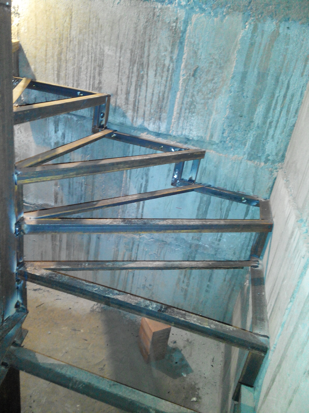

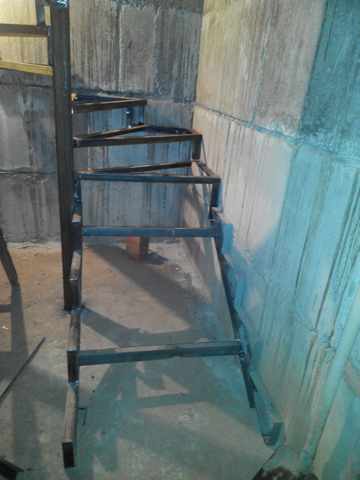

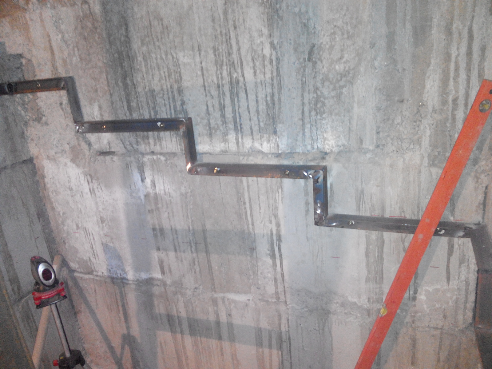

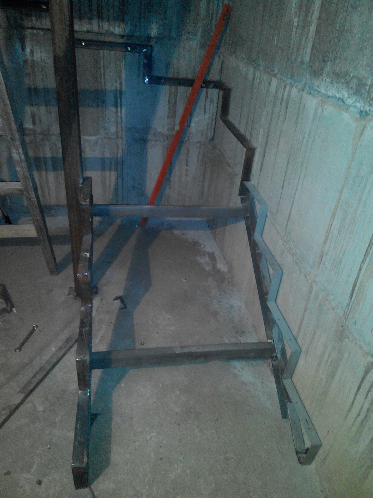

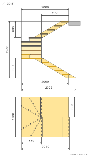

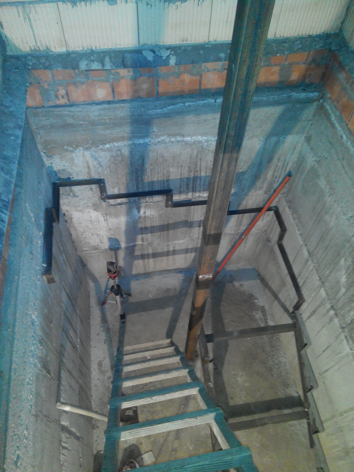

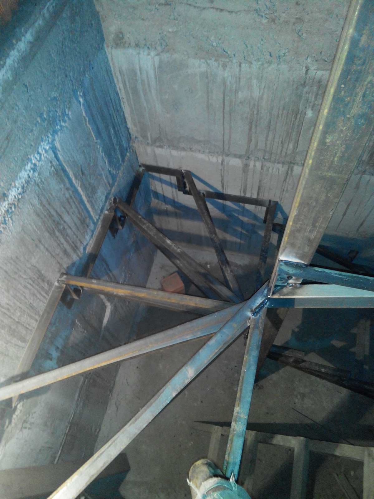

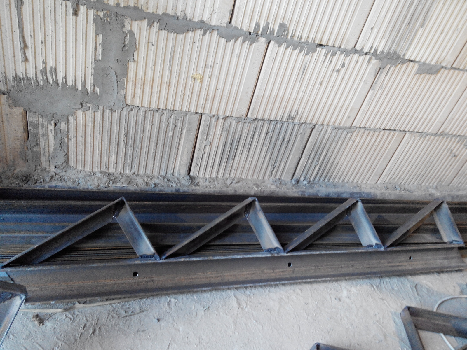

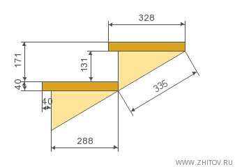

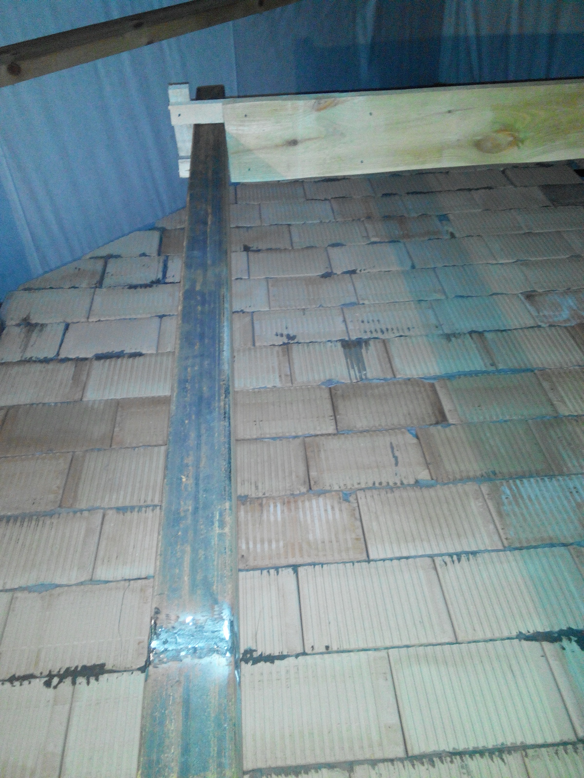

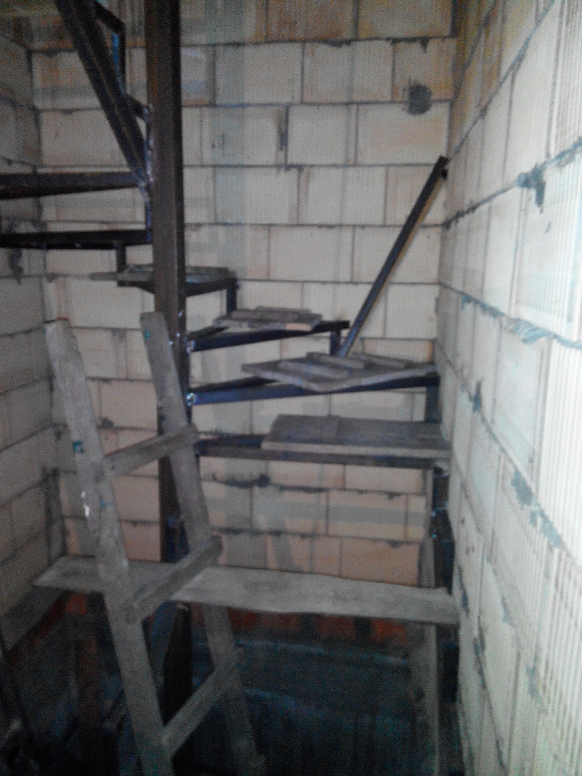

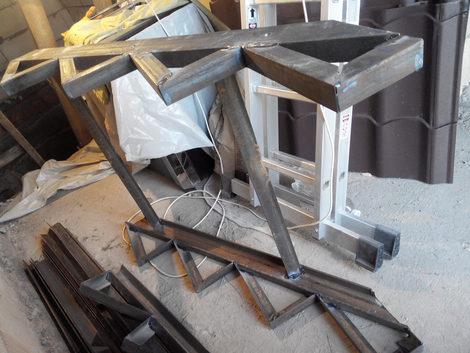

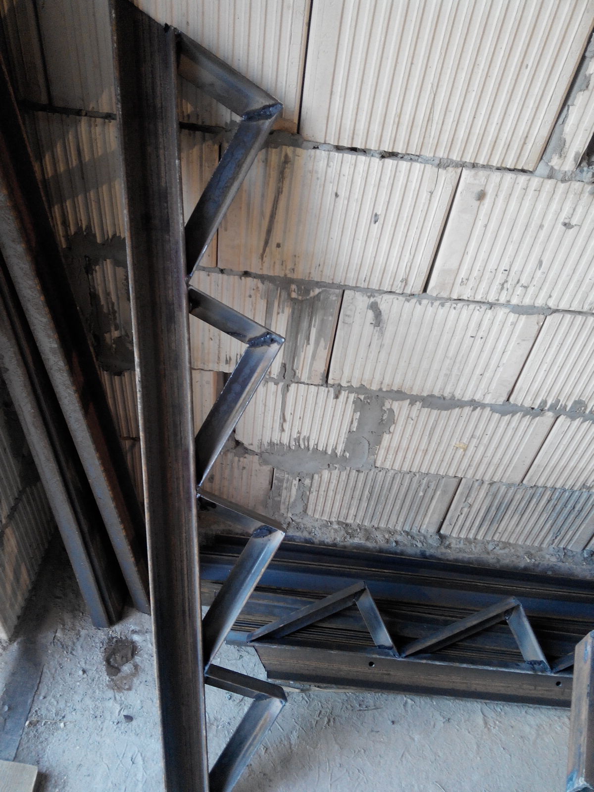

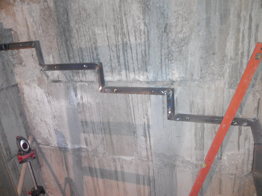

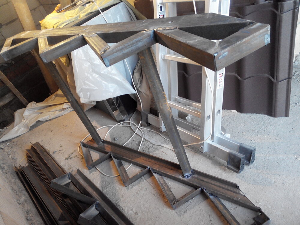

После изучения вопросов возможной реализации лестницы в подвал и на мансардный этаж, пришел к решению, что быть лестнице с деревяными ступенями на металлическом каркассе.
Созреванию этого решения способствовали следующие аргументы:
- бетон отпал сразу, т.к. не очень сочетается с деревяным перекрытием пола мансардного этажа.
- дерево имеет ряд ограничений для самостоятельной реализации - это навыки работы с материалом, материал, инструмент и оборудование. Да и итоовая стоимость явно зашкаливает.
- в пользу металла сработалло то, что работник привлекаемый из местных ресурсов имеет опыт сварочных работ. И цена должна получиться более демократичной.
Расчет констуркции и деталей осуществлялся мной самостоятельно. За основу был взят расчет из бесплатного on-line калькулятора на www.zhitov.ru/lestnica5/
На прикрепленных изображениях проект лестницы в подал.

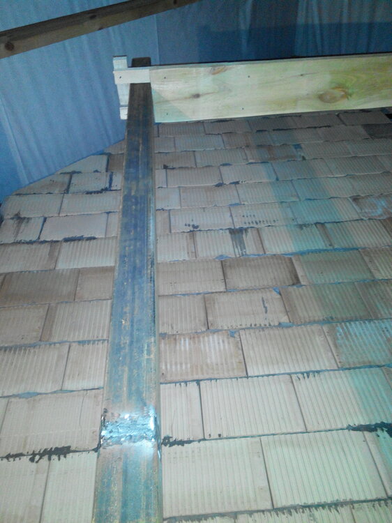

За субботу и воскресенье удалось сварить элементы прямых участков лестницы и ее поворотной части.
За эти выходные были выполнены следующие работы:
- сварены все элементы лестницы в подвал;
- осуществлен монтаж несущих элементов лестницы - центральной опорной трубы, прямых учатков лестницы, опорных элементов поворотной части.
- выполнены сварочные работы по монтажу опорных уголков ступеней поворотной части и всей конструкции.

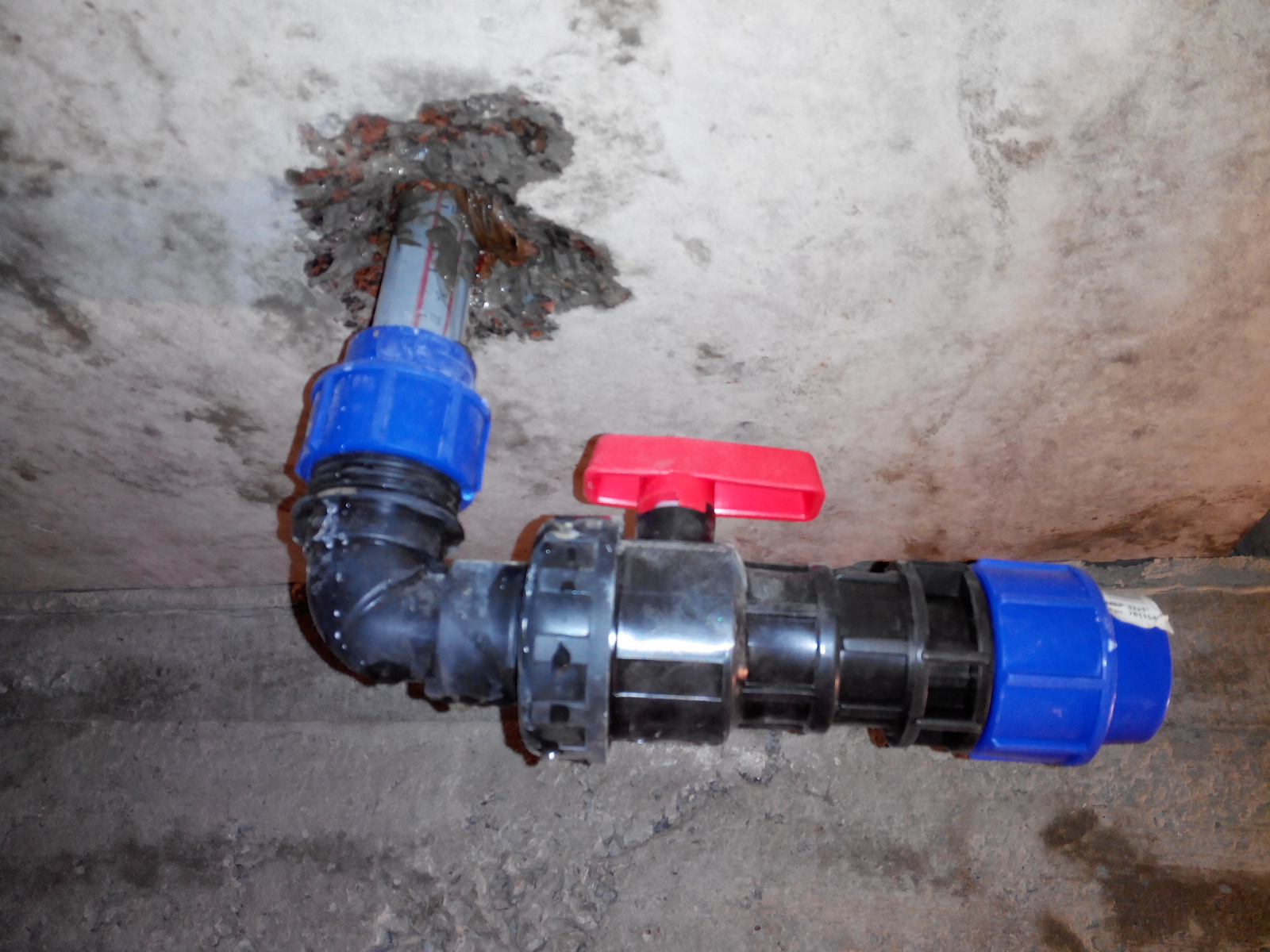

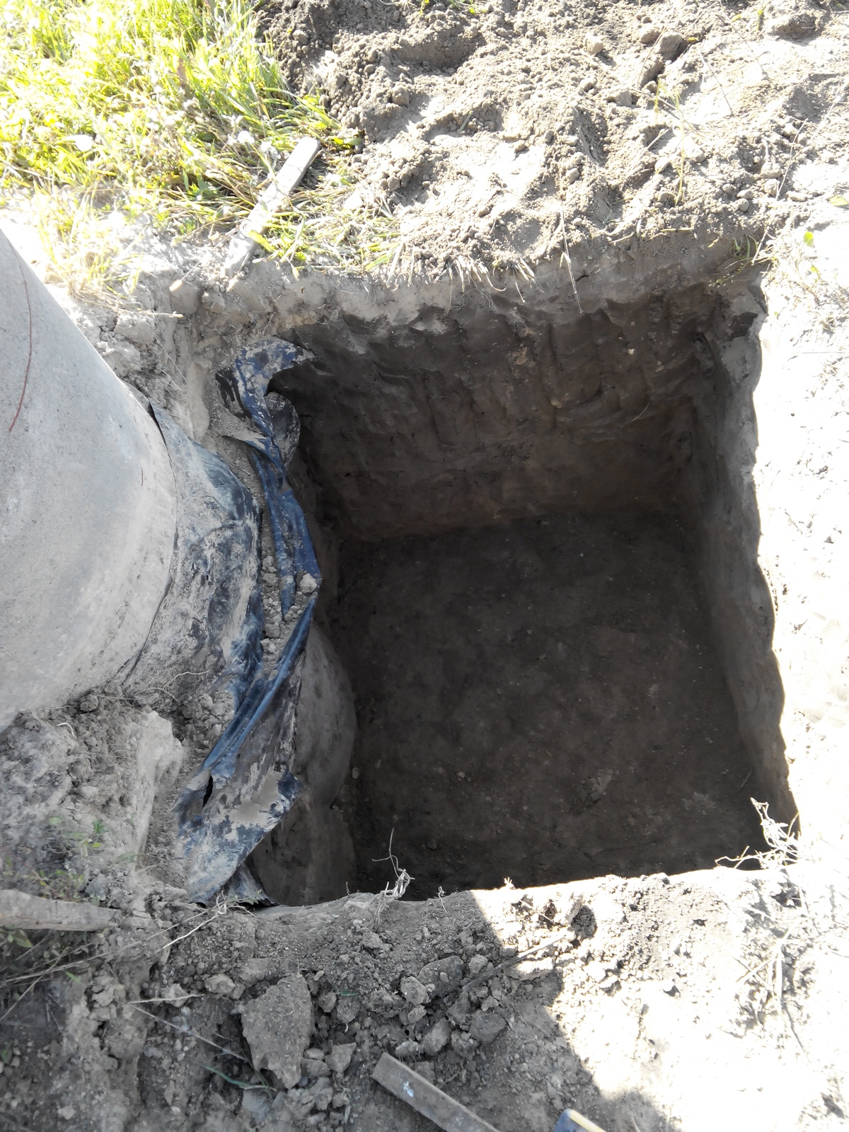

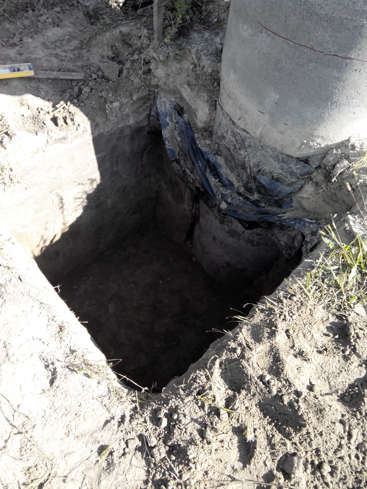

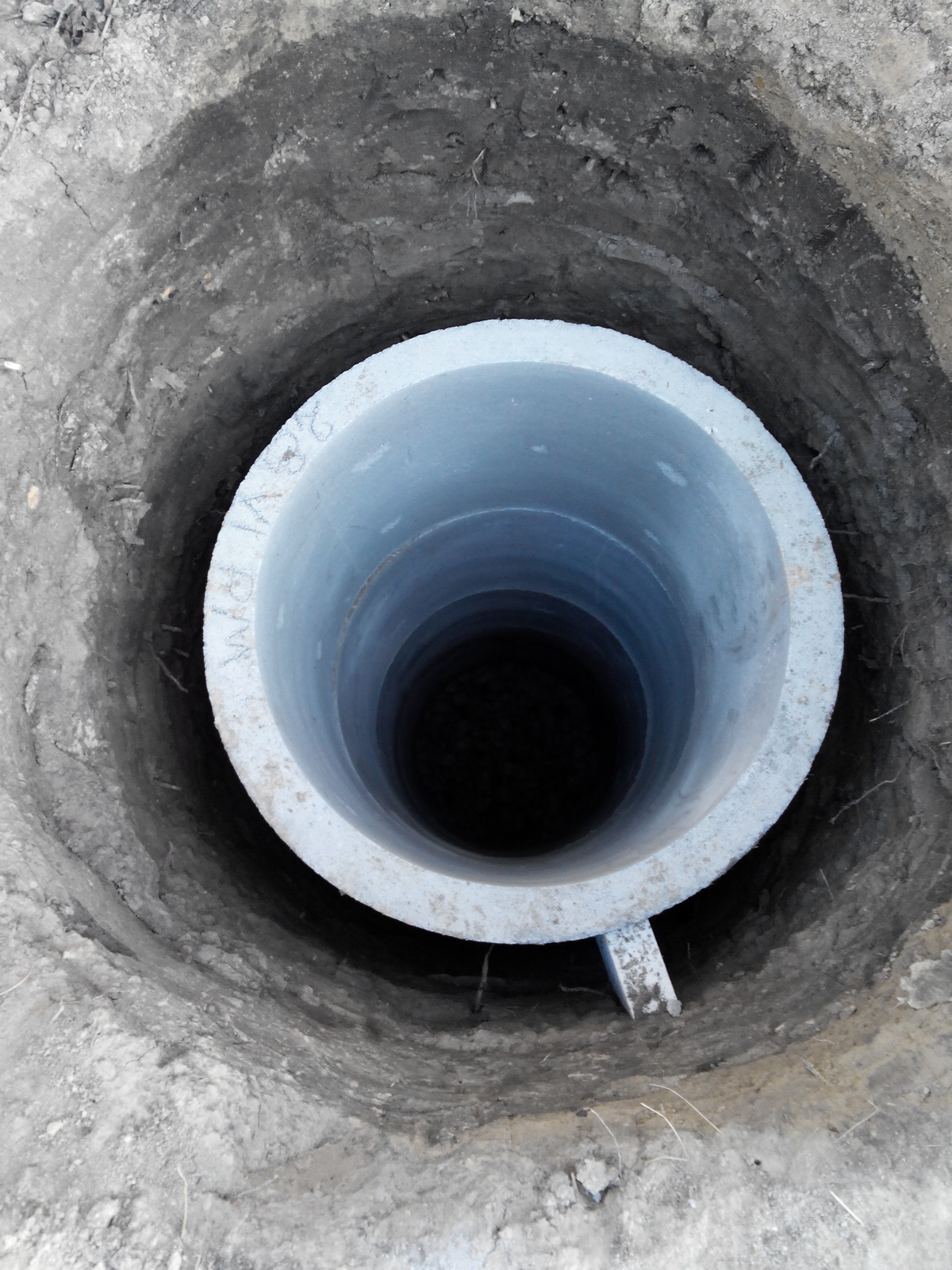

В эти выходные было начато воплощение в жизнь решения по строительству ямы дренажно-сливного назначения.
Это решение изначально было не очевидно, и стало результатов наложения нескольких необходимостей:
- организации слива из купели (особенно актуально в зимний период, летом воду можно будет использовать для полива);
- необходимости временного слива канализационных вод до строительства полноценного септика для дома;
- необходимость в будущем организации слива воды из точки предназначенной для различных хоз. нужд (полива, мытья обуви и инструмента после работ на огороде, мытья овощей и т.п.)
Для сооружения ямы была привлечена бригада по копке колодцев. За пол-дня была выкопана яма глубиной 3,5 м и диаметром 1.2м, осуществлена подсыпка дна 20 см крупного щебня и в нее опущены 4 стандартных колодезных кольца. В кольцах перед установкой было насверлено отверстий с помощью перфоратора.

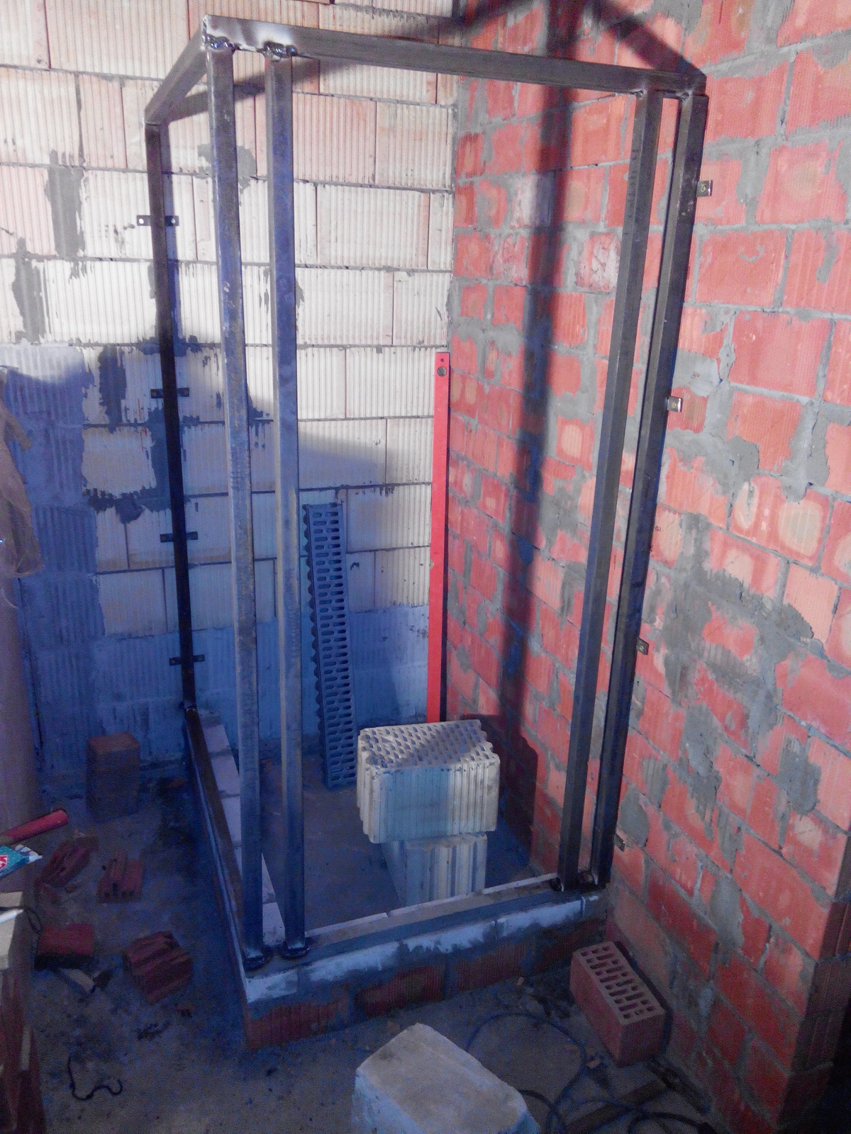

Параллельно с работой бригады по копке ямы, мной совместно с привлеченным работником, выполнялись работы по сооружению металлического каркаса лестницы.
Результатом этой работы стало окончание монтажа каркаса лестницы в подвал и начало изготовления элементов конструкции лестницы на мансардный этаж.
Также был сооружен каркас душевой кабины.
Иллюстрации на фото.
