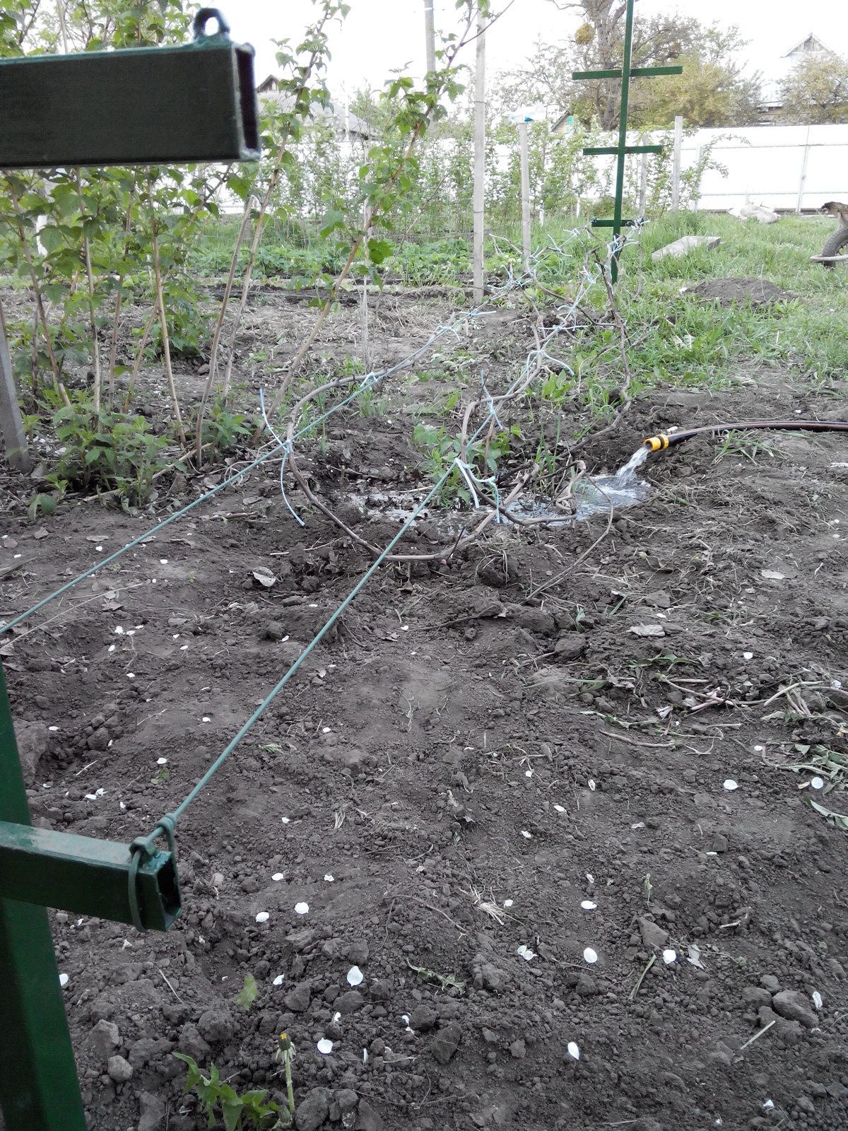

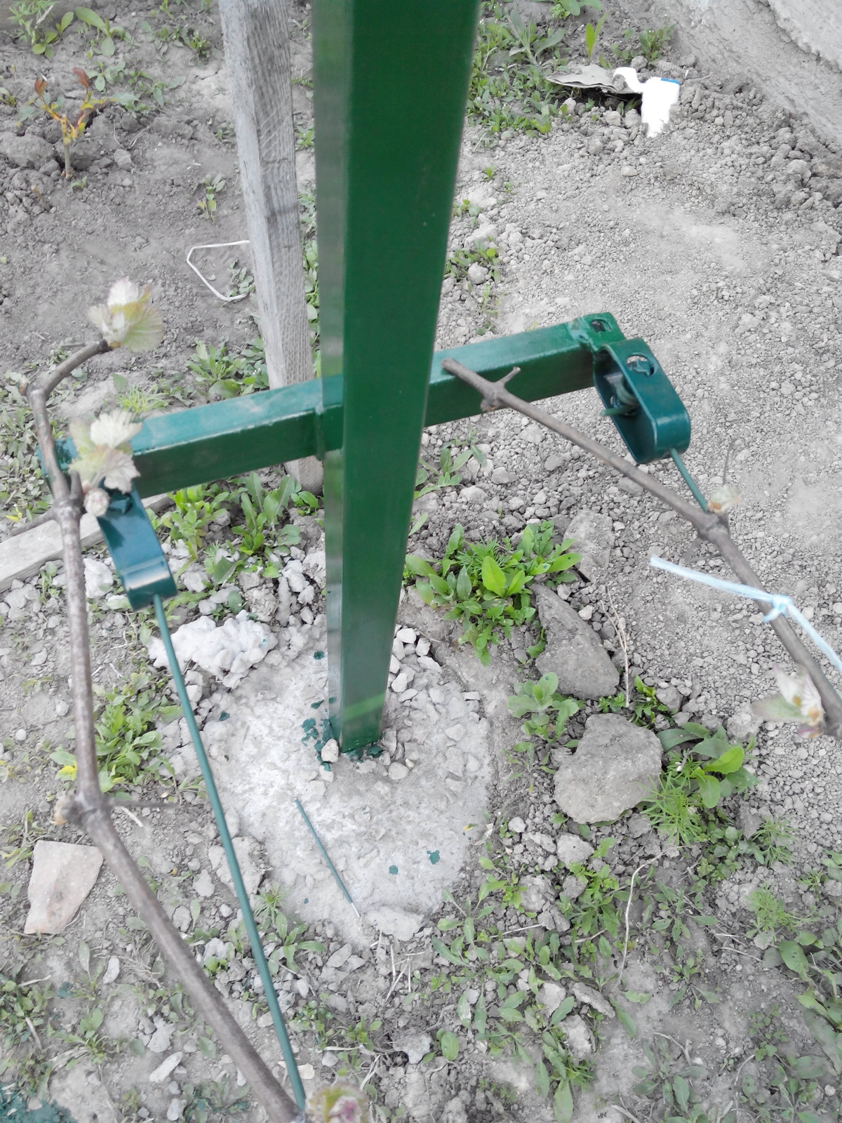

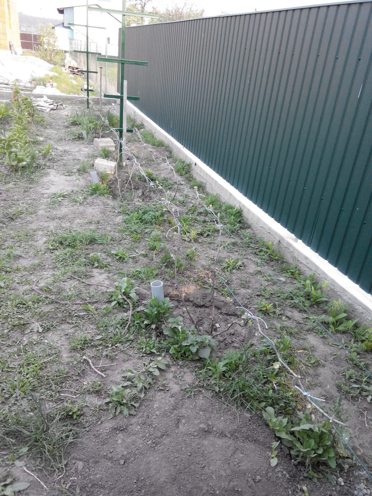

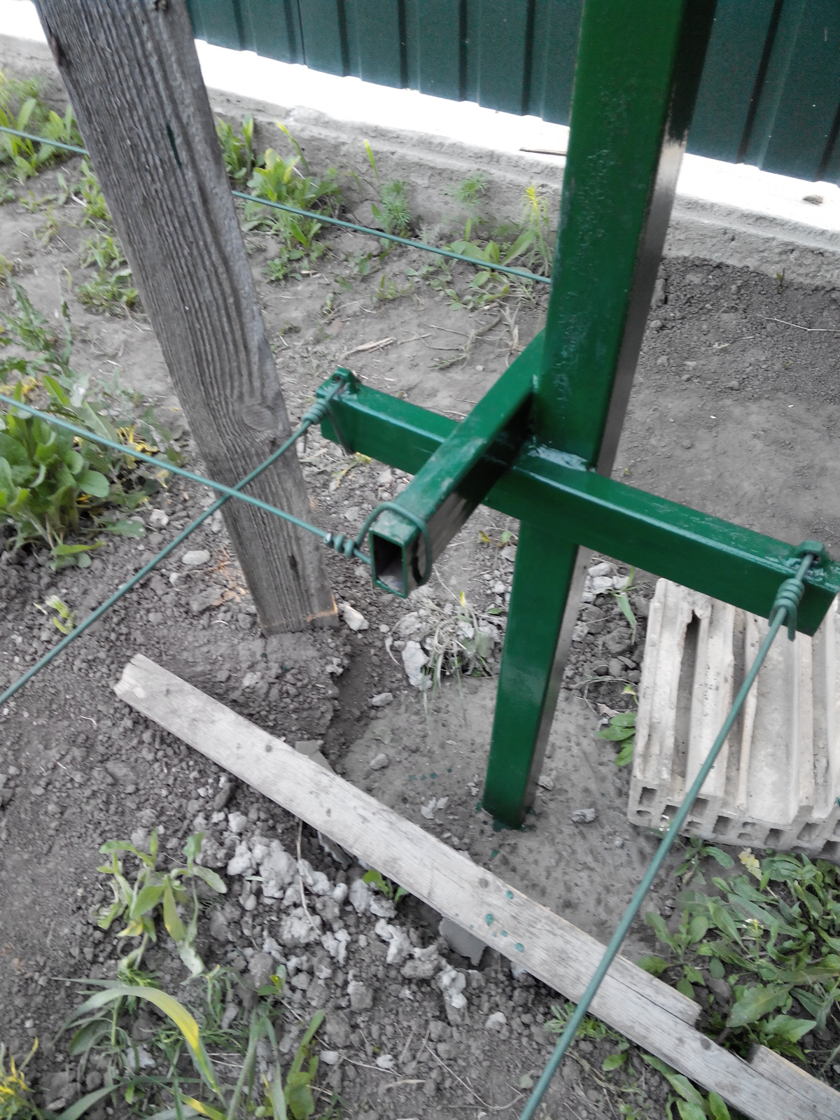

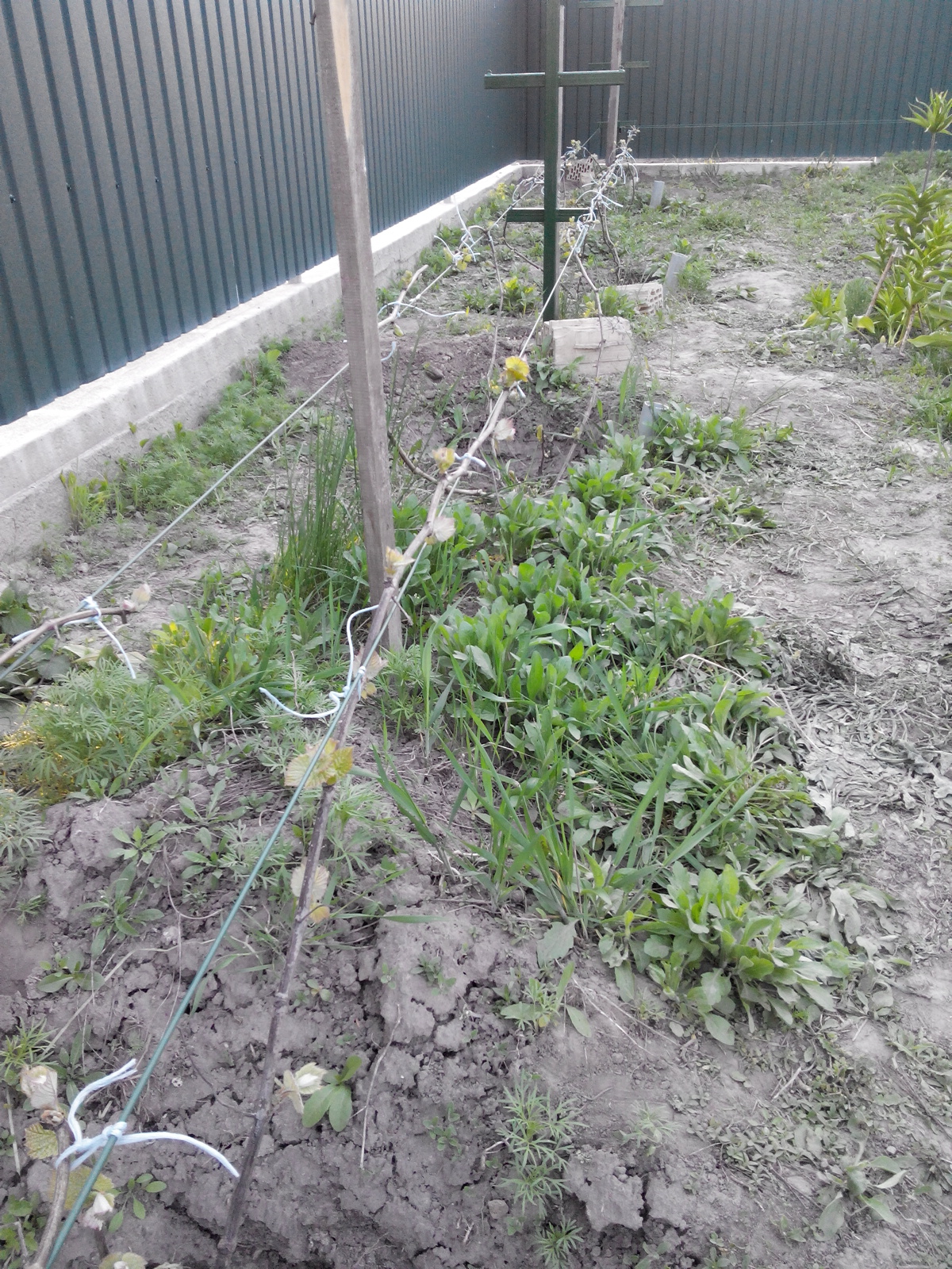

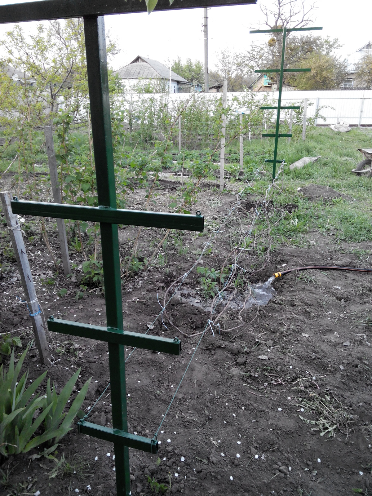

Решил в этом году сделать стационарную шпалеру для винограда. Остановился на двухплоскостном варианте.
Использовал трубу 40х40 и 20х40 на поперечины.
Для натяжки проволоки будут использоваться натяжные механизмы.

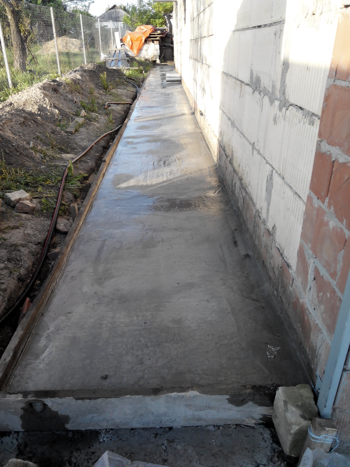

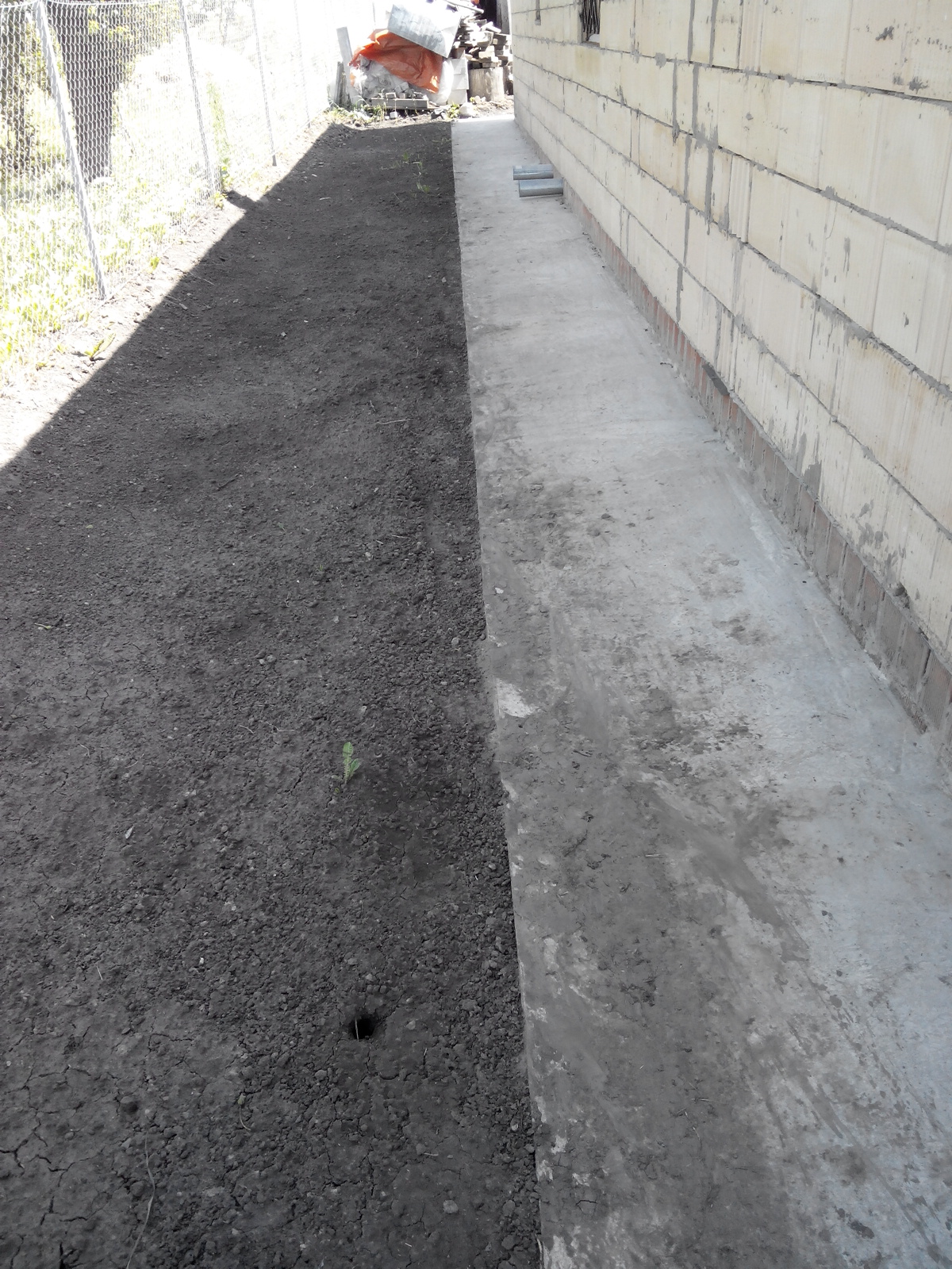

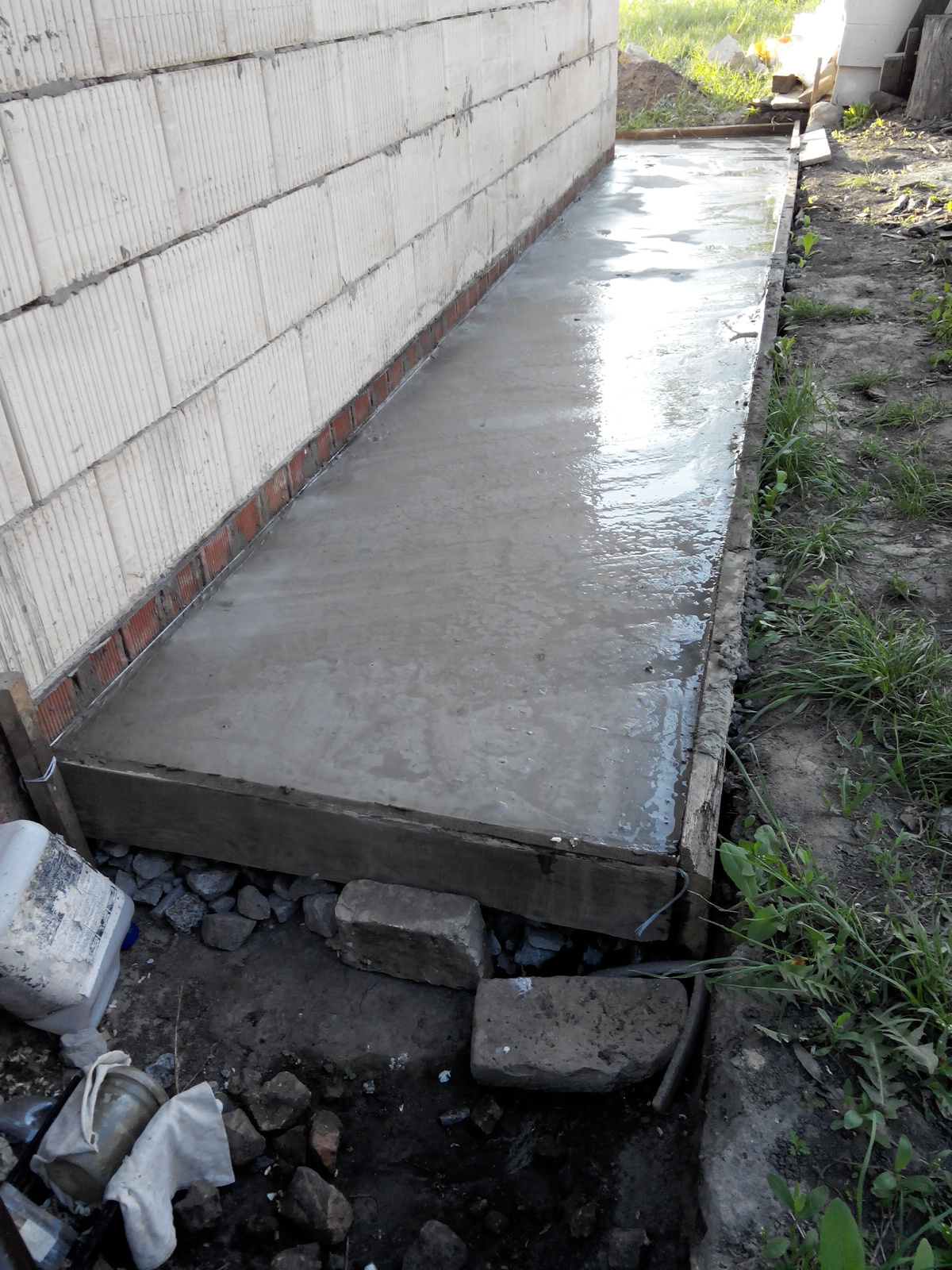

После недолгих раздумий решил демпферными швами не заморачиваться.
Залили сплошняком бетоном толщиной 10 см, внутри бетона пустил сетку с ячейкой 100х100.
Заливку делали в течении одного рабочего дня силами двух рабочих на замесе и подвозе бетона и меня на его укладке.
Результат на фото.

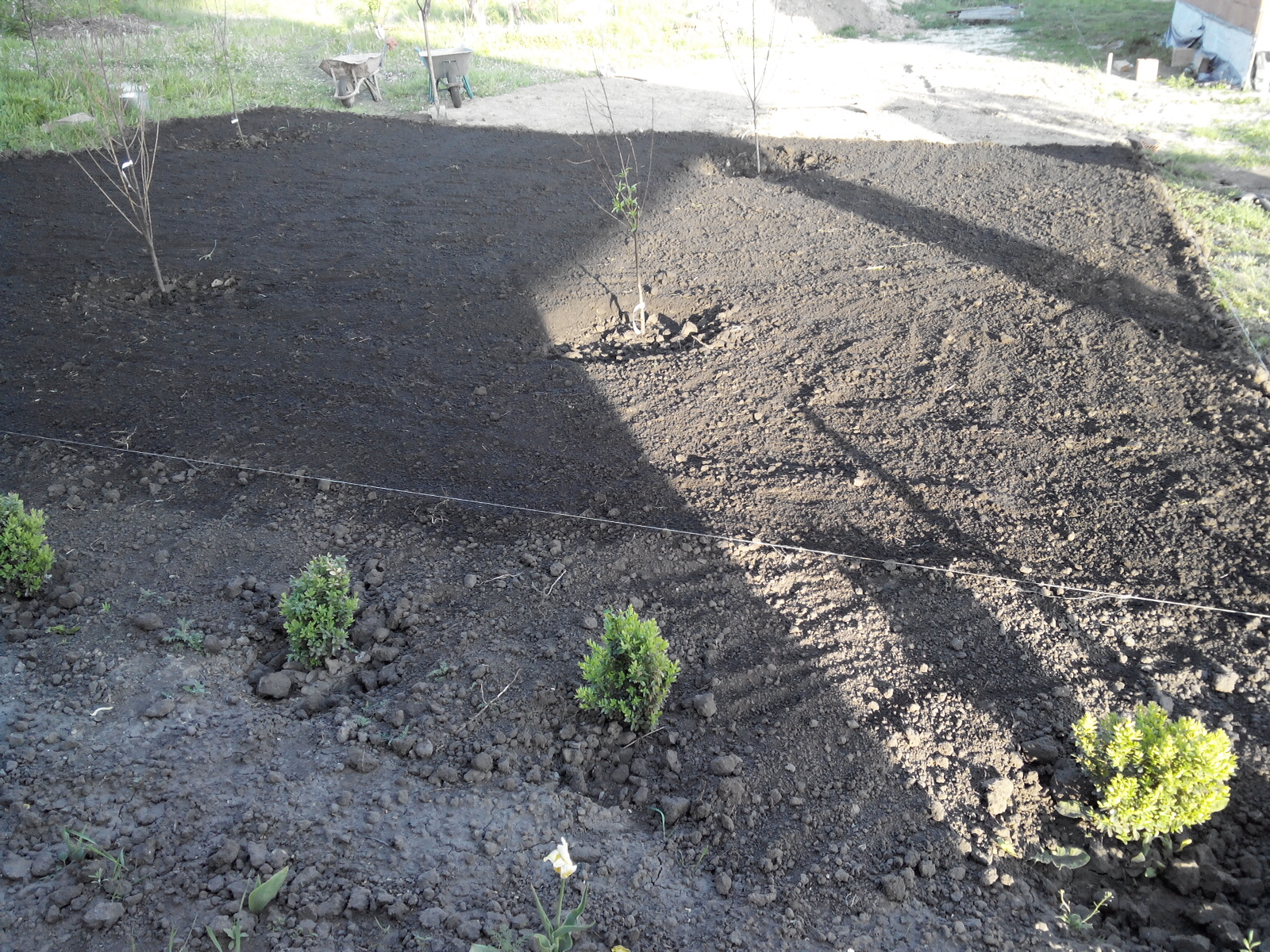

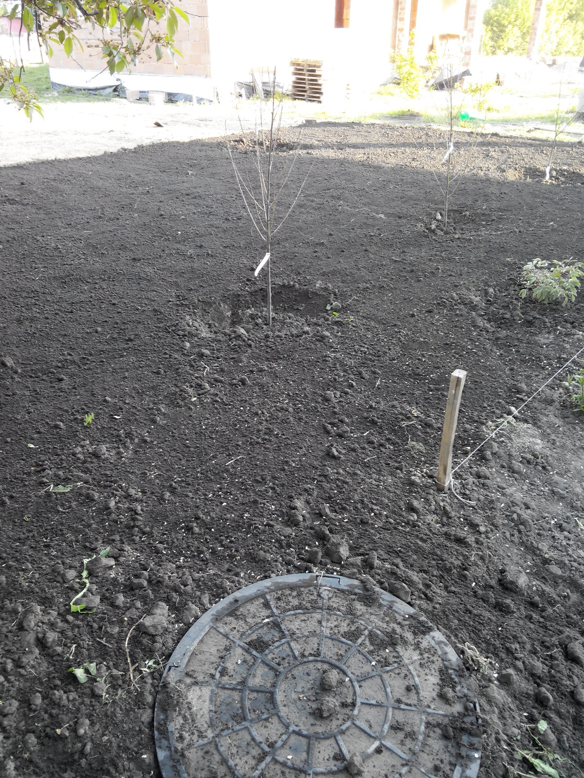

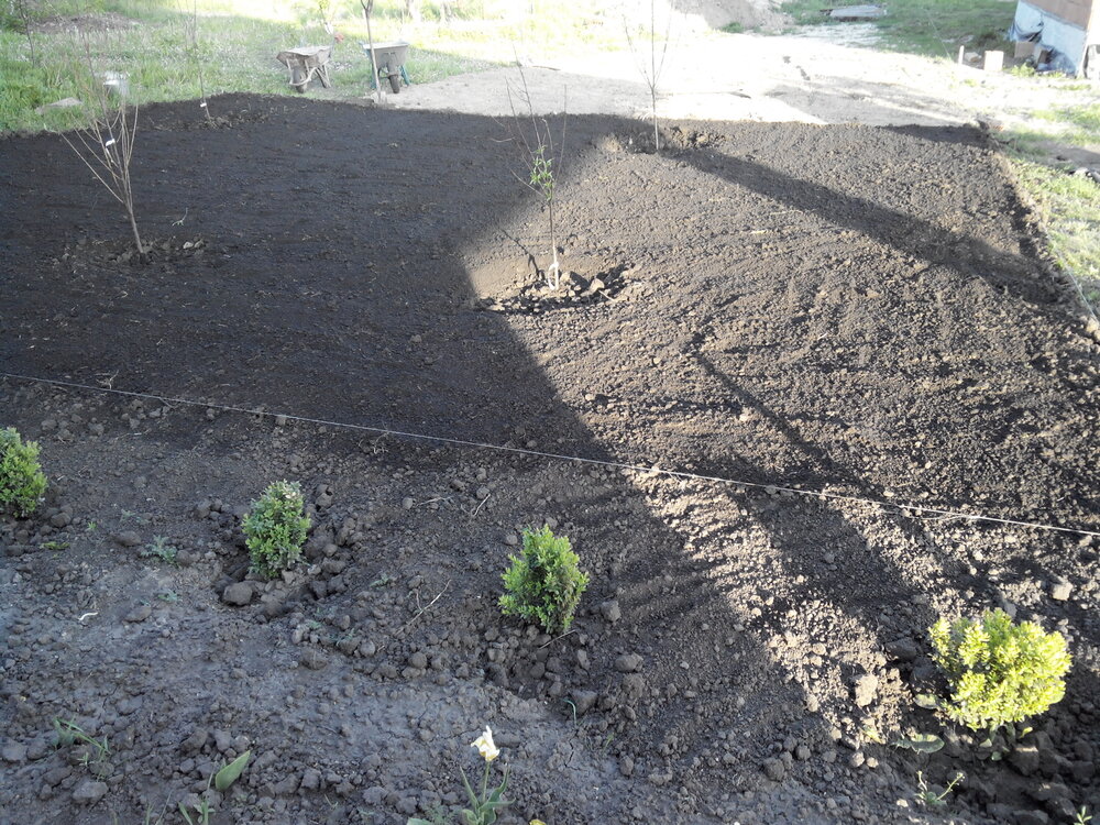

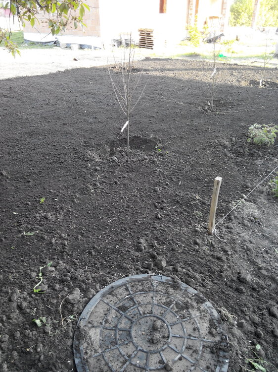

После отмостки, еще одна часть территории размером 9 на 7 метров, была объявлена свободной от стройки, в итоге один рабочий день был отдан ее облагораживанию.
Работы связанные с перемещением грунта. Была убрана глина и вместо нее завезен чернозем.
Сразу же на черноземе была посеяна газонная трава.
Результат на фото.
Результат на фото.
Не, результат будет еще не скоро:D
А що за люк на фото?
Якщо каналізація, то якось утеплений?
Люк закрывает сливную яму банно-хозяйственной постройки.
Ввиду очень мизерного интенсива использования, для бактерий там работы не будет. Тем более. что сделана она не по принцыпу септика а как дренажная. Пару раз открывал за год ее существования, при глубине в 4 кольца она была полностью сухой. Думаю больший интенсив появиться при начале использования купели, ибо планировал при необходимости сливать купель именно в эту яму.

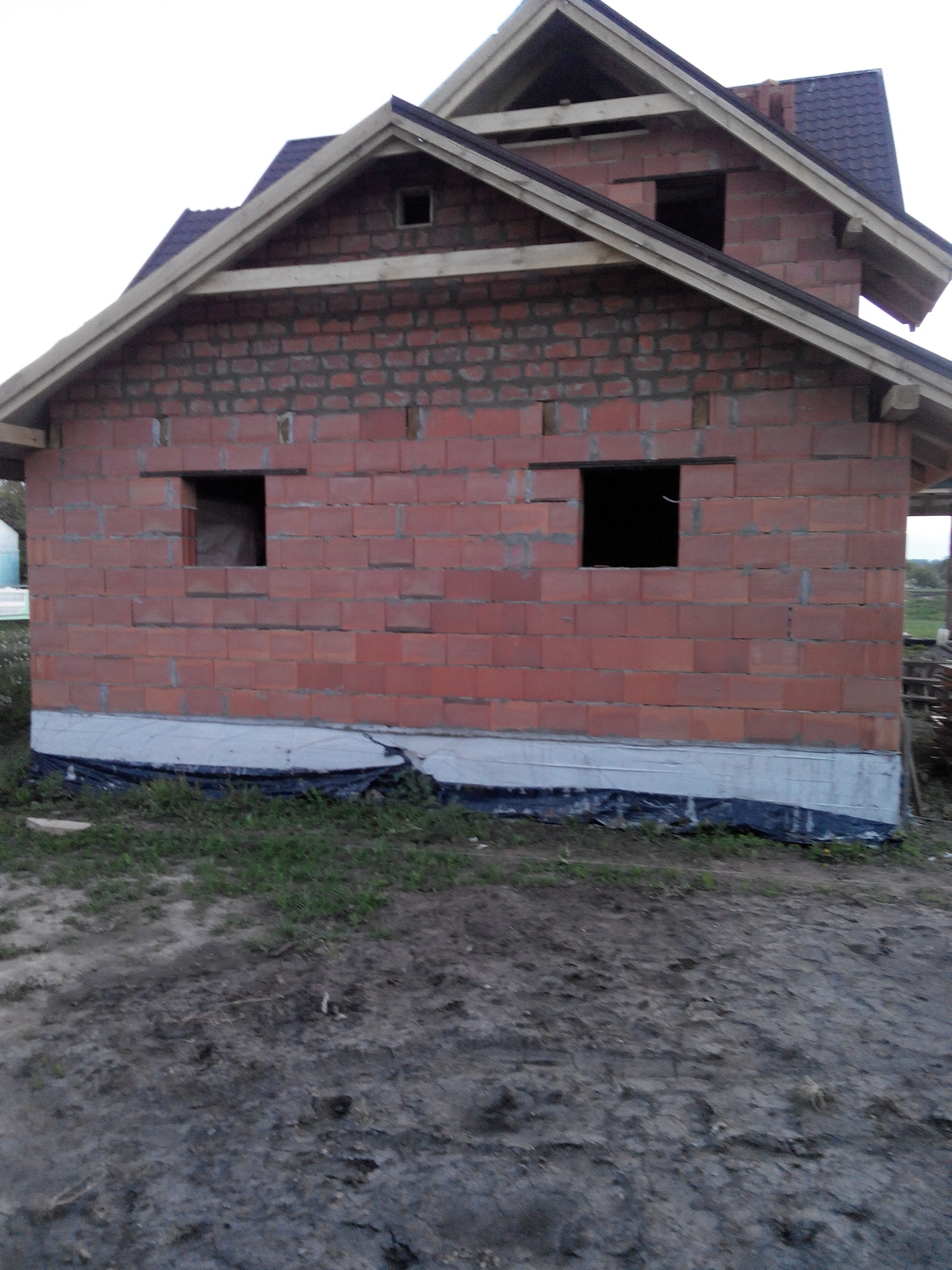

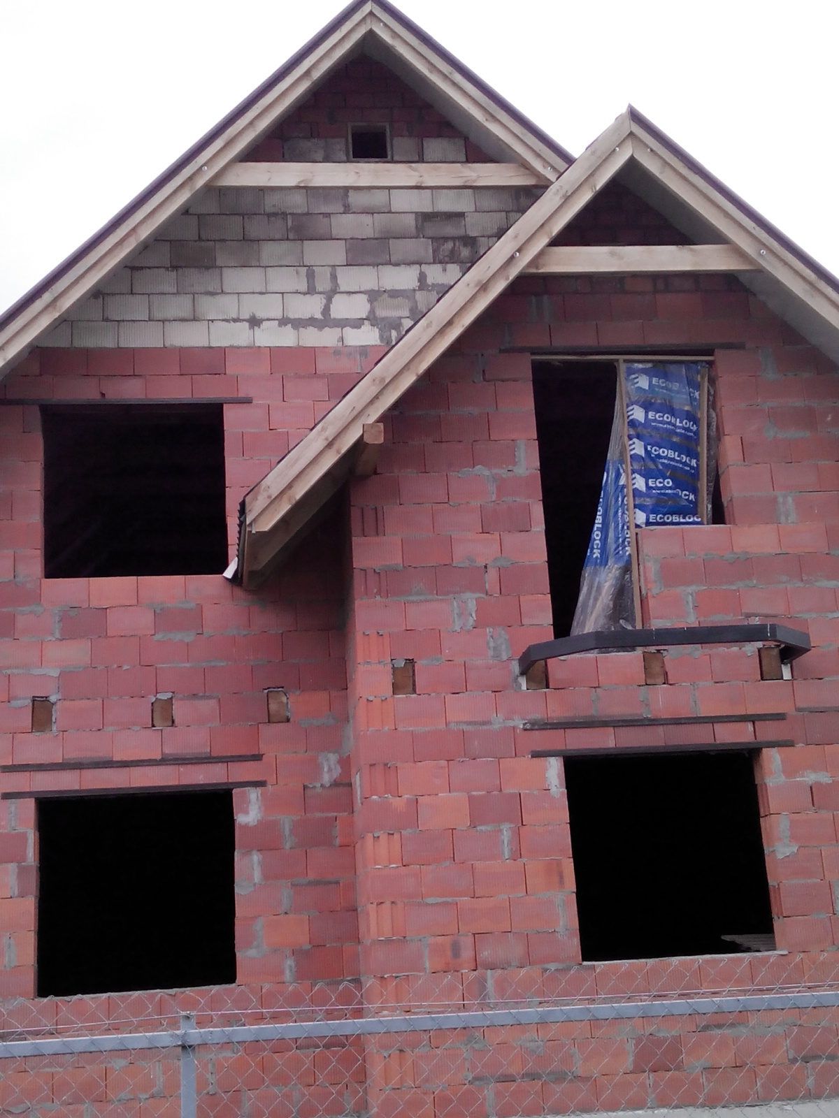

В прошлое воскресенье был осуществлен рывок по закладке фронтона гаража.
Результат на фото.
Пленку с опалубки зажевало в бетоне:D
Так оно и есть.
С фундаментом все ОК.

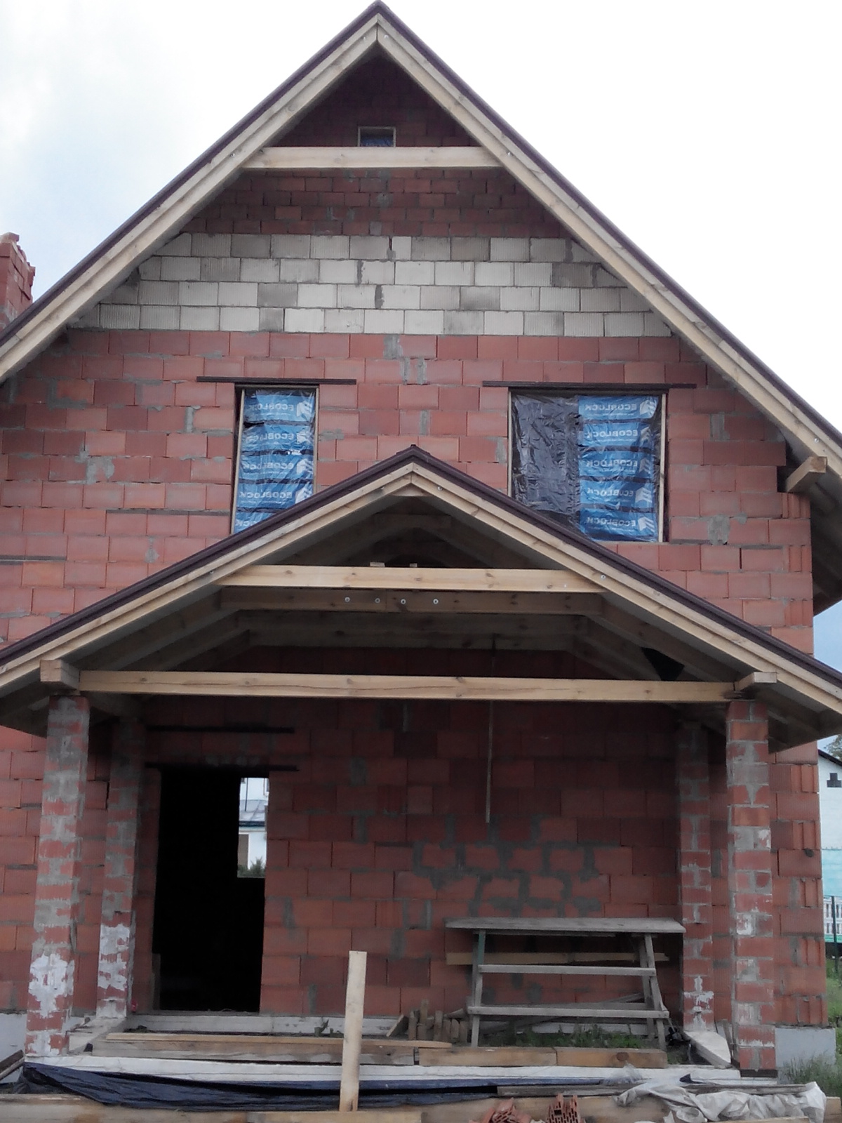

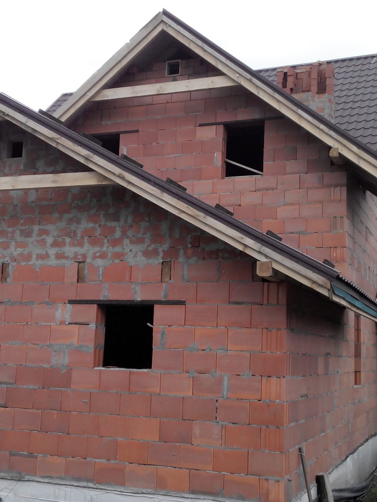

Минувшие выходные продолжали работы по закладке фронтонов.
Не хватило одного часа, чтобы закончить этот этап.
Результат на фото.

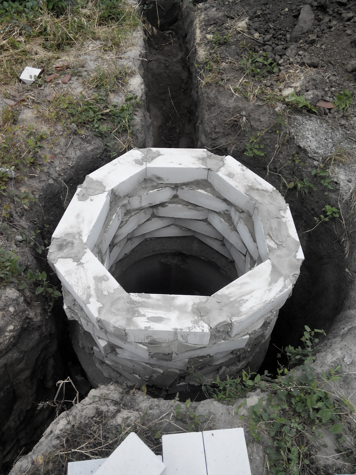

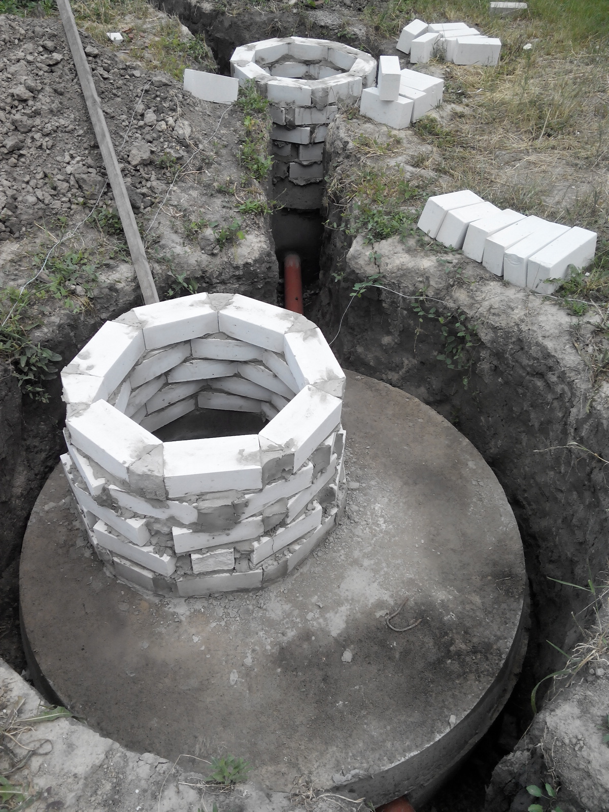

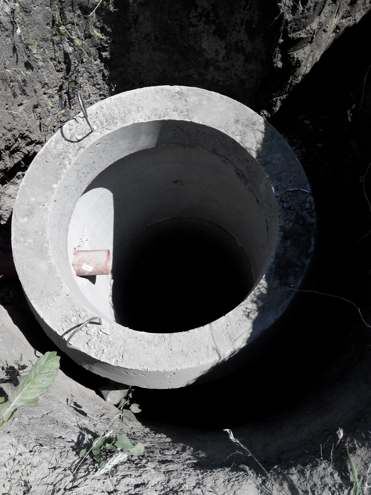

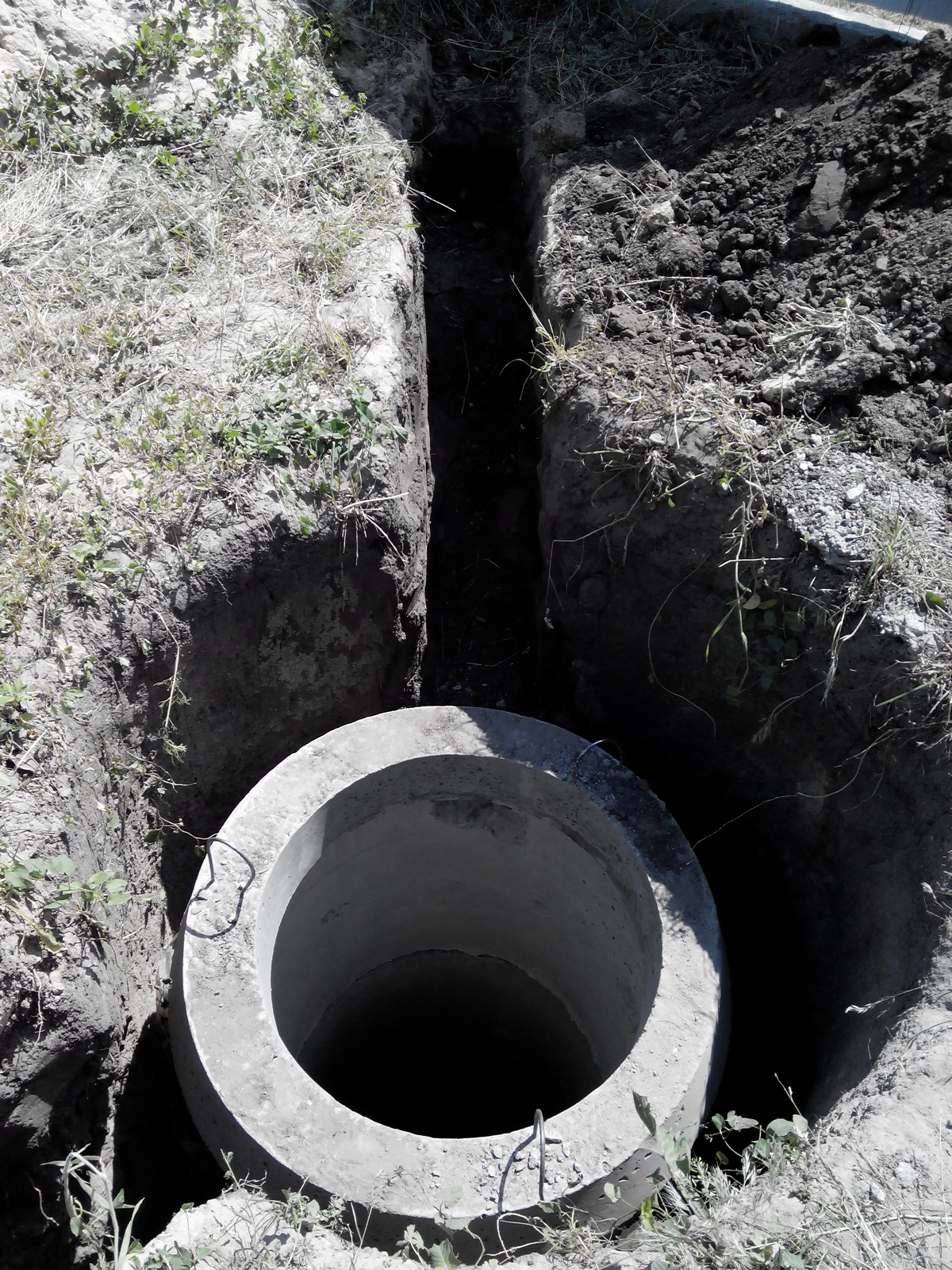

Продолжением реализации намеченных планов стал монтаж бетонных колец под септик.
Септик будет двух камерным - первая гереметичная (2 кольца диаметром 1,5 м, вторая дренажная - 4 кольца диаметром 0,8 м).
Кольца дренажной ямы обсыпаны щебнем, герметичной камеры - глиной.
Продолжением будет кладка оголовков из силикатного кирпича и монтаж на них люков, а также монтаж канализационных труб из дома, перелива из первой камеры в дренажную и вентиляционной трубы.

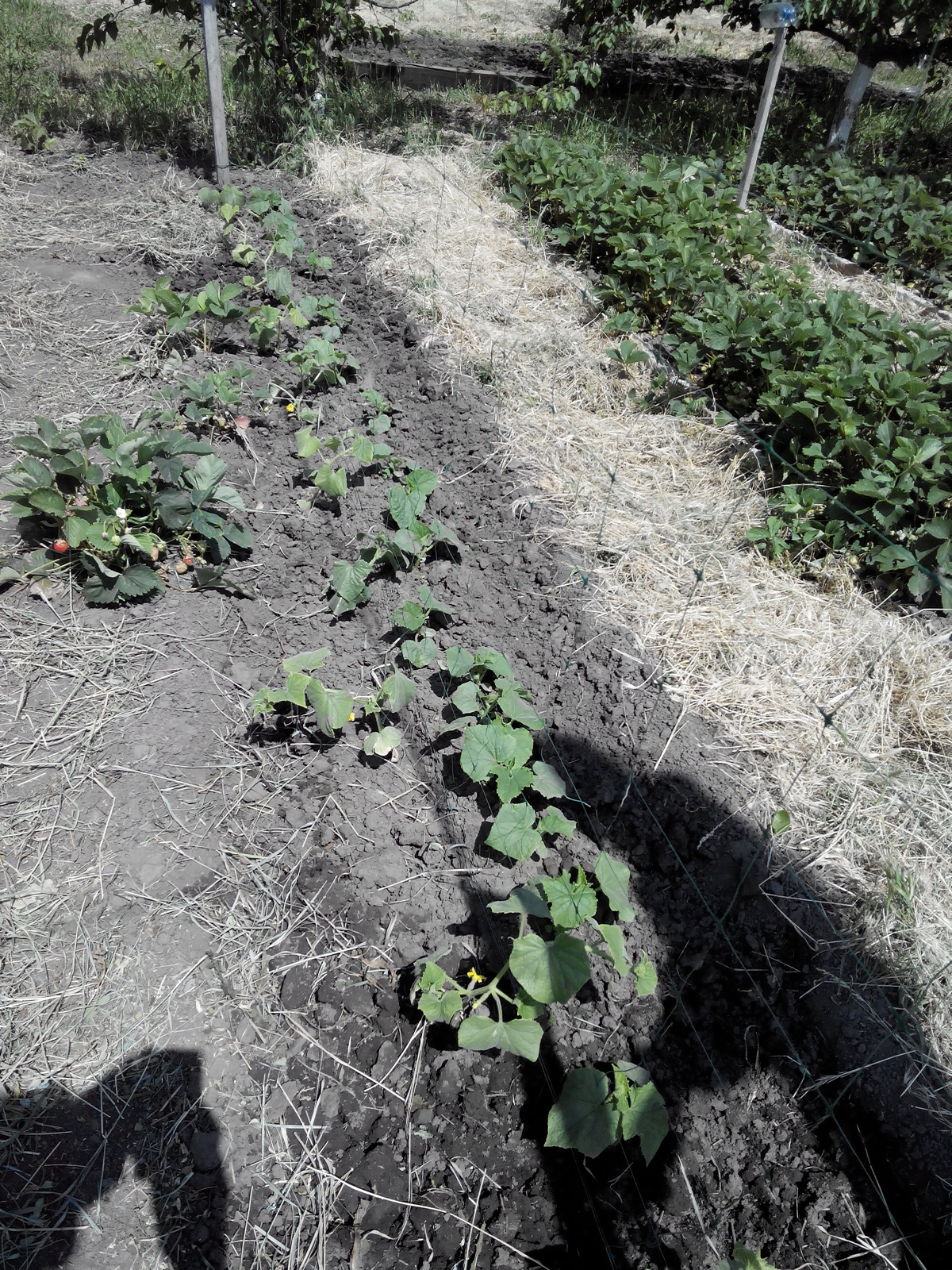

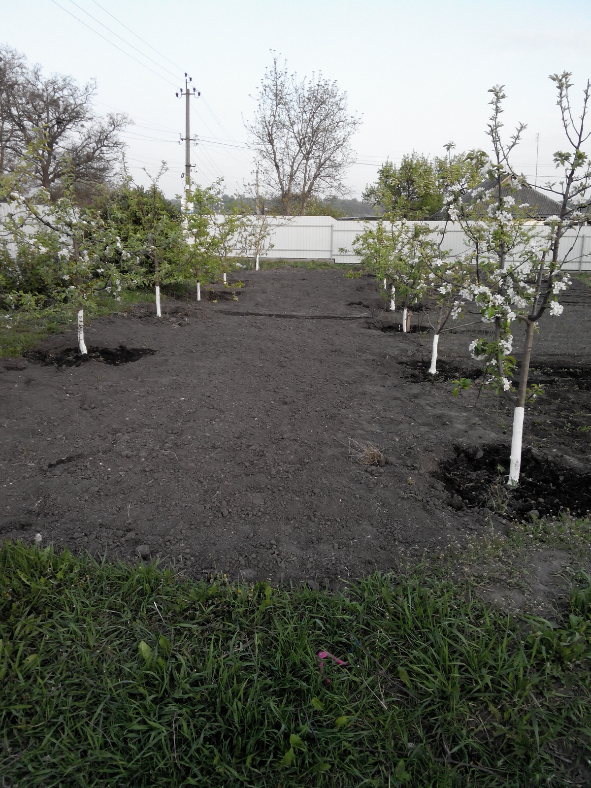

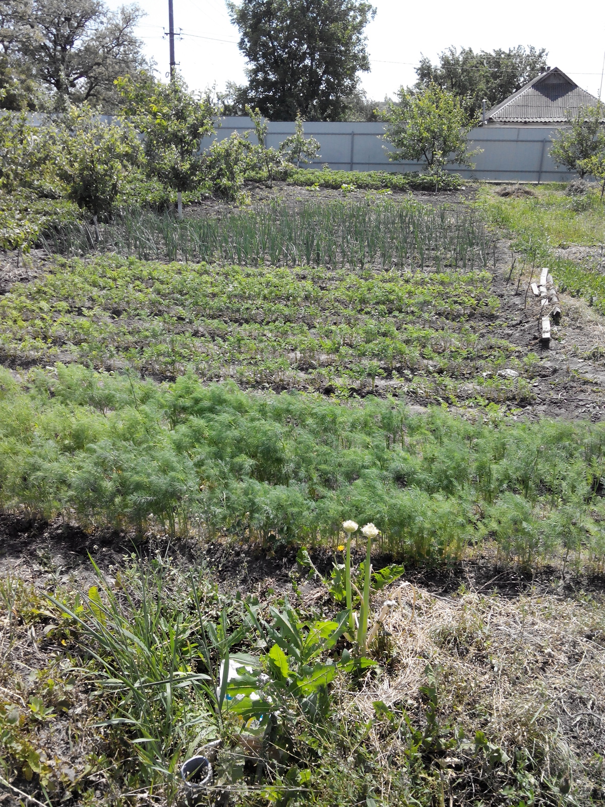

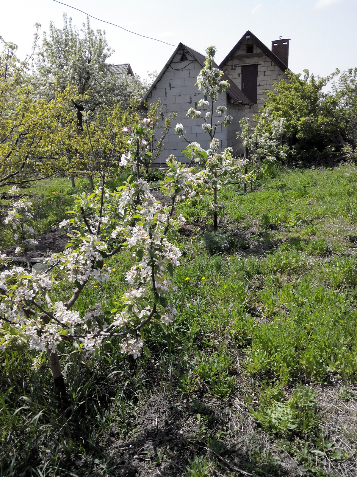

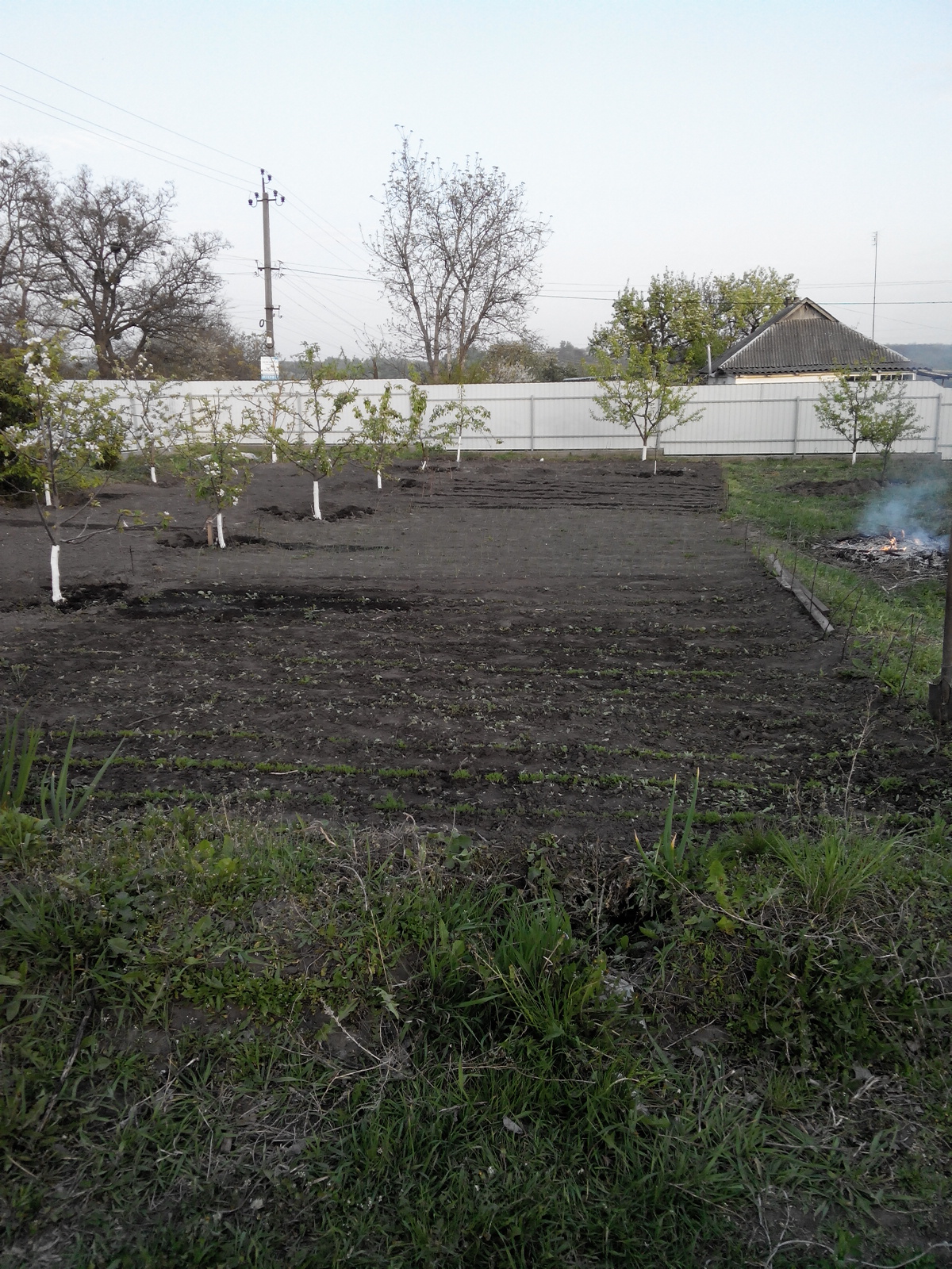

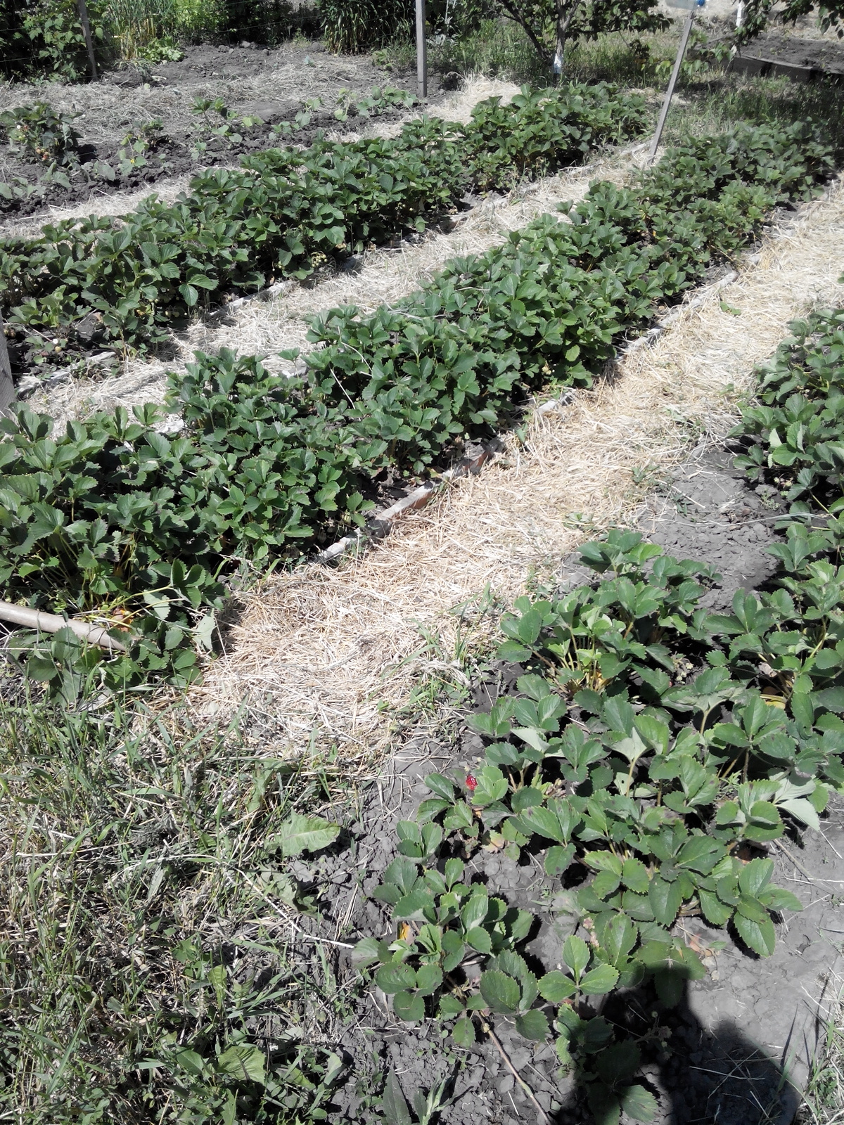

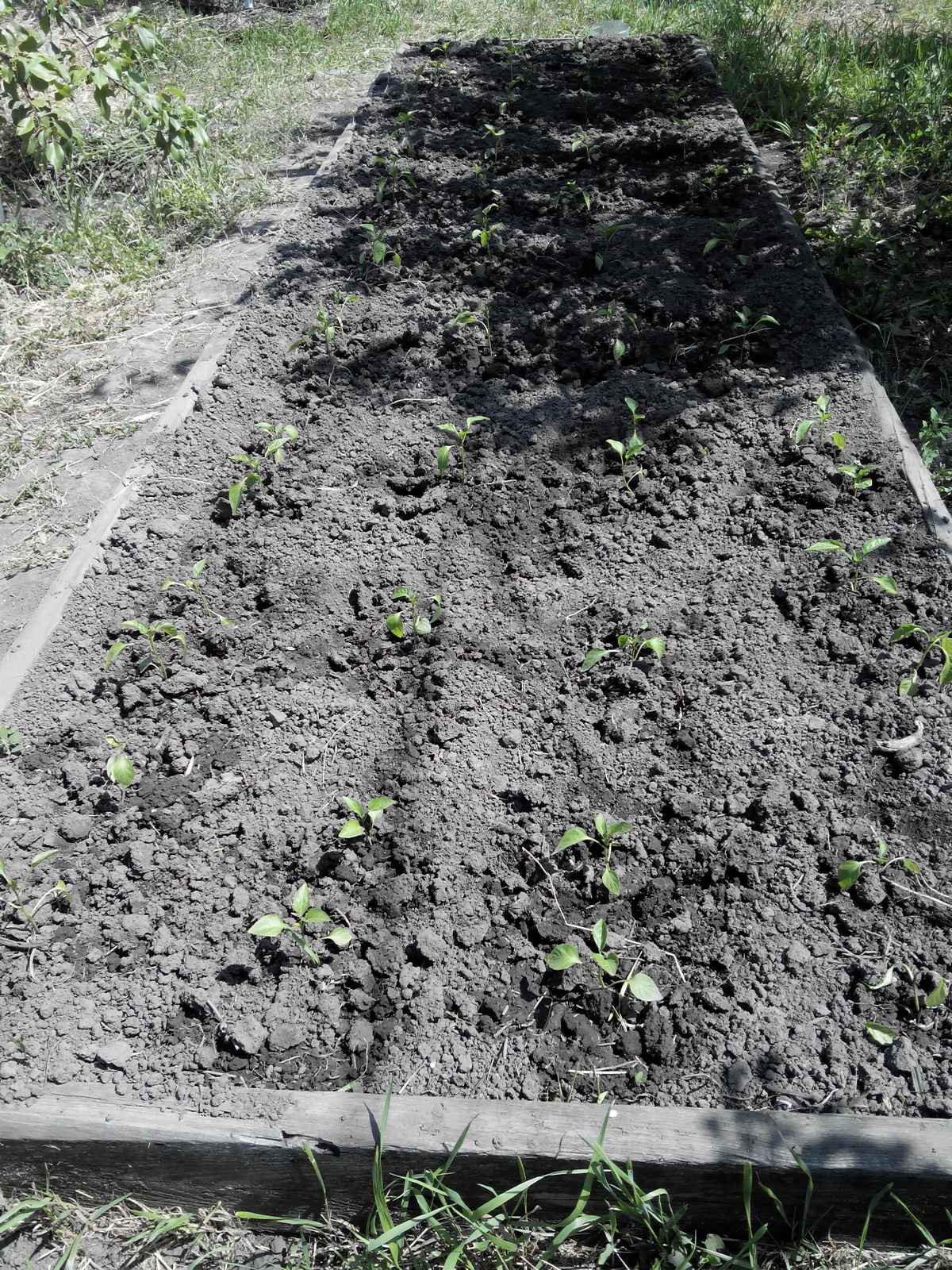

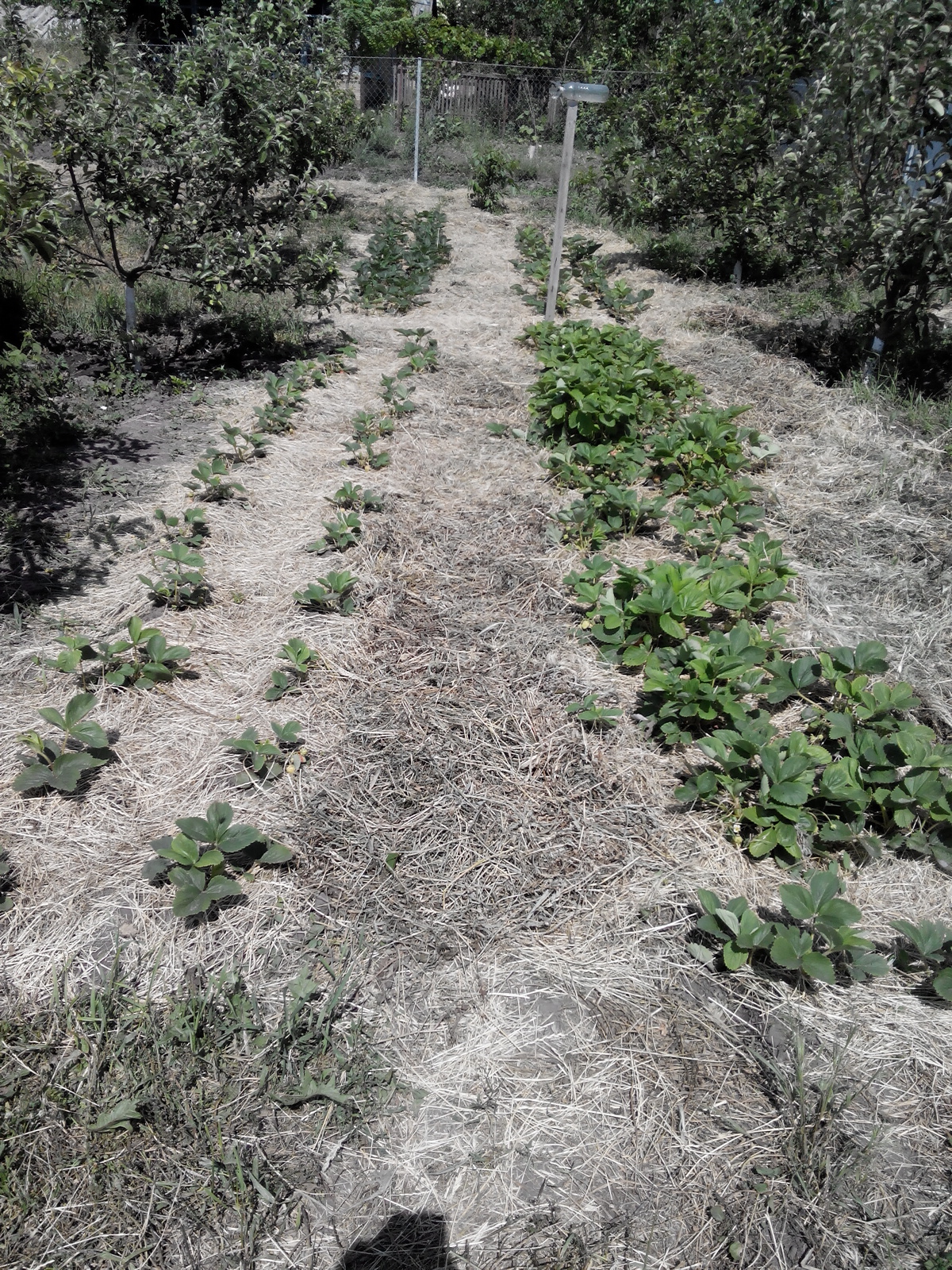

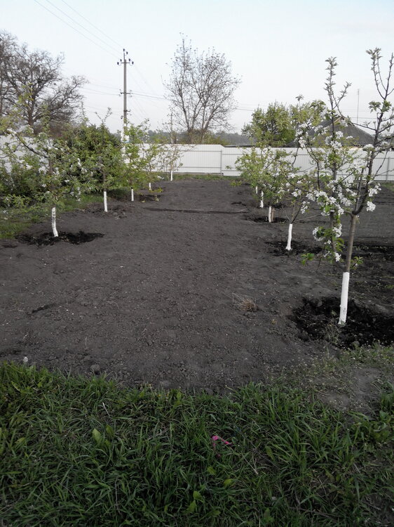

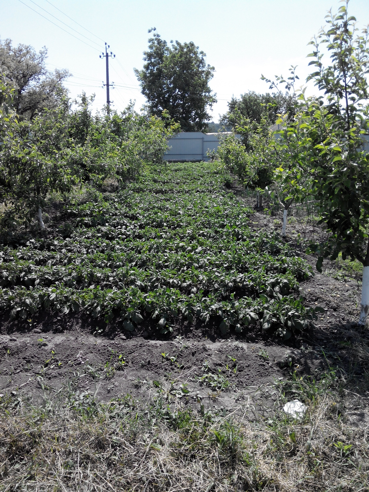

В саду и огороде традиционно всегда есть чем заняться.
В этом году площадь окультуренной части участка под сад-огород не увеличивалась. Перечень высаженных культур, практически, ничем особо не отличаются от предыдущих сезонов.
Также после обустройства отмостки облагородили часть территории за банно-хозяйственной постройкой.
Теперь нужно думать, что посадить(солнце бывает только во второй половине дня).

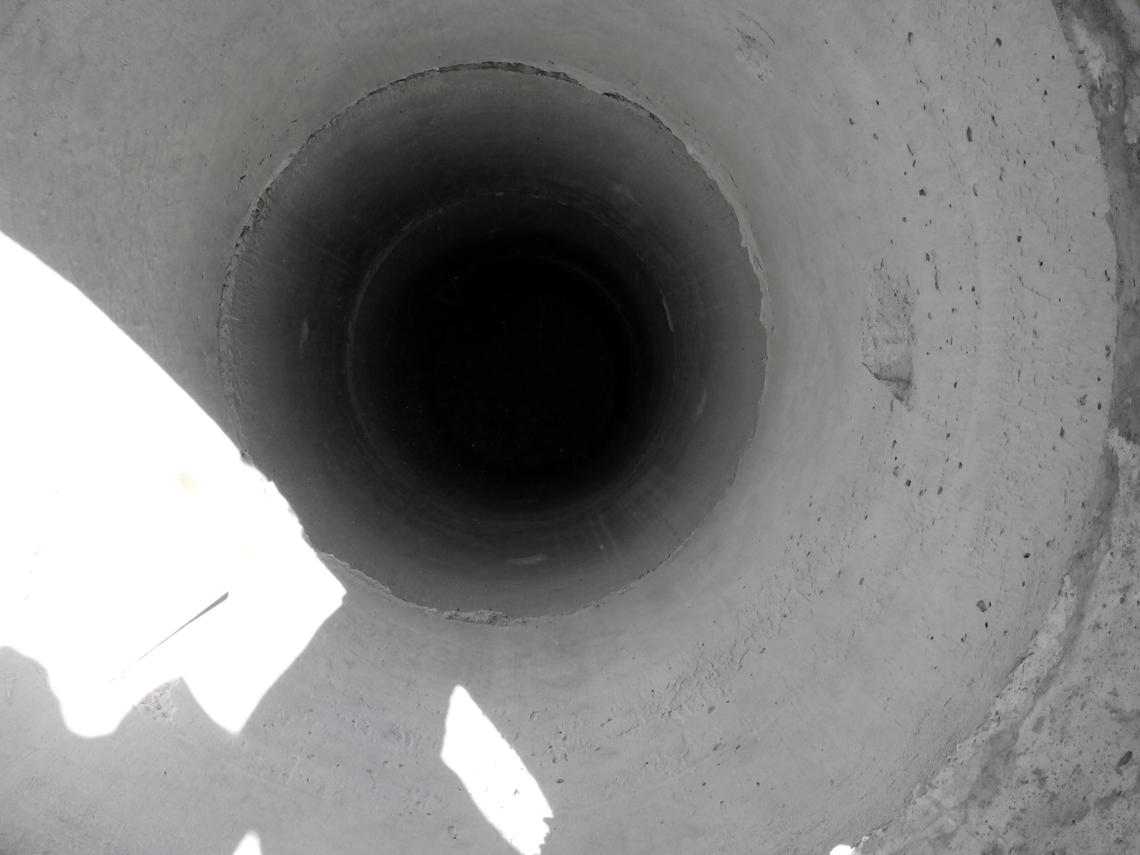

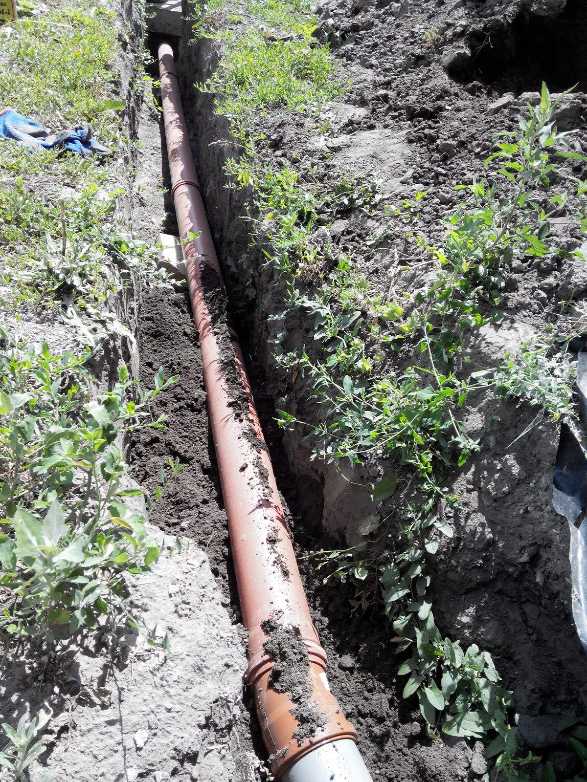

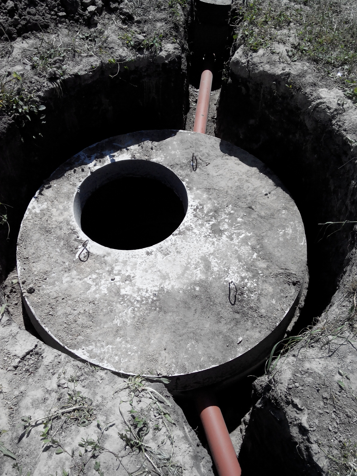

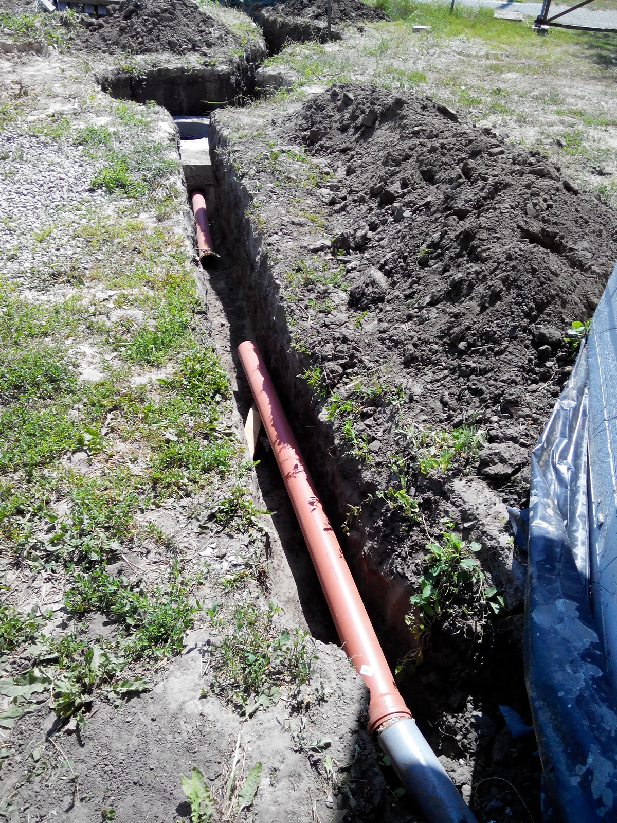

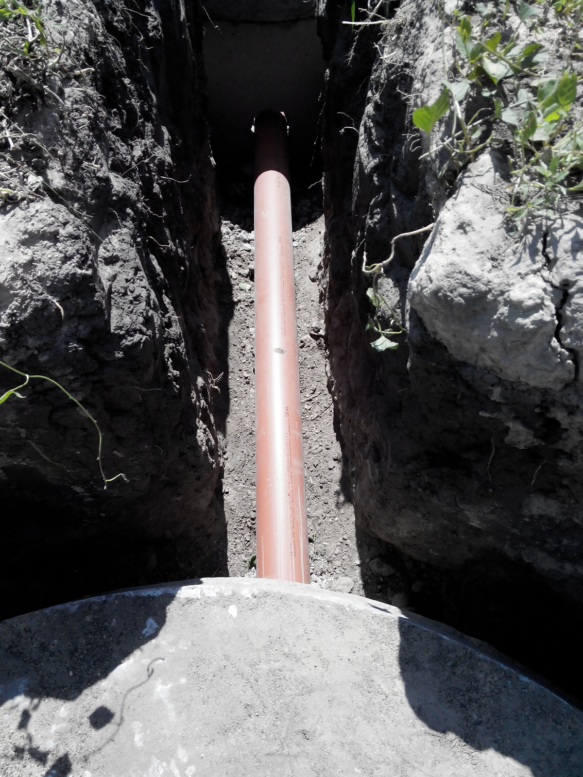

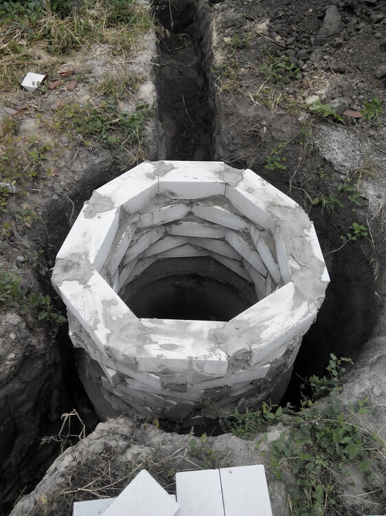

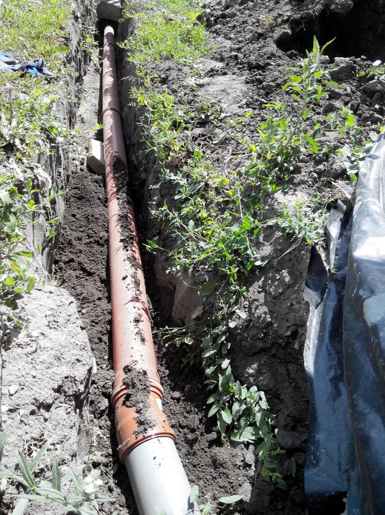

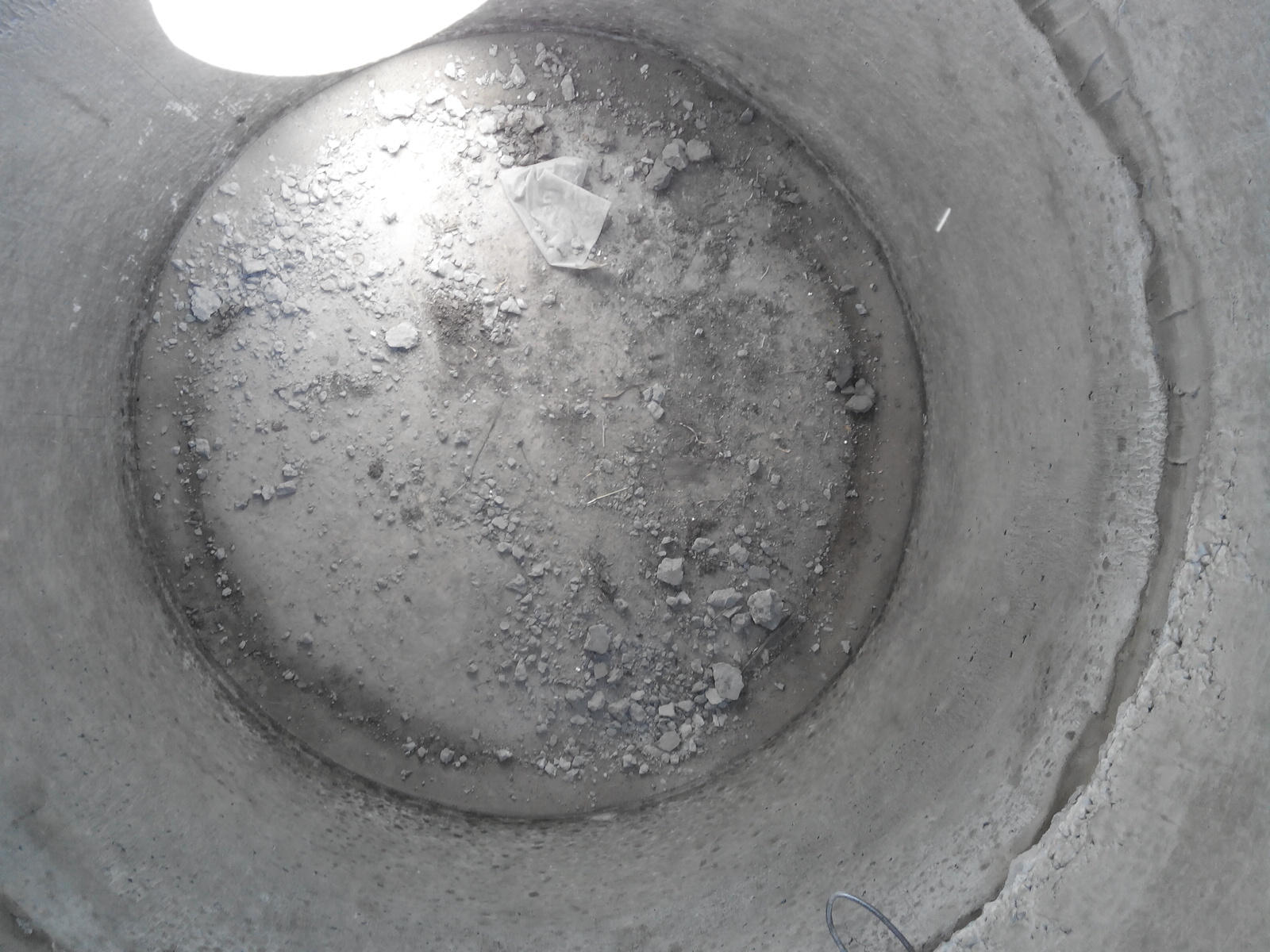

В начале лета были закончены работы по обустройству септика..
Одна камера герметичная, вторая дренажная глубиной около 4 м.
Камеры соеденены переливом. Из дренажной выведена труба вентиляции.
Некоторые фотки в прикреплении.
