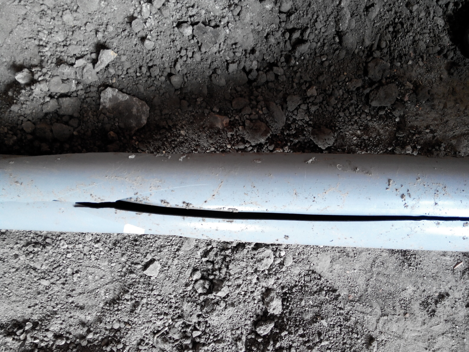

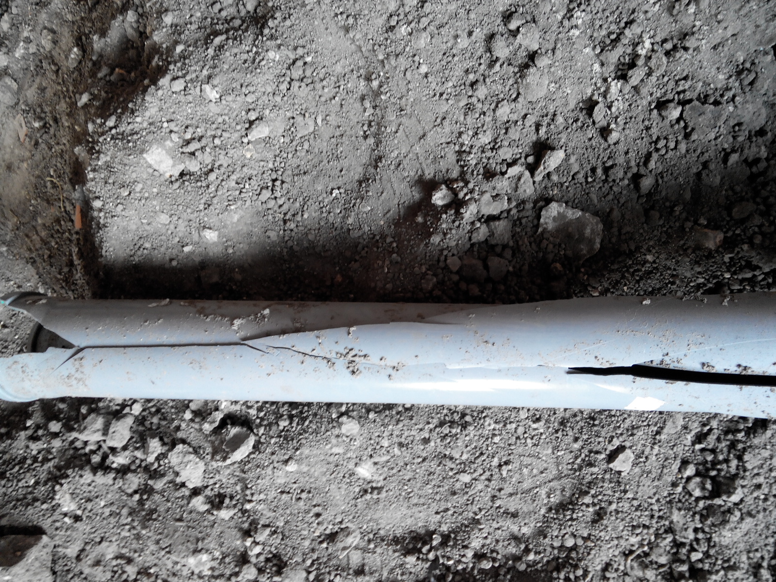

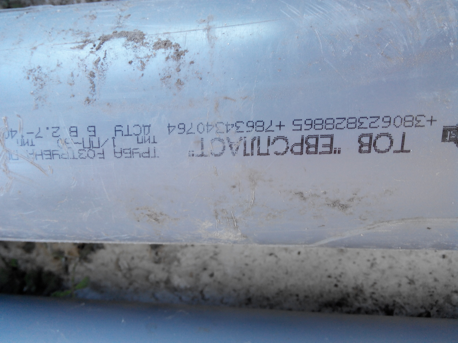

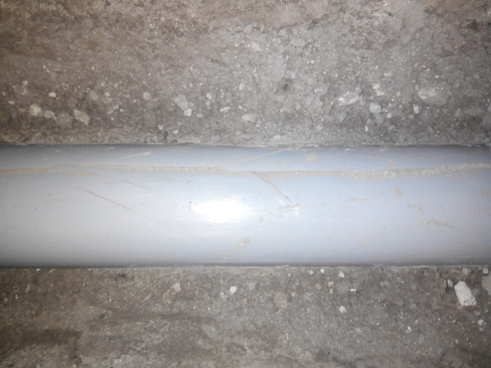

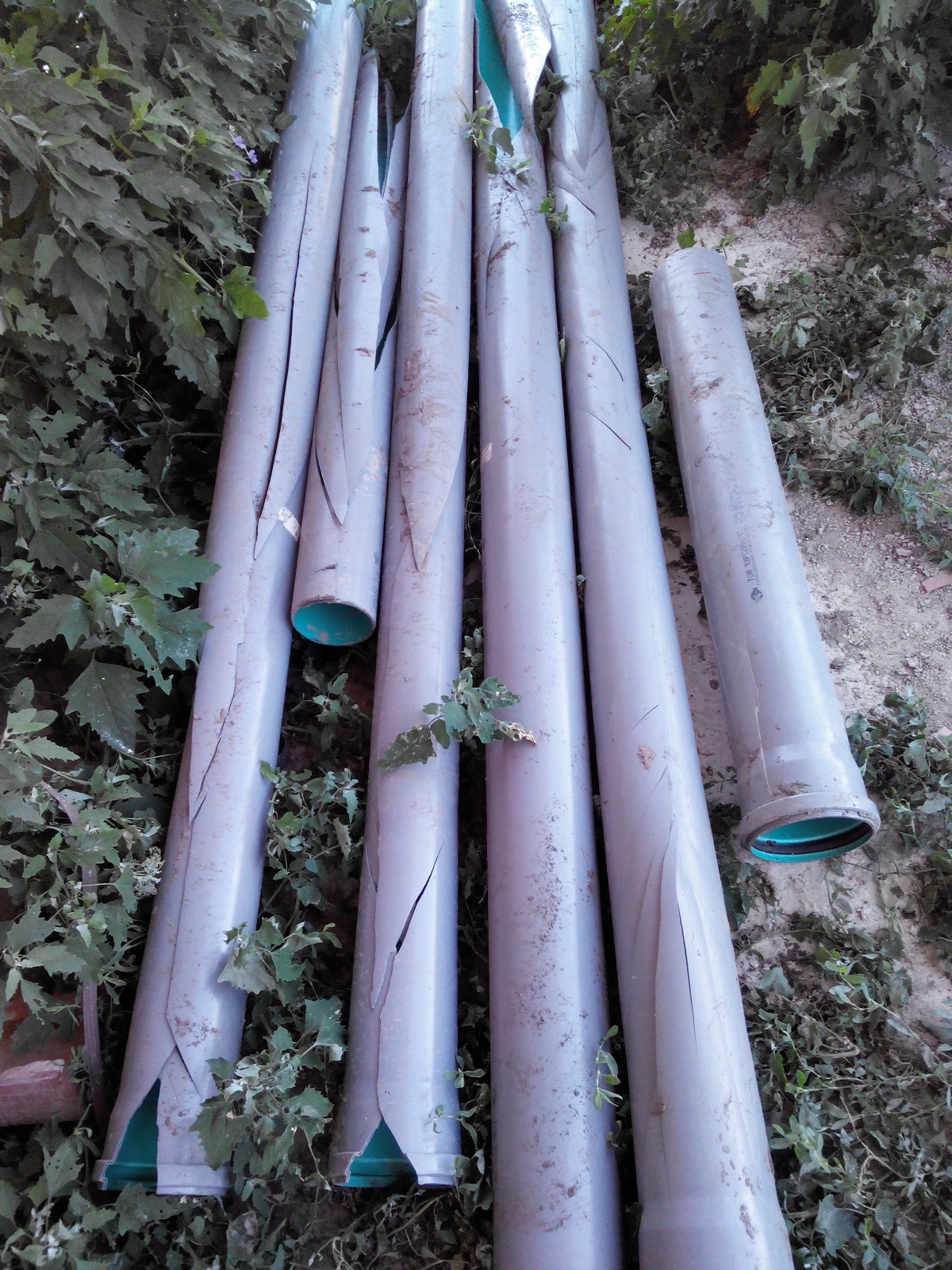

Пожалуй, главной неожиданностью в этом строительном сезоне для меня стаали проблемы с канализационными трубами, которые были проложены по всему дому.
Более всего удивляет и радует то, как неожиданно была обнаружена проблема.
Привлекаемому для работ работнику была дана задача прокопать небольшую трашейку для укладки трубы от грутового теплобменника. работник несколько увлекся с глубиной траншейки и докопался до проложенной в прошлом году кнализационноой трубы. Когда я пришел на возглас работника " тут какая-то труба", моему разочарованию не было границ, т.к. я обнаружил повреждение канализационной трубы, как я посчитал сразу лопатой работником. Когда начали раскапывать трубу для замены, то была обнаружена очень печальна картинка(см фото). В итоге пришлось раскапывать всю проложенную в прошлом году сисетму и заменят трубы на рыжие. Причину такого явления вижу в особенной хрупкости пластика и нарушении технологии укладки. Т.к. засыпали сразу груном без просыпки песком и возможно трамбовка была слишком интенсивной.

С ужасом представляю себе, чтобы было, если бы работник был не столь непонятливый и не углублялся при копке траншейки.....
100% "к бабке не ходить".

производитель не IVCI Plast случайно?
Та да. Хорошо, что у меня одна рыжая и на глубине больше метра...
Да вообще по трубам была целая эпопея, сначала взял рыжие в Украинке в Анжио, оказались бракованными, соединить без продавливания во внутрь резинки уплотнения вообще был не реально. Сдал. Время поджимало, в итоге по дороге на участок взял серые самые прочные на ощупь и самые дорогие в Эпицентре.
Труба бы выдержала, если б засыпали песком. Ну и трамбовали без фанатизма.
Рыжую, которая пошла взамен серой, засыпал песком и пролил водой, только потом грунт.

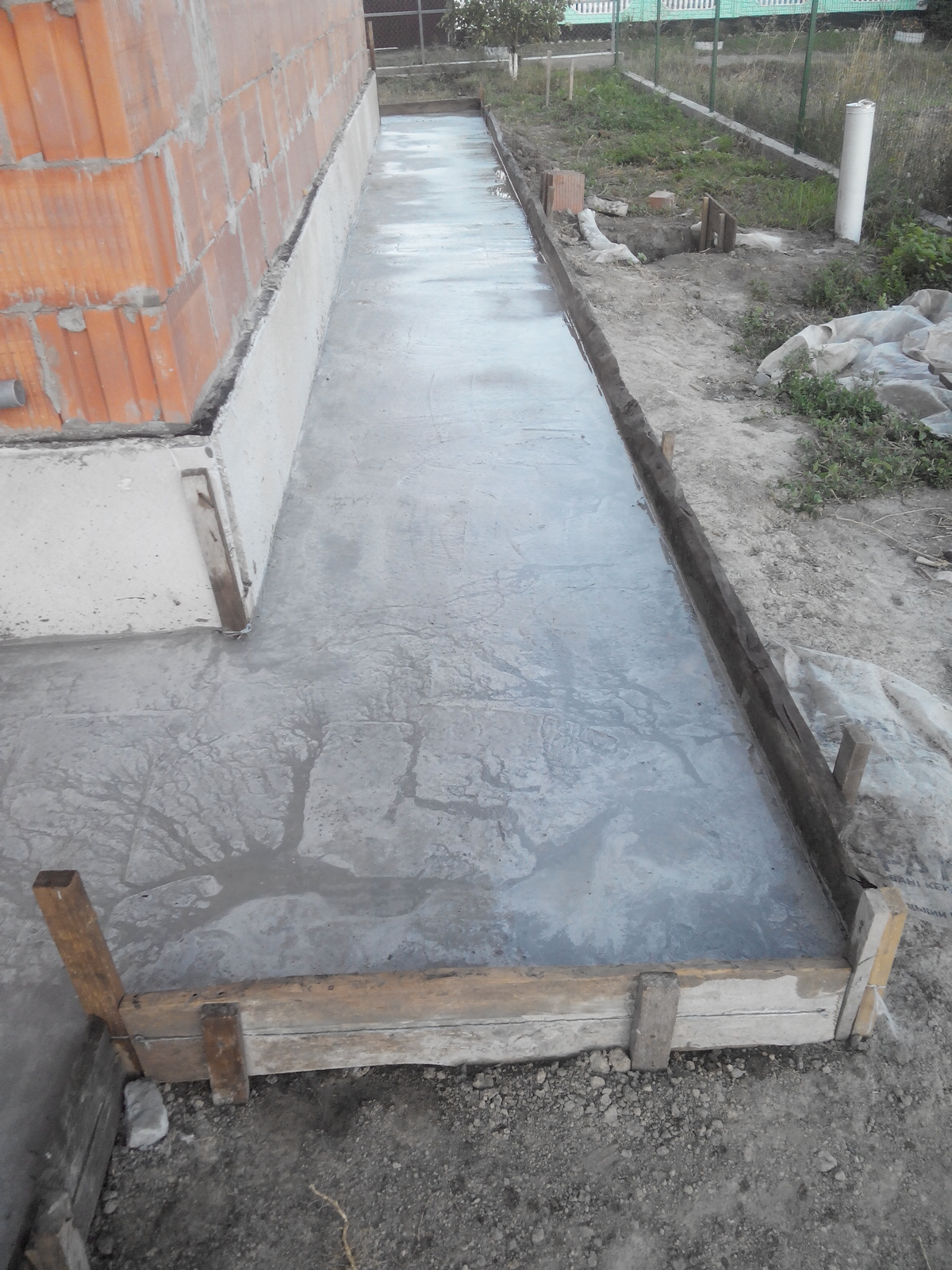

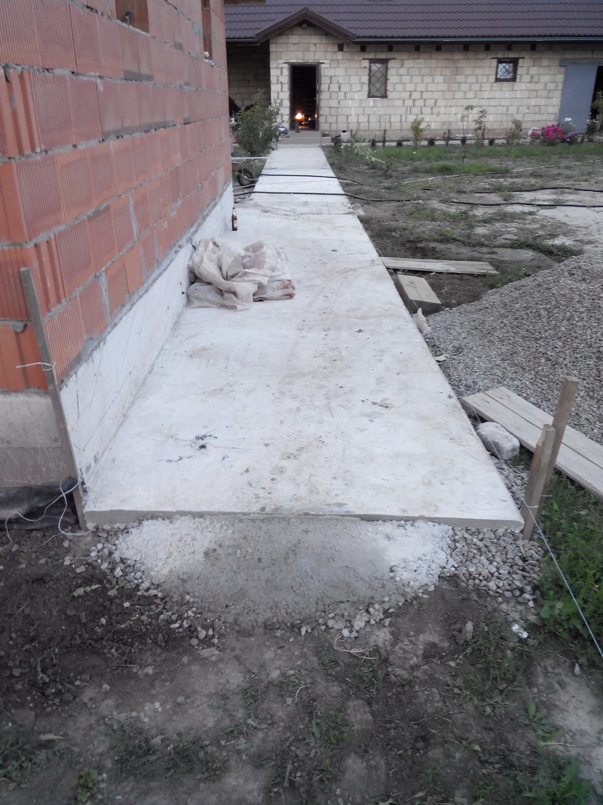

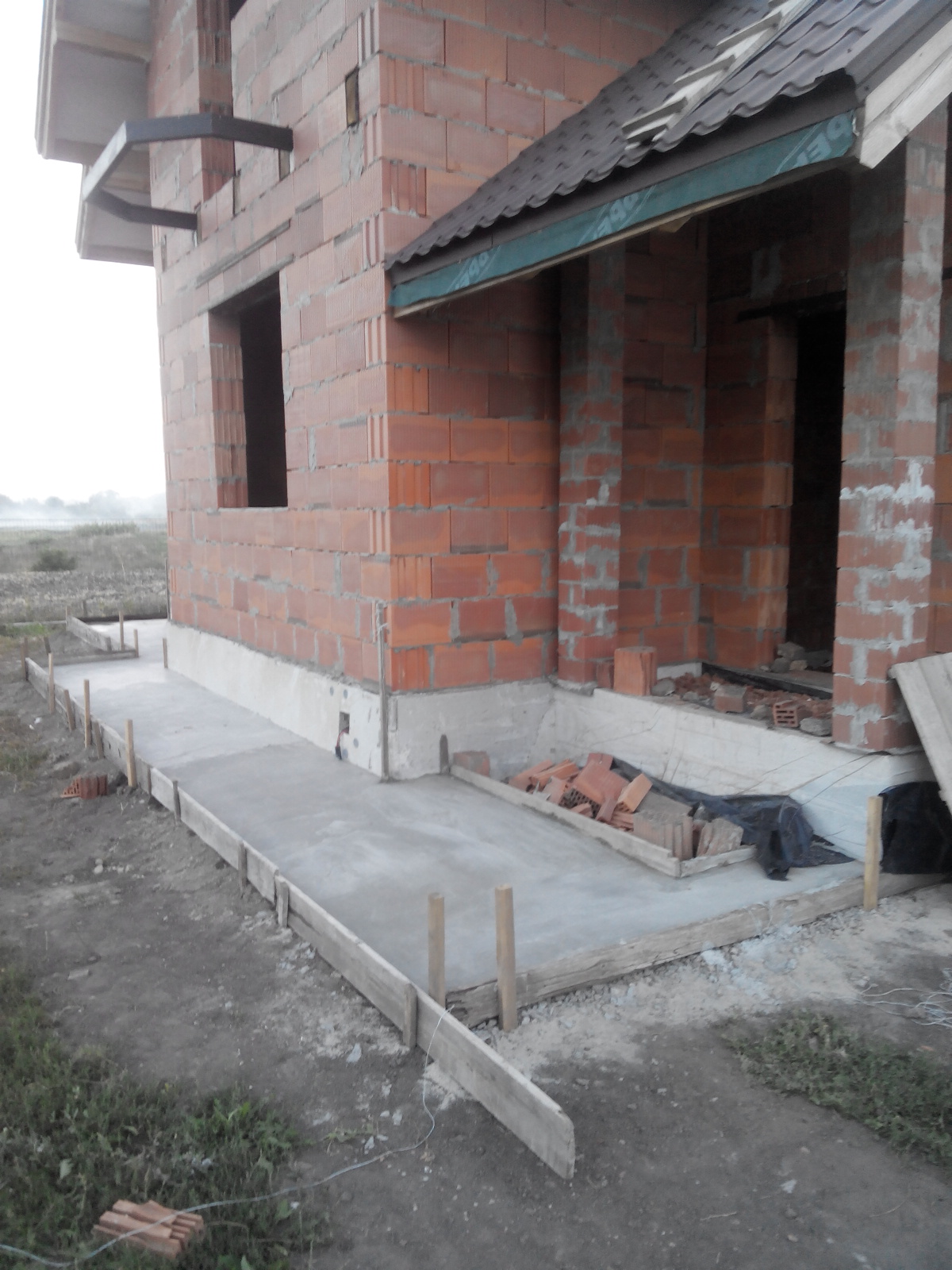

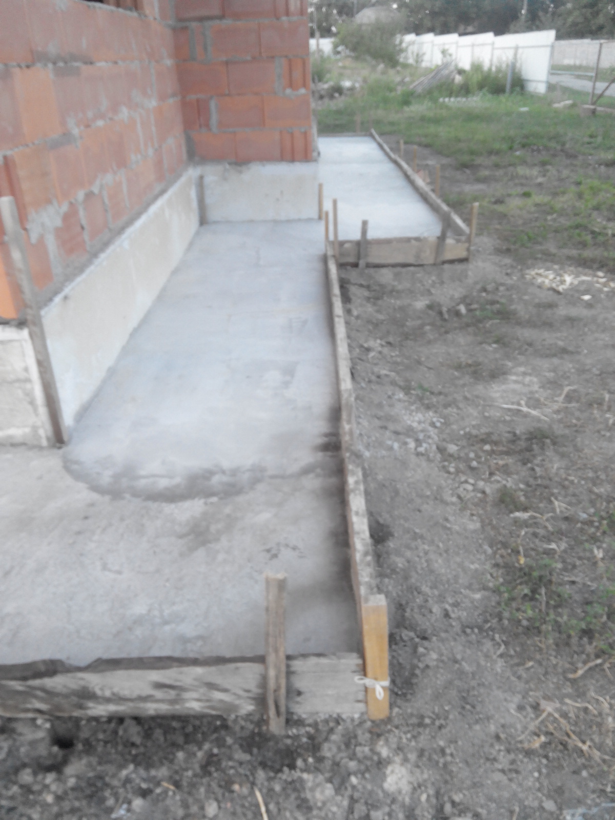

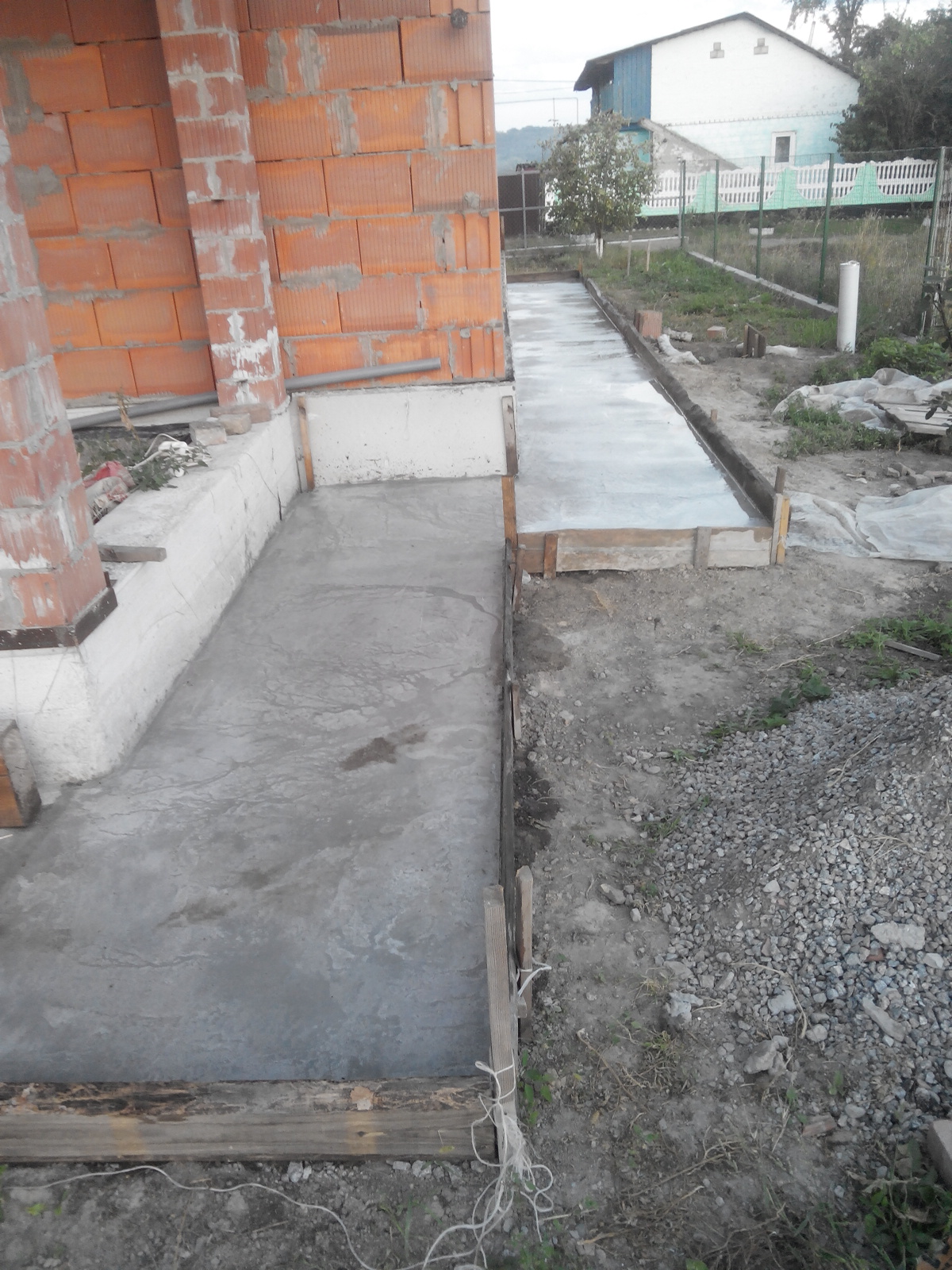

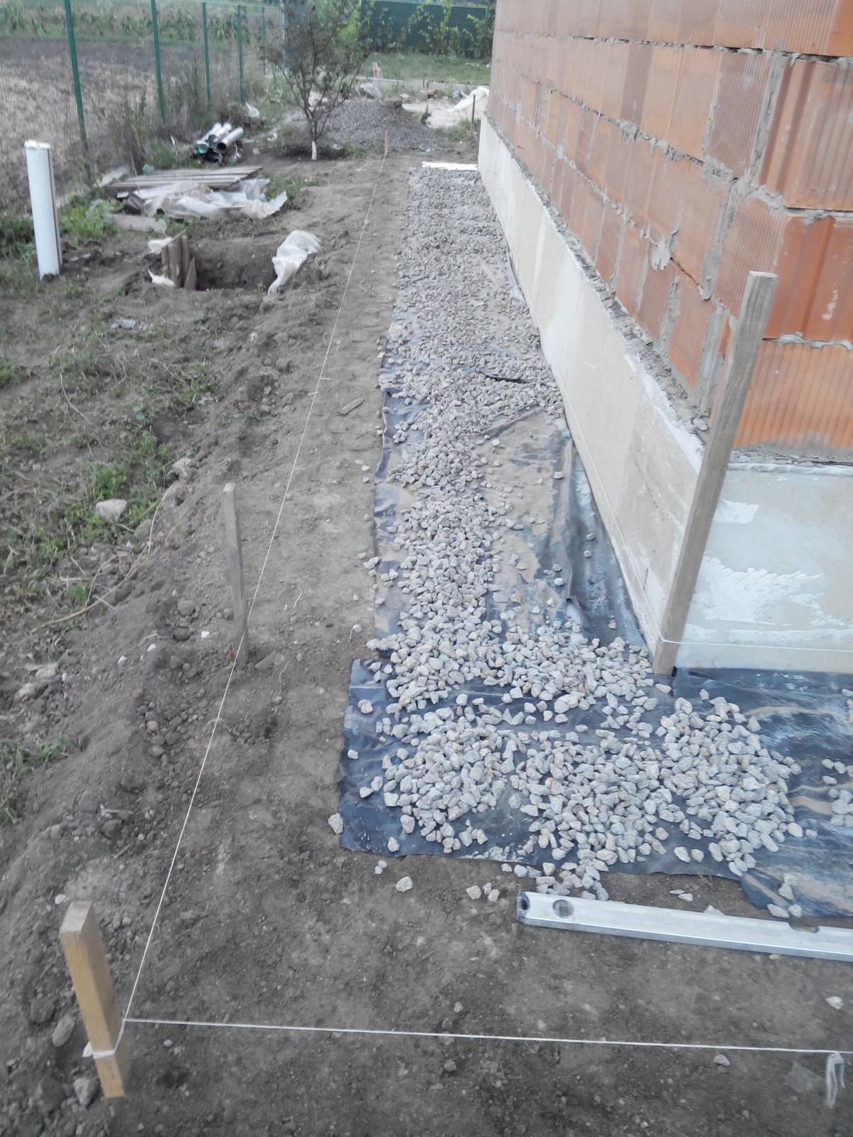

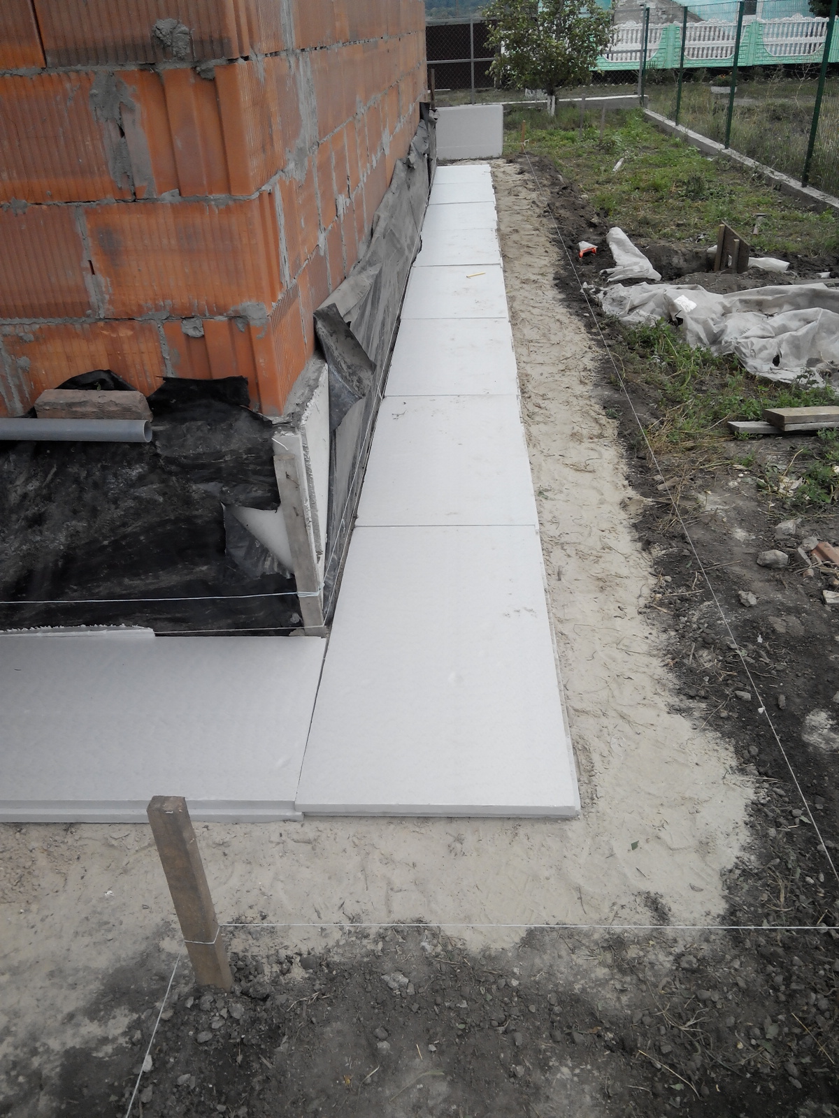

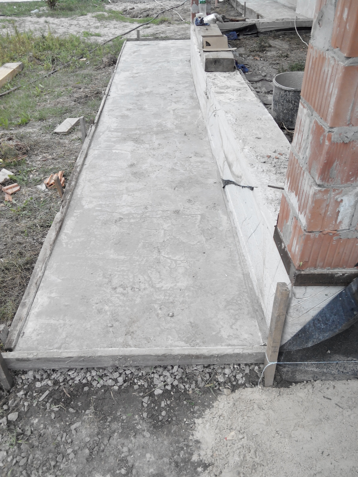

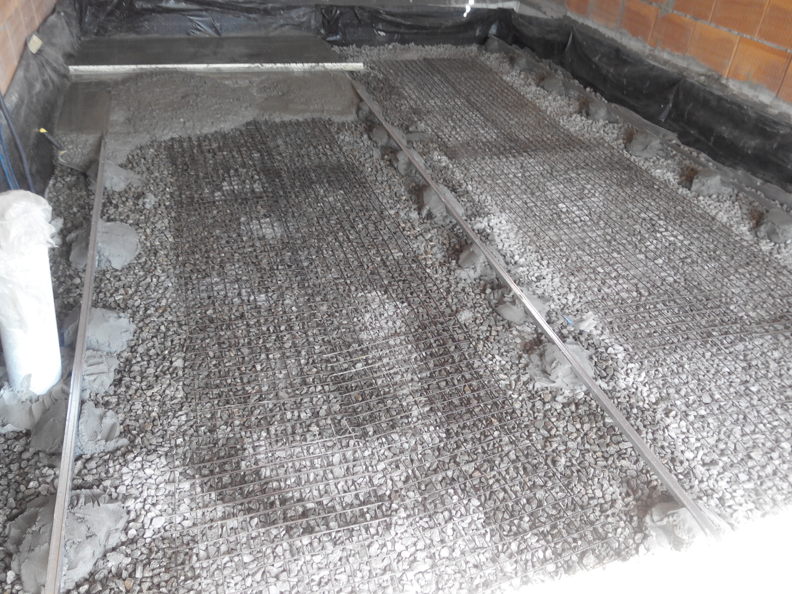

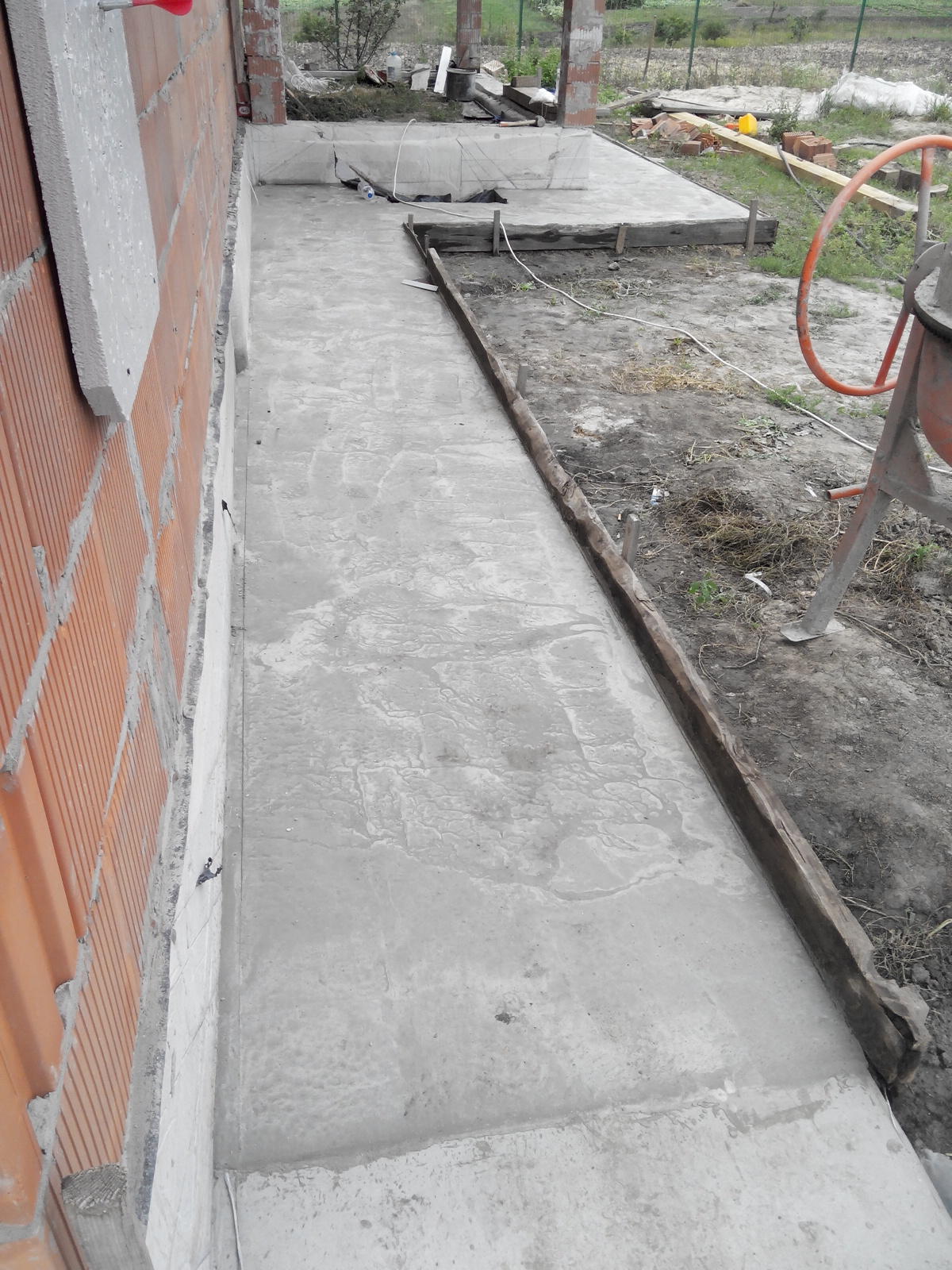

В этот строительный сезон бетонирование было основным занятием. В результате были обустроены черновые варианты дорожек и отмостки вокруг дома. Дорожки 5 см крупного щебня - 5-7см бетона. Отмостка - 5 см песка, ЭППС 5 см, 5 см щебня, 5 см бетона. В последствии буду на это основание ложить ФЭМ.
Змінено користувачем VIP13

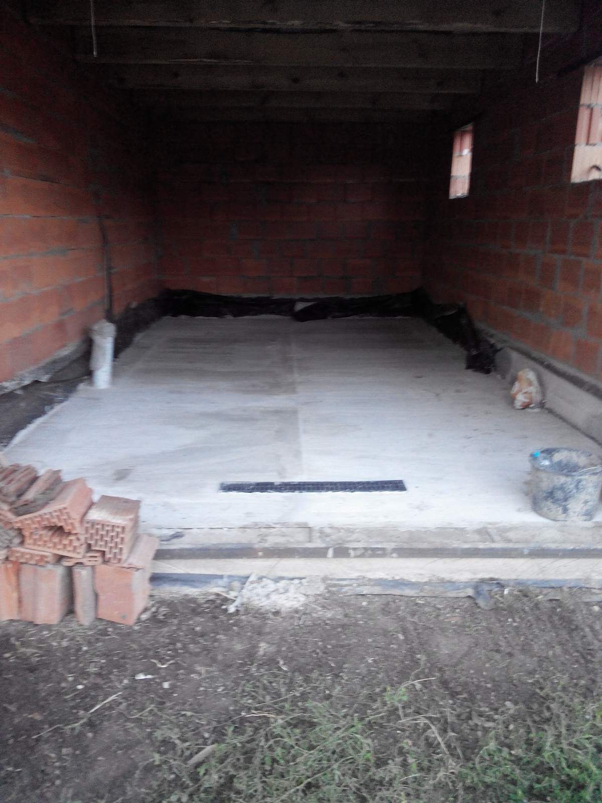

Отдельным куском работы было бетонирование пола в мастерской и гараже. Толщина бетона 10см с усилением сеткой по проекции проезда колес авто.
ну вы уже узнали что для наружной канализации идет другая труба ...

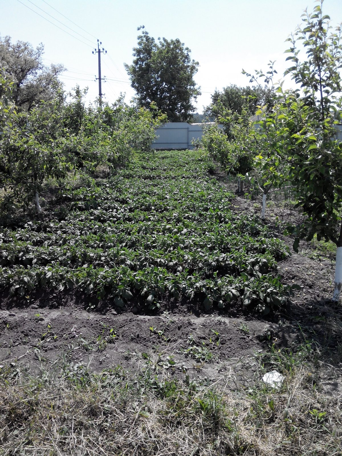

А это из серии - "Найди 10 отличий"
Да у тебя прям сад и огород для промышленных объемов!!! :good:
:beer:

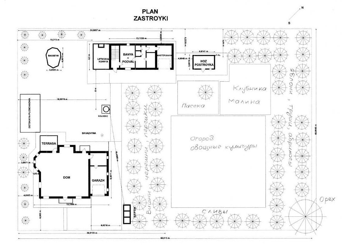

Да, вопрос возможности беспроблемного выращивания чего пожелаю, был одним из приоритетных при выборе участка.

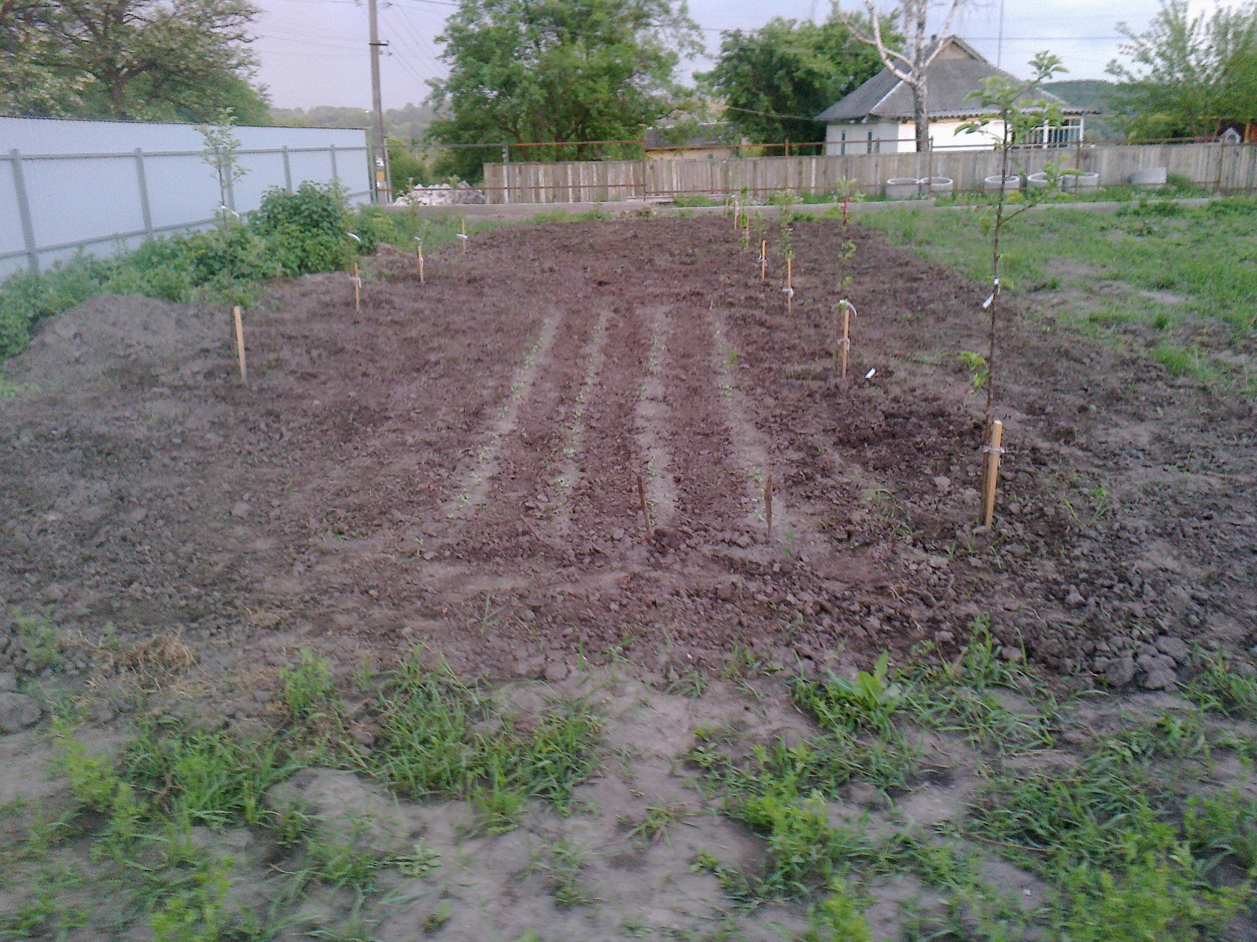

Вот мой план, который был обнародован еще в начеле пути реализации задуманного. Продвигаюсь не так уж быстро, но практически без отклонений от задуманного.
Весной уже будет пасека.
Буду готовить место.
До холодов планирую развести чернозем(он у меня был снять с пятна застройки) по всем облагораживаемым частям вокруг дома.
А зачем деревья с юга, или скрыть от взоров огород?
Первая причина втом, что когда я написал список тех деревьев и кустов, которые я хочу посадить, то мой участок оказался мал для воплощения всех желаний.
Вторая, это разделение зон участка на ландшафтно-окультуренную и садово-огородную.
