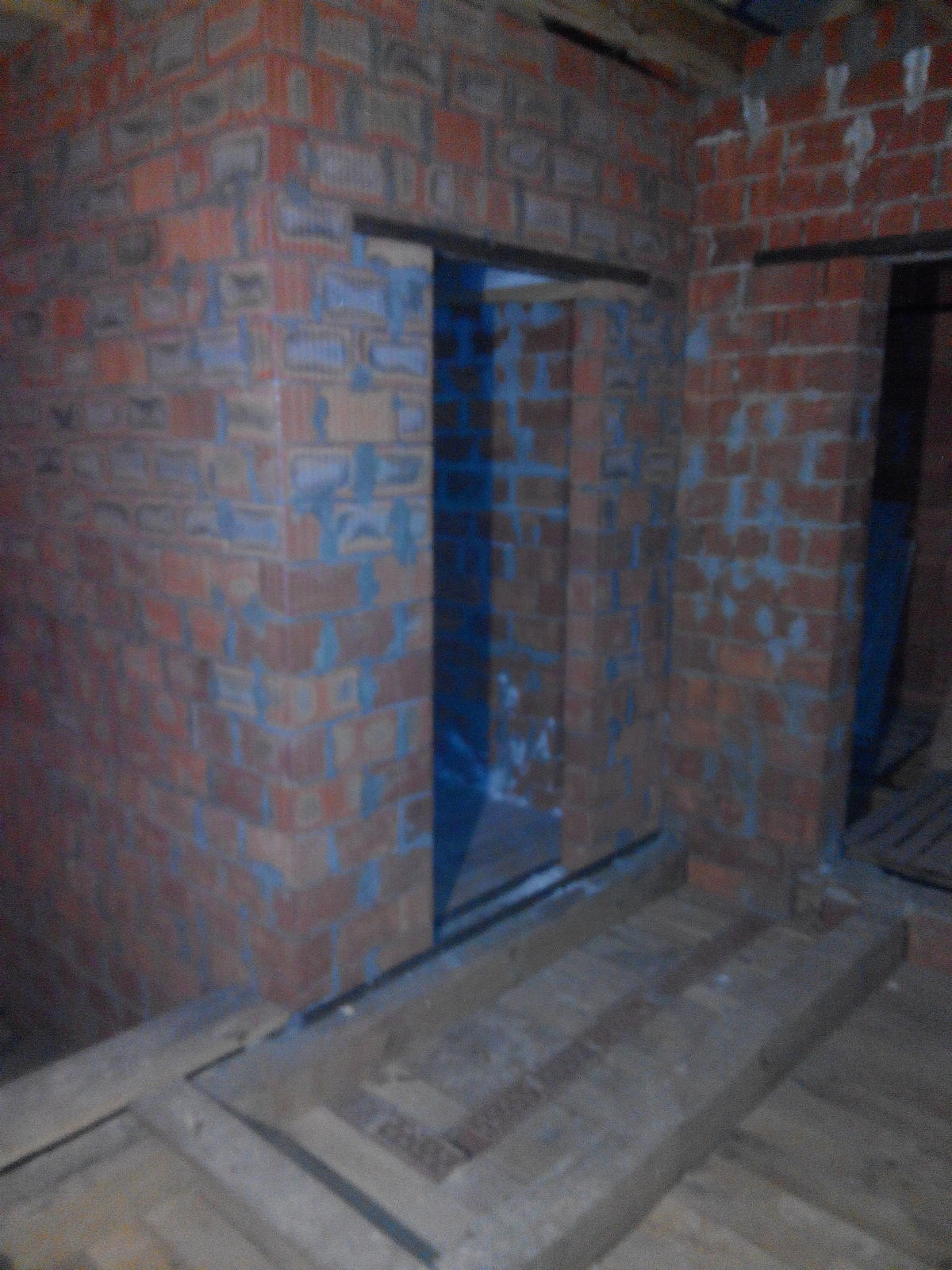

Приветствую, уважаемые соратники!
Вот и наступил очередной строительный сезон.
За короткую зиму ничего героического на стройке не планировалось, по-этому писать было особо не о чем.

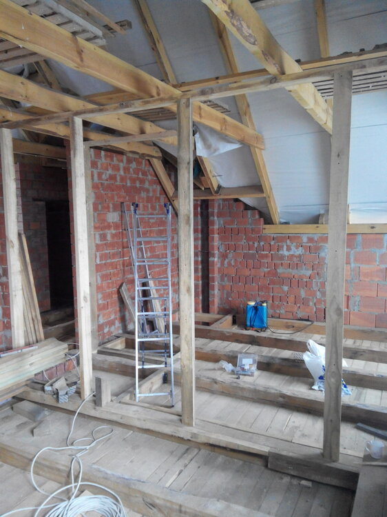

В конце прошлого года были закончены все кирпичные перегородки в доме.

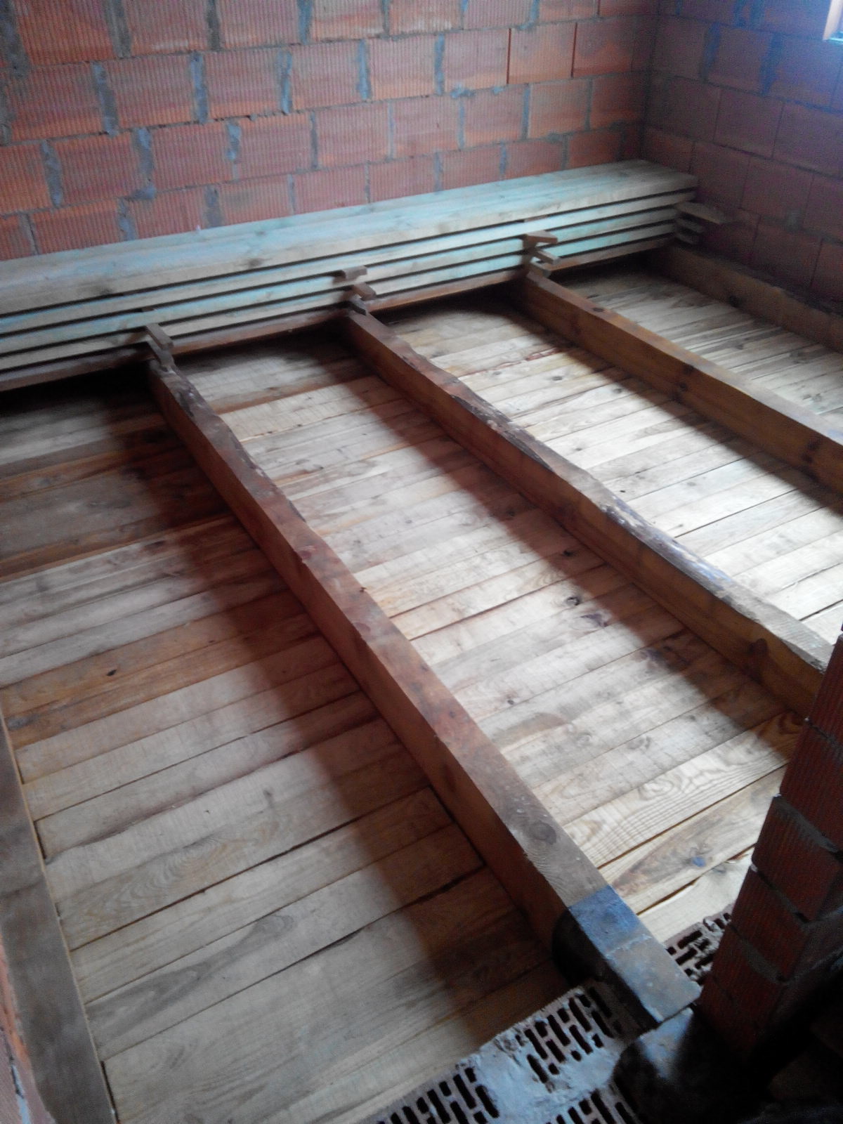

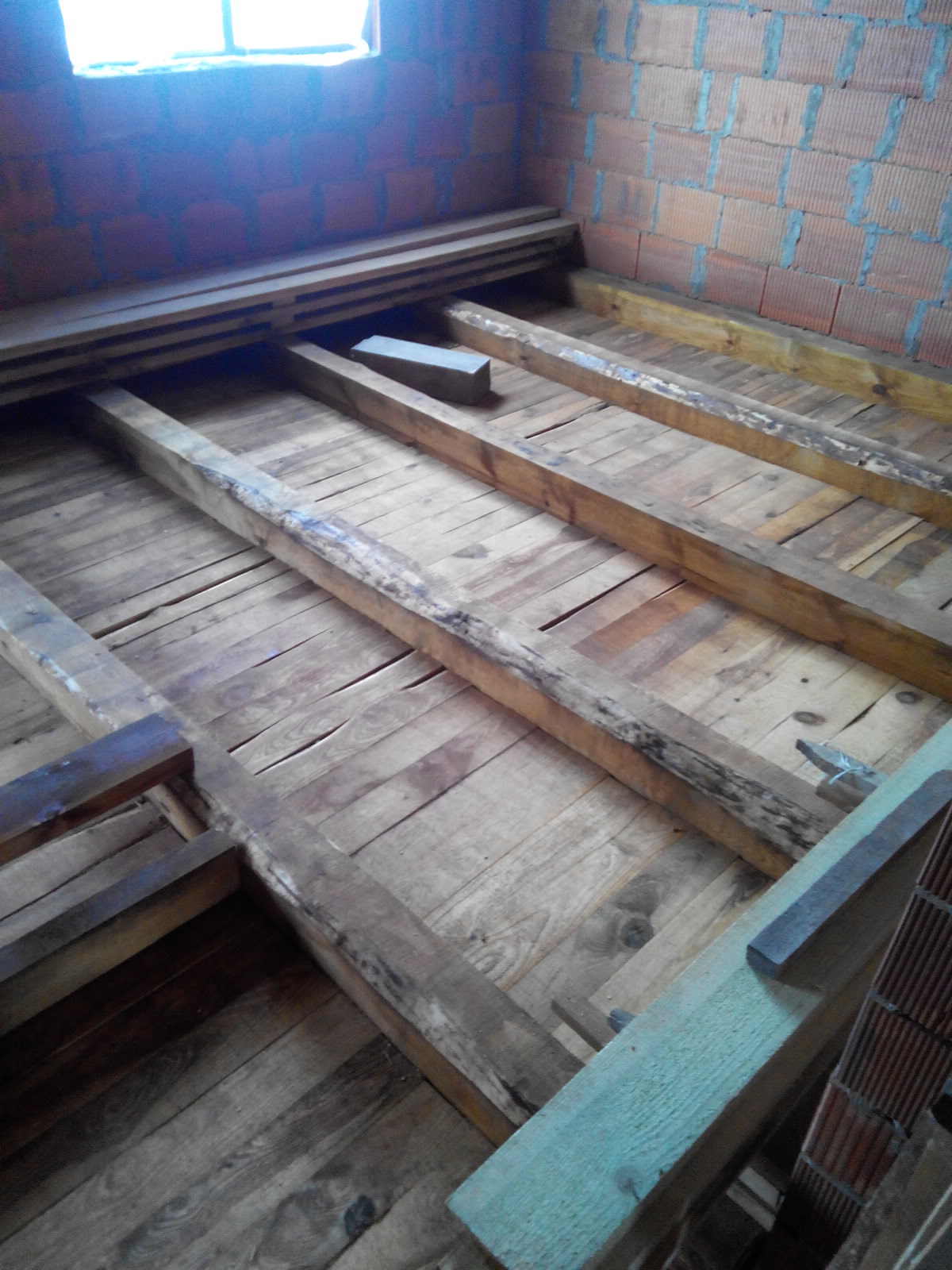

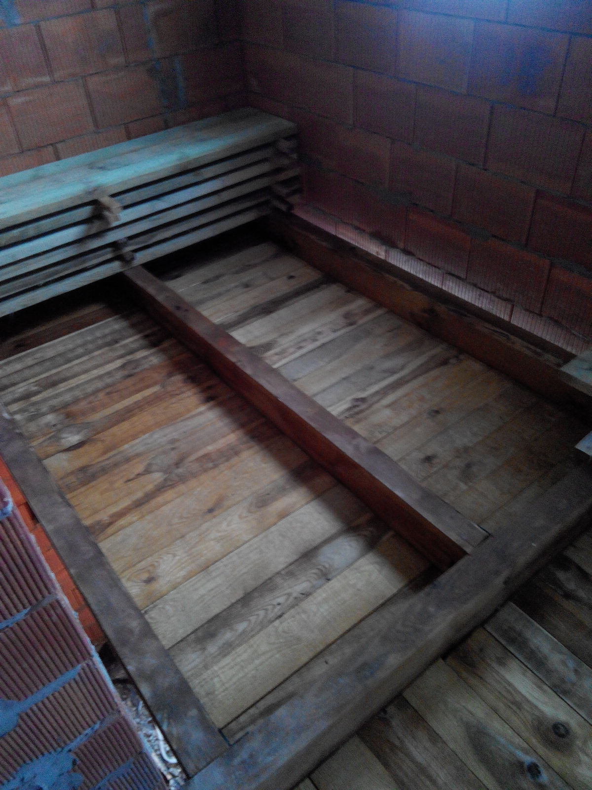

В марте занялся перекрытием, подготовкой к обустройству пола и не кирпичных перегородок.

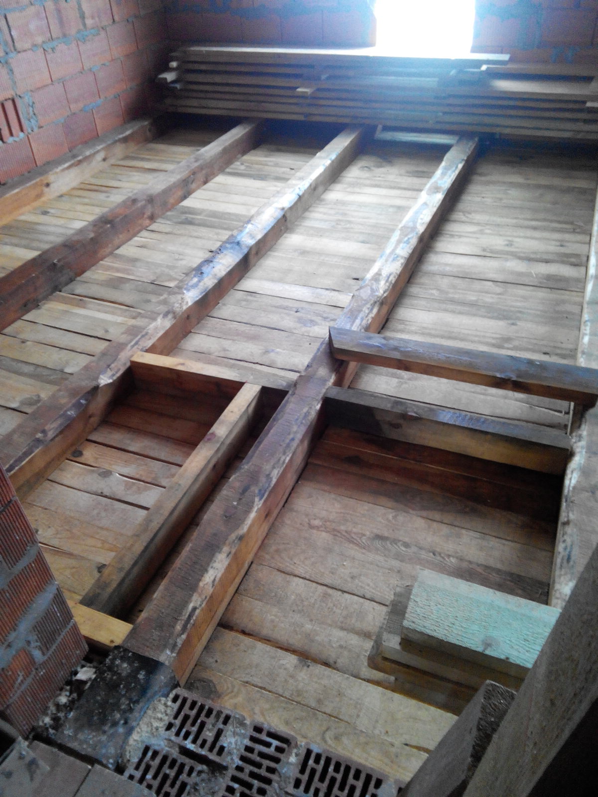

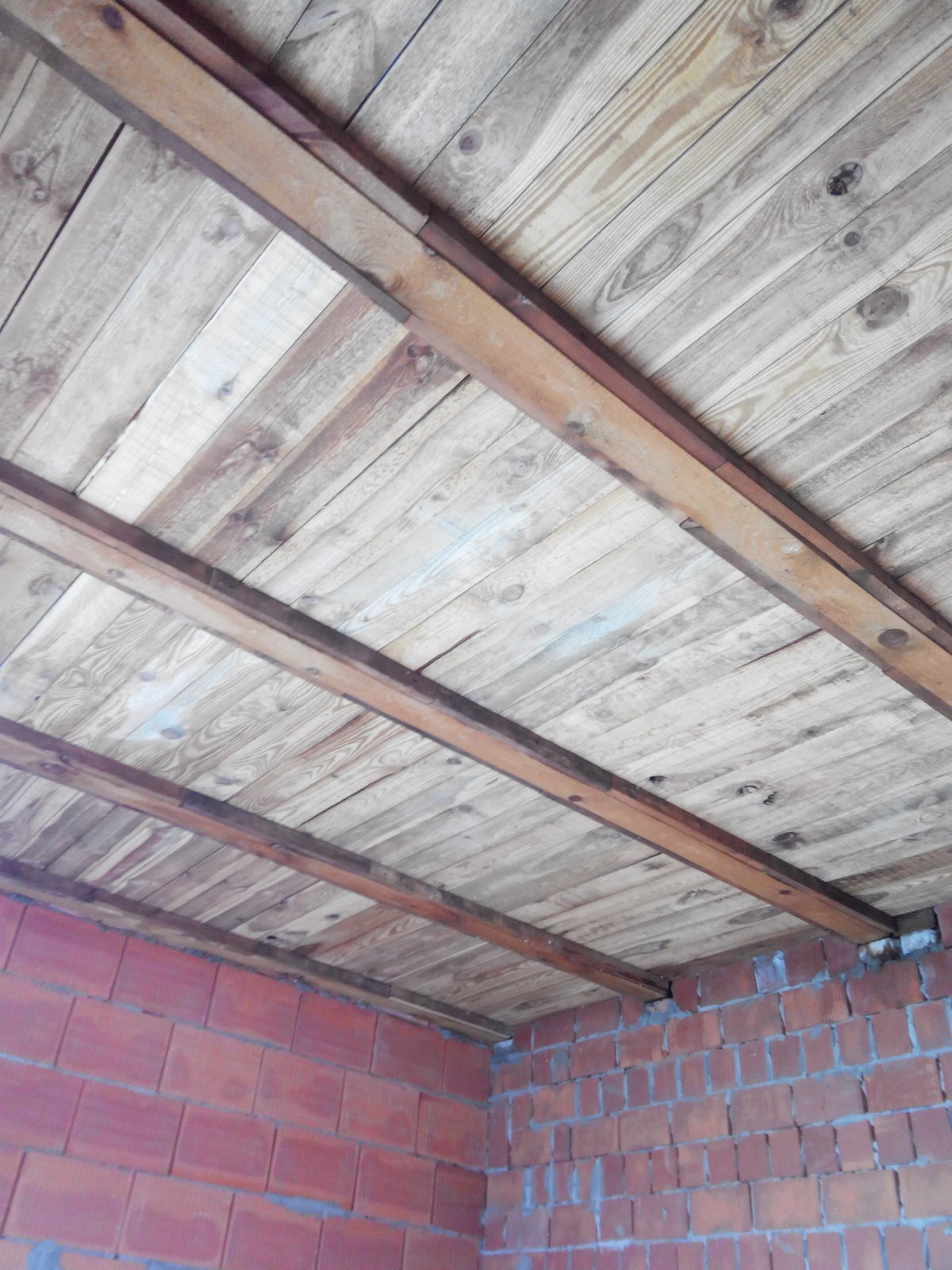

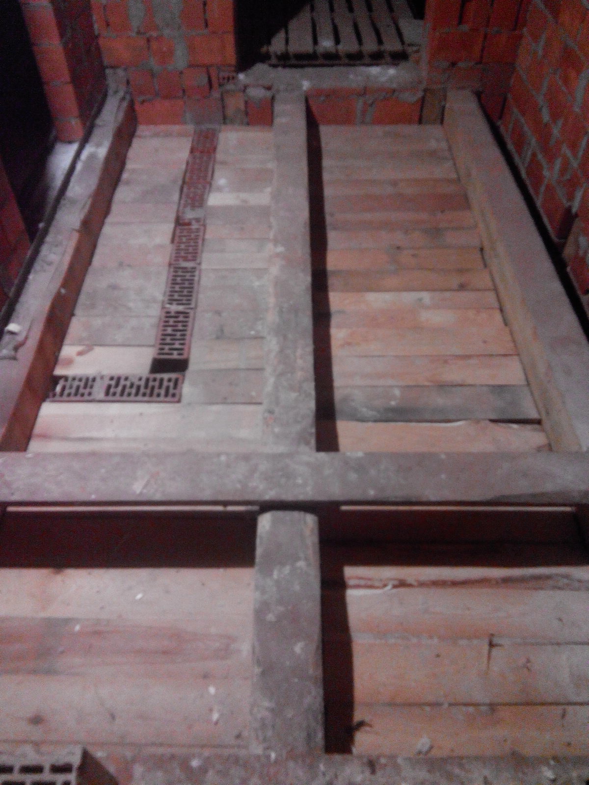

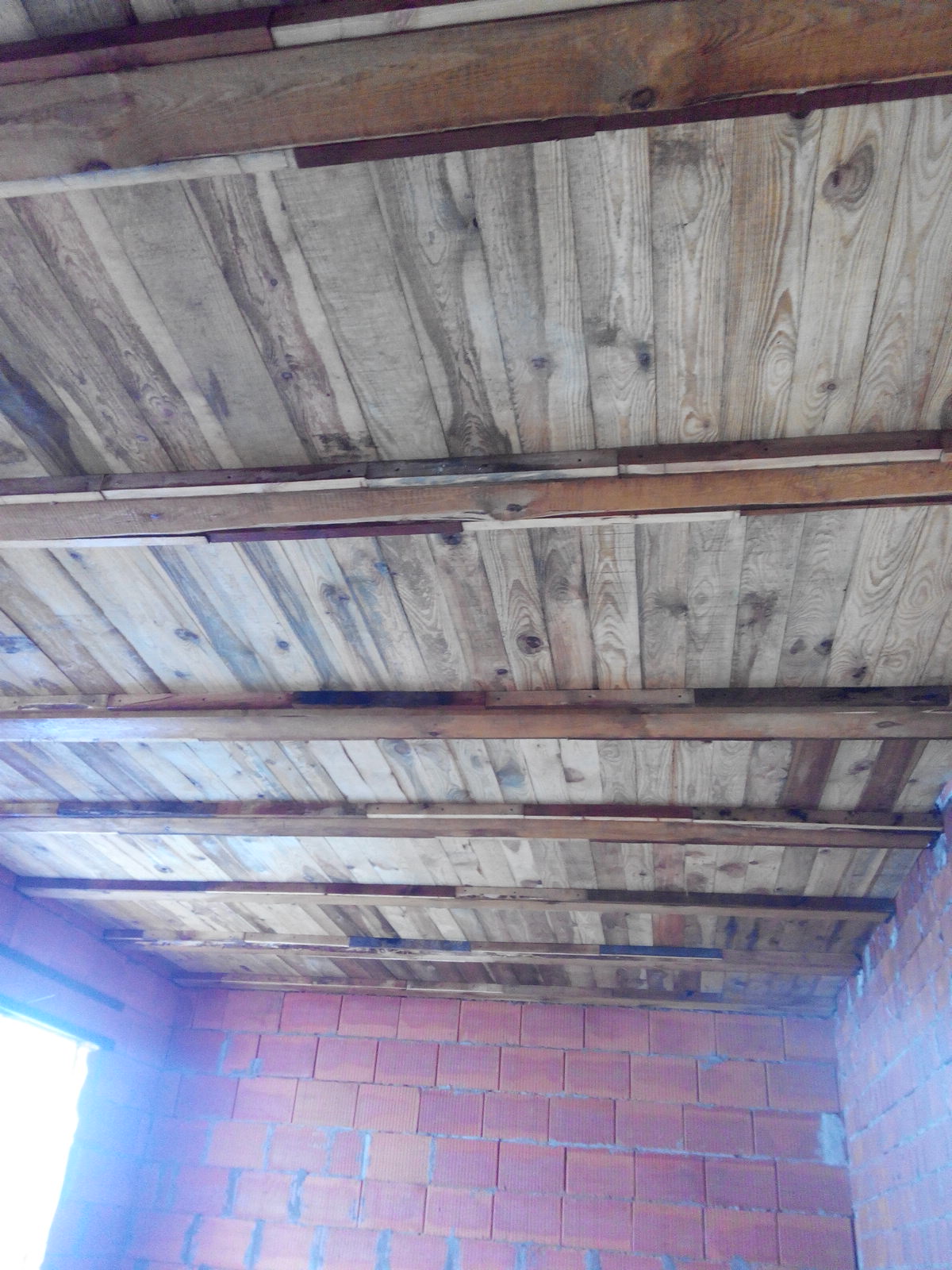

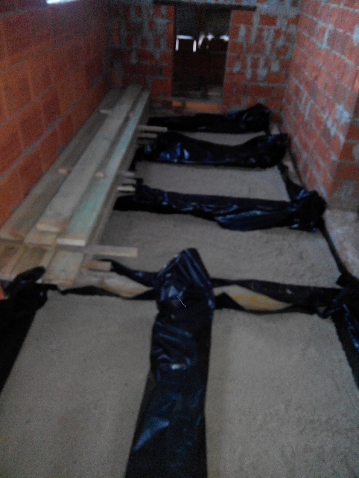

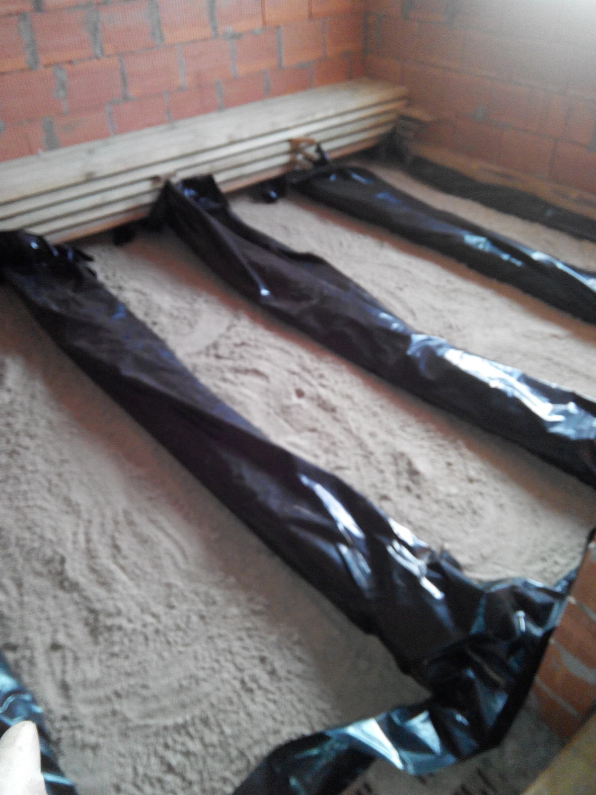

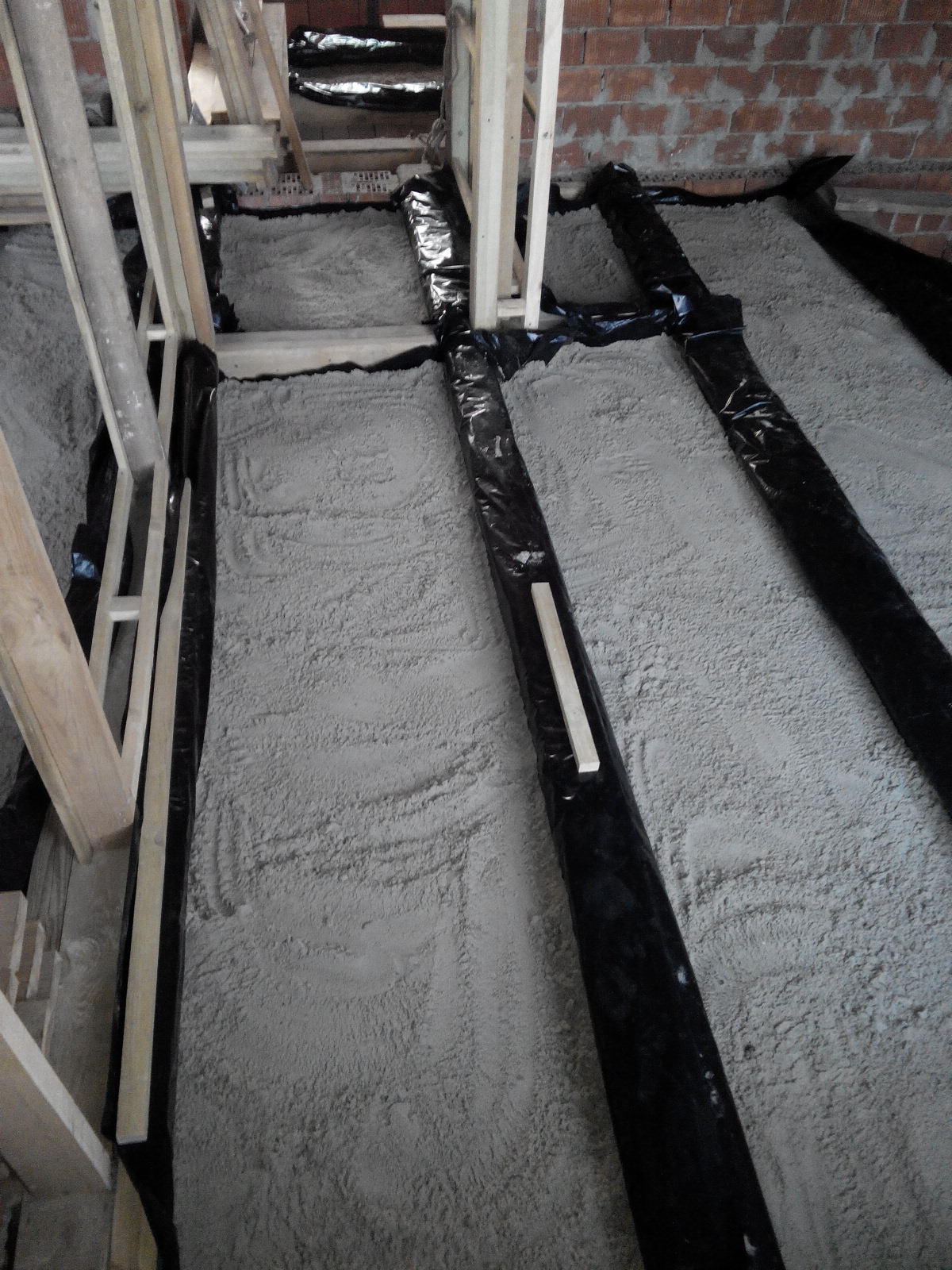

Перекрытие в команатах решил выполнить следующее, начиная с нижнего слоя:
-штукатурка,
-гипсокартон,
-деревяная обрешетка под гипсокартон,
- пароизоляция,

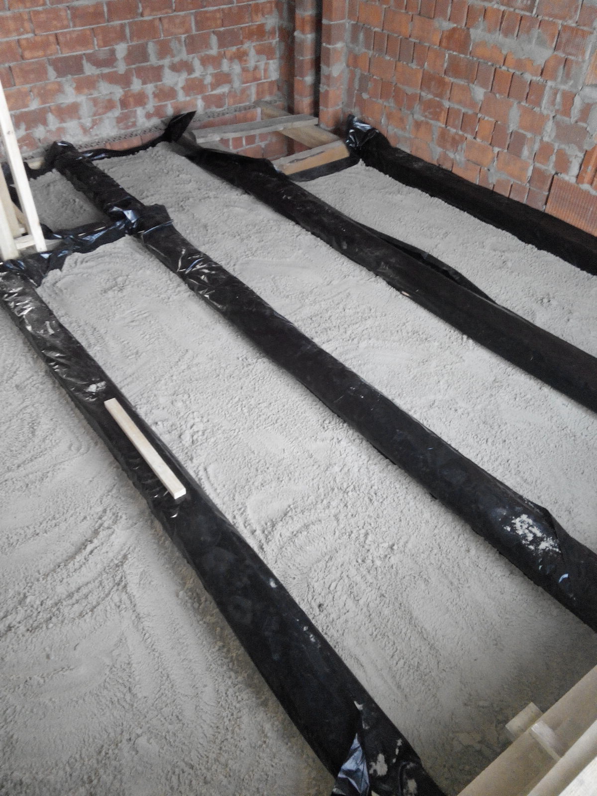

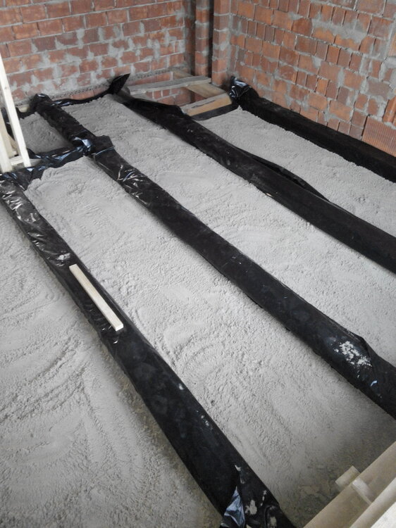

- фальшпол из доски 25 мм между балками на их нижнем уровне,
- пленка для предотвращения просыпания песка
- песок 50мм, засыпаем на пленку между балками после просушки закрываем сверху той же пленкой,
- звукоизоляционная минвата 100мм,
- сверху по балкам подложка "тихий ход"
- обрешетка из доски 40мм с шагом 100мм(лаги без соединения с балками),
- доска 35мм в шпунт
-лак
В санузлах немного другой "пирожек" с учетом подготовки поверхности под укладки плитки.
Вашему вниманию несколько фото по текущему состоянию работ.
Все деревянные конструкции были повторно обработаны биоогнезащитой.
Пісок добре було б прокалити
Напевне в цьому є сенс.
Але як це зробити с урахуванням об'єму роботи я не представляю.
Можливо цю процедуру може замінити якась обробка, типу мідним купоросом чи чимось іншим?
Треба буде пошукати варіанти в інтернеті.

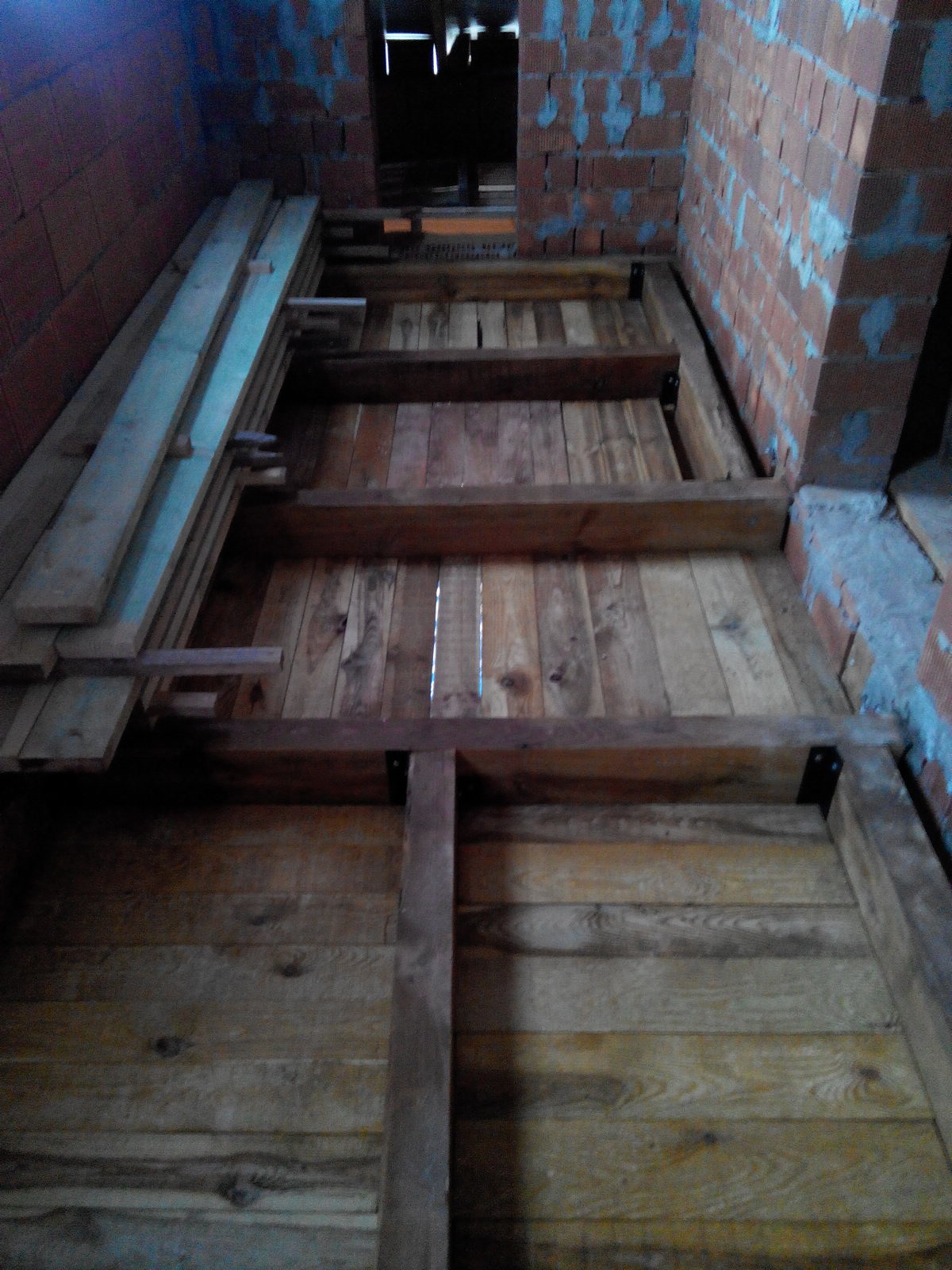

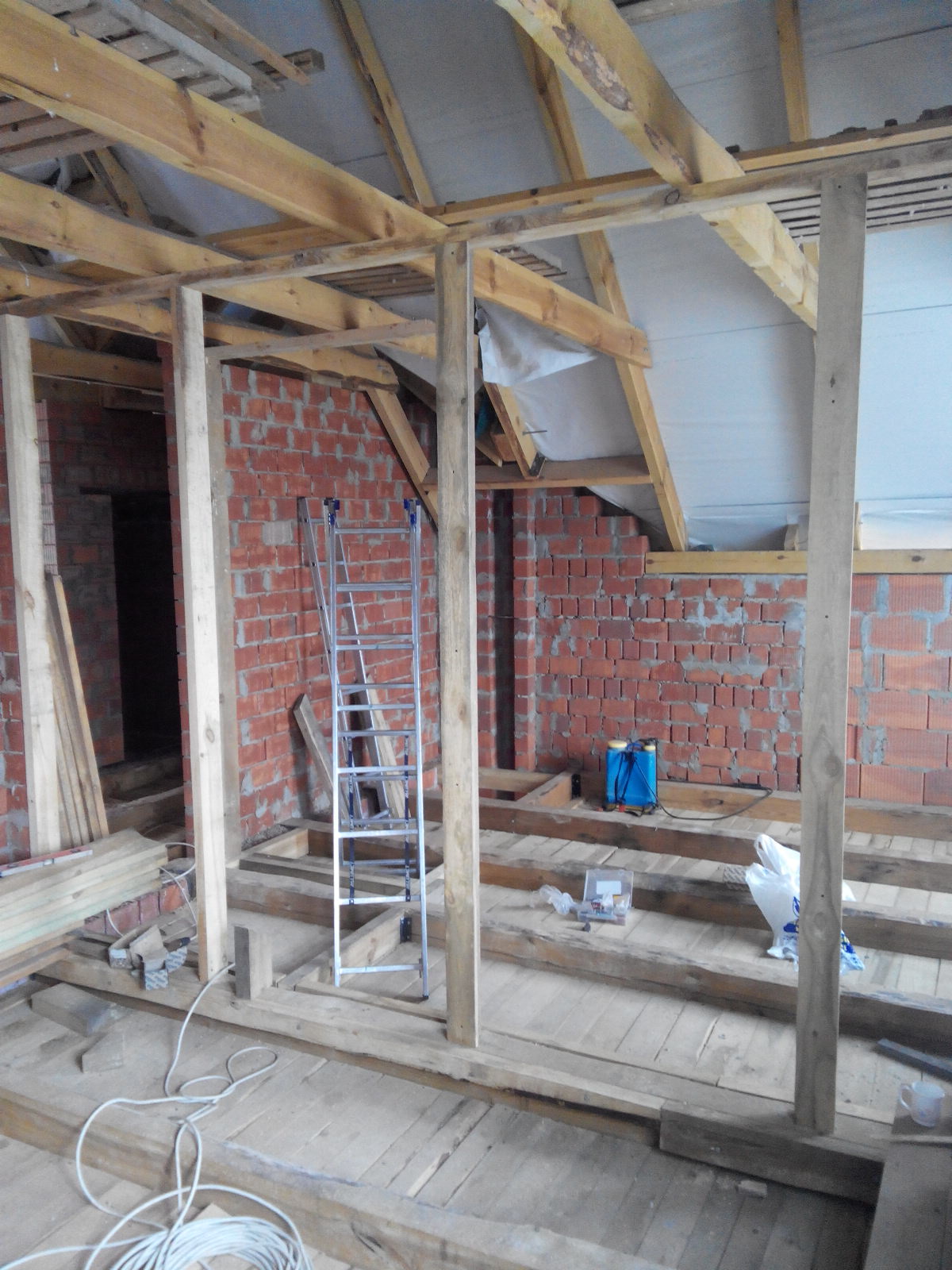

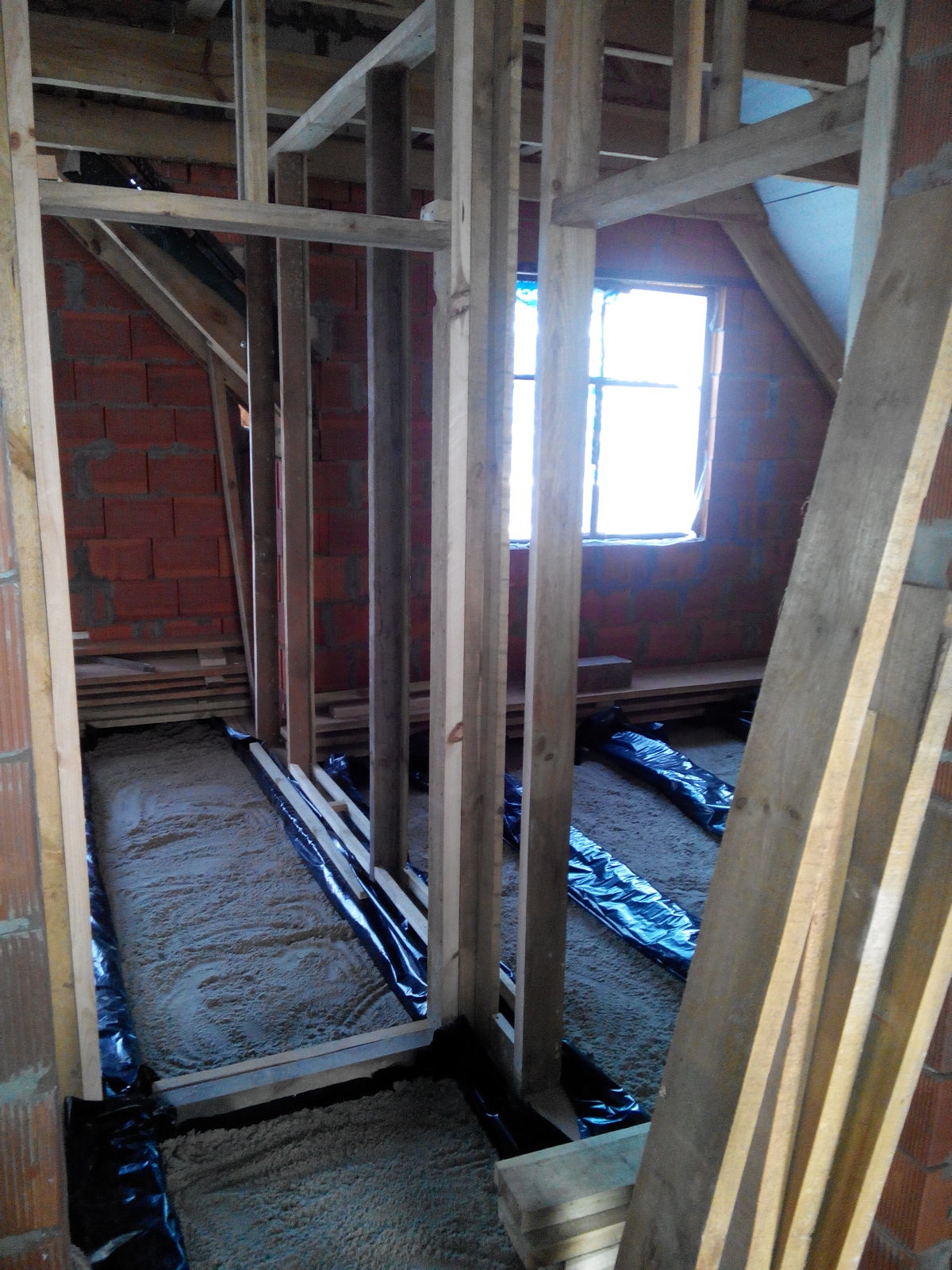

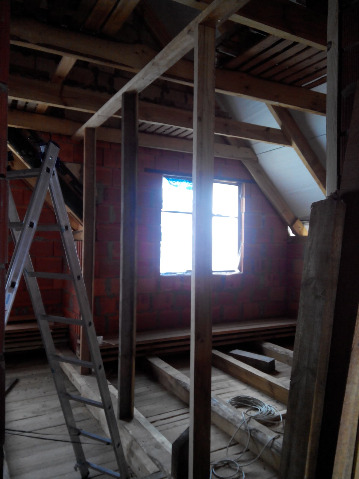

Потихоньку продолжаются работы по обустройству перегородок.
Планируется каркас из дерева, звукоизоляция, пароизоляция, гипсокартон. В итоге толщина будет 150 мм.
Также по намеченному плану осуществляется обустройство межэтажного перекрытия.

Раскройте тайну в чем секрет такого не обычного решения как каркас из дерева плюс гкл?
Почему не привычные всем профиля?
Секрета никакого нет, осталось достаточно дерева из стропилки и др. предыдущих этапов строительства. Также конструкия из дерева делает более жусткой связку между деревяными конструкциями перекрытия и потолка второго этажа.

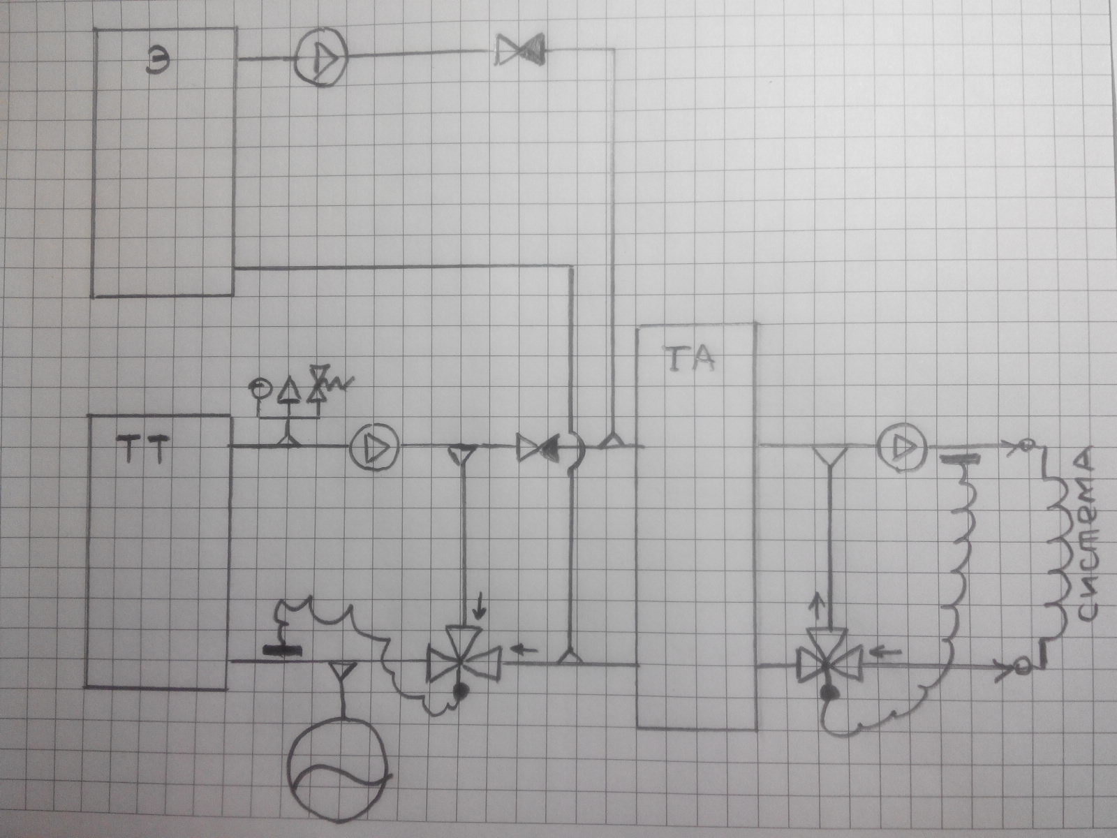

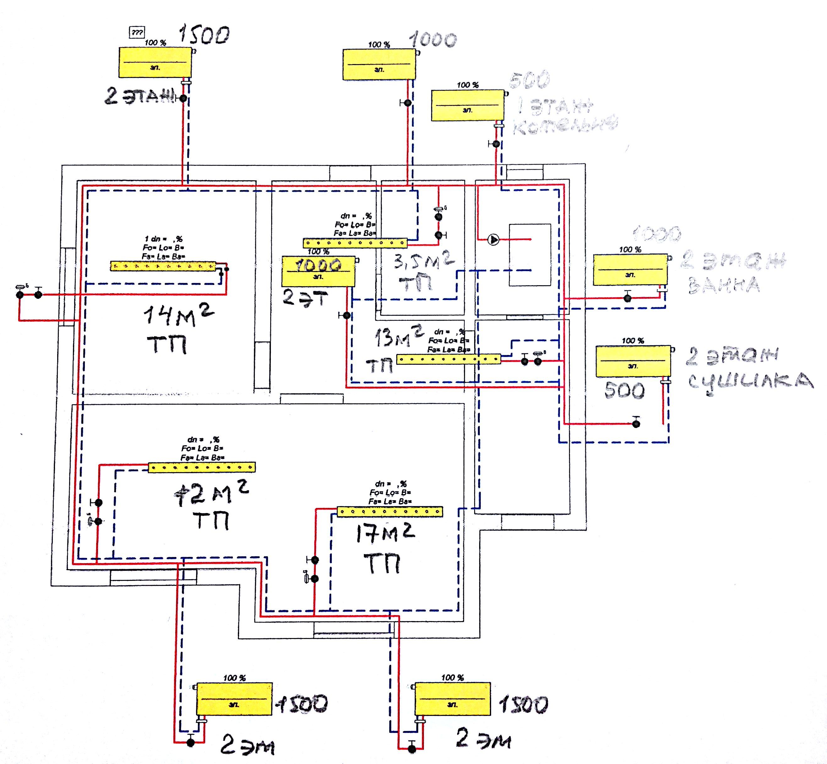

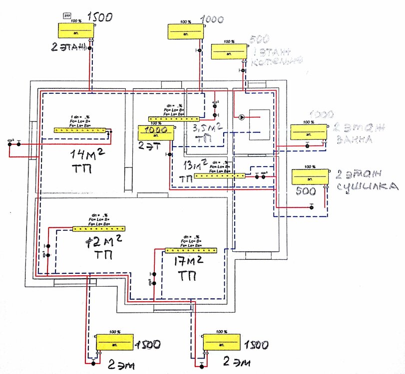

И так, пришло время серьезно задуматься о концепции отопления.
Расчетные средние теплопотери здания около 5кВт/час при наружной температуре -15 градусов.
Котельня
Электрокотел – 10kW
Твердотопливный котел – 15-20kW
Теплоаккумулятор 750 л – заряд 40 кВт/час
ТТ котел используется для зарядки теплоаккумулятора.
Расчетное время протопки на максимальной загрузке - 4 часа с учетом использования части теплогенерации на отопление дома.
Расчетное время обогрева от полностью заряженного теплоаккумулятора – 8 часов.
Электрокотел используется для зарядки теплоаккумулятора ночью по ночному тарифу и обогрева
С учетом использования части теплогенерации на отопление дома от электрокотла и заряда ТА расчетное время зарядки ТА – 8 часов (с 23.00 до 7.00).
Таким образом от электрокотла в режиме зарядки ТА в ночное время и использования запасенного тепла расчетное веремя обогрева дома составляет – 16 часов.
Отдельное резервное отопление планируется от камина путем разводки воздуховодов по помещениям.
В общем отопление планирую рационально комбинируя все перечисленные возмножности.
Радиаторная система:
Разводка металлопласт с обжимными фитингами
Первый этаж :
теплый пол
Контура - 2 по 14м2, один 17м2, один 13 м2 и один 3.5 м2(всего 5 контуров))
Пока размышляю над возможностью использовать для управления контурами, мульитибоксов ограничения обратки с термоголовками, установленными в каждой комнате .
Радиаторы: 1 шт(котельня)
Второй этаж:
Радиаторы: 7 шт. с термоголовками управления температурой в помещениях.
Буду рад любым комментариям от неравнодушных коллег.
Как вариант: тт котел на буфер, но загружать параллельно с отоплением дома, приоритет отоплению дома, излишки в буфер.
Линия на дом дрлжна иметь смесительные узлы для лучшей загрузки буфера.
Электрокотел может работать на подхвате -когда буфер остыл, перебрает отопление всего дома на себя до момента, пока нагреется буфер или линия подачи от тт котла.
Доя использовпния ночного тарифа в буфер можно добавить тен и греть буфер ночью. Если буфер нагреется теном, отключится резервное отопление дома екотлом и система перейдет тоже в штатный режим.
Больше спасибо, Андрей!
Ваше мнение, как опытного специалиста, для меня важно.
Нарисую схему котельной с учетом вашего мнения, буду благодарен за ваши комментарии.
Какое ваше мнение по поводу варианта управления теплыми полами с помощью мультибоксов на подобие вот таких unidim.com.ua/blog/multiboks?
Смотря сколько этих полов.
В принципе, такой вариант управления допустим.
У большинства производителей террмоголовка управляющая температурой теплоносителя и термоголовка осуществляющая регулировка исходя из температуры воздуха ставятся в одном боксе на обратке последоательно. А вот на видео
, как я понял, регулировка по воздуху ставят на подачу, общую температуру теплоносителя регулируюn термоголовкой на обратке. Какой вариант, на Ваш взгляд вернее?
Ну, для верности делайте все, устанавливая боксы на обратке.
Потом решите - по воде или по воздуху управлять.
Правда, площади по 10+ метров на мультибоксах - сомнительная затея, надо точно высчитывать гидравлику, может и подглюкнуть.
Пару комментариев к схеме:
ТТ котел планируется использовать только для зарядки ТА и параллельного с этим обогрева дома, поэтому он должен работать в максимальной нагрузке. ТТ подключается к ТА с применением узла подмеса на трехходовом смесительном клапане настроенном на 60град, управление которым осуществляет термоголовка с датчиком установленным на обратку.
Этот узел необходим дабы избежать конденсации на теплообменнике при подаче в котел теплоносителя с температурой ниже 60 град.
ЭК подключается параллельно ТТ. Включается посредством термореле при снижении температуры в подаче на ТА до 40 град.
Насос ТТ отключается/включается термореле по датчику
измеряющему температуру в рубашке котла, воизбежание потерь тепла при неработающем котле.
ЭК включается на максимальной мощности по таймеру для зарядки ТА в ночное время.
Подача теплоносителя в систему отопления осуществляется из ТА через распределительный трехходовой клапан, который в систему отопления подает теплоноситель необходимой температуры.
Источник идей взят из видео:
Вашему вниманию черновик системы отопления.
Все отопительные элементы двух веток системы включены по попутной схеме т.н. петля Тихельмана.
1-я ветка - 8 отопительных элементов;
2-я ветка - 5 отопительных элементов
Трубы подачи и обратки планируется разместить в ЭППС пола первого этажа с заливкой сверху чистовой стяжки.
С труб подачи и обратки поднимаются в соответствующих местах трубы для подключения радиаторных батарей комнат второго этажа.
Контура ТП подключены к трубам подачи и обратки с управлением температурой путем ограничения обратного потока по температуре теплоносителя и по температуре воздуха.

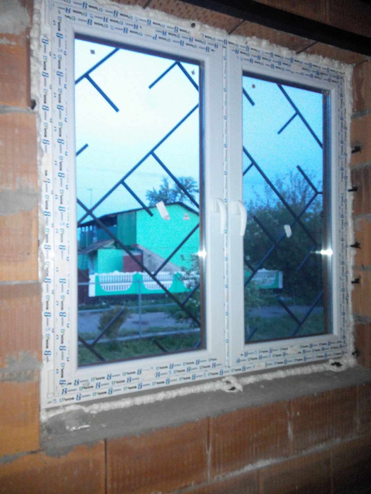

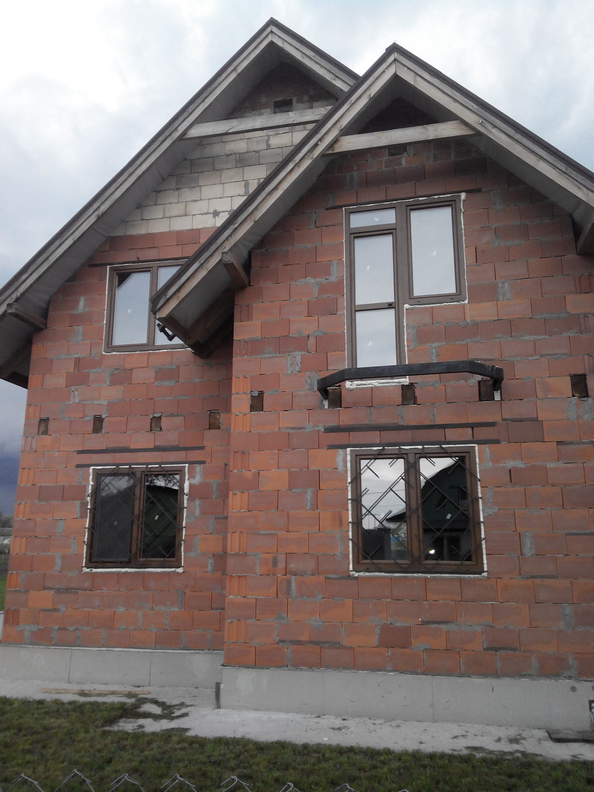

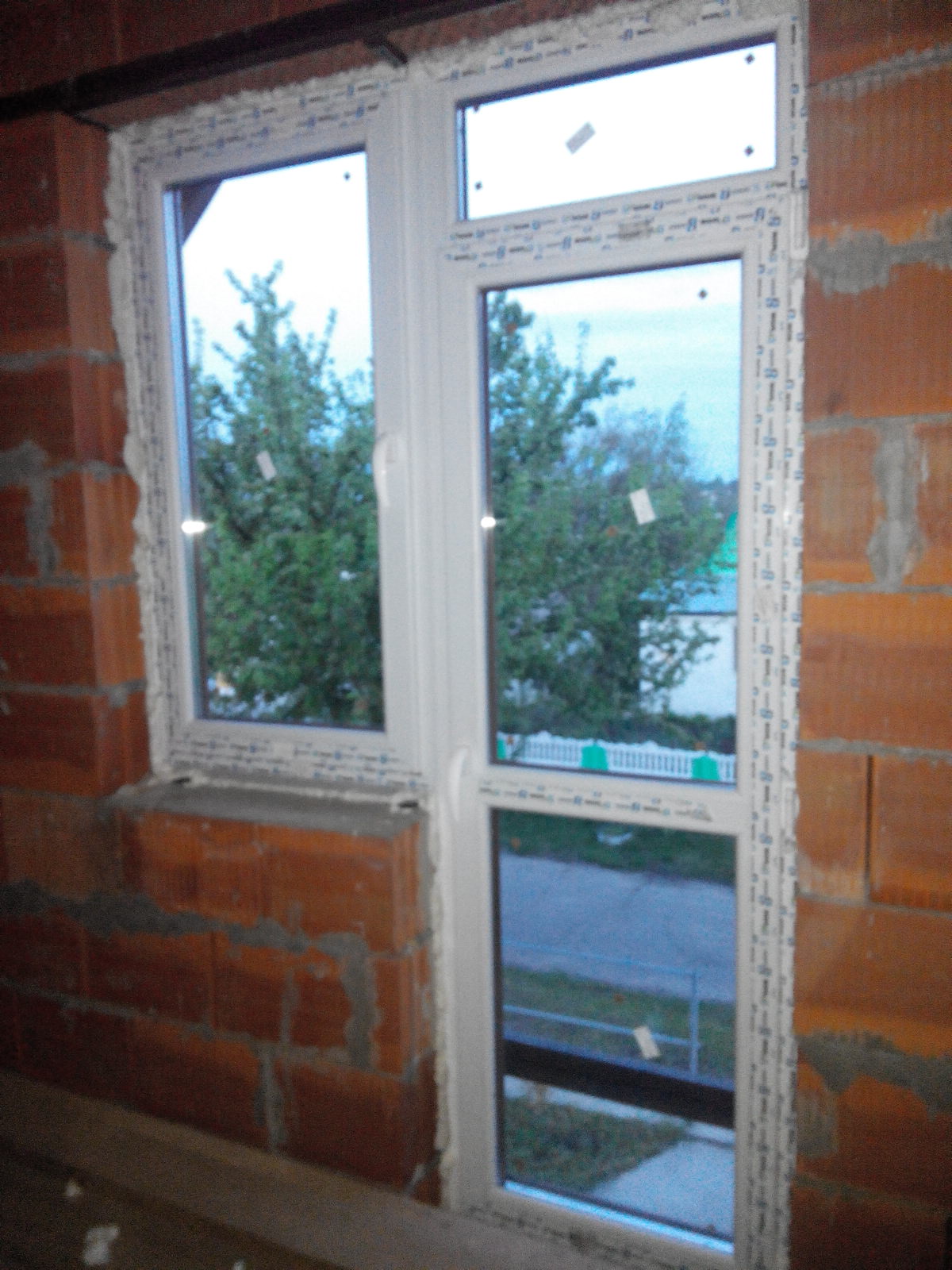

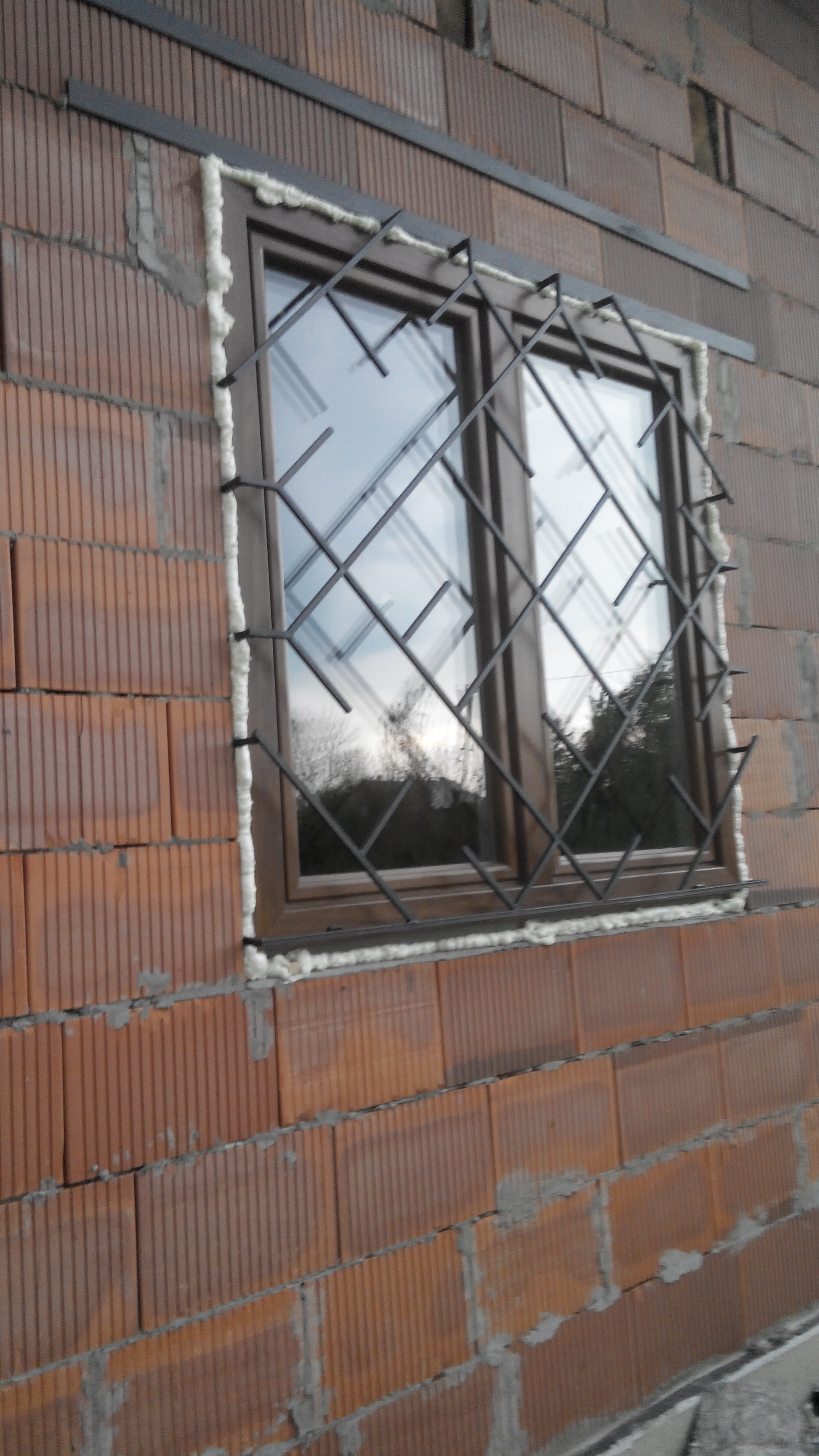

Уважаемые форумчане,
наконец наш дом с окнами.
Выбор пал на профиль WDS серия 8.
Стеклопакет - 4-16ar-4-16ar-4i
Изготовление и установку выполняла житомирская компания okean.ua/v-kna-okean/katalog/metalloplastikovye-okna/wds-8-series.html
Сроками и качеством выполнения работ остался доволен.

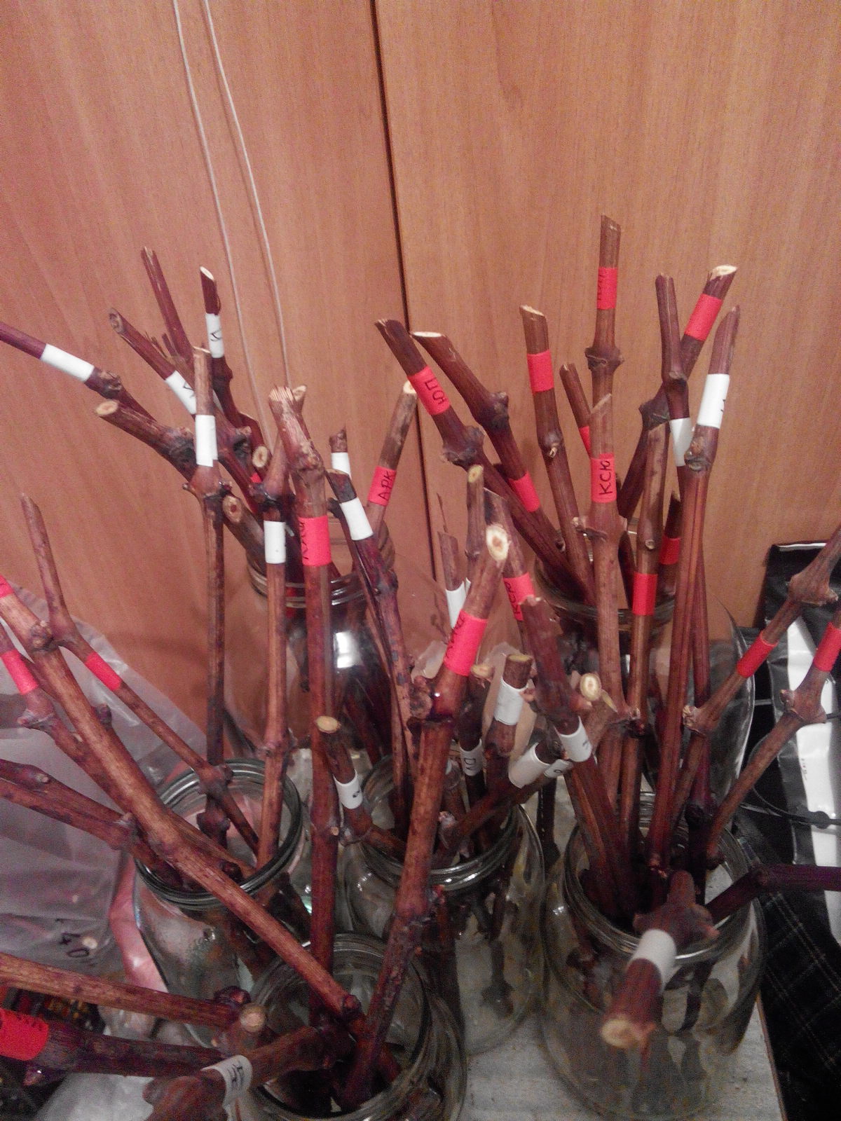

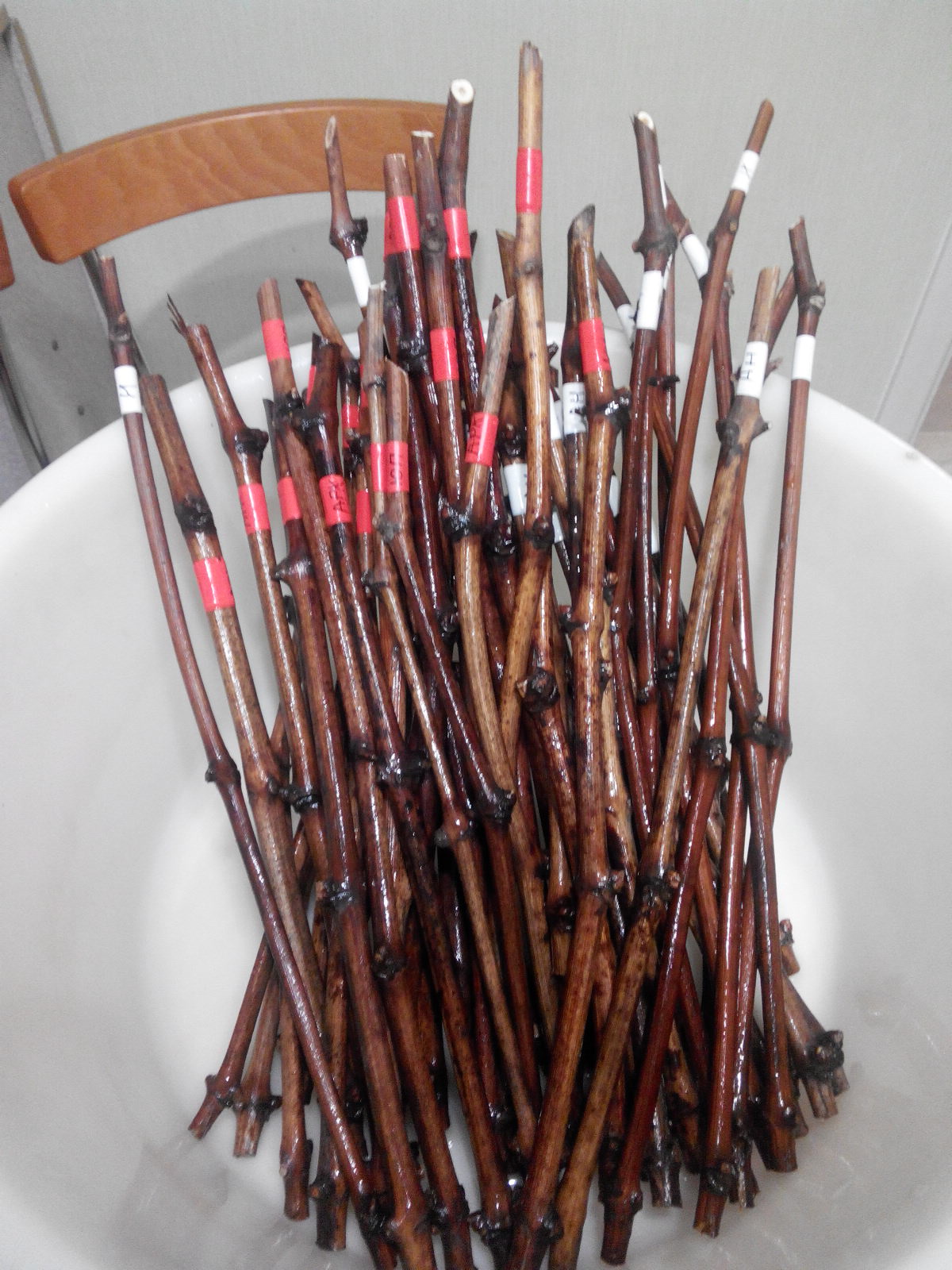

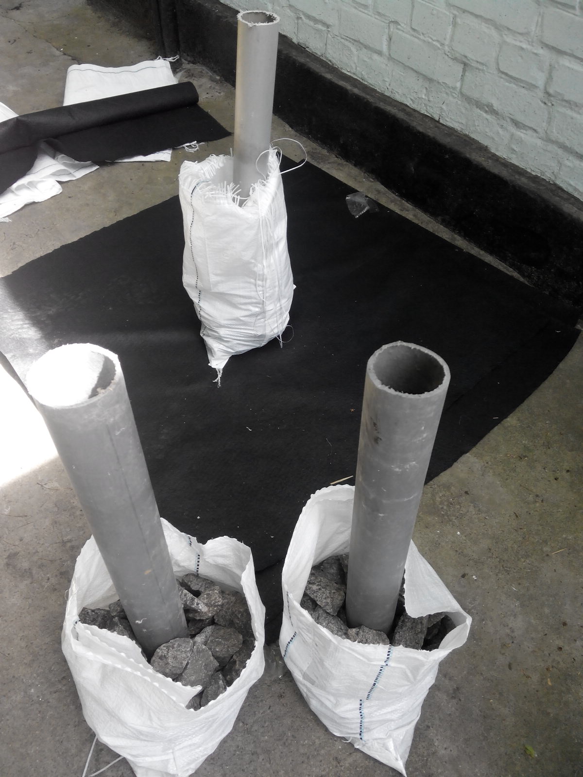

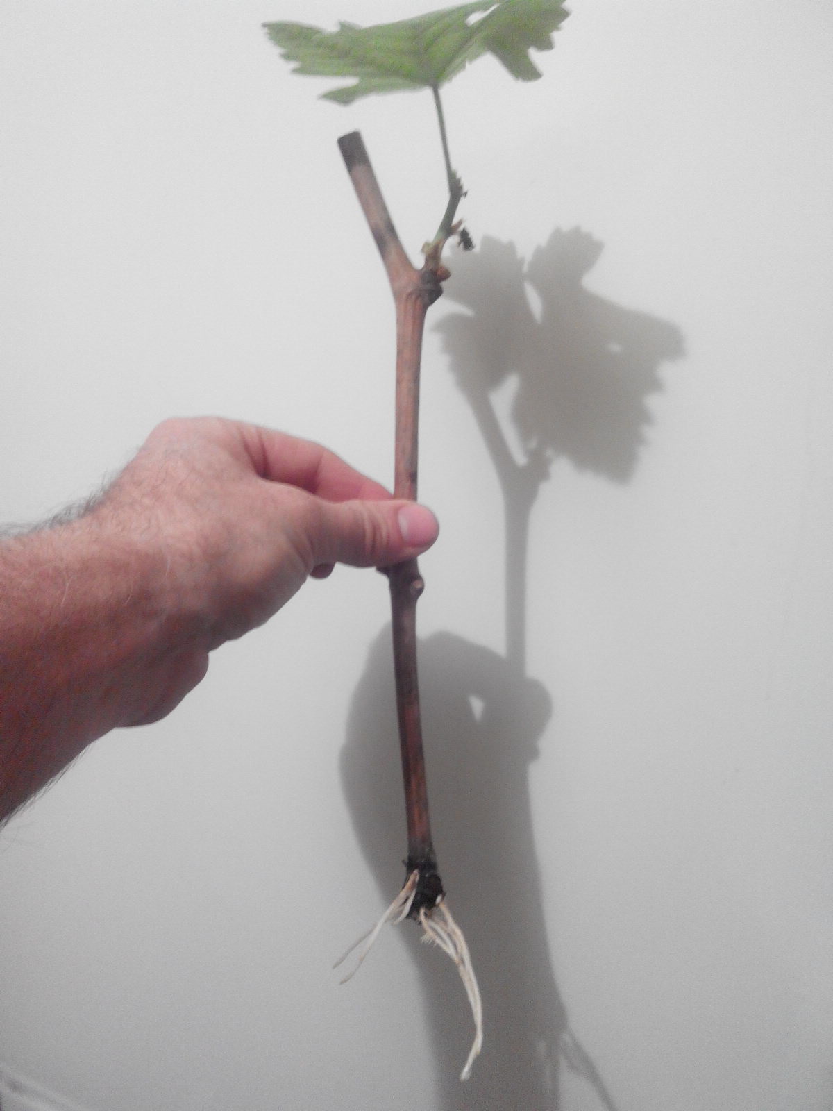

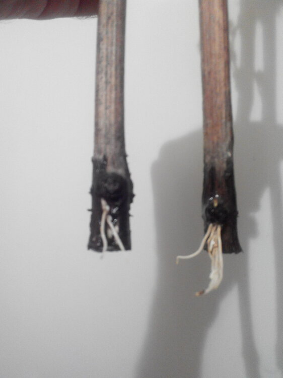

Ранее писал о проращивании черенков.

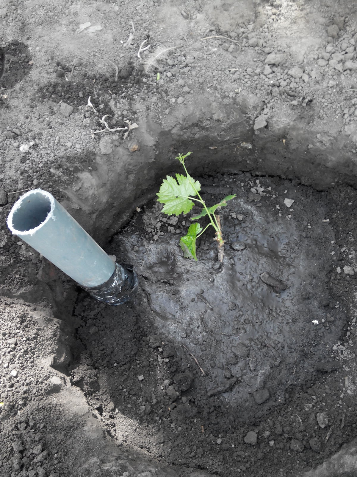

Вот первая партия пошла на ПМЖ.

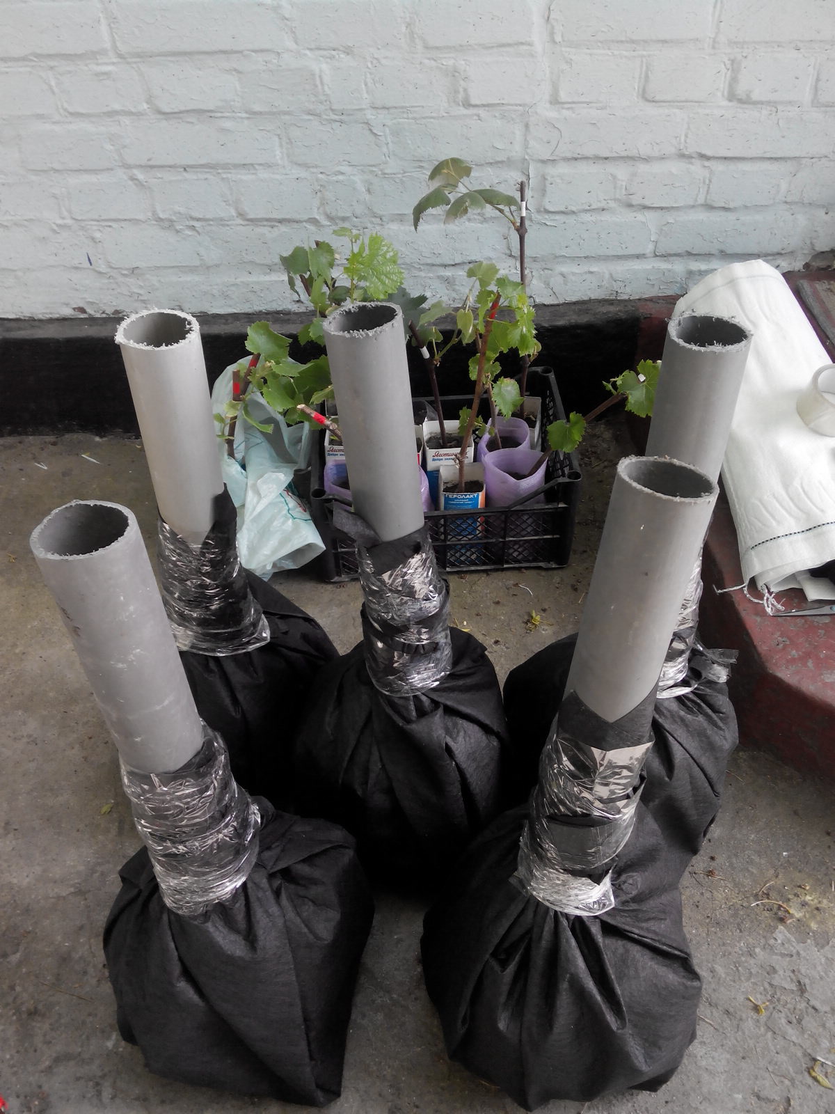

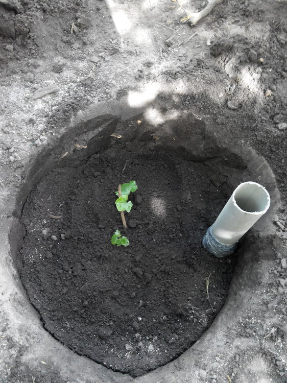

Для себя выработал технологию:
- яма 60см на 60 см;
- заливаю 30 л воды, ожидаю всасывания;
- на дно ведро перегноя + 1л банка золы + земля перемешиваю

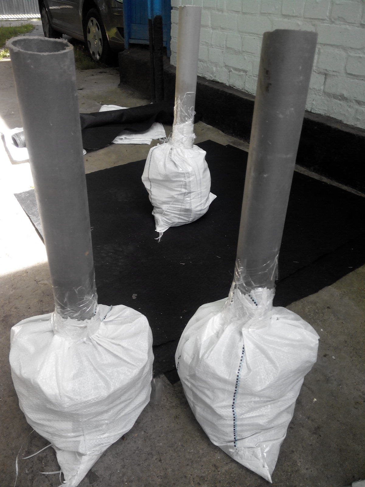

- подготавливаю модули для полива, подкормки.
разрезаю мешок пополам. С помощью скотча формирую необходимый объем для засыпки щебня. Засыпаю наполовину шебнем, вставляю трубу, обсыпаю щебнем, фиксирую скотчем, оборачиваю конструкцию геотекстилем. фиксирую скотчем.
-устанавливаю модули полива/подкормки в яму,подсыпаю грунт.
Располагаю саженец, подсымаю грунт, поливаю, сверху подсыпаю немного сухой земли.
Илюстрации на фото.
