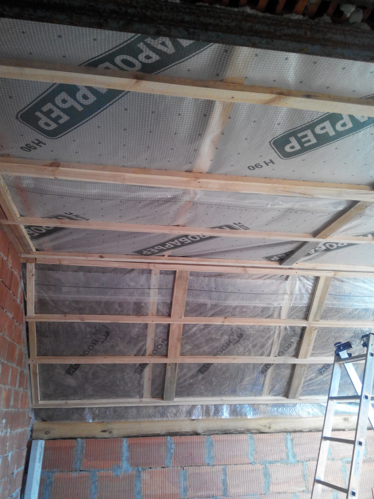

Ммммм, не знаю подойдёт ли такое в качестве примера- все тоже самое, что у вас, только под вагонку. Каркас был набит идеально. Но монтировала вагонку летом, а каркас делала весной. Вагонка с тугим шип- паз. Изменение были порядка 2 -4 мм местами в каркасе. Я не знаю что дало такой результат. Усохлись стропила, бруски поперечные или все вместе, но изменения были. Был бы гипсокартон по такой обрешетке-100 % полопался бы. А так сильно мучалась с вагонкой при монтаже. Но после монтажа назад не расходится( по крашенной после монтажа это было бы видно)

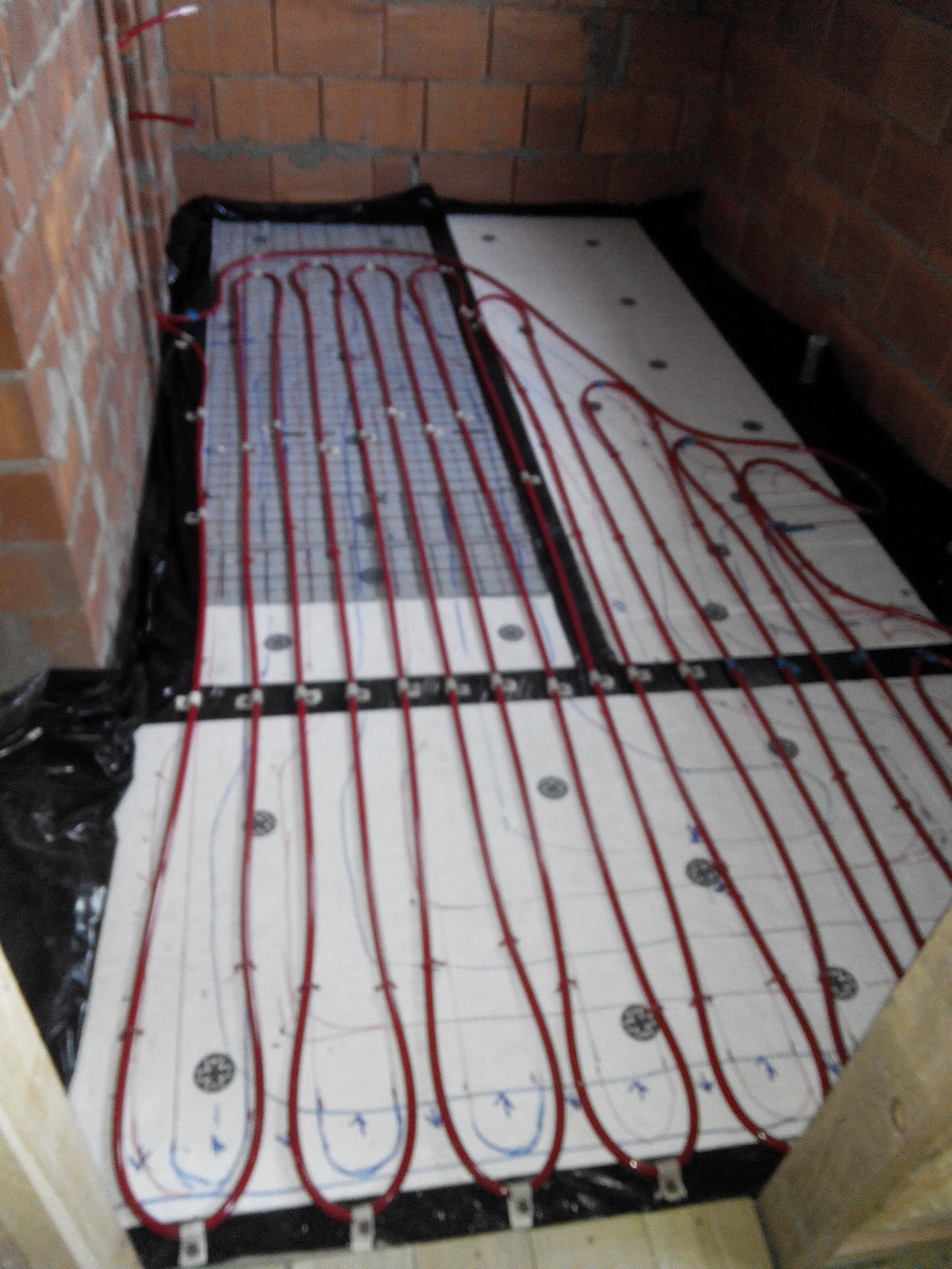

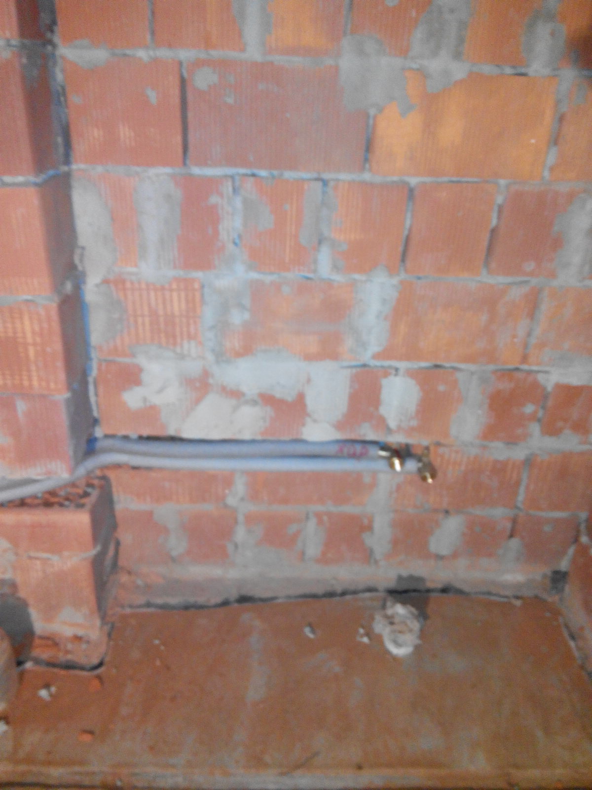

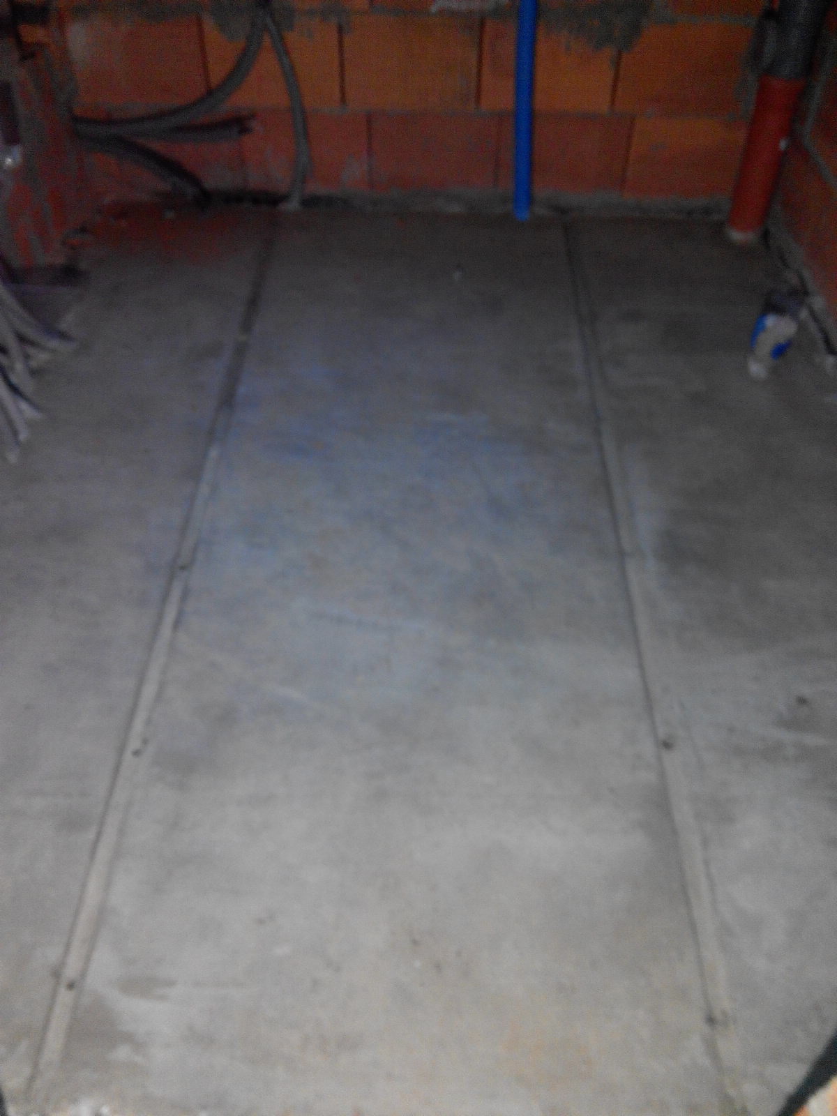

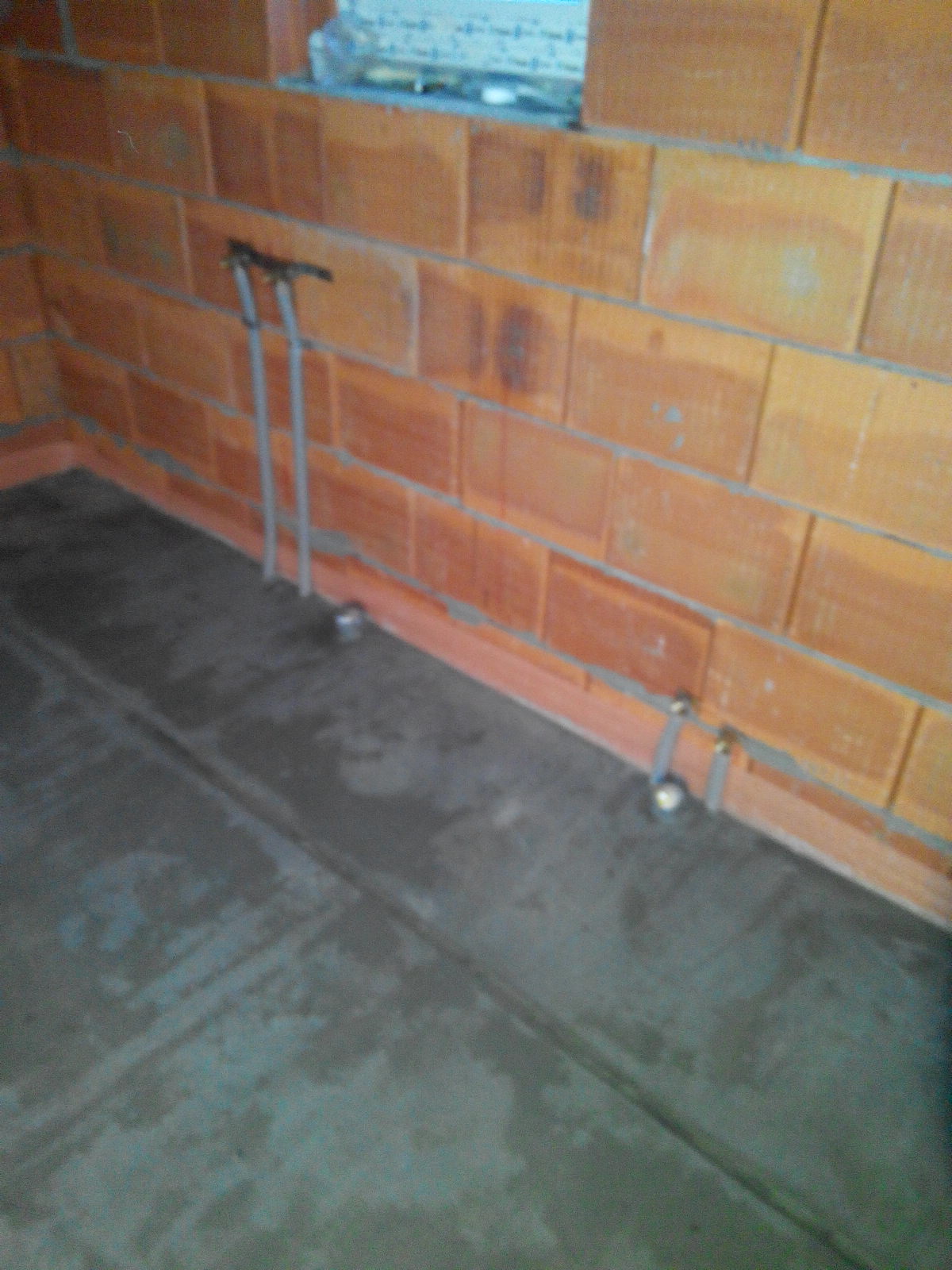

Планируя систему обогрева изначально в ванной теплым полом заморачиваться не собирался.
Но осталась труба и я принял решение пол делать теплым.
Для его обустройства, на 5 см ниже верхнего уровня балок перекрытия был смонтирован фальш пол из доски 40мм. Между балок уложен пенопласт 50мм плотностью 35. Раскатана труба с шагом 100мм.
Управление будет осуществляться с помощью RTL модуля на две головки с управлением - одна на теплоноситель, вторая на воздух.
Стяжка толщиной 65мм.

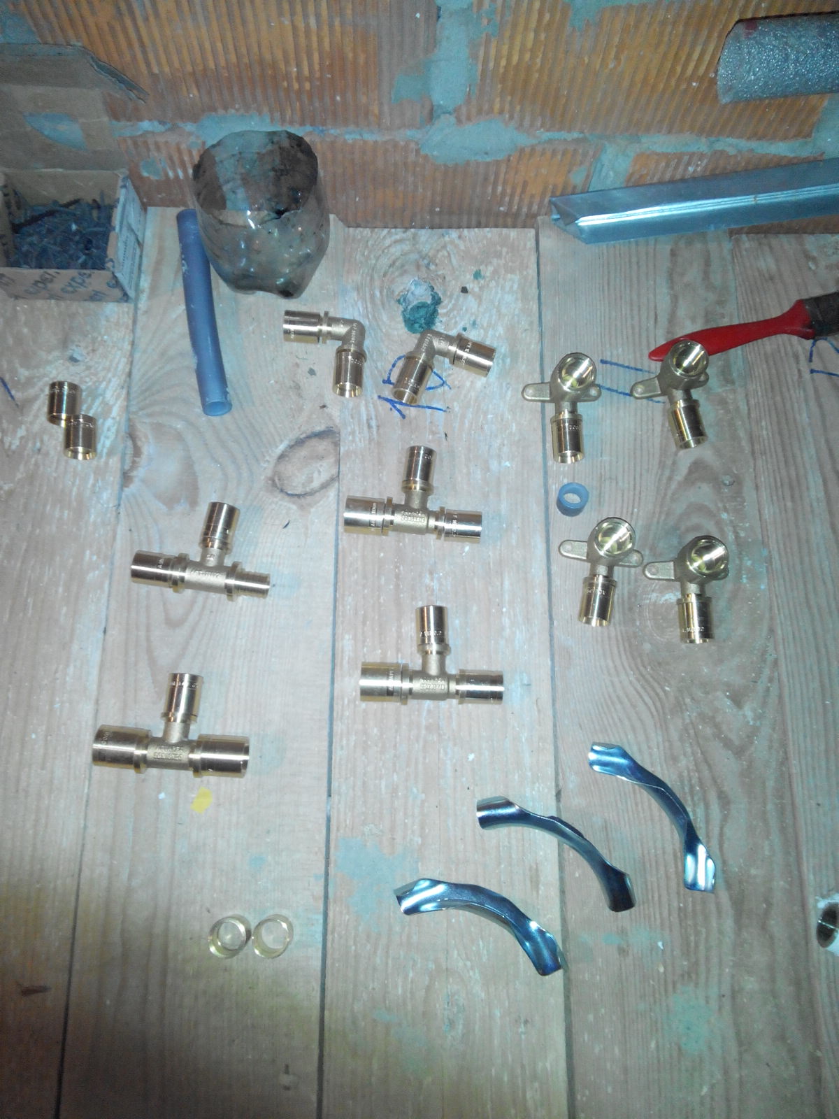

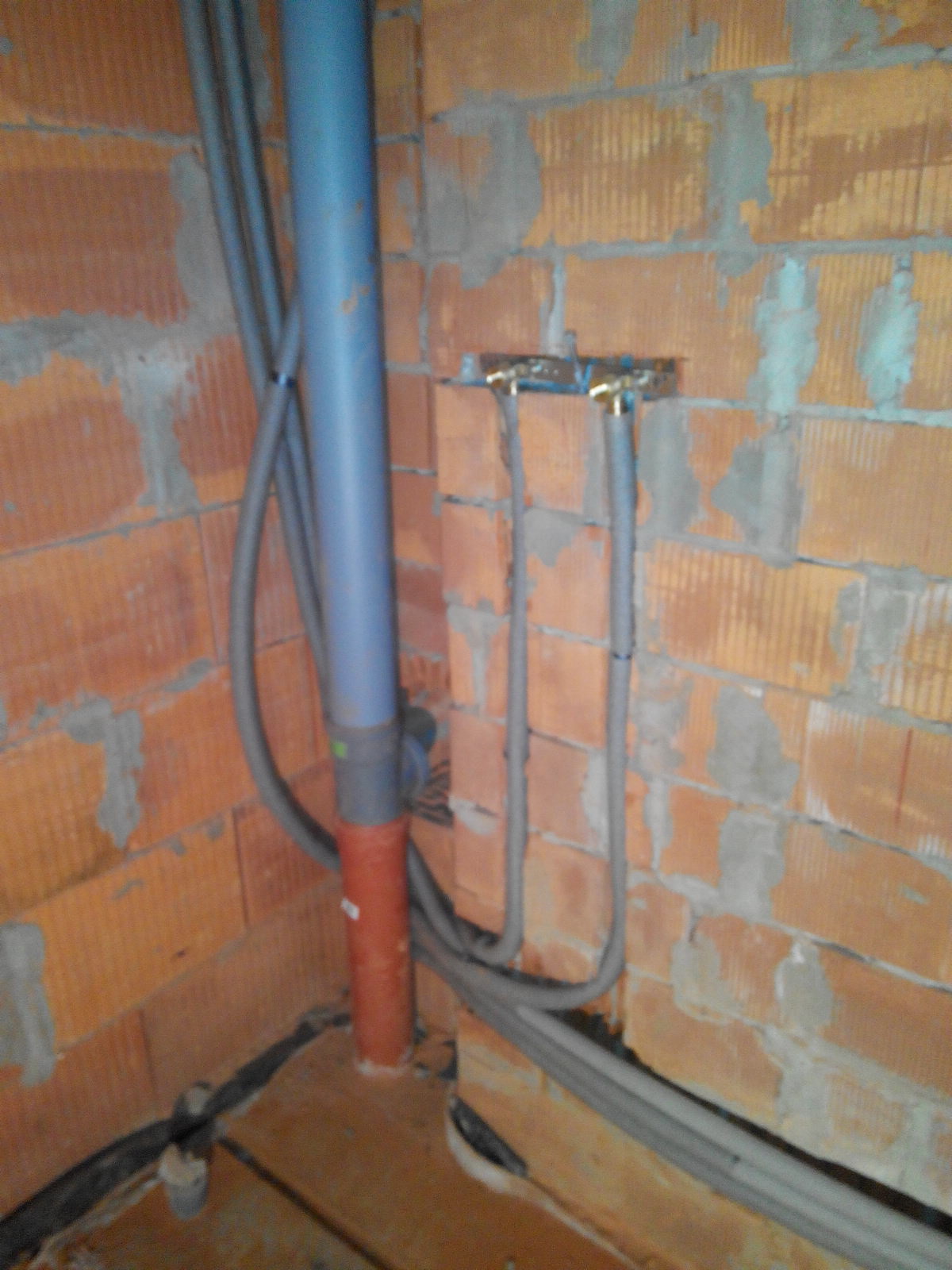

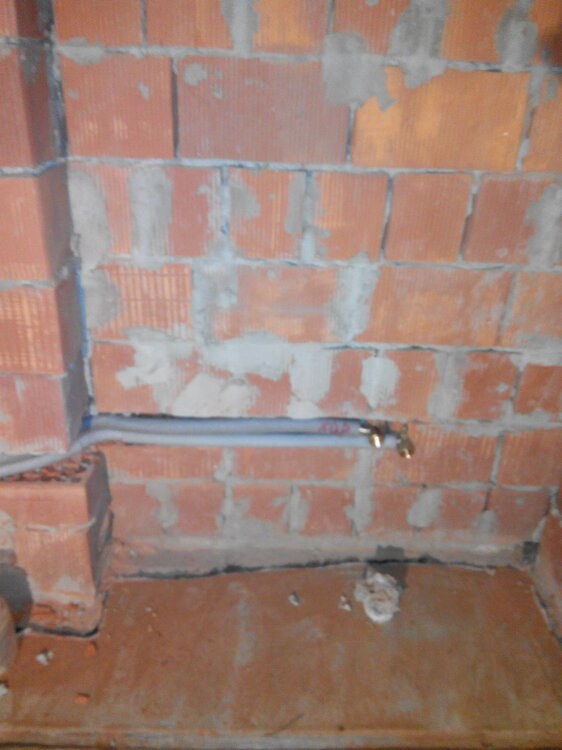

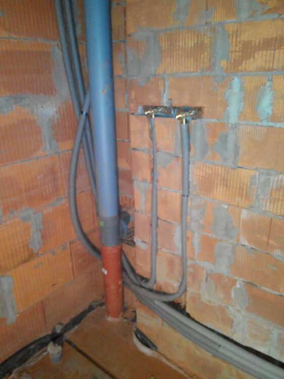

После изучения возможных вариантов материалов для монтажа системы горячего и холодного водоснабжения остановился на сшитом полиэтилене PE-XA STANDARD и фитинговой системе Heat-Pex heat-pex.ua/heat-pex-classic/
На текущий момент выполнена приблизительно половина работ по монтажу. Выбором остался доволен. С помощью спец инструмента все соединения с тройниками и другими фитингами делаются быстро и надежно.
Этими же материалами будет выполнена разводка системы радиаторного отопления второго этажа.

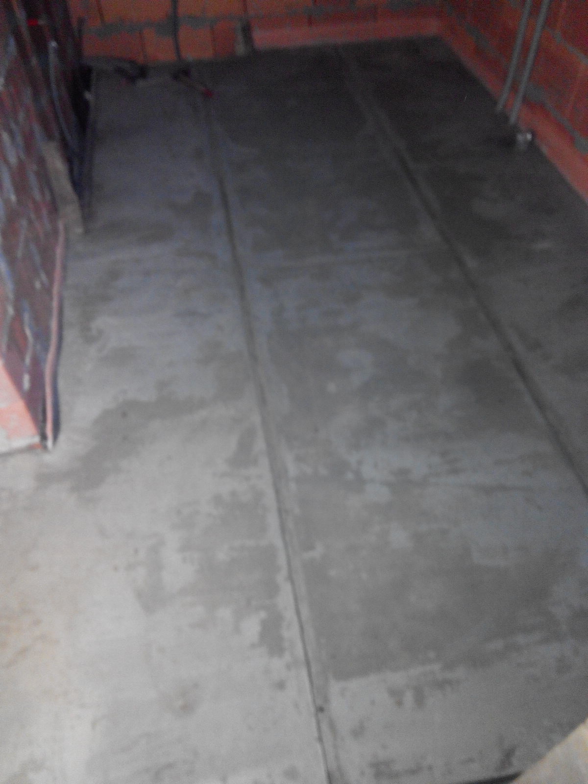

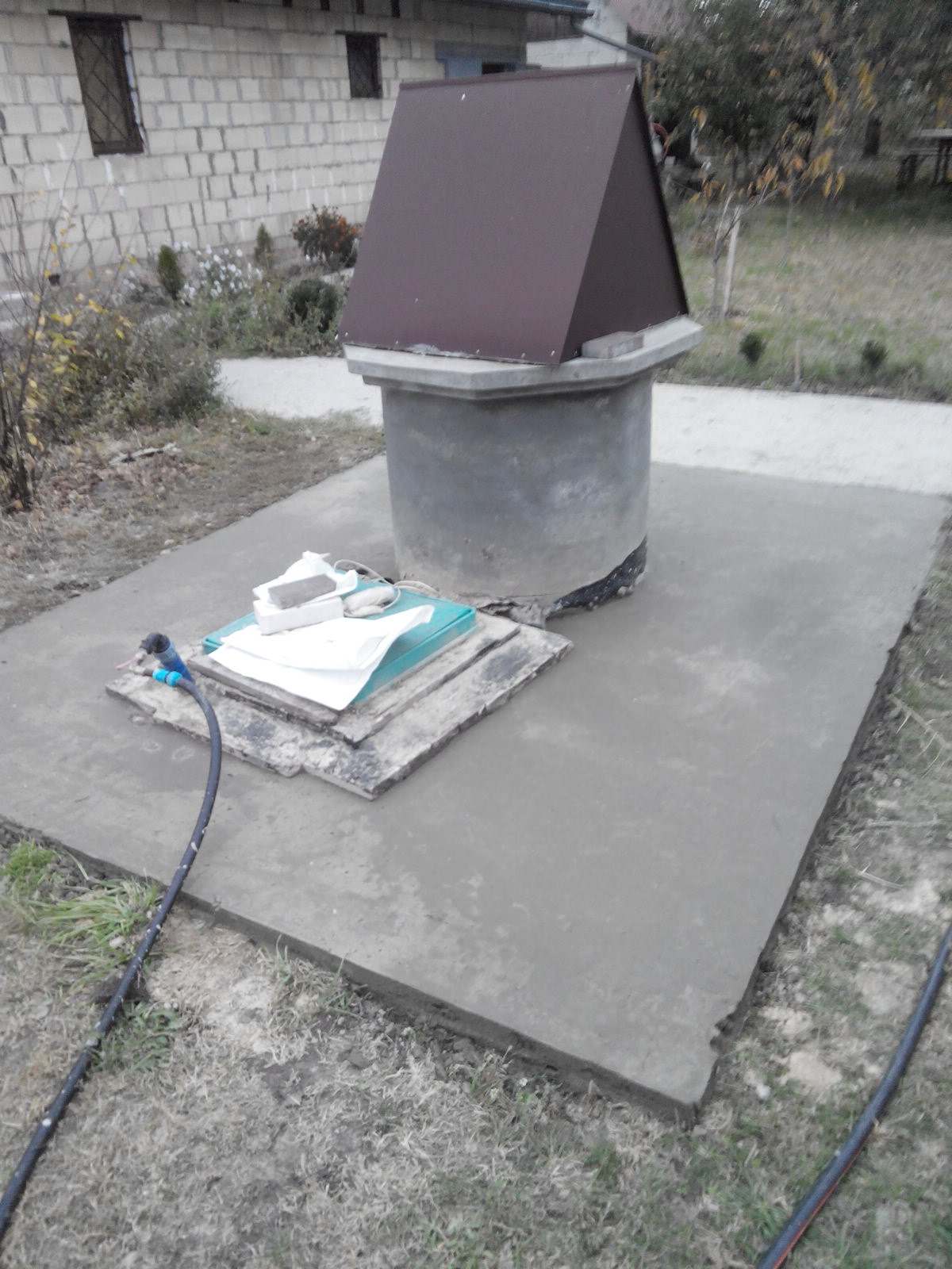

С использованием описываемой ранее технологии была завершена заливка теплого пола в санузле первого этажа, топочной и ванной второго этажа.

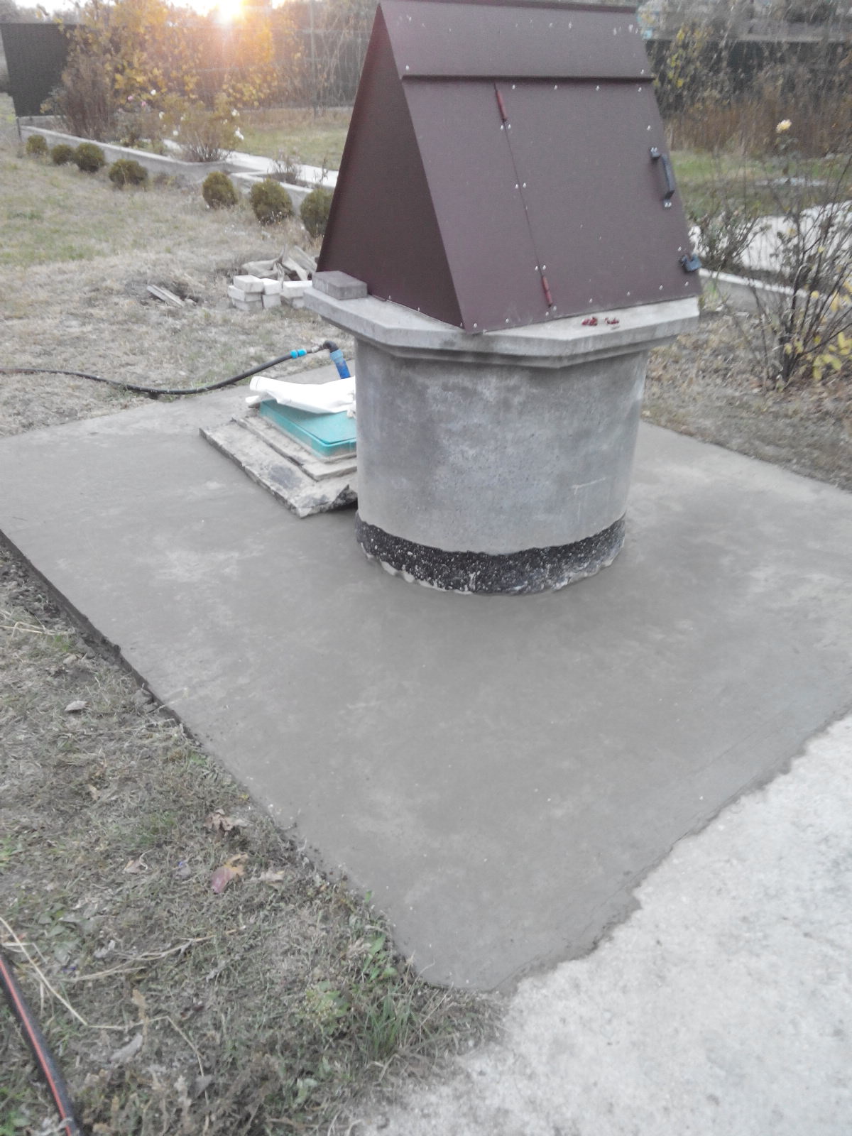

Также была забетонирована отмостка возле колодца.
А какой там пирог в этой отмостке и общая толщина ?
Интересуюсь с целью сделать нечто похожее ( площадку под генератор ) , думаю какой слой земли снимать под все это ( у меня 50-70 чистый чернозем , а потом до бесконечности глина ).
Здравствуйте! "Пирог" отмостки вокруг колодца у меня особо не отличается от "пирога"дорожек. Снят грунт 120мм, подсыпка слоем 50мм гранотсевом с мелким щебнем и сверху бетон с кгрупным щебнем 70-80мм. Разве что, в отмостке колодца была особенность в виде гидроизоляции вокруг кольца глиной и полиэтиленовой пленкой. И еще, по мериметру сделано углуление до 30см куда засыпан битый кирпич, куски битоого бетона и щебень. Это сделано с целью защиты от кротов. Ибо соседство этих "зверей" может приветс к кактастрофическим последствиям для качества воды в колодце.

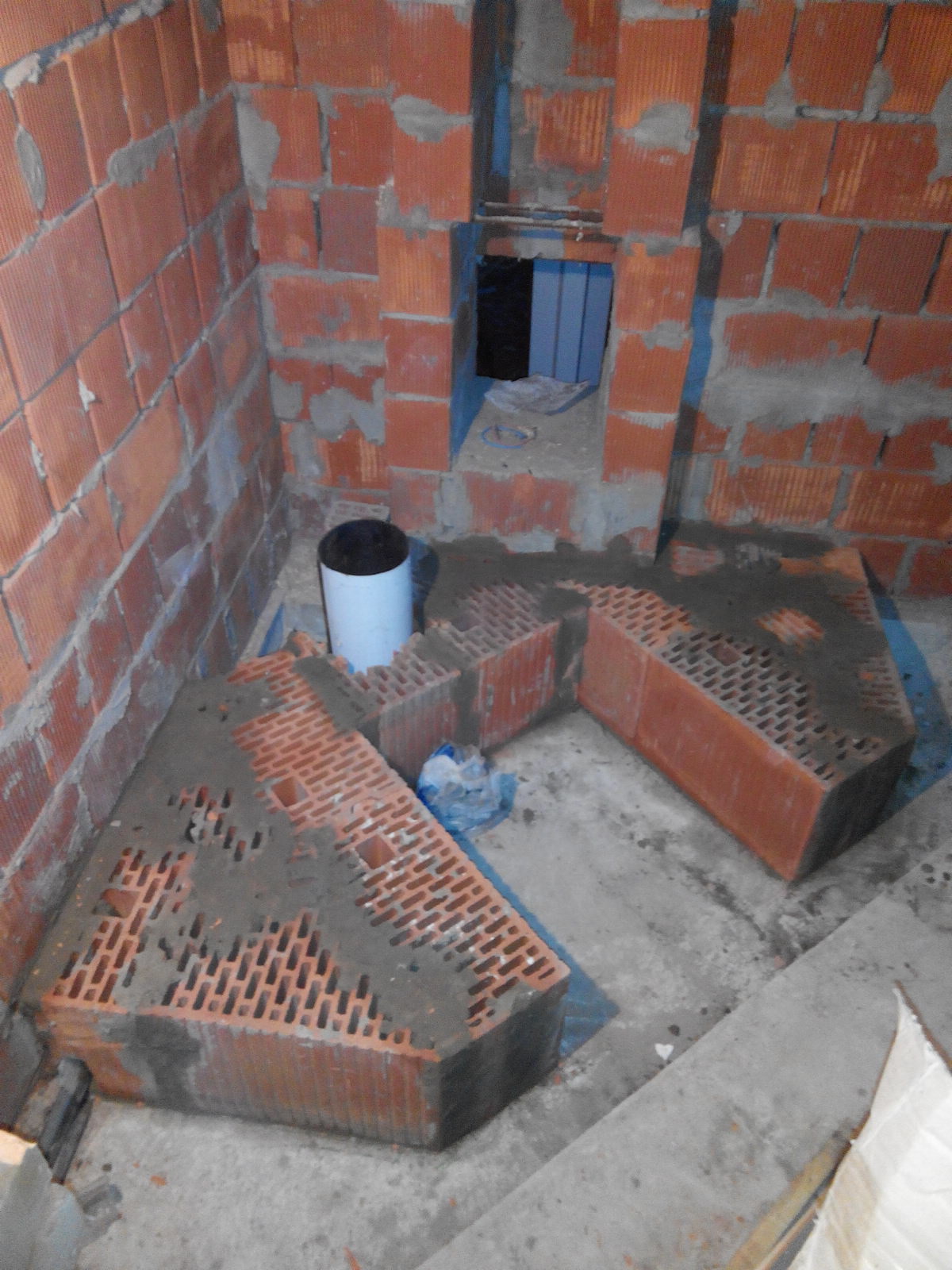

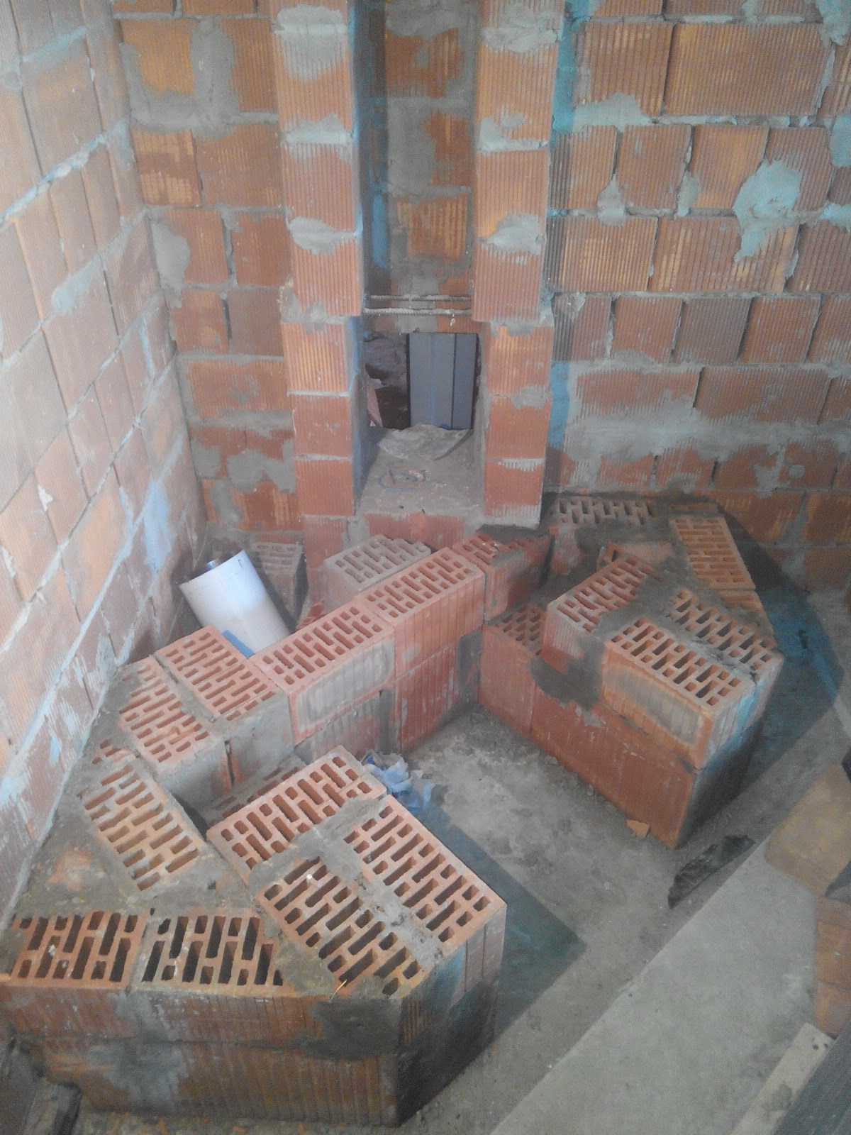

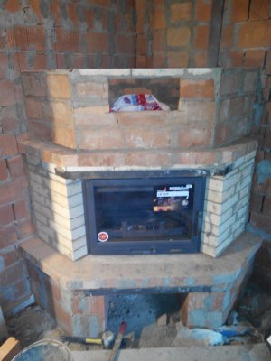

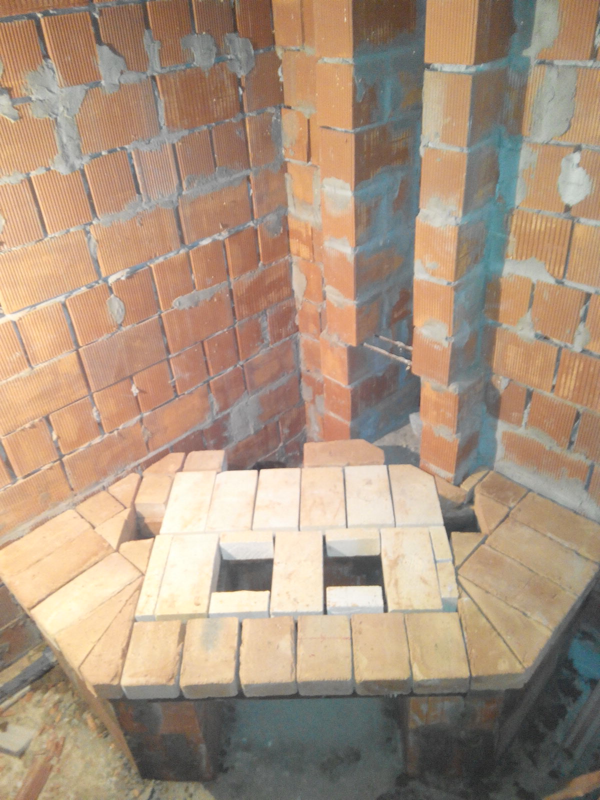

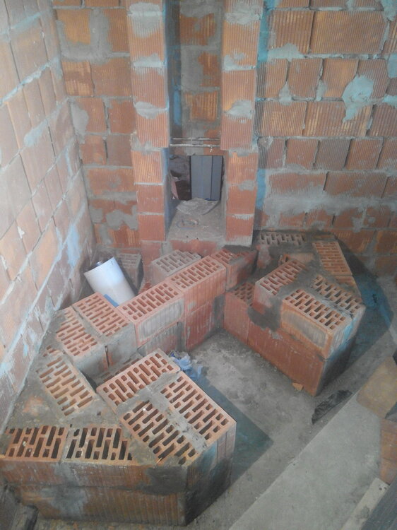

Камин планируется использовать в качестве альтернативного воздушного отопления с разводкой труб по комнатам.
Так складывается, что этот варинт будет и первым реализованным в плане работ.
В качестве каминной томки остановился на вот этом варианте
euro-kamin.com.ua/shop/product/kaminnaia-topka-la-braise-lb-cdp

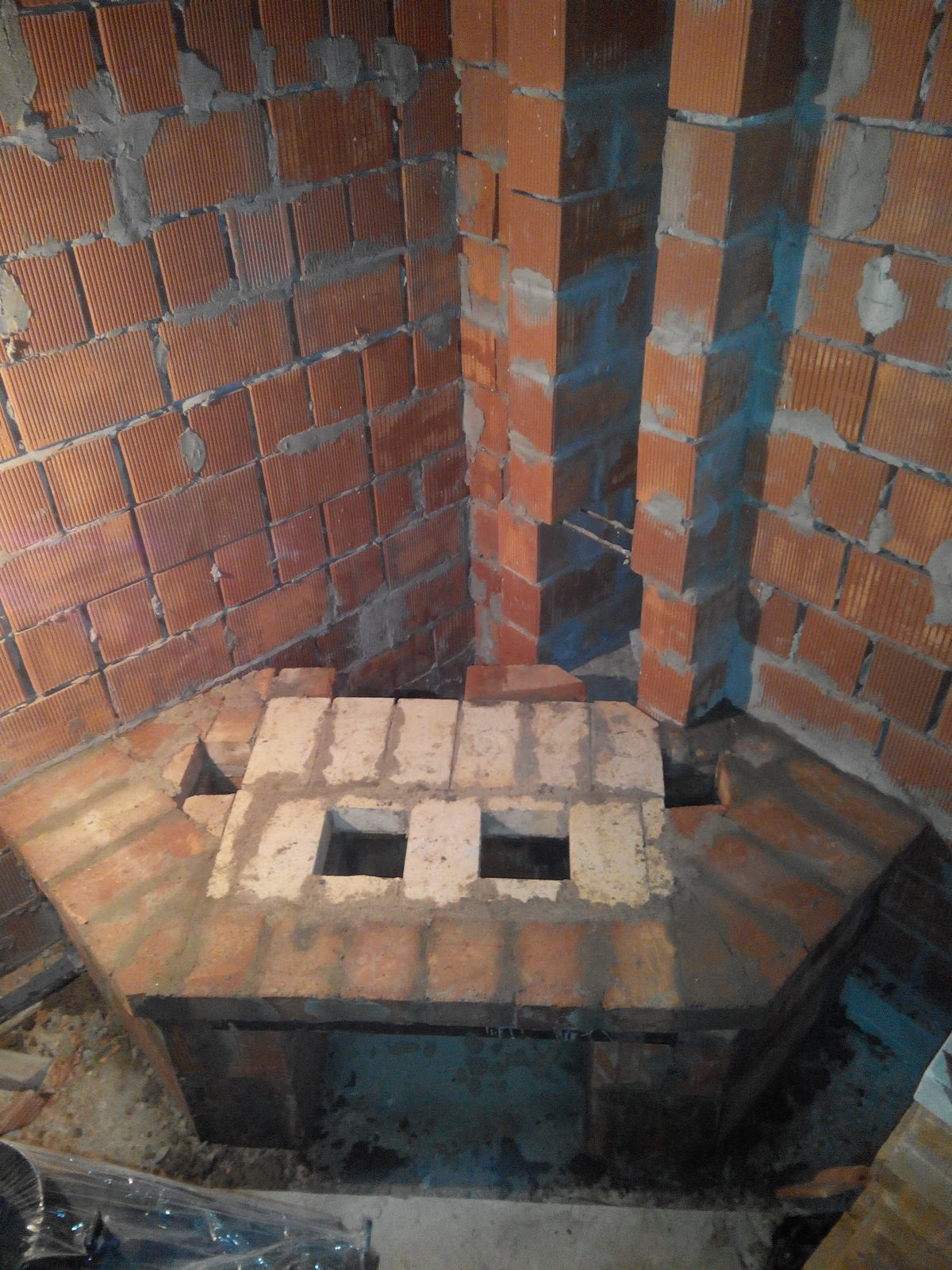

В месте установки топки ранее был забетонирован фундамент, подведена труба подачи воздуха для топки и труба для принудительного движения теплого воздуха по воздуховодам к комнатам.

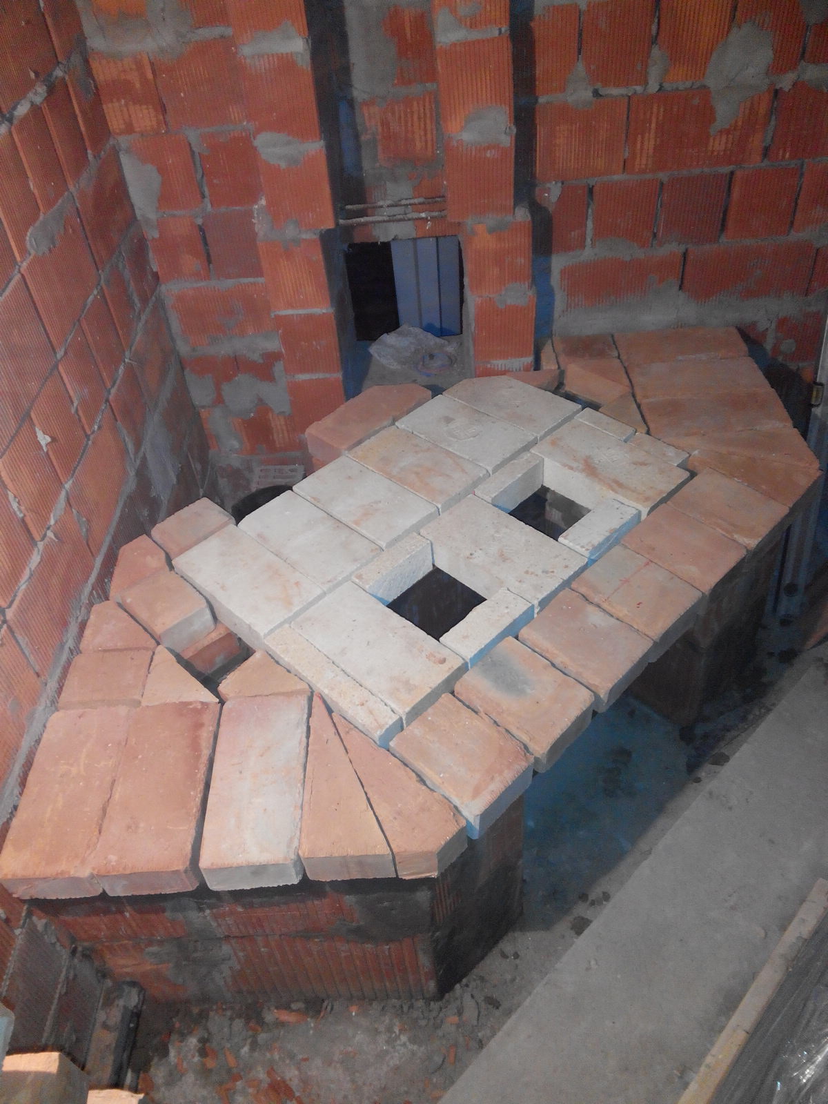

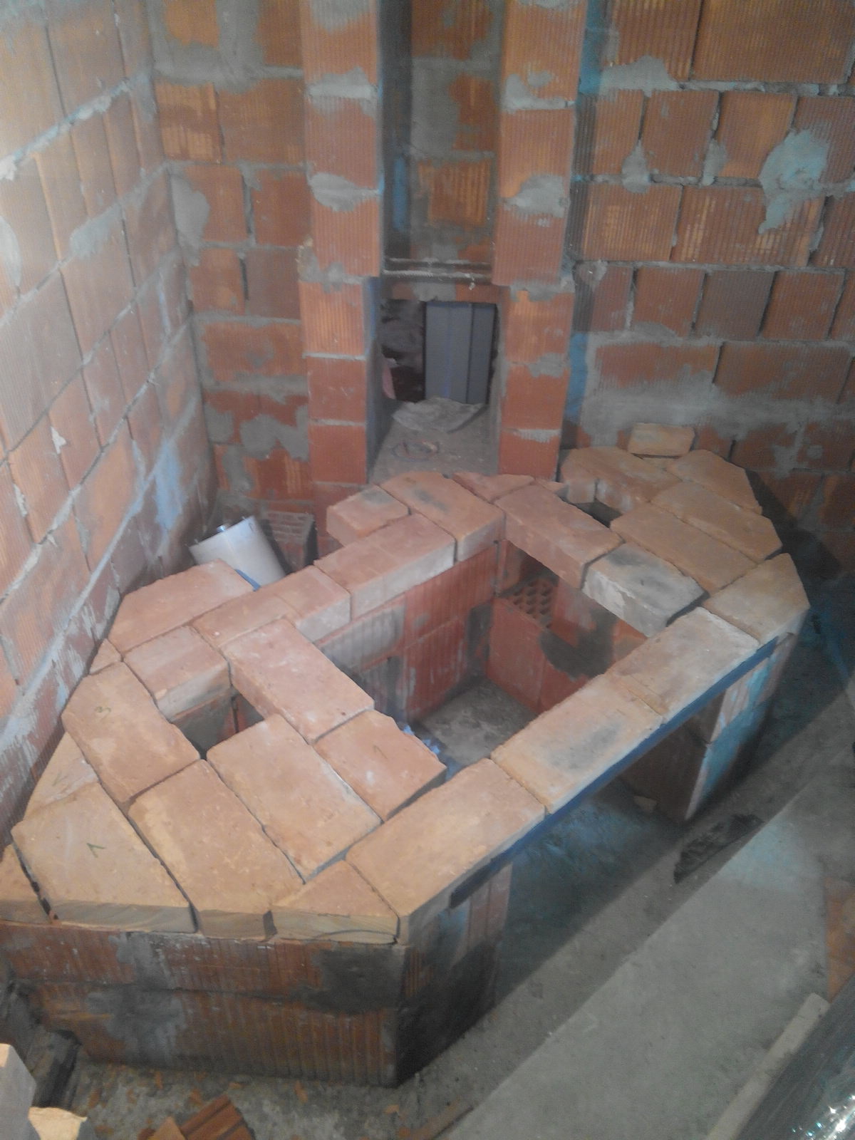

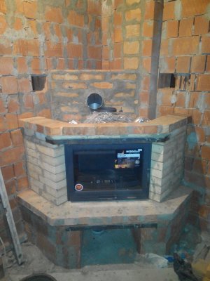

На фото илюстрация первого этапа сооружения конструкции камина.
Первый ряд - керамоблок высотой 250 мм, остатки от кладки стен.
Второй ряд - керамоблок 2NF
Третий ряд - полнотелый красный кирпич
Четвертый ряд - под топкой шамотный кирпич на огнестойком растворе, края полнотелый красный кирпич.
В качестве перемычек использовался металлический уголок 40мм.

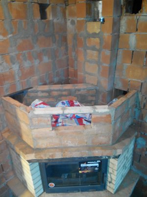

...под топкой шамотный кирпич на огнестойком растворе, края полнотелый красный кирпич...
Ядро/топку/шамот, там где будут повышенные температуры, обязательно отдели от облицовки зазором минимум 1 см. Это можно сделать проложив толстый картон, который через несколько топок выгорит. Иначе после первой же топки на облицовке появятся трещины, и они будут постоянно, как ни заделывай... У шамота коэфф. линейного расширения больше, чем у красного кирпича.
Сережа,
спасибо за подсказку.
Топка будет размещаться в центрально части, где шамот.
Также шамотным кирпичем планирую выложить две боковые части прилегающие к каминной топке, а также один ряд перекрытия над топкой.
Далее планирую козырек из красного кирпича и далее красный кирпич руба.
Какие зазоры ты говоришь надо соблюсти в таком конструктиве?
Игорь, не знаю какой конструктив будет у твоего камина (открытая/закрытая топка, с аккумуляцией тепла в массиве или без него и т.д.), но шамотный кирпич в отопительных приборах отделяется от основной кладки небольшим зазором во избежание появления трещин. Вот тут нашёл
, там дядька нудновато рассказывает, но может что-нибудь полезное увидишь. Например, если камин с открытой топкой, то в нем используется подовое горение, т.е. без колосников и т.д.

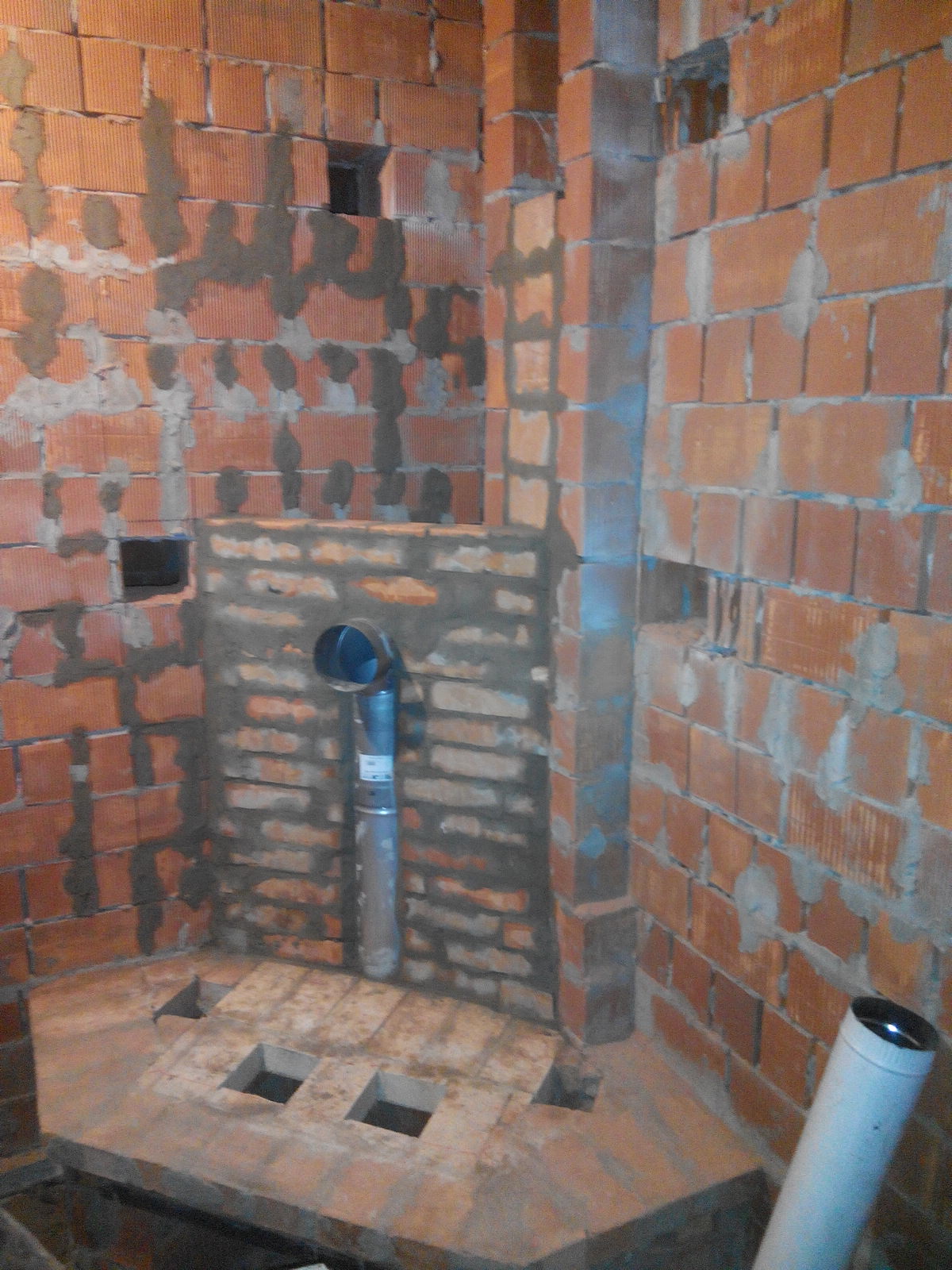

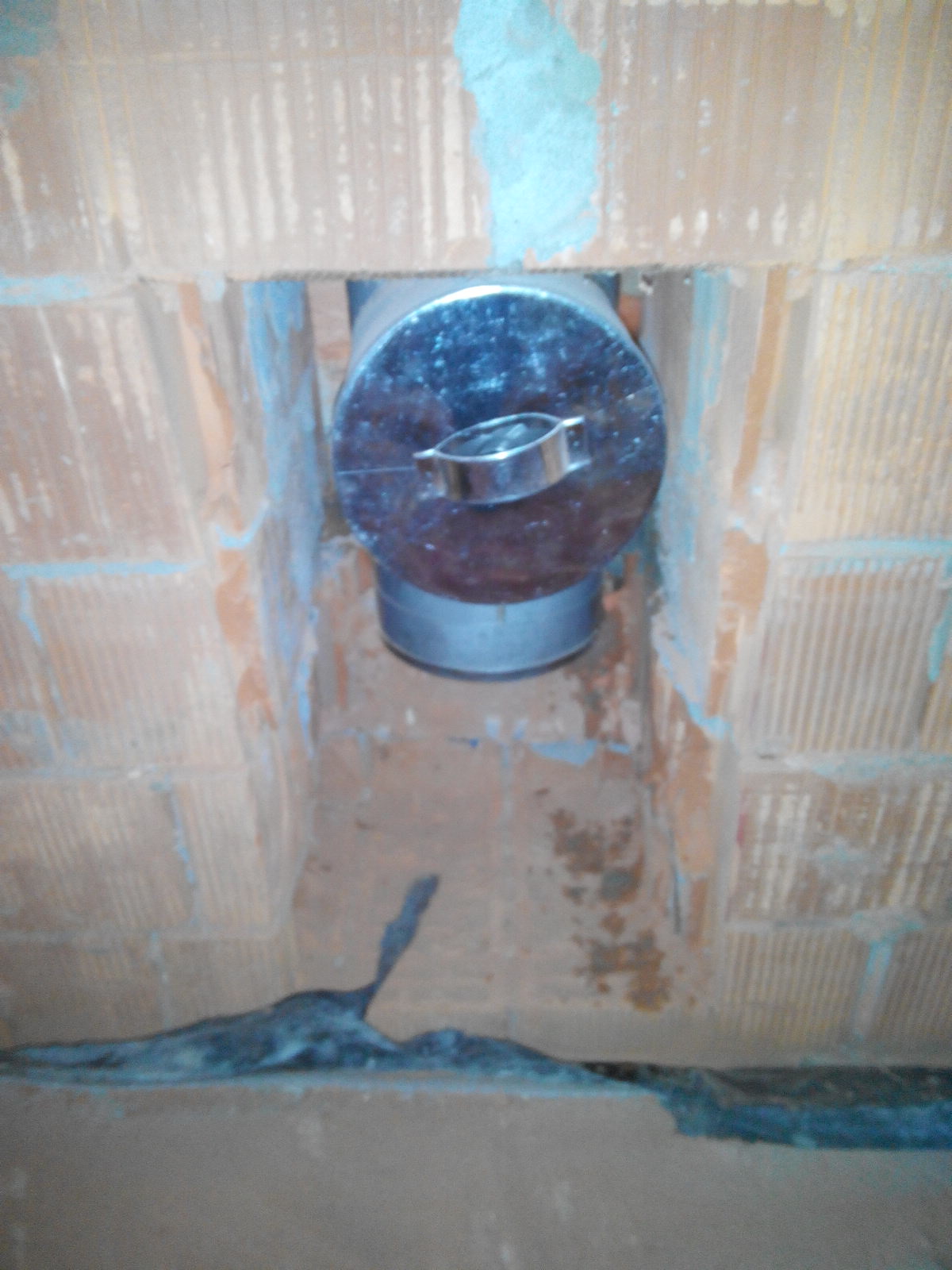

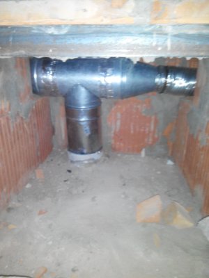

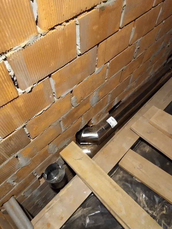

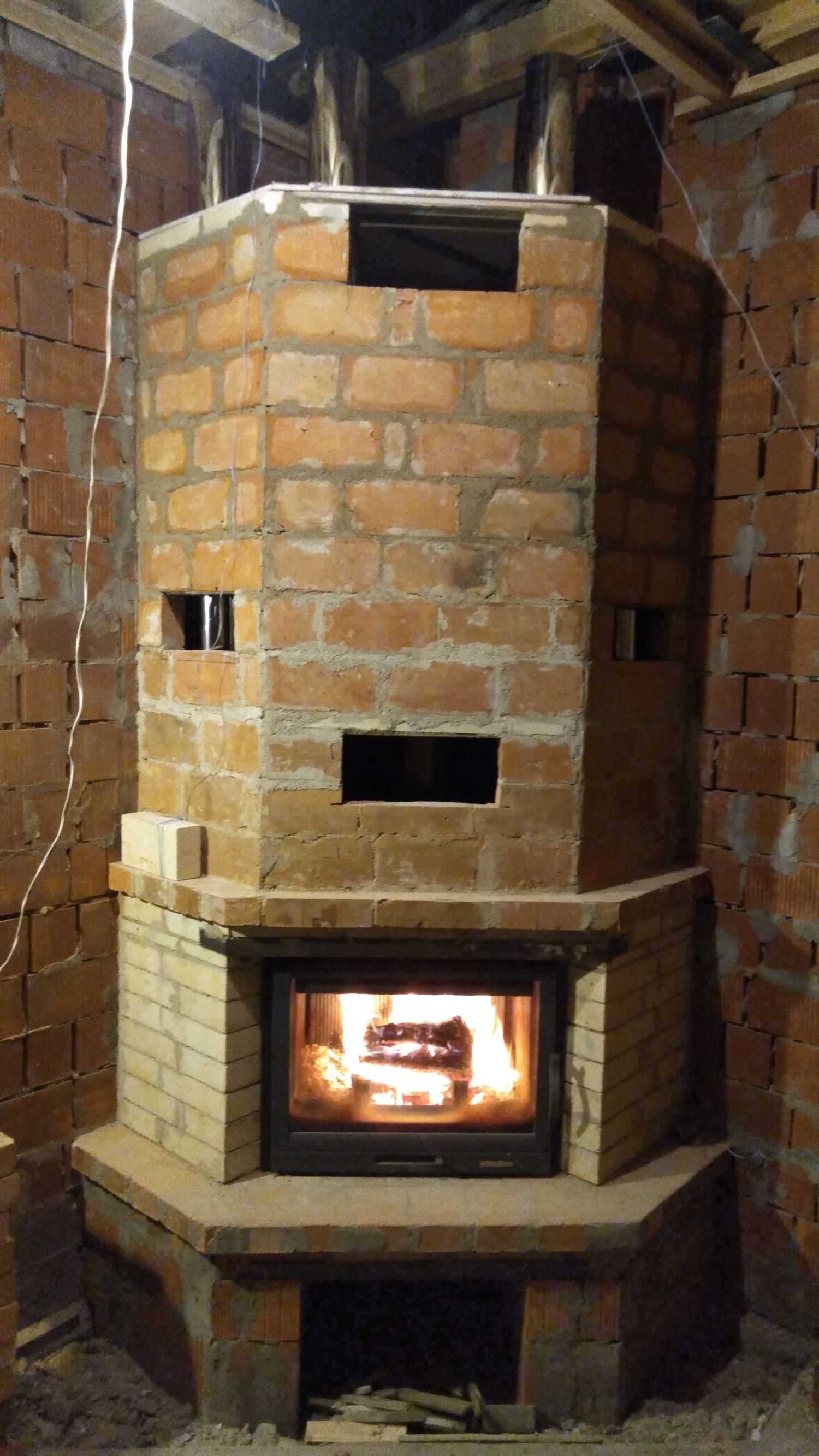

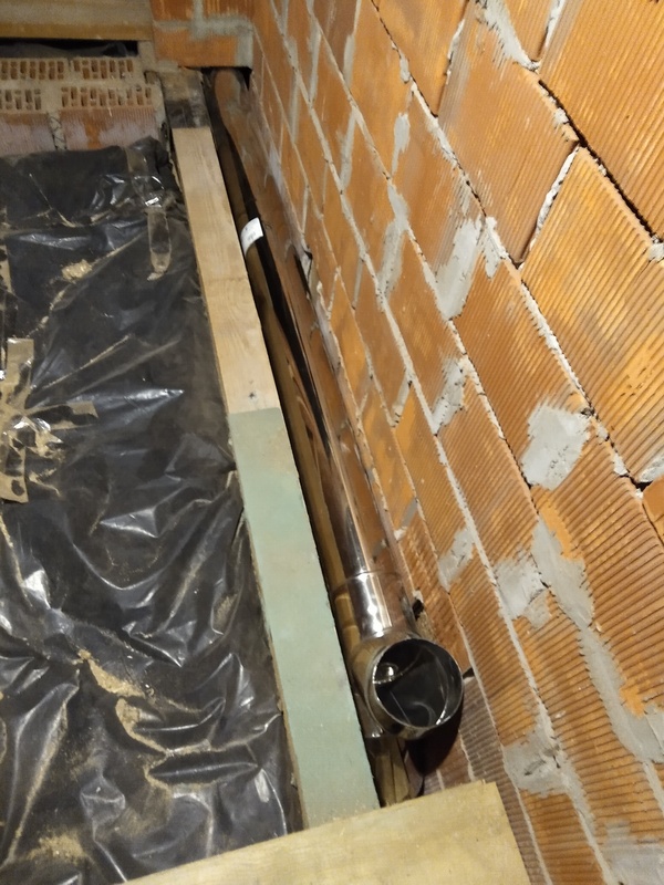

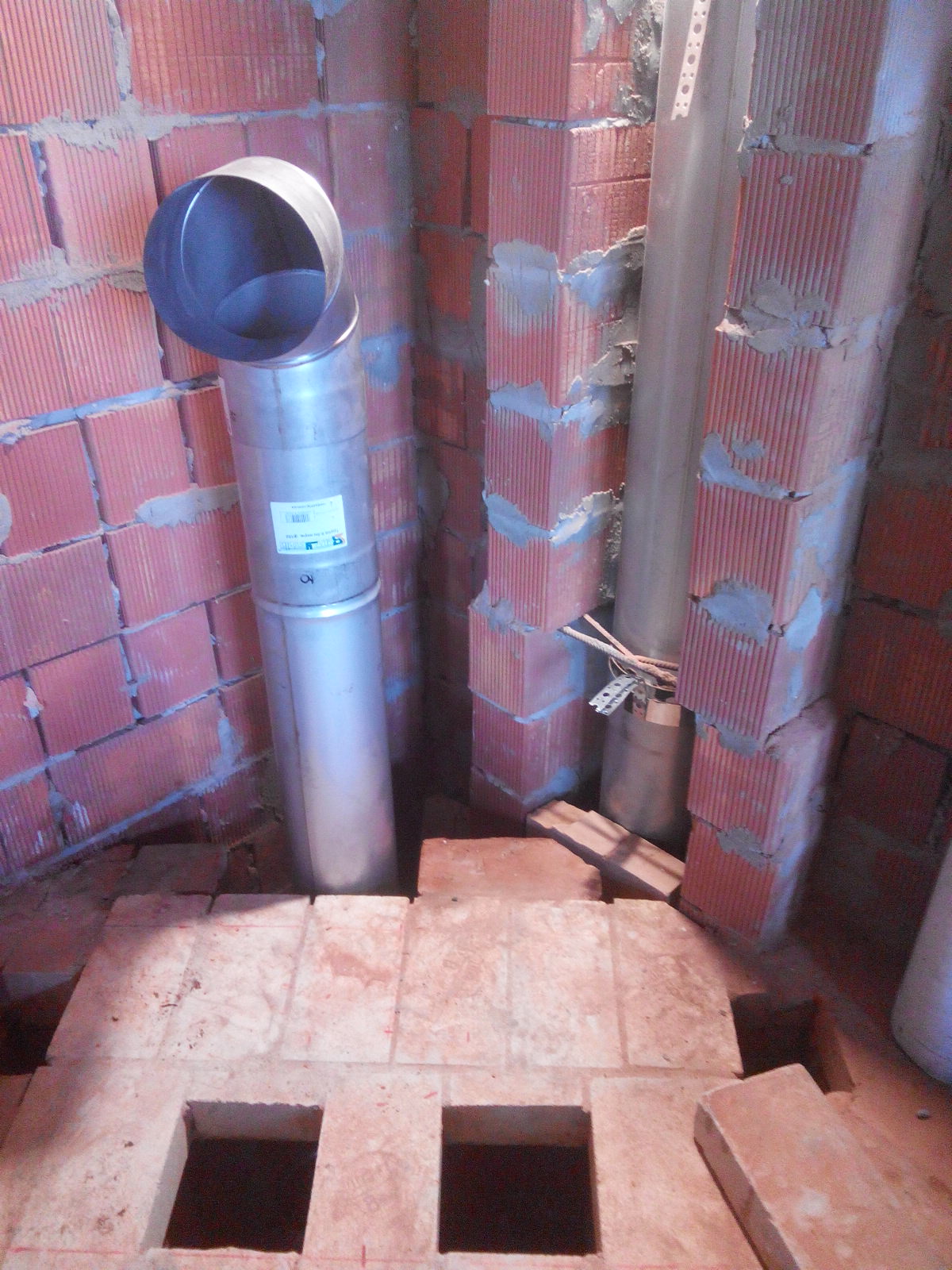

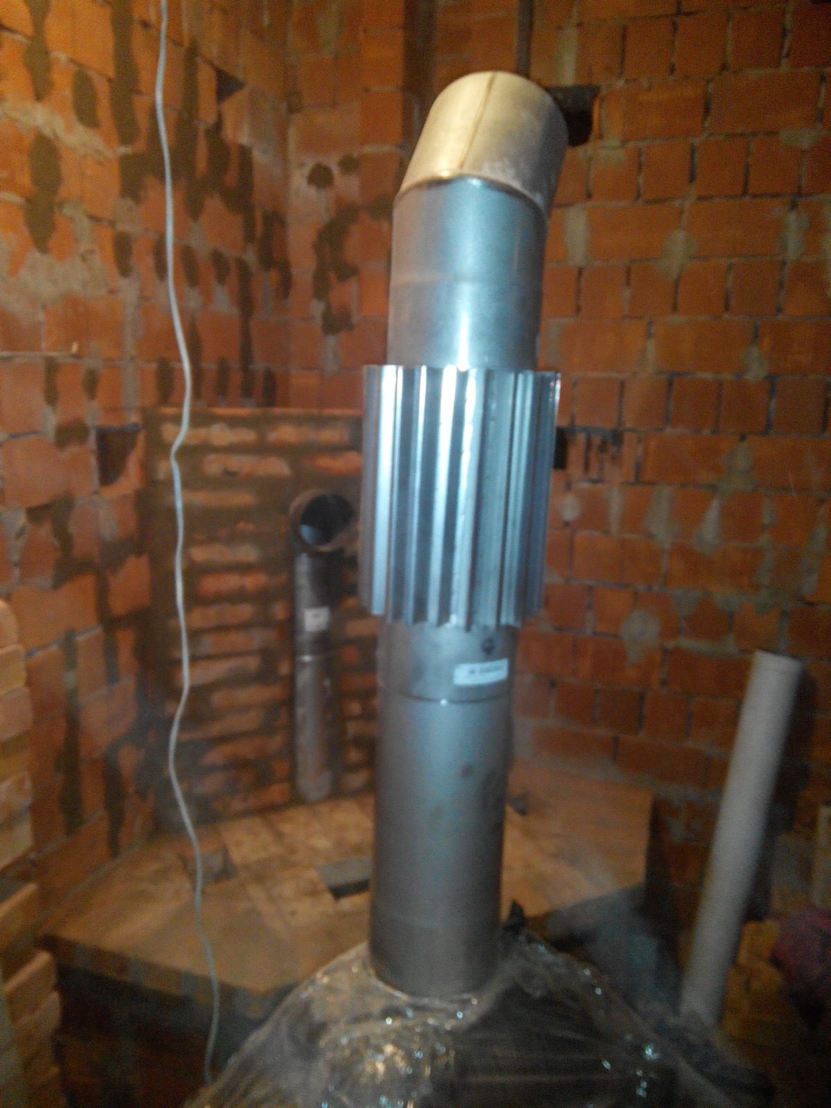

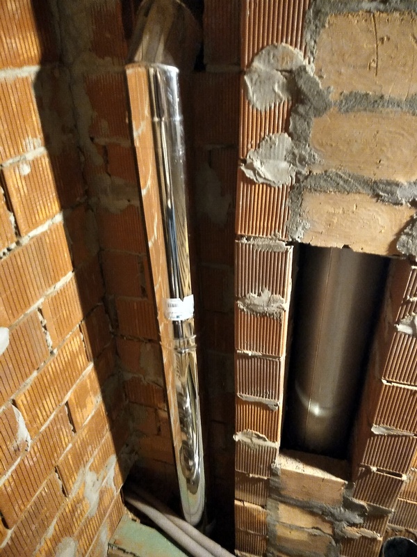

На минувших выходных были закуплены трубы для монтажа дымохода камина и начат процесс монтажа.
Была смонтирована ревизия и трубы до тройника соединяющегося с трубой от камина.
Также был осуществлен монтаж воздуховода подачи воздуха из грунтового теплообменника и сделана кладка задней стенки теплового дистрибютора.

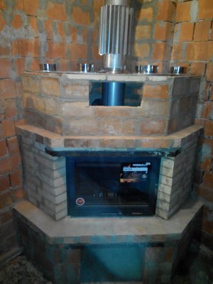

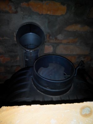

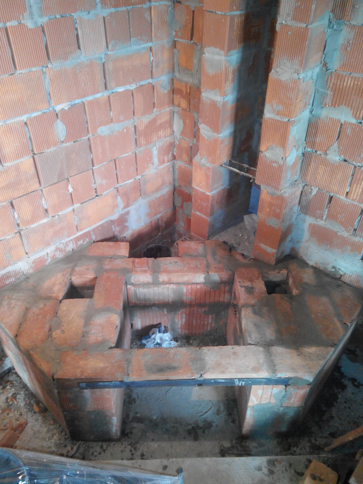

В минувшие выходные продолжал работы по камину.
Камин был установлен на ранее подготовленный пъедестал.
Подключены воздуховоды d80 от ранее заложенной трубы к подаче воздуха для горения.
Осществлена обладака портала камина шамотным кирпичем на огнеупорный раствор.
Осуществлена кладка стенок дистрибютора обычным полнотелым кирпичем на шамотный раствор.

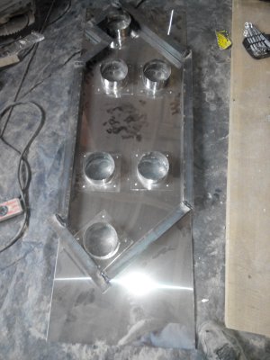

Изготовлен модуль раздачи воздуха дистрибютора из нержавейки.

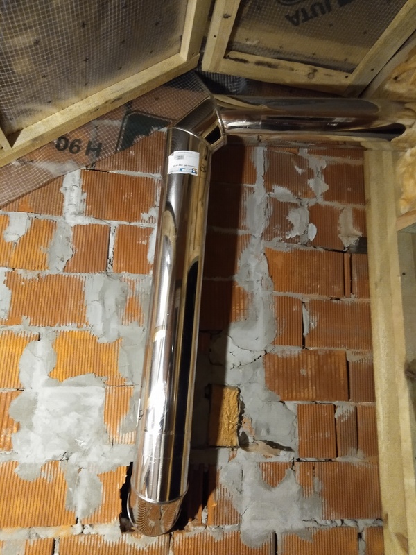

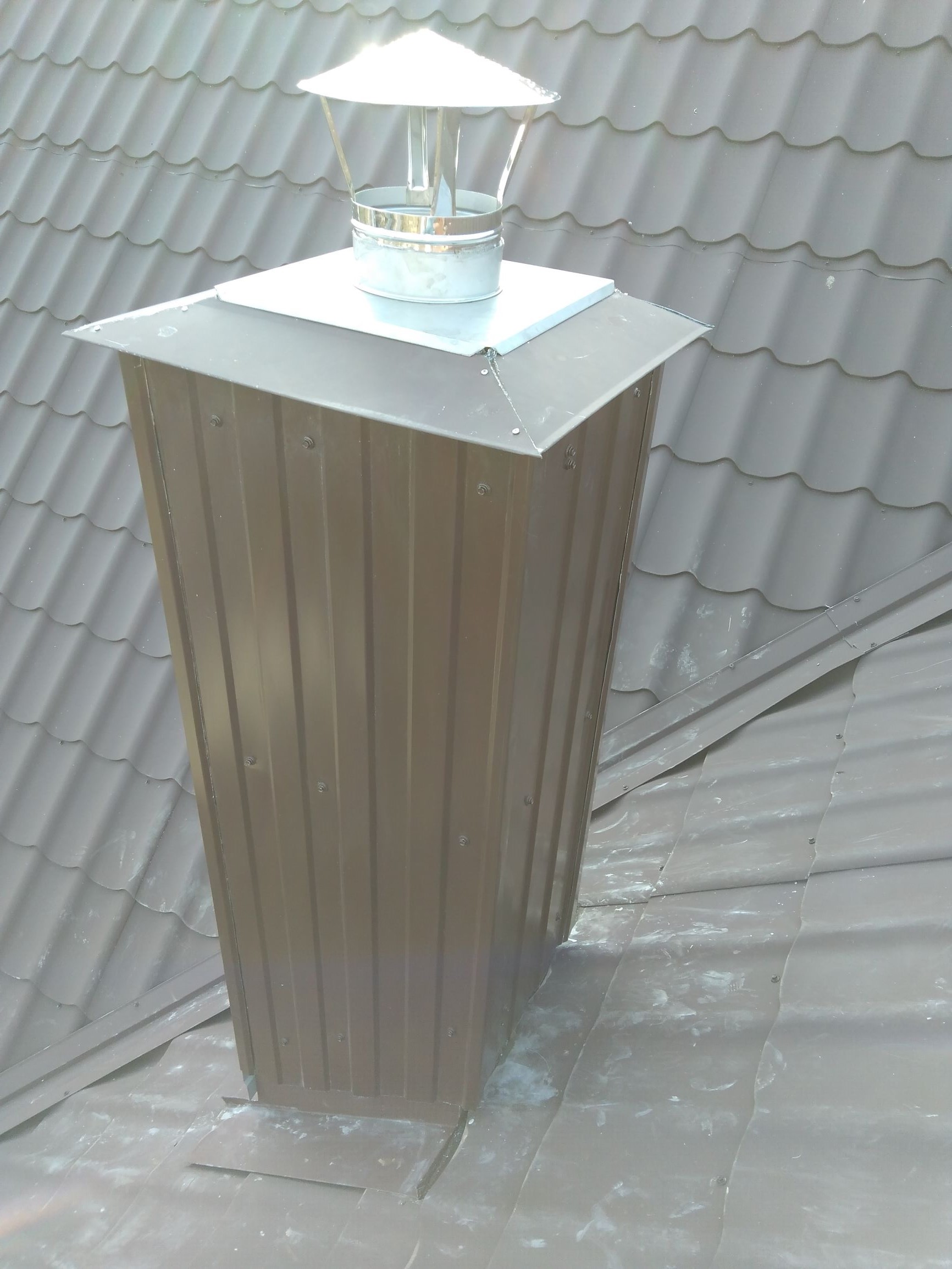

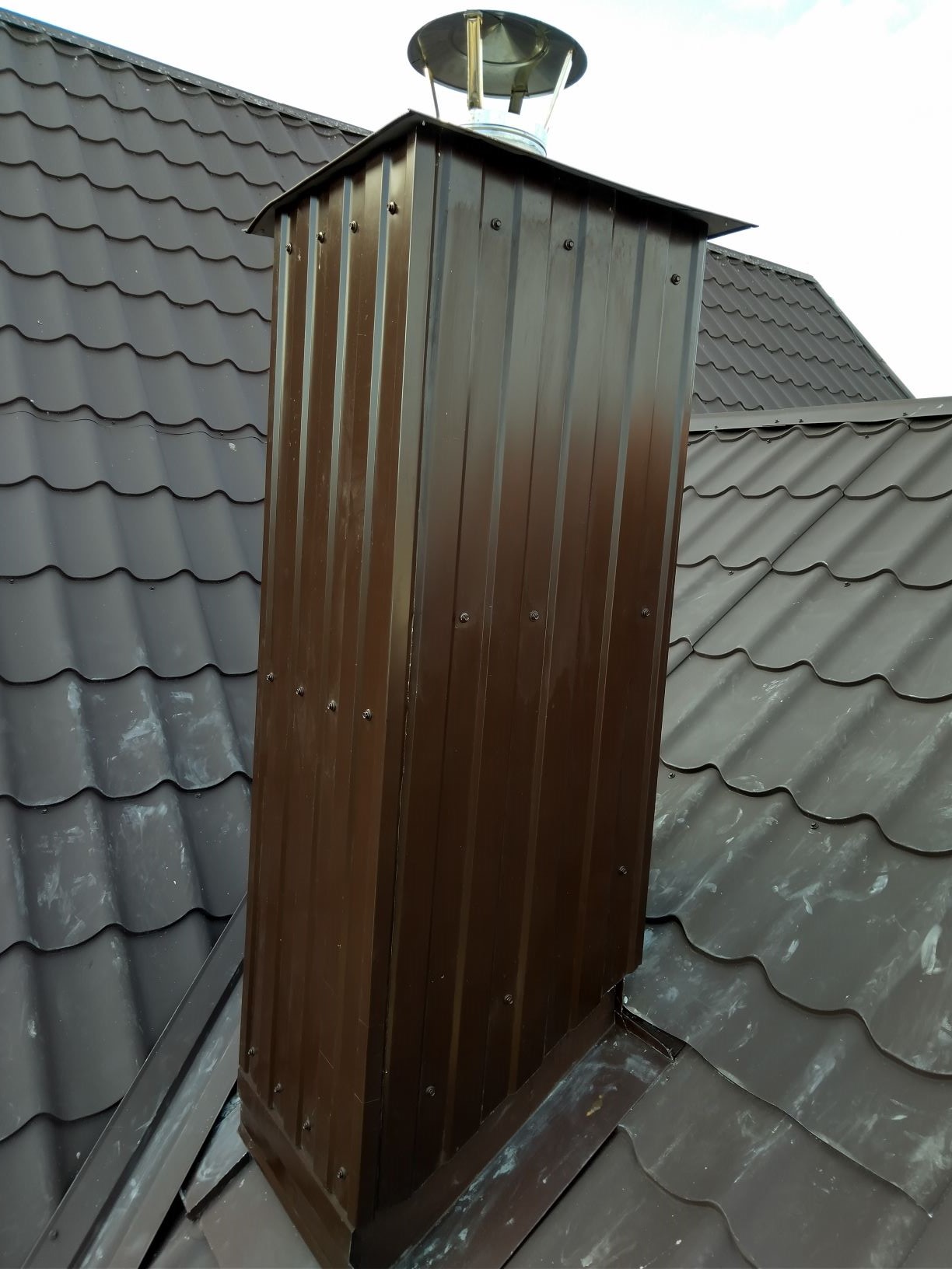

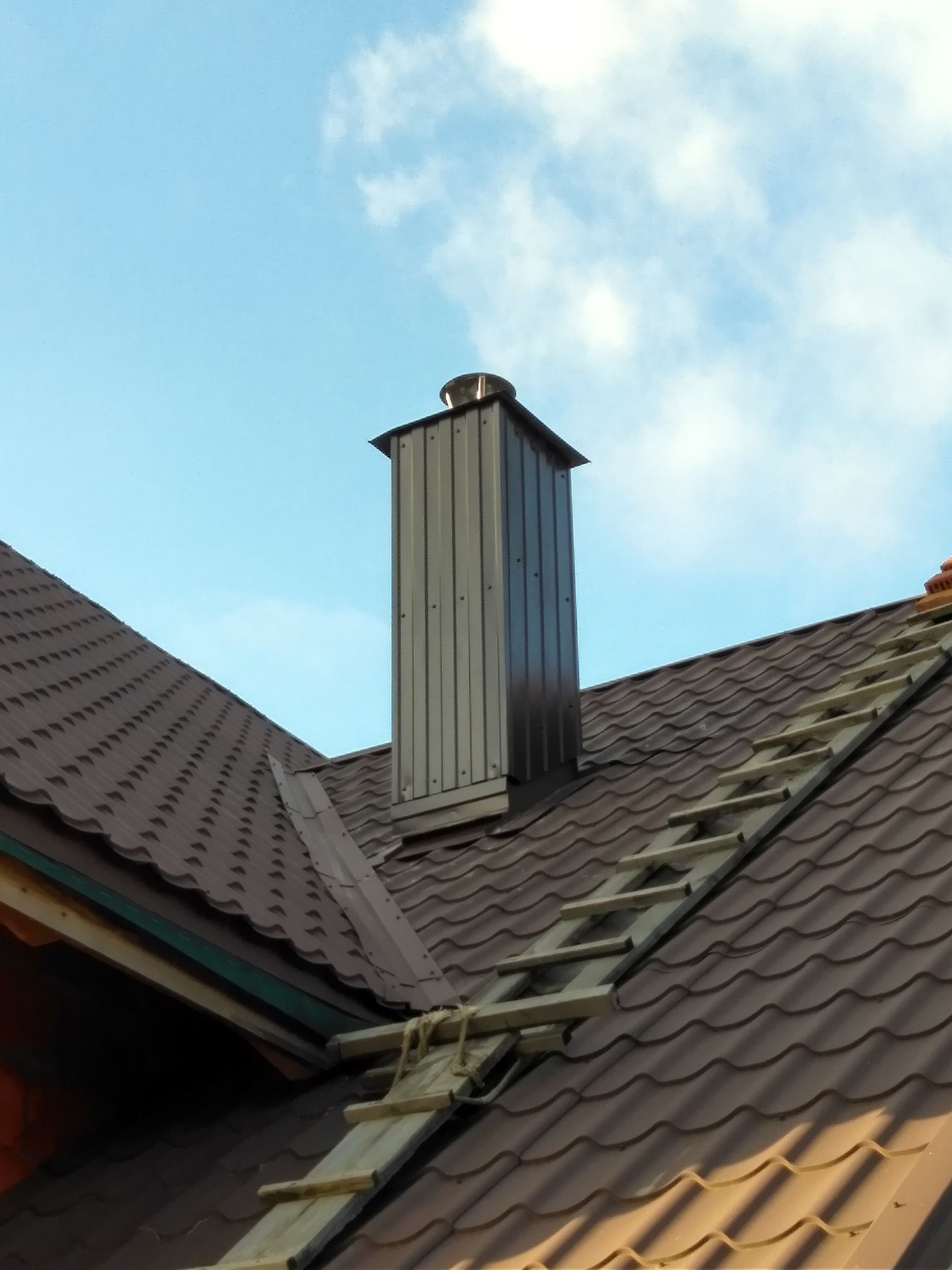

Подключен дымоход к камину и выведен до уровня крыши. от камина до тройника нерж толщиной 1мм, далее тройник и 2 м трубы - 0.8мм, далее будет 0.5мм.
Заложена шахта димохода до уровня крыши.
Результаты на фото.

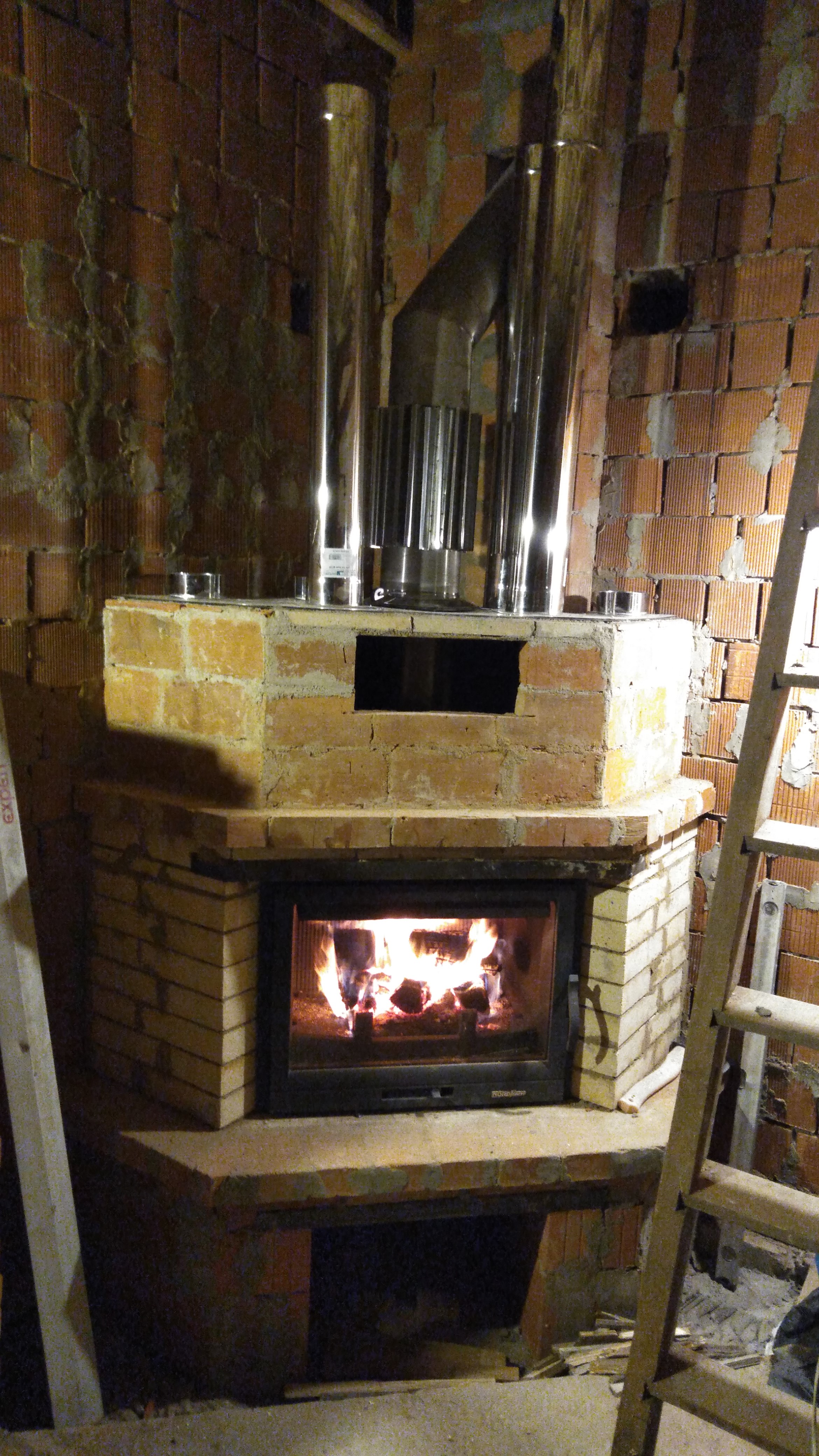

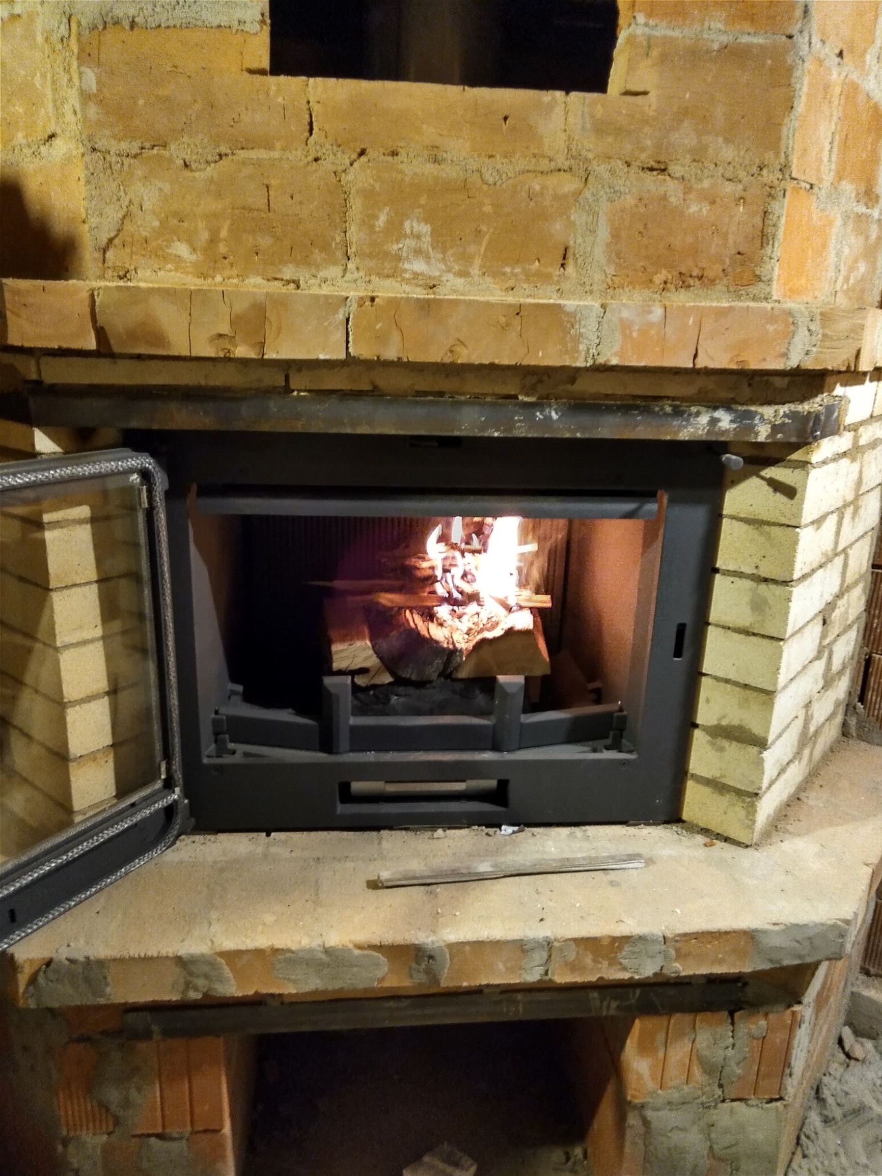

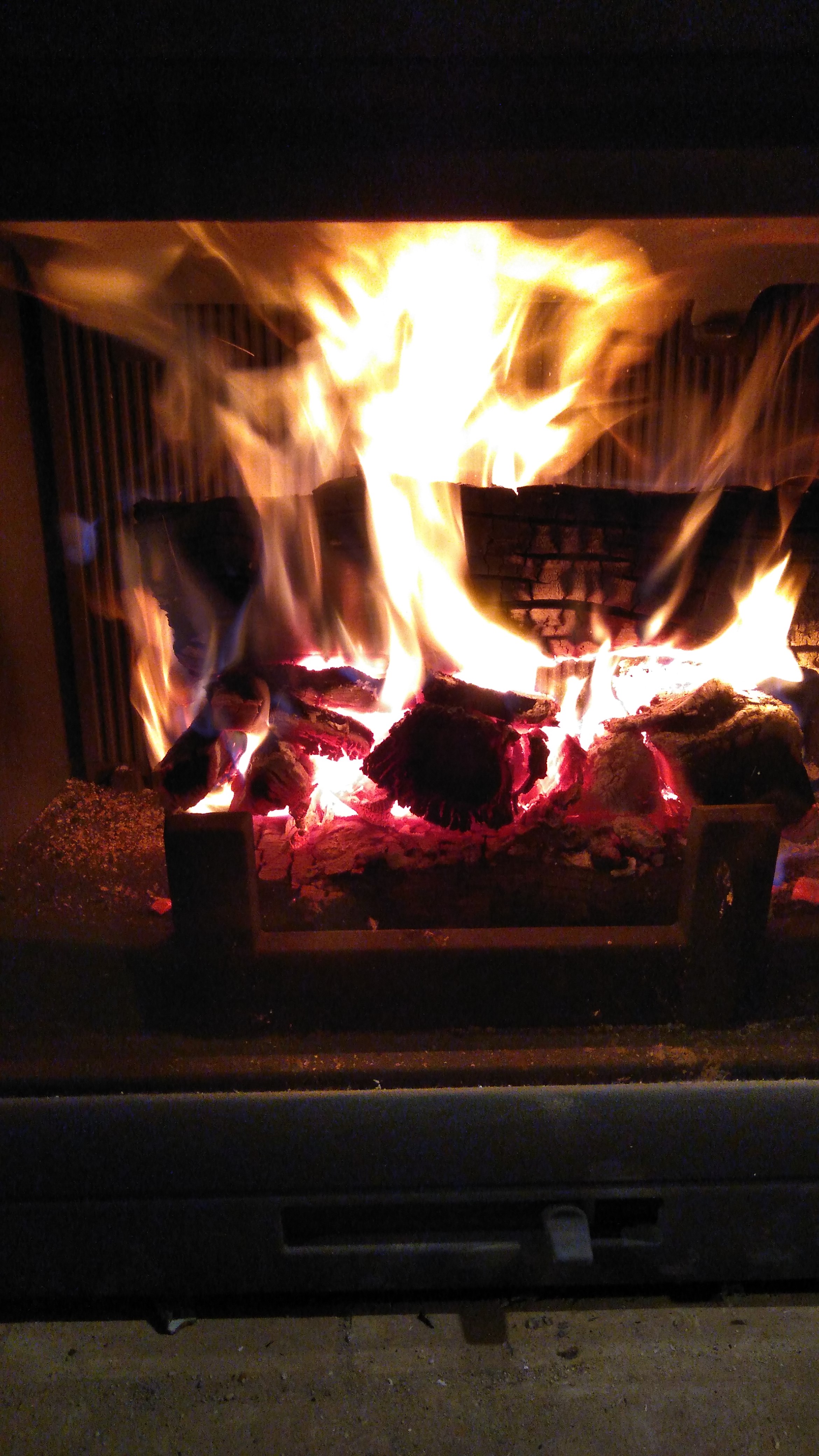

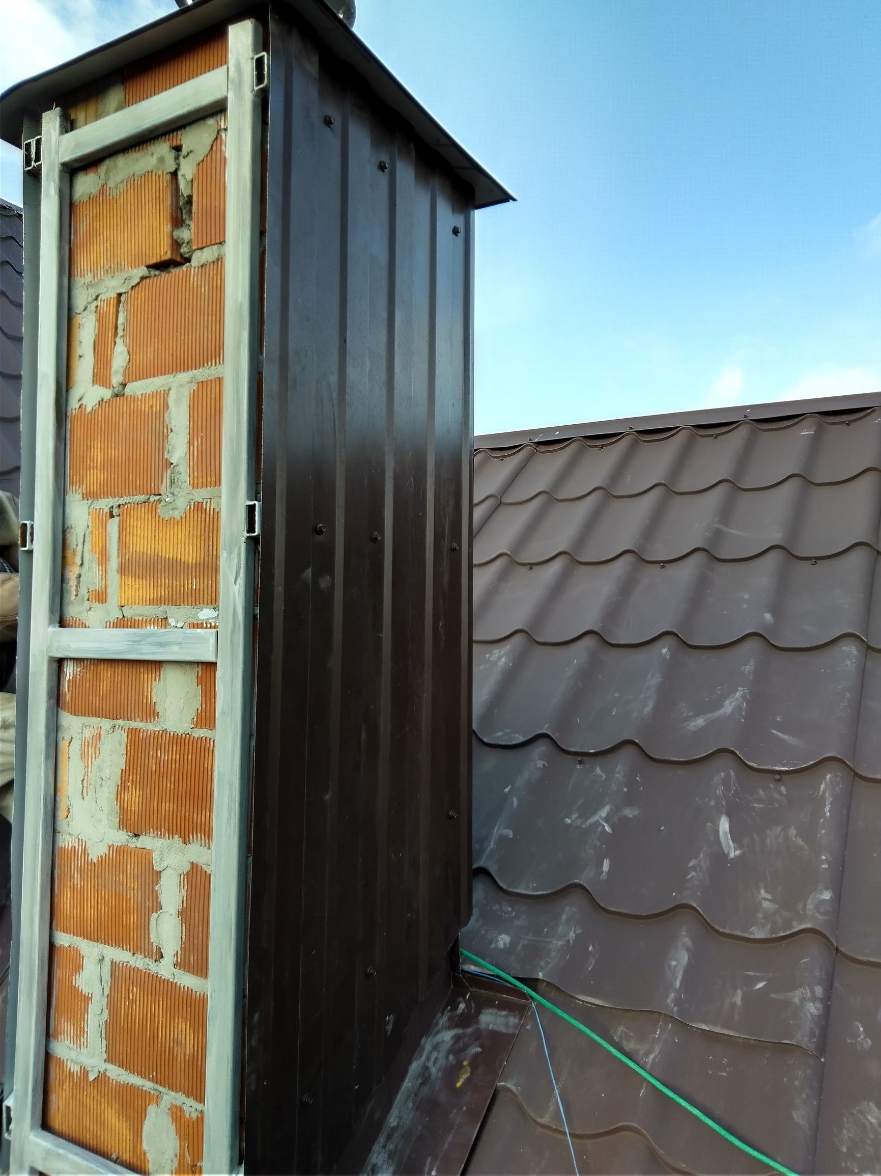

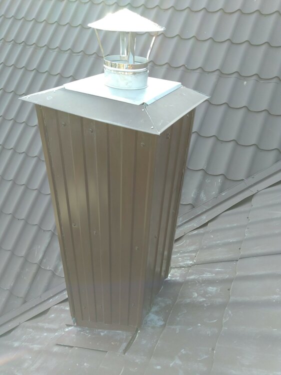

На минувших выходных был закончен монтаж дымохода
и осуществлен первый тестовый запуск камина.
Первыми результатами доволен.

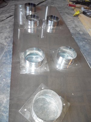

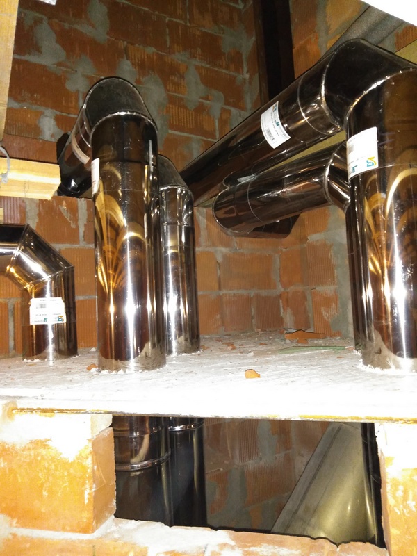

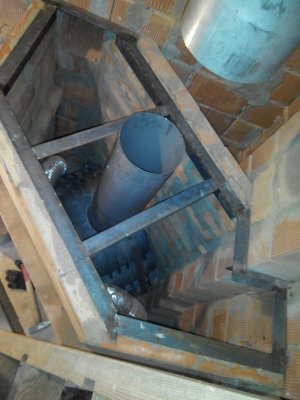

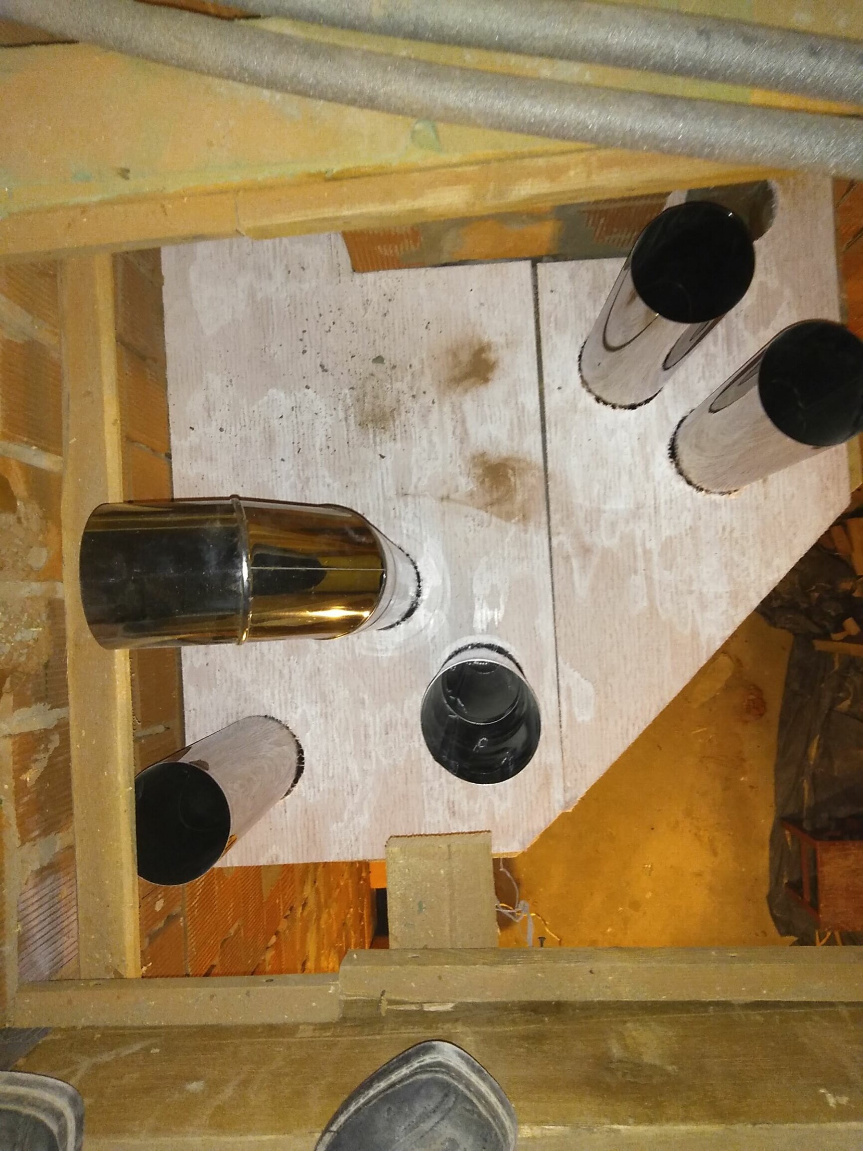

На минувших выходных осуществлена кладка верхней части камина до уровня компенсационной камеры.
Кладка осуществлялась обычным полнотелым кирпичем с применением раствора для каминов и печей.
Установлены трубы выхода каналов из дистрибютора.
Сделан каркас из металлического уголка 40мм.
На каракас подрезана магнезитовая плита и в ней проделаны отверстия под трубы.
Камин понемногу преобретает свой вид согласно задумке.

Почему магнезитовая плита? Какая толщина?
У меня установлена вермикулитовая плита 3 см на заднюю стенку за камином+ экран из металла с вентиляционными зазорами+ камин не закрыт порталом и эти плиты все в трещинах. И не сказать, что там бешенные температуры.
По словам монтажника камина, магнезитовая плита ещё более хрупкая чем вермикулитовая и подвержена трещинам.
Сейчас думаю, чем заменить эти плиты? Потому как менять их через пару лет вообще не интересно.
Видел в интернете рекомендации о возможности использования материала при строительстве камина.
Детально вопрос не изучал, взял в Эпике.
27.ua/ua/shop/plita-magnezitovaya-ognestop-1200kh600kh10-mm-ukrmagnezit.html
Пишут об огнеупорности(есть и обычные без этого свойства).
Очень высоких температур на перегородке между второй камерой раздачи тепла и компенсационной камерой быть не должно.
Как-то так.

То, что мастера хотели то и втулили( вермикулитовые плиты). Как вижу этот материал совсем не хорош для камеры конвекции
Магнезитовая тоже трескается это я точно знаю. ( сталкивалась по работе)Трескается она в момент остывания. Температура от которой ограждали -не превышала 60 градусов. Брали огнеупорный. Щёлкает аж на ура. Иногда после растрескивание она может продолжать жить успешно, иногда трещина идёт так, что образуется « остров» который со временем отваливается.
Гипсокартон огнеупорный + базальтовая вата не рассматривается вообще( личные тараканы, мне кажется что там не возможно обеспылить качественно и на долгое время.
Остаётся суперизол?

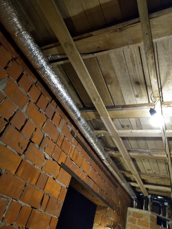

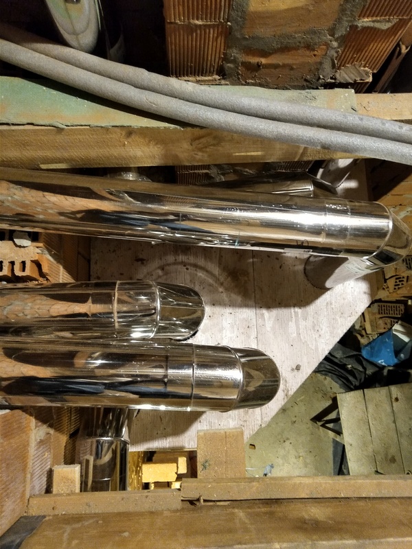

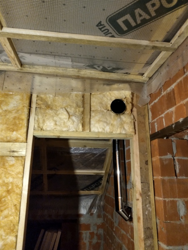

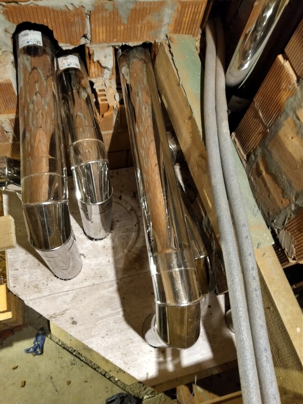

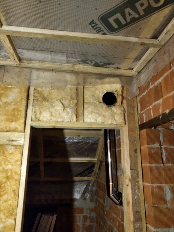

На этих выходных были разведены трубы от камина по комнатам.
Всего шесть веток трубой из нержавейки диаметром 125мм.
Испытания превзошли все мои ожидания.
Не смотря на то, что самые длинные ветки имеют длину порядка 5 метров по горизонтали, по ним тепло от камин успешно перемещается во все запланированные комнаты без каких либо дополнительных стимулирующих воздействий(самотеком).
Обратите внимание на выход горячего воздуха под потолком. Если на потолке натянуты натяжные потолки, чтоб горячий воздух не выходил прямо на них. Может измениться натяжка или вонять. Я себе вывод сделал на короб потолка из гипсокартона. Остальные выводы 2 эт из стены в районе пола.
Натяжные потолки не планирую.
Но есть опасения по поводу близкого расположения выхода воздуха к стенам.
Пока нет решения, какая будет отделка стен(обои, покраска...), но на них может теплый воздух по разному влиять - изменение цвета и т.п.
Возможно, надо будет использовать решетки с направляющими створками, или выход как-то по "хитрому" обустраивать.
