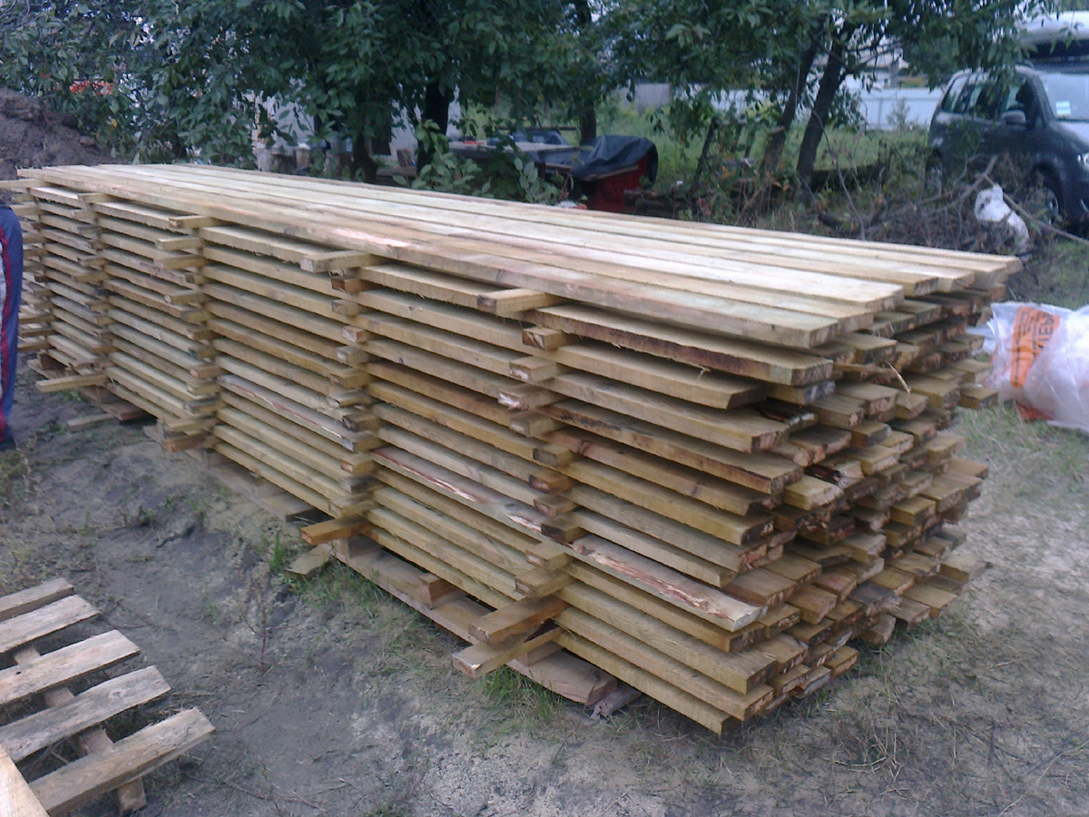

Всю субботу и часть воскресенья занимались обработкой антисептическим составом пиломатериалов.
Осмотр пиломатериалов после недельного испытания дождями дал обнадеживающие результаты. Окровенно говоря, ожидал намого худшего состояния.
Сильно пострадло несколько досок, на остальных элементах, поражения грибком было немногочисленным и фрагментальным.
В результате выполненой работы двумя людьми, на чуть более 11 м3 древесины было потрачено 10л концентрата атисептика для стропильных систем Titan, купленного в Эпицентре. Разбавлялся по инструкции 1:9. Обработка осуществлялась с помощью опрыскивателя с ручной подкачкой давления с емкостью бака 16л, купленного в том же Эпицентре. Цена вопроса 250 грн.

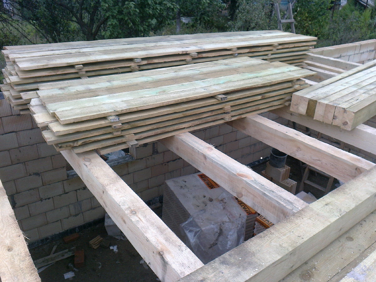

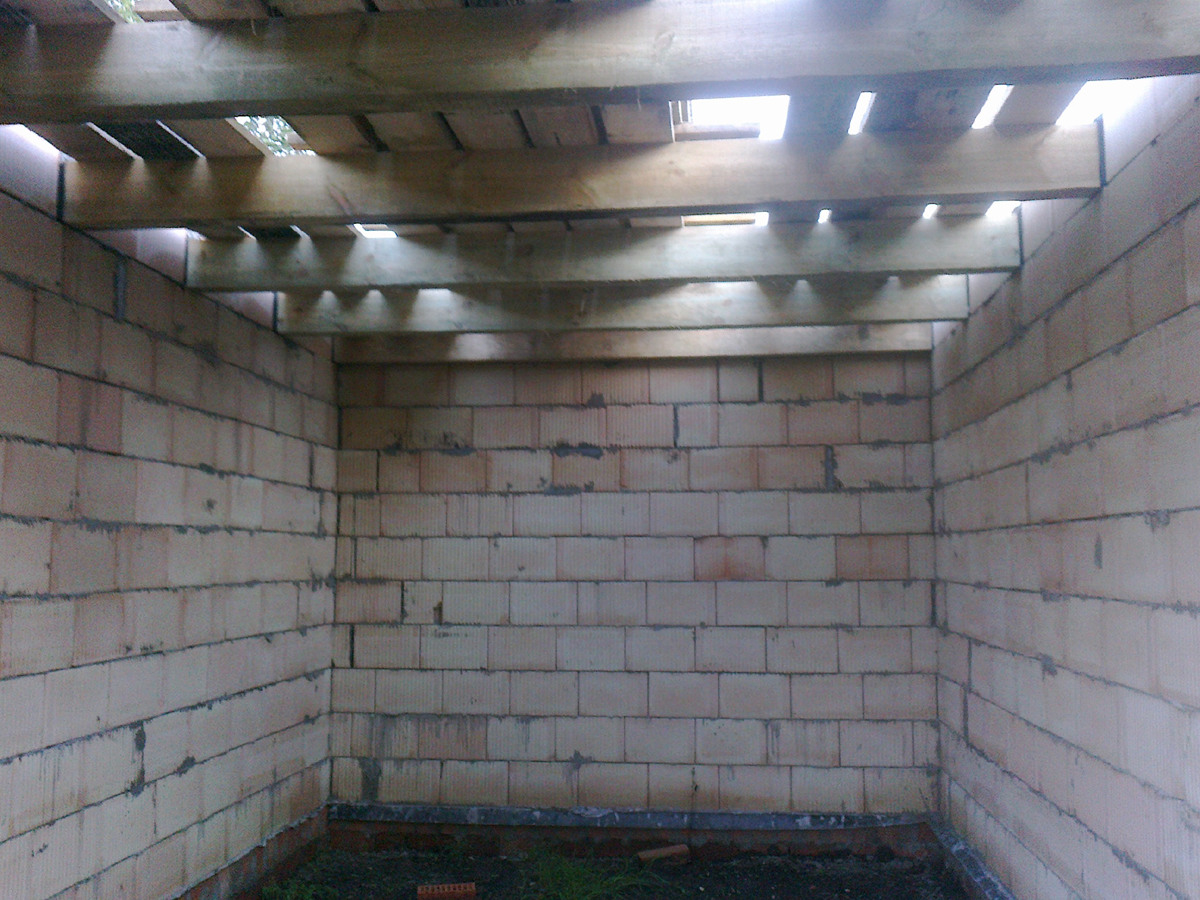

В воскресенье погода немного наладилась и стало возможным привлечение крана для выполнения работ.
Первым делом, были перемещены оставшиеся паллеты с керамоблоками внутрь строения и в другие места ближе к месту их кладки.

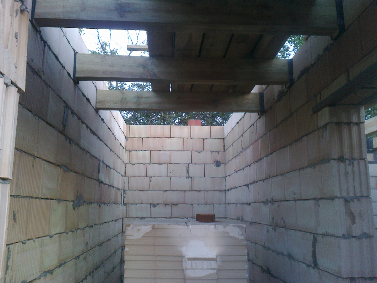

Также были установлены балки перекрытия над баней и перемещены на них доски и балки мауэрлата.

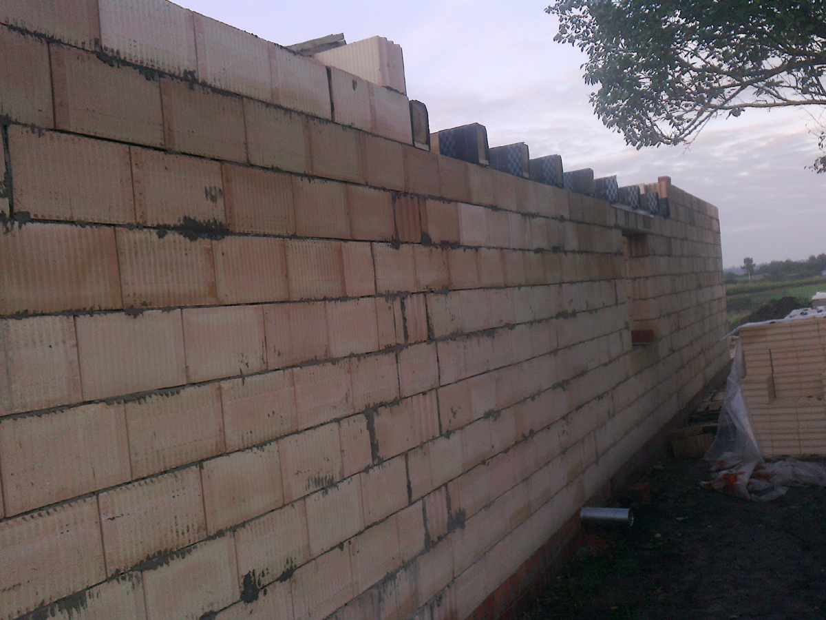

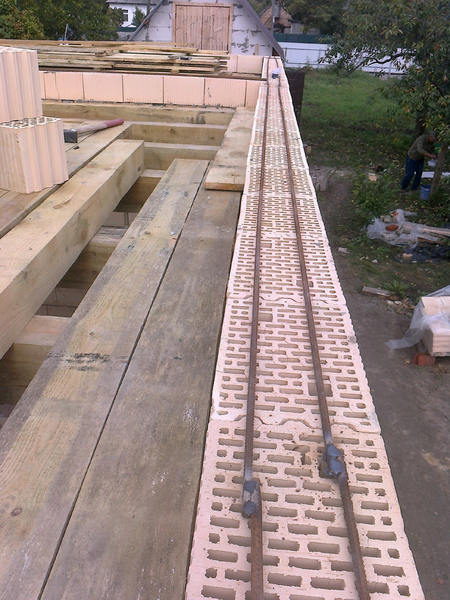

Без армопояса?
Очень уместный вопрос. Спасибо.
На уровне установки балок армопояс проектом не предусмотрен.
По проекту, выше балок будет еще 1 ряд блоков. Далее за проектом прдусмотрены армированые балки (не армопояс) под установку мауэрлата 25х25 с 4 нитями арматуры и соответсвующей армоконструкцией. Потом балки мауэрлата и соответсвенно стропильная система.
Реально есть мысли выполнить работы по другому, а именно:
Армировать двумя нитями арматуры d10 предпоследний ряд блоков(замкнуть периметр) с приваркой к арматуре шпилек для крелпения мауэрлата и выпуском их выше последнего ряда. Места выпуска шпилек на 50 см замонолитить жидким раствором (1:3) путем заливки его в пустоты блоков верхнего ряда.
Надеюсь понятно описал.
Буду благодарен за мнение форумчан по поводу такого решения с армированием.
Не знаю, я бы делал нормальный армопояс под балки перекрытия. Но если так запланировал проектант, то спорить не буду. Человек специально учился для этого, и обладает всей полнотой данных.
На смом деле, нагрузка на стены перекрытия, с учетом применения деревяных балок, не очень большая. Если бы материал стен был не керамоблок, например, газоблок, то без армопояса опирать на стены балки я бы однозначно не стал. Но несущая способность керамоблока существенно выше. Это видно из заявленных характеристик и реального впечатления от материала вживую. Тем более, что архитектор в проекте армопояс не предусматривал.

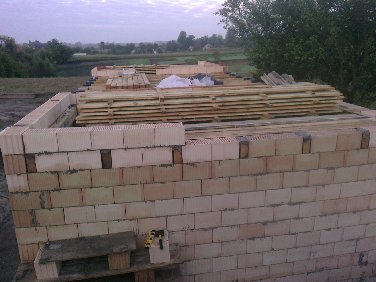

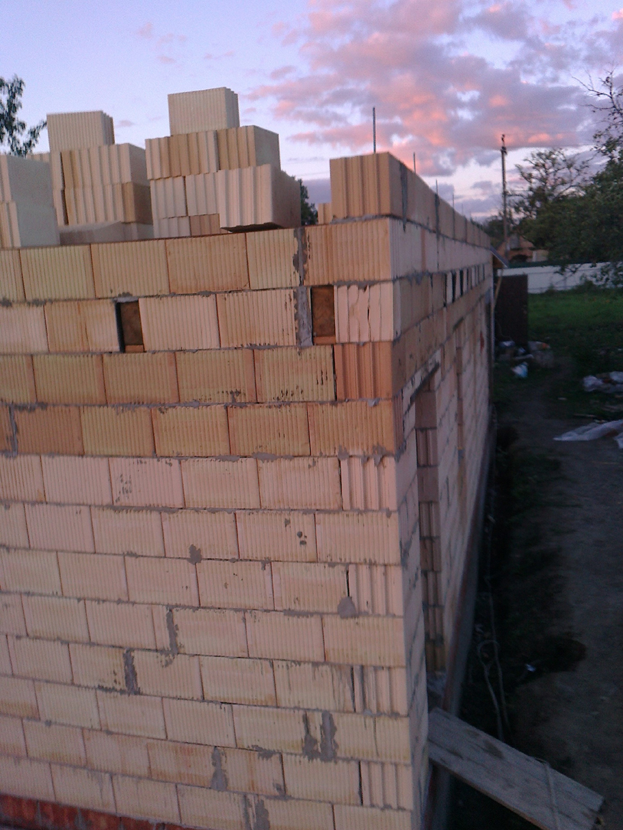

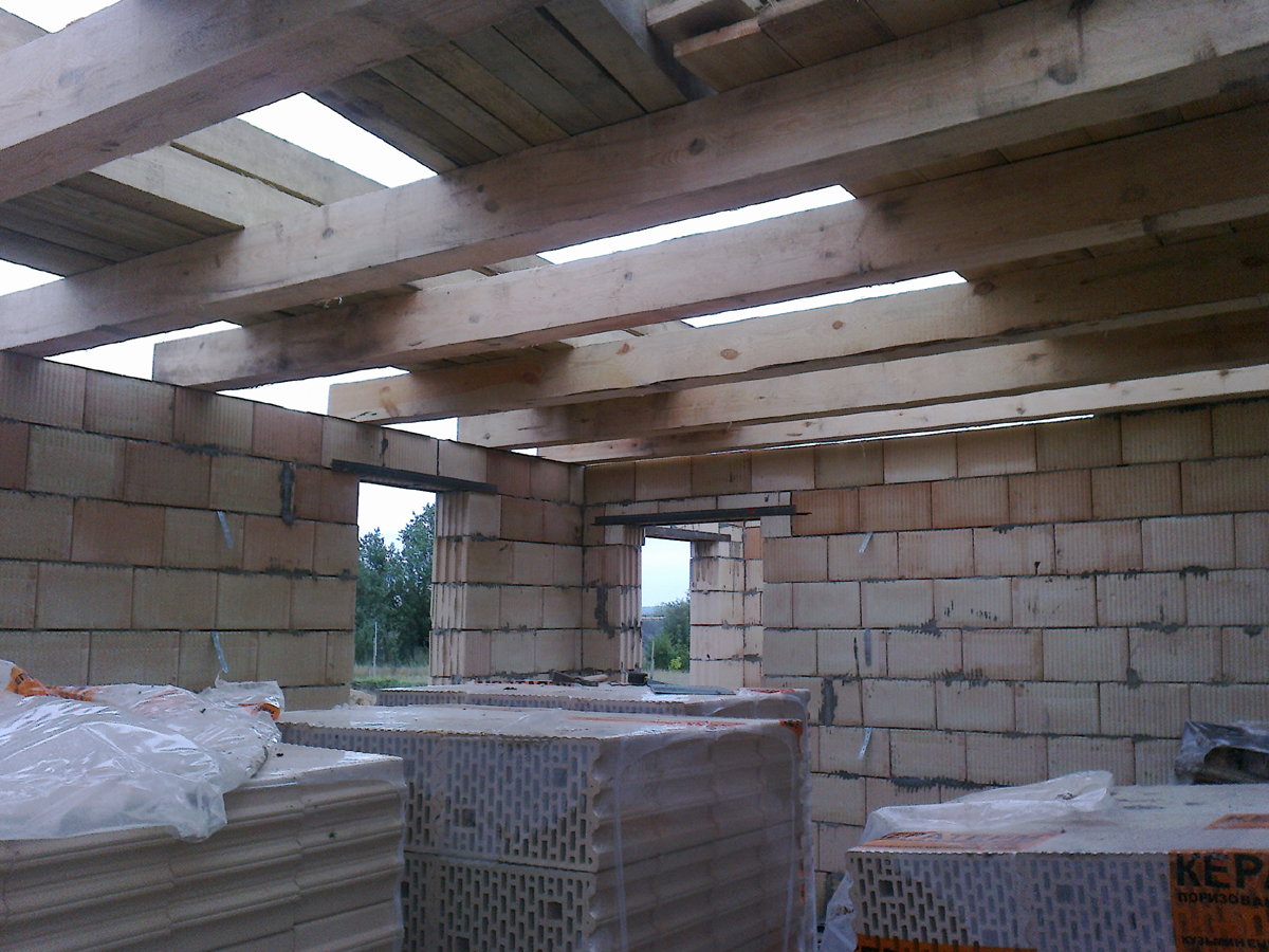

В небольшом перерыве между дождями удалось сделать:
- Установка балок перекрытия мастерской;
- Гидроизоляция рубероидом балок перекрытия мастерской;
- Снять опалубку с балки над дверьми мастерской;
- Кладка 11 ряда между балками мастерской

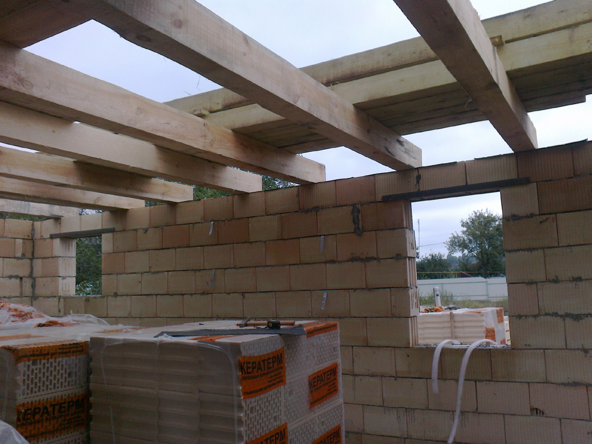

На следующий день выполнены работы:
-Установлены балки перекрытия коридора с гидроизоляцией рубероидом частей опирающихся на стены;
- Кладка 11 ряда между балками коридора;
- Кладка 12 ряда блоков в террасной и коридорной части;

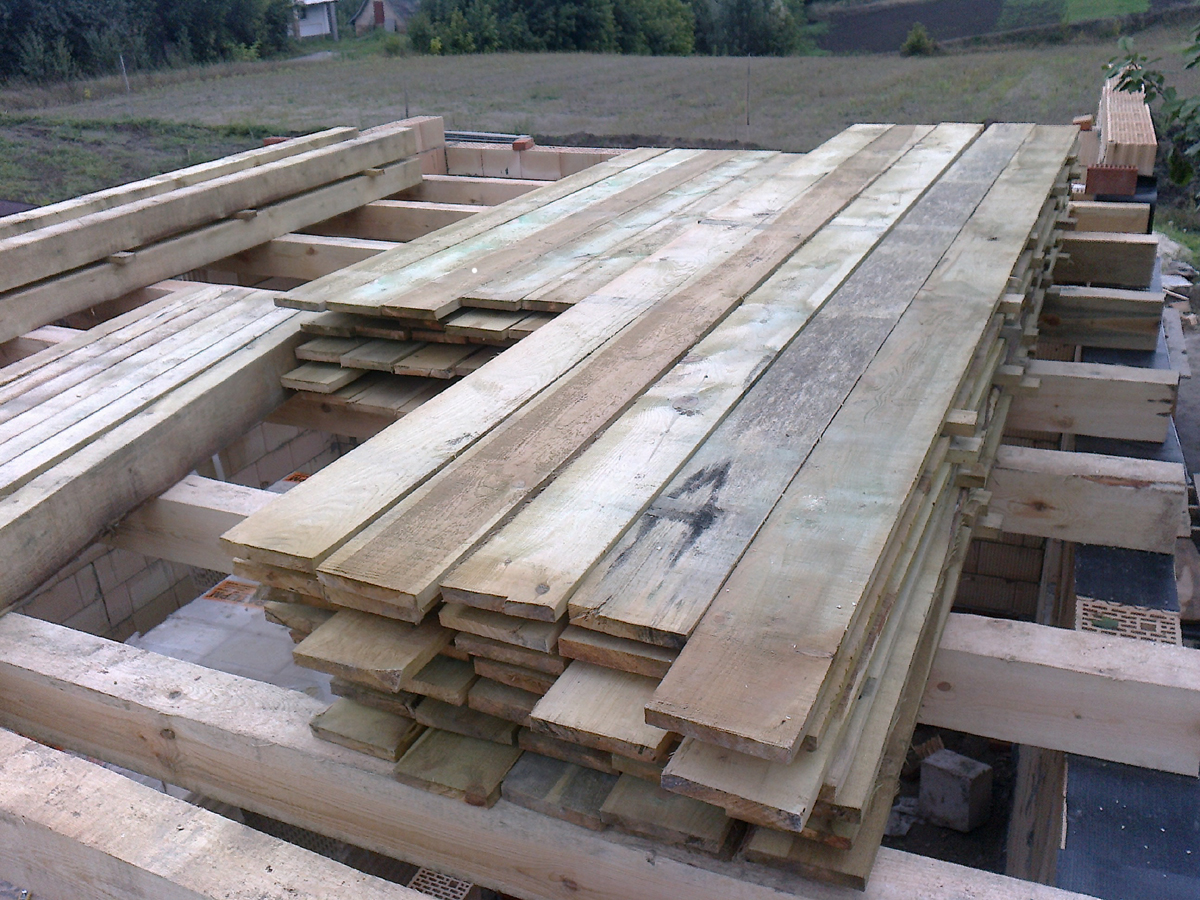

- Перемещены и сложены доски с балок перекрытия бани на устнаовленные балки перекрытия коридора и мастерской (было необходимо для возможности перемещения и установки на необходимые места балок бани);
- Установлены балки перекрытия над баней с гидроизоляцией рубероидом частей опирающихся на стены;
- Кладка 12 ряда над балками перекрытия мастерской.

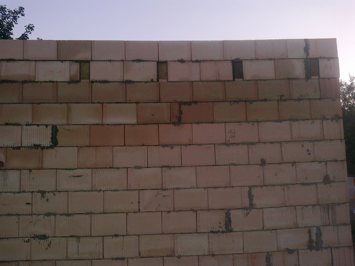

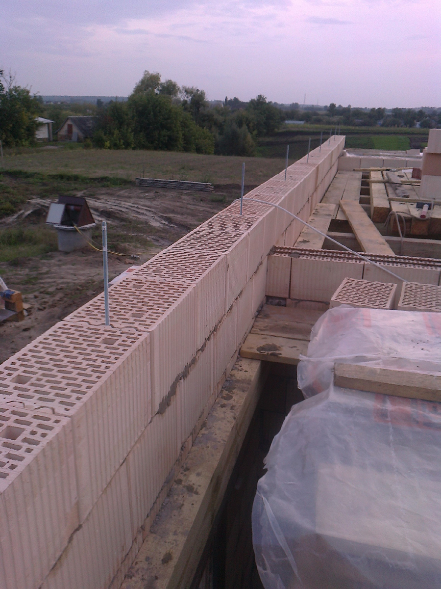

В этот день в "подвиги" можно записать:
- Кладка 12 ряда над мастерской;
- Кладка 11 ряда между балками бани;
- Кладка 12 ряда над баней;
- Монтаж арматуры (2 нити) над 12 рядом
- Кладка 13 ряда под балку мауэрлата с обустройством шпилек (частично)
Если гвороить об особенностях выполняемых работ то, можно отметить следующее:
- Балки устанавливались на заранее рассчитанные места по принципу максимального ухода от резки блоков. В результате в большей части кладки 11 ряда между балками устанавливалось или 2 целых блока или один блок и половинка.
- Для кладки использовался изготовленные ранее козлы с добавлением на них двух дополнительных ярусов блоками и деревяными щитами. С помощью этого сооружения удалось класть блоки до 12 ряда включительно. 13 ряд клался уже с балок перекрытия.
- Как и писалось ранее, армопояс было решено заменить армированием в две нити арматуры диаметром 10 мм 12 ряда блоков с приваркой к арматуре шпилек мауэрлата по месту после каждых 4 керамоблоков. Шпильки и арматура закладивалась 13 рядом блоков. Для укрепления армоконструкции, пустоты блоков на расстоянии 25 см от шпилек будут залиты жидким раствором.
- Работы выполнялись мной самостоятельно с привлечением одного работника.

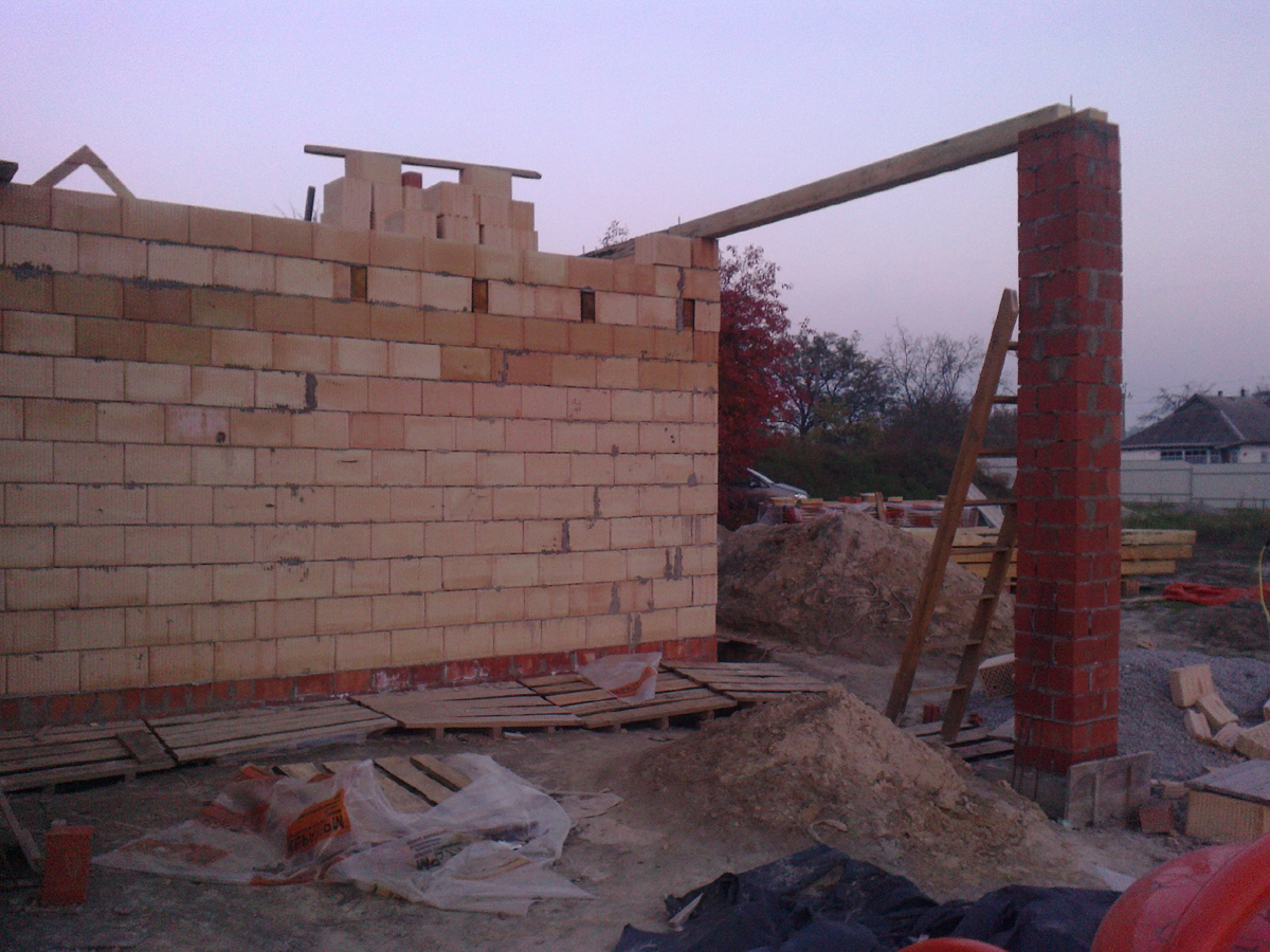

В воскресенье периодический дождик, все таки позволил :

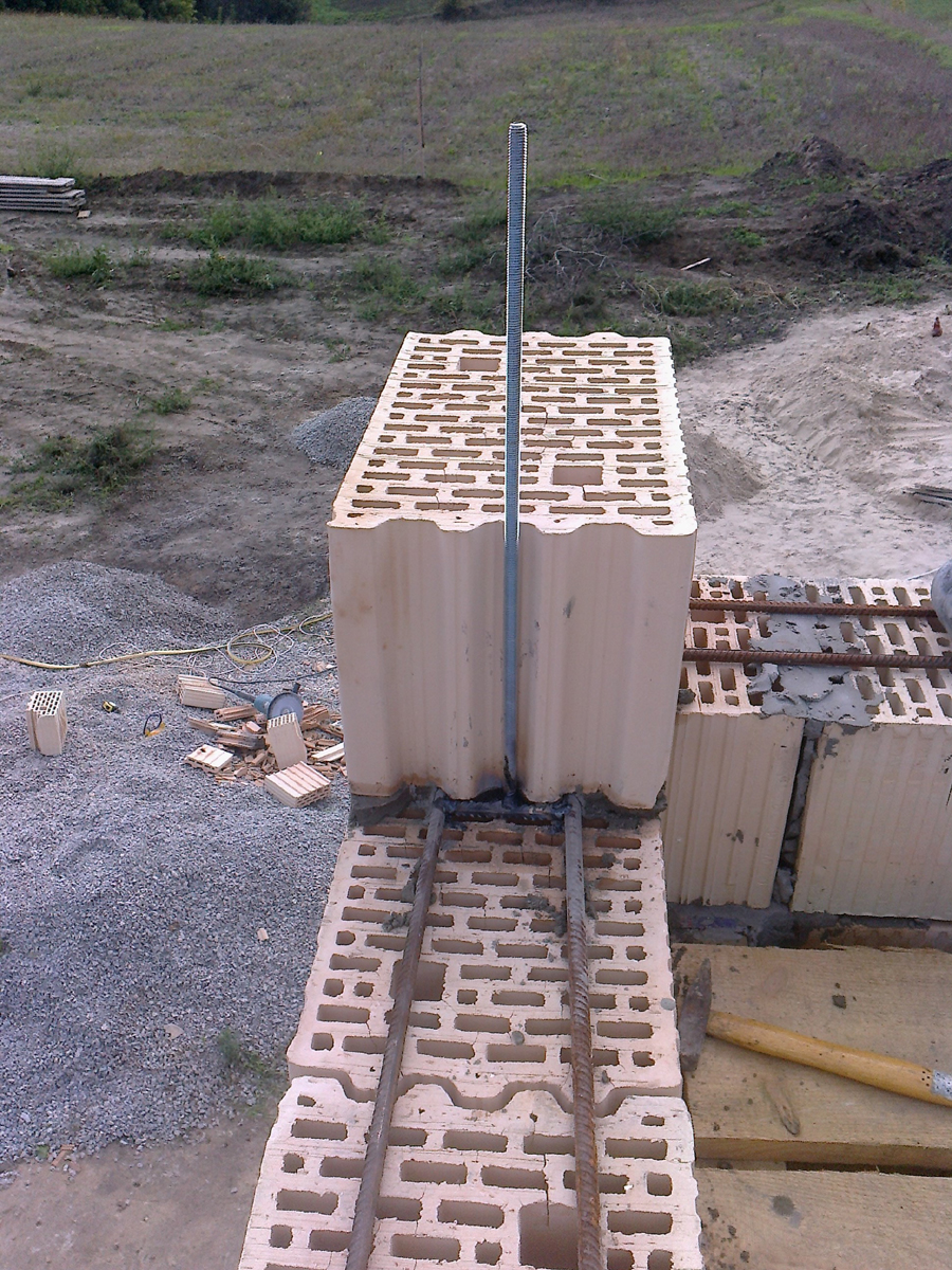

- Закончить монтаж шпилек для крепления мауэрлата и 13 ряда блоков
- Укрепить шпильки путем заливки жидким раствором пустот керамоблоков на расстоянии 20 см от шпилек

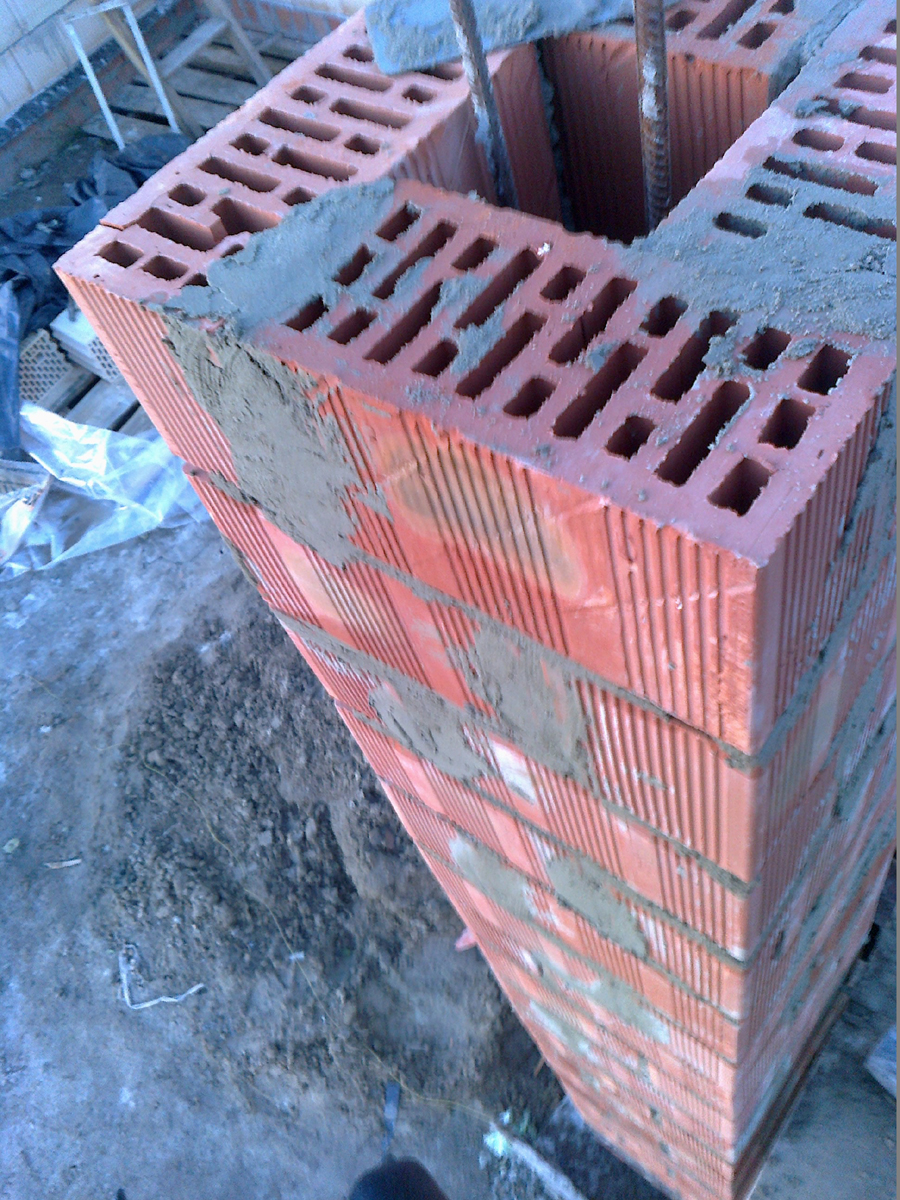

- практически выложить один из двух столб (без двух рядов кирпича) под монтаж крыши над террасной частью строения и начать второй столб.
Столб выкладывался из кирпича 2NF с армированием арматурой и заливкой пустоты посредине столба.

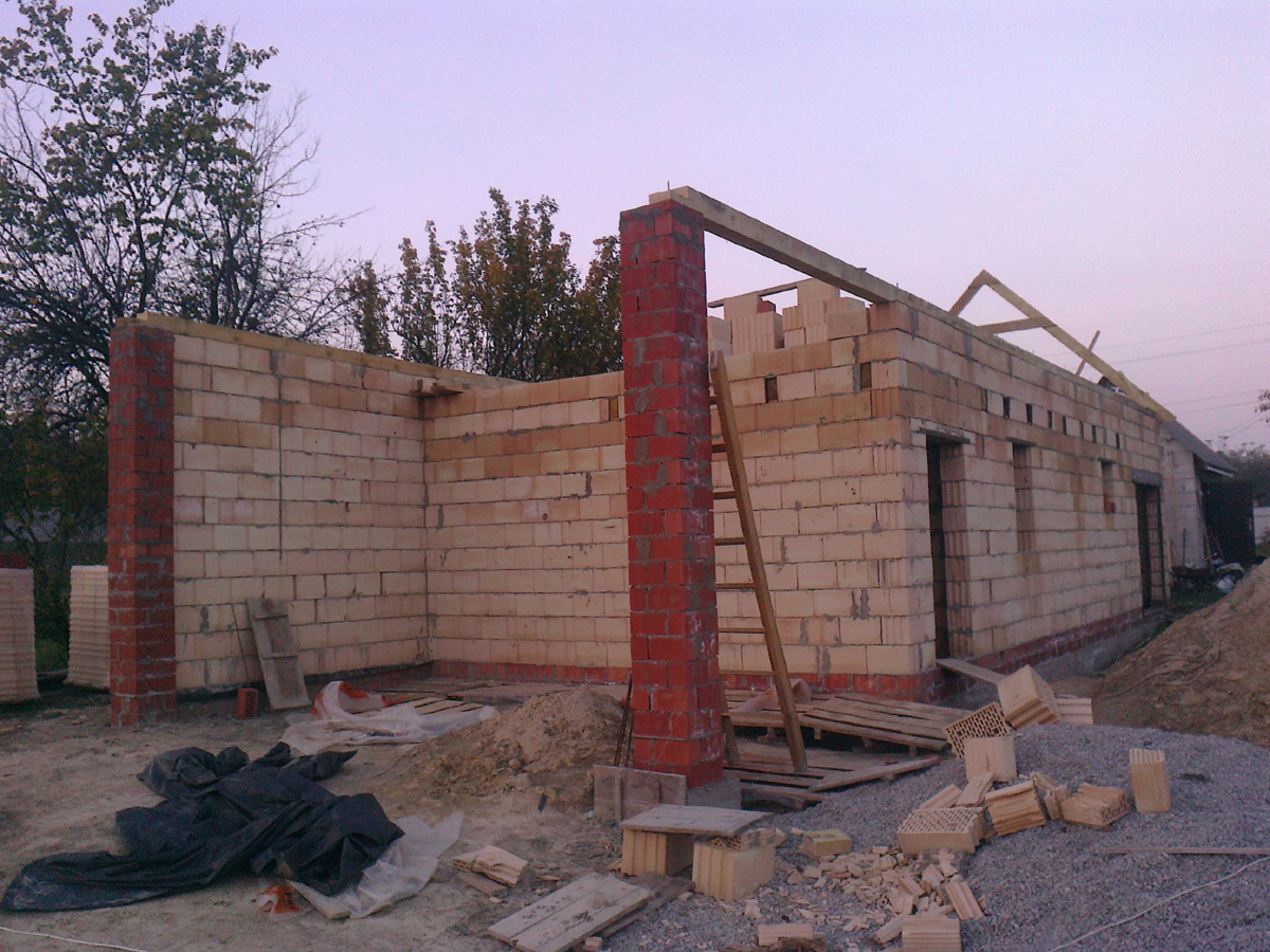

- Закончить кладку столбов террасы;
- Установить балки мауэрлата;
- Начать кладку крайних фронтонов.
Такие вот были планы.

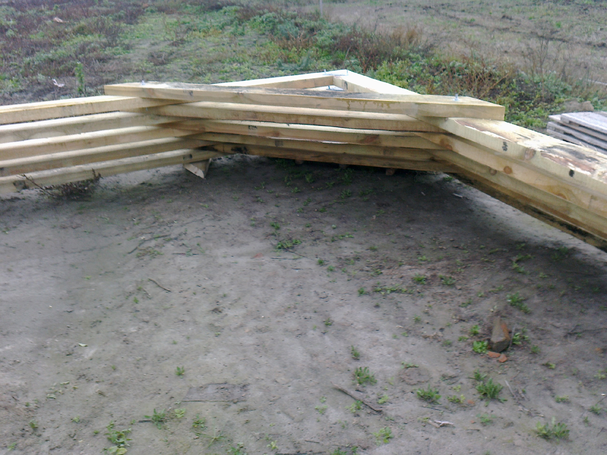

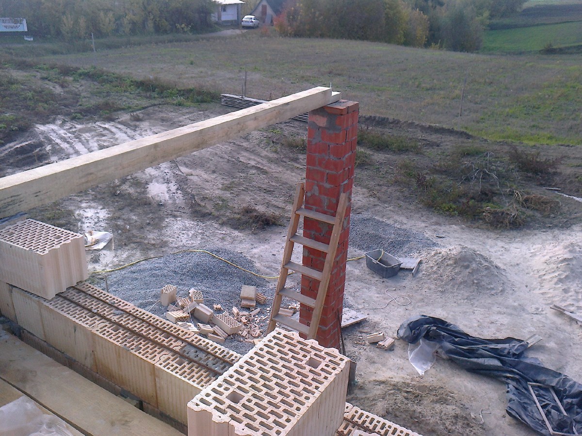

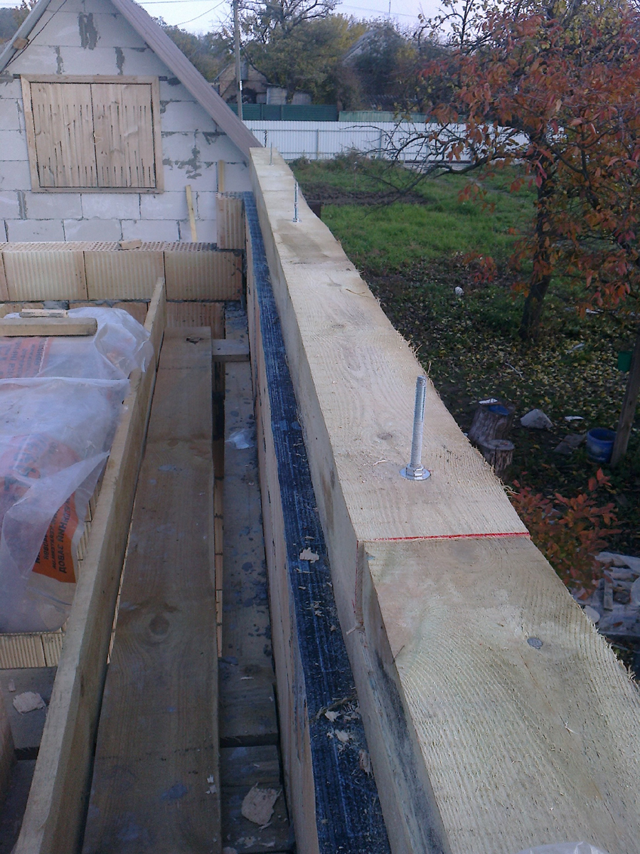

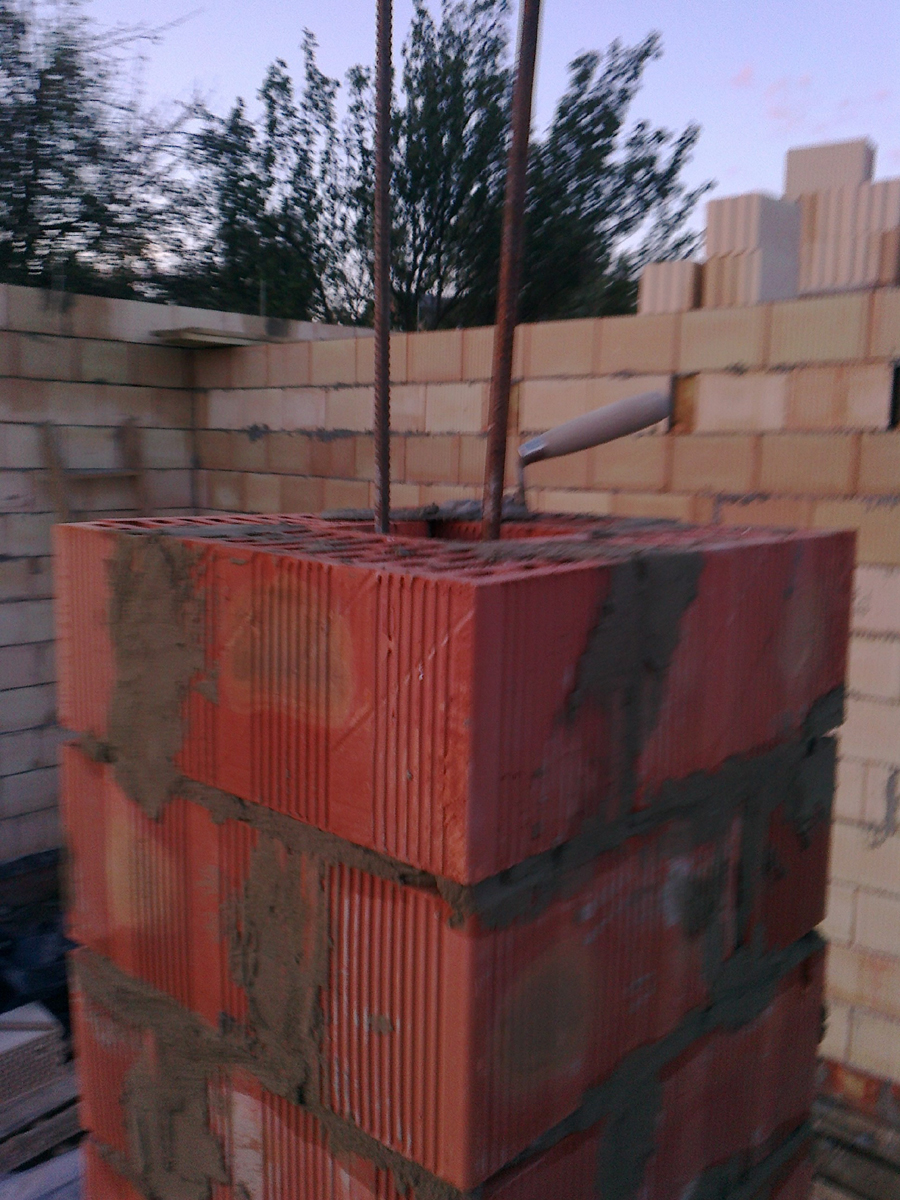

Кладка столбов осществлялась без особенностей, с заливкой бетоном пустоты внутри выложенного из 4 кирпичей каркаса. Бетон армировался двумя нитями арматуры d10.
В верхней части столба к арматуре была приварена шпилька d12 для последующей фиксации балок мауэрлата.

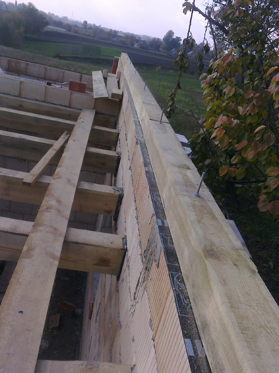

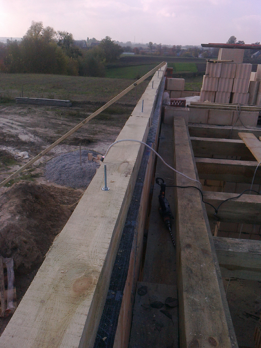

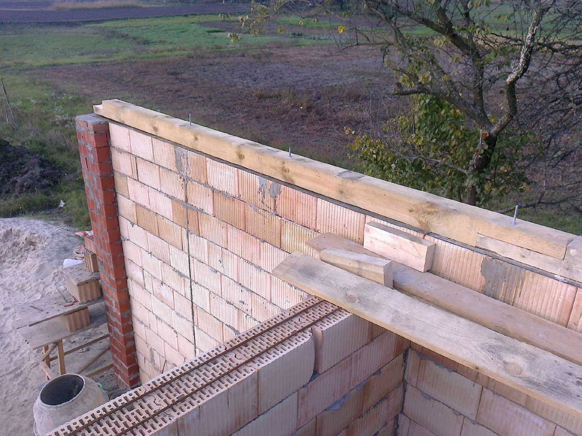

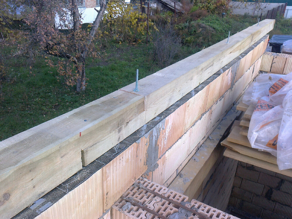

Балки, которым предстояло стать мауэрлатом размером 150Х150, были предварительно подняты с помощью крана на балки перекрытия.
Перед подрезкой и установкой балок, с помощью нарезанных полос рубероида была осуществлена их гидроизоляция от верхнего ряда керамоблоков.
Подрезка по размерам и вырезка для соединения балок осуществлялась с помощью ручной циркулярной пилы REBIR модель RZ3-85/2250 k2, позволяющей осуществлять запилы глубиной до 85 мм.
Каждую балку было зафиксировано тремя шпильками d10 с растоянием 151 см. отверстия для шпилек сверлились соотвествующим сверлом по дереву.
До последнего времени для сверления отверстий в дереве, обычно, использовал сверло по металлу, поэтом приятно был удивлен точностью позиционирования на разметке и качеством отверстий, которые выполнялись специализированным инструментом(покупал в Эпицентре, цена вопроса 60 грн).
Изначально опасался за сложность разметки и попадания в нужные расстония отверстий, но на практике все оказалось не так уж и сложно.
Просто необходима аккуратность в замерах расстояний между шпильками и разметке отверстий. Разметка и сверление осуществлялась с нижней части балок , что обеспечило четкую их посадку на нужные места.

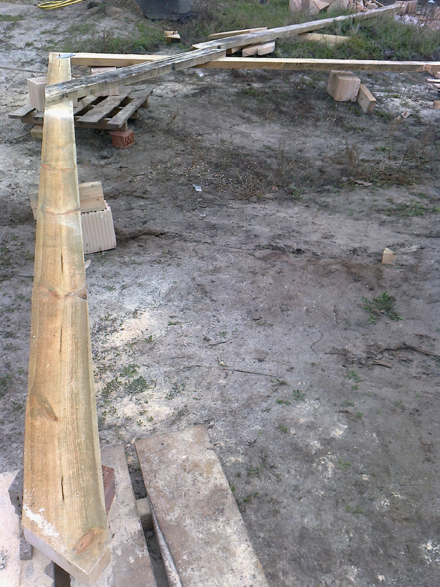

Для установки балок над пролетом между столбом террасы и зданием использовалась предварительно переблошенная доска, по которой балка перемещалась к месту установки.

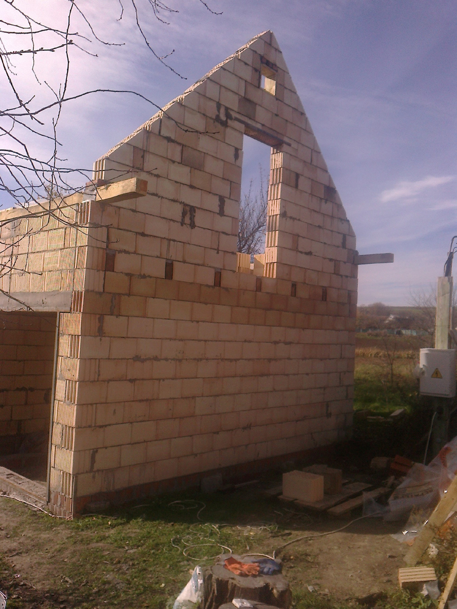

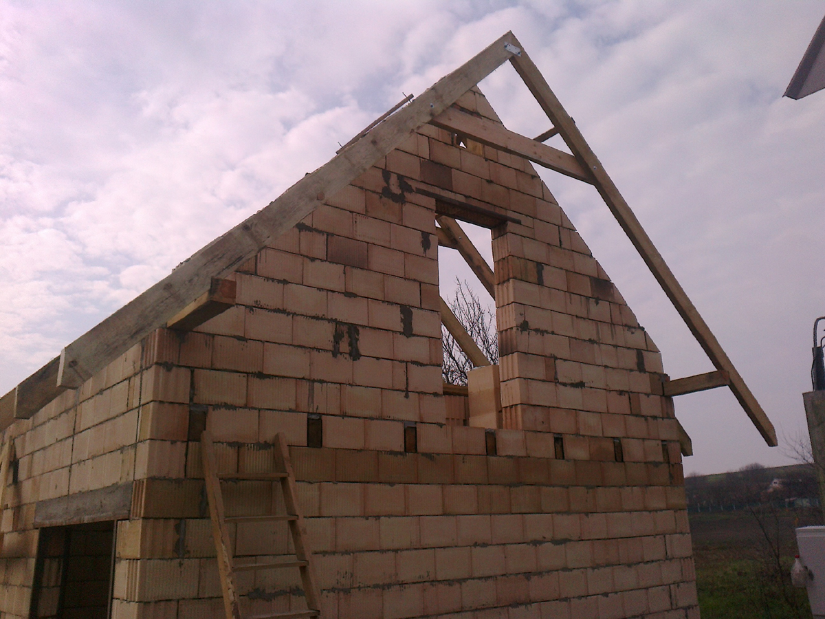

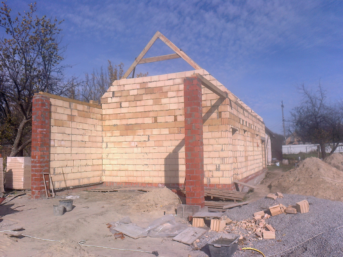

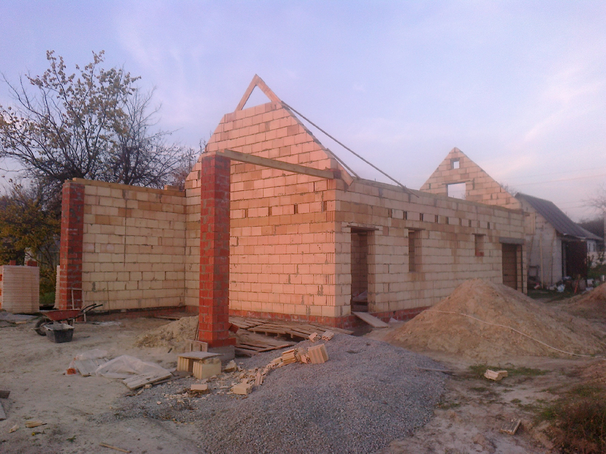

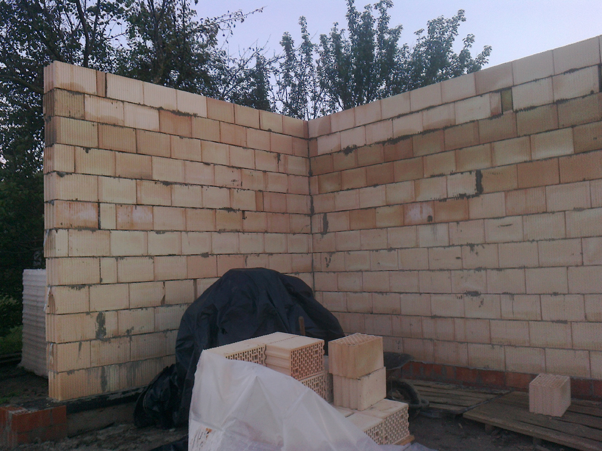

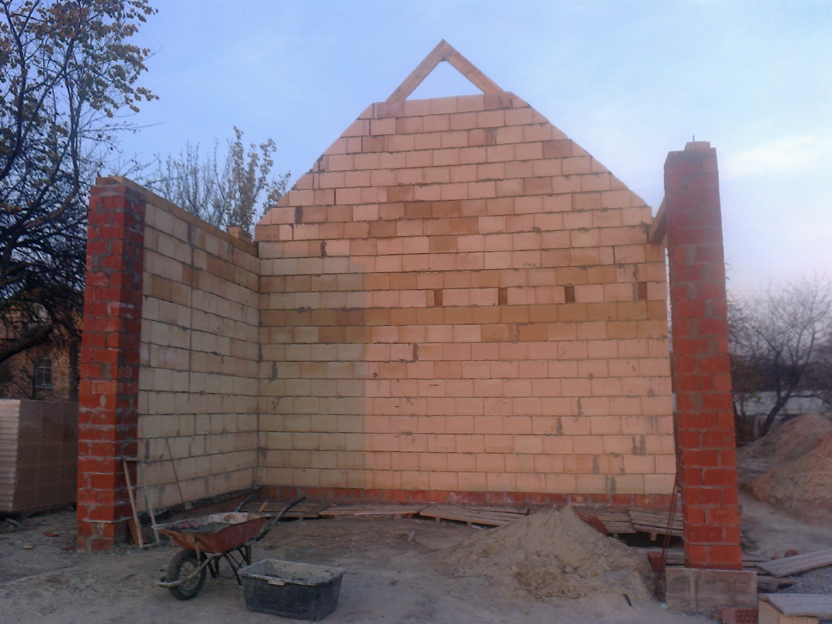

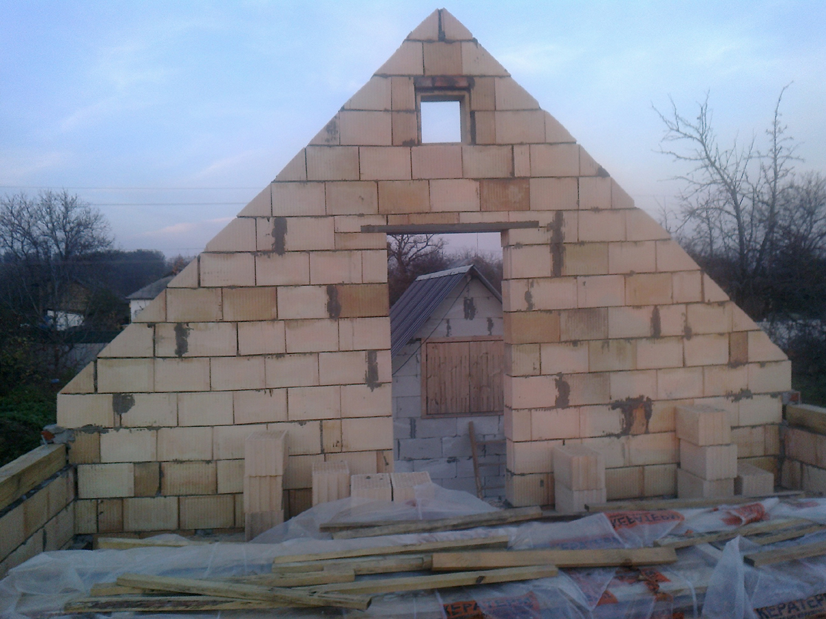

После установки балок мауэрлата пришла очередь крайних фронтонов.
Для ориентира по профилю укладки керамоблоков фронтона был изготовлен шаблон стропильной ноги из досок толщиной 30мм. Шаблон изготавливался в соотвествии с осуществленными расчетами размеров стропильных ног на основании реальных размеров между уложенными балками мауэрлата и данных из проекта. Шаблон был установлен на балки и зафиксирован в необходимом положении с помощью гвоздей и реек.
Определенную сложность составила резка керамоблоков под углом 45 градусов. Т.к. диск 230 мм полностью не прорезает 25 блок, то выход один дорезать ручным инструментом. Пытались дорезать ножевкой по газобетону, но процесс оказался достаточно трудемким с учетом того, что необхоодимо 28 резов только для одного фронтона. При попытке раскалывать надрезанные боки с помощью ударов резиновой киянки получается 50 на 50 сохранить целостность кусков.
Может у кого-то из коллег форумчан есть опыт решения этой задачки, буду очень благодарен за подсказку.
Единстенное, что пока приходит в голову - искать диск большего диаметра и пытатся устанавливать его на болгарку без защитного кожуха, но этот вариант не очень нравится т.к. снижает безопасность выполнения работ.

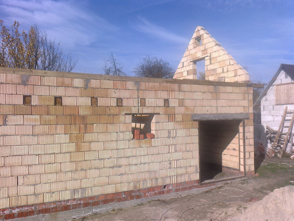

На эти выходные среди запланированных "подвигов" было:
- Руководствуясь отработанной технологией, завершить кладку крайнего фронтона со стороны мастерской.
- Выполнить работы по кладке крайнего фронтона со стороны террассы.
- Продумать технологию изготовления и монтажа стропил. Подготовить площадку для изготовления стропильных конструкций.
Оставалось дело за малым - материализовать замыслы.
Кладка фронтонов оказалась досточно трудоемкой задачей.
Т.к. пришлось подрезать 28 блоков на один фронтон.
Решить задачу по упрощению процесса подрезки не удалось, поэтому пришлось мучится с частичыім надрезом болгаркой и дорезкой пилой для ГБ.
Вопрос лессов удалось решить с помощью подручнх средств - щитов ранее использовавшихся для опалубки и керамоблоков.Только для кладки самой верхушки фронтона использовалась лестница.

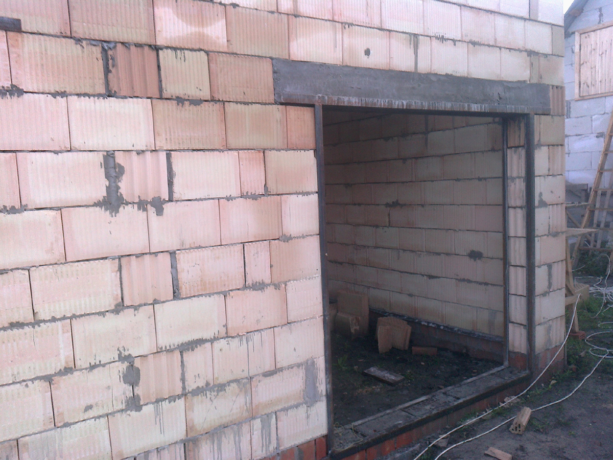

Перекрытие дверного проема было организовано из двух уголков 50Х50 зафиксированных между собой с помощью элетросварки.
Результат фронтона со стороны мастерской на фото.
Следующей частью работ было сооружение второго крайнего фронтона со стороны террасной части здания.
Работа выполнялась по аналогии с первым фронтоном с отличем в том, что кладка выполнялась не до самого конька, а только чуть выше затяжки стропила (будущего потолка мансардной части здания).
При кладке керамоблоков в районе балок мауэрлата, балки гидроизолировались от блоков рубероидом.
Работы выполнялись мной самостоятельно с привлечением одного работника из местных трудовых ресурсов.

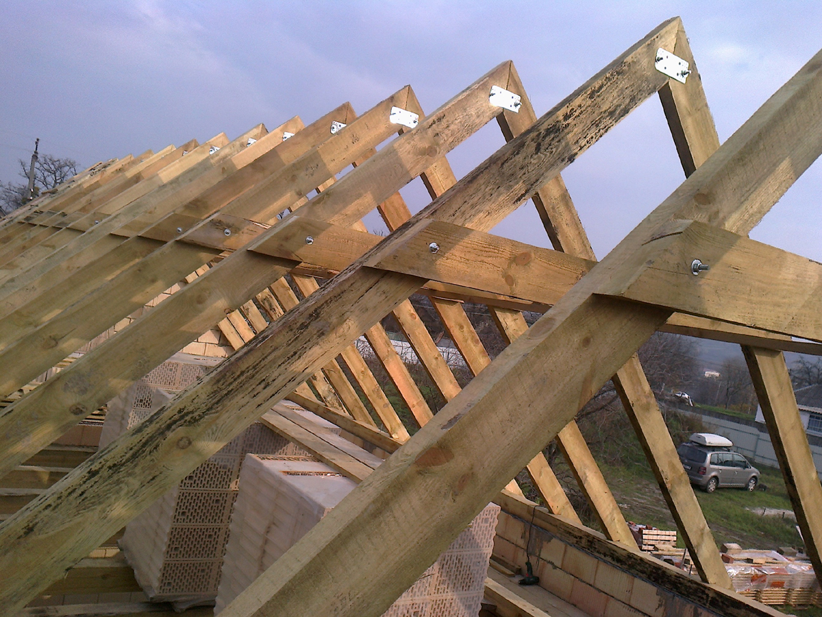

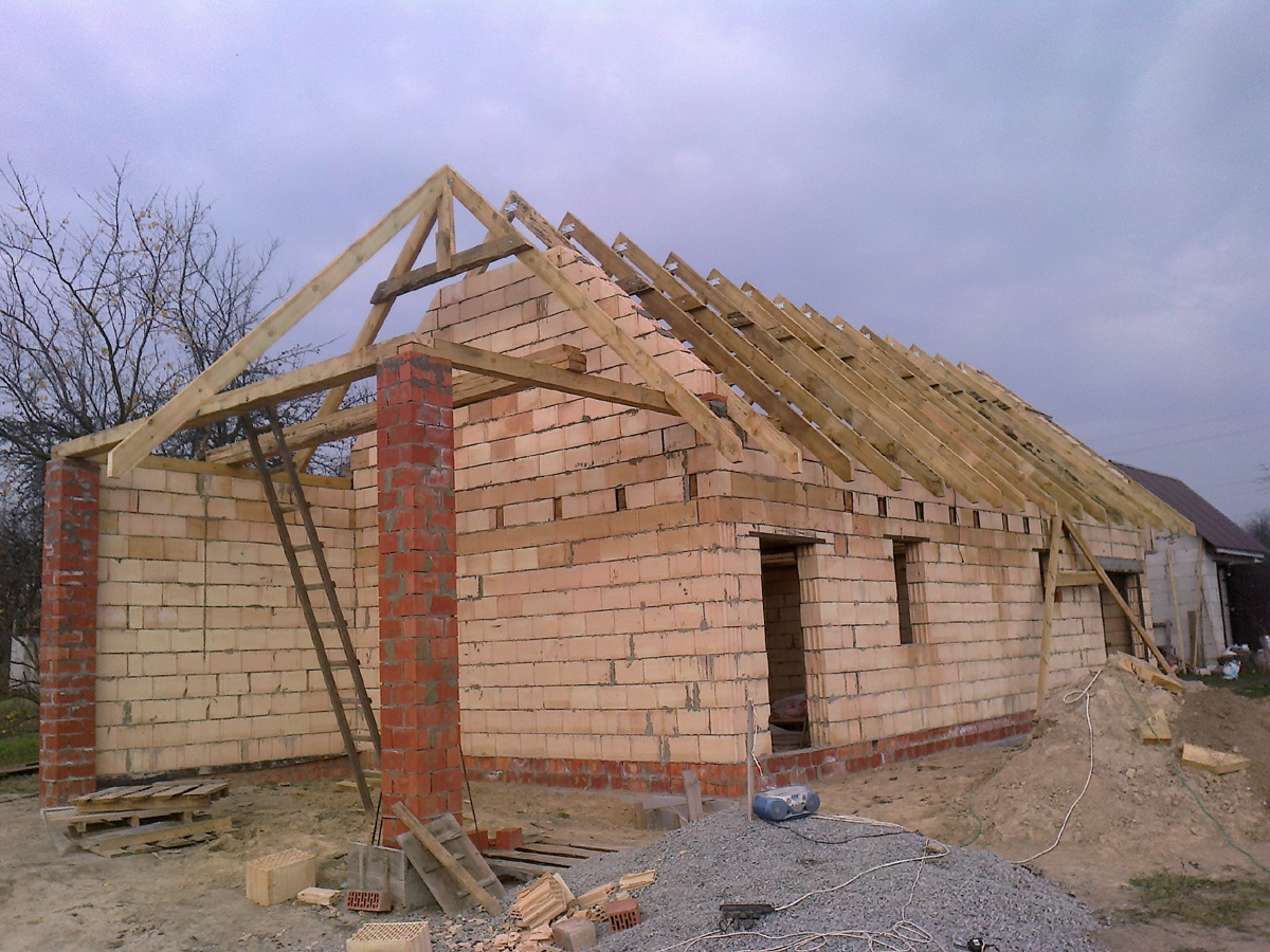

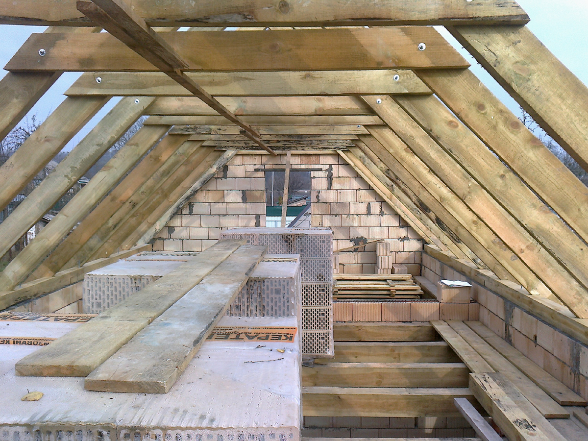

Далее пришлось решать амбициозную задачу закончить строительный сезон 2013 с кровлей на банно-хозяйственном блоке.

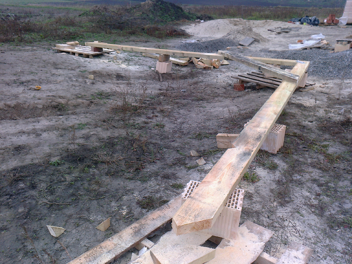

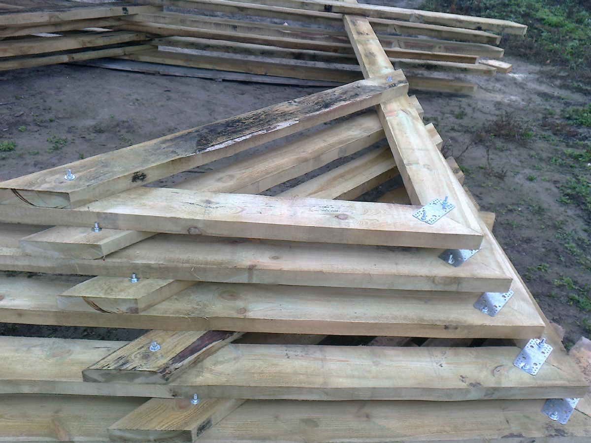

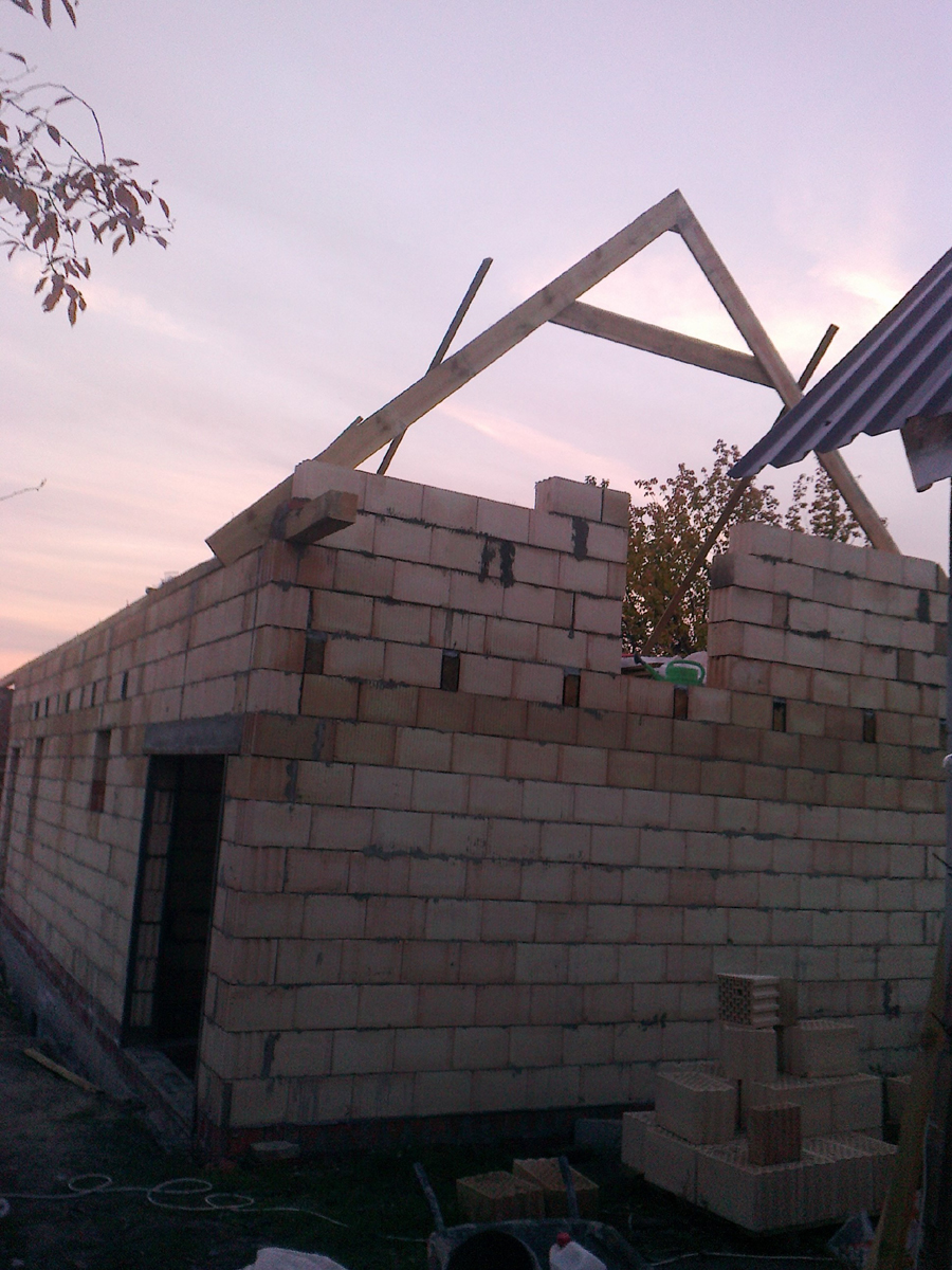

Этот этап стартовал 26 октября с изготовления базовых стропильных конструкций.
Все элементы кострукций прорисовывались и просчитывались с учетом реальных размеров растояний между балками мауэрлата и заложенных в проекте конструктивных размеров. Т.е. тетрадь в клеточку, калькулятор и теорема Пифогара для этого ответственного занятия лучшие помощники.
Для выполнения работ по подрезке стропил использовалась дисковая пила Rabir. Между прочим, показала себя не плохо. Хотя и прибалты, но некоторые особенности конструкции явно родом из совдеповского прошлого. Также диск, который был установлен изначально при покупке явно не очень высокого качества, т.к. хватило его еле-еле на основные работы по стропилке.

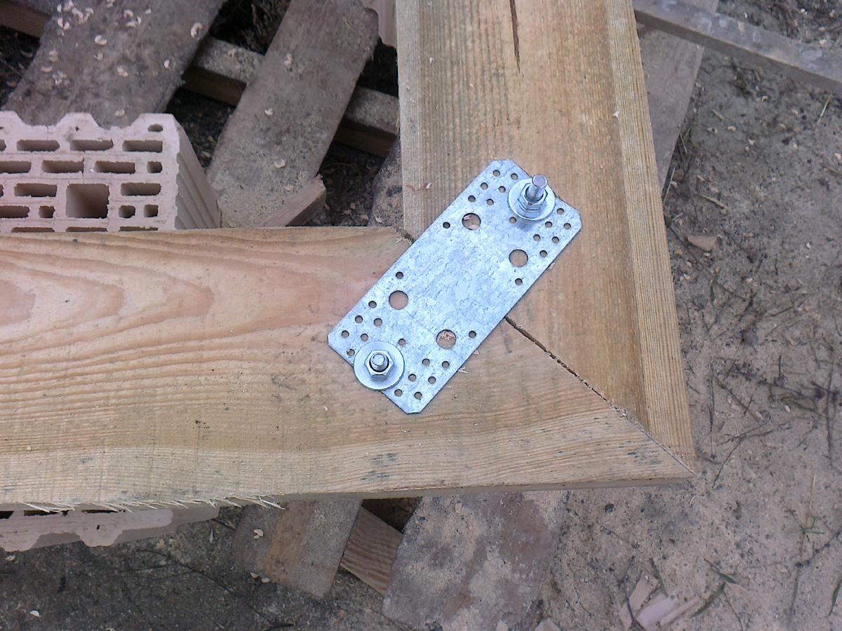

Для соединения элементов стропильных ног использовались металлические пластины и шпильки d12 с шайбами и соответсвующими гайками.
Таким образом на изготовления 15 стропильных ног было потрачено полтора рабочего дня. Работы выполнялись силами трех человек.

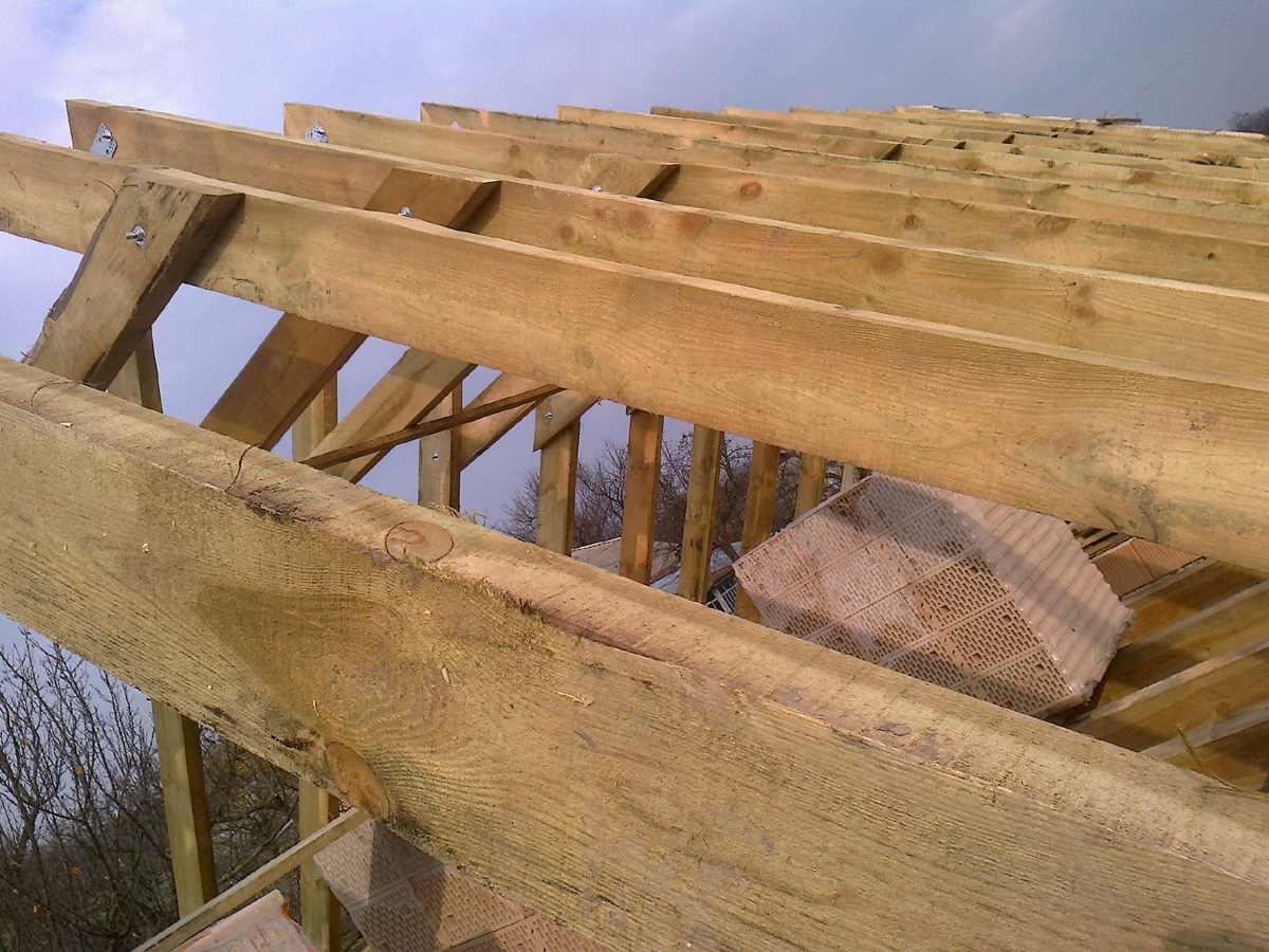

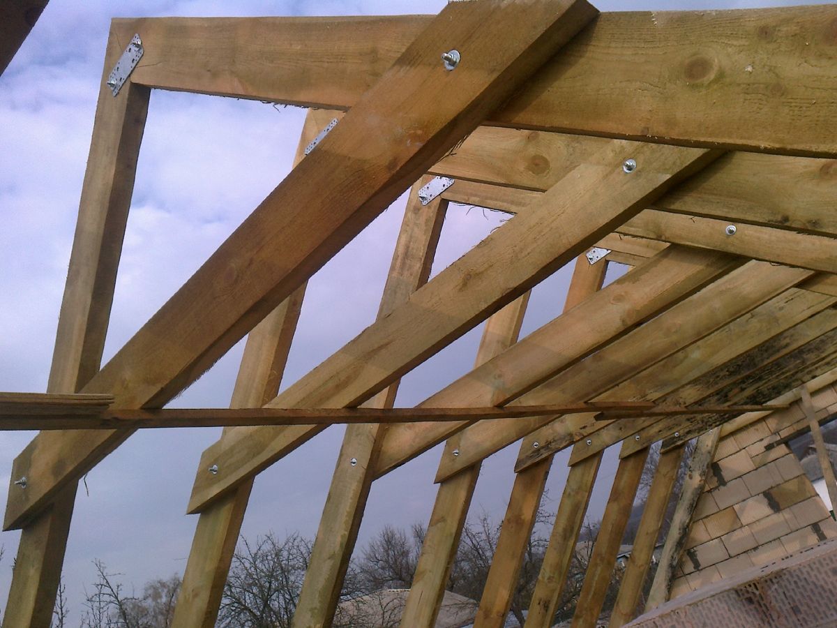

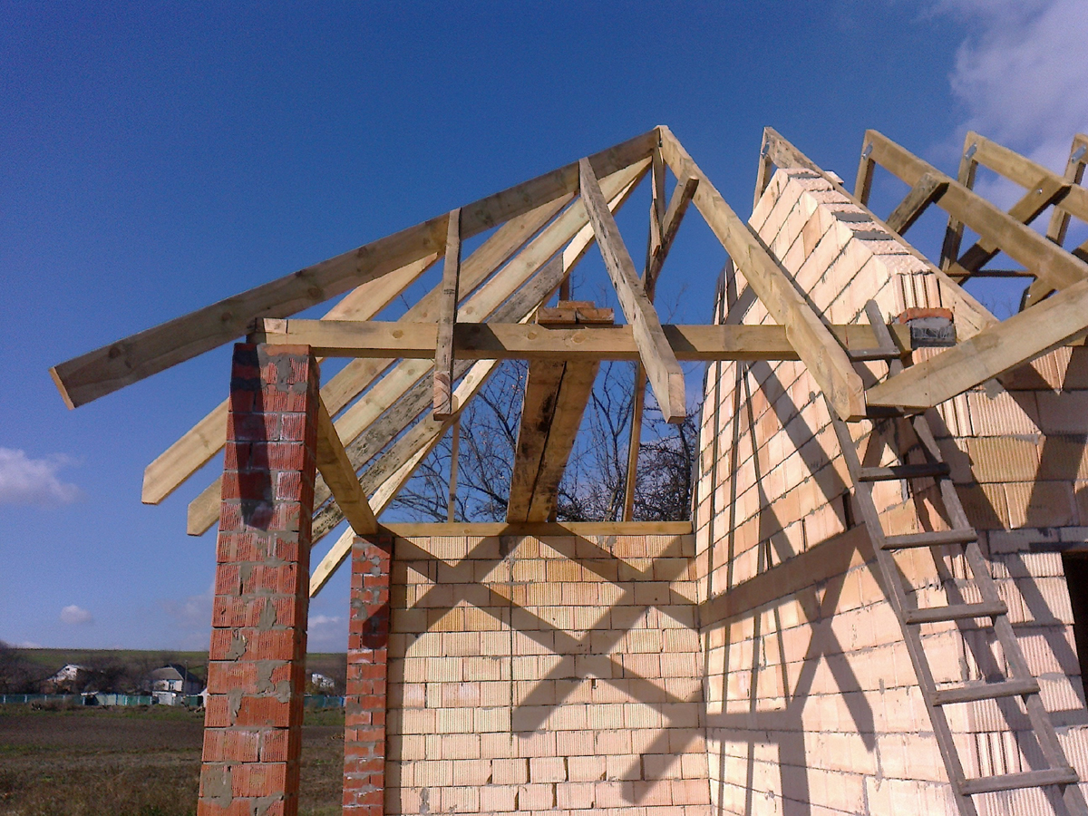

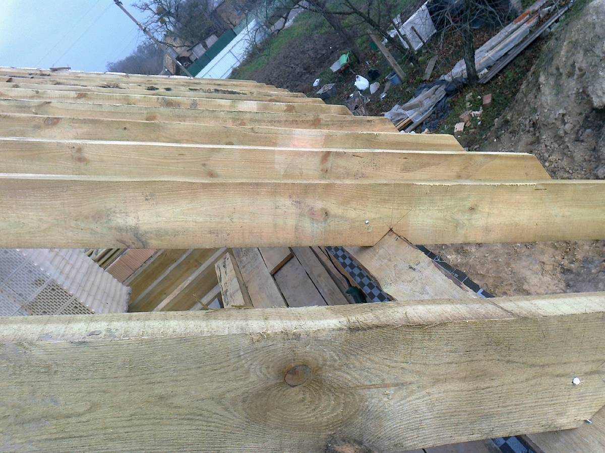

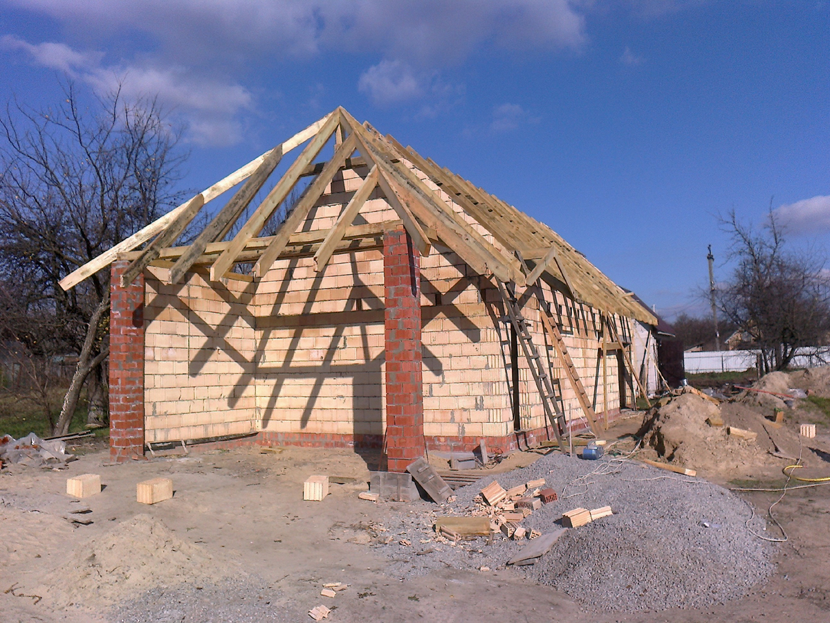

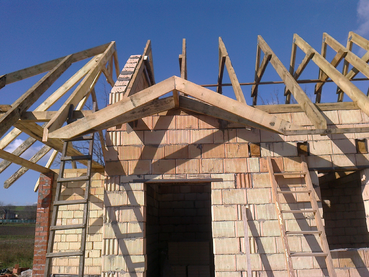

Следующий этап работ - монтаж стропильной системы.
Места установки стропильных ног были заранее размечены на балках мауэрлата.
Для монтажа привлекался кран.
Первым действием крана были подняты три поддона с керамоблоками на балки перекрытия первого этажа. В дальнейшем будут использоваться для кладки двух стен мансардной комнаты.
Далее за 4 рабочих часа были установлены на свои места все основные стропильные конструкции. Их положение по вертикали проверялось уровнем и осуществлялась фиксация с момощью гвоздей 150 к балкам мауэрлату и с помощью рейки и саморезов стропильные ноги фиксировались между собой.
Немного пришлось повозиться с расчетами углов подреза элементов конструкции над террасой и входной группой. С помощью той же теоремы Пифагора задача была успешно решена.
Результат на фото.
