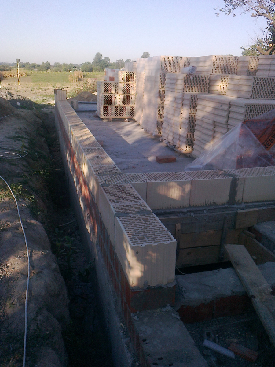

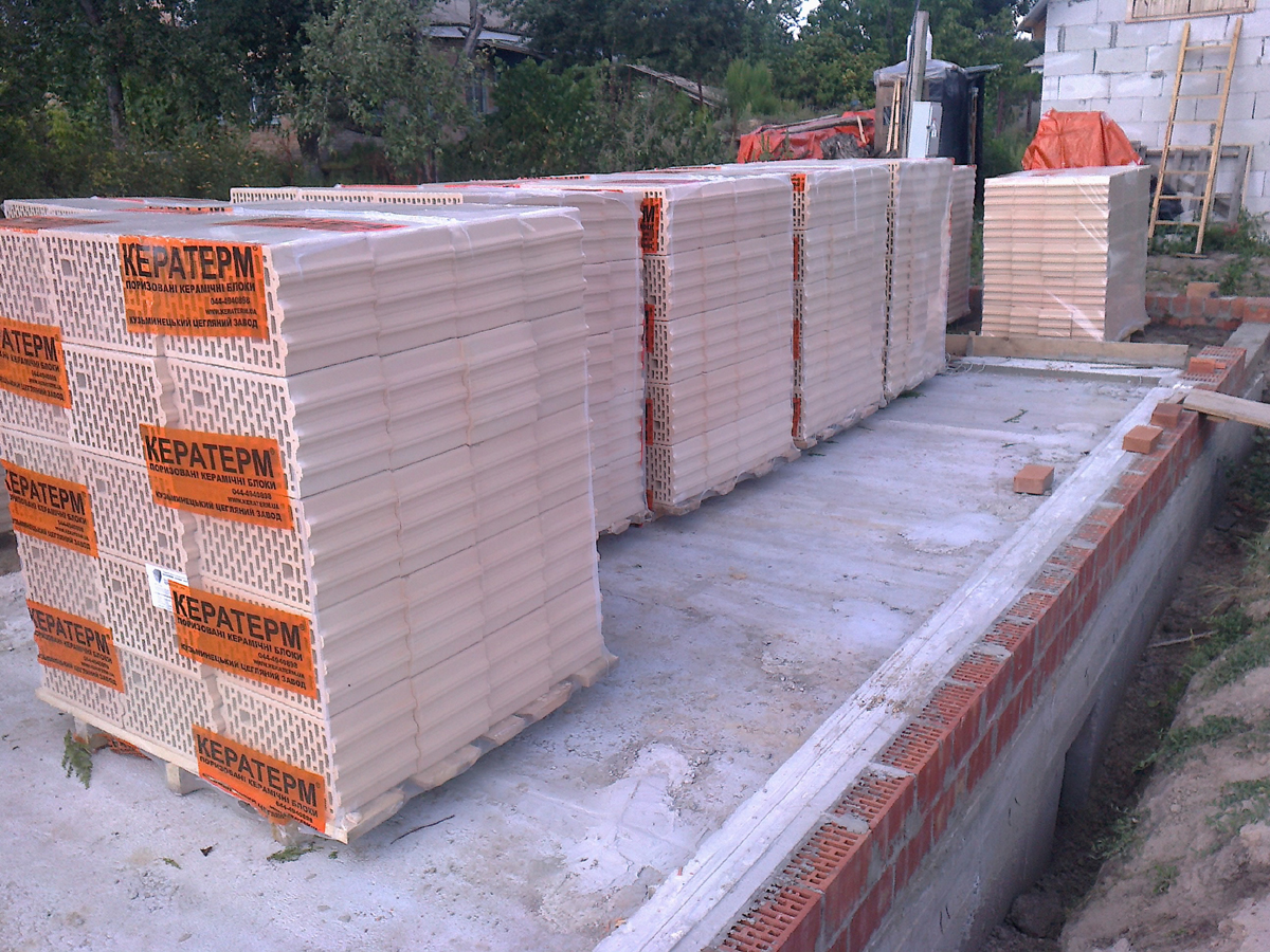

План действий на этот день выглядел так:
1. Подготовка площадки для выгрузки Керамоблока с детальным планированием размещения паллет с точки зрения минимизации усилий по его перемещению к месту укладки.
2. Прием и размещение Кератерма.
3. Подготовка и закупка необходимых материалов для начала кладки стен.

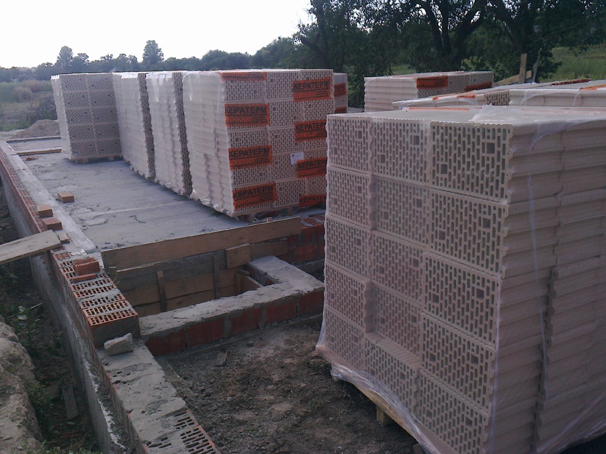

Как часто бывает, реалии внесли свои коррективы :
Не смотря на прогнозы менеджера продающего керамоблок сделанные на основании предоставленных мной размеров проезжей части и проема в заборе, о возможности заезда длинномера с 20 паллетами Кератерма на участок, реально осуществить это не удалось.
Пришлось разгрузку и размещение паллет осуществлять в два этапа:
1. Разгрузка через забор с автомобиля размещенного в проулке (благо участок угловой).
2. Перемещение паллет к местам непосредственной укладки после изменения дислокации крана.
Конечно же такой расклад повлек дополнительные затраты на аренду крана и двойную работу стропильщиков.

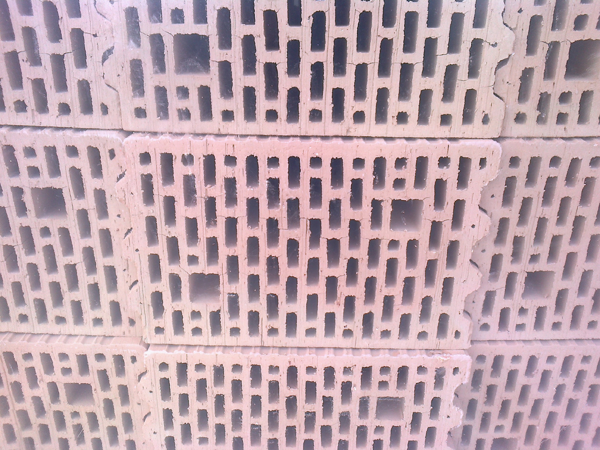

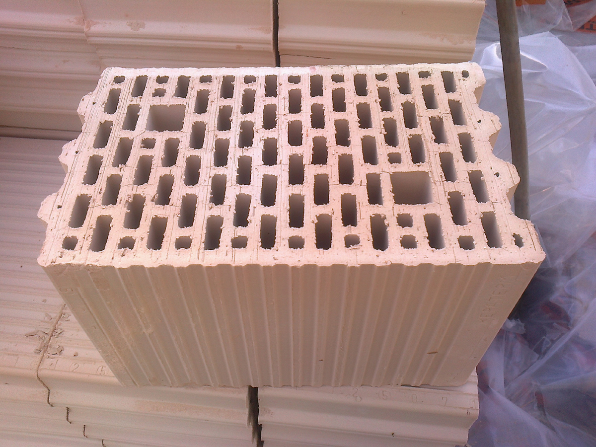

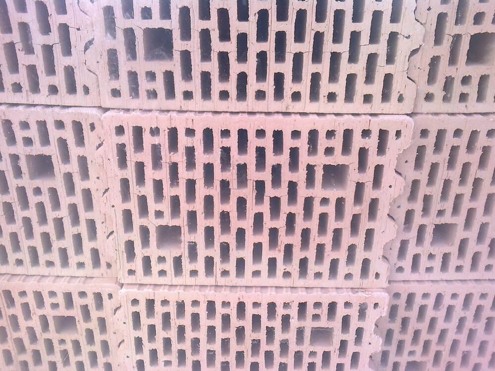

О первом впечатлении о материале.
В этом вопросе особых сюрпризов не было. Все соответствует тем отзывам, с которыми был ознакомлен ранее из настоящего форума.
А именно:
- Геометрия не идеальная, но вполне приемлемая для кладки на раствор со швом в 1 см.
- Периодически на блоках встречаются трещины.
- Визуально в некоторых запаллетированных паллетах просматриваются поврежденные блоки, если внутри паллет повреждений не будет, то ситуация не выглядит критичной (поврежденные блоки можно сосчитать на пальцах).
- Паллетировка качественная, паллеты затянуты термоусадочной пленкой достаточной толщины, чтобы обеспечить транспортировку блоков без критичных потерь (конечно же при аккуратной процедуре погрузки – выгрузки).

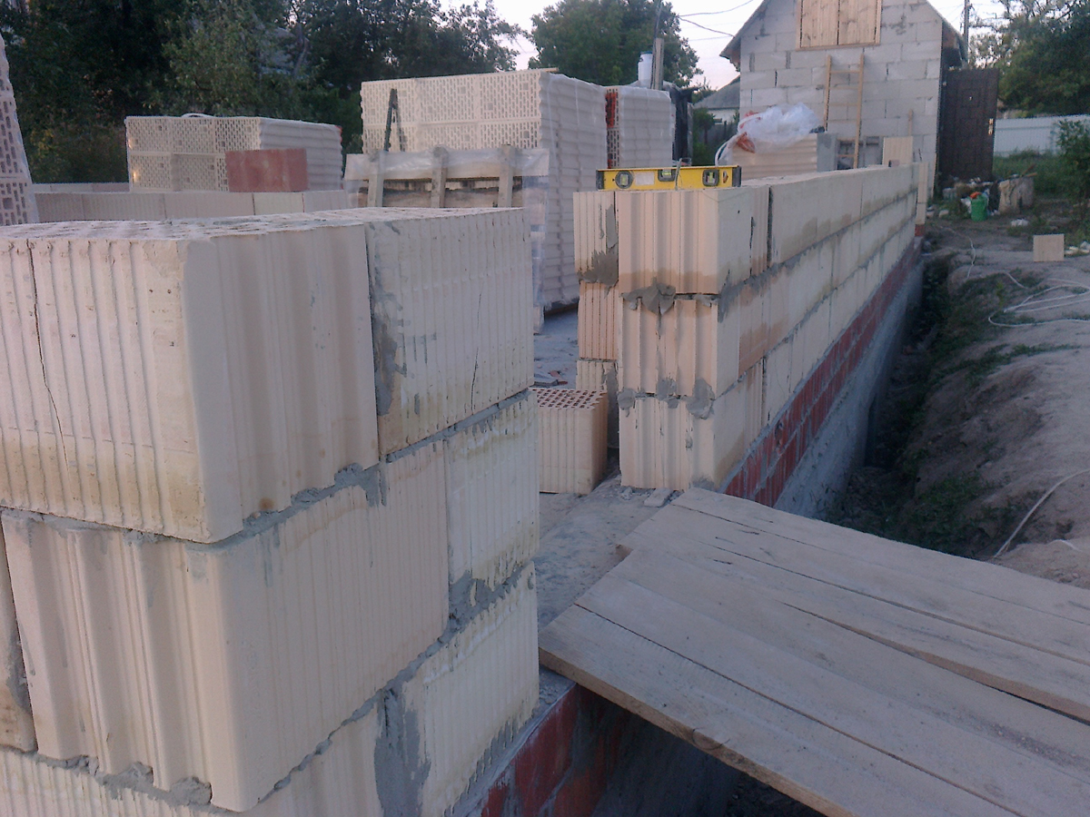

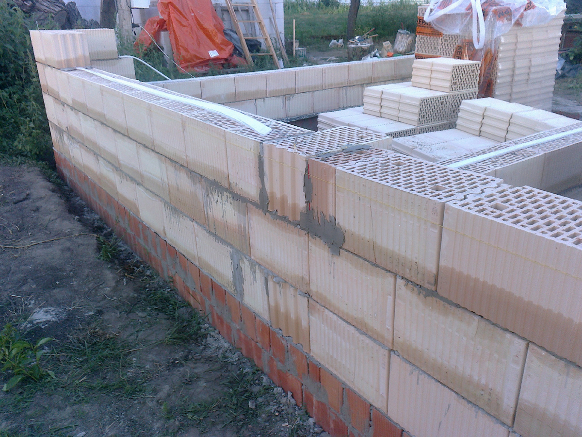

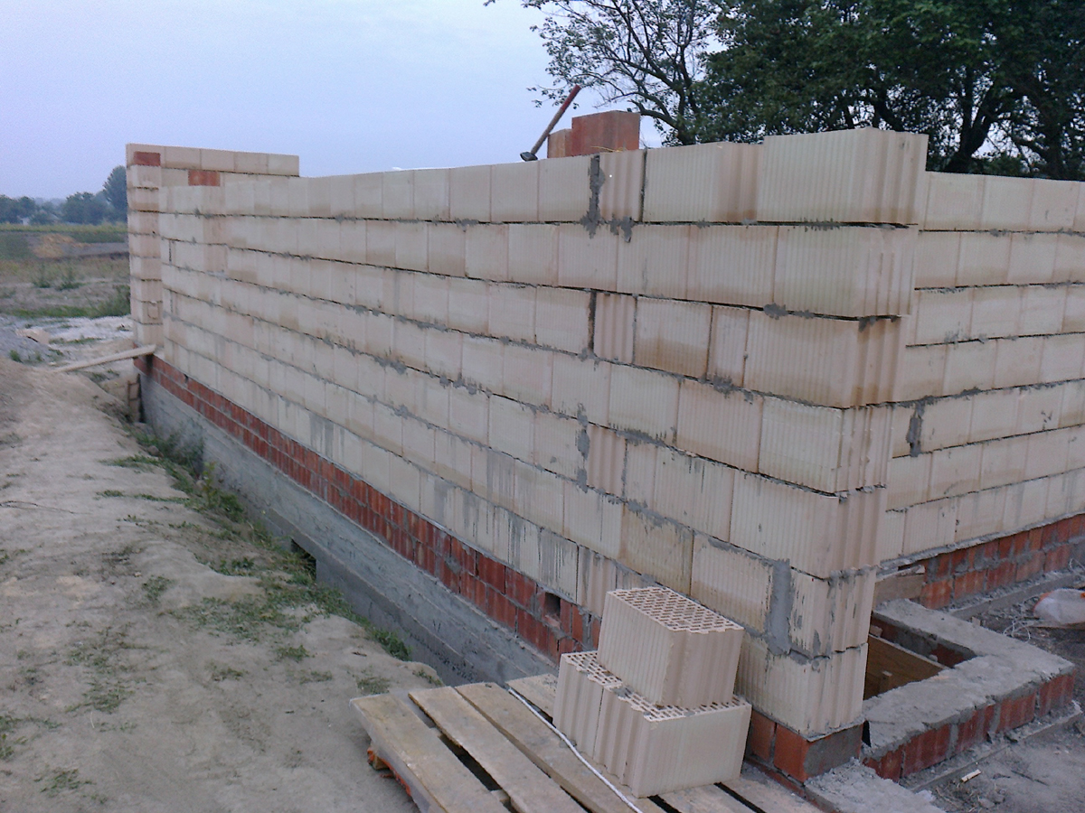

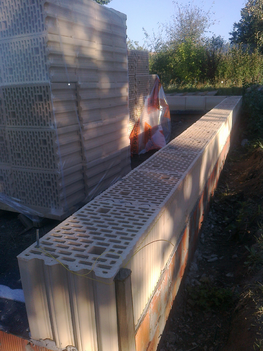

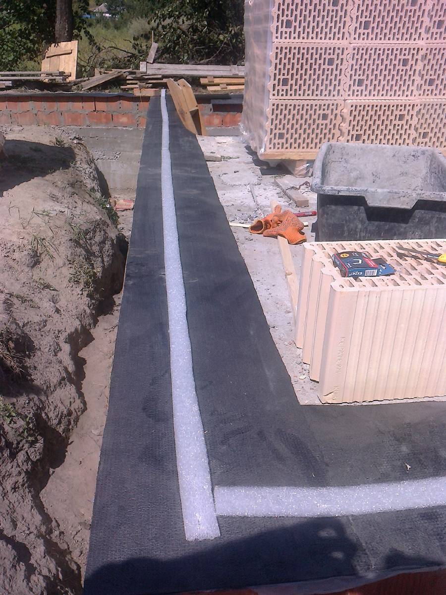

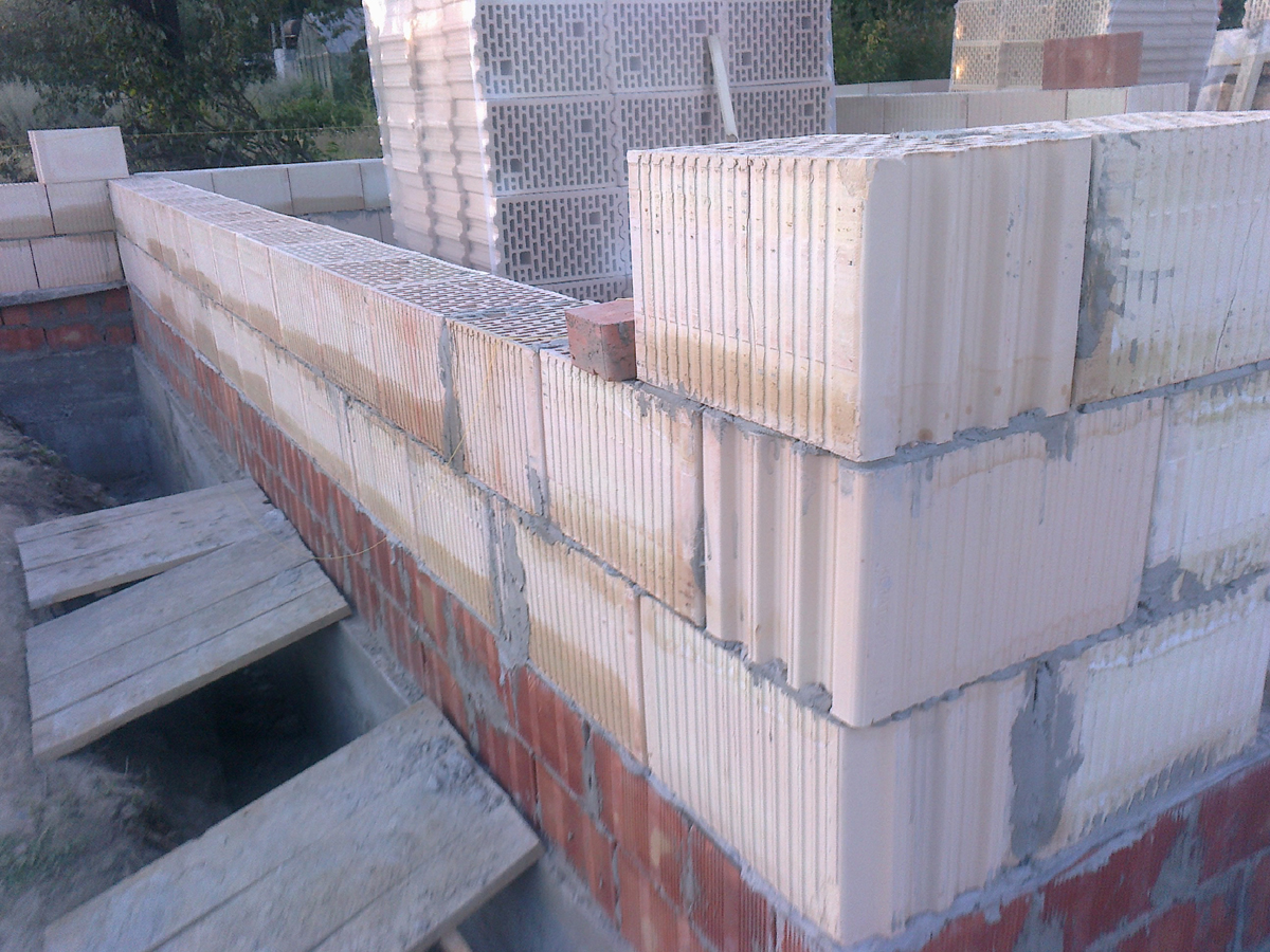

И так, на сколько позволял ресурс времени, был изучен вопрос вариантов кладки керамических блоков.

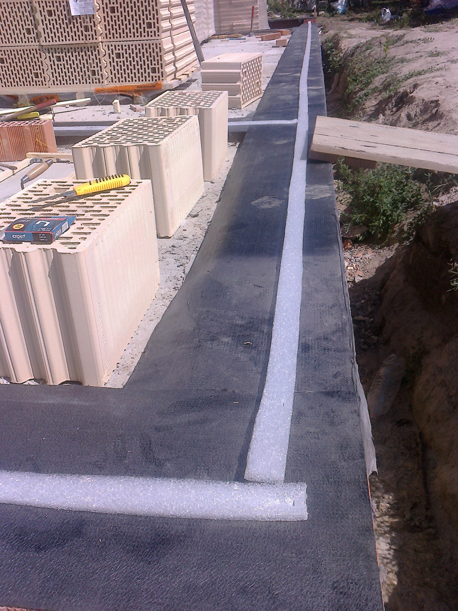

В результате вырисовалась следующая технология:
1. Гидроизоляция из рубероида между цоколем и первым рядом Кератерма.
2. Кладка на обычный цементно-песчаный раствор 1:3,5 с добавлением пластификатора.
3. С целью устранения мостика холода через шов кладки по середине блока укладывается полоска вспененного полиэтилена шириной 4 см и толщиной 10 мм(из опыта форумчан).
4. Перед кладкой блоки увлажняются – нижний с помощью поливалки, верхний окунанием его нижней части в корыто с водой.
5. Для обеспечения шва одинаковой толщины применяется шаблонная рамка простой конструкции длиной 80см(2 блока) и шириной 25 см из реек толщиной 15мм.
6. Во всем процессе кладки для выравнивания блоков используется уровень и резиновая киянка. Между угловыми блоками натягивается шнур-причалка.

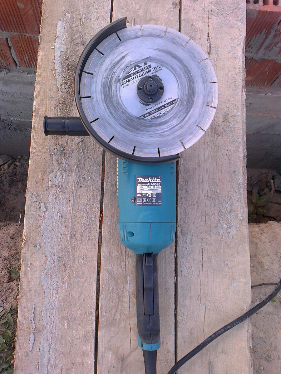

7. Для резки блоков под необходимый размер используется болгарка Макита с 230-ым диском для резки бетона и кирпича.
8. При кладке несущих стен, в соответствующих местах закладываются монтажные металлические ленты для связки с внутренними перегородками, которые будут возводится позже.
9. При распаковке паллет с Кератермом полиэтиленовая пленка разрезается аккуратно с целью ее дальнейшего использования для укрывания стен от дождя и других нужд гидроизоляции (из одной паллеты получается кусок пленки шириной 1,2 м м длиной более 4 м).

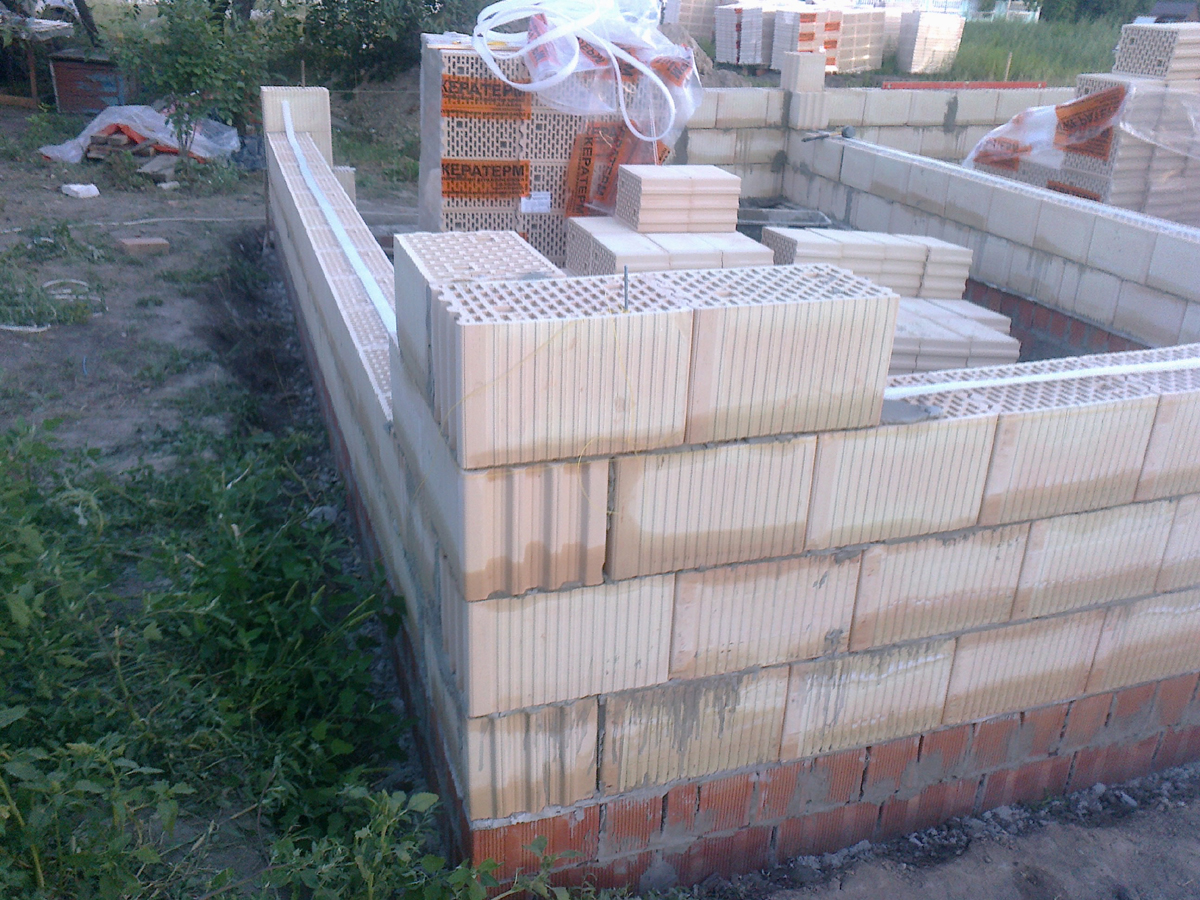

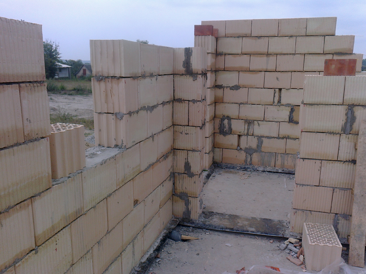

Перед началом кладки пришлось осуществить ряд подготовительных мероприятий :
1. Обустройство двух отверстий вентиляции подвала. При этом немного повозились с высверливанием отверстий в плитах перекрытия, а также обустройствомм отверстий в цоколной части(при кладке цоколя увлекся процессом и забыл оставить промежутки в кладке в местах вывода вентиляции). Для прохождения плит использовалась болгарка с диском для резки бетона, перфоратор с буром длиной 15 и 30 см.
2. Резка рубероида для гидроизоляции между несущими стенами и цоколем. При этом рулон резался на три части. Для резки использовалась ножевка с полотном по металлу. Основная часть рулона была скреплена скотчем, отрезаемая освобождена от скотча и разматывалась на длинному участке цоколя по мере выполнения резки одного слоя рубероида.
3. Полоски вспененного полиэтилена резались ножницами, линия реза отмечалась с помощью маркера длинной рейки шириной 4 см.

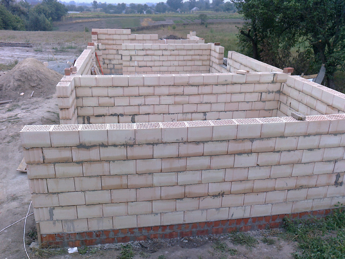

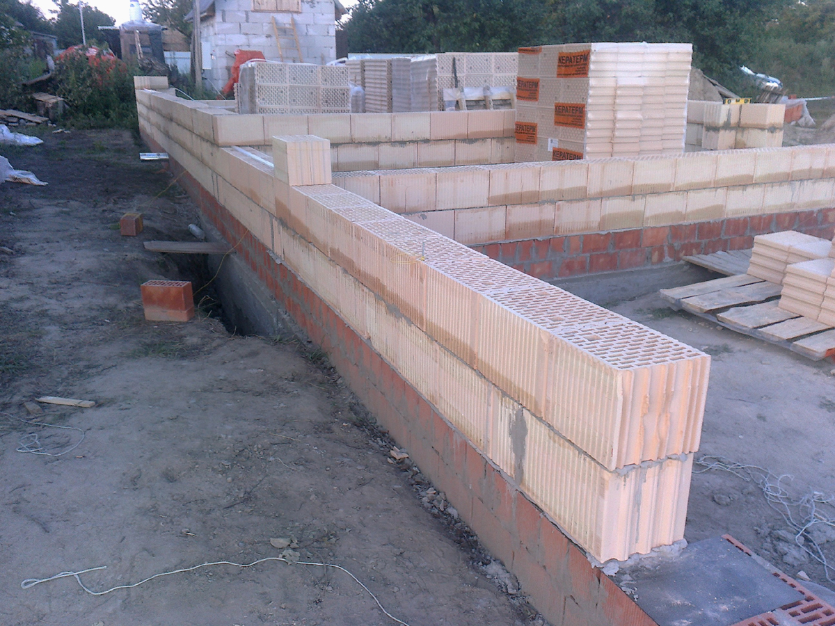

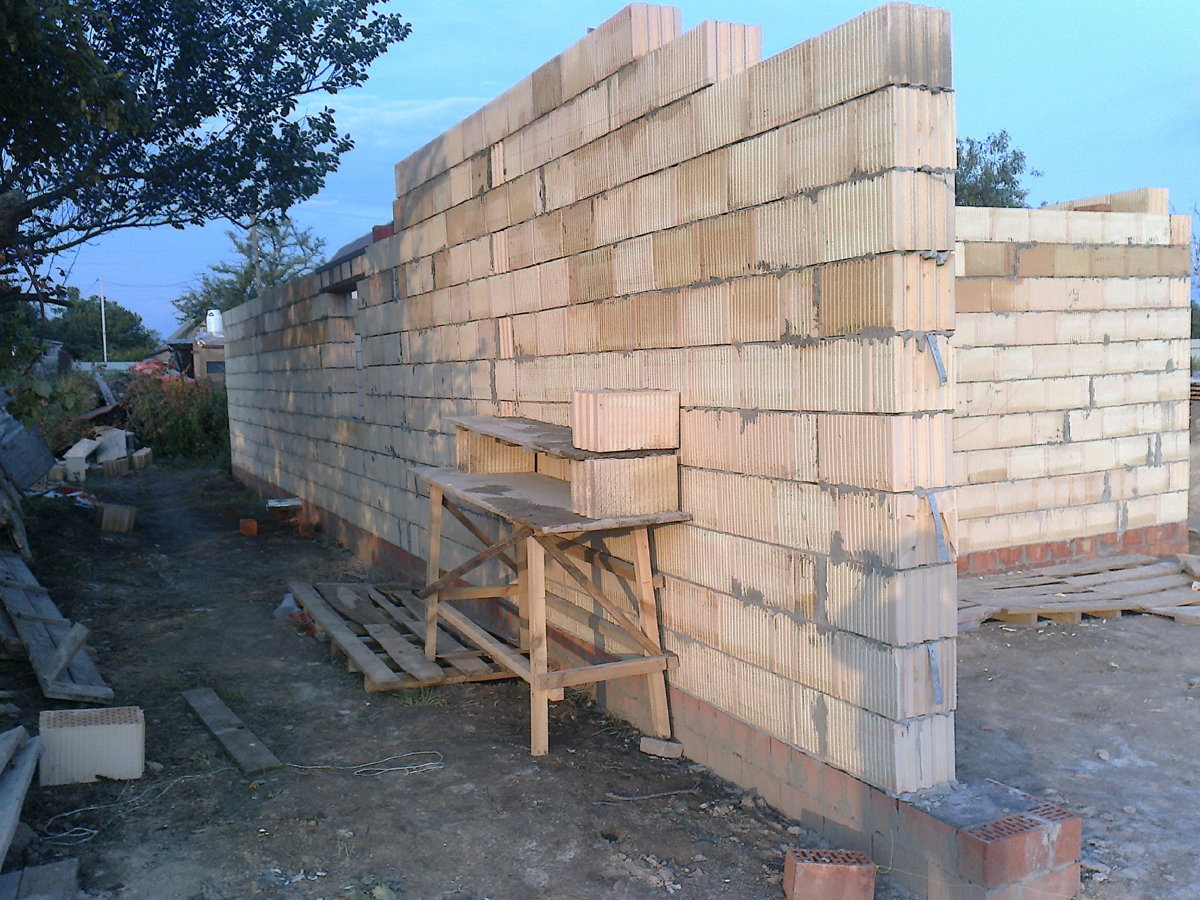

И наконец-то, в районе 12.00 был положен первый керамический блок.
Кладку осуществлял сам с привлечением одного подсобника из местных ресурсов.
В итоге до 19.00 с обеденным перерывом на 1 час, было положено 100 блоков первого ряда (всего на один ряд ложиться 122 блока).
Резка блоков не вызвала сложностей, диск 230 мм оставляет не дорезанным срединку с размером 10х10 см, которая просто сламывается с помощью мастерка.

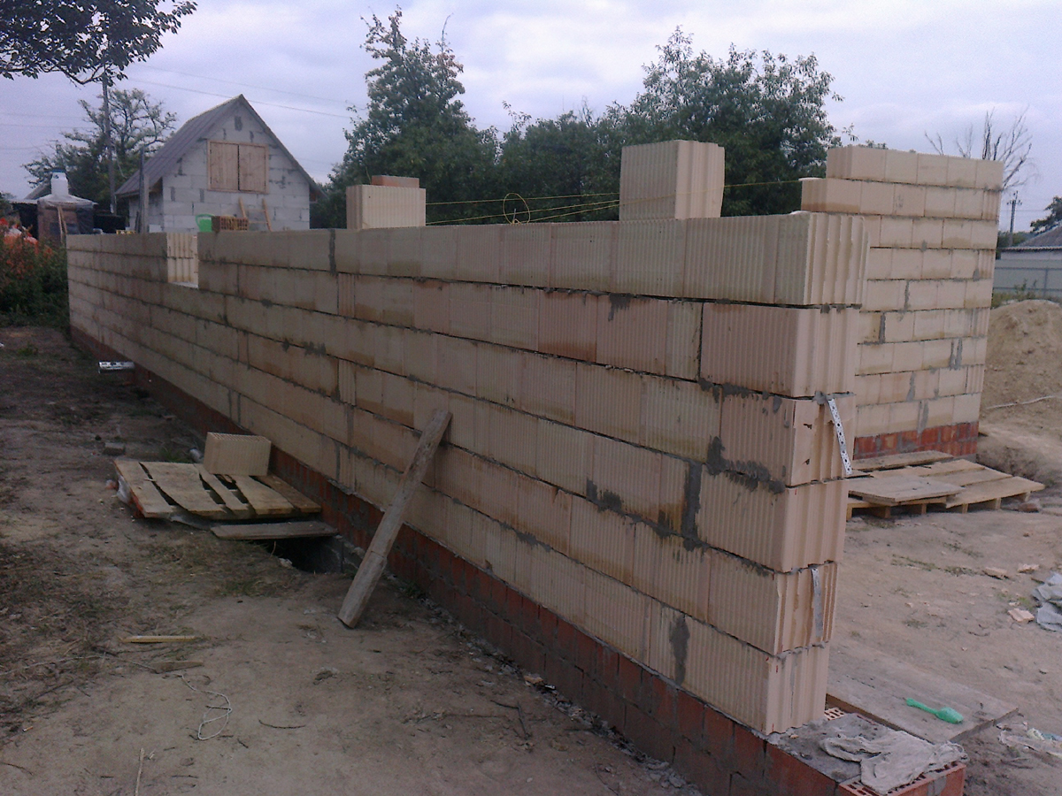

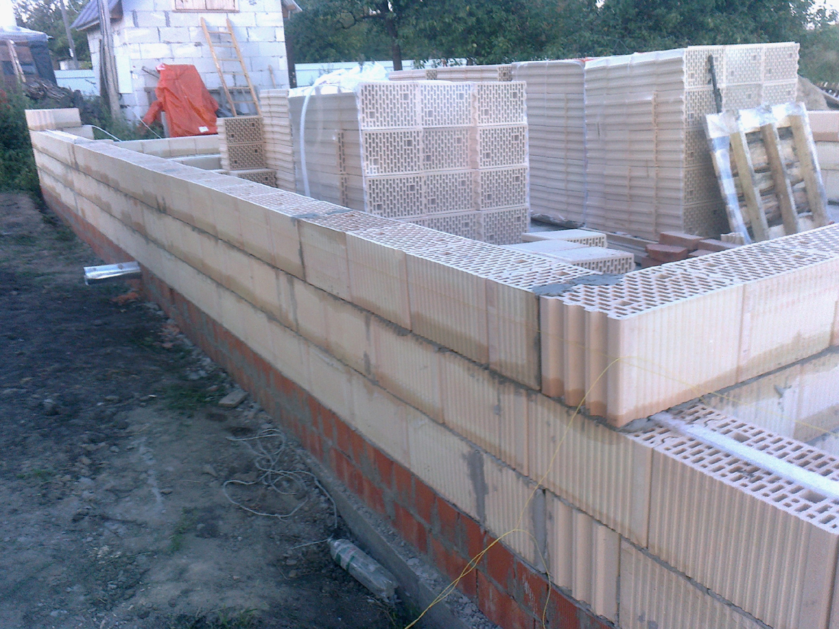

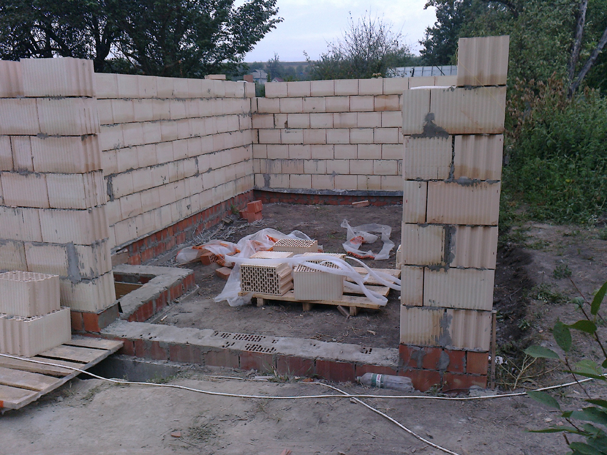

Второй день стал продолжением начатого дела. В результате было положено с учетом положенных ранее, 316 блоков на трех рядах.
О технологии кладки:
Изначально была мысль по поводу использования штукатурной сетки, дабы исключить проваливание в отверстия блока раствора, но после начала кладки от этой идеи отказался, т.к. при соответствующей густоте раствора и применении пластификатора, проникновение раствора в отверстия блока оказалось в допустимых пределах.
Также была упрощена технология укладки полоски ППЭ, после второго ряда перестал морочится с ее степлеровкой к деревянным колышкам забитым в отверстия керамомблоков, а просто пускал полоску в натяжку зафиксировав концы блоками.
К стати, кроме ухода от мостиков холода полоска ППЭ выполняет немаловажную роль по регулировке толщины кладочного шва – раствор при укладе выравнивается по уровню полосы и при этом для корректировки положения блока по уровню, требуется, буквально, нескольких подстукиваний резиновой киянкой.

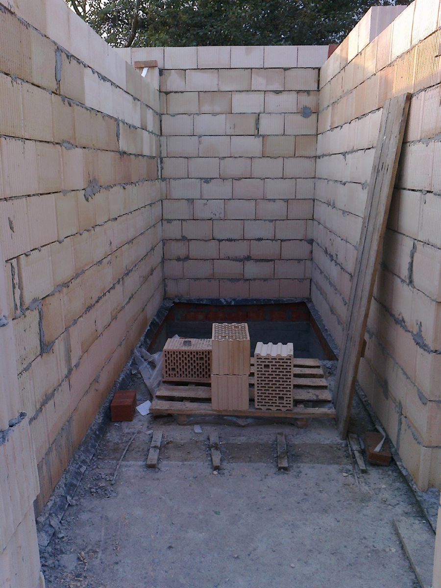

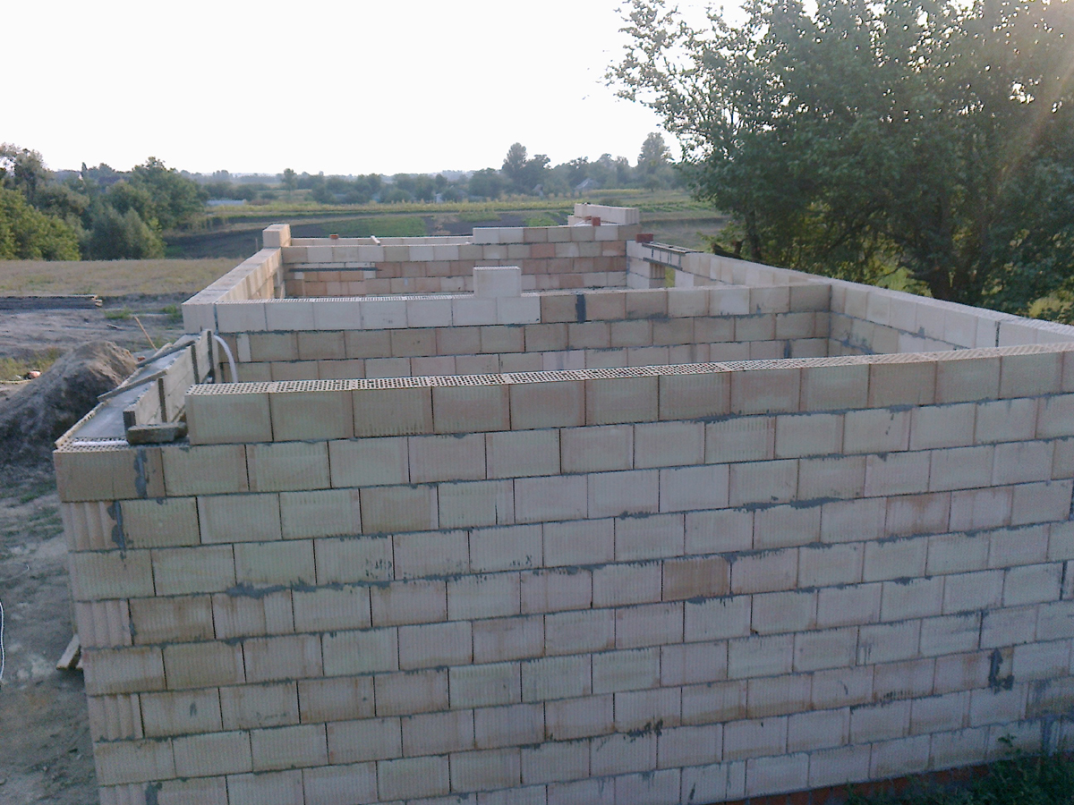

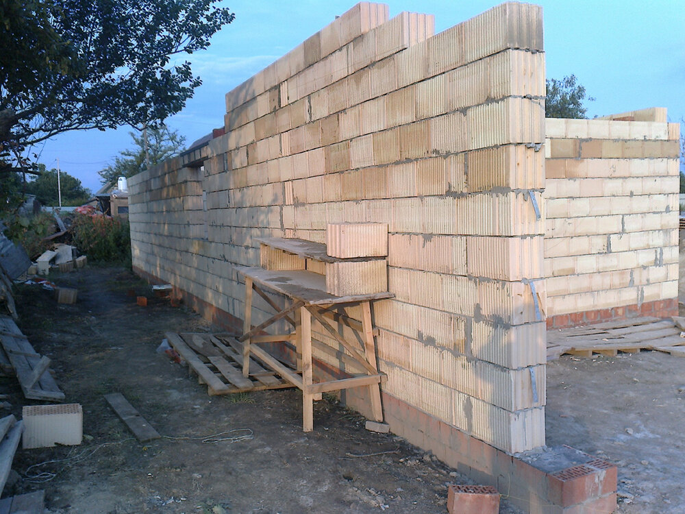

Как бы не хотелось, но погодные условия внесли свои коррективы в план работ.
Дождь заставил прервать работы, и выдалась возможность выложить отчет.
Итак, за три рабочих дня удалось выйти на уровень 7 рядов.
Технология при кладке применялась описанная в предыдущих отчетах.

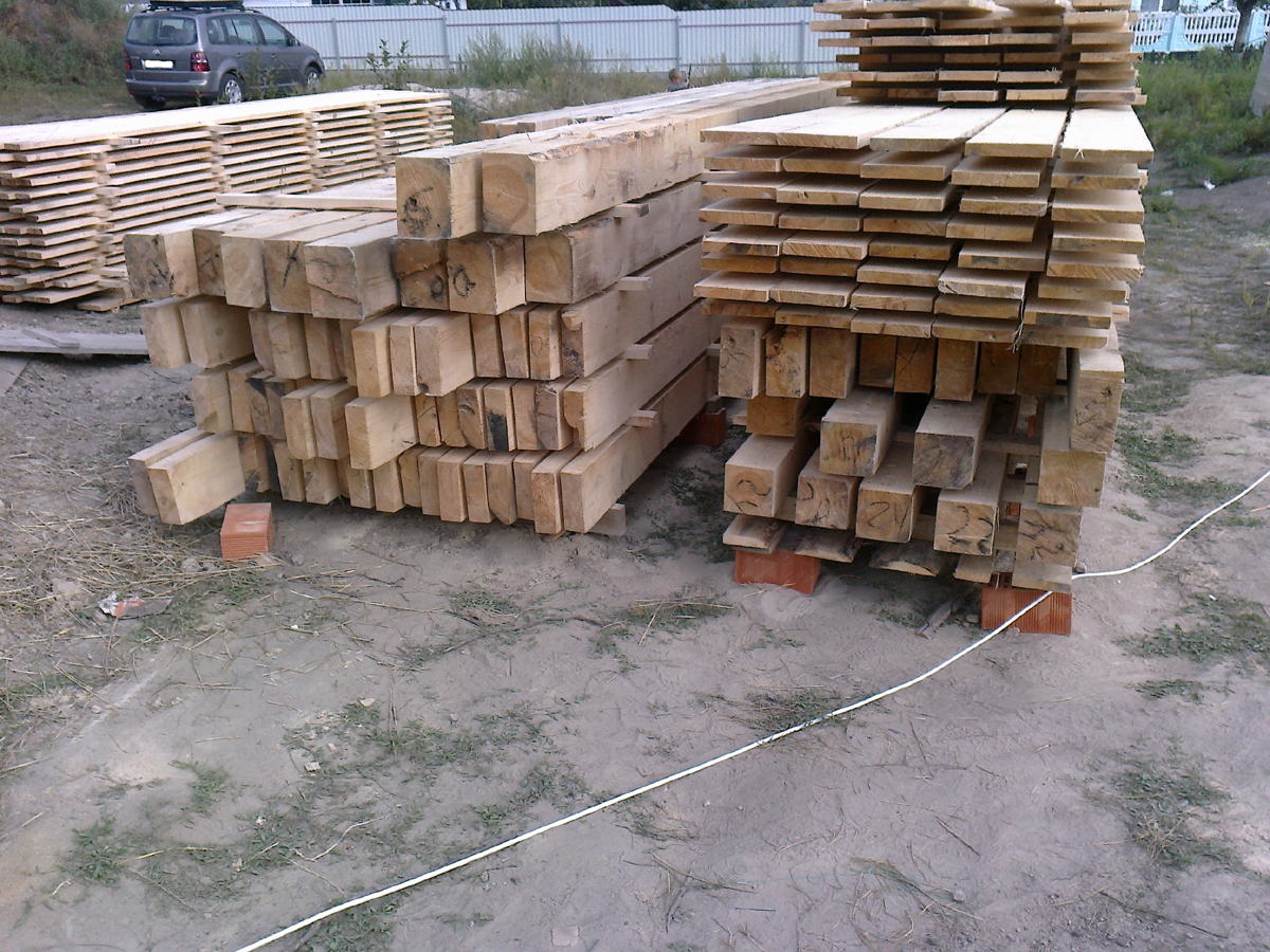

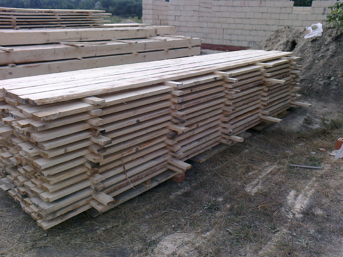

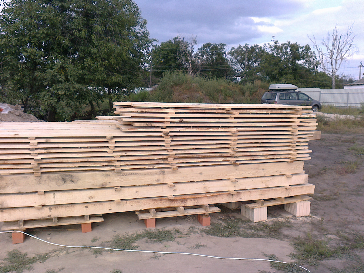

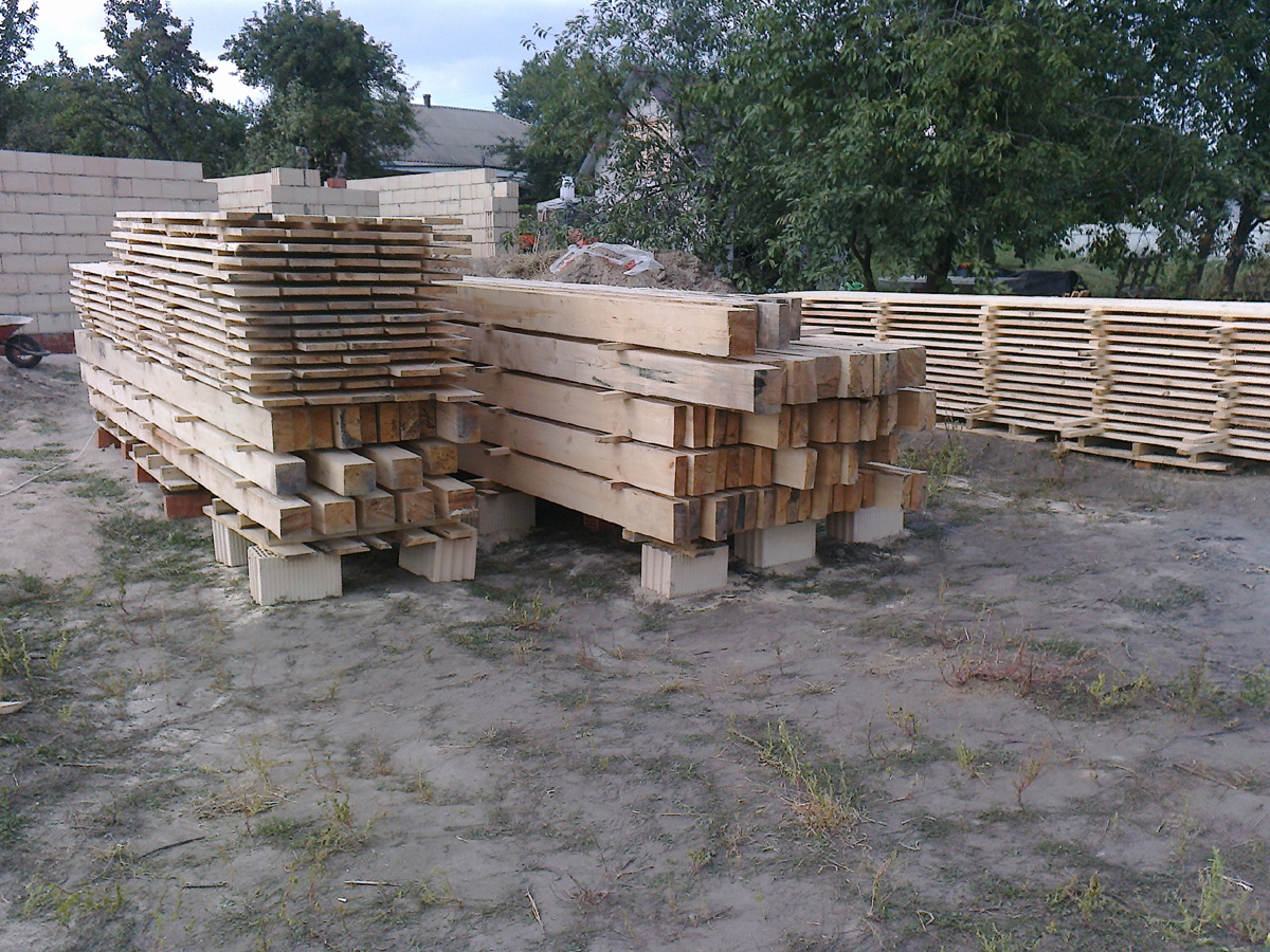

Также были доставлены, разгружены и сложены пиломатериалы для перекрытия и стропильной системы кровли.
Это удалось сделать до начала дождливой погоды и это радует :).
VIP13, лес свежий, прикройте его пленкой чтобы не покрутило сильно. Особенно обрезную доску.
Большое спасибо за неравнодушие!
Фото делалось сразу же после разгрузки и складирования.
Естественно уже вечером лес был накрыт пленкой, т.к. пошел дождь.
Солнечная погода восстановилась только в воскресенье.
Пленку открыл, проверил как лес пережил дожди.
Ну что я скажу, в целом визуально зафиксировано несколько досок с признаками распространения грибка серого цвета.
Пришлось вечером снова накрыть пленкой.
Будет пауза в неделю и обещают дожди.
Так что будем надеятся на лучшую погоду.
Перед установкой балок перекрытия и стропильной системы пиломатералы буду обрабатывать Титаном.
Боюсь что пленка только ускорит распространение гибка. Все что испарится будет на пленке и конденсироваться.
Всегда советуют делать навес.
Мы тоже накрывали пленкой, вчера лес обрабатывали, и намучались с зачищением мест с грибком. Так что если есть возможность сделайте навес.
Сначала обработать - потом накрыть пленкой, либо хранить необработанный под навесом. Почернение - это нормально для свежего леса, если чуть-чуть где-то и чернеет, то после обработки расти это пятно не будет на крыше, там ведь будет сухо.
Хуже когда лес свежий из-за быстрого высыхания на солце и ветру ведет пропеллером. У меня так повело стропила 150х50х6000. Пропеллером встало шесть-восемь верхних досок, их пришлось отправлять на стойки, а стропила докупать.
Согласен с тем, что навес лучше всего.
Да и обработать сразу, тоже верно.
Но реалии с дифицитом времени, вносят свои коррективы.
Укрыто пленкой с возможностью проветривания с боков.
Обрабатывать буду по мере использовния и временных возможностей(обработать надо более 600м2).
Пройдет неделя - отпишусь каков результат.
Многое будет зависеть от погоды, влажность в этом вопросе плохой спутник :(.

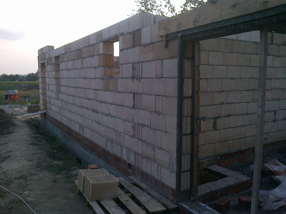

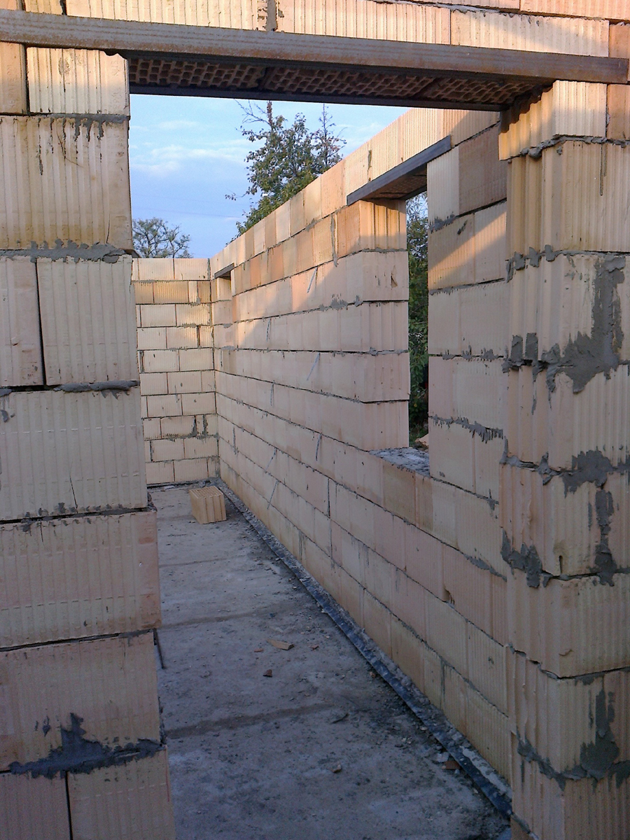

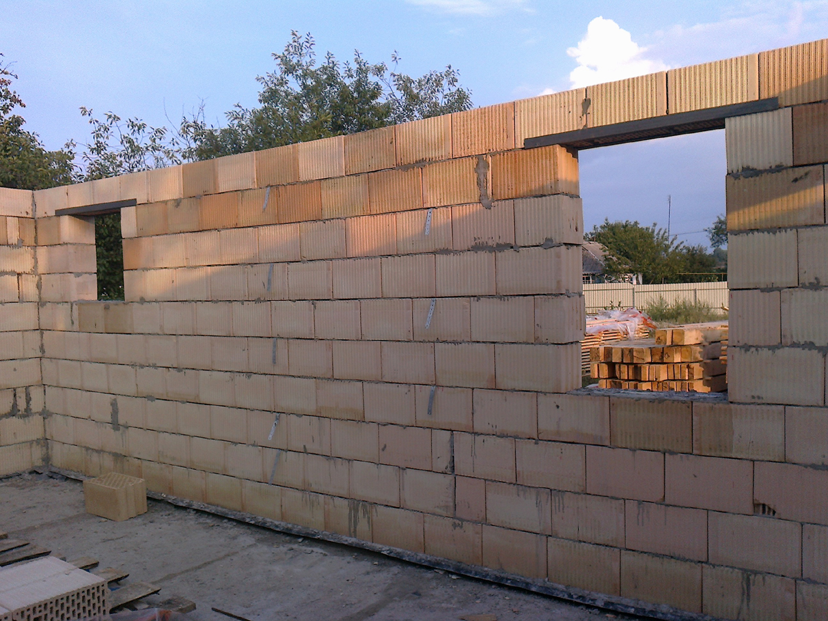

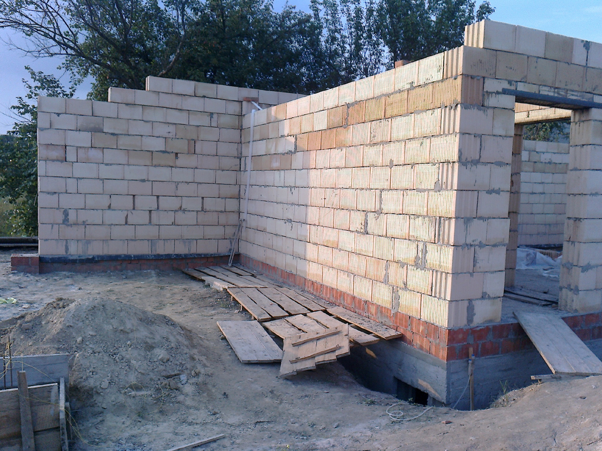

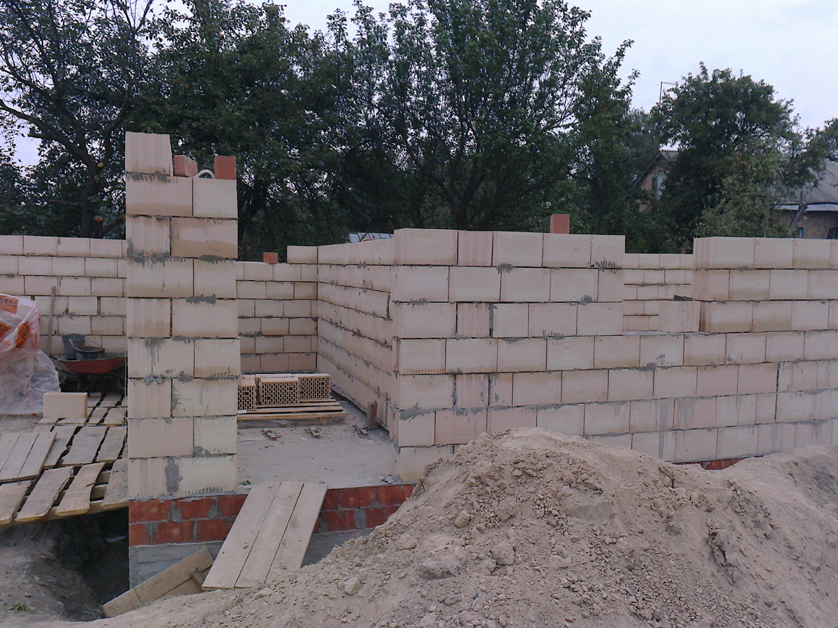

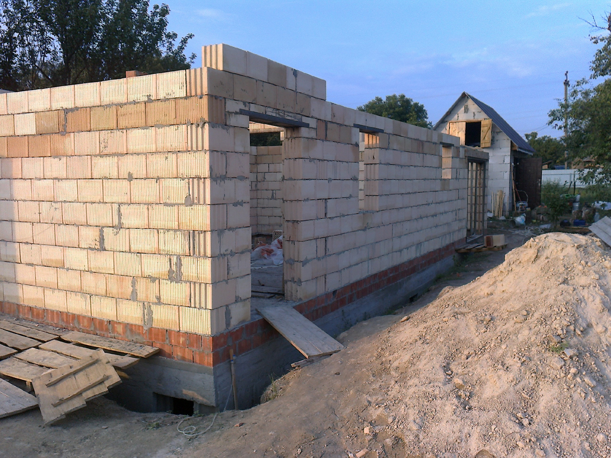

Как и обещался, готов отчитаться о реализации намеченных планов очередного этапа выполнения работ.
В связи с немного неблагоприятными погодными условиями, план работ удалось выполнить по варианту «минимум».
А именно :

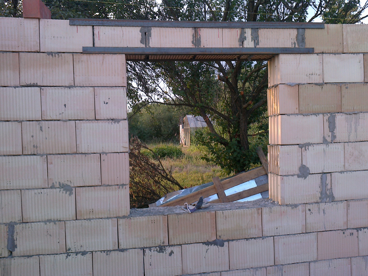

- возведены стены до уровня 10 ряда, на который будут устанавливаться балки перекрытия;
- обустроены перемычки над дверьми и над окнами в несущих стенах;
- обустроен проем двери мастерской и залита перемычка над ней;
- выкопана яма и залит фундамент под столб террасной части строения.
Что касается отступлений от проекта:
1. Было принято решение об уменьшении высоты потолков 1-го этажа на 1 блок, т.е. высота должна составить порядка 2,45. Помещения бани сами по себе небольшие и высота потолка в 2,7 метра на семейном совете была посчитана несколько большой.
2. В связи с уменьшением уровня потолка, изменены размеры окон на высоту одного блока, а также ширина окна из комнаты отдыха из 1.4 метра на 1.2 метра.
3. Перемычки над дверьми и окнами были обустроены из двух отрезков металлического уголка L50 со связкой их арматурой между собой. При этом над широким окном из КО применена конструкция из четырех уголков, которые в связке призваны выполнить роль своеобразной балки.
4. Для обустройства проема двери мастерской, решено было применить обвязку металлическим уголком L50 по периметру с двух сторон. Балка над дверью выполнена согласно проекту с армированием армоконструкцией в 4 нити арматуры d10.
Если говорить о задействованных для выполнения работ ресурсах, то все работы выполнялись мной самостоятельно с привлечением одного подсобного рабочего, который дружит с руками.

- перемещение паллет с кератермом в непосредственную близость к местам выполнения последующих работ по кладке
- кладка 11 и 12 ряда блоков;
- обустройство армирования между 12 и 13 рядом кладки керамоблоков
- кладка 13 ряда блоков с монтажем шпилек для муэрлата
- обработка Титаном балок перекрытия, мауэрлата и досок.
- укрыть пленкой от дождя установленные деревянные консрукции перекрытия и доски
Обратите внимание на т о какая высота получиться у Вас в конце "мероприятия" - черновая стяжка = 7 - 12 см., потолок = 10-15 см., по минимуму получится чистая высота = 2,28 м., и максимум потерь = 2,18 м. Внимательно отнеситесь к этому!!!
Большое спасибо за внитмание к моим подвигам по строительству.
Действительно с учетом обустройства стяжки и потолка может быть низковато. При установке балок за счет разницы их высоты и высоты керамоблока планирую поднять уровень еще на 5-6 см.
В итоге должно получится чистая высота 2,4 м .
С учетом размеров помещений и их назначения, этого должно хватить.
У меня на мансардном этаже 2,5 - честно как-то маловато кажется. Просто выше не получалось, так что придется мириться.
Т.к. назначение строения - баня с подвалом и мансардным пространством, назначение которго, на первом этапе, до строительства дома, для "переночевать", то получающихся высот потолков, должно хватить.
Хотя, конечно же, дело очень индивидуально, для кого-то и 3 м может показаться мало.
