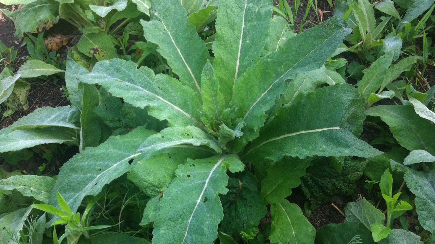

Есть в арсенале линтур 5 пакетиков и раундап.
Вопросы:
1. убью ли заразу на фото и если нет-чем нужно?
2. сейчас подходящее ли время?
3. по прошествию дождя-через сколько можно опрыскивать?
4. сколько ДО дождя должно быть?
5. на 12 литров сколько нужно линтура и глифосата (12 л я могу обработать около 0,3 сотки)
СПАСИБО!

1. Да.
2. Да. Самое подходящее время - время активного роста зеленой массы. Добавьте чуть азотных удобрений, на 12 л столовую ложку карбамида или что есть под рукой.
3. Как только подсохли листья.
4. 4 часов как минимум, желательно 6 и более.
5. Стандартный пакетик Линтура 1,5 г на 3-5 л воды на 1 сотку. Это норма. Вы пишете, что пожете вылить 12 л воды на треть сотки, можете обработать и 1 га:D, но норма есть норма. Я так понимаю, что Вы привязываетесь к вместимости опрыскивателя - 12 л, на него 4 пакетика Линтура с головой для получения ядренного состава. И обработать можно 4 сотки.
Глифосат. Надо смотреть по производителю и его рекомендациям на упаковке. Китай - коэффициент 1,5.
Пыс.Пыс.:grin: Актофит:D
Через 10-14 дней - повторить:beer:

2. А для чего азотные, если я убивать хочу? Или это не удобрение?
5. У меня фирмовый Раундап. Скольео его на 12 л? Тут-то и проблема)))))))) Я не понимаю, как люди 12 л могут обработать соток и соток. У меня опрыскиватель русной Solo. Одеваю зеленую форсунку (не помню ее параметров)... У меня участок 15 на 58 метров... Так вот: я иду и смачиваю себе траФку и вот так на заправке я прохожу туда и обратно, захватывая по метру за раз... Т.е. 0,6 соток..... Ну может чуть больше... Но сотку я даже не обрабатываю. Хер его знает как так лить, что бы хотя бы сотку обработать((((((((
Спасибо Вам огромное!!!!!!!

2. Азот позволяет химии быстрее впитаться в зелень.
5. Посмотрите инструкцию. И увеличьте концентрацию в 2 раза.

Ну, если у Вас так получается, то привязывайтесь к норме 1 пакетика Линтура на 1 сотку. Мешайте его(1 пакетик) на 12 л воды и равномерно наносите на свои стандартные 0,6 соток.
Хотя, что-то здесь не чисто, видать вы сильно уж много льете.
Одно из двух, или Вы оооочень медленно идёте, или Ваш опрыскиватель льёт, а не распрыскивает:D
Стало быть, проверить форсунку, обычно они крутяться для настройки струи, или таки ускорить шаг:lol:
