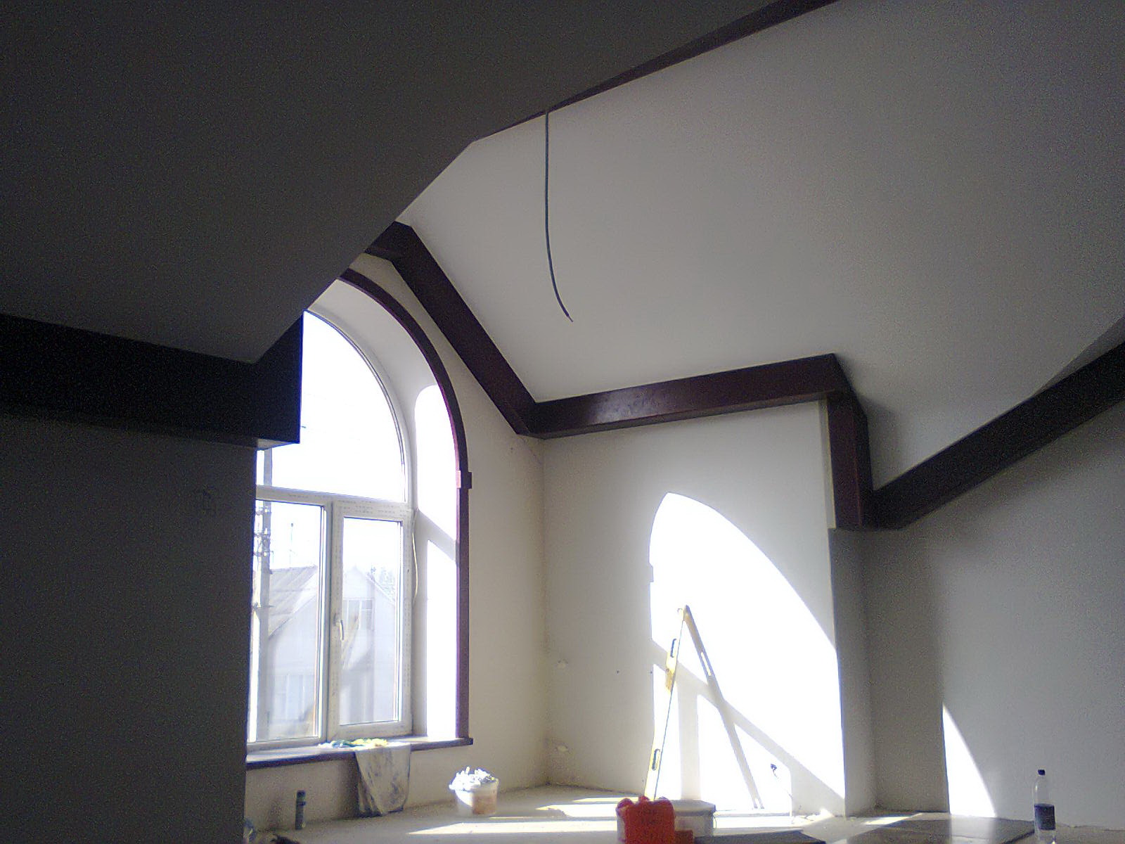

Garfield Опубліковано: 5 травня 2013 Поділитись Опубліковано: 5 травня 2013 У меня вышло так, балки собирались на потолке Посилання на коментар Поділитися на інших сайтах More sharing options...
SergeyNikolaevich Опубліковано: 5 травня 2013 Поділитись Опубліковано: 5 травня 2013 У меня вышло так, балки собирались на потолке Сомнительной красоты решение...выглядит как короба под трубы кондиционера. Посилання на коментар Поділитися на інших сайтах More sharing options...
Garfield Опубліковано: 5 травня 2013 Поділитись Опубліковано: 5 травня 2013 Сомнительной красоты решение...выглядит как короба под трубы кондиционера. дизайн закащика.в реале смотрится неплохо Посилання на коментар Поділитися на інших сайтах More sharing options...

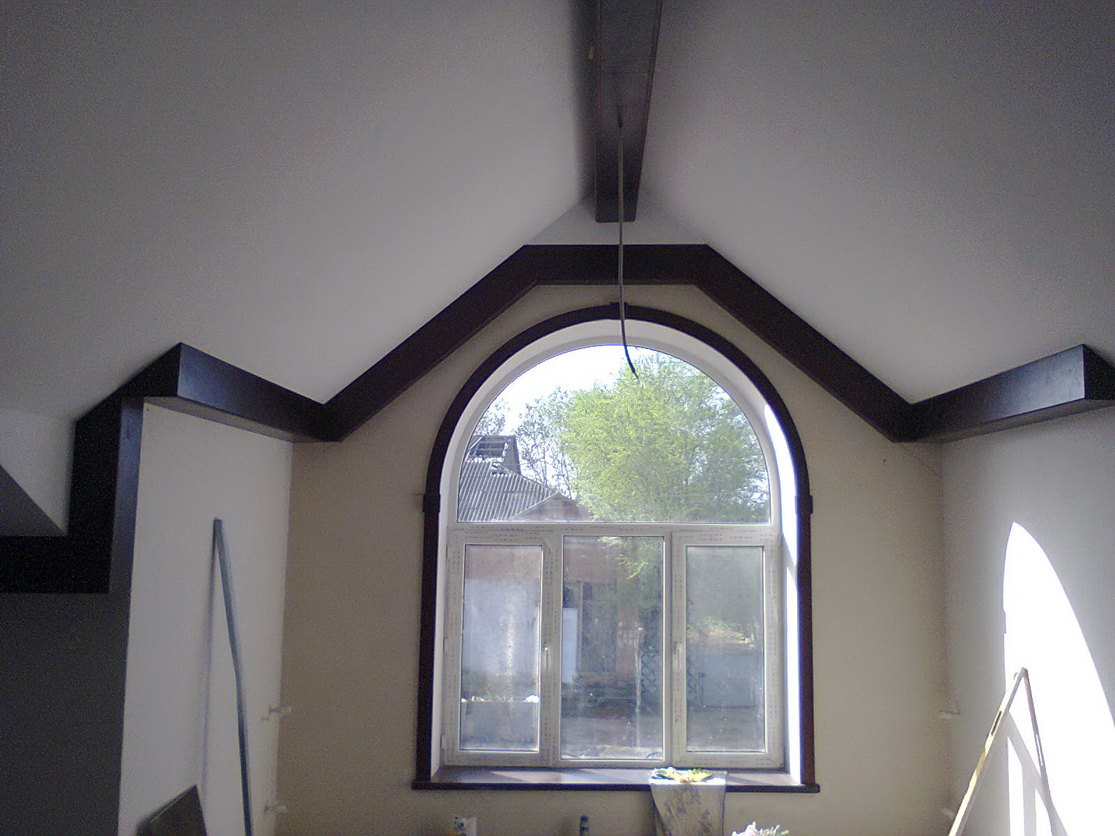

Uvex Опубліковано: 16 червня 2013 Автор Поділитись Опубліковано: 16 червня 2013 Пришлось немного изменить технологию. Выражаю благодарность мастеру-краснодеревщику Руслану (rul.32) за проведенный мастер-класс и добрые советы, которые помогли мне справиться с задачей! Итак, берем 3 доски. Одна из них пропиливается продольно под 45 с двух сторон, две другие - с одной стороны. Затем стыки намазываются конструкционным клеем от Soudal (PU Construct). С помощью компрессора и гвоздезабивного пистолета соединяю доски в местах пропилов гвоздями. Через 10 минут клей вспенивается - стыки склеены намертво + удерживаются гвоздями. Углы шлифуются эксцентриковой машинкой и шлифбумагой с зерном 50 (делаются слегка округлыми) Там, где из-за неровности заготовки, образовались щели - я промазываю шпатлевкой по дереву (в 2 захода) с применением малярной ленты. Использую Tikkurila или Borma. Затем еще раз прохожусь шлифмашинкой, чтобы пригладить засохшую шпатлевку. После всего этого балка лакируется в 2 слоя лаком от Vidaron (цвет - королевский палисандр). Результаты на фотографиях (качество так себе, снимал мыльницей, да и балка грязная от пыли): Еле заметный гвоздь: Сделал несколько таких балок. Остановился на пол пути - поломалась пила (что-то с подшипником). А еще Макита, называется... Пока делал, понял, что хочу другой цвет. Пример ольхи, вскрытой паркетным маслом Synteko (цвет тик): 9 Посилання на коментар Поділитися на інших сайтах More sharing options...

Vavilеn Опубліковано: 20 липня 2013 Поділитись Опубліковано: 20 липня 2013 (змінено) По хорошему всё это клеится на гребёнку (да, для дома это сложный вариант - но иначе разлезется шов через N месяцев или лет), разумеется без зарезки под 45, нижняя планка на всю ширину и к ней две боковые. Обязательно пробивается гвоздями (прямо в процессе сборки) снизу и крепко наискосок, шляпки плющатся на втором молотке и пробиваются вглубь тонким керном, гвозди бьются в хаотичном порядке, отверстия шпаклюются тем, что потом примет цвет морилки (т.е. никакими там ПВА с опилками нельзя этого делать). Внутрь через хотя бы каждый метр вклеиваются рёбра жесткости, лучше из 50-ки ровненько наторцованной (ну к примеру полость внутри балки 100х100 - режется ровная доска 40-ка или 50-ка на 100 шириной и потом торцуется по 100 мм и эти ровные квадратики - через каждые 0,5-1 метр вклеить в балки). Сделал я их в своё время много киллометров, пожалуй, балок этих, если что Гребёнка надо, чтоб не просвечивался шов и больше площадь склейки. Гвозди - чтоб шов не разошелся. Рёбра жесткости внутрь - дополнительная прочность и буква П не разлазится в разные стороны (наружу, внутрь или и так и так). p.s. Думаю современный ручной фрезер с гребёнкой (по гуглу вижу их для ручного фрезера даже украинского производства) + стол для него (без стола никак, надо и база и прижим) помогут сотворить это в домашних условиях, хотя незаметного шва, конечно, не дадут - но терпимо должно получиться. Змінено 20 липня 2013 користувачем Vavilеn Посилання на коментар Поділитися на інших сайтах More sharing options...
