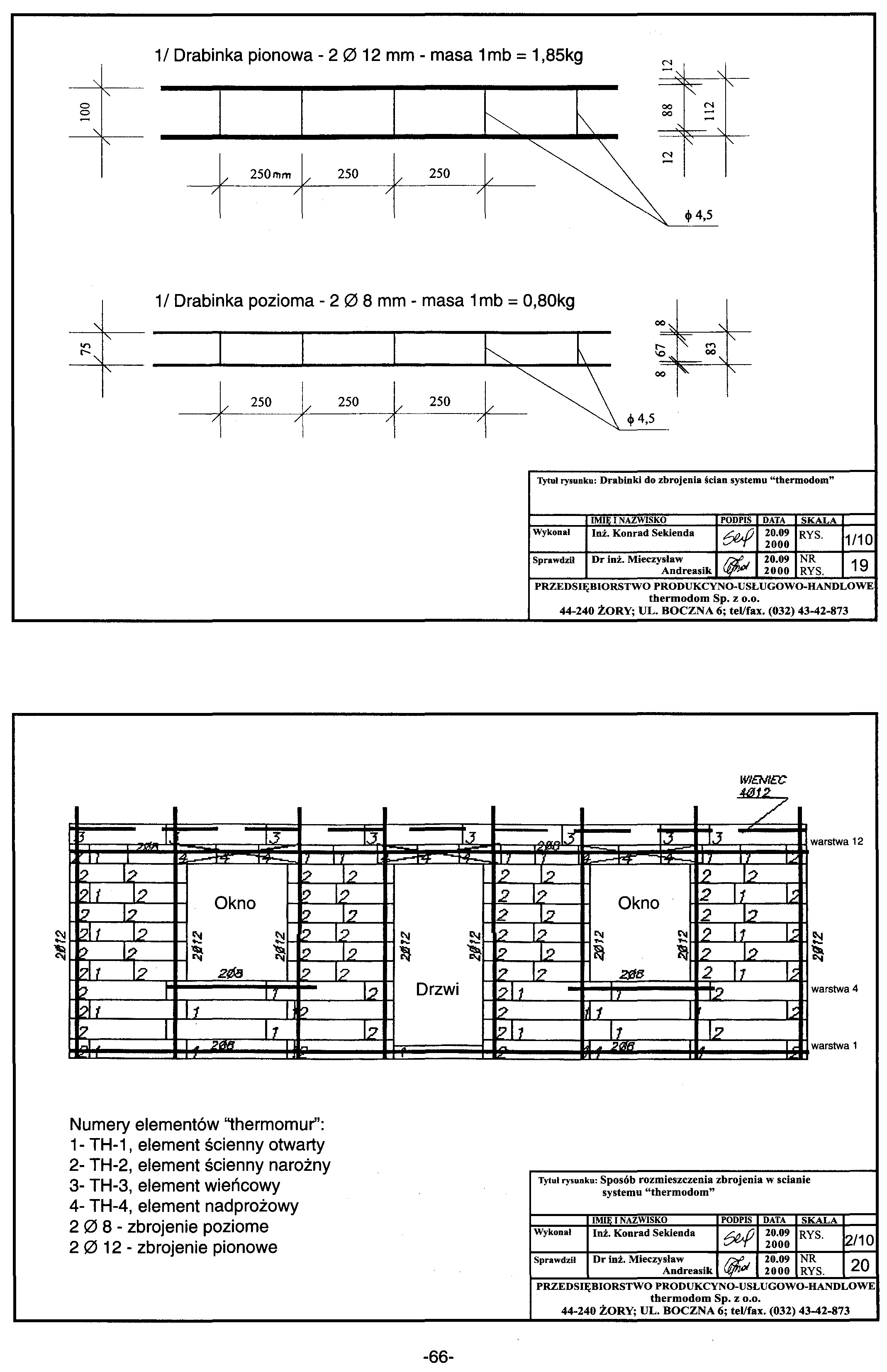

=Олег= Опубліковано: 13 травня 2012 Поділитись Опубліковано: 13 травня 2012 По вертикали и горизонтали через 1 м по одной арматурине На мой взгляд, это очень мало. Хотя бы 2 прута d10 через метр, а горизонтально 2прута d8 каждые 2 ряда. Посилання на коментар Поділитися на інших сайтах More sharing options...
luxeceiling Опубліковано: 13 травня 2012 Поділитись Опубліковано: 13 травня 2012 А вот как часто горизонтально армировать? Армировали каждые 3, 4 ряда по две арматуры Д10 Посилання на коментар Поділитися на інших сайтах More sharing options...
Maris Опубліковано: 13 травня 2012 Поділитись Опубліковано: 13 травня 2012 минимальное армирование в мануале написано, горизонтально первый, последний ряд и в проемах окон и дверей. Вертикально углы четыре арматуры 12 и окна двери две 8, . 1 Посилання на коментар Поділитися на інших сайтах More sharing options...
m2v Опубліковано: 13 травня 2012 Поділитись Опубліковано: 13 травня 2012 Я стены возводил в 2007, по мануалу, который мне дали продавцы блоков, армировались в четыре арматуры первый, последний ряды, углы и проемы окон и дверей (проемы по вертикали и горизонтали), в стенах по вертикали и горизонтали через каждые 1 метр по одной арматурине. Если перекрытие ж/б плита, то для армопоясов арматура 12 диаметра, в стенах - 10, если перекрытие деревянное, то для армопоясов - 10, в стенах - 8-ка. Правда, не помню относится ли это для 2-х и более этажных домов, у меня в один этаж. Сколько ложить арматур и какого диаметра решать Вам, перестраховывайтесь и ложите больше и большего диаметра, никто не запрещает, это ваши деньги. Посилання на коментар Поділитися на інших сайтах More sharing options...
p-pavel Опубліковано: 14 травня 2012 Поділитись Опубліковано: 14 травня 2012 В свою очередь советовались с конструктором, по его расчетам для 2-х этажного здания как у меня, размерами 10х6м, хватит арматуры 10мм вертикально и арматуры 12мм горизонтально, но для себя с увереностью на весь каркас взял арматуру 12мм. Перед закупкой блоков советовались с Александром Бурлаченко (ген директор Валькирии), по его просчетам подтвердилось мое желание взять арматуру одного размера. Но по вертикальности армирования вопросов нет, а вот горизонтальность мне сказали что нужно через каждые 2 ряда, т.есть 1-4-7-10 ряд. Теперь терзают сомнения? Посилання на коментар Поділитися на інших сайтах More sharing options...

tarakashka Опубліковано: 14 травня 2012 Поділитись Опубліковано: 14 травня 2012 А теперь тоже озадачилась с армированием. У меня до принятия решения о термодоме, была закуплена арматура под супер-пупер монолитную ленту с моим высоким УГВ....и сейчас у меня в распоряжение: 8 и 12 ПРичем 10-ку докупать не очень хотелось бы.... Можно обойтись этим размерчиком? Думала первый и последний ряд, оконные дверные - 12 проармировать А 8 класть горизонтально и вертикально каждый 50 см ну плюс может усилить посредине где то горизонтально(на уровне 1,50 м) или слабовато? Посилання на коментар Поділитися на інших сайтах More sharing options...
Maris Опубліковано: 14 травня 2012 Поділитись Опубліковано: 14 травня 2012 А теперь тоже озадачилась с армированием. У меня до принятия решения о термодоме, была закуплена арматура под супер-пупер монолитную ленту с моим высоким УГВ....и сейчас у меня в распоряжение: 8 и 12 ПРичем 10-ку докупать не очень хотелось бы.... Можно обойтись этим размерчиком? Думала первый и последний ряд, оконные дверные - 12 проармировать А 8 класть горизонтально и вертикально каждый 50 см ну плюс может усилить посредине где то горизонтально(на уровне 1,50 м) или слабовато? Я покупал как раз 12 и 8. вертикально 12 диаметр идет по углам 4 прута и через метр где то по 2 штуки. Горизонтально первый ряд 2 шт 8 диаметр, в местах проемов 2шт 8 армопояс 4шт 8 диаметр. Так нарисовал архитектор. 1 Посилання на коментар Поділитися на інших сайтах More sharing options...

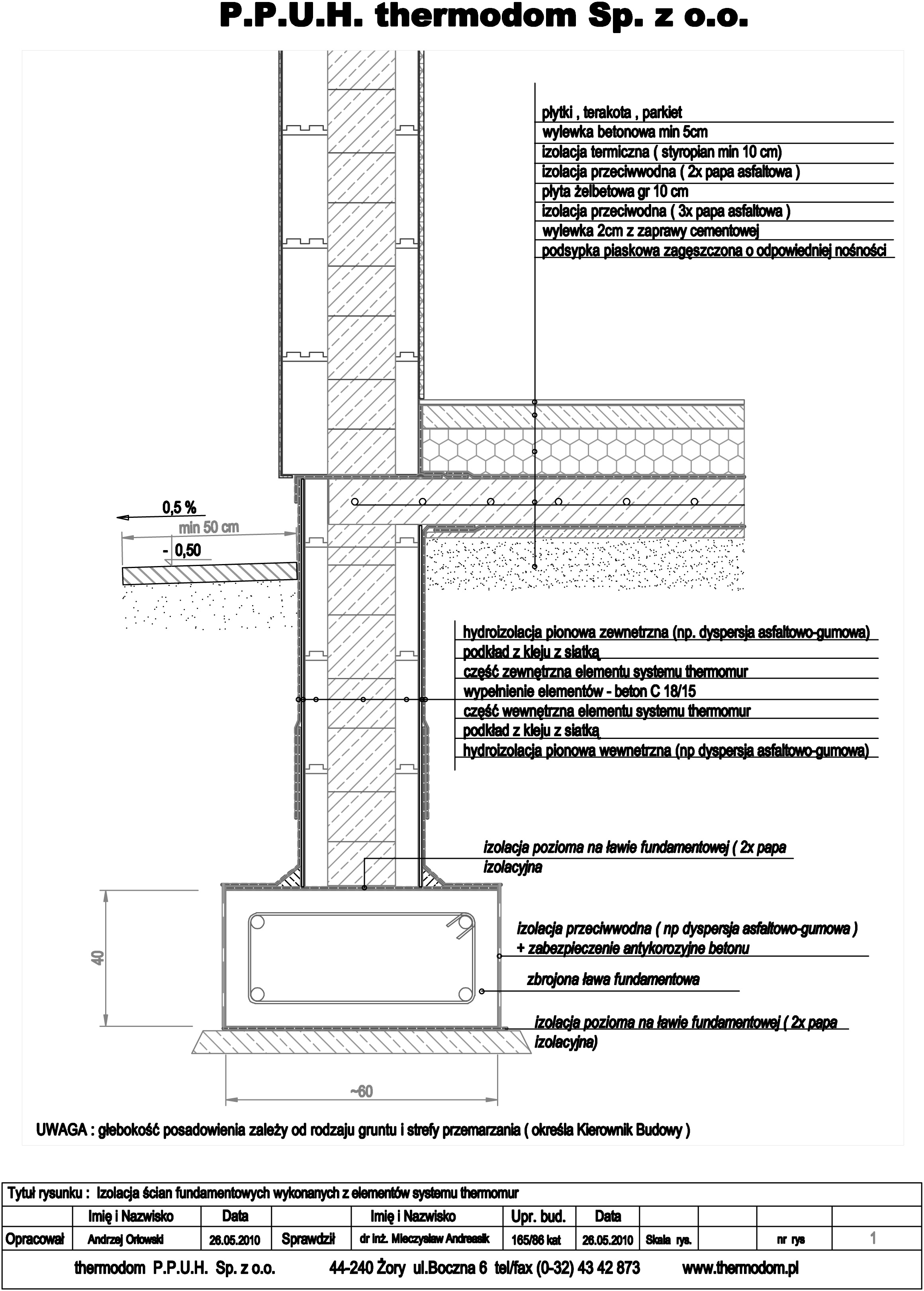

Янчик Опубліковано: 14 травня 2012 Поділитись Опубліковано: 14 травня 2012 А теперь тоже озадачилась с армированием. Вот чертеж минимального армирования с польского сайта, ссылку я давала раньше. Там указано где 2*8 (2 прута диам 8 ), где 2*12. На рис 2 пирог пола в термодома оттуда же. Здесь предлагается связывать плиту пола с стеной. Если этого не делать, что будет потом с трубой водяного теплого пола? Если плита гуляет сама по себе, отдельно? 1 Посилання на коментар Поділитися на інших сайтах More sharing options...
tarakashka Опубліковано: 14 травня 2012 Поділитись Опубліковано: 14 травня 2012 Вот чертеж минимального армирования с польского сайта, ссылку я давала раньше. Там указано где 2*8 (2 прута диам 8 ), где 2*12. На рис 2 пирог пола в термодома оттуда же. Здесь предлагается связывать плиту пола с стеной. Если этого не делать, что будет потом с трубой водяного теплого пола? Если плита гуляет сама по себе, отдельно? ага спасибо как раз смотрю киношки на счет пола - вот пока очень много вопросов..пока нет врмени изучать, просто бо.сь что то упустить на ЭТОМ этапе по полу..может есть смысл что то предусмотреть.. Посилання на коментар Поділитися на інших сайтах More sharing options...
Mentor Опубліковано: 15 травня 2012 Поділитись Опубліковано: 15 травня 2012 На рис 2 пирог пола в термодома оттуда же Не каждое решение есть абсолют....На рисунке показана утепленная железобетонная плита опирающаяся на заглубленный фундамент +армированная пятка!!!!!! На кой ляд??? Добавте 5 см бетона к плите и делайте УШП, зачем тогда еще и лента фундамента???? Нет, сделать так конечно можно, но зачем???? По представленной технологии на картинке, сделать пол выйдет если не дороже, то в одну цену с перекрытием пустоткой по цоколю (без подсыпки землей). Отаке... Если этого не делать, что будет потом с трубой водяного теплого пола? Если плита гуляет сама по себе, отдельно? Во-первых, нет уж она и гуляет (если вообще будет)...Во-вторых, ничего с вашим теплым полом не будет, если сделаете пирого пола по технологии - с трамбовкой, изоляцией и армированой стяжкой (а большинство вообще стяжку не армирует, ограничиваясь добавлением фибры....) 1 Посилання на коментар Поділитися на інших сайтах More sharing options...
Янчик Опубліковано: 15 травня 2012 Поділитись Опубліковано: 15 травня 2012 На рисунке показана утепленная железобетонная плита опирающаяся на заглубленный фундамент +армированная пятка!!!!!! На кой ляд??? Добавте 5 см бетона к плите и делайте УШП, зачем тогда еще и лента фундамента???? Нет, сделать так конечно можно, но зачем???? Просто в нашем случае цоколь поднят на 60 см над землей, разноуровневый дом. УШП на 60 см над землей я думаю не так все просто будет. И если я правильно понимаю, УШП делается гораздо толще 15 см. ИМХО Посилання на коментар Поділитися на інших сайтах More sharing options...
Mentor Опубліковано: 15 травня 2012 Поділитись Опубліковано: 15 травня 2012 УШП на 60 см над землей я думаю не так все просто будет УШП делают как-раз для того , чтоб не поднимать цоколь на 60 см... УШП делается гораздо толще 15 см Тут конечно не так все однозначно(нужны грунты, конструктив дома, материал стен и пр...), но 15 см железобетонной плиты , особенно с ребрами жесткости - очень даже может быть..... Посилання на коментар Поділитися на інших сайтах More sharing options...
tarakashka Опубліковано: 15 травня 2012 Поділитись Опубліковано: 15 травня 2012 Высокий УГВ еще не означает, что вода на поверхности в лужи собирается....Пол по грунту- оптимальное решение. Подсыпку все-равно делать будете + гидроизоляция - и будет вам счастье... К сведению - 30-35 см утрамбованого песка уже не дадут капилярного подсоса и это даже без щебня. Кроме того в качестве утеплителя можете выбрать ЭППС, который также выпполнит роль гидроизоляции. Ничего связывать со стенами или цоколем не нужно, а иногда и вредно. Любое другое решение (от монолитного перекрытия до пола по балкам) - существенно удорожит стройку..... мож очень глупый вопрос, НО:а зачем песок трамбовать? Вроде, если будет вспучивание грунта, песок не трамбованный, он сожмется, и не будет поднимать плиту. те вырвоняь поверхность - да понимаю. Немного не понимаю суть трамбовки песка под плитой...спасибо Посилання на коментар Поділитися на інших сайтах More sharing options...
Mentor Опубліковано: 15 травня 2012 Поділитись Опубліковано: 15 травня 2012 Вроде, если будет вспучивание грунта, песок не трамбованный, он сожмется грунт под плитой пучить не будет, ибо не будет промерзать земля под пятном застройки, а вот чтоб нормально стяжку залить, да чтоб она потом не просела - нужно трамбовать.... Посилання на коментар Поділитися на інших сайтах More sharing options...
