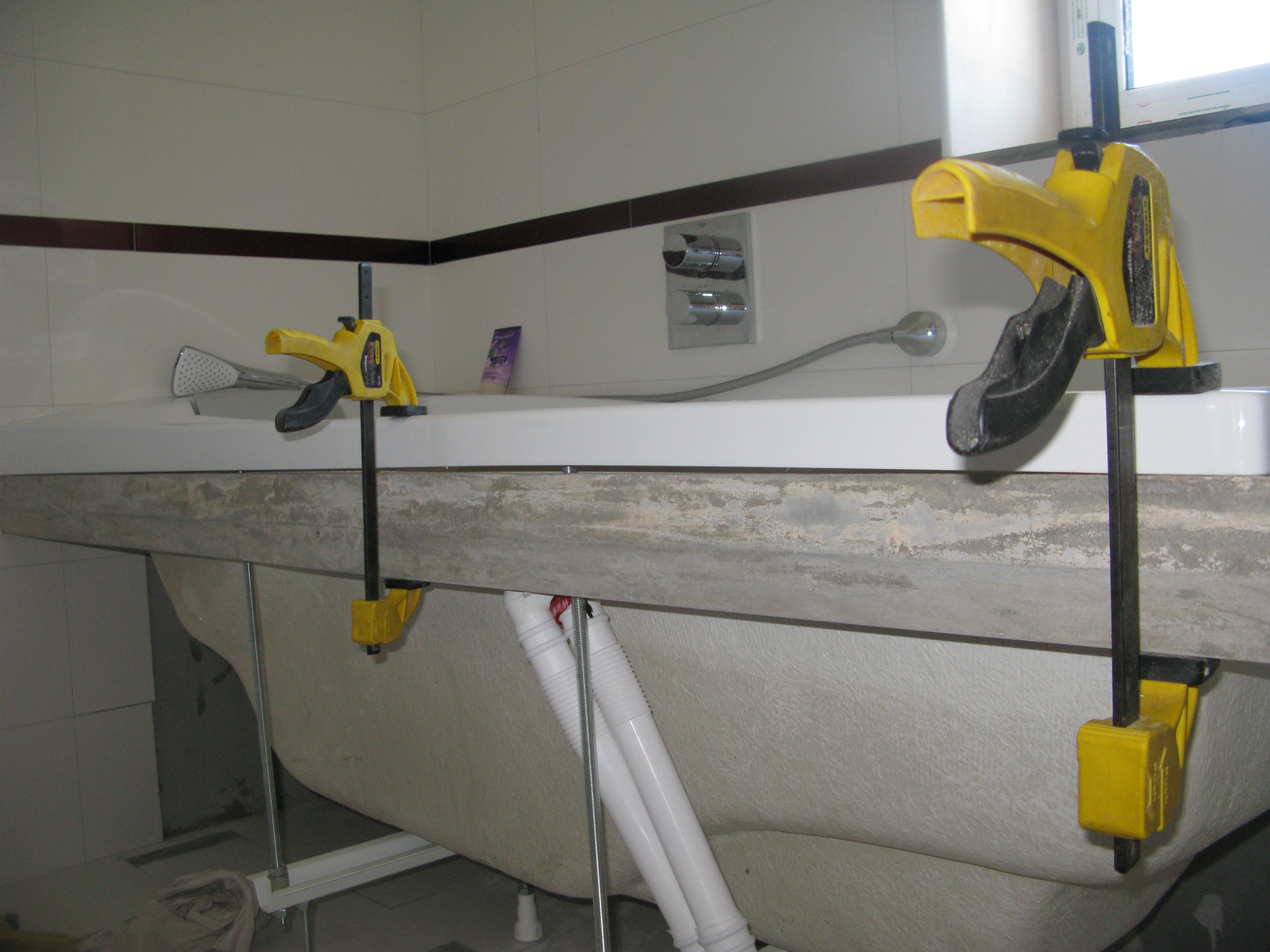

А подскажите, плз, правда ли что акриловая ванна нестабильна и под весом воды и хозяина проедает так, что отрывает затирку если ванна встроена в кафельную кладку.
Под прилегающий с стене бортик на стену прикручивают упор - например алюминиевый уголок или профиль. Тогда ванна опирается на него.
А вообще берите стальную )
Очень не хочется мастырить какой-то уголок декоративный, закрывающий шов ванна/кафель стены. Хотелось бы установить ванну вплотную к стенам и кафелем прикрыть примыкание к стенам. Но строители утверждают, что для акрила это не вариант
ничего не гнется, проседает, но установлена приблизительно так как говорил bambino, ванная церсанитовская...
Купил акриловую за 1600 грн, 2 года эксплуатации полет нормальный
также юзаю поддон кабинки душевой 5 год полет нормальный
Пссс: вжжж :Затирку не прорывает это бред, ванная Коло
