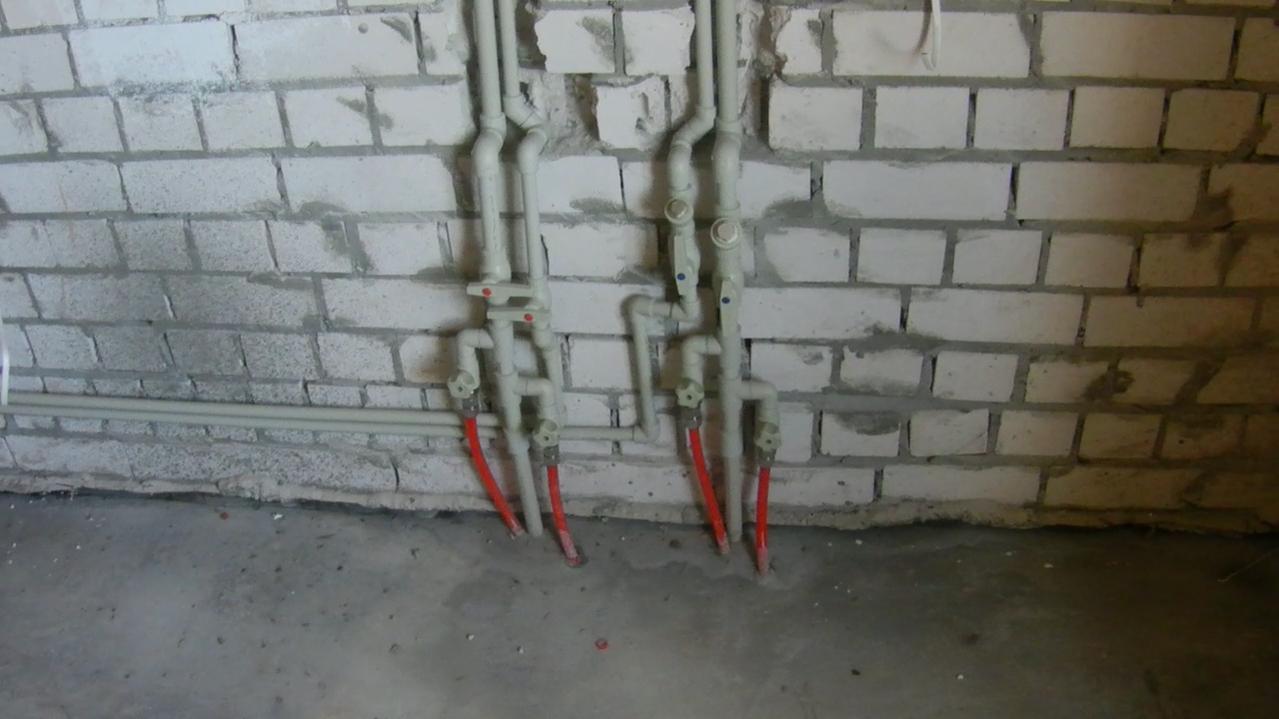

Заглянул давеча к коллеге в квартиру-новострой. Увидел как сделан теплый пол. Просто на подаче и обратке с котла стоят тройники, которые поделили кухню, санузел и часть коридора на 3 контура. и все. Возник вопрос как это переделать? Что вообще можно сделать?
