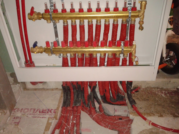

Вот смотрю на такие фото и думу гадаю. Почему люди так спешат всегда с ТП и коллектором. Раскладывают пол, подсоединяют контура, а магистральные трубопроводы оставляют на потом, а потом чешут репу и не знают как втулить трубы 25-26 диаметра, так чтобы не было переплетов и все по феншую?
а как надо?
у меня вопроса с магистралью нет. пойдет по стене.
а как вы боретесь с переплетами?
Присоеденюсь.Всё тоже самое надо переделать и у меня.
От 700грн до 1200грн. Мне сделали по верхнему уровню. За обвязку котла озвучили 6000грн- это меня устраивает.
Это потому что лень на листик от руки прикинуть план, не говоря уже о проекте.

собираю коллектор теплого пола, по технике все понятно.
но труб много, углы 90 гр, закреплять надо крепко, а пол - пенопласт.
как закрепляете трубы на полу перед входом в коллектор?

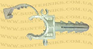

Выковырять квадратный метр ЭППС, закрепиться к бетону, остальное заложить назад или запенить.
Если не мешает, то и не нужно выковыривать ничего прекрасно держит и через ЭППС
[ATTACH]389054[/ATTACH]
[ATTACH]389055[/ATTACH]

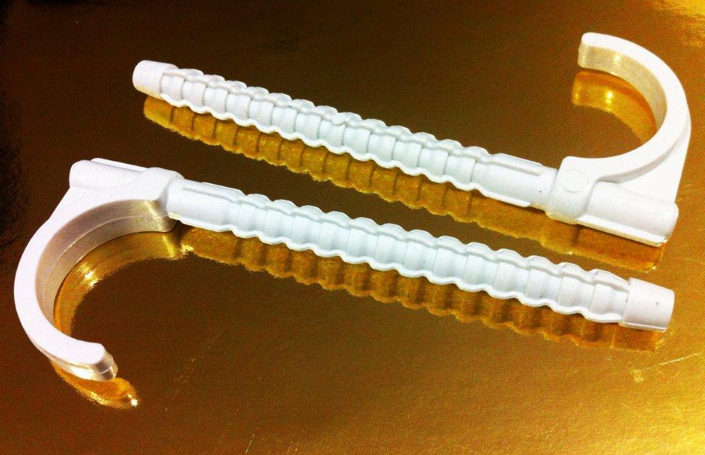

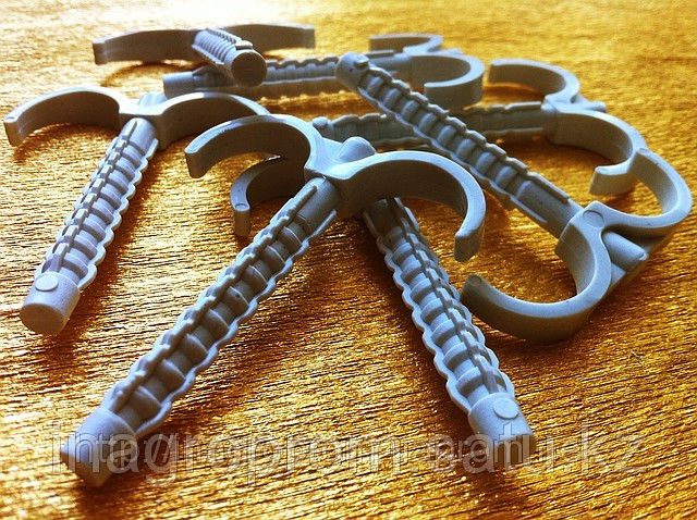

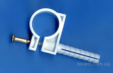

не вариант. пробовал.
под трубами ещё 5 см пенопласта. в пенопласте не держит. в бетон на нормальную глубину не достает.
Самозабивной дюбель 6х100 + хомут пластиковый для кабелей под дюбель ...
