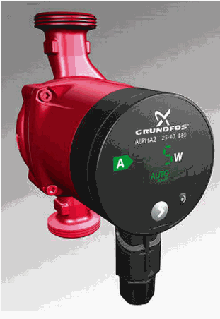

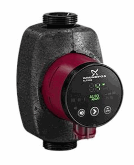

Как-то странно стал у меня работать AutoAdapt. Раньше рапортовал о мощности 6..8Вт и все работало, как задумано. Теперь включает 12..14Вт, дельта подача-обратка менее 2С. Переключаю в режим РР1 - 7Вт и 7С дельта (примерно то, что и должно быть). Отопление работает нормально в любом варианте (оставил в РР1), но хотелось бы понять AutoAdapt ошибается выбирая такой режим? Может насос решил, что у меня теплые полы (последнее время у нас тепло и на подаче 35..40С)?
P.S. Кстати, а где можно посмотреть графики на Gundfos Alpha2? А то на сайте грюндфоса графики для Альфы с тремя кнопками, а у меня с двумя, а у них список режимов отличается :unknown:.

Я там был, но в том то и дело, что там Альфы с тремя кнопочками - не такие, как у меня :(
На сайте вся информация по таким:
а у меня такой:

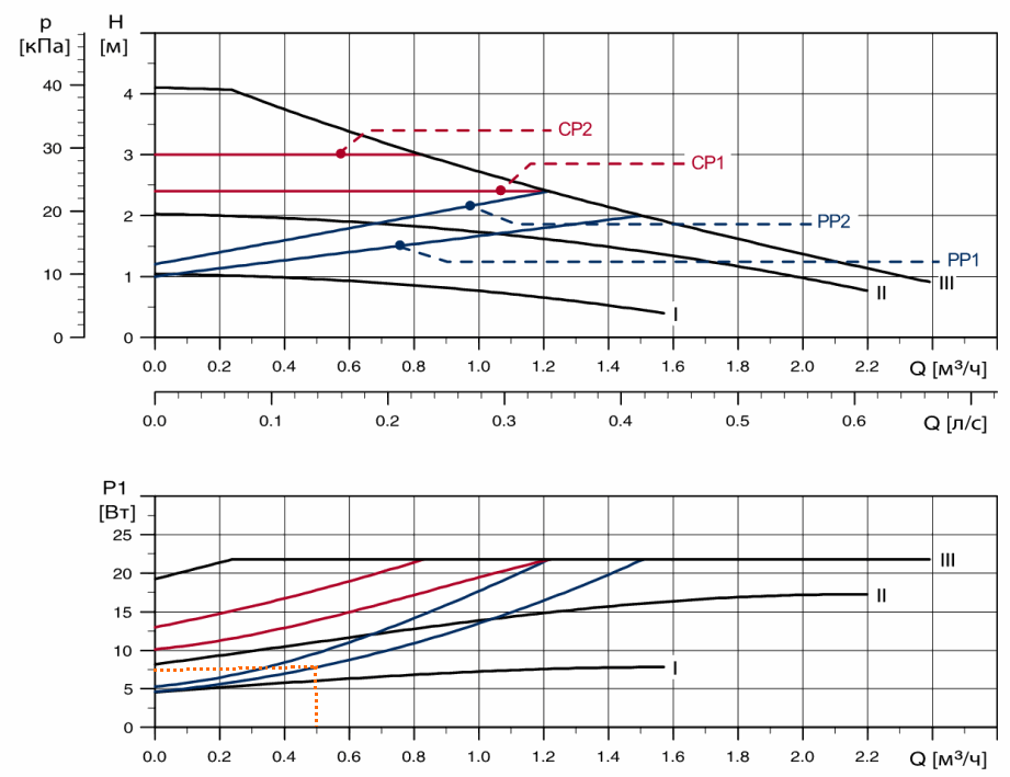

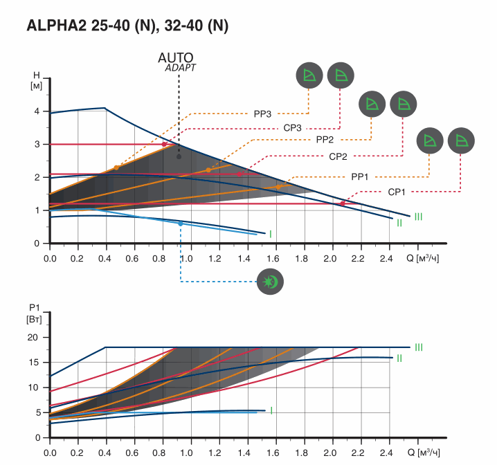

Спасибо, но то не графики, а порнография (или там куда-то еще перейти нужно было?) :unknown:. Вот примерно так все должно выглядеть, чтобы было полезным (это для новой альфы):
Порылся в каталоге - есть подозрение, что у моей Альфы такие же режимы, как у Alpha2L (ну кроме Автоадапта и ночного режима). Если это так, то получается в режиме РР1 вполне достаточная производительность (0.5м3/ч) и Автоадапт ошибается задирая производительность насоса:
