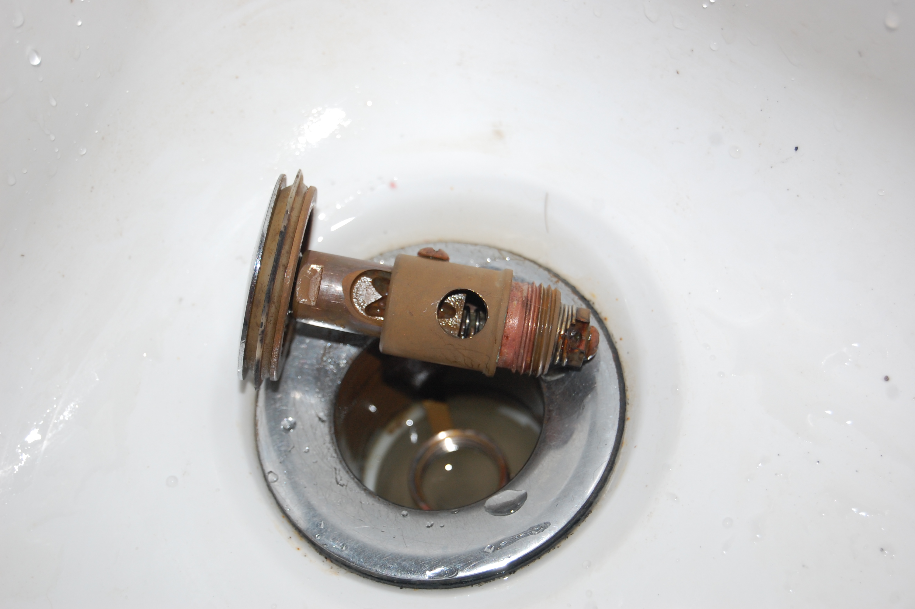

Уважаемые Гуру, подскажите как работает в душевом поддоне эта штука. Перестал при нажатии закрываться.

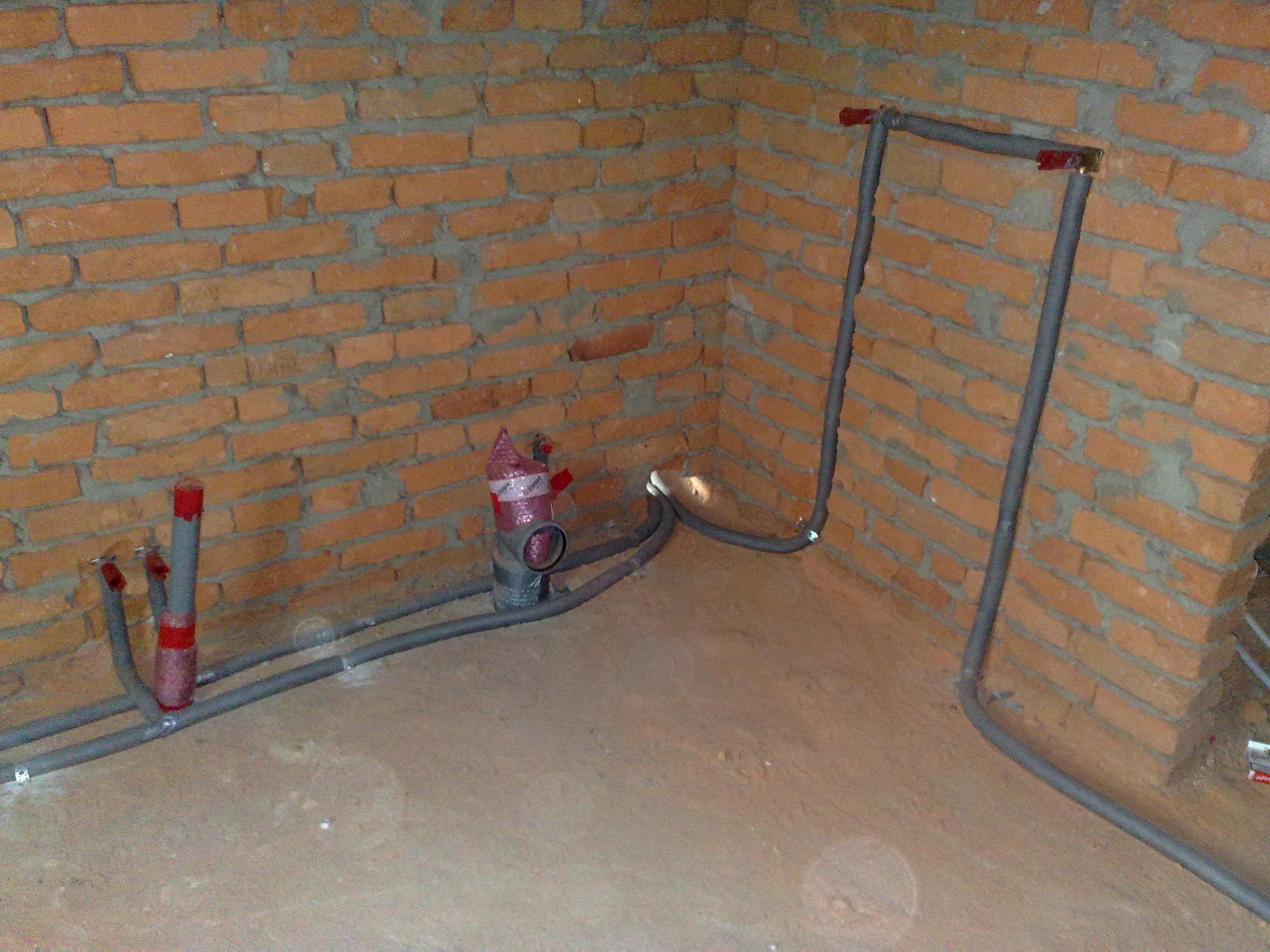

Планирую проложить водопровод в отапливаемой веранде металлопластиковой 1/2" трубой, канализацию 110 мм в полах по грунту паралельно периметру монолитного бетонного ленточного фундумента.
Правильно ли планирую делать следующий пирог, чтобы не замерзла вода?
Пирог пола:
- трамбованый грунт с канавкой в которой ложится водопроводные и канализационные трубы;
- 5 + 5 см ЭППС,
- бетонная "черновая" армированнаяя сеткой 10 Х 10 см стяжка.
Правильное ли конструкционное решение порезать обычную 110 трубу и вставить в тройники дляя выхода канализации над поверхность пола? На сколько сантиметров поднимать выход канал. и водопров. труб над поверхностью поля для удобства дальнейшего монтажа сантехники: унитаза, раковины, слива в душе?
Благодарю за ответ.
разводите канализацию, потом засыпаете грунтом. раструбы канализации должны быть выведены в ноль чистового пола. выводы на умывальники, мойки, можно уже заштробить в стены. На счет ЭППС под черновую, имхо, керамзит будет дешевле и долговечней. Трубы водоснабжения проводятся по черновой стяжке и заливаются чистовой.04012012144.thumb.jpg.2e8bf485b02347ba3739439c40b04435.jpg
