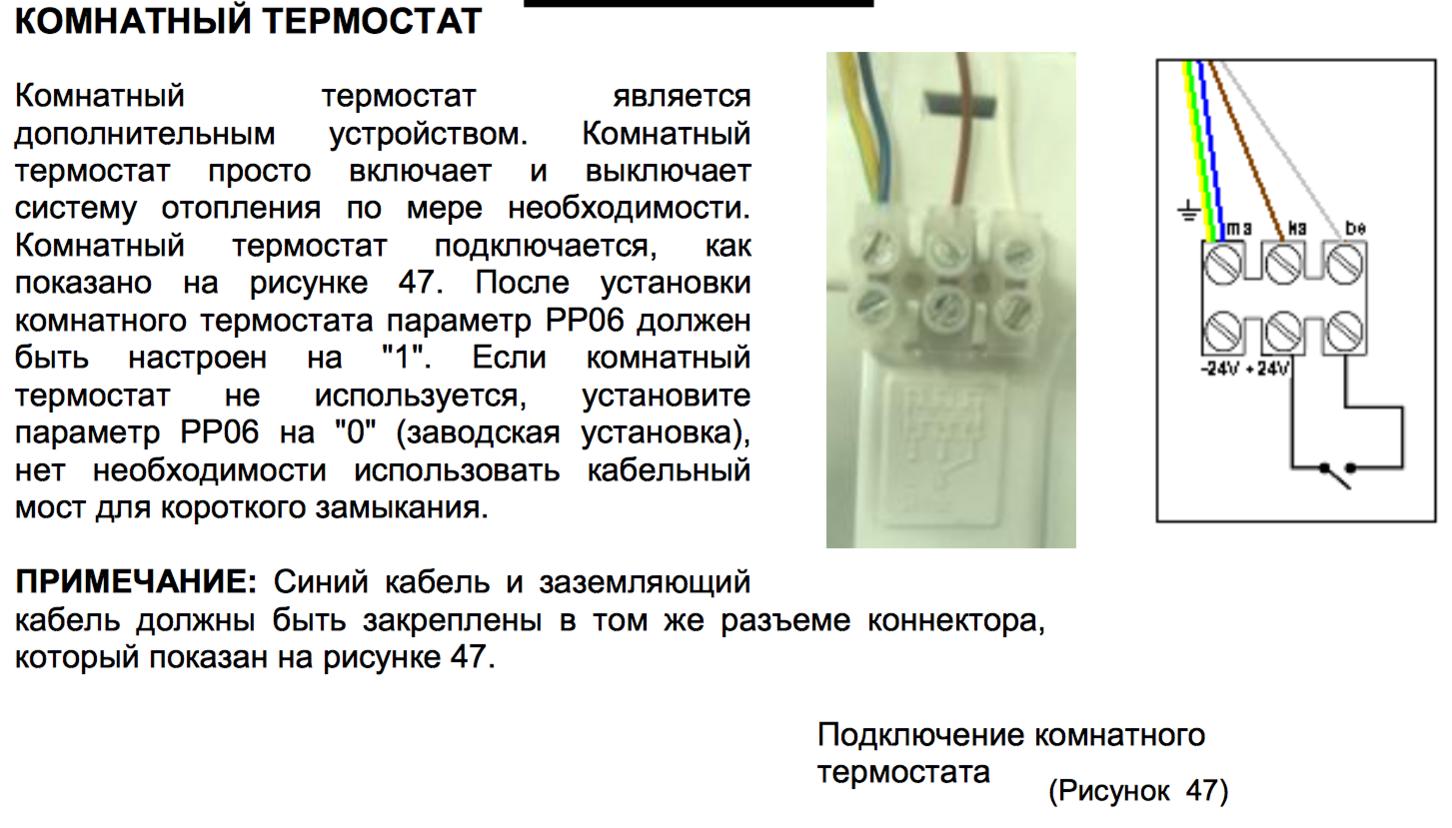

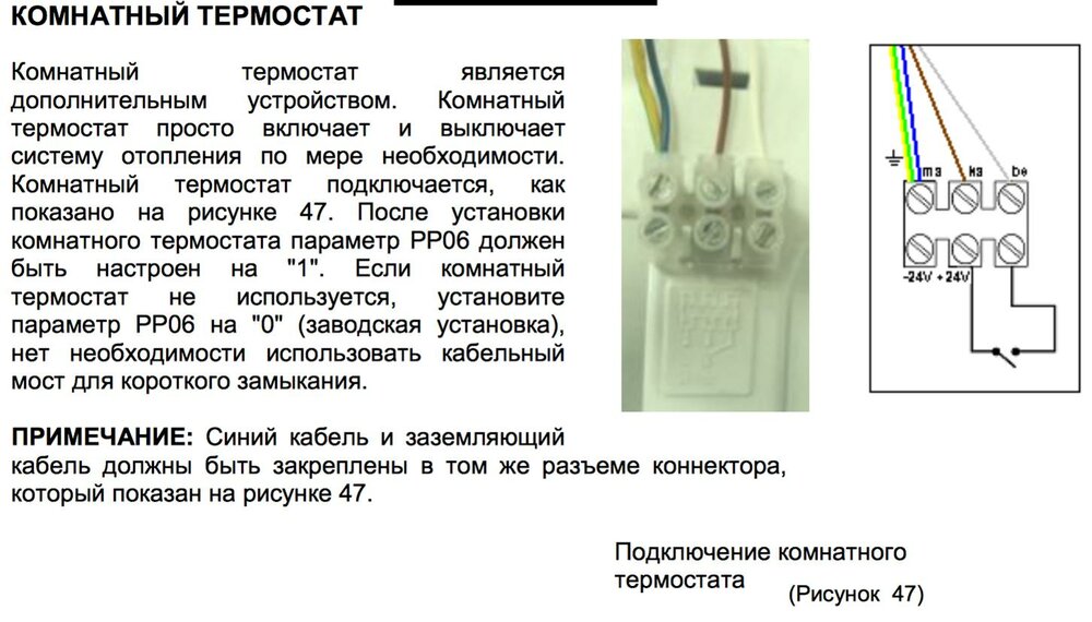

Вик61, подключено правильно. теперь нужно войти в сервисное меню котла для активации режима реакции котла на комнатный термостат
(ссылка устарела) (убрать пробелы в ссылке)
monitor.net.ru/forum/demrad-atron-h24-h28-info-495679.html
mtip.com.ua/docs/ATRON-H24-H28.pdf
1377363810_ScreenShot2015-07-04at18_02_16.thumb.jpg.4fc79ae243b61c7dc64629de44e0e276.jpg
