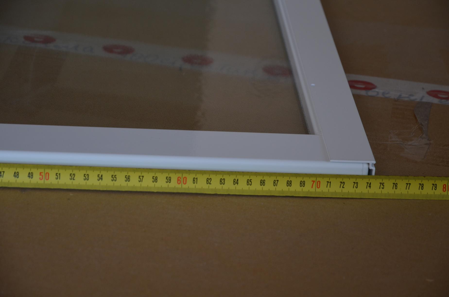

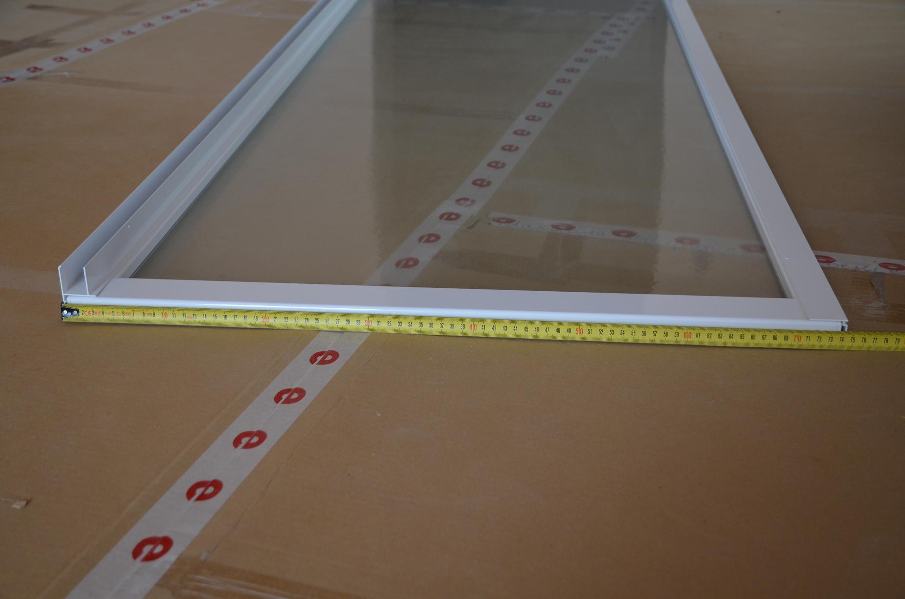

Уважаемые форумчане, нужна Ваша помощь.
Год назад приобрел продукцию Ravak, в частности неподвижную стенку APSS-80 WHITE+GRAPE. Когда пришла очередь устанавливать душевой уголок, то выяснилось, что длина одной глухой части не 80 см, а 75. В представительстве Ravak объяснили, что остальную длину можно отрегулировать съемными профилями (оставив пустоты между ними и этой неподвижной частью).
Кто устанавливал душевые кабины, уголки, так ли это?
В моем понимании регулировать можно пару мм, но не см
Спасибо.

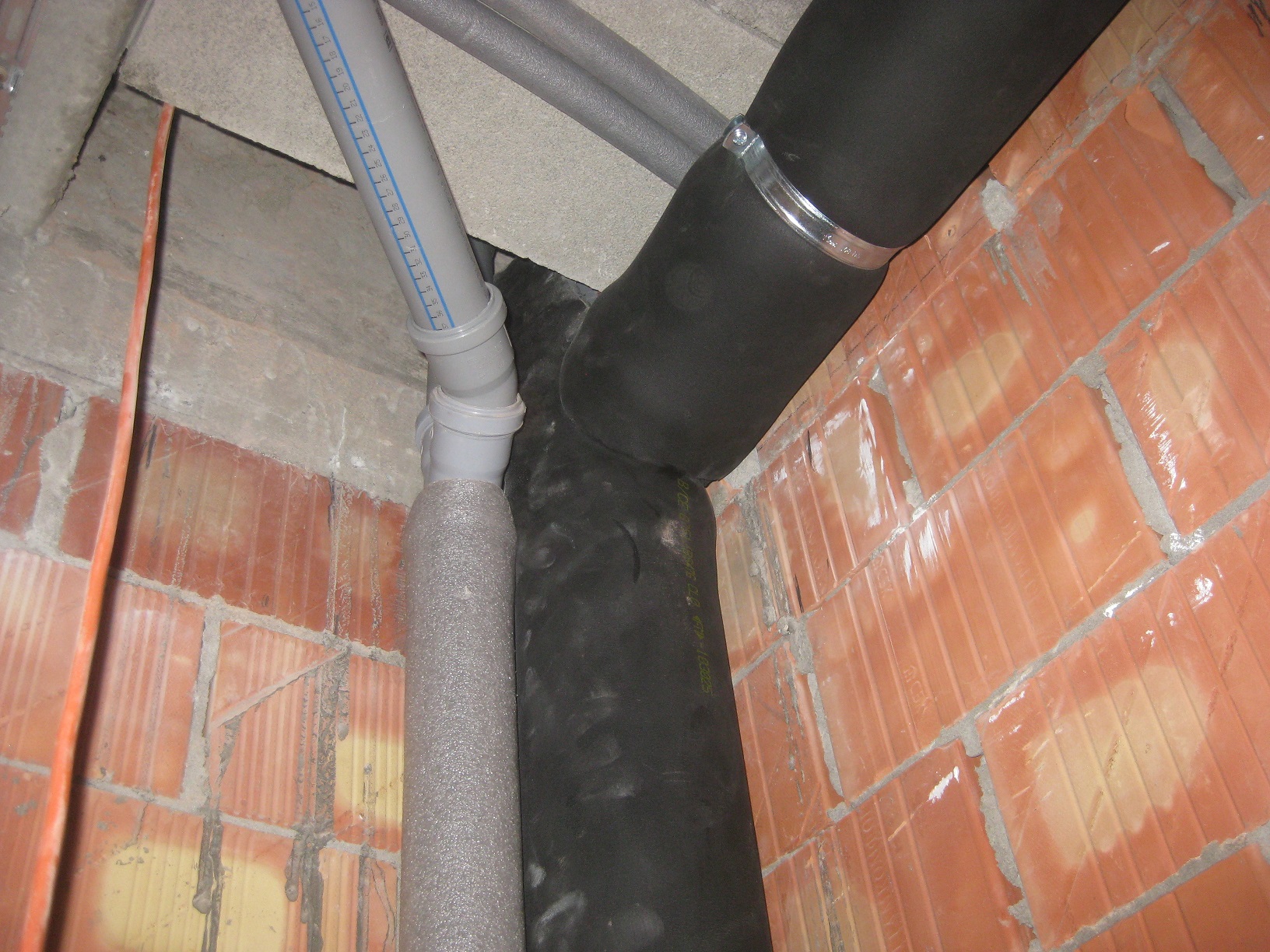

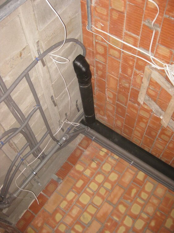

Оборачивайте трубы изоляцией потолще.
Это практически единственный разумный выход.
Столичные срантехники, между собой называют это шумодавом.
Проверенно, работает.

Там и вправду можно часто это делать (стекло высовывается, отручивается на креплениях), но на 3 см максимум, 5 будет сложновато.
У раваков есть такая проблема, да. Она у многих вообще-то есть :)

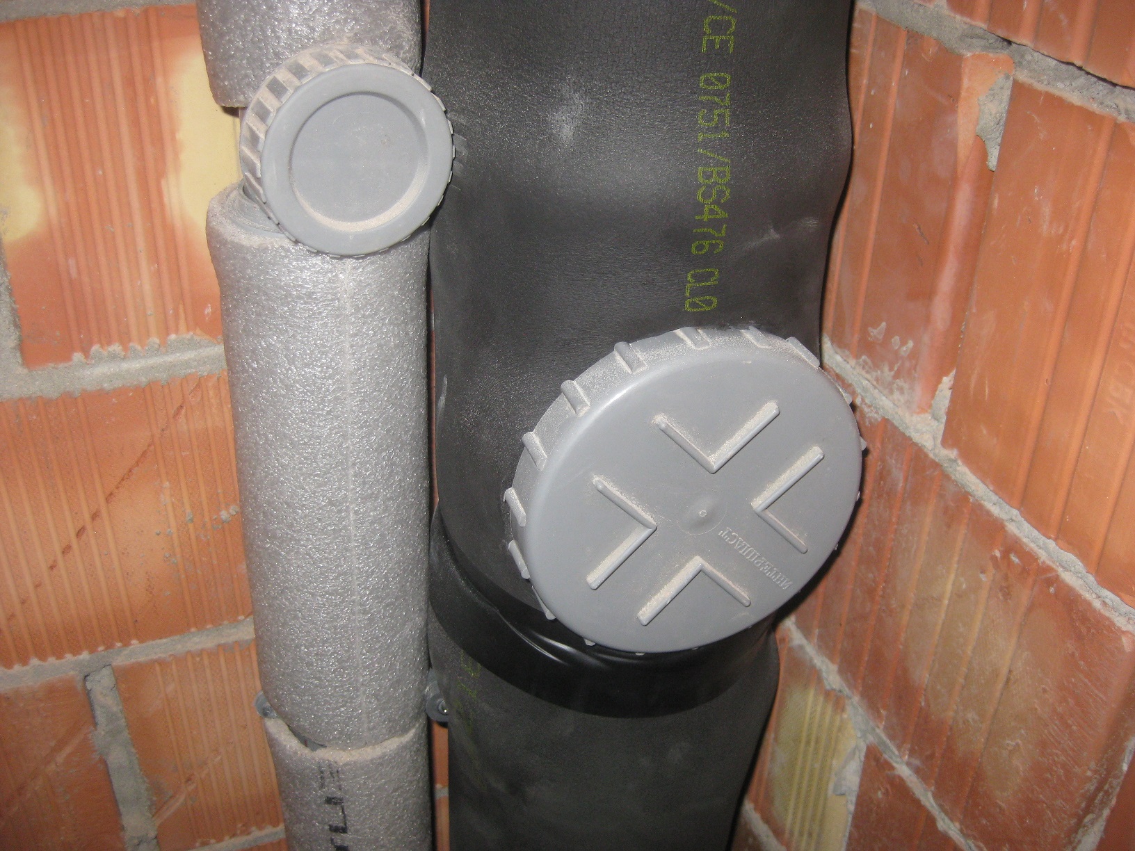

Тут пупы рекомендуют "бесшумные" трубы Остендорф. Я обматывал автомобильными самоклеющимися битумными ковриками
В стояках даже бесшумные трубы часто шумят.
Можные системы хотмутов типа Рехау по 12 евро за хомут этот вопрос решают слабо.
Потому даже бесшумку полезно взять в изоляцию.

Да просто говорят что есть трубы канализационные но потолще стенкой, вырезают трубу от застройщика и эту ставят. Существенно понижает и глушит звук, сказали. Хотя х.з короче))
у нас в новострое такие стоят, стояки Остендорф, белые, кажется. Шумы убирают хорошо

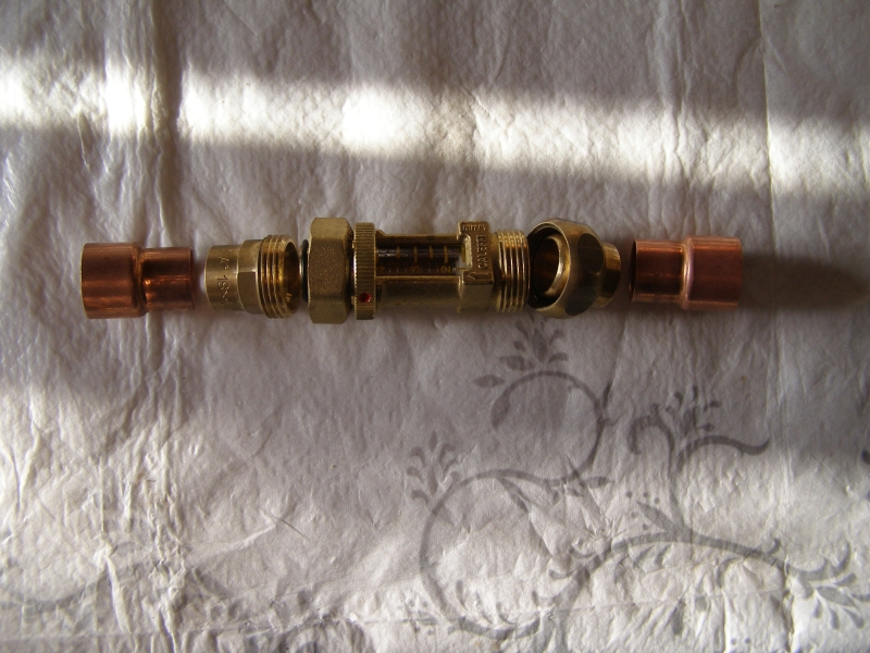

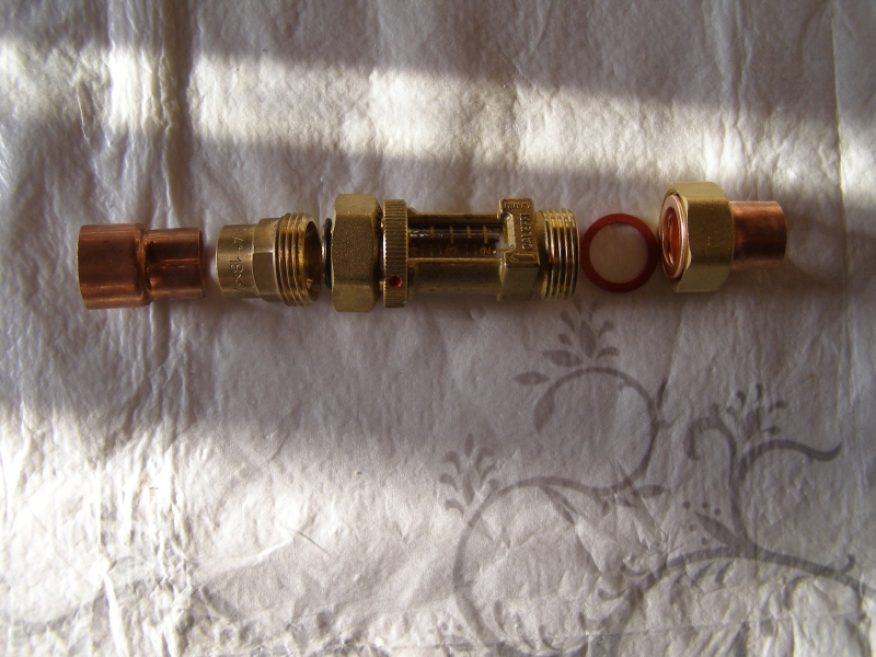

Задавал уже такой вопрос, но пока нет ответа.
Задам ещё. Какое соединение более предпочтительно - 1 или 2?
Может что другое? (Расходомер для солнечного коллектора).
2 - т.к. там уплотнение по конусу,а не по резине. Пропиленглюколь очень "любит" резину и паронит - у него ни них бешеный аппетит :beer: и без закуси. Если и ставить прокладки - только тефлон....

На первой фотке уплотнение по конусу, но на расходомере встроенная резиновая прокладка. Т.е. расходомер не подходит вообще?
а в инструкции есть упоминание на счет пропиленглюколя?
просто из моей практики личного эксплуатации панелей, ни паранит, ни резина не стоит - разъедает.
для начала ПропиленглИколь
во-вторых, пользую раствор пропиленгликоля с глицерином (в совсем третьих девайсах, но все таки) - резиновые прокладки (О-ринги) никак не пострадали за более чем два года пользования (без давления, просто герметизация)
