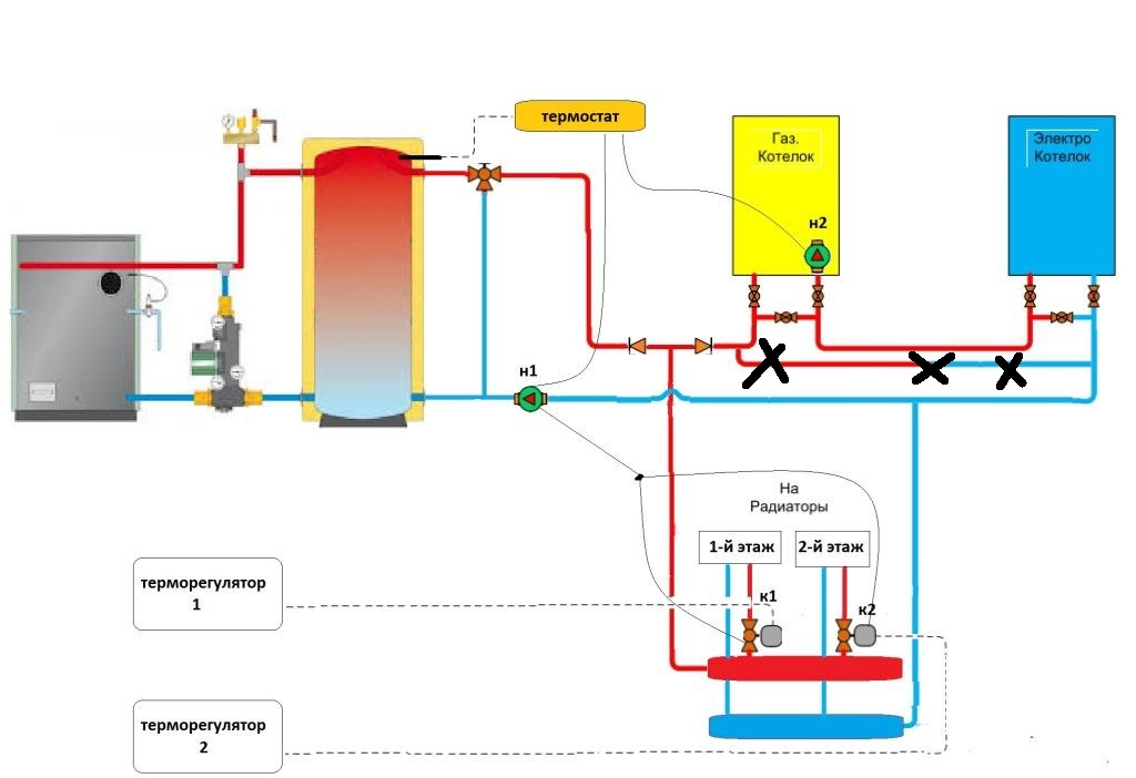

Спасибо за Ваше мнение, но позвольте оспорить некоторые пункты.
1. трехходовой необходим для подачи в СО теплоносителя нужной температуры, а не 80 С как в верху бочки.
2. вопрос религии... о чем в данной www.stroimdom.com.ua/forum/showthread.php?t=49758 теме дискутируют ГУРУ сантехники
3. хотелось бы обойтись одним насосом, т.к. иначе, по моей схеме, один будет толкать другой, что не есть гуд. Возможно надо достать насос из газового котла и поставить его перед двумя котлами.
4. на схеме ОК стоят на подаче ТА и спарки газового и электро котла. нужны ли они еще и на обратке?
5,6. тоже долго так думал... смущало что входа в ГР 3, а выхода 2 (или даже 1) кроме того это доп.затраты на электроэнергию (постоянно работает 3 насоса). Возможно в подобной схеме можно как-то обойтись без ГР?
1. Если у вас только радиаторное отопление, то смысла в регулировании контура нет - температура отрегулируется термостатами на радиаторах.
2. В СССР ставили насосы на обратке, в Европе на подаче :-)
3. Одним насосом не обойтись.
4. Обычно эти ОК ставят на обратке
5. Без гидрострелки нужно правильно подобрать насосы и их согласованная работа - нереально.
6. Схема достаточно сложная - подключайте монтажников. Если делать самому - запустится после третьей переделки :-)

Здравствуйте. Подскажите, пожалуйста, будет ли работать такая схемка. Условия: есть чугунный ТТ котел ОРОР UNI, который подключен через Laddomat 21 к ТА на 1000 литров. Из ТА через смесительный клапан вода поступает в СО. Так же есть газовый двухконтурный турбо котел и планируется электро котел. Цель: собрать такую систему, которая бы при остывании ТА включала автоматом газовый котел, а если это происходит ночью (время действия ночного тарифа на электричество), то электро котел. Кроме того хочется реализовать регулировку температуры на каждом этаже отдельно (дом 2 этажа).
Как я это вижу: нагрели ТА, термостат, датчик которого находится в верхней точке ТА, при потребности какого-либо терморегулятора, включает насос Н1, после того как ТА остыл до заданной температуры, термостат отключает Н1 и включает второй насос Н2 (который находится в газовом котле) и «крутит» воду по другому кругу. При этом Электро котел подключен через таймер, который позволяет ему включаться только в определенное время, в других случаях воду греет газ. Для управления температурой на этажах в отдельности будет стоять 2 терморегулятора подключенные к своим сервоприводам на двухходовых кранах К1 и К2.

В принципе схема рабочая,только убрать одну линию трубопровода.
это я типа байпас хотел сделать)))
чтоб при закрытых кранах (к1 и К2) котел выключался по Т обратки
Если будет этот байпас то ваша система от газ-котелка и электро-котелка вообще работать не будет.
При закрытиях кранов к1 и к2 котелки должны отключится с помощью автоматики, ну а для разгрузки избыточного гидравлического сопротивления,между коллекторами надо установить перепускной клапан.

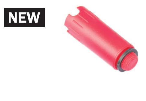

надежные ли пластиковые заглушки?[ATTACH]457624[/ATTACH]
да - можно работать и как раз такие - длинные. Есть масса коротких, но возникнут проблемы если после плитки будут глубоко
Вопрос не конкретный.
Эти заглушки предназначены для краткосрочной работы (на период ремонта). 2-3 месяца.
Можно и на 3-4 года, но сцуко, очень дорого выходит:(
Если раз вкрутить и больше не трогать - сносно. Но как только трогать или оставить на пару лет- очень вероятно пустят.
были установлены после разводки труб, ждут подключения смесителей...но на стояке кран регулярно открывают (есть один кран для бытовых нужд), то есть давление прыгает, по этому и боюсь, что бы не повылетали...
расшифруйте для " не сантехников":beer:
Расшифровываю: когда эту пластиковую заглушку вырвет и затопит весь дорогой ремент. + соседей, если они есть.
То сантехник никакой ответственности не несет. Отвечать можно за железнявую заглушку которую сам запаковал.
