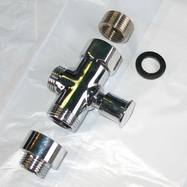

Купил смеситель с выходом только под душ, собираюсь на него поставить переключатель на душ/гусак. Смущает то, что надо ставить переходное кольцо (на картинке самое верхнее), так как разные диаметры выхода на кране и предлагаемого переключателя. Поэтому хочу спросить у много уважаемой публики:
1) существуют ли переходники сразу на диаметр для душа?
2) какой диаметр выхода только под душ на кране и какой диаметр стандартный, для обычных кранов у которых переключатель уже в комплекте.
Переключатель душ-гусак:
