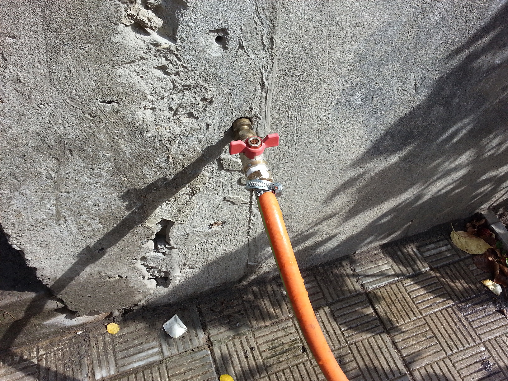

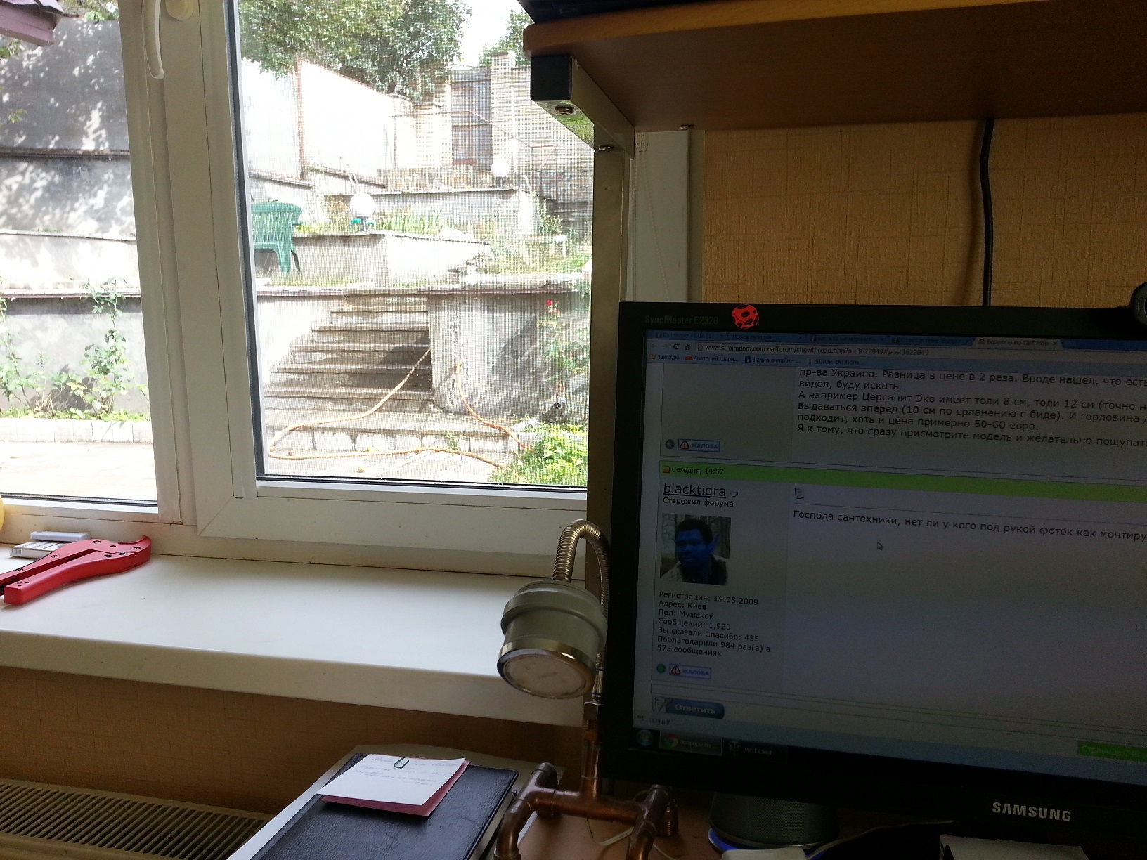

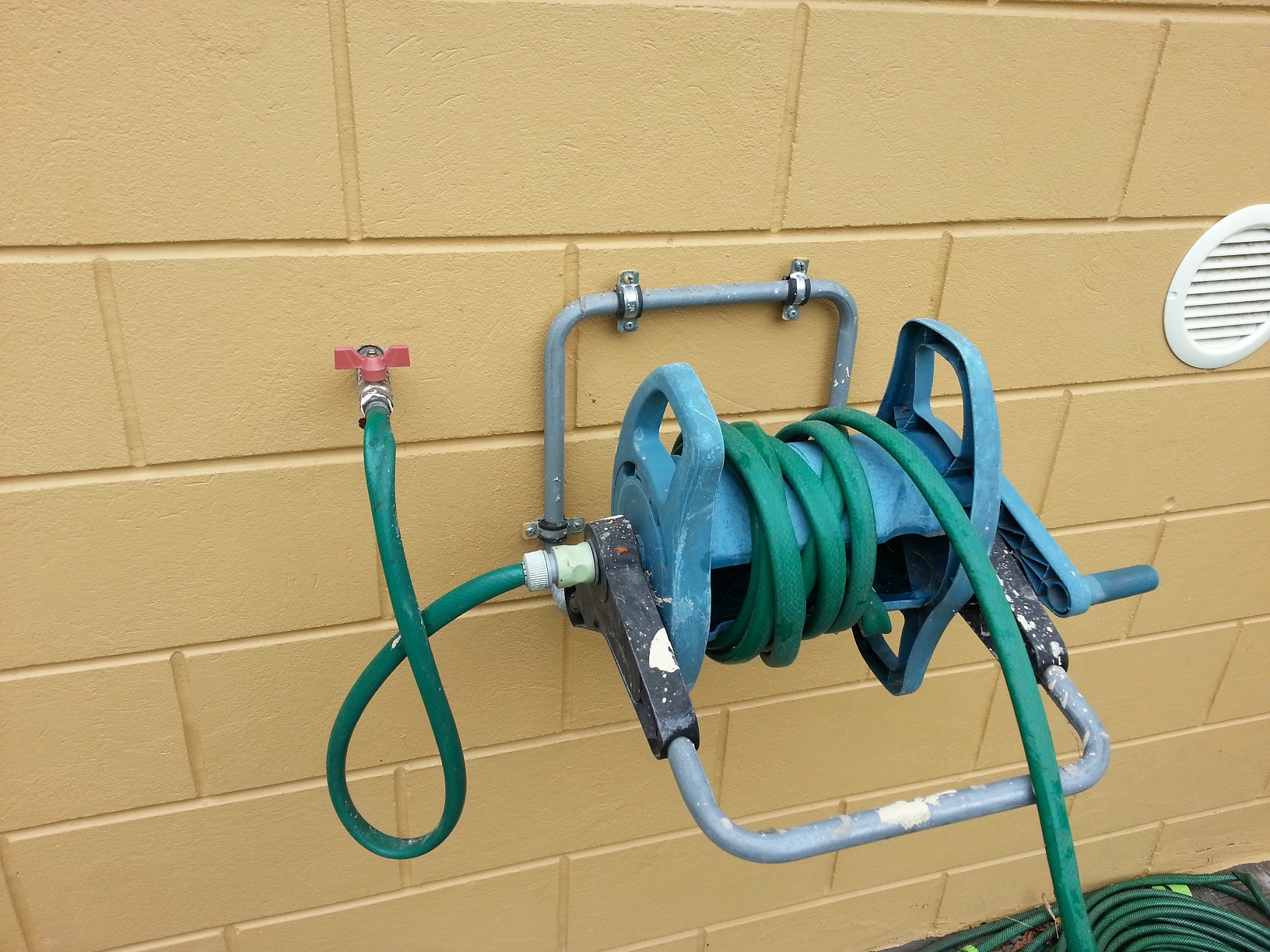

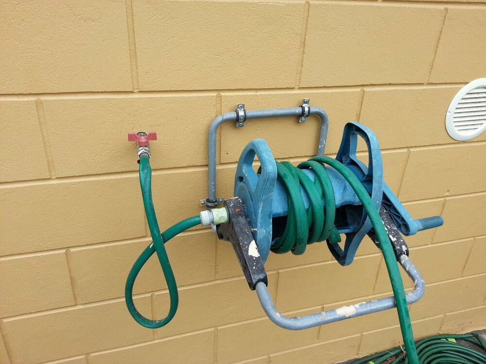

Господа сантехники, нет ли у кого под рукой фоток как монтируется поливочный кран на улице?
Нате Вам..........

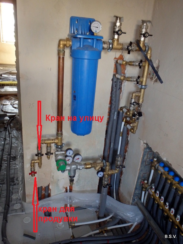

Меня интересует процесс установки поливочного крана на наружной стене дома (на уровне фундамента).
Просто выводится труба в изоляции, и подключается к настенному угольнику? Как слить воду с началом заморозков, если труба в доме будет идти горизонтально?

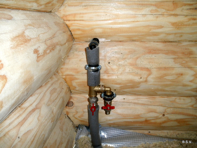

Тогда Вам вот что надо
обязателен кран с теплой стороны дома.
Если идет отдельная линия, то 1 фото, если общая, то фото 2.
Кран для продувки можно и не ставить, просто кран, который на улице, должен быть открыт
А через что тогда продувать?
У меня так: три крана, один на улице два в подвале. На зиму: кран улица открыл, в подвале кран закрыл, сливной кран в подвале открыл.
Лето все наоборот.

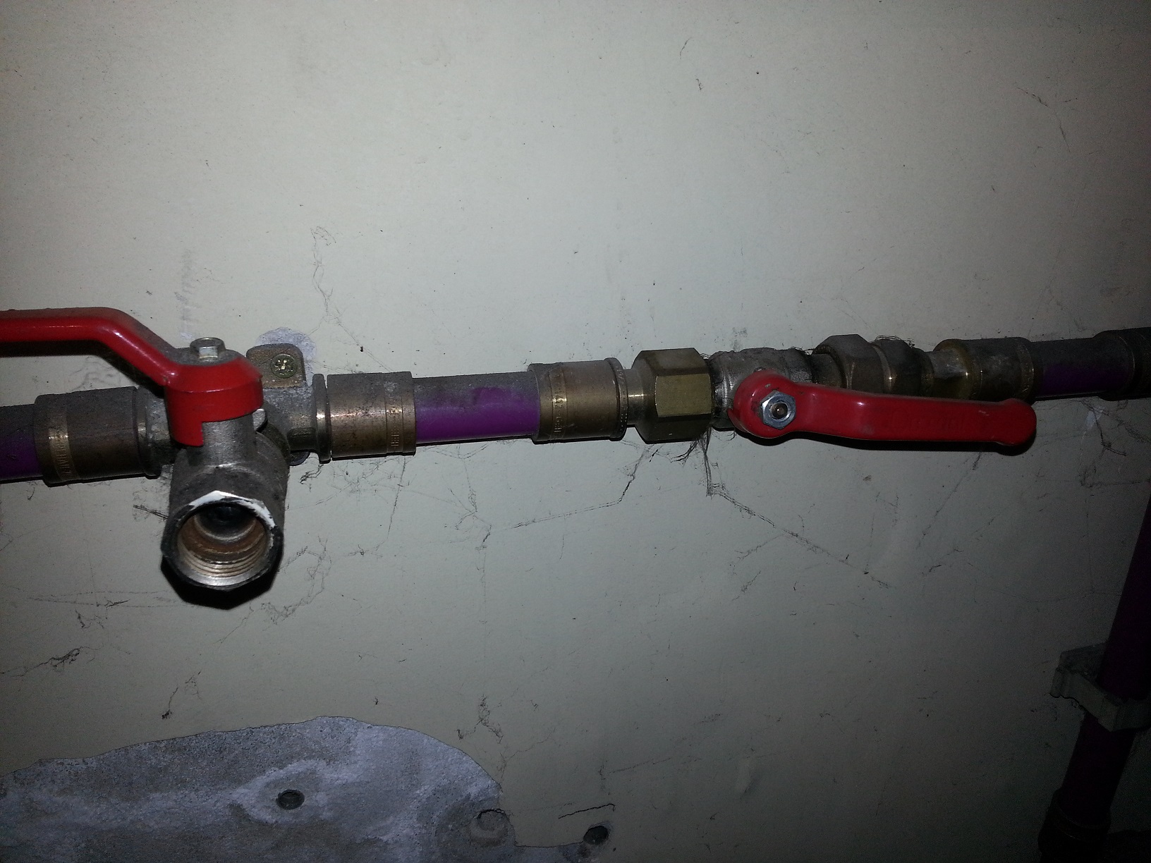

Я такие крантики видел, но меня пугает разъемное соединение в толще стяжки.
Открытый кран, даже замерзшей воде не даст разорвать трубу и фитинг. Просто будет отсутствовать давление.
У меня прошлой зимой 2 открытых крана порвало, вода остается между шариком и стенкой крана. Может их надо оставлять полуоткрытыми? Один поменял, второй брызжет только в промежуточном положении, полностью закрытый или открытый не течет. Оставил его так как он возле курятника, а курам воду можно и напором налить.:D
Только полуоткрытое состояние, в противном случае действительно вода разрывает пространство между корпусом крана и шаром..
