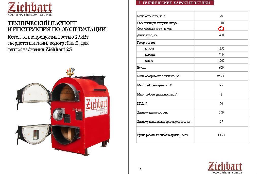

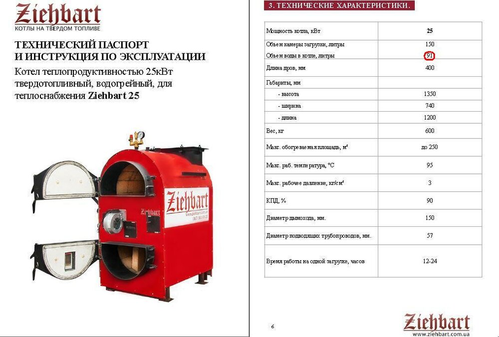

Сколько литров в водяной рубашке котла Ziehbart 25кВт?
Ни где не могу найти инфу и в паспорте тоже ноль.
техпаспорт гласит 91л.

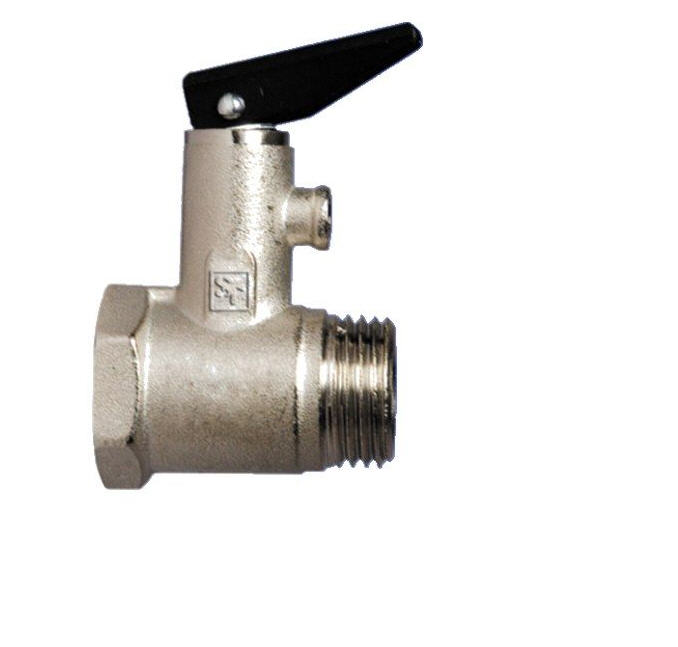

ИМХО - проблема с предохранительным клапаном - стоит на входе в бойлер. Возможно в нем развалился обратный клапан и перекрыл воду...
Тогда сразу еще вопрос - как это исправить и кто возьмется?

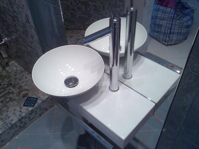

Не подскажете марку этой раковины из Вашего альбома?
Спасибо.
Фото 2003-2004 года, поэтому не помню.
Да и вообще, не обращаем особого внимания на марку сантехники, конечно если не откровенная гадость.
вот его надо проверять
слить воду и поменять.......

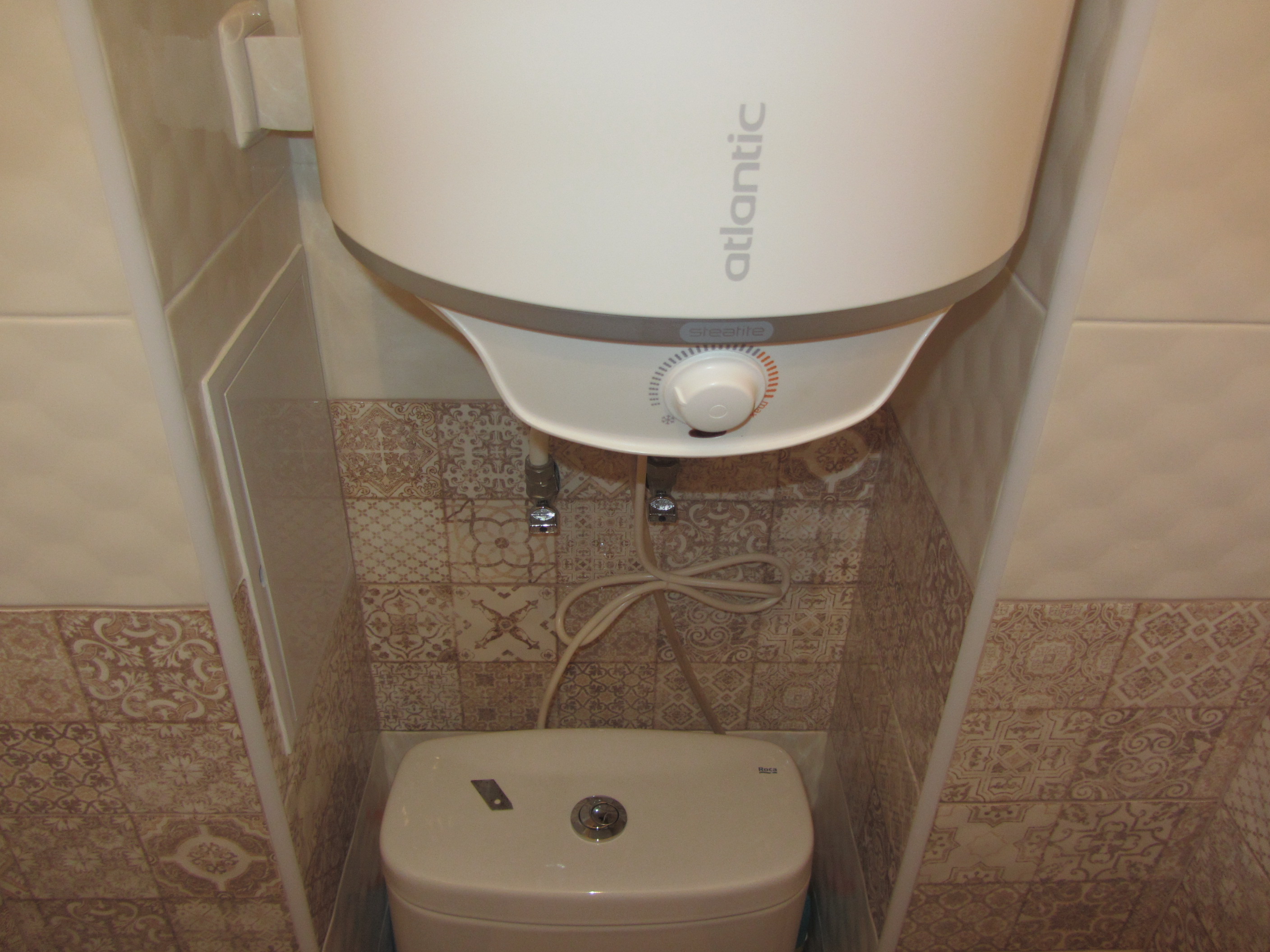

Друзья-сантехники, нужна помощь.
Бойлер в квартире "Аристон", плоский (прямоугольный) на 80 литров.
Некоторое время назад напор воды стал уменьшатся и сейчас она еле течет.
Чистили фильтры, муж там что-то смотрел, но ничего не изменилось.
Подскажите, что это может быть и как его исправить?

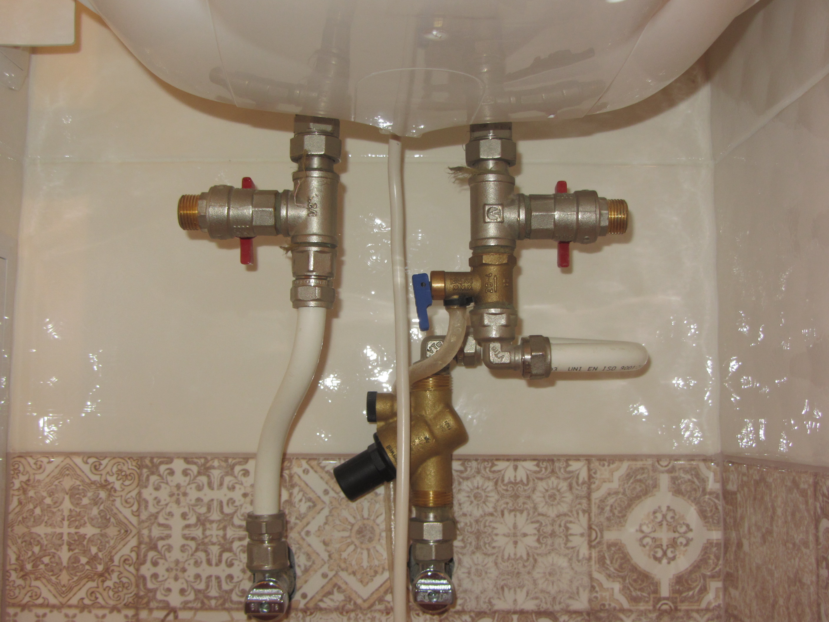

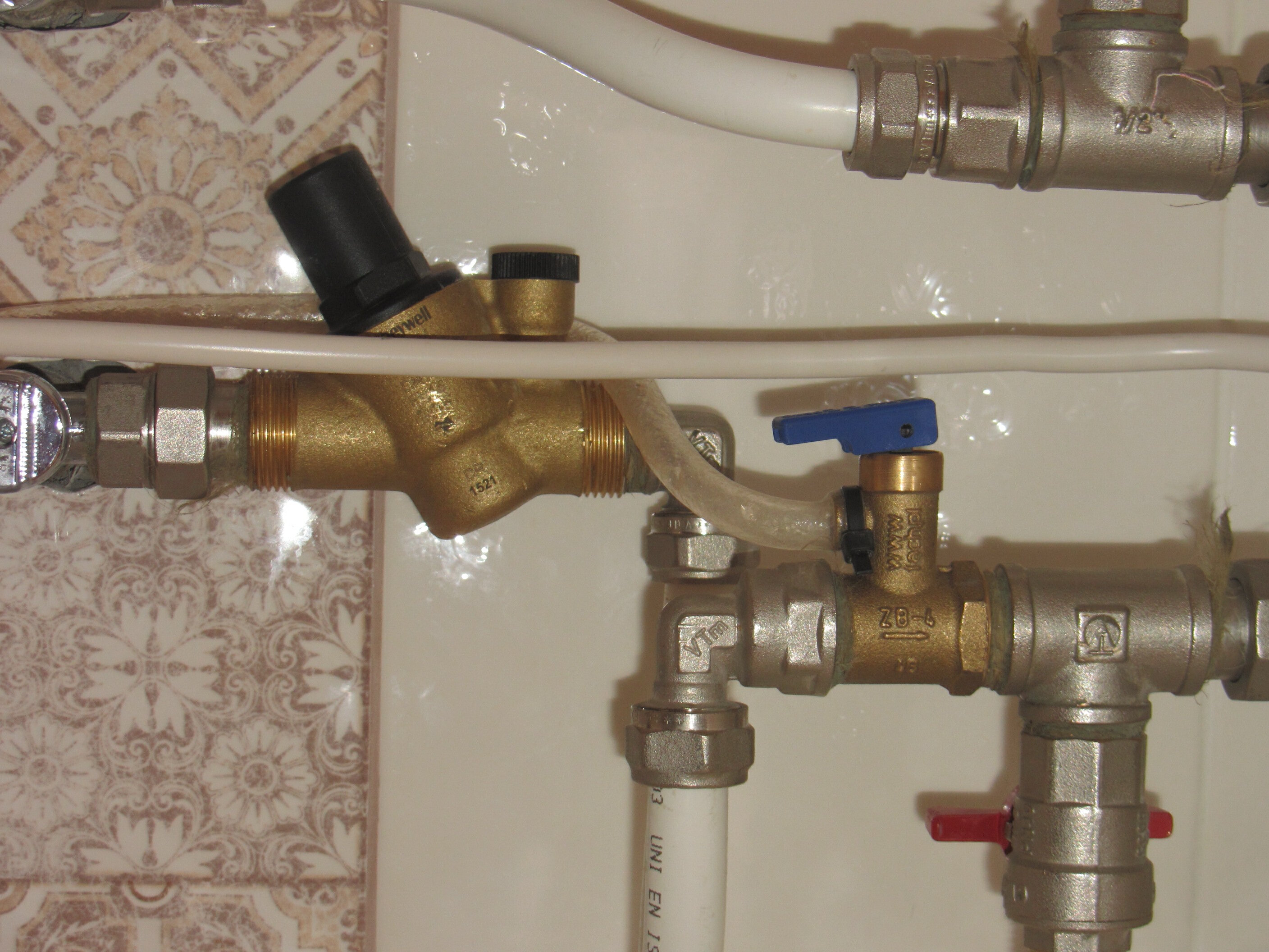

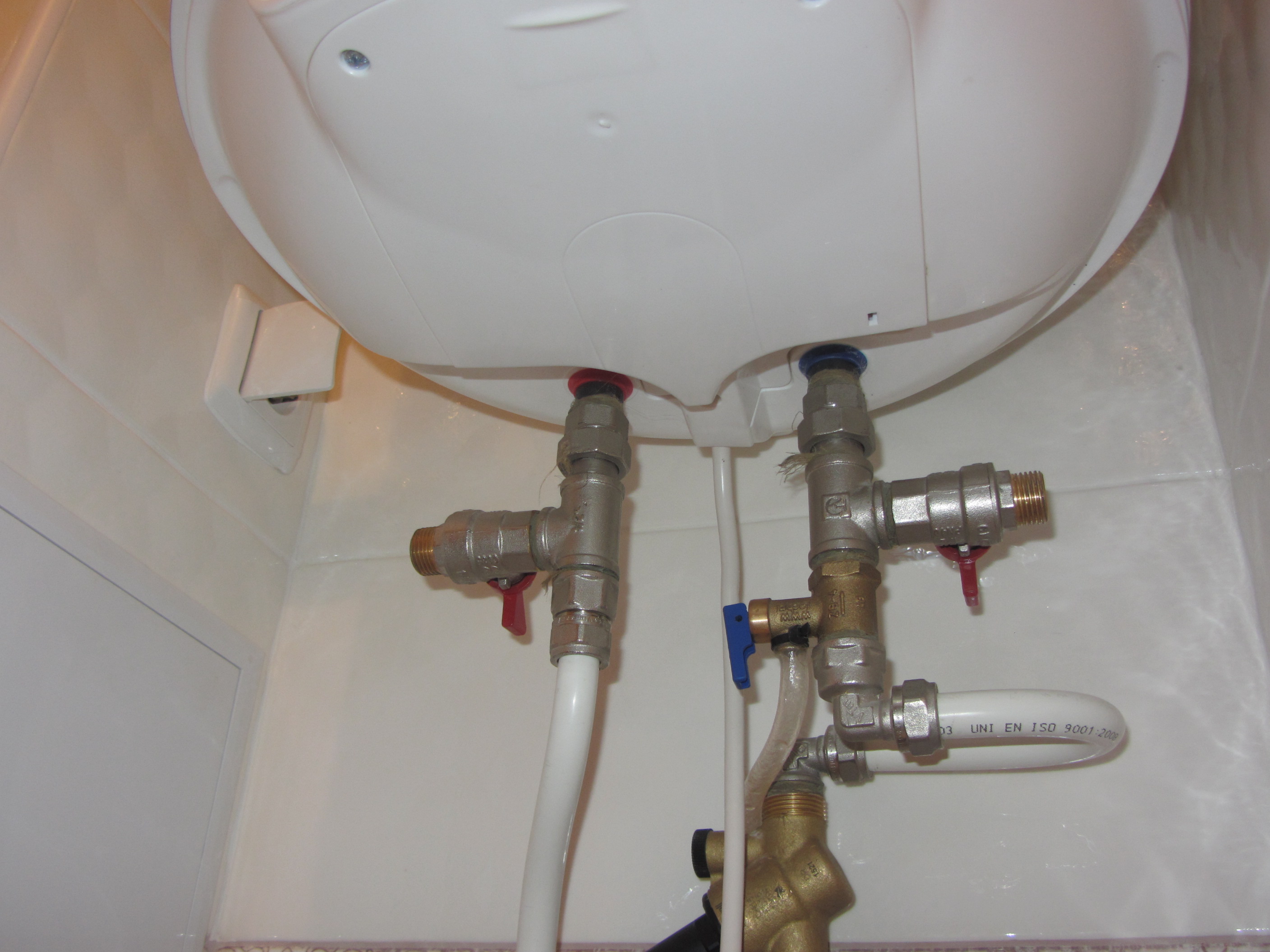

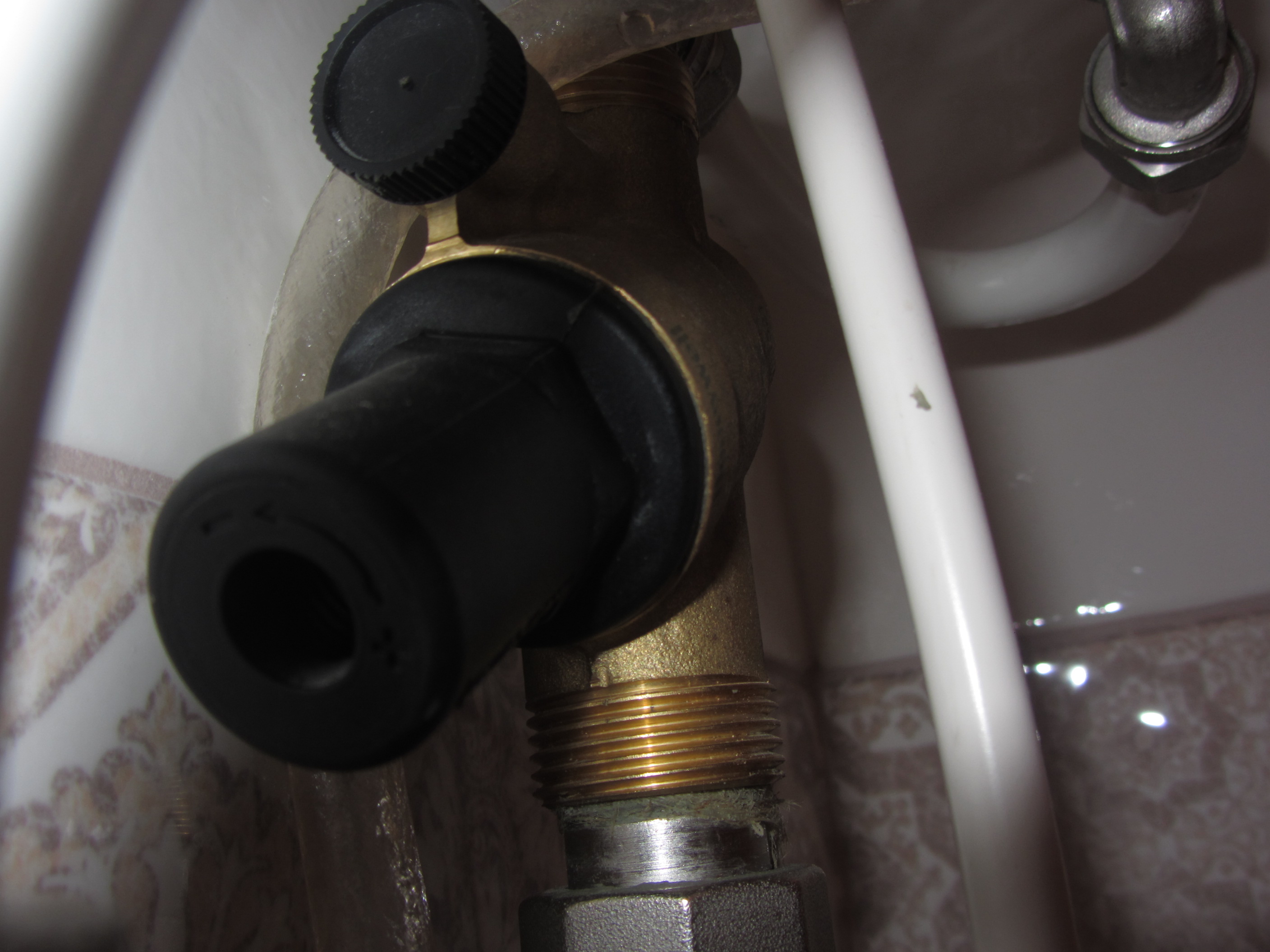

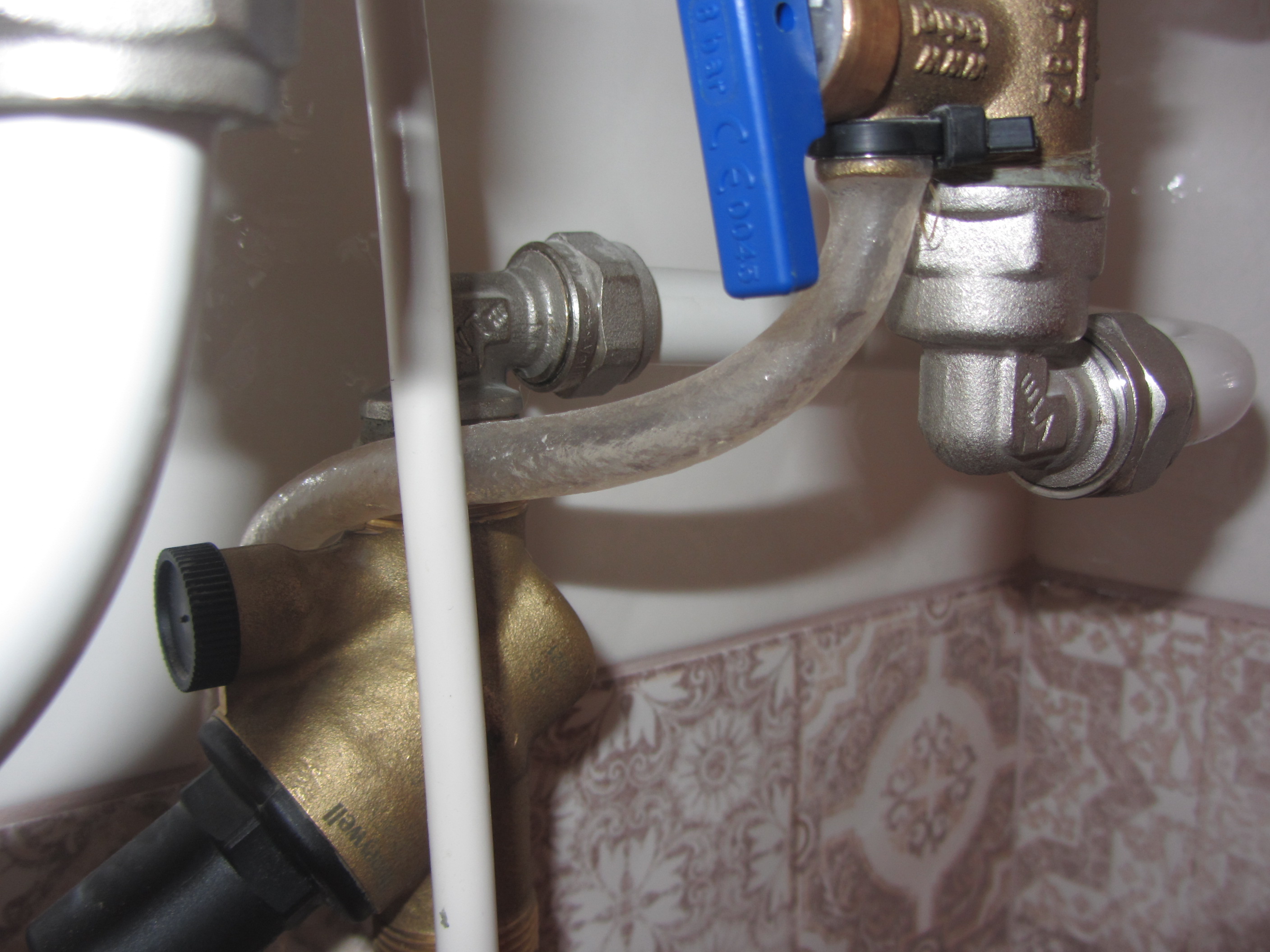

Только установили новый бойлер Атлантик VM 80 D 325-2-BC и редуктор давления HoneyWell D04FM-1*2A. Покупали в одной конторе, ставили жековские "проверенные" сантехники (до этих пор успешно справлялись с "поменять батареи, сделать разводку ..."). После включения - бойлер работает, идёт горячая вода - (проводка в санузлах превентивно менялась на металлопластик) НО при открытии горячего крана - жесткий гул. Сантехники приходили, отверткой подкрутили редуктор давления - гул тише, но не пропал. Вызвал сервис - утверждают, что "перекручен подрывной клапан, редуктор в норме" - делать ничего не стали, т.к. изначально не монтировали - отсылают снова к авторам. "Авторы" разводят руками, указывают на редуктор давления:(. Как посоветуете грамотно поступить?
Я так понимаю, подрывник со встроенным обратным клапаном? Чет мне кажется что он может гудеть ...
Помню в Auratone можно выставить гистерезис 0,5° или 1°. Т.е при 0,5° и выставленой t +20°, включится при +19,5°, выключится при +20,5°. Может и в вашем термостате можно выставлять разное значение.
Этот термостат тупой как пробка с одной кнопкой переключения дисплея. Даже инструкции никакой не было с ним и в инете не нахожу. Меня бы +-0.5 градуса устроило :)
Для начала установите манометр на редукторе,а то получается давление установили методом "экстрасенсорного восприятия":).
Но отсутствие манометра к гулу отношения не имеет, но он манометр должен быть для верной установки давления.
Попробуйте для начала открутить полностью редуктор,если ничего не поменяется,снимайте редуктор и проверяйте на прямую без него что бы точно убедится что гудит, редуктор или предохранительный клапан.
Если гул будет значит проблема в клапане либо в приборных кранах,у этих кранов очень маленький проход,туда желательно установить обыкновенные шаровые краны на 1/2".
Если гул исчезнет значит проблема в редукторе. Хотя с гулом жить веселее:).
Установите редуктор на входе ХВС после счётчика где он и должен стоять изначально,точно не помню но после таких приборов как счётчики,редукторы,насосы,должна соблюдаться прямая длинна трубопровода до первого поворота 10-15 см. это как то связанно с турбулентностью.:unknown:
Вот типа так,если не поможет значит сдавайте этот редуктор и покупайте другой и другого производителя.

В целом гул появляется из-за наличие различных мембран на пути движения воды, это могут быть смесители, обратные клапаны, редукторы.
Тут или некачественный или отработавший свой срок девайс или его неправильная установка. Методом исключения вам нужно найти само устройство - источник гула, и затем определить почему. Неправильное место установки или само устройство не подходит.
... Методом исключения вам нужно найти само устройство - источник гула, и затем определить почему. Неправильное место установки или само устройство не подходит.
То может перед тем как шо та откручивать просто внимательно послушать откуда гул идет? Мне кажется что выявить гудит бойлер или кран или клапан или редуктор можна вполне себе на слух или по вибрации довольно точно. Это всяко проще чем все подряд по очереди вычленять из схемы.
