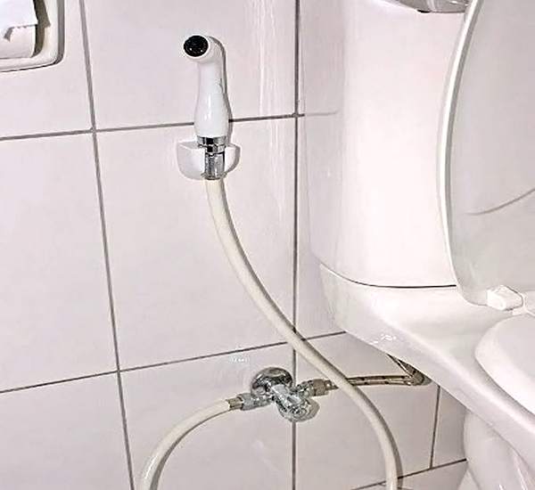

Прошу сантехников прокомментировать фото. Нужно поставить душик. Могу только подключится к воде для унитаза. Как сделать по уму?
Я, конечно, не сантехник, но пользуюсь таким девайсом.
Такой гибкий шланг не рассчитан быть под постоянным давлением. Мой через 6 лет (Орас) потек в месте стыка с муфтой.
Без смесителя не будет регулироваться напор - может снести с унитаза :-)
Как вариант поставить с краном, который рассчитан на частые открывания/закрывания и в ждущем режиме его всегда перекрывать.
+ проктологи за холодную воду :smile:, гинекологи наверное против..
Ну да, тоже думаю что нужно пустить шланг на "типа смеситель" на стене + душик. Но как подобрать модель, что то в интернете мало вариантов.
Это удовольствие называется "гигиенический душ". От обычной лейки отличается размерами и наличием нажимного крана на лейке, что в общем удобно в пользовании.
(ссылка устарела)
Можно конечно и обычный душ приколхозить, но будет не то..

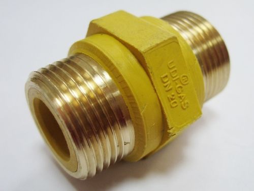

Подскажите сервисанты хотят что бы перед котлом стоял фильтр на газ и диэлектрическая вставка. Со вставкой я разобрался, нашел какой нужно поставить. А вот какой фильтр не понятно.
Имеет ли значение порядок установки, например: кран, фильтр, диэлектрическая вставка, шланг на котел.
