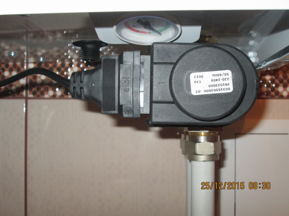

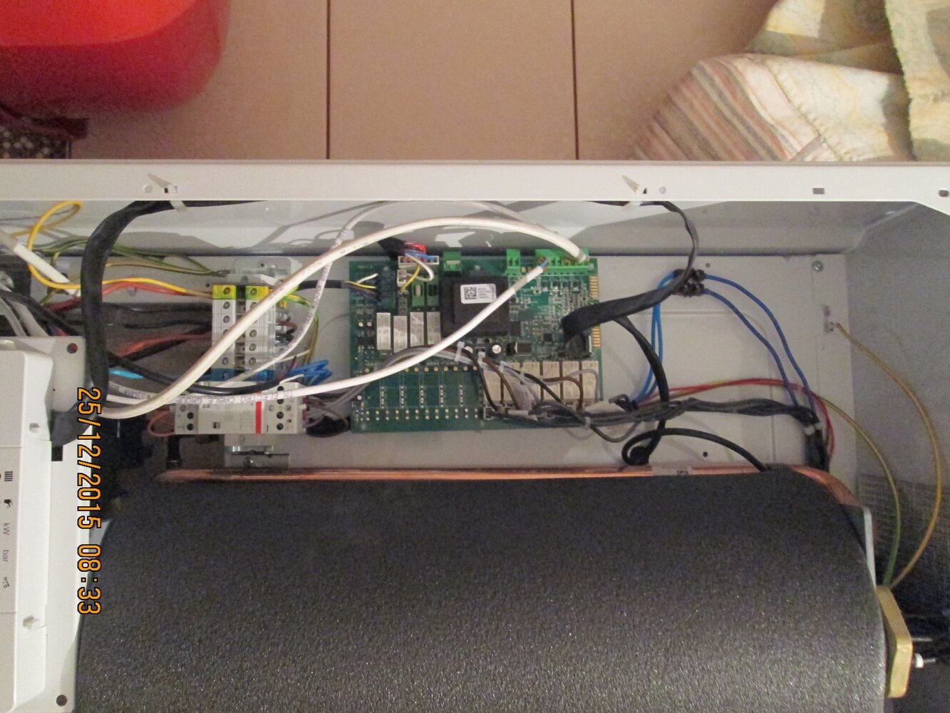

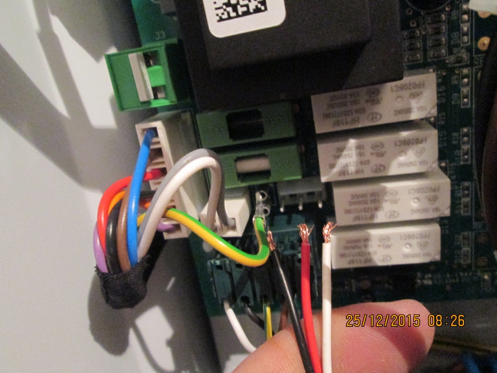

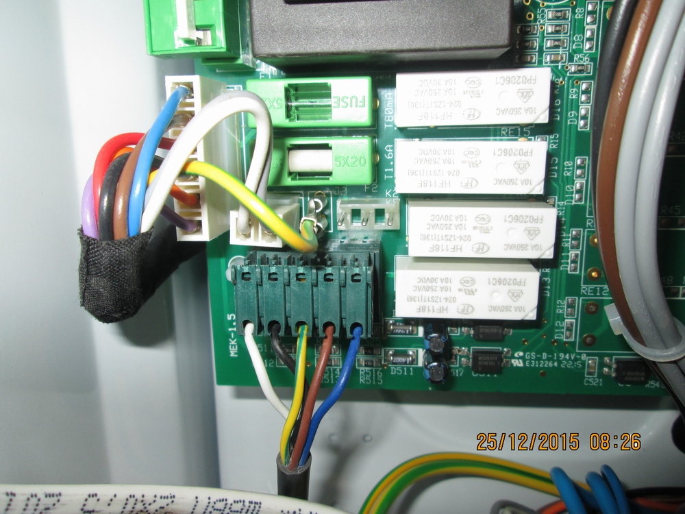

Нужно подключить 3-х ходовой клапан с сервоприводом Fugas к котлу Протерм Скат 9 кВт.
Заказывал клапан через интернет и он пришел без клеммы для подсоединения на плату котла. Клемму еще можно подобрать, а вот куда какой провод не понятно. Мой мастер никогда такое не делал.
Фото места подсоединения на плате (3 штырька) и цвета проводов от клапана.
Хотели запитать плату через стабилизатор, но как оказалось в этой новой версии котла, такое сдать нельзя, питание подается через силовой 3-х фазный кабель. Разве что разрезать шлейф питания и пустить через стабилизатор, но гарантия слетает. Может есть другой вариант?

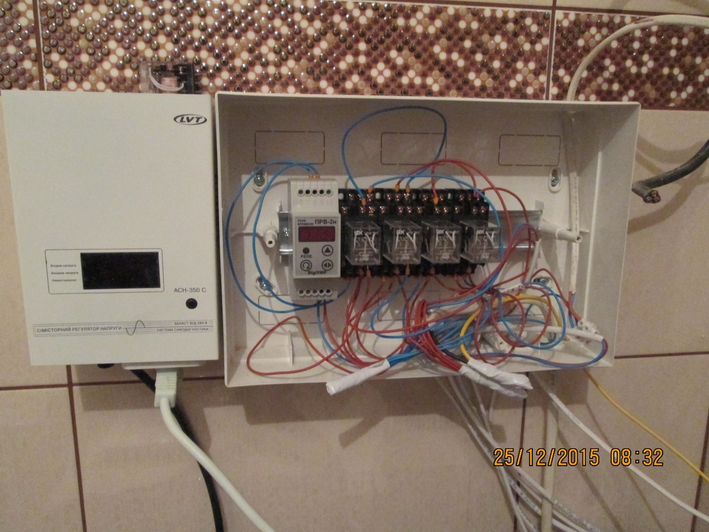

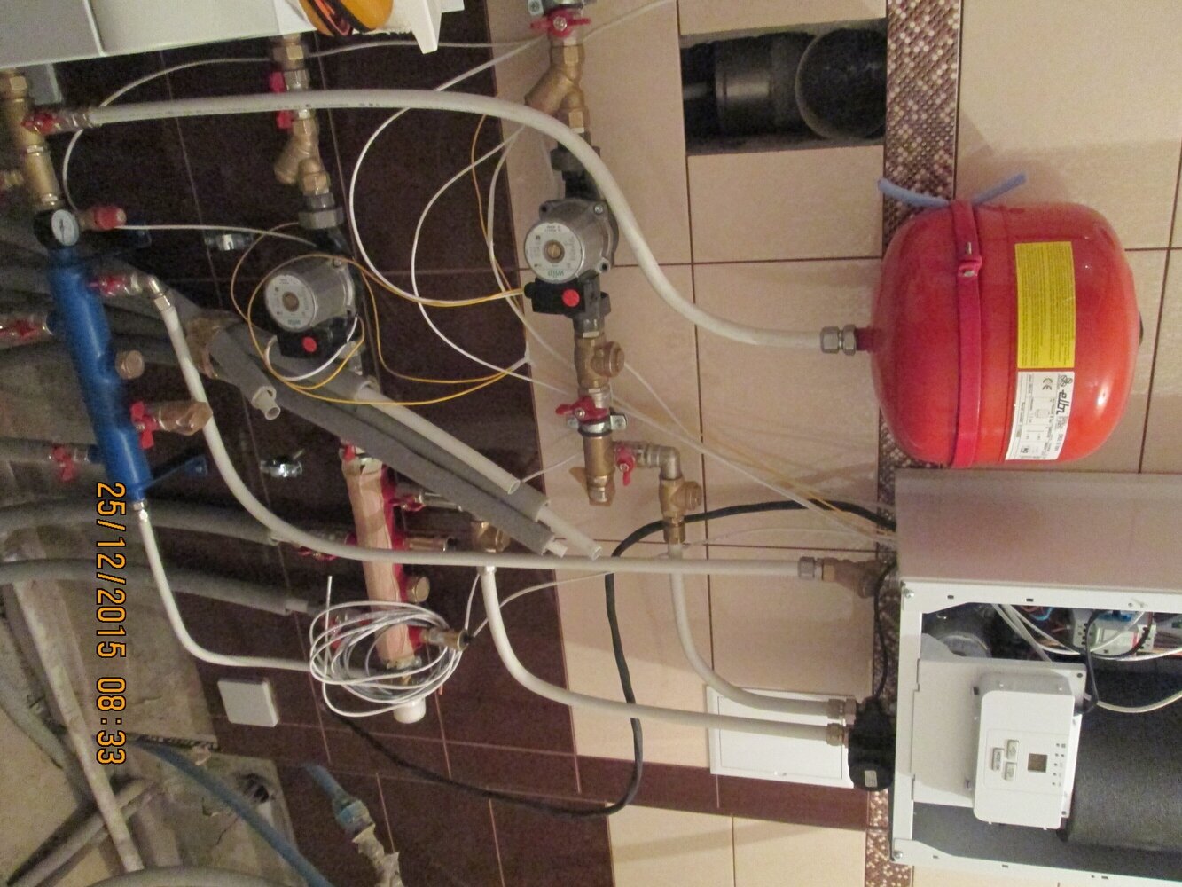

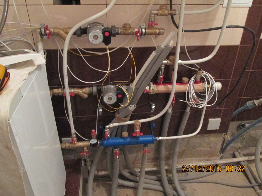

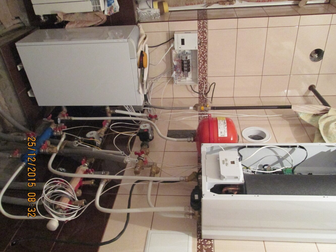

Ну и просто пару фото котельной. Пока провода навесили по быстрому, позднее все уложиться в кабель-каналы.
Газовый котел Протерм КЛОМ 20, эл. котел Протерм Скат 9 кВт, косвенник Дражеца 120, программатор Ауратон 2030, датчик NTC (пока один для эл.котла), датчики наружной температуры (на каждый котел).
Щиток имеет недельный таймер ПРВ-2н (ДиДжитоп) и реле управления.
Есть коллектор ТП на 4 контура (40 м.кв.) и коллектор радиаторов на 4 контура. Колекторы ГВС, ХВС и бойлер пока не вешали.
Логика такая: таймер включается работает эл. котел, таймер выключился работает газ. котел. Программатор имеет высший приоритет.

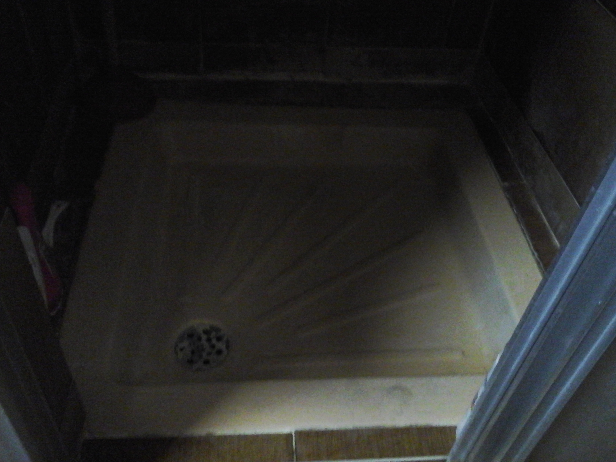

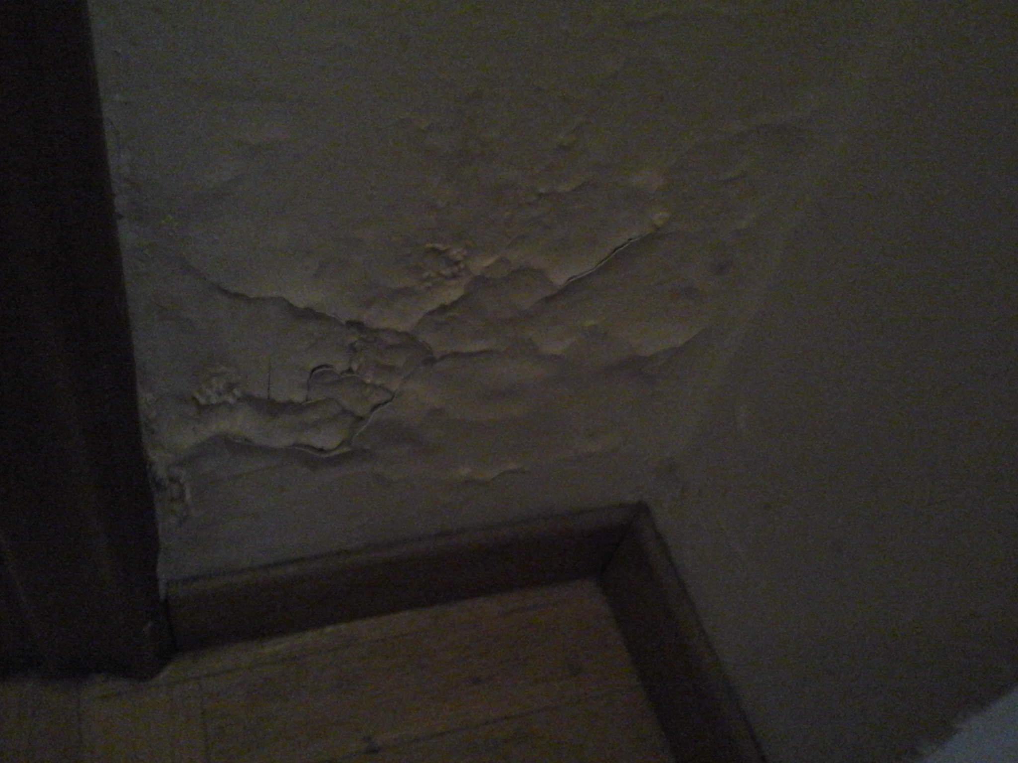

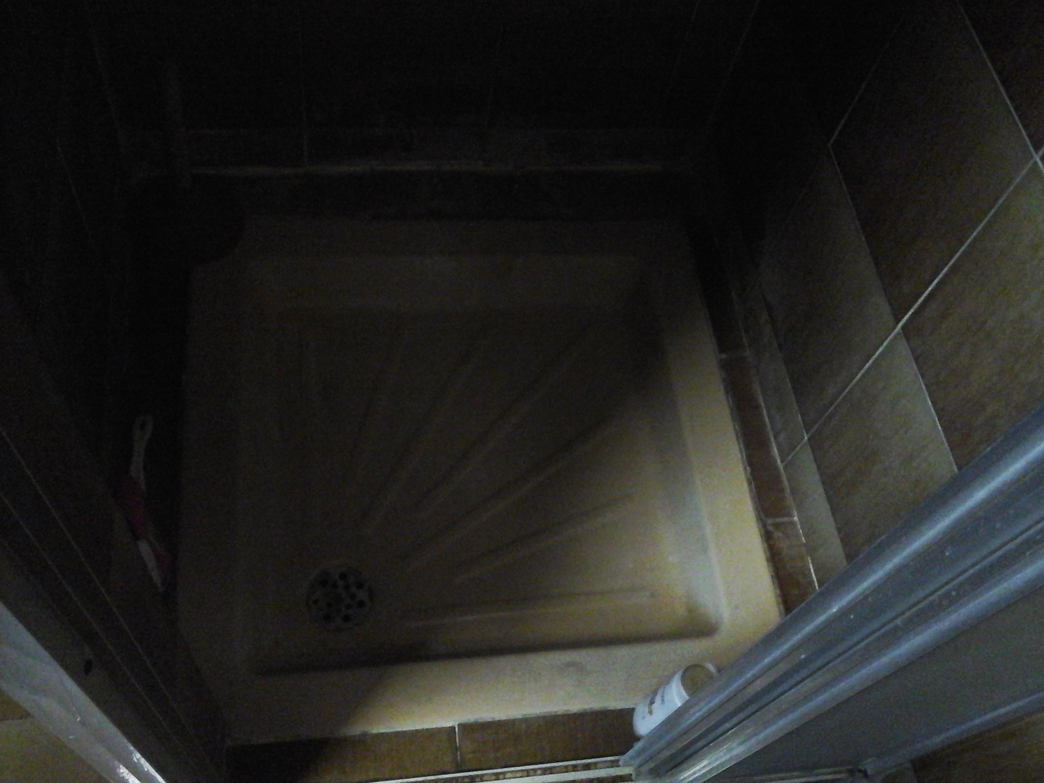

Уважаемые форумчане! Прошу проконсультировать по срочному вопросу: в душевой кабине стены обложены плиткой, а внизу душевой поддон меньше площади дна, так как по периметру выложена плитка (см. фото 1-2). Сейчас заметили протечку в два смежных помещения: на фото вправо и взад (намокают стены внизу на 30-40 см от пола, лущится побелка, на паркете немного горячей воды - фото 3). Есть предположение, что это началось 3-4 месяца назад, когда в квартире с одинокой хозяйкой появился квартирант с большей массой. Подвижка поддона?
Вопросы:
1. В чем причина?
2. Что можно сделать срочно (на месяц-другой)?
3. Что делать капитально?
P.S. Фото плохие из-за плохой освещенности; переносок в доме нет.
По цветовой гамме не скажу, так как их ставил уже с готовой фишкой.
Для начала вычислите тестером нулевой контакт на плате котла.
Затем путём подключения на сервопривод 220в вычислите общий для привода,тогда и станет ясно куда подключать,либо открыть сам привод и посмотреть куда какой идёт.
После запуска котла,если привод будет не правильно переключать на отоппление-ГВС,значит просто поменять местами провода.

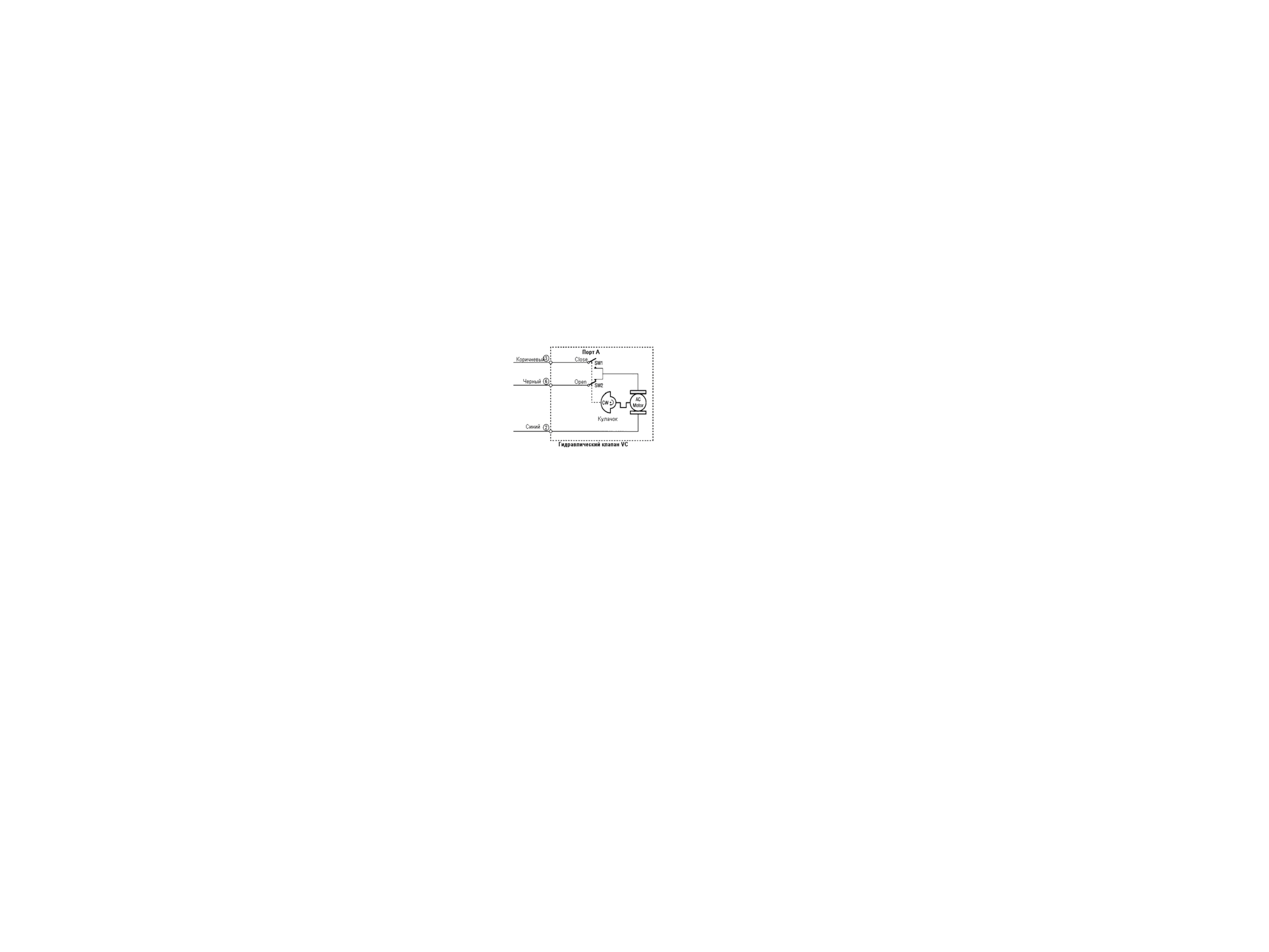

А если перепутаю провода, то привод сгорит?
Нет,там схема сделанна так что короткого не получится.
Сейчас выложу схему привода от Хонейвел,там похожее подключение питания.
Синий- это нулевой.
Если подавать фазу на коричневый или на чёрный,моторчик соответственно будет открывать или закрывать.
Также эта схема будет работать и на оборот.
Синий-фаза
Если подавать ноль на коричневый или на чёрный,моторчик соответственно будет открывать или закрывать.
