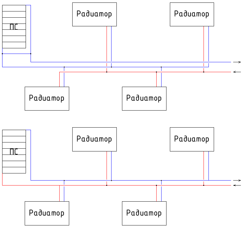

Какая схема подключения полотенчика лучше - верхняя или нижняя?
Все равно.
При верхней у Вас только проблема с завоздушиванием, и то если подводка поднимается от пола.

Ок, проблему с разводушкой решаем диагональным подключением. Хотя можно было и просто кран Маевского поставить.

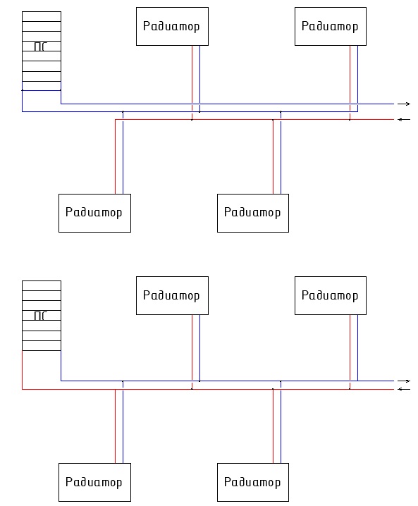

А теперь?

По верхней схеме - в первом варианте - полотенчик собирает всю обратку от радиаторов, в зависимости от их мощности на нем вероятно будет очень низкая температура + он может стопорить циркуляцию в зависимости от кол-ва теплоносителя которое нужно на все приборы отдать. Как правило это вылазит проблемой в нагреве радиаторов (диагноз - греется верхняя диагональ радиатора от входа).
Нижняя схема - первый вариант и второй - рабочая.
Верхняя схема - второго варианта - проблемы - вероятность холодного полотенчика стремящаяся к 100% + тонкость баллансироки перемычки.

В нижней схеме полотенчик играет роль байпаса. Для того чтобы через радиаторы была необходимая циркуляция, на подводку полотенчика просится свой балансир, т.к. сопротивление вентильной вставки в радиаторах скорее всего будет больше чем у проточного полотенчика.
Балансир я ставить не хочу, т.к. его могут крутить домашние.
Поэтому мне кажется более правильной верхняя схема, в ней полотенчик влияния на работу радиаторов не оказывает.

Верхняя схема - второго варианта - проблемы - вероятность холодного полотенчика стремящаяся к 100% + тонкость баллансироки перемычки для работы ПС при условии что радиаторы постоянно открыты.

Не должен "стопорить". Площадь сечения труб полотенчика больше площади сечения трубы основной магистрали.
В балансировке перемычки тоже не вижу проблемы, т.к. сопротивление у бокового отвода тройника выше чем у прямого прохода.
Проблема может возникнуть в случае если закроются все термостатические головки на радиаторах, тогда протока через полотенчик не будет вообще.
Получается, что подходит только нижняя схема. Ну и похоже придется все же ставить что-то типа термоголовки, или шаровым прикрывать чтобы не байпасировать. Хотя и не хочется.

Наоборот должен, т к в первом варианте через него нужно пропихнуть весь расход ветки, а у него то-же есть арматура подключения и она явно будет не более 1/2", или же ставить 1" змеевик и полнопроходные 1"-ые краны.

Нижняя схема лучше,радиаторы при закрытии не влияют на работу полотенчика а полотенчик не влияет на работу радиаторов.
Байпас на полотенчик ставить не надо так как он в этой схеме ни какой полезной роли не сыграет а вот плохую роль сможет сыграть.
Байпас на полотенчик более логично ставить только если он находится на системе ГВС с рециркуляцией.
По подключению полотенчика,нет смысла его подключать по диагонали,что при нижнем что по диагонали он будет греться совершенно одинаково,а вот вид будет не очень при диагональном подключении.
