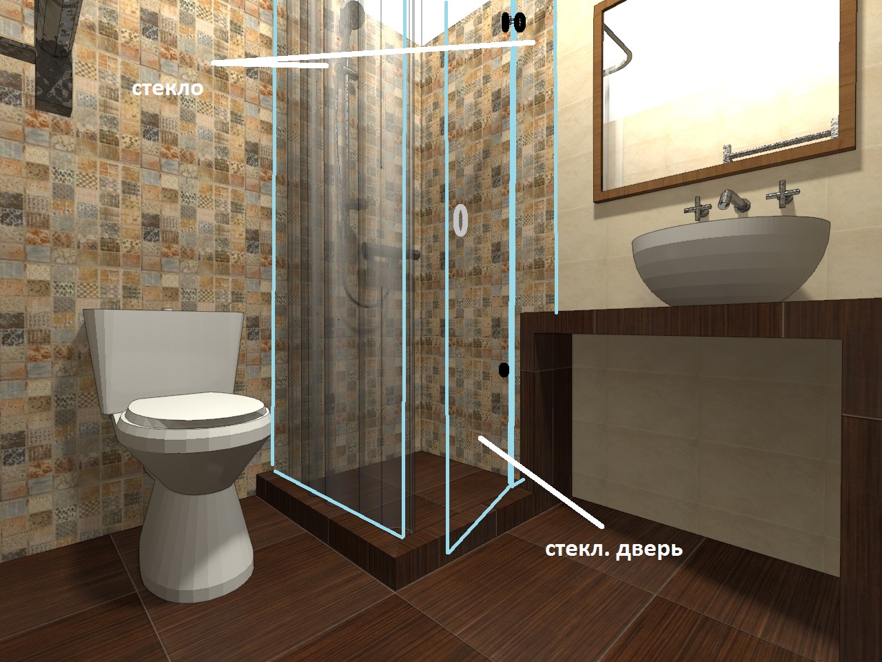

Очень хотел бы получить совет от практиков по такому вопросу.
.... А само место душа ограничено небольшим порогом.
Но мне идея с порогом не очень нравится. Во-первых, его, этот порог нужно обустраивать, и потом "облагораживать" плиткой, что может внести некоторые трудности с раскладкой плитки. А во-вторых смущает вероятность спотыкаться об этот самый порожек.
Прошу сказать, кто сталкивался с подобной ситуацией, - может быть, без порожка вода не будет разбрызгиваться при наличии шторы?
Просто углубить место для душа тоже не имею возможности.
Приподнять всю остальную площадь помещения - наверное тоже будет неправильно.
Возможно, смогу очень немного понизить место, где будет установлен трапик, организовав разуклонку на месте душа.
А если все же порожек, - то квадратный или закруглить? И какой высоты?
Что скажете?
Вы же себе делаете, зачем связываться со шторами? Если не себе, то тем более. Попытался нарисовать на вашем рисунке пример кабинки. Такую можно поискать или на стеклозаводе (КЗС например) заказать три стекла, по Вашим чертежам (с отверстиями под петли). Фурнитуру можно купить отдельно и собрать самому. Если делать закругленный порожек, существенно вырастает стоимость кабинки при хорошей фурнитуре, самому вообще проблематично сделать. У Вас красивая комната получается, зачем портить все труды шторкой? Стекло не будет визуально уменьшать и так небольшое помещение.
90*90 - нормальный размер. У меня рост более 1,9 м и руки соответствующие - нормально размещаюсь.
"Порожек" - обязательно, это залог чистоты в помещении и нормальной влажности. Душевая кабинка довольно герметична, над душевой кабинкой вытяжка и пар идет в вытяжку, а не выпадает осадком на окнах, унитазе, зеркале, плитке стен - вот это будет проблема.
Чтобы не "спотыкаться" через него, он должен быть высоким. Это аксиома архитектора, нестандартная (низкая) ступенька - повод споткнуться, удариться и т.д. Мозг не считывает как препятствие.
Трапик - при наличии порожка, можно немного приподнять уровень пола в кабинке и там разместить, "нормальной" пропускной способности, трапик (соотношение расхода душевой лейки и пропускной способности трапика). Женские волосы - очень эффективно снижают пропускную способность трапика. При наличии "порожка" - просто подымется уровень воды и это сигнал прочистить, без "порожка" - вода по всему помещению и сигнал прочистить, и помыть всю комнату. :)
Стекла кабинки лучше размещать по внутреннему срезу "порожка" - вода будет стекать внутрь кабинки. И на стеклянную дверь, снизу, одеть силиконовый отлив - как на рисунке.
Это одно из мнений, с небольшим опытом в этой области. Не сантехник.:)
P.S. Затем появляются вопросы в ветке - как снизить влажность в ванной комнате, текут окна, стены, мокреет унитаз.))
Спасибо за вариант, подумаем.
А высоту порожка какую предлагаете?
Я бы 10-15 см сделал, чтобы не цепляться.
Вспомнил, видел трапики в эпицентре прямоугольные (узкие и длинные), можно поставить под дверь такой, помимо основного в центре и вода с двери будет в него сливаться. Тогда можно попробовать и без порога.:) Вот если подзабьется - потоп.
Кстати, а как у Вас с уровнем канализационной трубы не выше пола, топить не будет?
areti, был бы я на вашем месте, я бы поставил хорошую душевую кабину, и не мучался бы с бортиками.
Что-то вроде такой:
Распашная дверца не поместится, про шторку выше писали.
Круглый бортик выложить красиво - это надо плитку ювелирно порезать. Это в архикадах текстура красиво легла, а как оно вживую получится?
В квадратный - можно мизинцем спросонья вписаться так, что мало не покажется. :D
Что-то вроде такой:
Такая вроде ниче.
Вроде "легкая" и элегантная.
Почему, судя по пропорциям на картинке, столешница 20 см (если отгорожено 90*90), остается 70 см. Поддон логично, но если хочется так - почему бы и нет...
Народ, спасибо за участие:beer:
Там на самом деле небольшое помещение, (170*158), я выше писал.
И это такой гостевой санузел, душ будет использоваться чтобы сполоснуться после улицы)
Поэтому хочется вариант и попроще, и "легкий", учитывая размеры.
Хочется красиво и, увы, экономно.
Поэтому мысль пошла в сторону шторок. Мне кажется, так тоже может быть интересно. Но возник вопрос о практичности такого варианта, поэтому и вопрос к аудитории по возможным нюансам. Надеялся, попадутся реальные пользователи.
