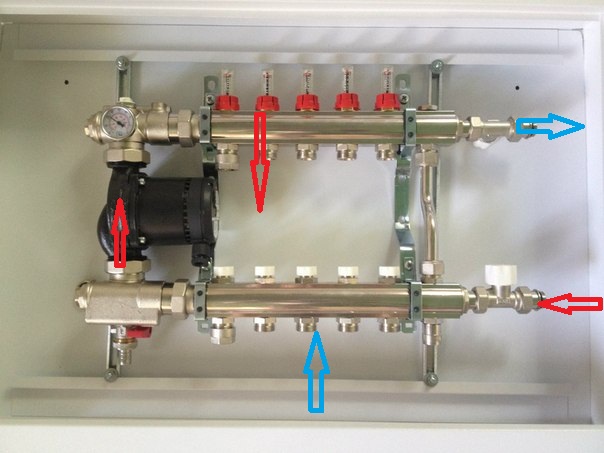

Если стрелки насоса и подачи совпадают с красненькими стрелочками, то правильно.
Да на насосе совпадает! а на подаче завтра проверю. еще там будет терморегулятор.
Какой максимальный контур тп в метрах?

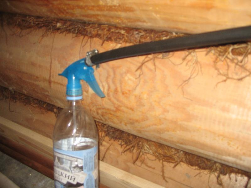

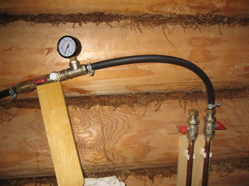

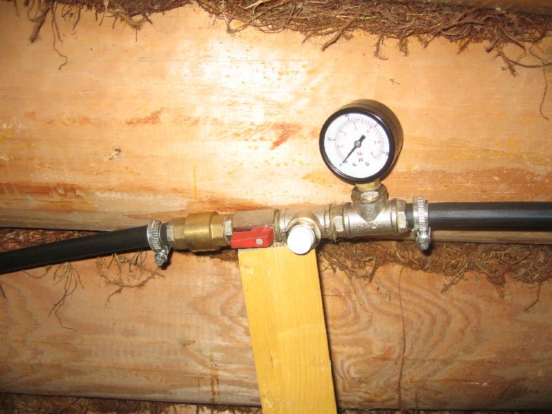

А как вам такой опрессовщик???
Слева направо там идут:
1 Штуцер 10мм на 1/2"
2 Обратный клапан на 1/2"
3 Шаровый кран на 1/2"
4 Тройник с краном Маевского (чтобы спускать воздух из опрессовщика и чтобы снимать в нем давление перед отключением от системы)
5 Тройник с манометром
6 Штуцер 10мм на 1/2"
Далее шланг идет в штуцер 10мм на 1/2" с внутренней резьбой (для подключения к системе)
И скока этой прыскалкой можно вдуть атмосферов? :):beer:
Не так.
Не сколько, а за сколько времени:D

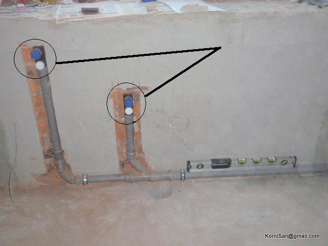

Уважаемые, подскажите, что это за синие и белые кружочки на канализационной трубе?
