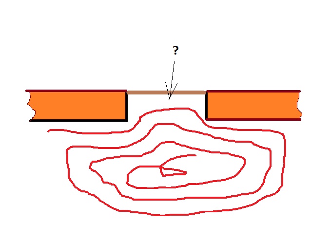

Нарисовался вопрос по ТП в дверном проеме входной двери. Насколько критично/принципиально заводить в него трубы? будет ли разительная разница по комфорту(запотевание двери, тактильные ощущения разницы Т пола, промерзание при отключении света и т.д.)? В теории всё понятно, интересен ответ из опыта, ежели таковой имеется. Вобщем куда внимание обратить? Или закатать по прямой, минуя проем и не морочить голову?
Змінено користувачем Romcheg
Думаю, эта мысль правильная. Зачем ТП под проемом?
Тактильно разница в температуре напольного покрытия будет ощущаться, запотевание двери маловероятно. Если напольное покрытие небольшая плитка и отсутствует демпферная лента между "холодной" и "теплой" частью, возможны трещины по межплиточным швам. Ответ исходя из практики.
а трещина была на квадратной стяжке, или всё же на подобном выступе? Я тоже думал про возможеость трещины, только мне кажется там немного другая причина для неё: просто выступающпая часть стяжки является какбы рычагом на пружиннном основании (пенопласте) да еще в самом проходном месте.

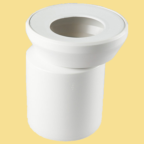

В неравной битве с унитазом он в очередной раз победил меня.
На этот раз течет стык медлу муфтой как на фото и серой канализоционной трубой 110мм. Я его промазывал силиконом в прошлый раз ( пол года назад гдето ) но теперь он опять начал течь.
Подскажите каким герметиком можно замазать надежно этот стык? Или может есть другие виды муфт которые не требуют герметика?

Замените на такой
Не знаю, какие у Вас там смещения, но желательно использовать жесткие эксцентрики.
Еще как варианты можно использовать
Мембрану в 110 канализацию, вместо штатной резинки
Также можно использовать кусок пластиковой трубы, длиной в раструб Вашей 11о канализации. Так Вы уменшите диаметр отверстия, куда вставляете свой эксцентрик. Он зайдет жестче.
Не знал о жерстких эксцентриках - спасибо, поищу. Смещение маленькое, но есть.
Плитка имитирует паркет планками, трещины по елочке и пошли, на стыке выступа и основной части.

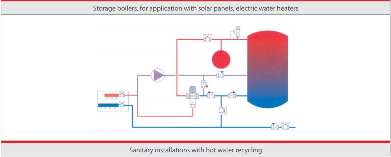

Питання по рециркуляції ГВС з сумісним використанням термостатичного змішувача після бойлера.
На просторах інтернету знайшов ось таку схему підключення, скіншот з pdf:
Джерело сам pdf -static.giacomini.com/giacomini.com/catalog/technical_documentation/R156.pdf (там є і інші схеми, простіші).
Питаня - чи правильно я розумію що "блоки" зі стрілочками це зворотні клапани і вони показують дозволений напрямок потоку?
Чи є зауваження до такої схеми?
Чи можна там якось зменшити кількість зворотніх клапанів без суттєвого порушення логіки схеми?
Чи є кращі пропозиції?

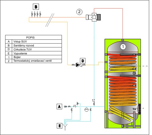

Ще на ось таке натрапив:
джерело www.giacomini.sk/novinky/k/novinky/c/termostaticky-zmiesavaci-ventil-r156.xhtml

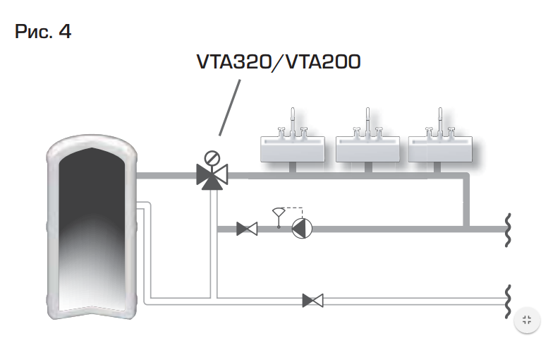

І ще таке, скріншот зі стор 129:
Джерело www.termotrans.com.ua/pdf/esbe_esbe-termost.pdf
із одним зворотнім клапаном (який я точно планую ставити) - привабливо.
В мене ситуація така, що зараз в мене розведення в котловій зроблено не правильно і хочу кардинально переробляти, тому можу зробити все так як треба, от тільки знати б точно як це зробити і щоб оптимально.
Хотів би максимально нагрівати бойлер непрямого нагріву Drazice 200л вночі по зниженому тарифу щоб потім потроху вдень використовувати і так щоб не обпікати руки.
Термостатичний змішувач є - Giacomini R156. Електрокотел котел Protherm 18к. Будинок 1 поверх, довжина кола рециркуляції туди-назад ~ 16м.
Змінено користувачем zalex_ua
Ну то поставте свій змішувач на виході з бойлера, зворотній клапан після насоса циркуляції обов,язковий
Дякую. Але хотілося б так це більш детального аналізу перщої схеми, там досить складна (як для циркуляції ГВС) обвязка зворотніми клапанами.
Чи дає якісь практичні переваги така складна схема обв'язки над простою схемою, де вода з рециркуляції, через один зворотній клапан, просто повертається в посередині бойлера (там де передбачано виробником бойлера)?

От дивлюсь я на ту верхню (складнішу) схему
і думаю - а що буде коли, наприклад, розбору гарячої води немає, а насос продовжує працювати і вода на вході холодної стабілізується як "тепла" і тут хтось відкриває кран і на вхід холодної швидко попадає реально холодна вода з труби холодної води? Наскільки швидко змішувач перелаштовується під нову пропорцію?
Якщо ж розглянути більш простий варіант, коли вхід холодної води в бойлер гідравлічно зв'язаний з входом в змішувач - то вода буде частково перемішуватись в бойлері (зсередини->вниз), але це не значить що температура буде так само перемішуватись, бо тепло в бойлері все ж буде повертатись вгору.
При цьому на вхід змішувача буде попадати більш холодна вода, наближена по температурі до холодної. В такому випадку при відкритті крана на вхід холодної в змішувач буде подаватись вода наближена до холодної і йому не потрібно буде швидко змінювати баланс змішування.
Хоча .... якщо наприклад бойлер прогрітий повністю і гарно, то внизу також не буде холодної води (не знаю наскільки це реально) і тоді не буде холодної яку підмішувати ...
Чи не заліз я в якісь хащі ?....
Я не знаю як точно працює такий змішувач, зокрема чи перекриває він взагалі один зі входів якщо температура на обох входах води стає більшою(меншою) за встановлену ?
Тобто чи гарантовано він буде хоч трохи, але підмішувати гарячу або холодну в процесі змішування в крайніх випадках ?
