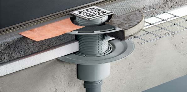

Подскажите еще пож.Какой приобрести трап для душевой,поддон из плитки.Трап не очень дорогой с вертикальным подключением.Спасибо.
Я так понимаю,что дешевых трапов нет,тогда скажите пож,какой трап применить сухой или с гидрозатвором?Возможно,что зимой будем уезжать.Спасибо.
Гидрозатвор есть у всех трапов, сухой затвор - очень практичный бонус
Мы чаще всего ставим такие (загуглите "трап Viega c сухим затвором):
