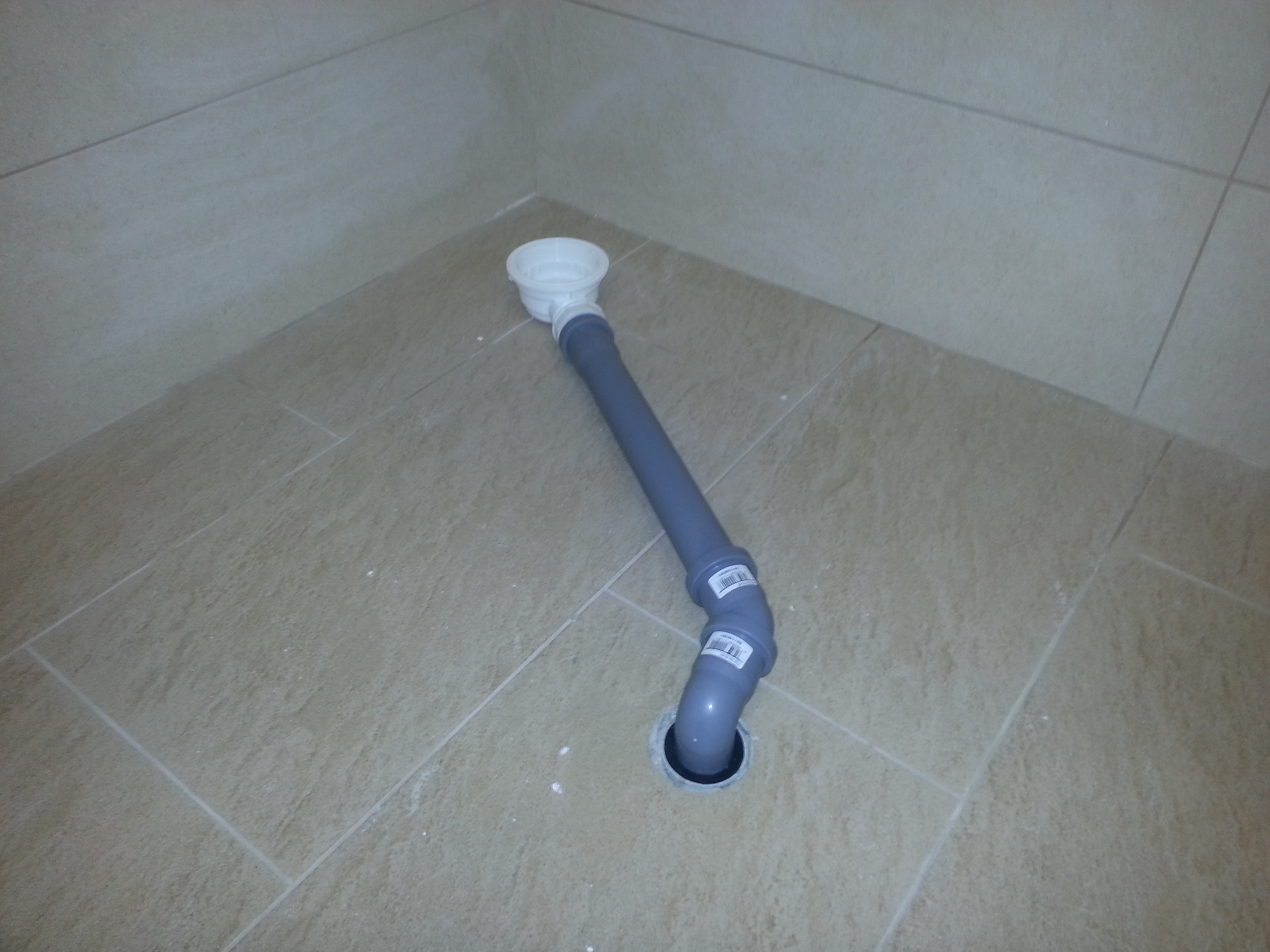

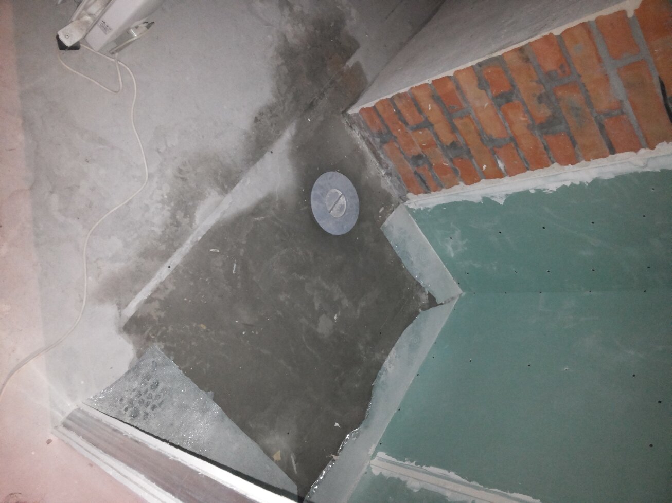

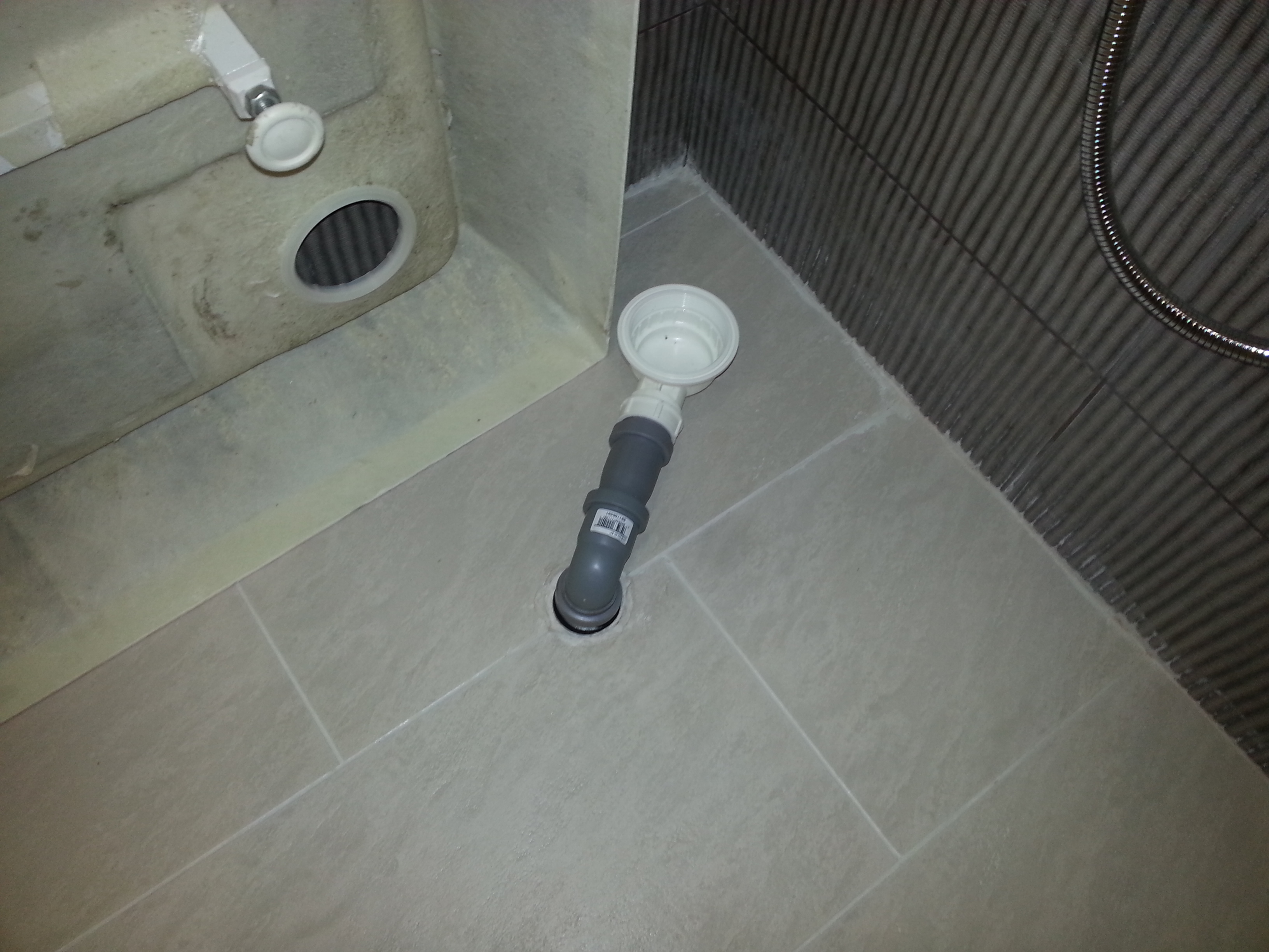

Добрый день! Подскажите, каким образом подключаете слив поддона на душкабину, без использования гофры
Спасибо!
Спасибо!
через жесткую трубу. Как правило выход с сифона под трубу 40. Кусочек трубы 40 без раструба, потом переход на 50 и вперед за орденами....
А каким образом впихнуть эту трубу в слив, доступа то нету..
1. Ставим поддон на место.
2. На плитке отмечаем центр слива.
3. Сооружаем жесткую канализацию, чтобы центр сифона был по центру слива.
4. Ставим поддон на место.
5. Закручиваем верхушку сифона.
Делал так при условии, что выводы канализации в полу монтировал не я.
