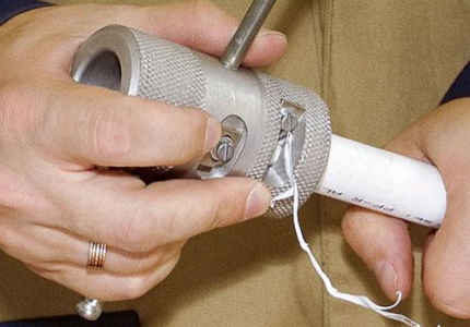

Добрый день.Имеется полипропиленовая труба ASG Plast composit,армированная алюминием приблизительно по центру трубы.Подскажите пож. нужно ли зачищать в торце алюминий или нет?Производитель позиционирует данную трубу как не зачистную.Если нужно то как выглядит зачистка.Спасибо.
Вы не доверяете производителю?
Думаю гугл все может подсказать:lol:
kak-vyglyadit-zachistka-dlya-polipropilenovyh-trub-svoimi-rukami.jpg.362e148967f0e1ad04e53de78ee8cd18.jpg
Спасибо.Я и прозводителю доверяю он говорит что не надо,а гугл показывает что надо.Интересует как все-таки на практике?И как правильно называется это приспособление,а то их много разных.спасибо.
И у кого в Украине можно купить?
