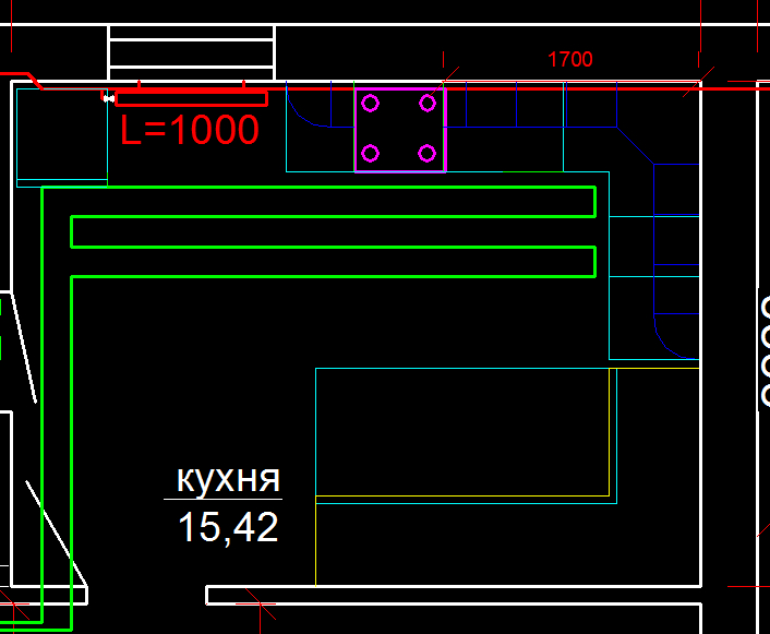

Приветствую.
Подскажите пожалуйста, можно ли в кухне устроить теплый пол только в рабочей зоне пустив несколько витков. Или всетаки лучше делать на всю комнату или отказаться вообще от такой затеи? Покрытие планируется линолеум на подложке, не хотелось сильно нагревать пол, а вот рабочую зону можно попробовать подогреть. В кухне только одна наружная стенка.
Может у кого есть опыт в устройстве такого, комфортно ли будет, прошу поделиться.
На рисунке трубы - зеленым.

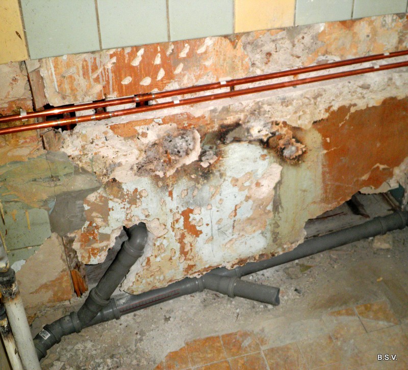

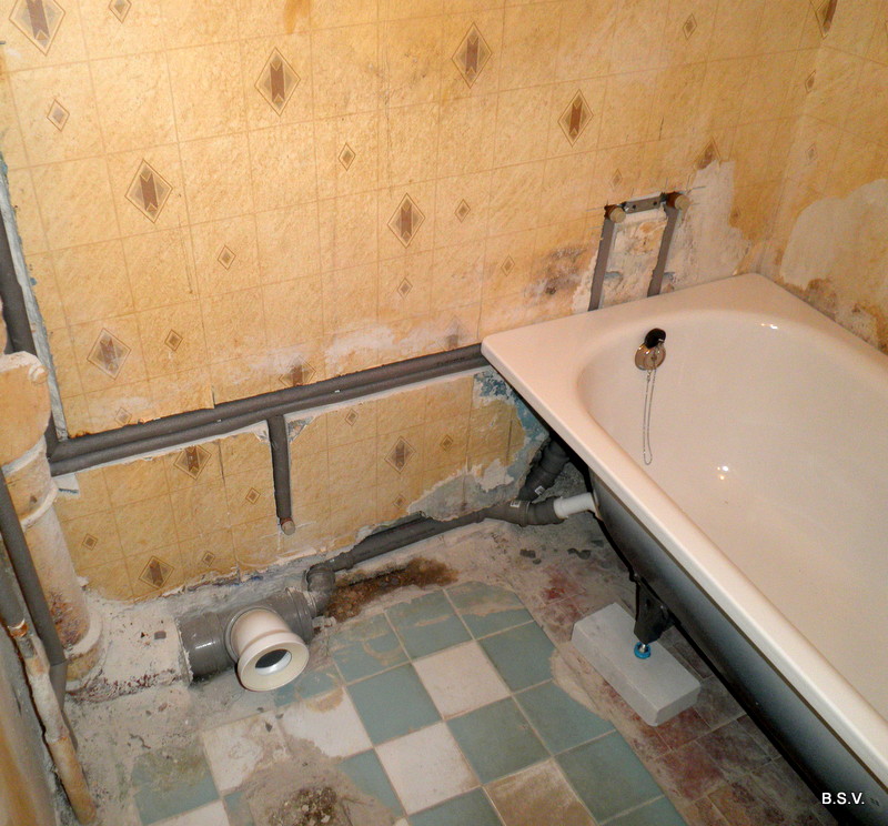

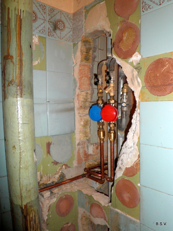

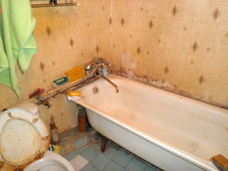

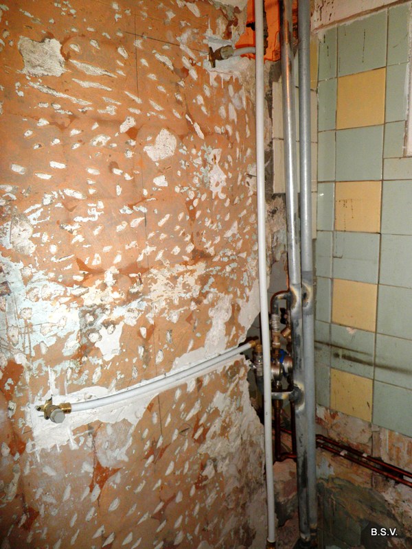

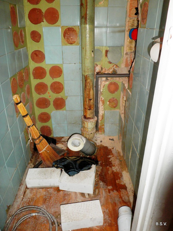

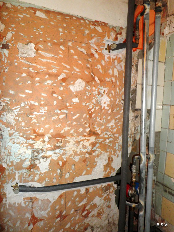

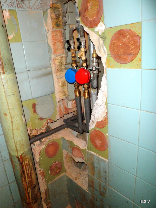

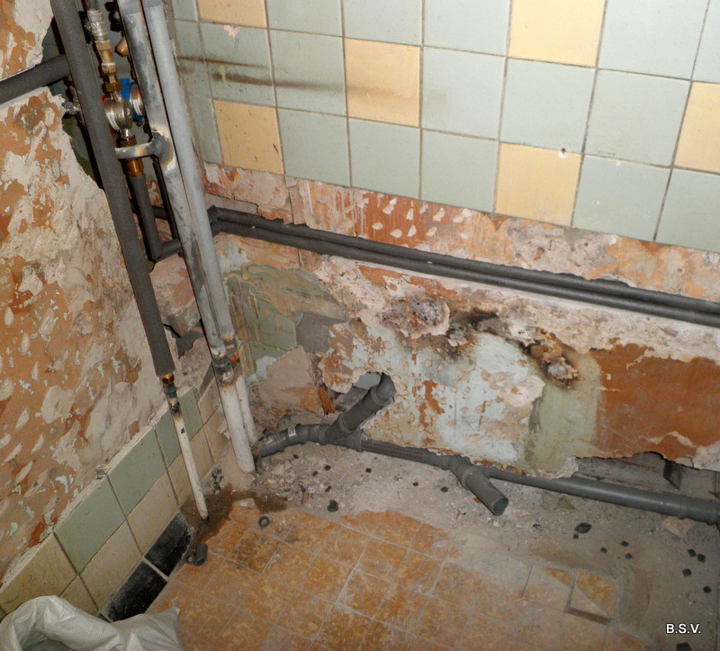

Уважаемые Доки форума и ремонтов!
Может я сильно заморачиваюсь, но плесневой грибок достал, в связи чем и прошу совета...
В гипсолитовую стену, намереваюсь зашить трубы канализации диаметром 32 (стиралка) и 50 (ванна, умывальник). Толщина стены 70 мм.
Боюсь, что от конденсата, либо стена начнет разрушаться, либо грибок .. емае.
Есть ли необходимость оборачивать трубы мерилоном дабы не было конденсата или нет?
Тоже касается и 110 мм общей канализации.
Заранее спасибо!
В канализации конденсата не будет.
Стояк, для шумопонижения можно закрыть изоляцией.
Водопроводные трубы- обязательно.
Возможно, это Ваш случай, поэтому несколько фоток.
По второму объекту, фото установки нет, так, как забыли фотоаппарат.
