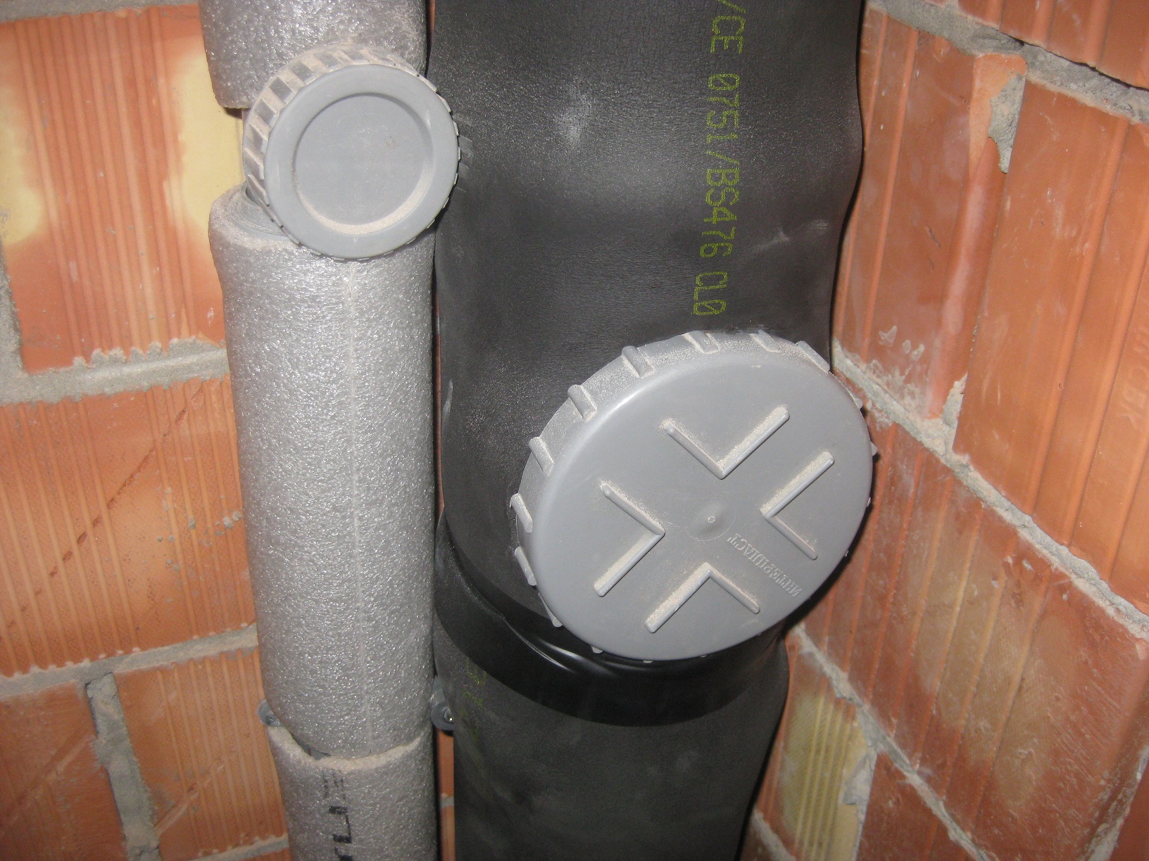

Подскажите, пожалуйста, эффективный способ шумоизоляции канализационного стояка. Труба самая дешёвая, которую смог найти застройщик, поменять на шумопоглощающую не вариант, надо изолировать существующую. Спасибо.

обматать минватой...

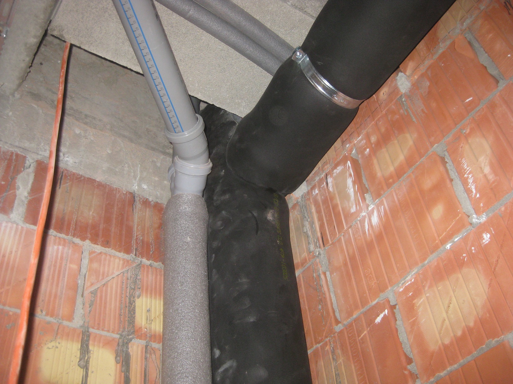

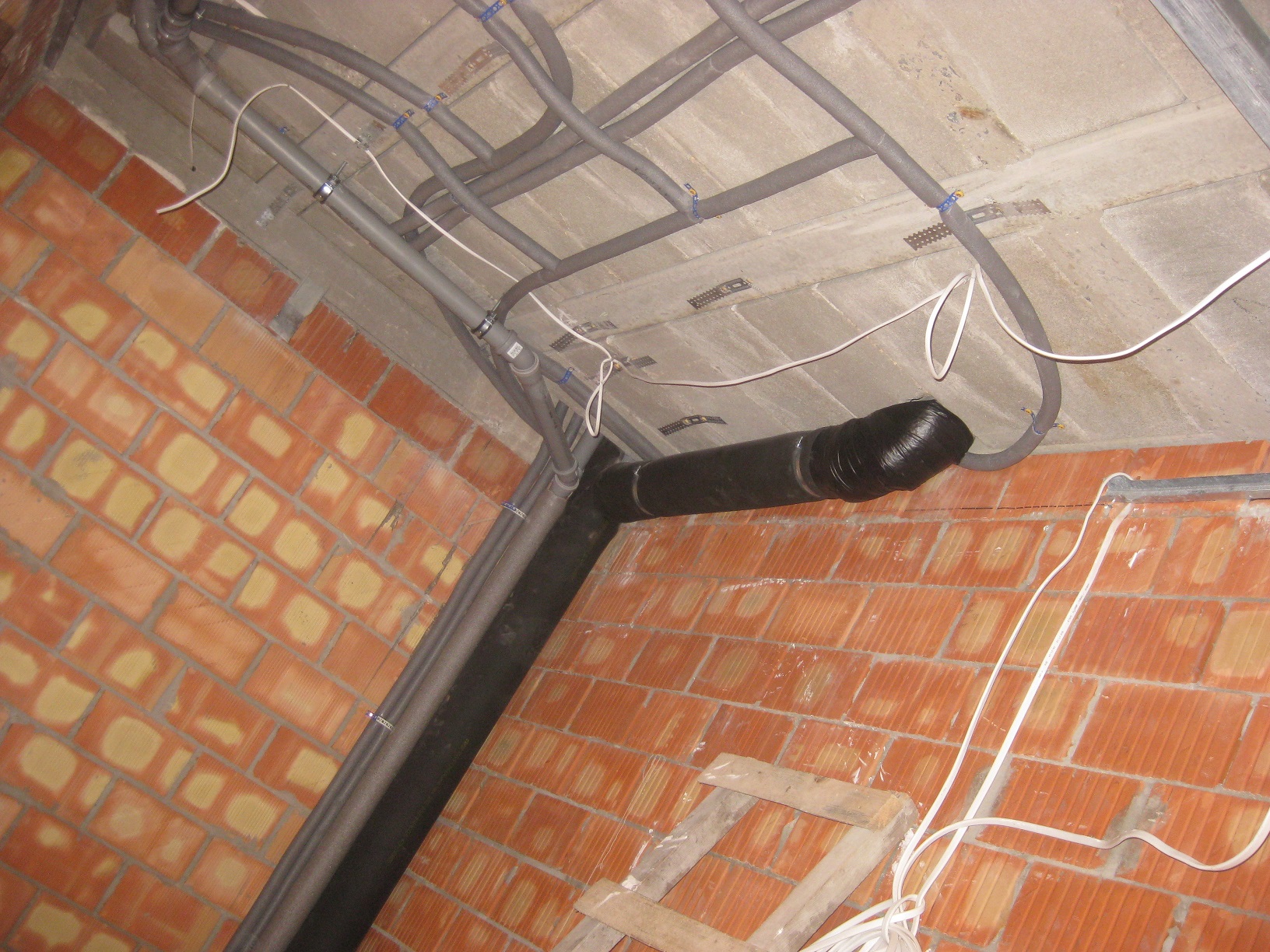

Много разного перепробовал. Остановился на К-флексе.
Приєднуюсь, але ж дорогий зараза.
Когда спишь ночью, а со второго этажа по стояку сливают воду. Сколько раз пожалеешь, что сэкономил?
А так разве не дешевле будет ?
Не знаю, как дешевле, но шумит она почти как обычная канашка.
Бесшумная каналия это понты.
Серый я много эксперементировал, и долго делал вариант двух утеплителей, жесткого и мягкого.
Сначала обматывал трубу каналии рулонным мягким утеплителем, а затем делал короб из пенопласта.
Но после того как попробовал каучук, больше никаких вариантов не осталось, это самый тихий.
Это рулонный материал или скорлупа?
Это такой рукав длиной в 2 метра.

Нашёл диаметр 108 и 114, для канализационной трубы 110 мм какой лучше подойдёт? И какая толщина оптимальна?
Диаметр канашки, думаю сами разберетесь. А по толщине стенки, чем толще, тем тише.
