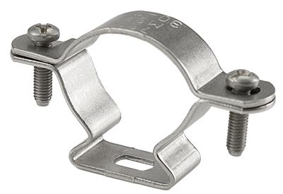

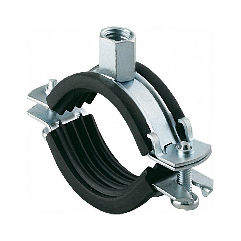

Pls, где можно найти такое для труб диаметром 15-20 мм с зазором под трубами порядка 20-30 мм, желательно для уличного применения?
А чем вам не нравятся обычные хомуты на шпильках?
Это не по прямому предназначению, так что другие варианты не проходят.

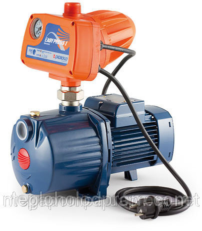

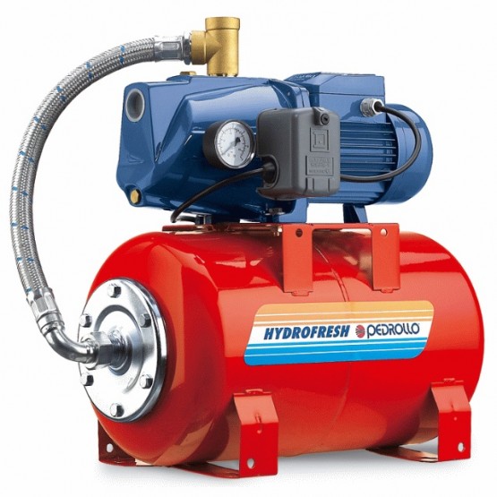

Добрый день!
Хочу купить насосную станцию для водоснабжения дома и полива газона. Подключен к городскому водопроводу, но давление низкое, примерно 2 атм. Для полива газона и фильтра обратного осмоса нужно поднять давление до 3,5 атм.
Присмотрел станцию Pedroll 4CPm80, но есть два варианта комплектации:
1. Стандартный-насос+ГА(24л)+пятерник+реле давления(сухого хода)+шланг+манометр
2. Упрощенный-насос+контроллер давления Pedrollo Easy Press с ГА на 0,5-1л.
Какой вариант предпочтительней с точки зрения эксплуатации
(надежность, долговечность, ремонтопригодность)
prom.ua/p4073292-nasosnaya-stantsiya-4cpm.html
prom.ua/p258630123-avtomaticheskaya-nasosnaya-stantsiya.html

Добрый день!
У меня компановка №2(правда с другим насосом) Используется для полива из скважины. Всё устраивает. Если этот агрегат будет в приямке - я бы выбрал №2. У вас кажется в доме, поэтому можно и №1. Особой разницы в фунционале нет. Только что в варианте №1 можно поиграться с настройками давления вкл/выкл.

Будет в доме. С настройками нужно будет поиграться. А что в №2 таких настроек нет? В чем фишка №2 по сравнению с №1?
1.Меньше габариты.
2.Будет чаще включаться при небольших потреблениях воды
3....
1.Меньше габариты.
3....
3. Нет шланга
4. Нет бака
5. Ржаветь нечему
В варианте №2 настроек кажется нет, только - вкл/выкл
3. Нет шланга
4. Нет бака
5. Ржаветь нечему

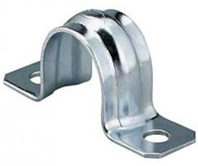

Может кто-то подскажет наименование и/или спецификацию:
Вторая это крепеж для металлорукава.
Последняя: www.ci.kiev.ua/node/121
По ссылке выскакивает третья.
Первая в приоритете.
Какой диапазон давления - вкл___атм, выкл ___атм?
Примерно: вкл 0,6-1,2, выкл 3-4. Все зависит от того, какое натяжение сделаете на пружине. Такая регулировка - очень грубая, добиться точный значений вкл/выкл - не просто.
