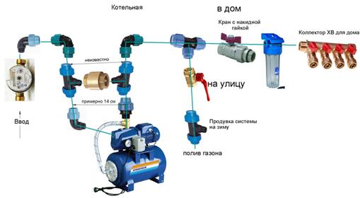

Добрый день!
Помогите правильно обвязать насосную станцию для водоснабжения дома и полива газона с использованием насосной станции и без нее. Водоснабжение централизованное, но давление низкое, около 2 атм. Поэтому в котельной ставлю НС для поднятия давления для полива газона и фильтра обратного осмоса. В случае отключения электричества не хочу оставаться без воды, поэтому хочу потреблять воду в обход НС.
Накидал схему. Валуют такие вопросы:
1. Схема рабочая (на НС будет реле давления, реле СХ, манометр)?
2. Расстояние между входом и выходом НС примерно 14 см, еще не мерял, но если совпадет, то можно так подключить обратный клапан (два тройника)?
Как я понимаю, система трудно ремонтируемая в случае лопнувшего фитинга, но в голову другое не приходит.
Покритикуйте.
П.С. Трубы ПЭ 32 мм, счетчик Ду 20 мм, краны 25 мм. Насосная станция Pedrollo 4CPm80.

на байпас там где обратный клапан - я бы поставил еще и кран...клапана не вечны....
но ручное управление поливом - не фонтан.... в том боксе эл.клапана и кабель на их управление.....

Не хочу через фильтр пропускать всю воду, для газона достаточно косого фильтра перед счетчиком, кроме того на форсунках полива есть свои фильтра, колба картриджного фильтра будет для дома.
Площадь газона 4,5 сотки.
Кран с обратным клапаном не поместится, в такой схеме, нужно добавлять колени и пр... Места мало.
Ручное управление поливом мне не в тягость.

вместо обратного клапана кран, а ОК перед НС.
желательно перед и после НС поставить краны в случае поломки(ремонта)НС.
Если поставить кран вместо ОК, то система не будет работать в автоматическом режиме, ну это такое, не принципиально...зато кран не будет занижать давление как ОК своей пружиной.
А зачем нужен ОК перед НС если уже есть после счетчика или возможна прокачка воды через неработающий насос?
Если ставить краны, то наверное с накидными гайками или просто накидные гайки для удобства снятия НС+заглушки.
что бы по кругу воду не гонять...

Я понял, что ОК нужен, что бы не гонять воду по кругу, но разве вода будет проходить через неработающий насос???
В своей схеме я изначально поставил ОК, мне посоветовали поставить кран, теперь говорят, что кран это не то. Я понимаю, что каждый мастер видит решение задачи по своему, но здесь для специалиста вообще не задача и решения должны быть общепринятыми. В ручную буду включать не каждый день и даже не каждую неделю.
При чем тут отпуск?
В ручную буду включать не каждый день и даже не каждую неделю. При чем тут отпуск?
1) вода бежит там где легче.....
2) у Вас газон?
2) у Вас газон?
Блииин, ну просто скажите через не работающий насос (в моем случае это многоступенчатый тихоходный) вода будет циркулировать? Я не знаю/не хватает опыта конкретно по насосам.
Помогите разобраться.
Если нигде нет водоразбора , насос отключен, ОК(кран) открыт см.схему, через счетчик вода не будет проходить и не будет внутренней циркуляции. Если открываю кран полива газона/на кухне (насос по прежнему отключен) вода пойдет через ОК(кран) см.схему, а не через насос, так как сопротивление через насос будет больше чем напрямую?
Если же хочу пользоваться насосом, то закрываю ОК(кран), включаю насос, при водоразборе насос включается, закрыл краны водоразбора, насос выключился, тоже нет циркуляции.
Да, есть газон, но полив полуавтоматический, открываю кран вручную

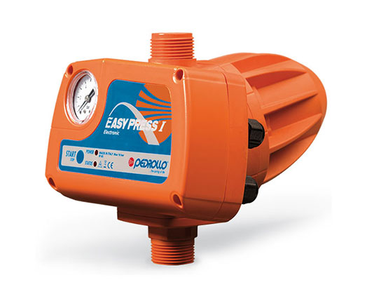

на гидрофоре стоит пресс-контроль. (маленькая черная коробочка)
Так вот:
1) нет водоразбора - счетчик стоит.
2) пресс-контроль настроен (допустим) на включение при 1.8. Выключение - 3.
4) в системе допустим 3 бара. Открыли кран на кухне. Давление упало допустим до 2.6. Гидрофор молчит. Включили полив - упало ниже 1.8 - включается гидрофор и НАЧИНАЕТ "сосать" с водовода. Сразу об этом почувствуют соседи. (или не почувствуют - как повезет)

если Ок после счетчика есть(на схеме нет), то ваша схема рабочая., но ОК должен быть хороший , чтобы по кругу воду НС не гонял)

как бы так и не так... ????
Гидрофора нет, если Вы имеете ввиду это. Есть реле давления и реле сухого хода.
Описали ситуацию с открыли-закрыли именно так как я себе это представляю.
Грунтовые воды наверное глубоко, подвал глубиной 1,5 м постоянно сухой, вода в колодцах у соседей на глубине 5-6 м.
Я собирался поливать из расчета 5 л/м.кв. Это примерно 10 мин на зону.
