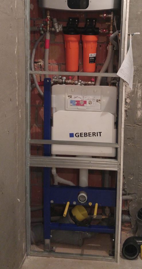

Добрый день, есть подозрение, что столкнулся с рукожопами по сантехние)) Подскажите пожалуйста, насколько адекватна установлена инсталяция.

Инсталяция установленна не правильно,каркас инсталяции должен прилегать в плотную к обшивке гипсокартона,рекомендется также обшивать в два слоя,но это такое и один прекрасно себъя чувствует,в противном случае облицовка поламается,горшок провиснет,дальше при такой установке не хватит длинны труб на слив и смыв.
Так же судя по фото неизвестно как будет удобно доставать и обслуживать фильтра или того же редуктора.

Смотря, какое было техзадание.
Возможно это гипсокартонщики "размахнулись" с размерами, украв хороший кусок Вашего помещения.
Установка пружинного РД- улыбнула.
Спасибо, за ответ. По середине гипсокартонного короба будет стоят ревизионная дверь 1.1 метр высотой. Т.е. по сути, либо, короб нужно прижимать, либо интсаляцию отодвигать от стены. А то как она закреплена к стене, достаточно?118096

Пружинный РД - это есть для меня не известно)))) Вы имели ввиду редуктор? Установка, вверх ногами?)) Да, буду просить их исправить.
По коробу там вверху бойлер, возможно он диктовал расстояние от стены. Хотя...)

Первая же посадка на горшок закончится проломленым гипсом и плиткой.
Если "сильно повезёт" то и унитаз можно расколоть.

Судя из дизайнерского рисунка у вас будет напольный унитаз,если это так то прилегание каркаса это не критично,если стандартный навесной то вам в этом случае надо выдвинуть инсталяцию в перёд что бы прикрутить гипсокартон к инсталяции в плотную и на уровне стены.
На дизайне я дверь хотел показать, унитаз будет навесной. Думаю, учитывая сложность крепления инсталяции, легче переделать короб, хотя конечно нужно смотреть, будет ли куда выдвинуть бойлер для снятия его с крюков.
При данной расстановке, инсталяция должна быть на уровне с бойлером.
Андрей Вам правильно написал, что может не хватить штатных подключений.
Кажется, близковато находиться к левой стене, ну то такое.
Вопрос крепежа- хлипковат.
Я бы использовал бы стеновые косоли Валравен 300 или 400 длины, в зависимости от длины выноса.
Есть в любом Эпицентре или Ромстале.

Т.е. нужно инсталяцию прижать к профилю или вообще дополнительно укреплять?
Спасибо, на данном этапе, глубина короба где-то 350 см.
А что скажете по остальной сантехнике, много ли нужно переделывать?
Вот например вывод на стиральную машину.

короб сбоку, трубу снизу конечно нужно будет переделывать, что бы прижать к стене.
