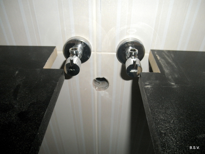

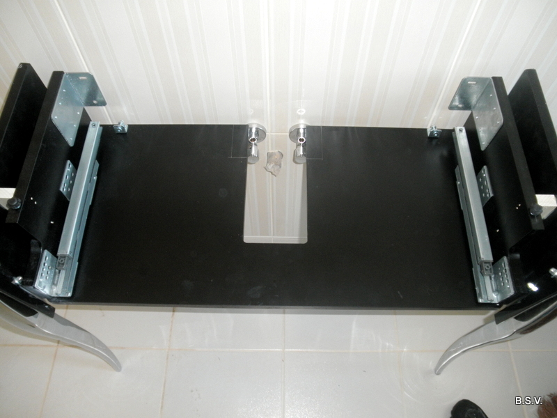

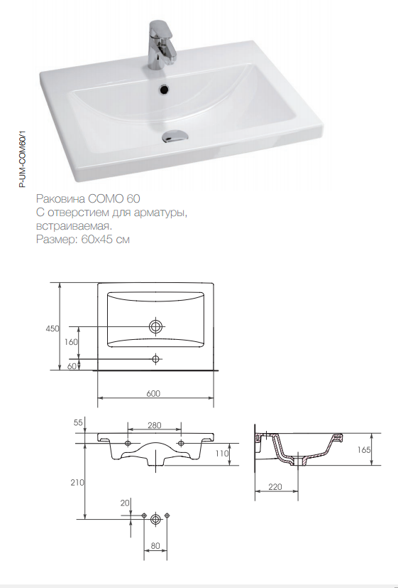

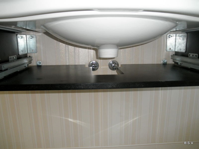

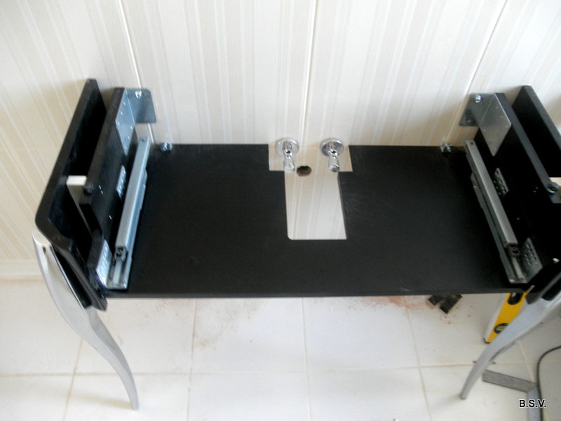

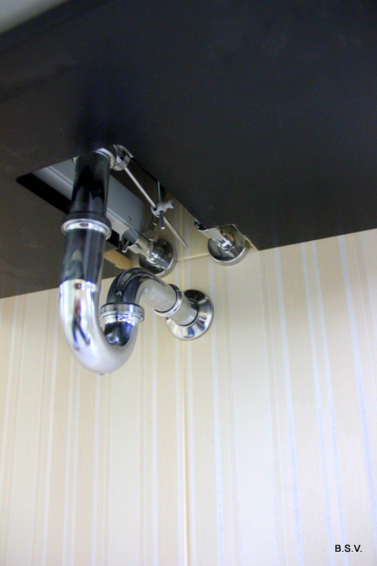

С чем могут быть связаны такие странные размеры между трубами воды и канализации на чертеже установки умывальника?Шото я себе слабо представляю как их можно выдержать.Ну пусть какнализация 40 т.е. с учетом раструба 50.Т.е. 80-25=55 от края канализации до центра воды.
Не парьтесь, ловя миллиметры. Это не очень принципиально :)
Не ну с мм понятно.А нафига так налепливать в кучу?С расстоянием от умывальника до канализации понятно,высота сифона.А для чего воду тулить в притык к канализации?Ща глянул у себя в ванной,Межу трубами воды 160мм и они выше центра канализации на 80-100мм.Древний клудивский смеситель с впаяными медными трубками вошел на ура.
Я уж с перепугу подумал сан...техника тоже шото нано-микро придумала,надо ж успевать за андроидами.
80 мм межосевое по воде, делается, когда предусматривается полуколонна, или умывальник с тумбочкой с прорезем под сифон. Прорезь довольно узкая, поэтому если у нас нет полной спецификации, то как правило, мы делаем 80 мм., но выше, чем на чертежах.
На фото пример, когда спецификации не было, и мы промахнулись, сделав 100 мм.

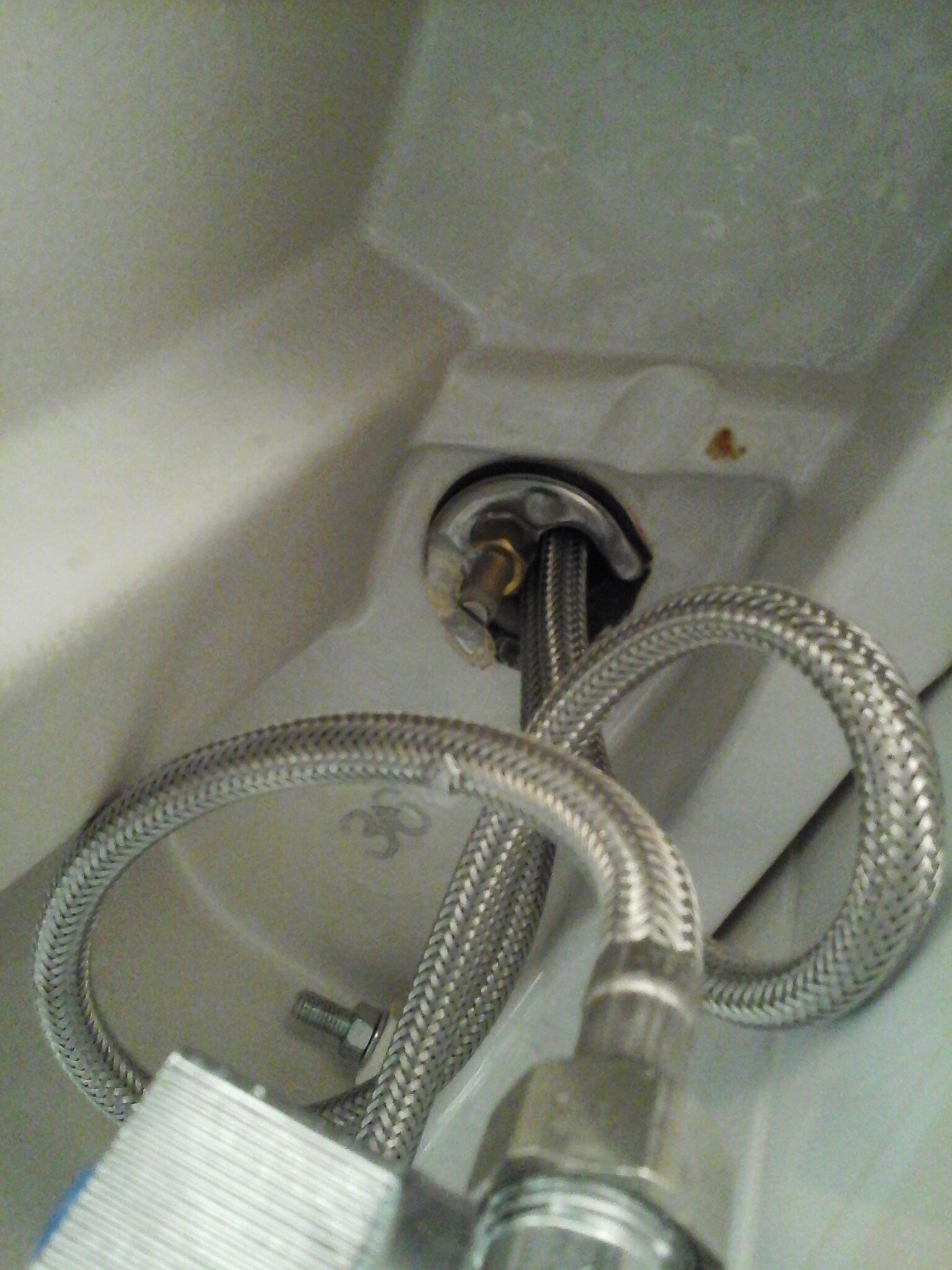

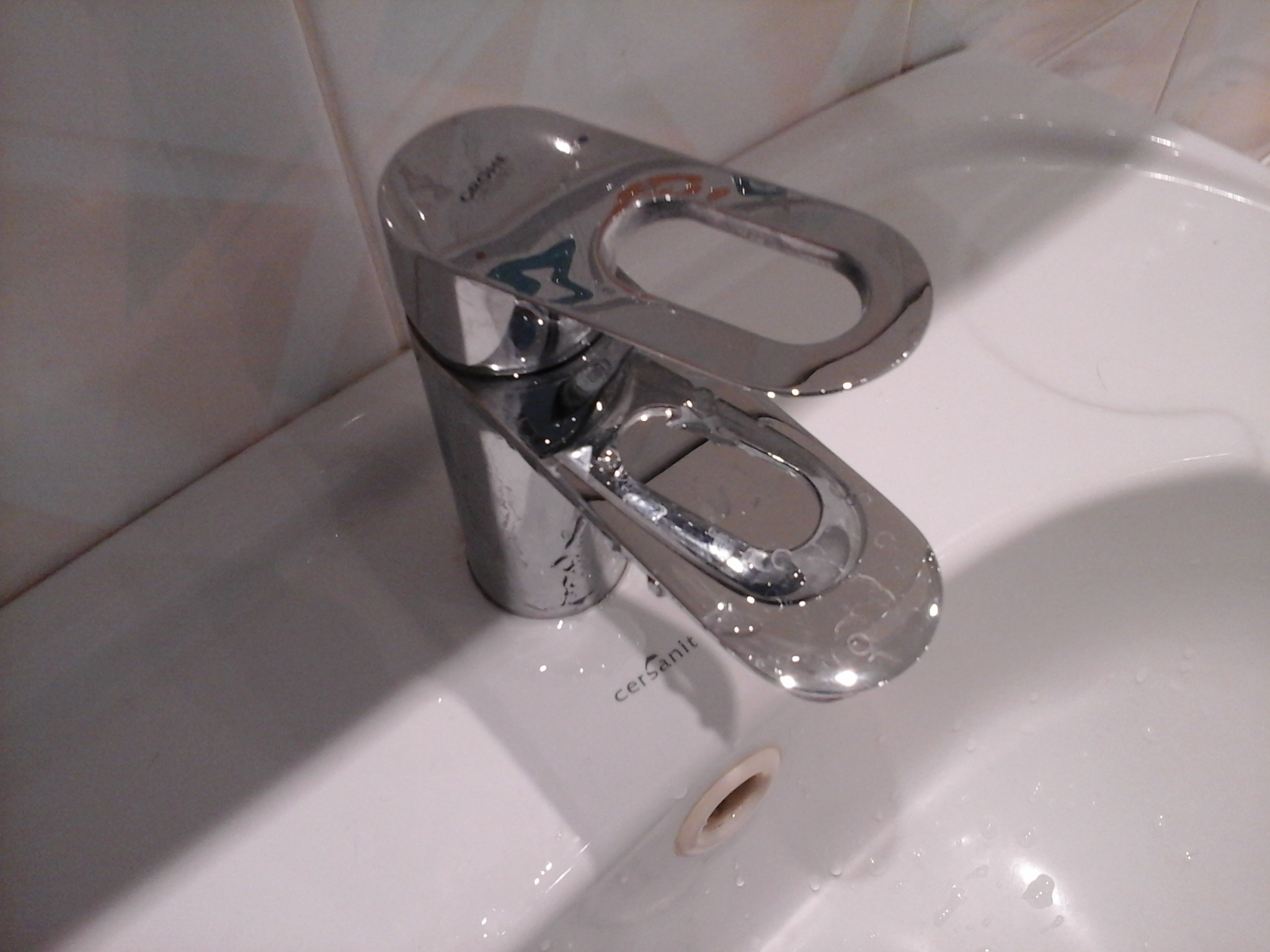

Есть проблема: снизу прокапывает кран - на металлическом полумесяце-затяжке собирается вода каплями (2-3 за минуту) и стекает по шлангам подачи или скапывает прямо на пол. Как быть?
