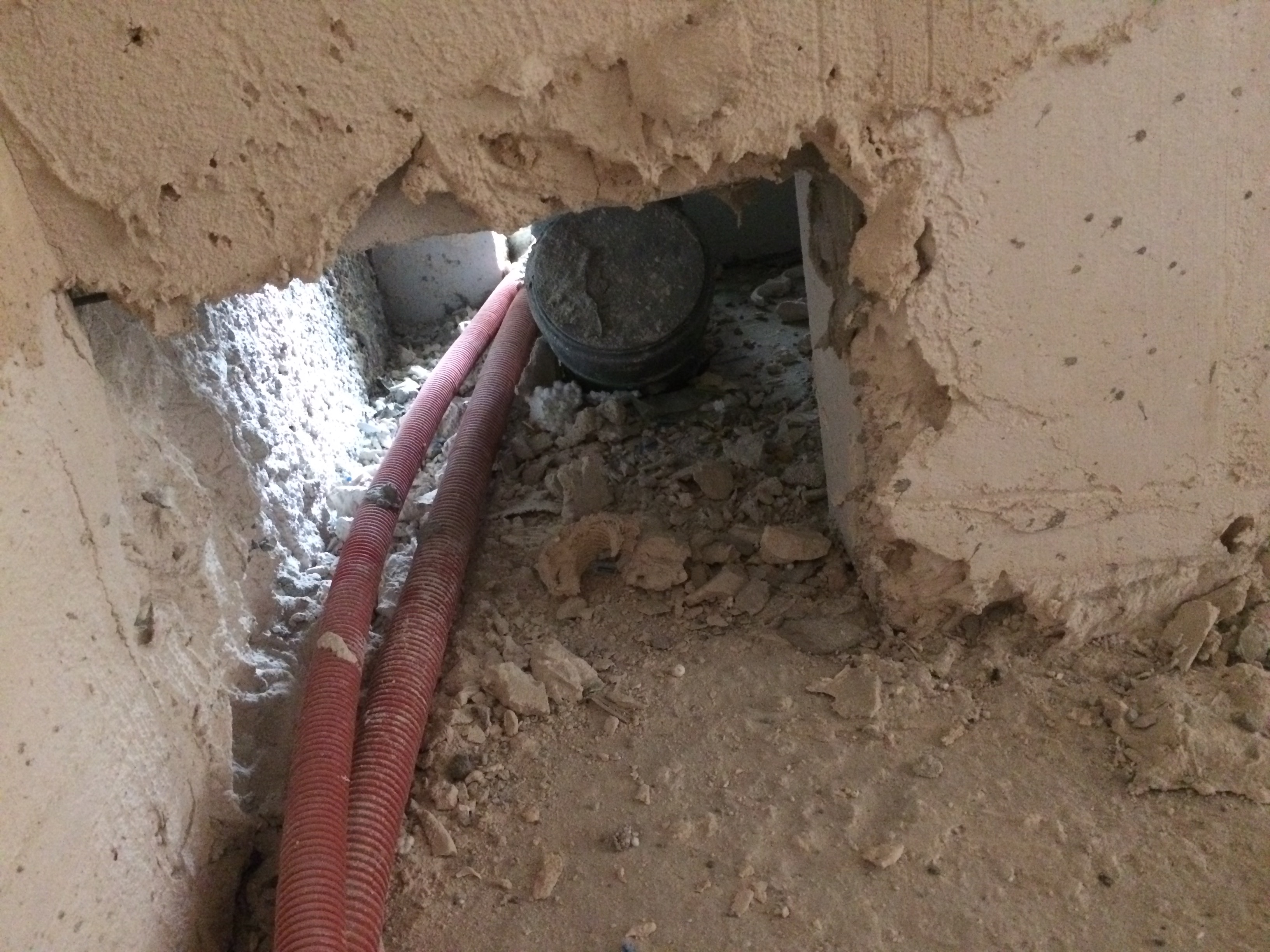

Уважаемые сантехники. Поделитесь мнением по поводу того, получится ли подключить канализацию душевой кабины с поддоном на уровне пола к такому стояку, как на фото. На расстоянии 1,5-2 м при условии что на полу нету стяжки еще. Если нет - то на какой минимальный высоте, или что можно изменить для того чтобы задумка все таки получилась. Заранее благодарю.
Если стяжка 10-11 см, то получится. Если меньше - поднимать уровень пола/поддона локально в душевой
