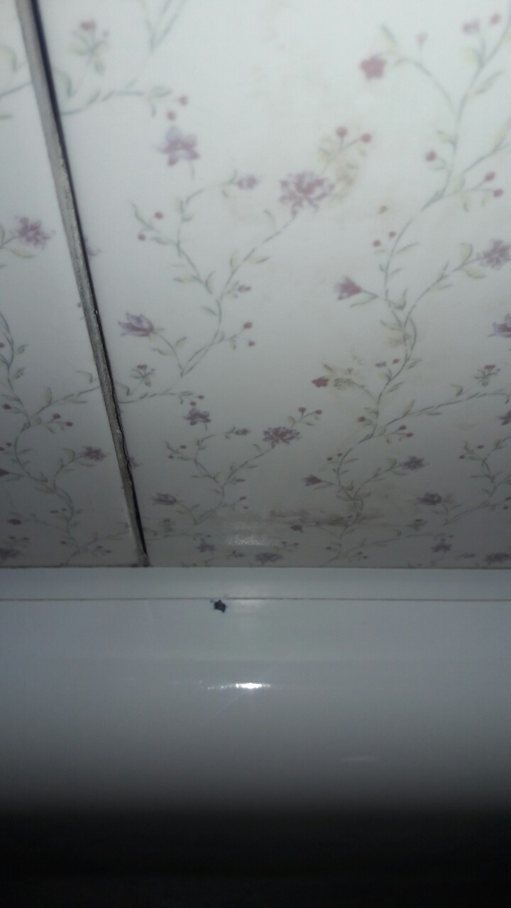

На бортик стальной ванной Калдевей упало зубило из рук плиточника, скололо эмаль до стали. Диаметр скола - около 6-7 мм. Плиточник говорит, что можно это место локально чем-то отреставрировать и сверху уголком для плитки прикрыть. Дело в том, что ванна в стену практически вмурована, чтобы ее вытянуть, нужно несколько рядов плитки сбивать. Но вот мне этот уголок, который от плитки будет на бортик находить на 2 см практически - не очень нравится, да и сомнения в качестве ванны побитой тоже терзают. Все таки заводская эмаль - это заводская эмаль.
Что посоветуете - менять ванну за счет плиточника или смириться и реставрировать-прикрывать уголком?

В Агромате можно поискать флакончик эмали для реставрации ванн внимательно изучить инструкцию.

как пользователь стальой ванны скажу, что у меня ванна и без замазывания сколов стоит уже 10 лет, и в медный таз не превратилась.
Сколы сделал сам в своем время так как плитку ложил сам лично;)
и ванну с утра из СУ выносил в коридор, а вчером ставил назад.

Если я ее замажу эмалью для реставрации, а она через 2-3 года накроется медным тазом - мне придется ее менять.
И медным тазом накроется и заметно сразу будет. Есть опыт с раковиной. Упал стеклянный плафон от бра (лампа накаливания его похоже перегрела...), напугал стоявшую там супругу и оставивший скол (с тещиной) в мойке. Новая мойка стоит порядка 350уе. Покупать жалко - вот-вот уедем из этой квартиры. Купил жутко дорогую брендовую эмаль и грунтовку. Результат - полная фигня...

Собственно, фото самого скола:
я бы купил пластиковый уголок пошире , так точбы он скол перекрыл
например RAVAK
www.ravak.ua/uk/dekorativnaya-planka
kryci-lista-10.jpg?1491304685

Он у меня так не станет, ибо нет зазора между ванной и плиткой. Плитка находит на бортик ванны, то есть этот уголок нужно подрезать и на что-то клеить. Будет он там держаться?
Soudal Fix-all. Зубами не отдерете. Плитку обезжирить перед поклейкой.
Или Soudal Purocol.
Тоже мертво держит.
